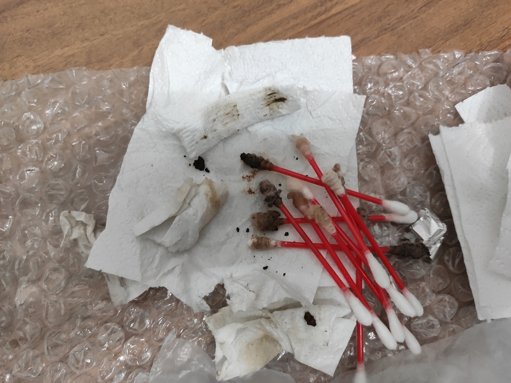

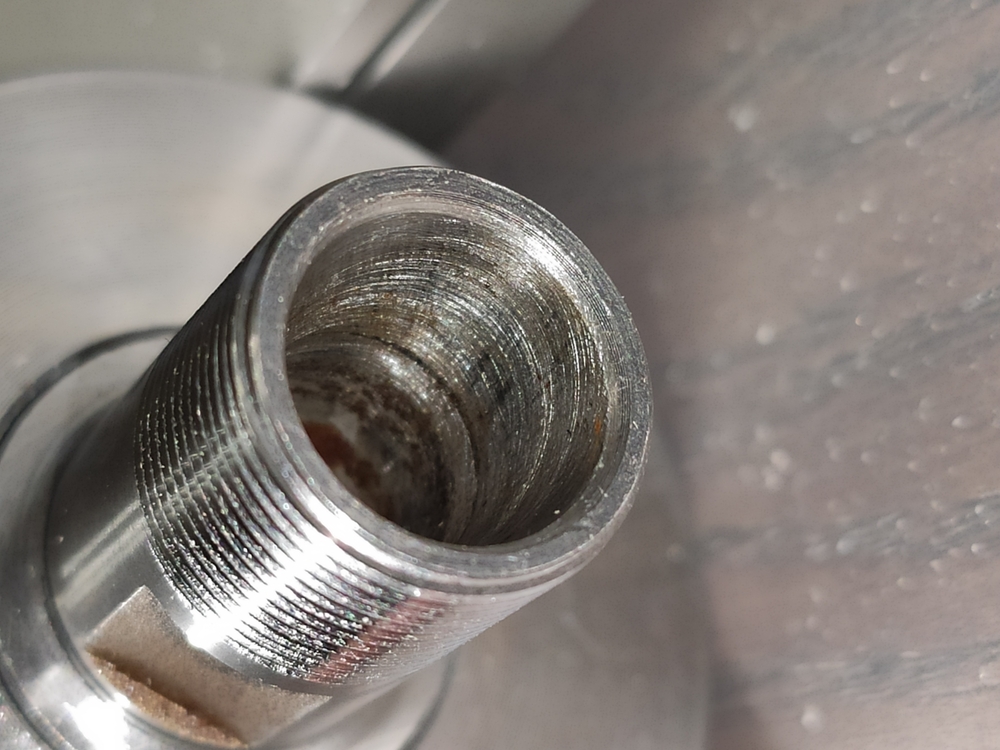

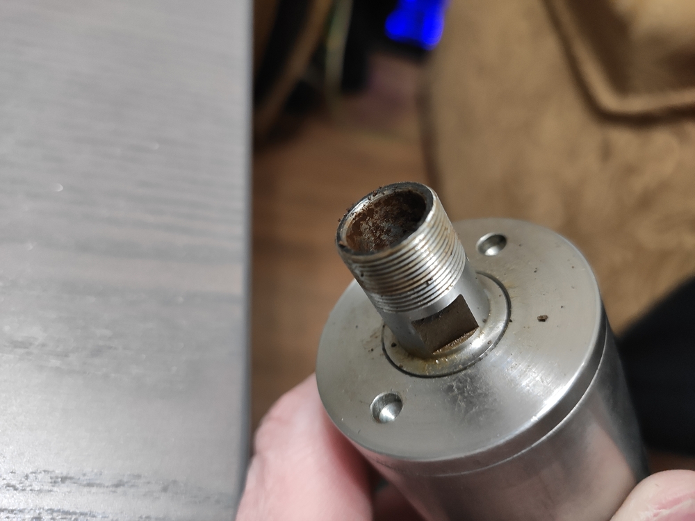

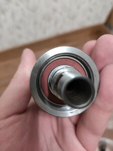

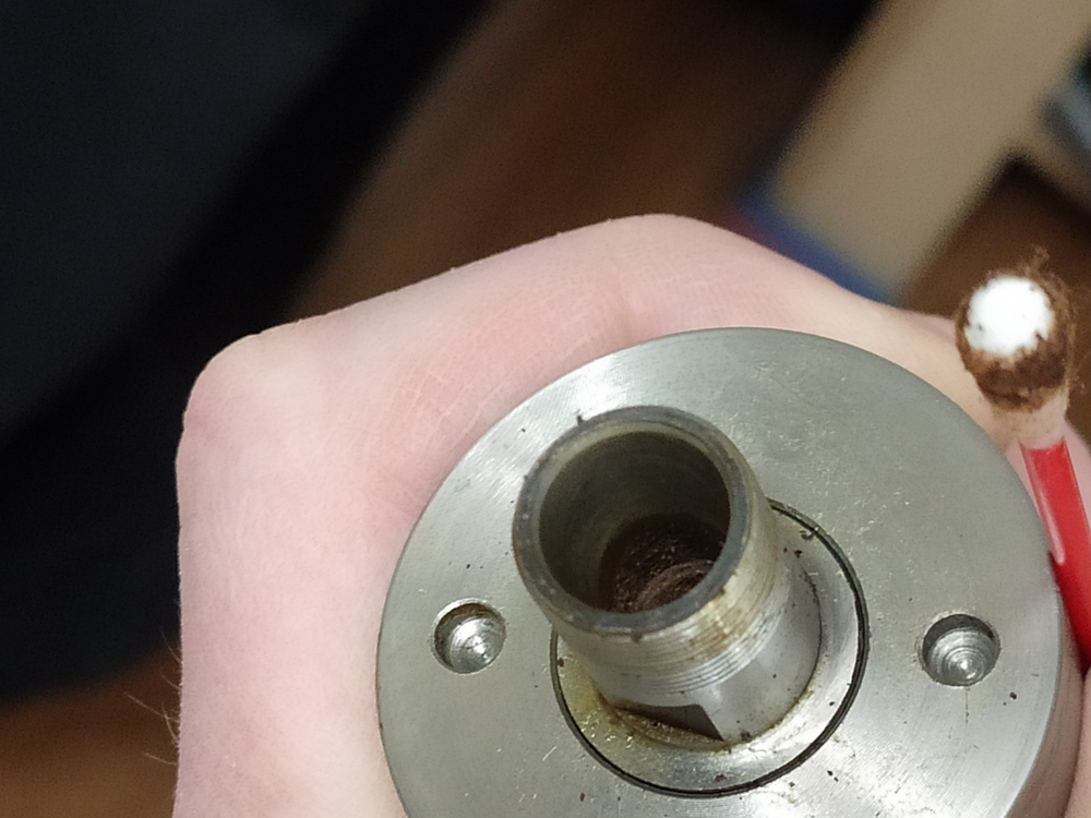

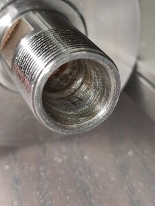

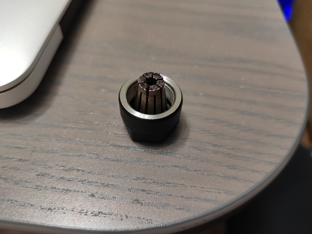

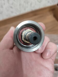

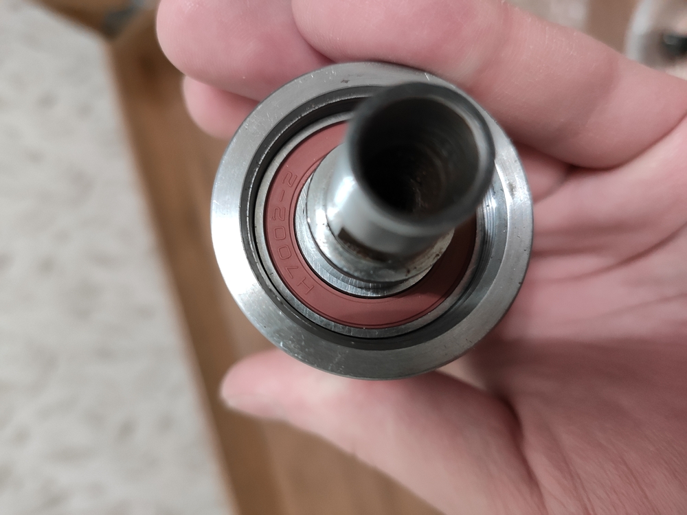

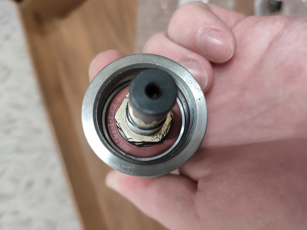

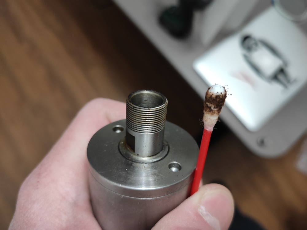

Приехал шпиндель. Пока без отзывов на алике, поскольку общаюсь с продавцом. Ощущение двоякое. С одной стороны, конструкция именно такая, какая нужна (ну может подшипников маловато), все сделано из стали, радиально-упорные подшипники, конус и резьба на валу, не люфтит, биение конуса укладывается в сотку. С другой стороны, это явно БУ, а мой экземпляр еще и неправильно хранили. Стопорные гайки на валу не откручивал, нет подходящего инструмента, но надеюсь, что подшипники со смазкой. Но вал и все, до чего дотянулся, пришлось отмывать и смазывать. Особенная жесть была в отверстии конуса, грязные ватные палочки и куски грязи на фото - это все оттуда. Ну и на конусе в глубине есть глубокая ржавая царапина. Вцелом, работать с таким можно (зажимал фрезы, замерял биения, 1-2 сотки на вылете 15мм, не катастрофа), но я не знаю, попался ли мне худший вариант, или бывают еще хуже (последнее фото - после отмывки)

ddovod писал(а): ↑ общаюсь
О чём тут общаться?! Это же 100% попытка обмана! Если б/у, то и подшипники надо будет менять, а это даже для китайских подшипов половина стоимости шпинделя, шлифовка конуса тоже удовольствие ниже среднего. Посмотреть условия возврата(то что не отсылка назад) и открывать спор на всю стоимость, пускай под роспись фиксируют, как продаван морозиться будет.

kfmut писал(а): ↑ открывать спор на всю стоимость
Собственно, это и сделал, ожидаю. Подшипники, кстати, выглядят чисто и звучат нормально. Я его еще не крутил на 2-3к оборотов, может там все косяки всплывут, посмотрим

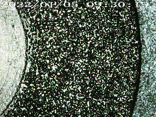

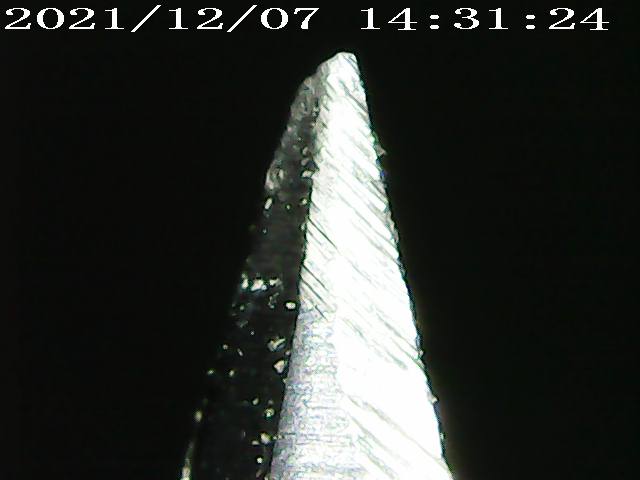

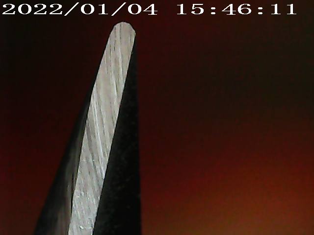

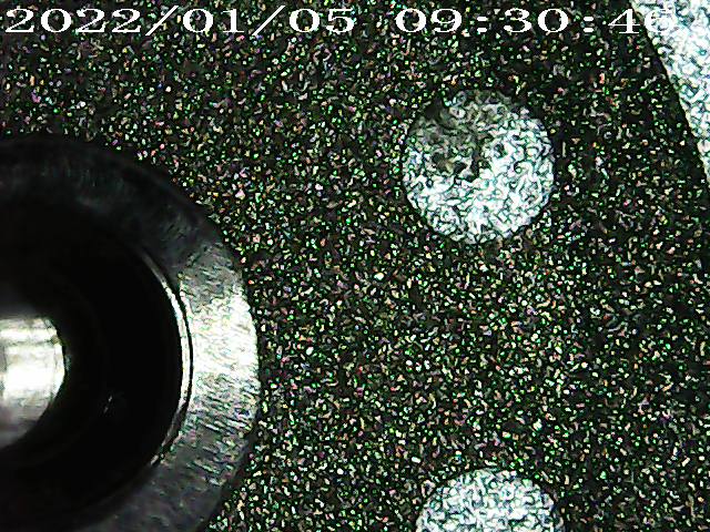

Получил сегодня стоматологические алмазные диски. Попробовал заточку твердосплавного гравера. Это же совсем другое дело :hehehe:
Для сравнения: заточка режущей кромки гравера на обычном отрезном алмазном диске и стоматологическом. Поле зрения микроскопа примерно 2х1,5 мм. Масштаб одинаков.
На мой взгляд, вполне достойно. Теперь предстоит учиться правильно затачивать граверы :hehehe:

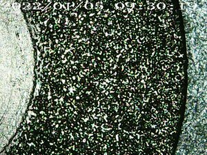

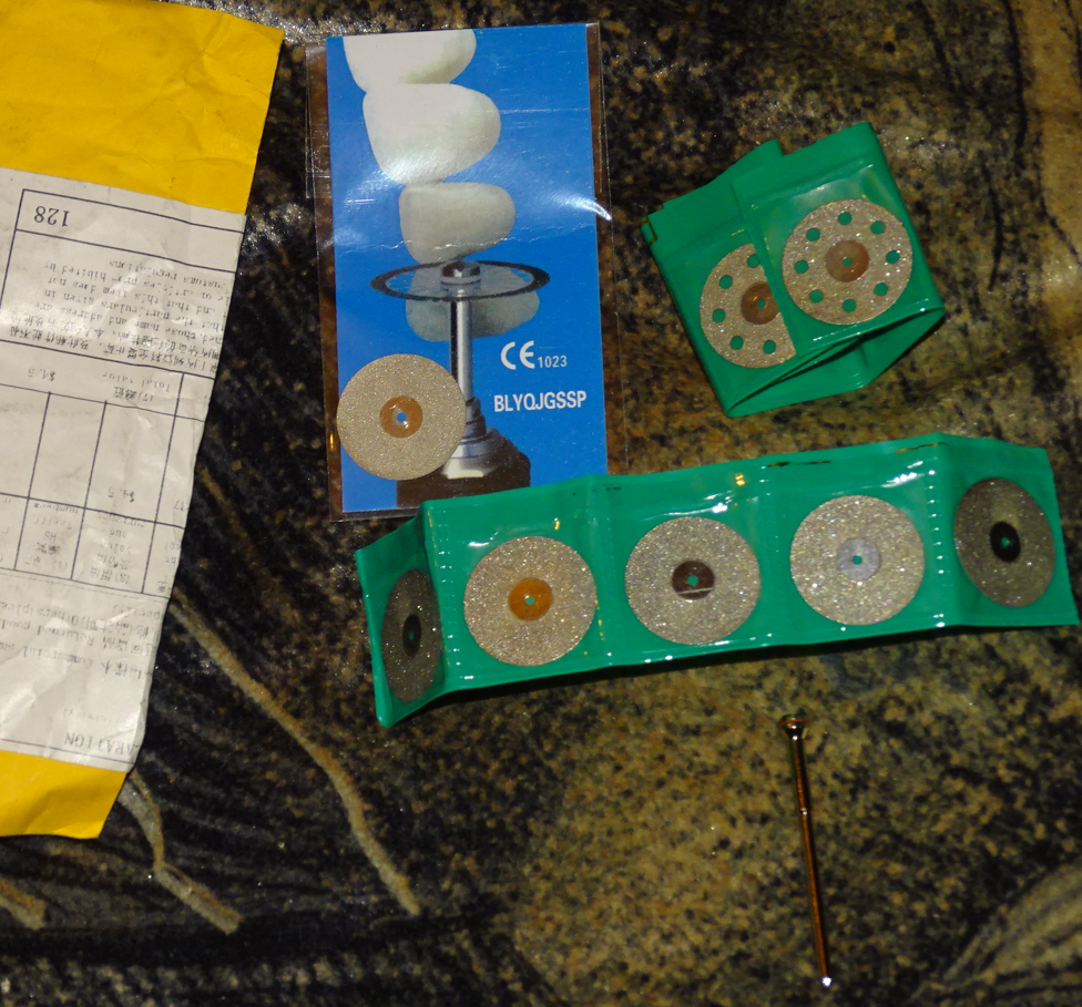

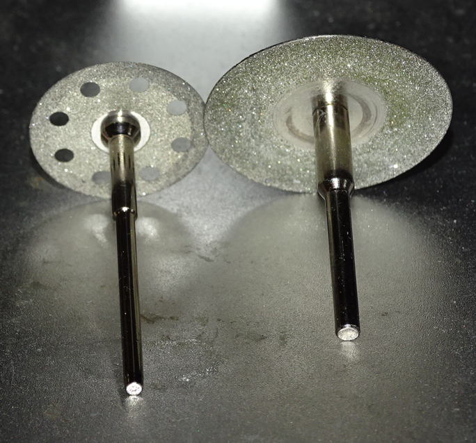

Pens писал(а): ↑ Получил сегодня стоматологические алмазные диски.
Покажи что за диски, с каким зерном и как правильно называются.
Я пробовал вулканитовые и на метале разделительные - их невозможно зажать без биений
Pens
Сообщения: 25
Зарегистрирован: 18 июн 2019, 08:43
Репутация: 38
Сообщение Pens »
calabr писал(а): ↑05 янв 2022, 01:24
Про гридность ничего не знаю. Вот для сравнения фото их поверхностей в одном масштабе. В отношении биений - рекомендация продавца - скорость вращения до 22 000. Отличие - малый диаметр центрального отверстия. Обычный хвостовик не подходит. На фото есть сравнение хвостовиков. В голубой упаковке полировочный диск. Один стоит столько-же, как пять других. Его пока не вскрывал. Продавцов на Али много. Но не могу гарантировать, что я выбрал лучшего.
