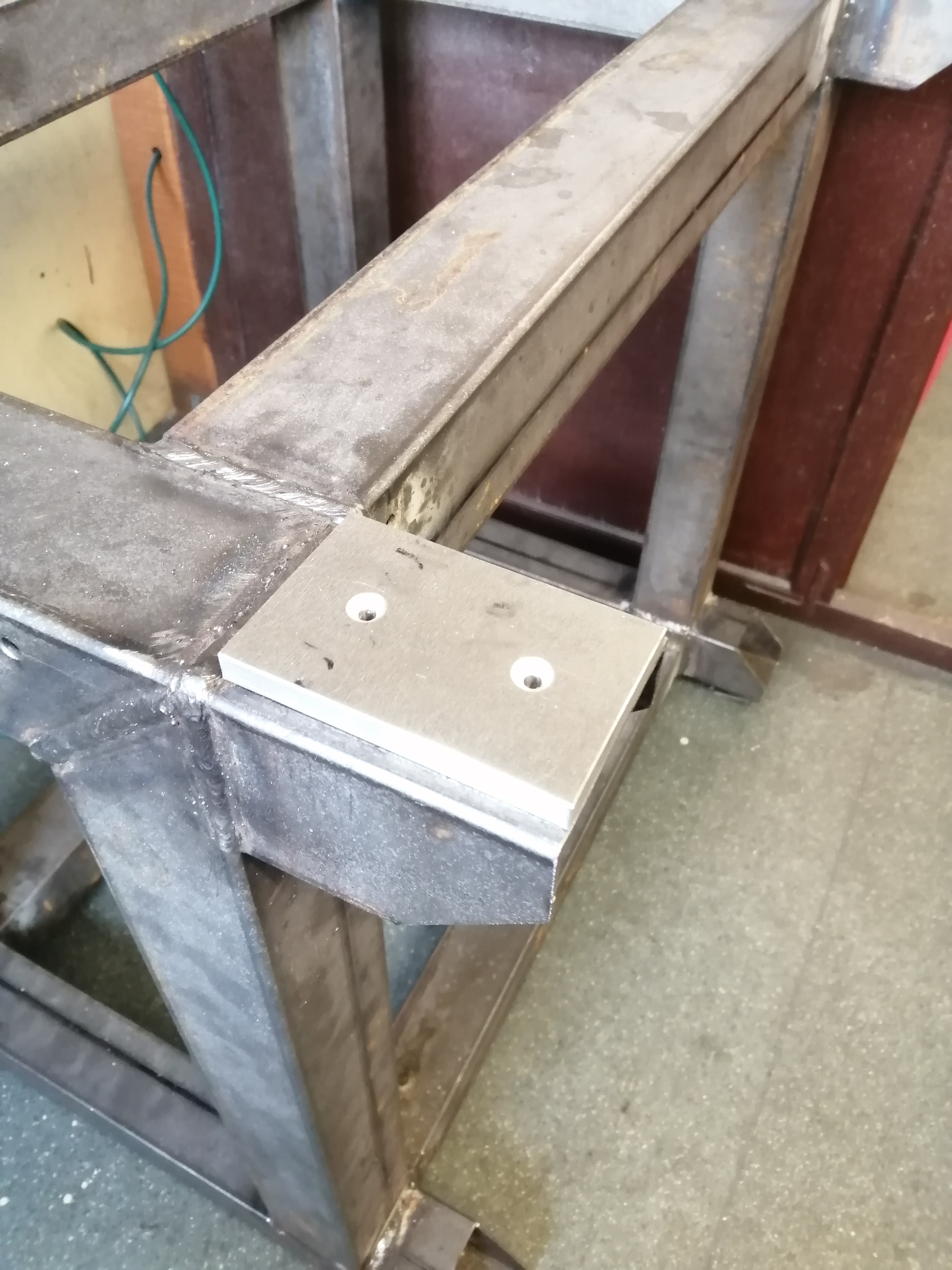

Была сварена станина и подготовлена под дальнейшую сборку станка, итоговый вес 57кг:
IMG_20211123_115532.jpg (3231 просмотр) <a class='original' href='./download/file.php?id=199905&sid=566d050cdeba3fd0c6a3199609a65ec5&mode=view' target=_blank>Загрузить оригинал (3.28 МБ)</a>
Насверлены предварительные отверстия, для возможности заполнения станины песком:
IMG_20211112_112325.jpg (3231 просмотр) <a class='original' href='./download/file.php?id=199903&sid=566d050cdeba3fd0c6a3199609a65ec5&mode=view' target=_blank>Загрузить оригинал (2.84 МБ)</a>
IMG_20211112_112329.jpg (3231 просмотр) <a class='original' href='./download/file.php?id=199904&sid=566d050cdeba3fd0c6a3199609a65ec5&mode=view' target=_blank>Загрузить оригинал (2.36 МБ)</a>
Алюминевые проставки для жесткого связывания профиля и станины, необходимо будет еще выровнять относительно друг друга и в горизонт:
IMG_20211123_115550.jpg (3231 просмотр) <a class='original' href='./download/file.php?id=199906&sid=566d050cdeba3fd0c6a3199609a65ec5&mode=view' target=_blank>Загрузить оригинал (2.89 МБ)</a>
Затрачено времени 17ч

А дальше начал играться в "шабровшика", в связи с тем что станина варилась на коленке, вышла кривовата, в то же время данная проблема была предусмотрена на этапе проектирования, для этого в конструкцию были заложены алюминиевые проставки. Также пришлось приобрести поверочную линейку ШД-1000 2кл точности, немного побитую с одной стороны и без коробки, зато цена 2000 грн (74$), как оказалось точнее инструмента на производстве не нашёл.
IMG_20211207_165609.jpg (2900 просмотров) <a class='original' href='./download/file.php?id=200504&sid=566d050cdeba3fd0c6a3199609a65ec5&mode=view' target=_blank>Загрузить оригинал (3.23 МБ)</a>
IMG_20211207_165616.jpg (2900 просмотров) <a class='original' href='./download/file.php?id=200505&sid=566d050cdeba3fd0c6a3199609a65ec5&mode=view' target=_blank>Загрузить оригинал (2.35 МБ)</a>
IMG_20211207_170129.jpg (2900 просмотров) <a class='original' href='./download/file.php?id=200506&sid=566d050cdeba3fd0c6a3199609a65ec5&mode=view' target=_blank>Загрузить оригинал (2.93 МБ)</a>
IMG_20211207_170138.jpg (2900 просмотров) <a class='original' href='./download/file.php?id=200507&sid=566d050cdeba3fd0c6a3199609a65ec5&mode=view' target=_blank>Загрузить оригинал (2.83 МБ)</a>

И финальный штрих, проверка ровности площадок под портал, меня результат пока удовлетворяет:
IMG_20211217_200607.jpg (2900 просмотров) <a class='original' href='./download/file.php?id=200518&sid=566d050cdeba3fd0c6a3199609a65ec5&mode=view' target=_blank>Загрузить оригинал (2.8 МБ)</a>
Итоговая рубрика "Сколько потрачено времени?":
Нарезание резьбы - 9 часов;
Шабрение - хватило на 6 часов;
Сборка - пока затрачено 5 часов.

AtlamaS писал(а): Шабрение
Побуду троллем: до какой величины?
AtlamaS
Сообщения: 18
Зарегистрирован: 13 фев 2021, 10:09
Репутация: 13
Откуда: Киев
Re: Фрезер по алюминию с полем 680х440х160
Сообщение AtlamaS »
Alex_kh писал(а): 19 дек 2021, 21:57 Что показали замеры профиля "банан"? пропеллер? или "и так сойдёт"?
Как он вообще "по ощущениям". Мне просто принципиально не нравится четыре тонких перемычки, соединяющих четыре жёстких профиля, но я такой в руках не держал.
А вот на заднем плане профиль похожий на Кания с четырьмя круглыми отверстиями просто огонь!
Именно так сначала банан, потом пропеллер и закончилось тем что и так сойдет :D ,
нет ровной поверхности от которой можно провести точные измерения, в общем профиль "крывой", провел "измерения" нескольких граней профиля поверочной линейкой, щуп более 0.1 нигде не пролазил, у меня самый большой фрагмент около 930мм
По ощущениям для подобного класса станков огонь, особенно если есть поверочная поверхность для проверки и выявления самых проблемных мест.
На заднем плане станок с Германии, от CNC-Step
"Шабрение" если оперировать точными величинами было произведено черновое (до 4х пятен на дюйм) :hehehe:
А если по-простому, постарался выровнять поверхность после болгарки, и в принципе что-то получилось так как перепад по горизонту на одной проставке величиной 50х80мм доходил до 2х мм

Продолжаю черновую сборку станка:
IMG_20211224_124851.jpg (2660 просмотров) <a class='original' href='./download/file.php?id=200921&sid=566d050cdeba3fd0c6a3199609a65ec5&mode=view' target=_blank>Загрузить оригинал (2.98 МБ)</a>
А вот и подоспели муки творчества...
Нижняя рельса не влазит менее чем на 1мм, приходиться подрезать, кстати это не первая рельса которую приходиться подрезать по мере сборки, хотя можно было вначале проверить длины:
IMG_20211224_161036.jpg (2660 просмотров) <a class='original' href='./download/file.php?id=200923&sid=566d050cdeba3fd0c6a3199609a65ec5&mode=view' target=_blank>Загрузить оригинал (2.17 МБ)</a>
Установка рельс портала, на данный момент рельсы не выставлялись в уровень, производиться "черновая сборка":
IMG_20211224_160528.jpg (2660 просмотров) <a class='original' href='./download/file.php?id=200922&sid=566d050cdeba3fd0c6a3199609a65ec5&mode=view' target=_blank>Загрузить оригинал (2.99 МБ)</a>

В ходе сборки выявлен "косяк" моделирования, отверстие под муфту в пластине крепления двигателя Z не предусматривало что будут винты фиксации, пришлось подпилить их:
IMG_20211224_200503.jpg (2660 просмотров) <a class='original' href='./download/file.php?id=200929&sid=566d050cdeba3fd0c6a3199609a65ec5&mode=view' target=_blank>Загрузить оригинал (2.13 МБ)</a>
И итог сборки:
IMG_20211228_133409.jpg (2660 просмотров) <a class='original' href='./download/file.php?id=200931&sid=566d050cdeba3fd0c6a3199609a65ec5&mode=view' target=_blank>Загрузить оригинал (2.37 МБ)</a>
А теперь "вопрос к знатокам"?
После сборки "головы", был обнаружен один неприятный момент, который на этапе проектирования думал меня не коснется.
Голова опускается под своим весом - 12.3кг , окончательный вес будет до 15 кг (кожух, система смазки, система охлаждения).
