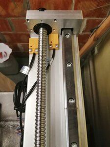

Крепление ШВП по X и крепление мотора по Z
IMG_20211020_155108.jpg (3922 просмотра) <a class='original' href='./download/file.php?id=199188&sid=92f356f0c96daa0adda2c98001bc5a16&mode=view' target=_blank>Загрузить оригинал (4.73 МБ)</a>

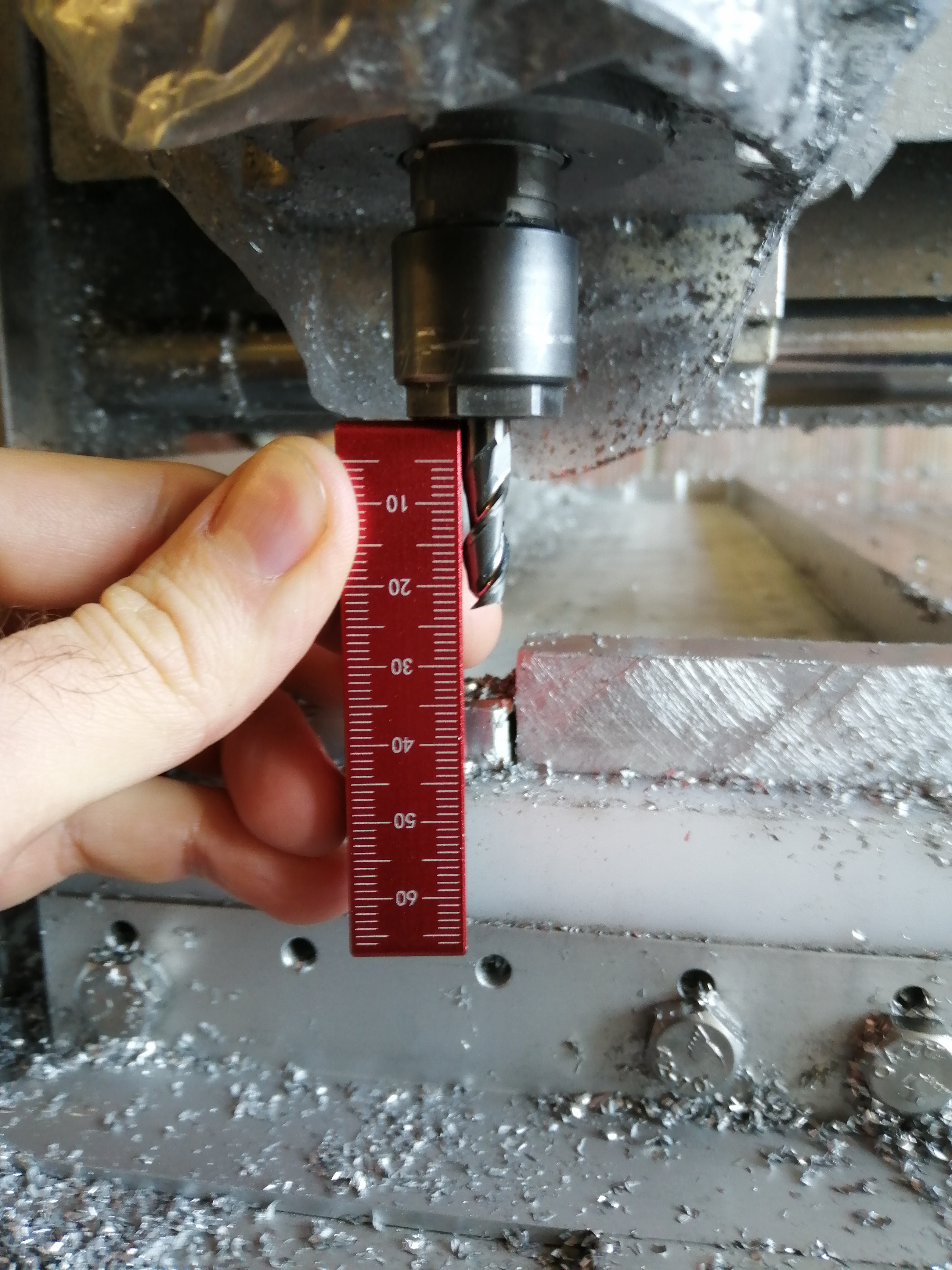

Обзавелся приспособой для выставления вылета фрезы из цанги
IMG_20211019_114339.jpg (3922 просмотра) <a class='original' href='./download/file.php?id=199187&sid=92f356f0c96daa0adda2c98001bc5a16&mode=view' target=_blank>Загрузить оригинал (3.21 МБ)</a>

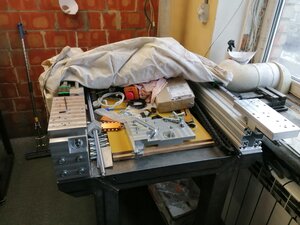

Не получалось отписываться, а станок потихоньку собирался.
Нарезана резьба М12 в профиле, 32 отверстия:
IMG_20211105_171253.jpg (3312 просмотров) <a class='original' href='./download/file.php?id=200503&sid=92f356f0c96daa0adda2c98001bc5a16&mode=view' target=_blank>Загрузить оригинал (2.4 МБ)</a>
Не обошлось без казусов, на первом же отверстии был сломан спиральный метчик, и пришлось дальше нарезать вручную... с выковыриванием метчика 2 часа, в общем потратил 9 часов времени:
IMG_20211102_192117.jpg (3312 просмотров) <a class='original' href='./download/file.php?id=200501&sid=92f356f0c96daa0adda2c98001bc5a16&mode=view' target=_blank>Загрузить оригинал (3.2 МБ)</a>
IMG_20211102_191603.jpg (3312 просмотров) <a class='original' href='./download/file.php?id=200500&sid=92f356f0c96daa0adda2c98001bc5a16&mode=view' target=_blank>Загрузить оригинал (2.19 МБ)</a>
Для нарезания резьбы были использованы метчики из комплекта volkel:
IMG_20211104_152756.jpg (3312 просмотров) <a class='original' href='./download/file.php?id=200502&sid=92f356f0c96daa0adda2c98001bc5a16&mode=view' target=_blank>Загрузить оригинал (4.27 МБ)</a>
А дальше начал играться в "шабровшика", в связи с тем что станина варилась на коленке, вышла кривовата, в то же время данная проблема была предусмотрена на этапе проектирования, для этого в конструкцию были заложены алюминиевые проставки. Также пришлось приобрести поверочную линейку ШД-1000 2кл точности, немного побитую с одной стороны и без коробки, зато цена 2000 грн (74$), как оказалось точнее инструмента на производстве не нашёл.
IMG_20211207_165609.jpg (3312 просмотров) <a class='original' href='./download/file.php?id=200504&sid=92f356f0c96daa0adda2c98001bc5a16&mode=view' target=_blank>Загрузить оригинал (3.23 МБ)</a>
IMG_20211207_165616.jpg (3312 просмотров) <a class='original' href='./download/file.php?id=200505&sid=92f356f0c96daa0adda2c98001bc5a16&mode=view' target=_blank>Загрузить оригинал (2.35 МБ)</a>
IMG_20211207_170129.jpg (3312 просмотров) <a class='original' href='./download/file.php?id=200506&sid=92f356f0c96daa0adda2c98001bc5a16&mode=view' target=_blank>Загрузить оригинал (2.93 МБ)</a>
IMG_20211207_170138.jpg (3312 просмотров) <a class='original' href='./download/file.php?id=200507&sid=92f356f0c96daa0adda2c98001bc5a16&mode=view' target=_blank>Загрузить оригинал (2.83 МБ)</a>
"Набор шабровшика", болгарка осталась за кадром, пара переточеных напильников, одно сверло по кафелю, и разной зернистости наждачная бумага:
IMG_20211213_171754.jpg (3312 просмотров) <a class='original' href='./download/file.php?id=200515&sid=92f356f0c96daa0adda2c98001bc5a16&mode=view' target=_blank>Загрузить оригинал (2.51 МБ)</a>
Попутно заказал недостающие метизы, на данный момент крепеж обошелся порядка 2000грн:
IMG_20211215_190926.jpg (3312 просмотров) <a class='original' href='./download/file.php?id=200516&sid=92f356f0c96daa0adda2c98001bc5a16&mode=view' target=_blank>Загрузить оригинал (3.1 МБ)</a>
Этапы сборки:
IMG_20211212_144325.jpg (3312 просмотров) <a class='original' href='./download/file.php?id=200512&sid=92f356f0c96daa0adda2c98001bc5a16&mode=view' target=_blank>Загрузить оригинал (1.81 МБ)</a>
IMG_20211212_144314.jpg (3312 просмотров) <a class='original' href='./download/file.php?id=200511&sid=92f356f0c96daa0adda2c98001bc5a16&mode=view' target=_blank>Загрузить оригинал (2.73 МБ)</a>
IMG_20211212_162607.jpg (3312 просмотров) <a class='original' href='./download/file.php?id=200514&sid=92f356f0c96daa0adda2c98001bc5a16&mode=view' target=_blank>Загрузить оригинал (2.59 МБ)</a>
IMG_20211217_192041.jpg (3312 просмотров) <a class='original' href='./download/file.php?id=200517&sid=92f356f0c96daa0adda2c98001bc5a16&mode=view' target=_blank>Загрузить оригинал (3.12 МБ)</a>
И финальный штрих, проверка ровности площадок под портал, меня результат пока удовлетворяет:
IMG_20211217_200607.jpg (3312 просмотров) <a class='original' href='./download/file.php?id=200518&sid=92f356f0c96daa0adda2c98001bc5a16&mode=view' target=_blank>Загрузить оригинал (2.8 МБ)</a>
Итоговая рубрика "Сколько потрачено времени?":
Нарезание резьбы - 9 часов;
Шабрение - хватило на 6 часов;
Сборка - пока затрачено 5 часов.

Продолжаю черновую сборку станка:
IMG_20211224_124851.jpg (3072 просмотра) <a class='original' href='./download/file.php?id=200921&sid=92f356f0c96daa0adda2c98001bc5a16&mode=view' target=_blank>Загрузить оригинал (2.98 МБ)</a>
А вот и подоспели муки творчества...
Нижняя рельса не влазит менее чем на 1мм, приходиться подрезать, кстати это не первая рельса которую приходиться подрезать по мере сборки, хотя можно было вначале проверить длины:
IMG_20211224_161036.jpg (3072 просмотра) <a class='original' href='./download/file.php?id=200923&sid=92f356f0c96daa0adda2c98001bc5a16&mode=view' target=_blank>Загрузить оригинал (2.17 МБ)</a>
Установка рельс портала, на данный момент рельсы не выставлялись в уровень, производиться "черновая сборка":
IMG_20211224_160528.jpg (3072 просмотра) <a class='original' href='./download/file.php?id=200922&sid=92f356f0c96daa0adda2c98001bc5a16&mode=view' target=_blank>Загрузить оригинал (2.99 МБ)</a>

Пришли датчики, начал монтаж, благо станок разобран:
IMG_20220207_114656.jpg (2891 просмотр) <a class='original' href='./download/file.php?id=201690&sid=92f356f0c96daa0adda2c98001bc5a16&mode=view' target=_blank>Загрузить оригинал (3.91 МБ)</a>
IMG_20220209_195246.jpg (2891 просмотр) <a class='original' href='./download/file.php?id=201696&sid=92f356f0c96daa0adda2c98001bc5a16&mode=view' target=_blank>Загрузить оригинал (3.31 МБ)</a>

А зачем 2-й датчик индуктивный? На лимит концевика достаточно, еще и надежней будет
AtlamaS
Сообщения: 18
Зарегистрирован: 13 фев 2021, 10:09
Репутация: 13
Откуда: Киев
Re: Фрезер по алюминию с полем 680х440х160
Сообщение AtlamaS »
Home & Limit
Унификация, также попытка отказаться от лишних мех датчиков что бы исключить проблемы засорения и попадания сож (на период пока не будет зашиты).
