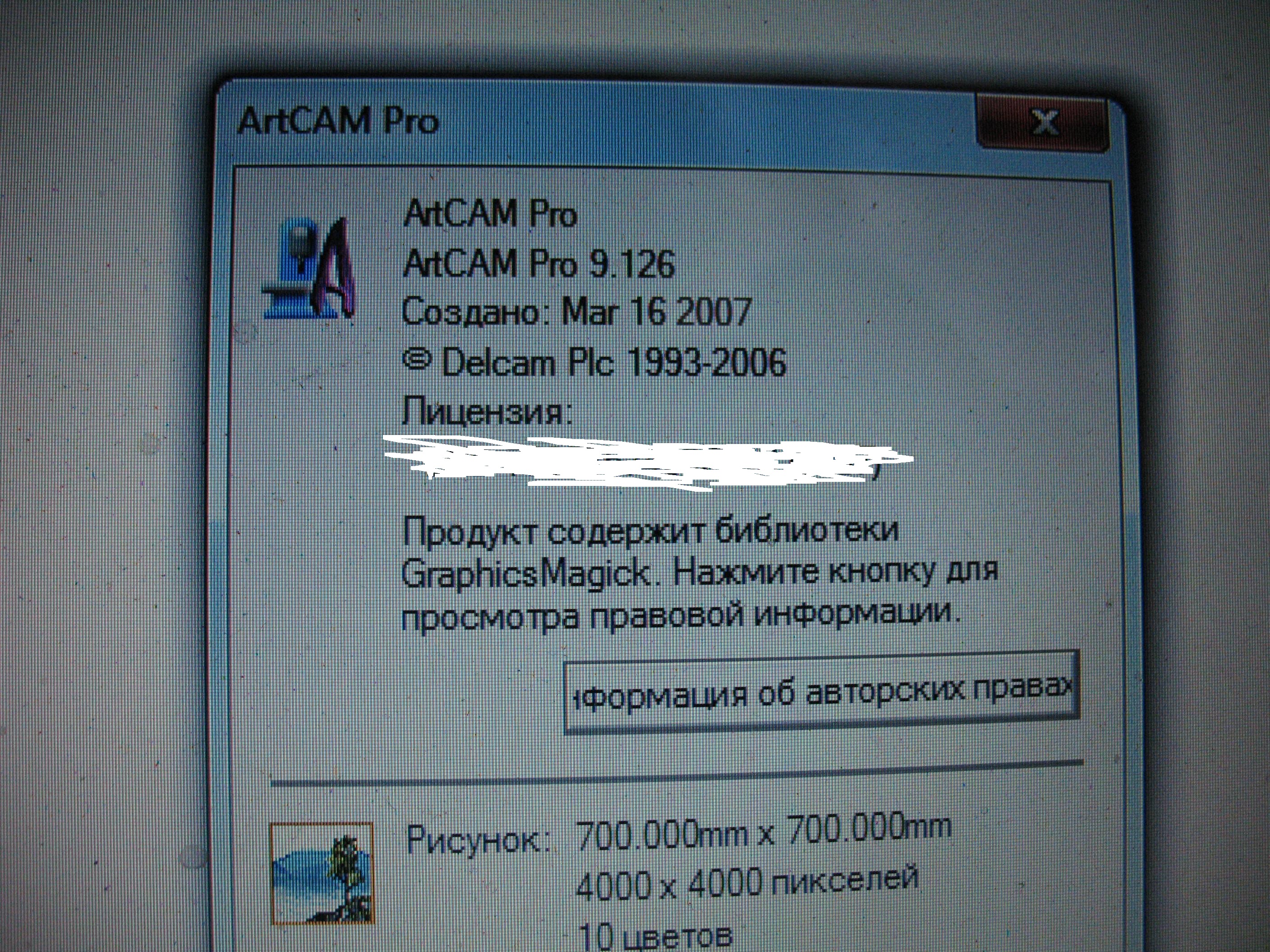

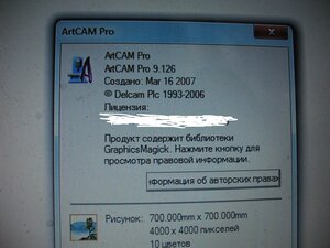

Для простеньких программ вполне эта годится,правда местами чуть глючная-но по любому лучше чем блокнот!
С интернетами не конфликтует....

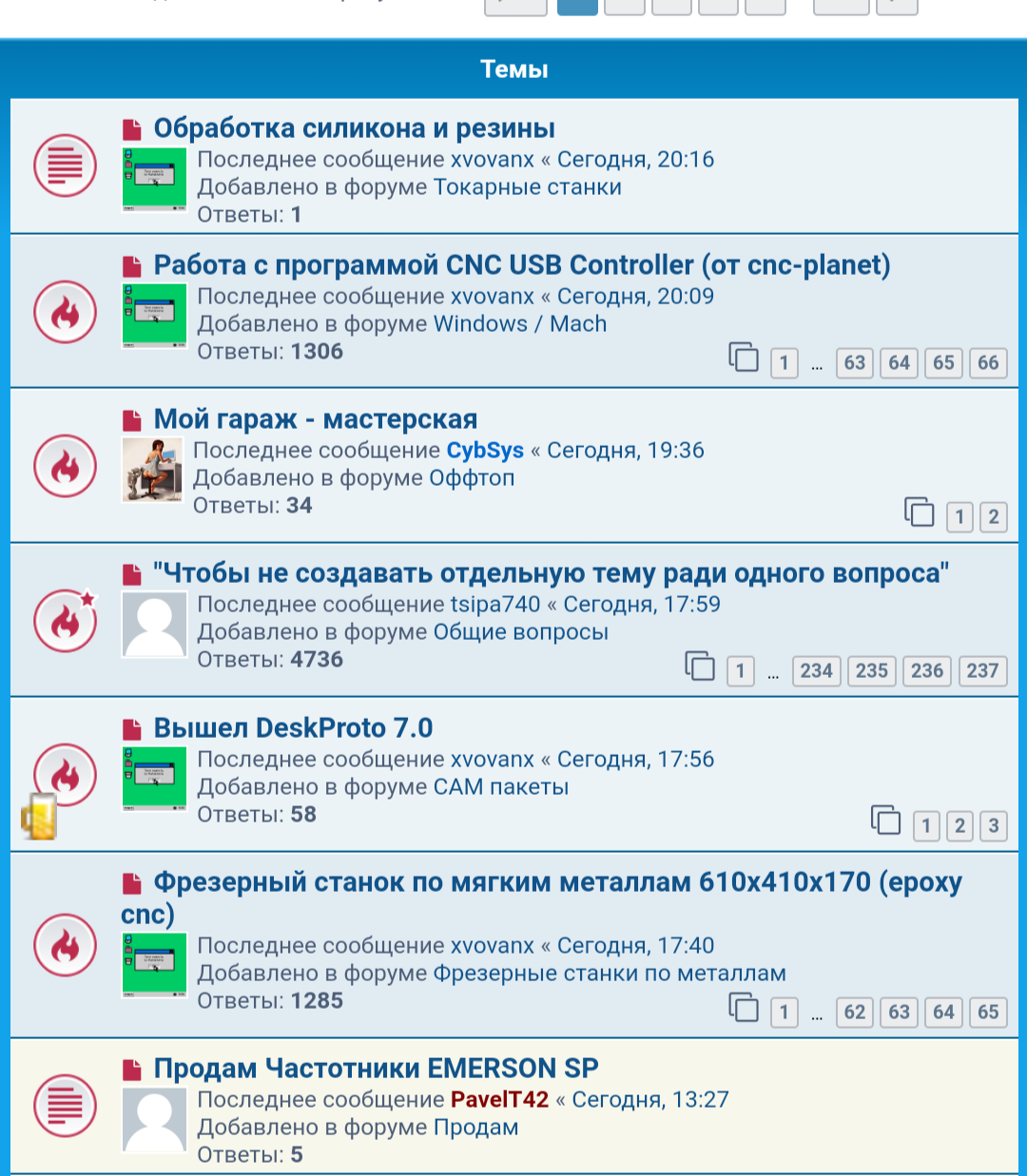

Как-то чего-то не могу естлкам вкурить, но после таких рекомендаций "перевкурю" еще раз.
Пысы: на фото сразу видно график жизни xvovanx :hehehe:

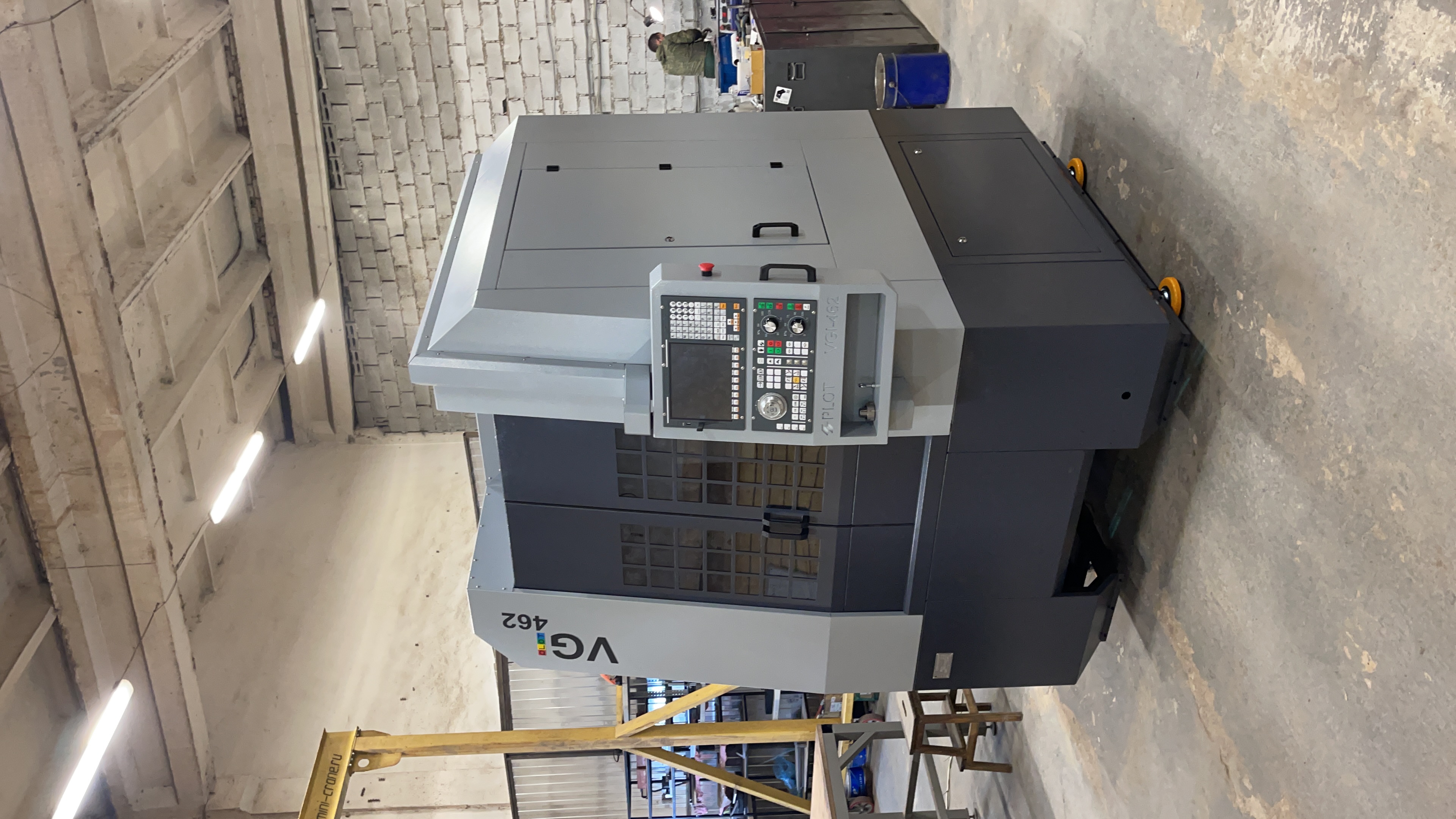

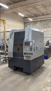

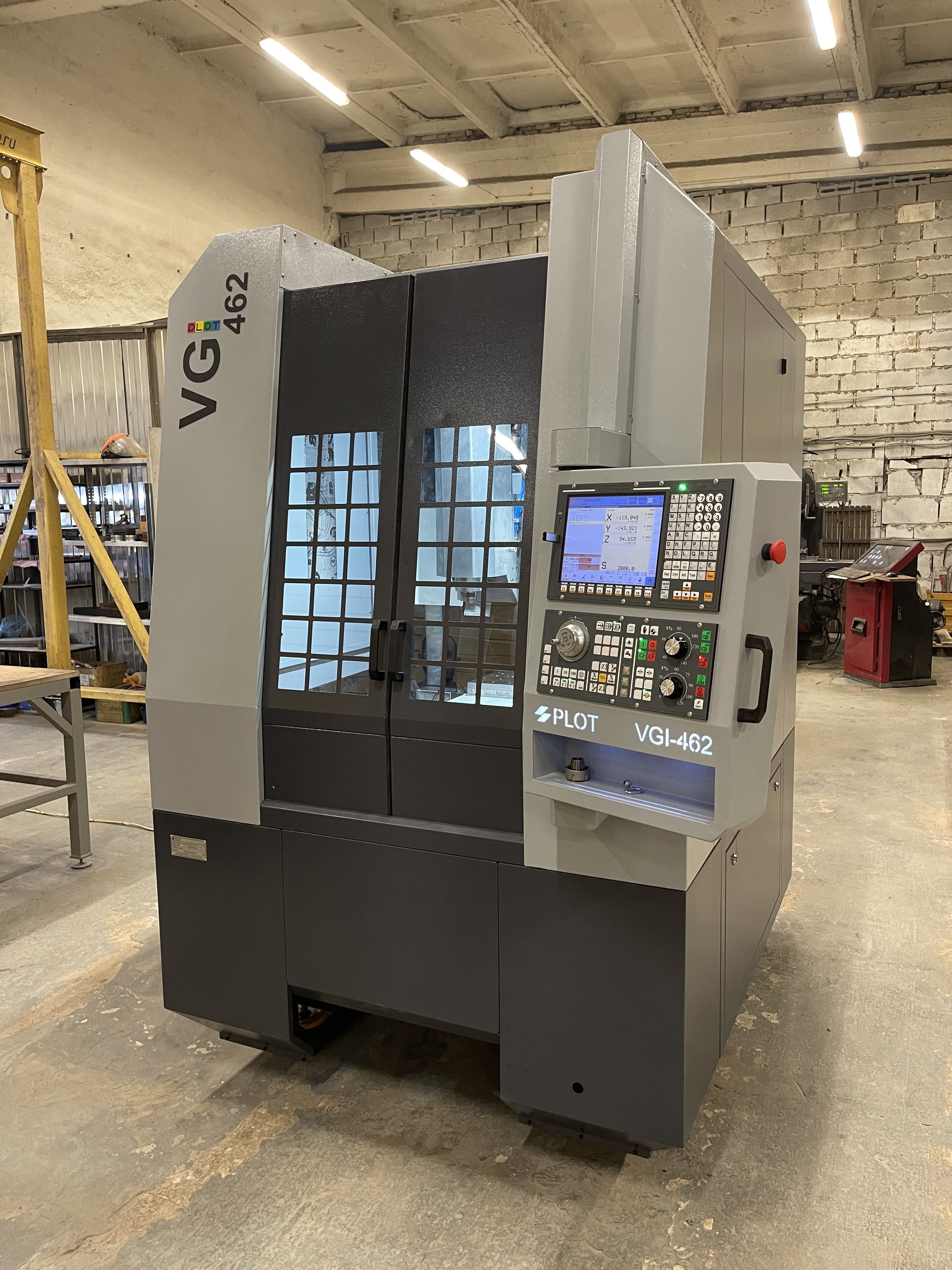

Прошло уже 2+ года....
Смотрю первое сообщение. Настольгия))
А вот до чего мы докатились :hehehe: :hehehe: :hehehe: :

смотри-ка, издали похож на настоящий!

Солидно сделано, как взрослый станок...
А кто вам дизайн делал, сами?
И кто вам жестью покрывал? Сразу получилось такой кабинет сделать, или пару моделей ушли в утиль?
Re: Фрезерный станок по мягким металлам 610х410х170 (epoxy cnc)
Мне напомнил этот станок из далека (давно смотрел)
https://www.youtube.com/watch?v=L2GZFtc4QXI

2 на 3 метра?
