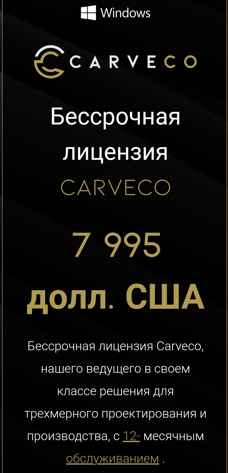

sima8520 писал(а): ↑19 июл 2021, 10:25
u33 писал(а): ↑ пока в блокноте голыми кодами
ну хоть арткам скачайте, чтож вы так мучаете себя
Интересно, арткам можно ли сейчас вообще купить официально? Сколько она стоит вообще?
У меня стояла на компьютере artcam (народная версия с интернета), я ей не пользовался, давно поставил на комп... после пары обновлений Fusion, вчера хотел запустить - попробовать, но сказала что Лицензия Не катит и заблокировало прогу...
Лодочник
Сообщения: 2031
Репутация: 1835
Откуда: г.Королев
Re: Фрезерный станок по мягким металлам 610х410х170 (epoxy cnc)
Сообщение Лодочник »
Hugo писал(а): ↑ Интересно, арткам можно ли сейчас вообще купить официально? Сколько она стоит вообще?
Теперь это Carveco - https://carveco.com
Hugo
Сообщения: 1171
Репутация: 303
Сообщение Hugo »
Лодочник писал(а): ↑19 июл 2021, 12:08
Помнится, арткам когда-то стоил что-то в районе 200 долларов...
Теперь рукастые жадные манагеры поработали...
в итоге:
Если сразу выкупить, цена - огонь!
Screenshot_20210719-131718_Chrome.jpg (1281 просмотр) <a class='original' href='./download/file.php?id=196731&sid=b5a8aa39907ca09faf04b1cae39ff3c5&mode=view' target=_blank>Загрузить оригинал (333.12 КБ)</a>
Prav
Сообщения: 742
Репутация: 138
Сообщение Prav »
Hugo писал(а): ↑ Помнится, арткам когда-то стоил что-то в районе 200 долларов...
Не может быть. Он примерно $7000 и стоил
