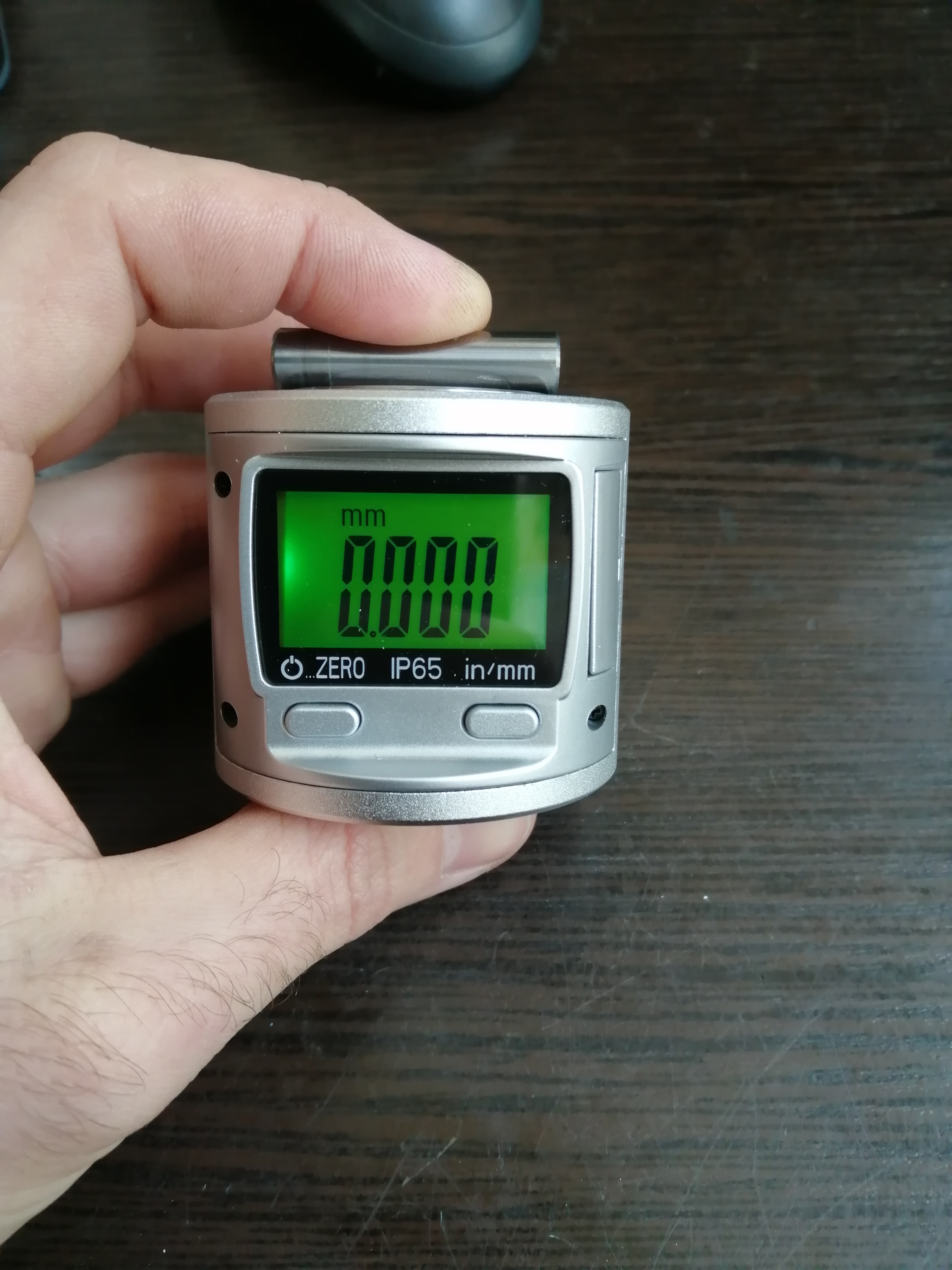

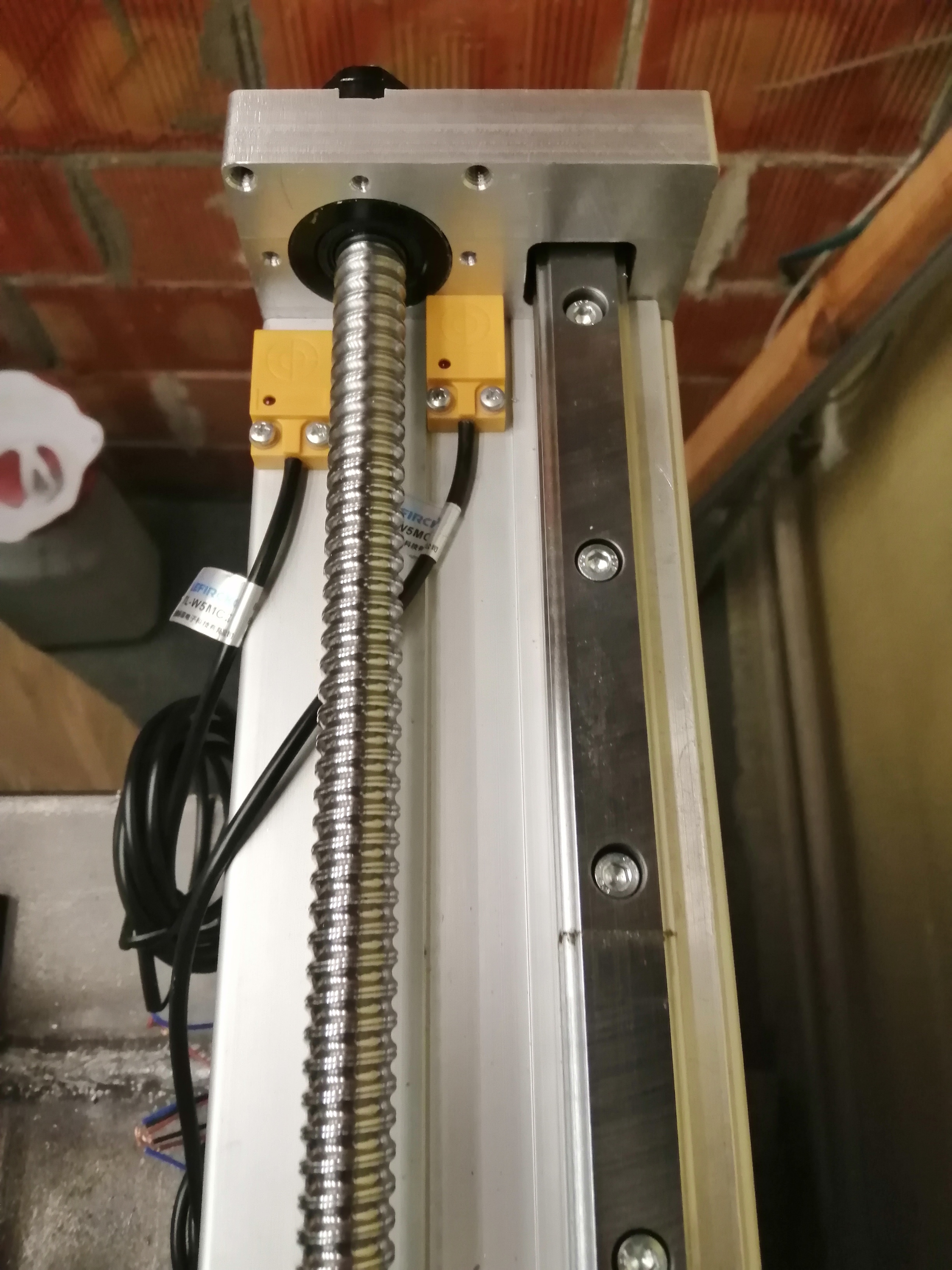

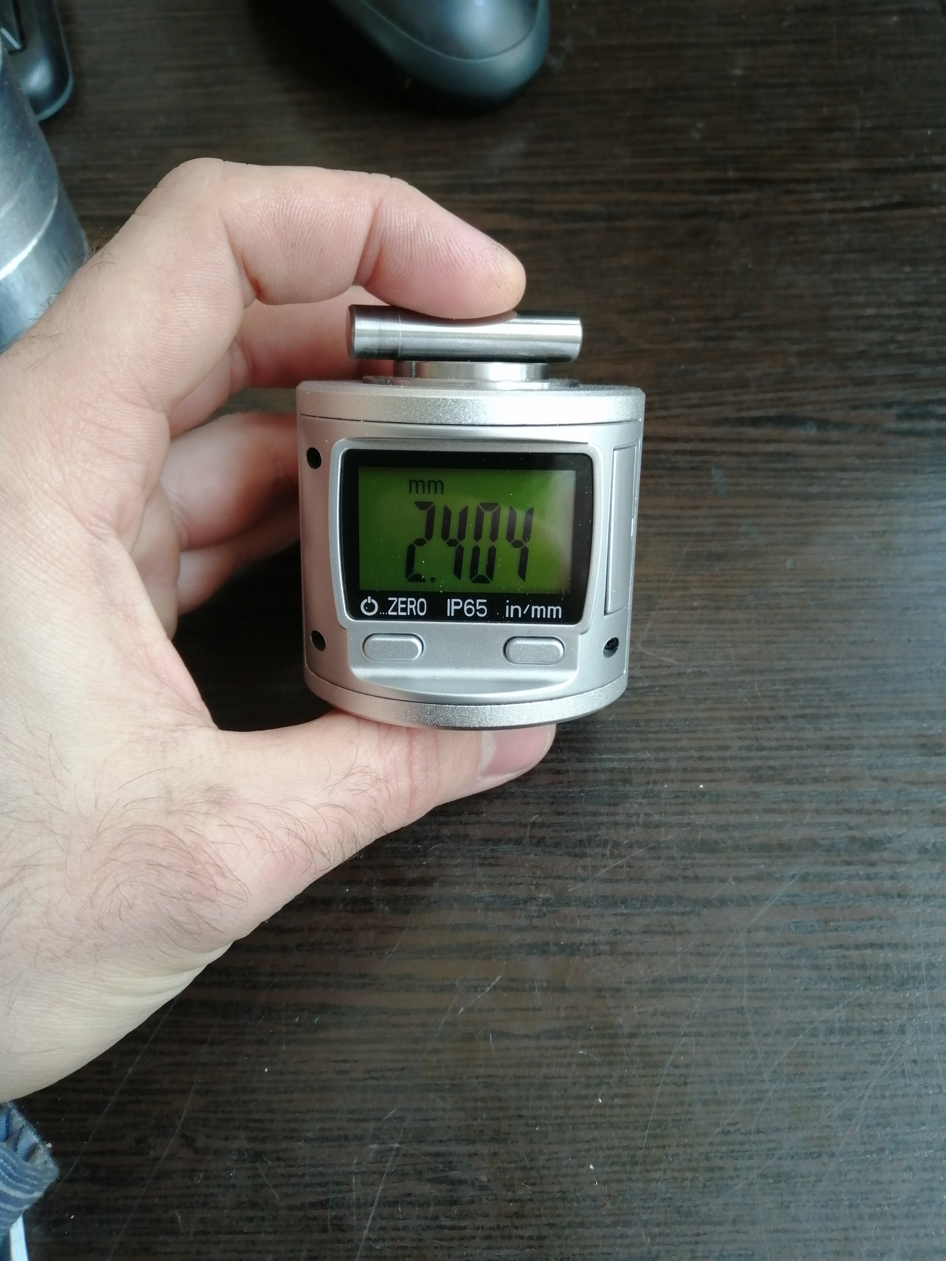

ход датчика 4мм.
справедливости ради, у продвинутых заведенных на шпиндель пластин контактная площадка тоже подпружинена.
плюс имеется обдув, что для удаленной работы очень хорошо.
AtlamaS
Сообщения: 18
Зарегистрирован: 13 фев 2021, 10:09
Репутация: 13
Откуда: Киев
Re: Фрезер по алюминию с полем 680х440х160
Сообщение AtlamaS »

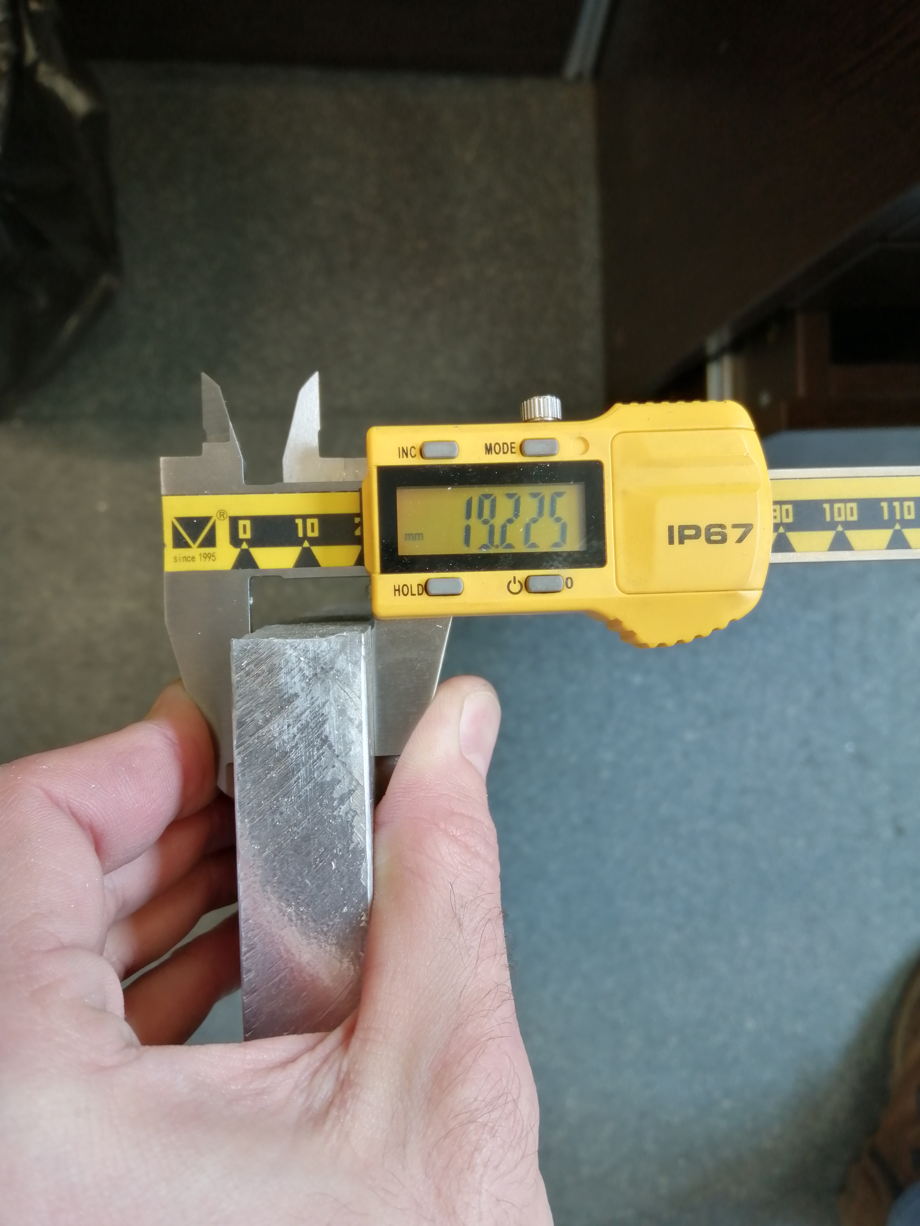

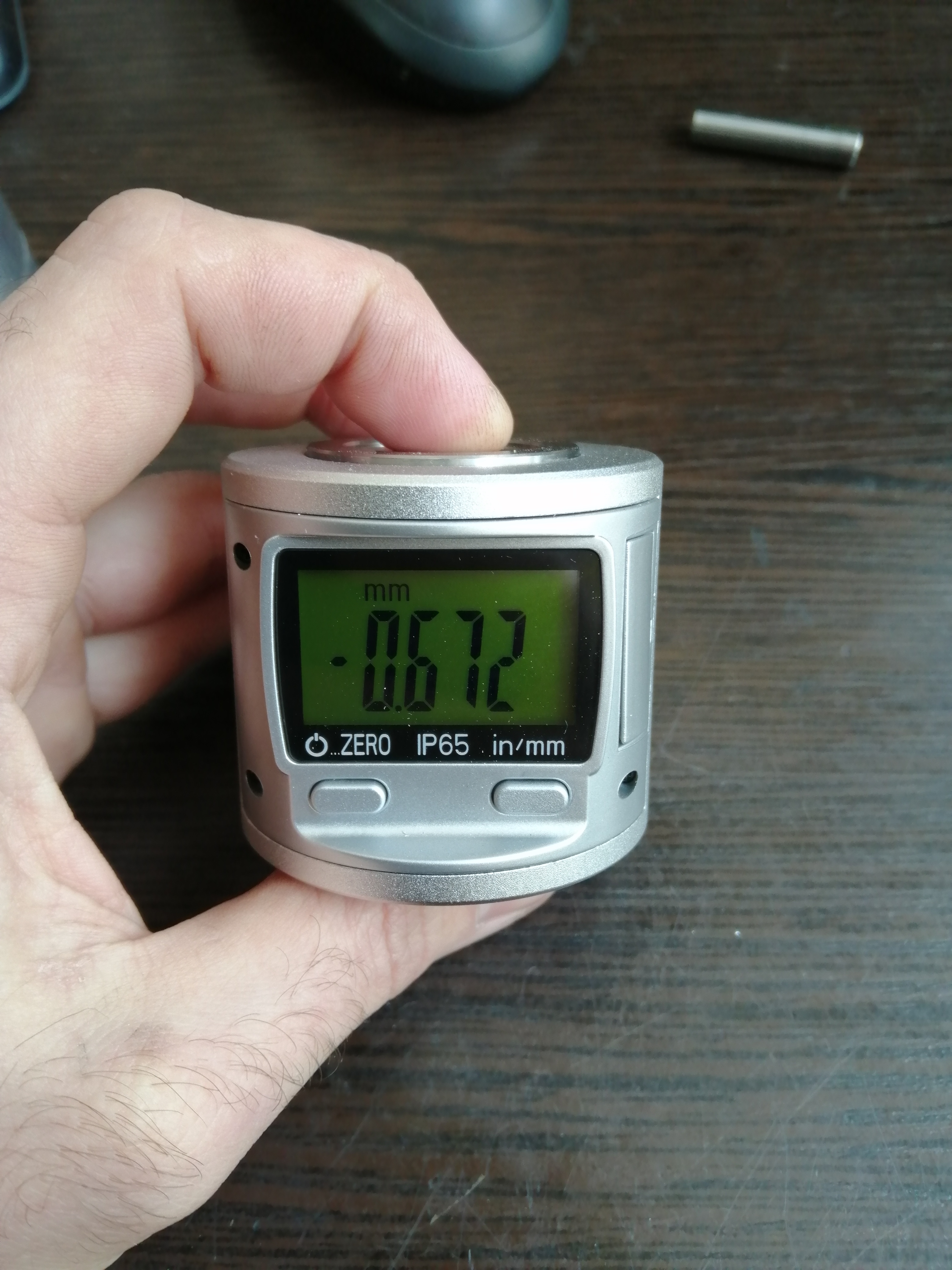

mfamilie писал(а): 11 окт 2021, 20:08 т.е.включается человеческий фактор-оператору нужно какое-то время на реакцию,а фреза продолжает двигаться.Кстати а на какую глубину инструмент может в датчик погружаться?
Верхнее положение 2.404мм
Нулевое 0мм
Отрицательное -0.672мм
Общий ход датчика 3.08+/-0.02мм
IMG_20211012_102455.jpg (3465 просмотров) <a class='original' href='./download/file.php?id=198861&mode=view' target=_blank>Загрузить оригинал (2.92 МБ)</a>
IMG_20211012_102508.jpg (3465 просмотров) <a class='original' href='./download/file.php?id=198860&mode=view' target=_blank>Загрузить оригинал (2.27 МБ)</a>
IMG_20211012_102517.jpg (3465 просмотров) <a class='original' href='./download/file.php?id=198859&mode=view' target=_blank>Загрузить оригинал (2.29 МБ)</a>
Вопрос в подходе, я например подвожу до касания, потом ещё до значения +/-0.3мм, переключаю на десятки довожу до 0, если необходимо коректирую сотыми.
Датчик конечно предпочтительней, пластину за полноценный датчик не считаю, хорошее решение у Umnik, смотрите на ютуб канале, если мы говорим о точности.

Не смотрели, насколько площадка параллельна основанию? Можно индикатором обкатать например.

поверхность основания датчика - анодированный дюраль, так что наверняка параллельность условная.
зато там есть магнитик )

Ну я догадываюсь, что все плохо, вопрос в том - насколько.

Kost_irk писал(а): 12 окт 2021, 15:11 Не смотрели, насколько площадка параллельна основанию? Можно индикатором обкатать например.
Не имею такой оснастки и инструмента в достаточном количестве, чтобы произвести более менее точные измерения.
knifemaker писал(а): 12 окт 2021, 15:59 поверхность основания датчика - анодированный дюраль, так что наверняка параллельность условная.
Никто не мешает произвести обработку отнавания и повысить точность данного прибора, так как верх в индикаторе с виду шлифован.
Магнитик зачёт, я на нем храню калибровочный цилиндр.

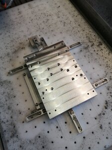

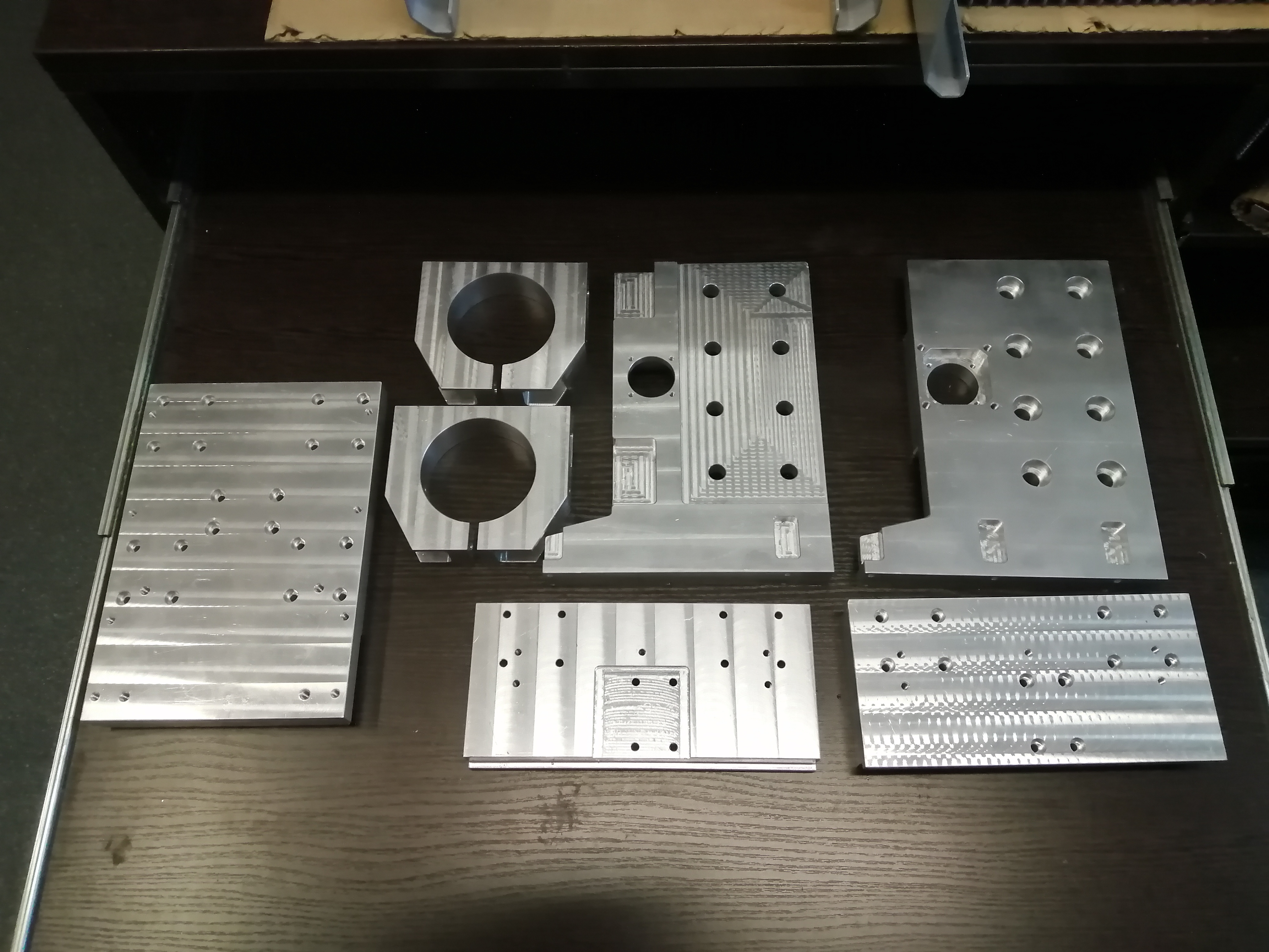

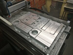

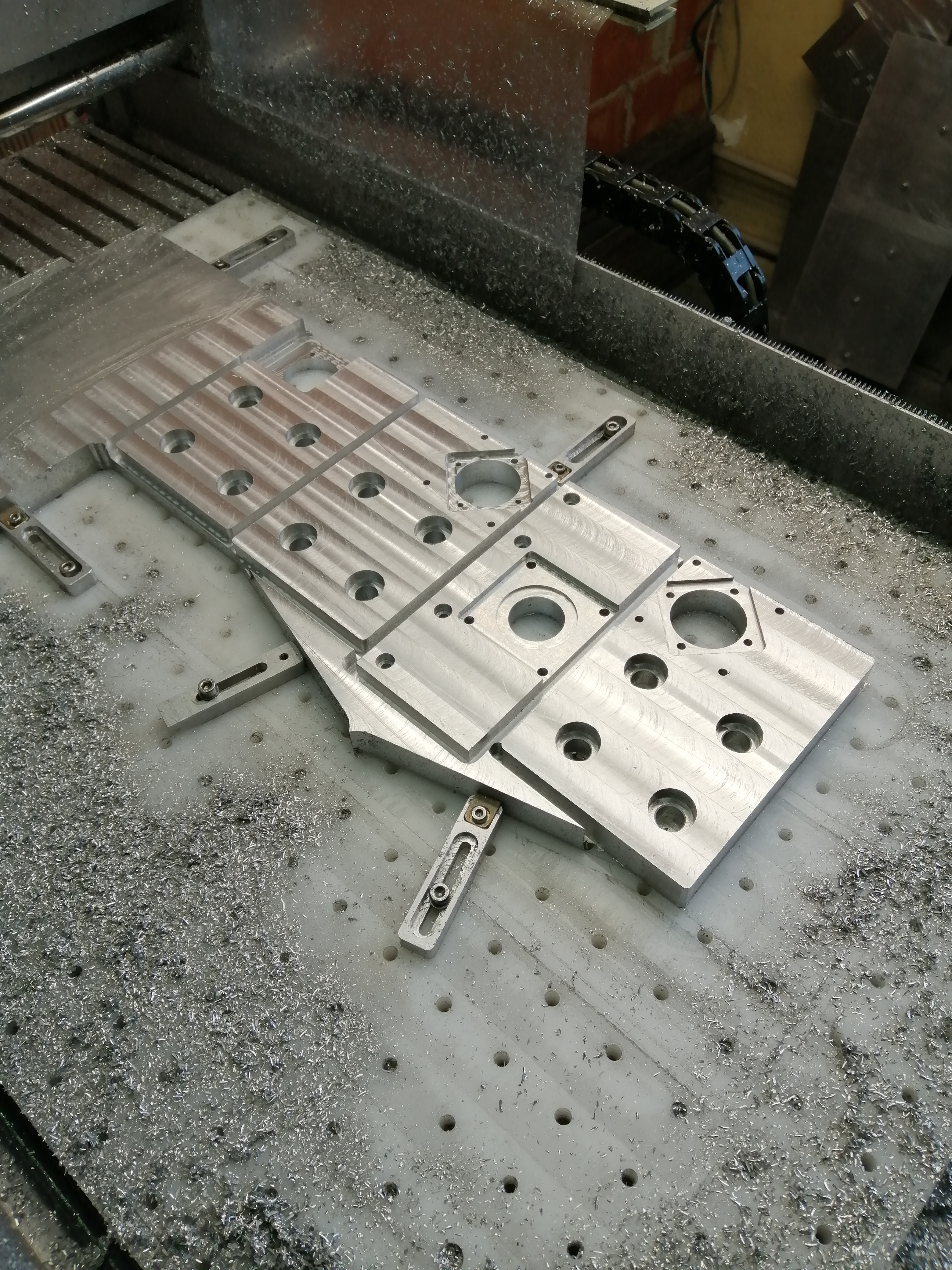

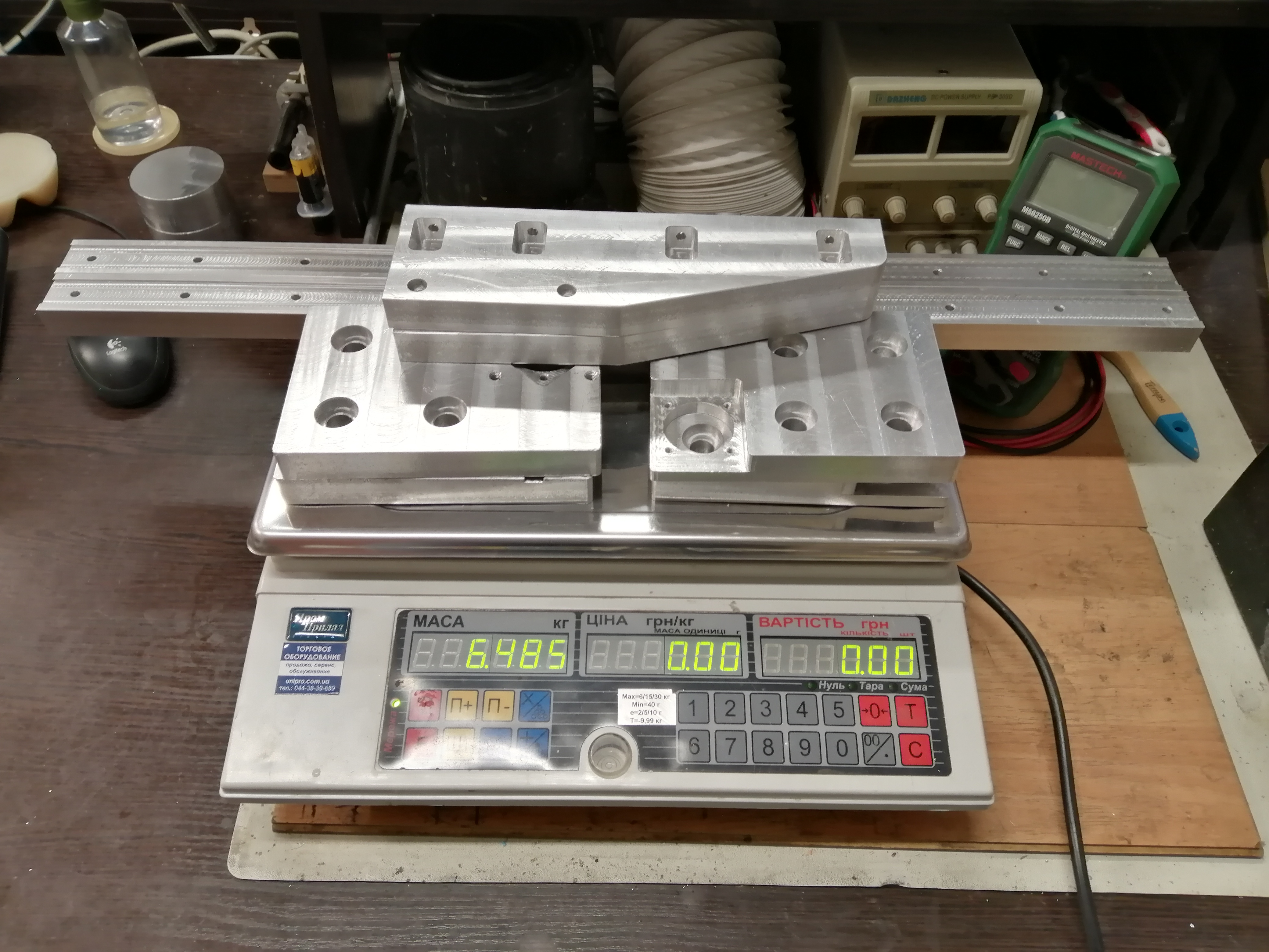

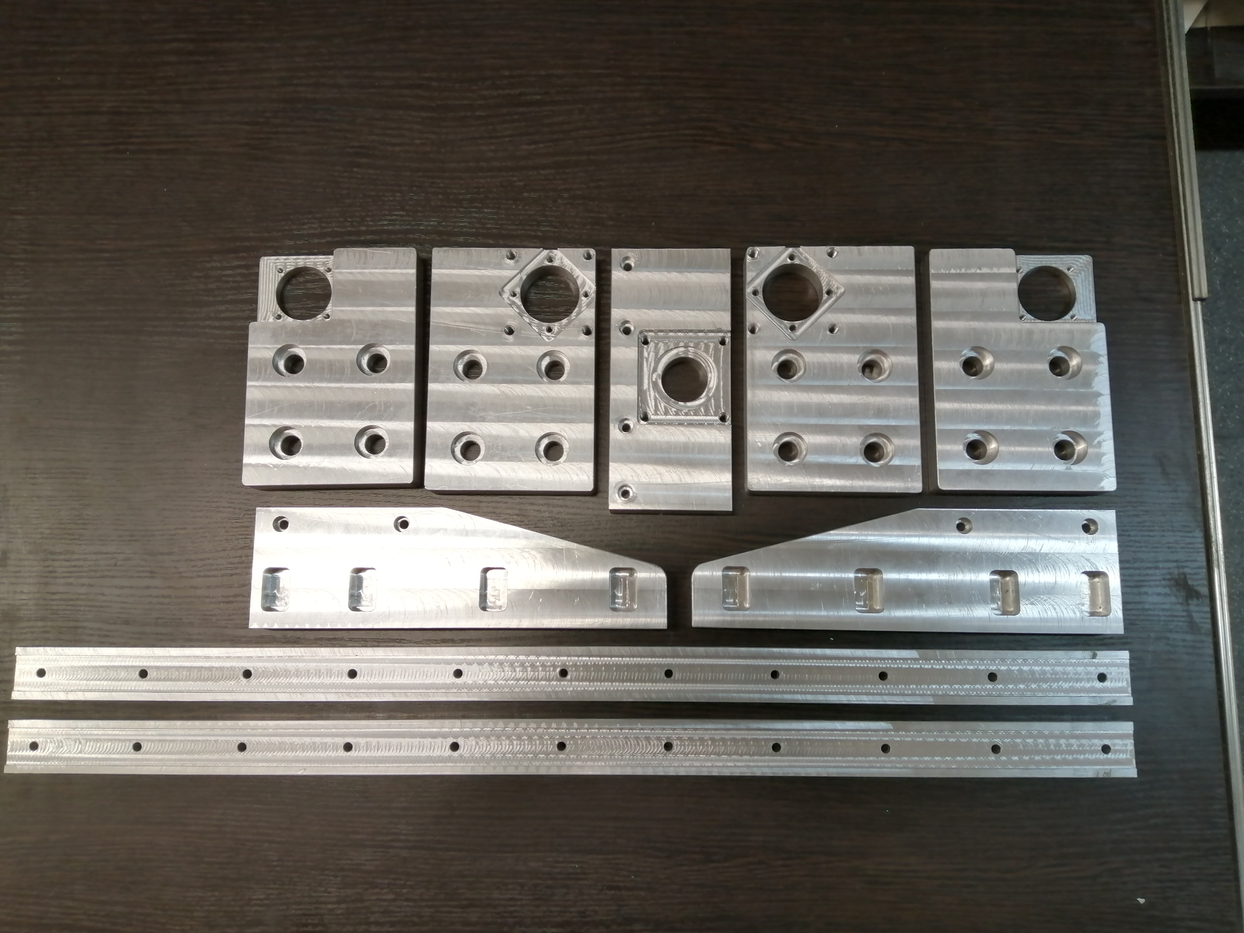

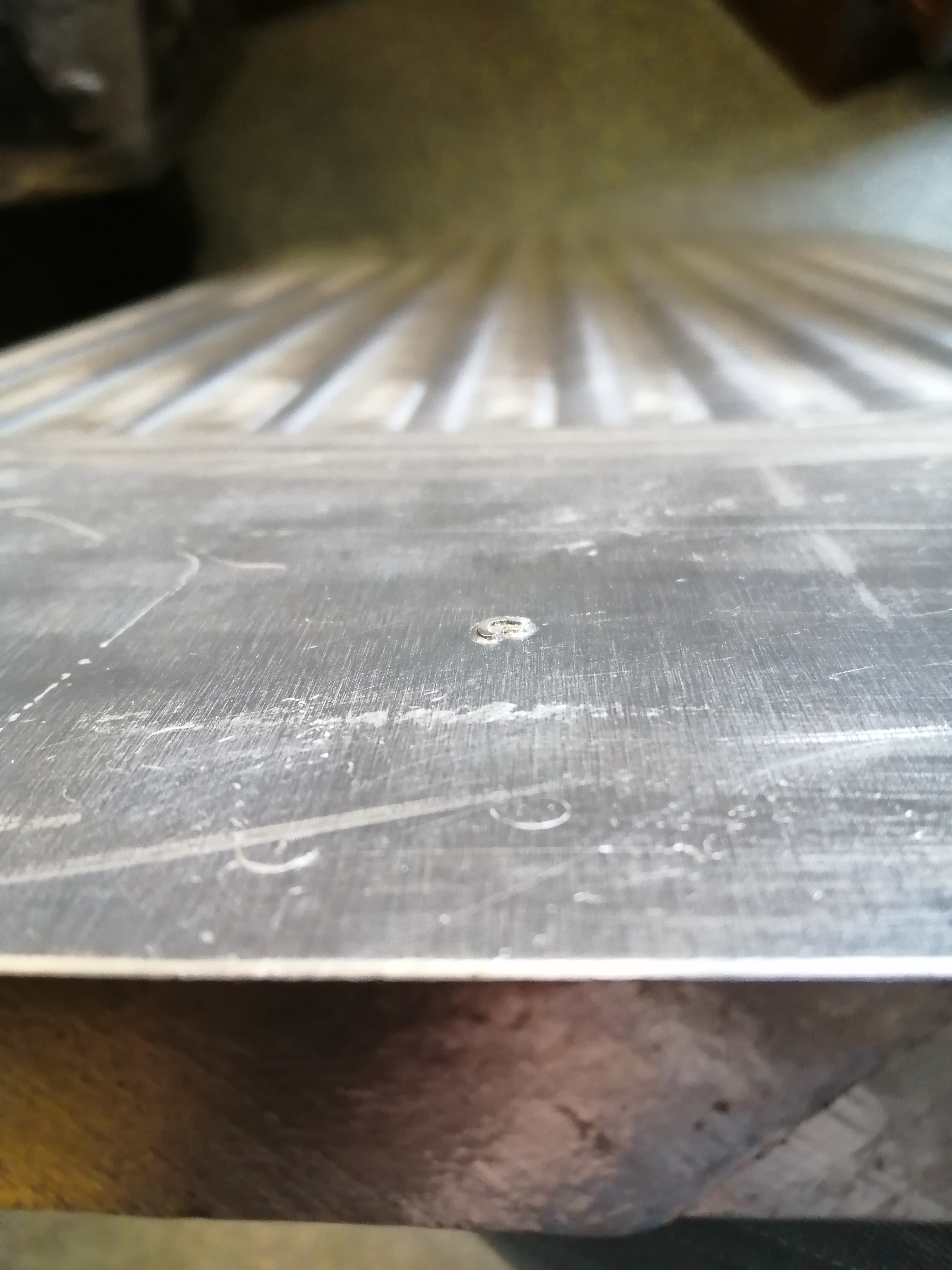

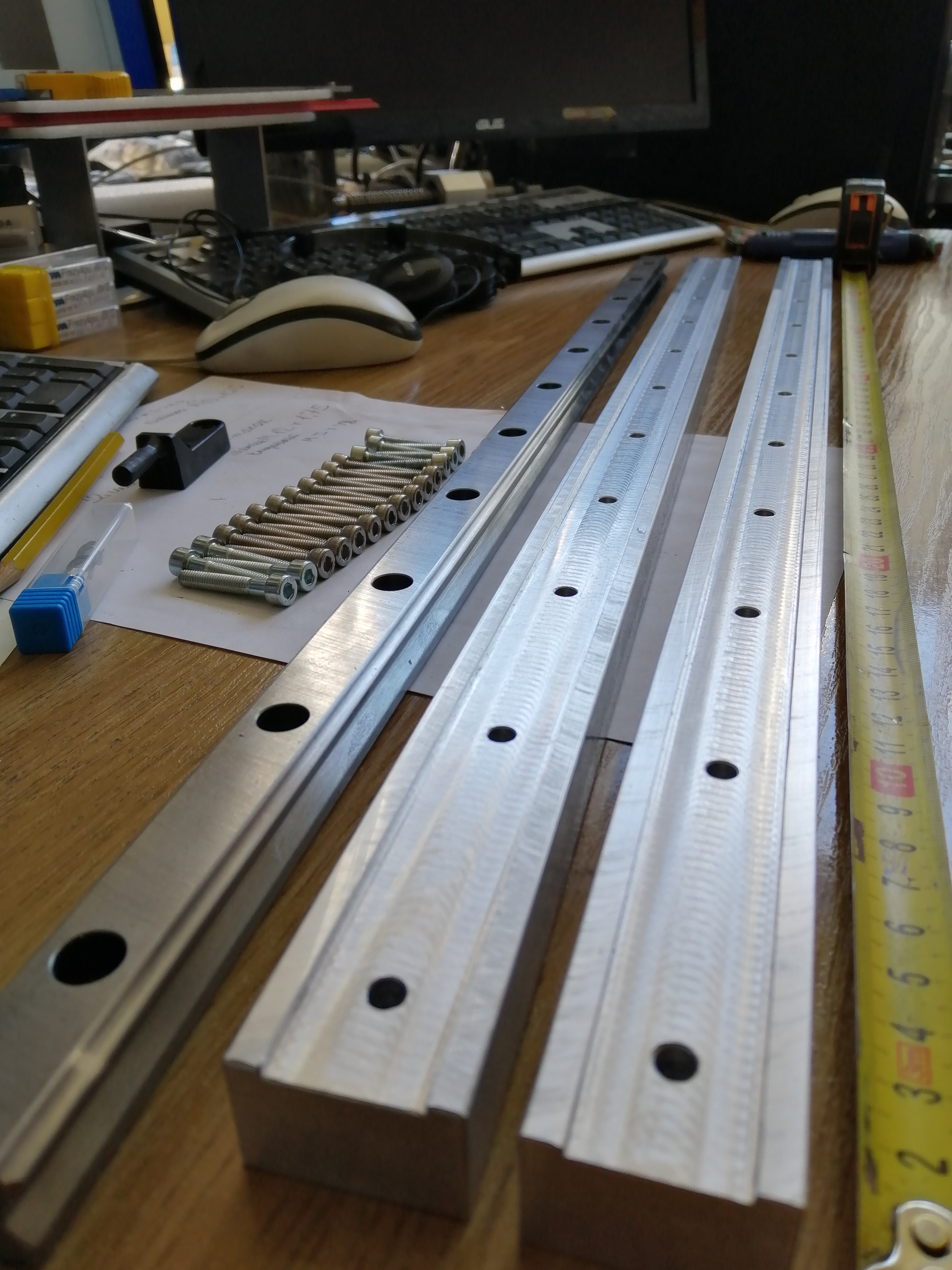

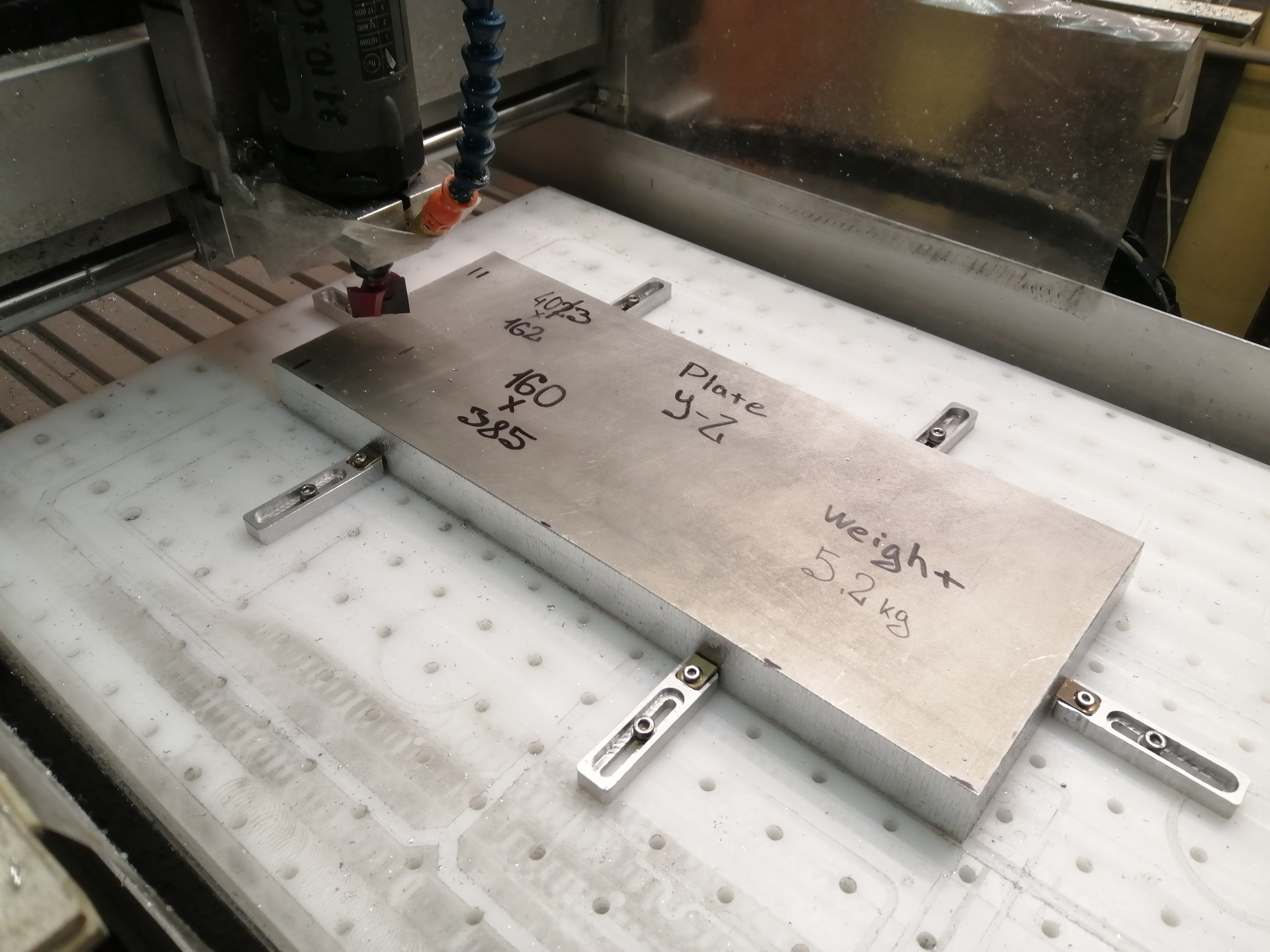

Отфрезеровал очередную порцию деталей из листа 20мм, хотя по факту с одной стороны он с натяжкой 19.2мм
IMG_20211018_120651.jpg (3249 просмотров) <a class='original' href='./download/file.php?id=199183&mode=view' target=_blank>Загрузить оригинал (1.95 МБ)</a>
IMG_20211018_120815.jpg (3249 просмотров) <a class='original' href='./download/file.php?id=199184&mode=view' target=_blank>Загрузить оригинал (2.51 МБ)</a>

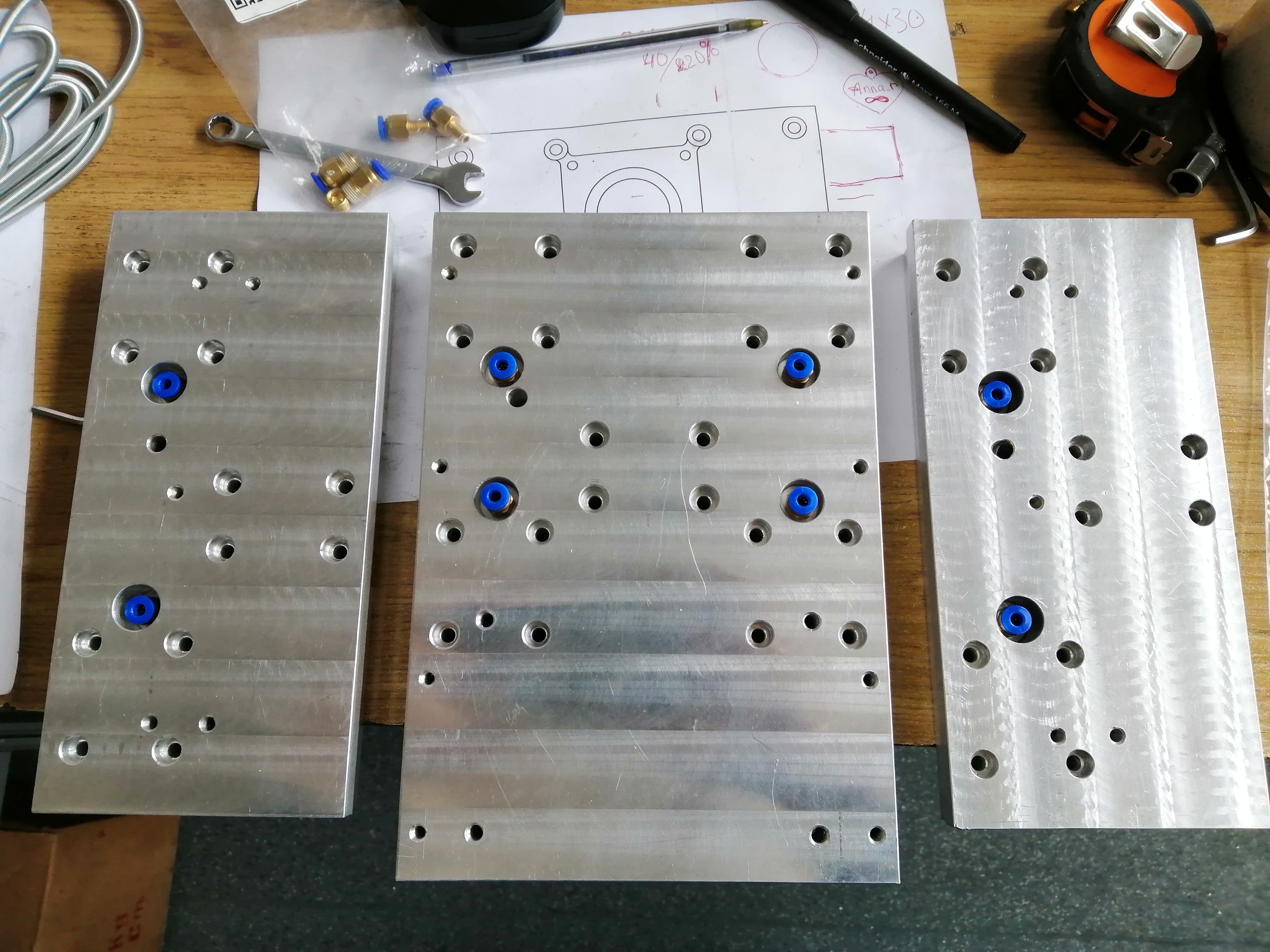

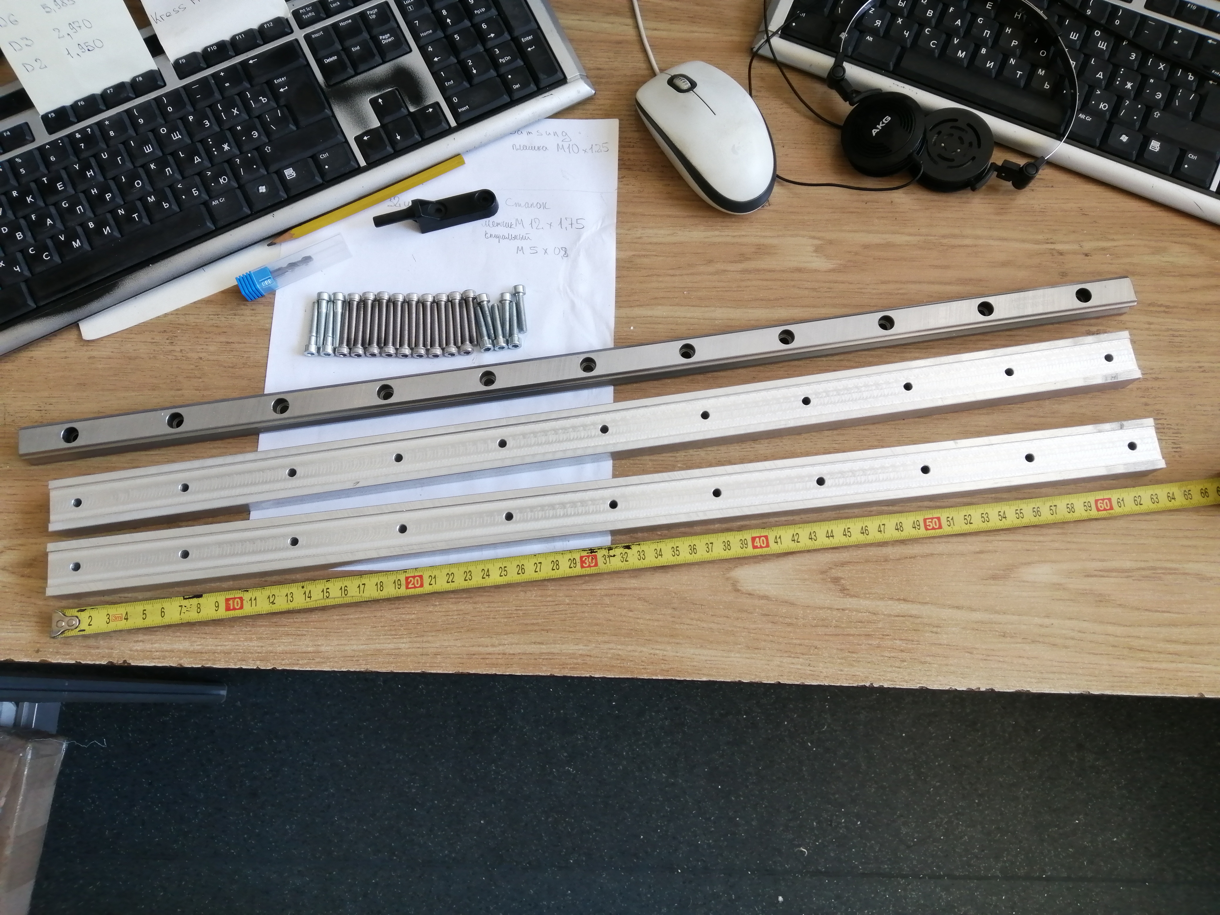

Дистанцирующие проставки под рельсы по оси Y
IMG_20211019_110936.jpg (3249 просмотров) <a class='original' href='./download/file.php?id=199185&mode=view' target=_blank>Загрузить оригинал (3.58 МБ)</a>
IMG_20211019_110955.jpg (3249 просмотров) <a class='original' href='./download/file.php?id=199186&mode=view' target=_blank>Загрузить оригинал (2.65 МБ)</a>

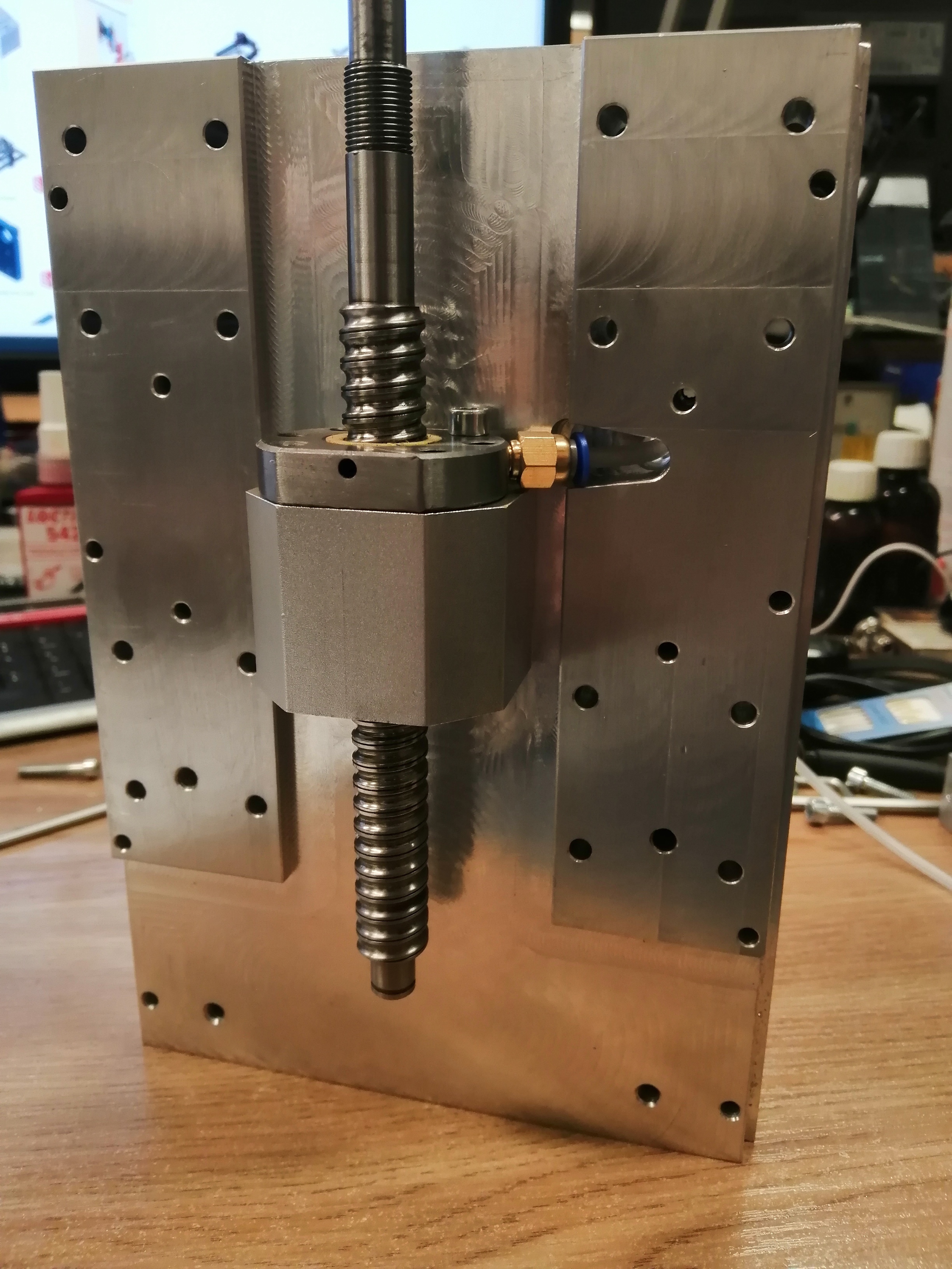

Крепление ШВП по X и крепление мотора по Z
IMG_20211020_155108.jpg (3249 просмотров) <a class='original' href='./download/file.php?id=199188&mode=view' target=_blank>Загрузить оригинал (4.73 МБ)</a>
Все фрезерованные детали:
Проставки под рельсы Y
Крепление мотора по Z
Крепление ШВП по X
Усилители для крепления шпинделя
IMG_20211021_182425.jpg (3249 просмотров) <a class='original' href='./download/file.php?id=199190&mode=view' target=_blank>Загрузить оригинал (2.72 МБ)</a>
Итоговый вес деталей 6.5кг, вес заготовки 11.2кг
IMG_20211021_180716.jpg (3249 просмотров) <a class='original' href='./download/file.php?id=199189&mode=view' target=_blank>Загрузить оригинал (2.69 МБ)</a>

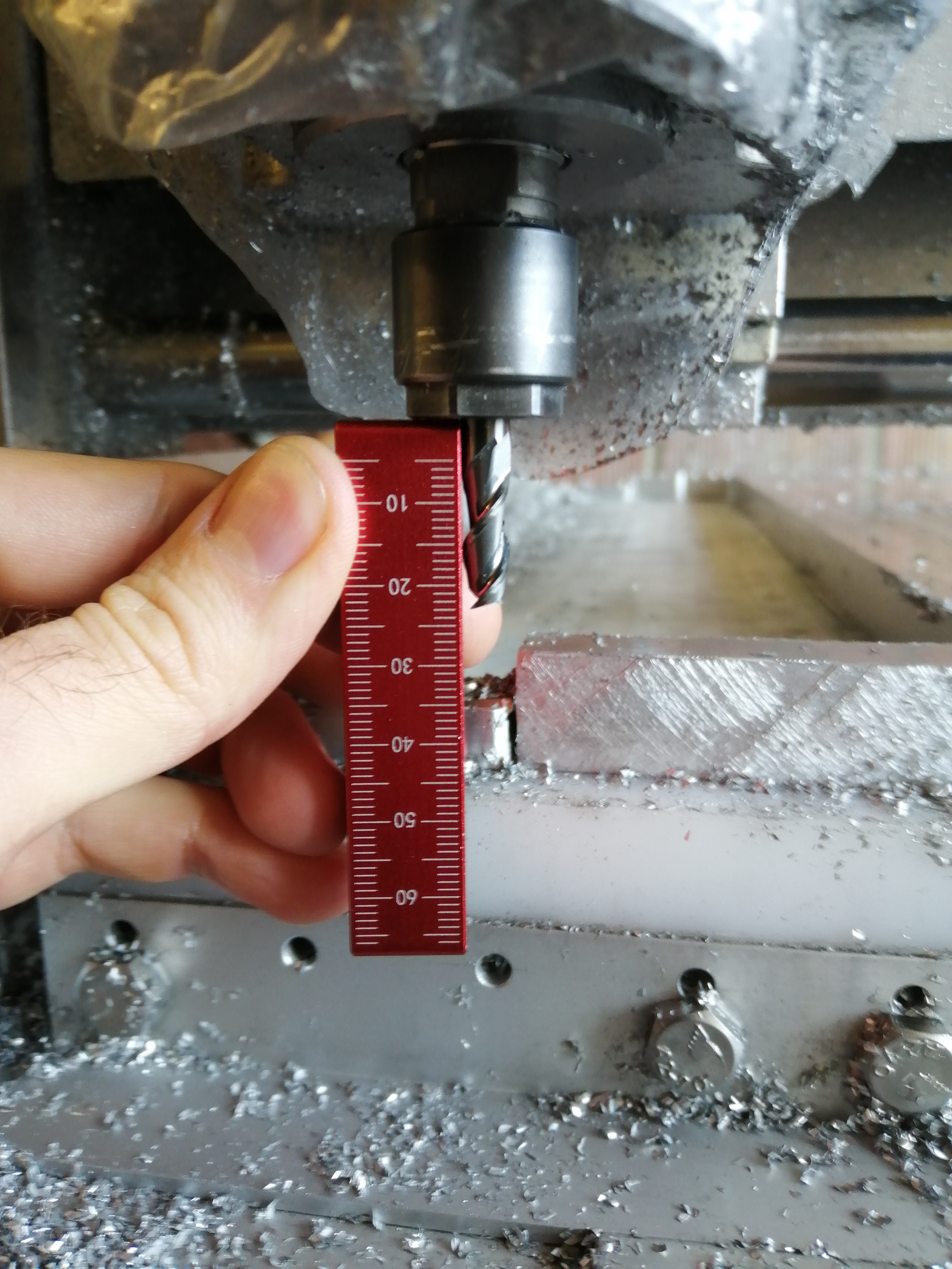

Обзавелся приспособой для выставления вылета фрезы из цанги
IMG_20211019_114339.jpg (3249 просмотров) <a class='original' href='./download/file.php?id=199187&mode=view' target=_blank>Загрузить оригинал (3.21 МБ)</a>
Открываю новую рубрику: "сколько времени потрачено?".
На изготовление данных деталей было затрачено:
1. Работа с моделью, создание и корректировка G-Code - 6ч
2. Фрезеровка - 12ч
3. Финальная обработка деталей - 3ч 20м

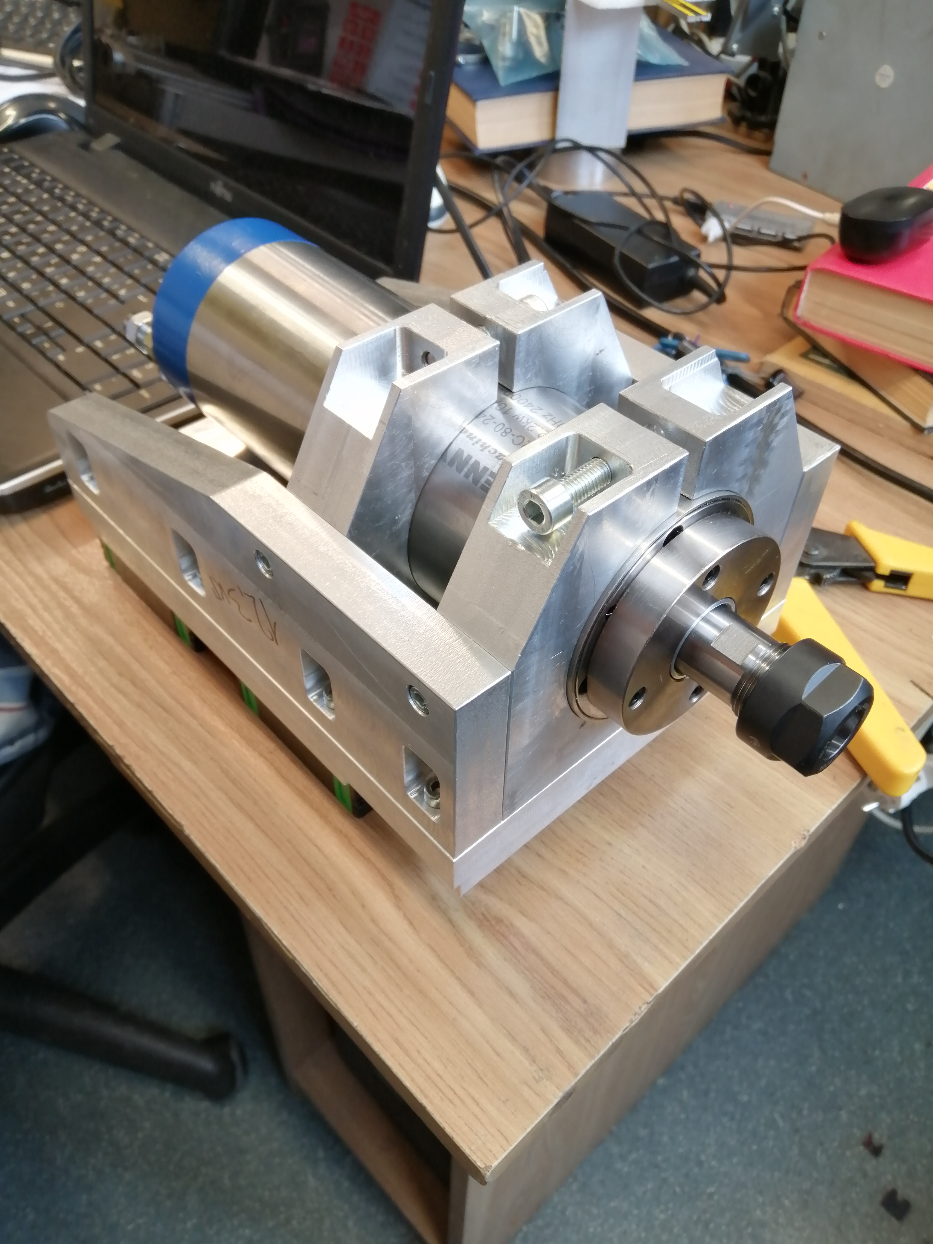

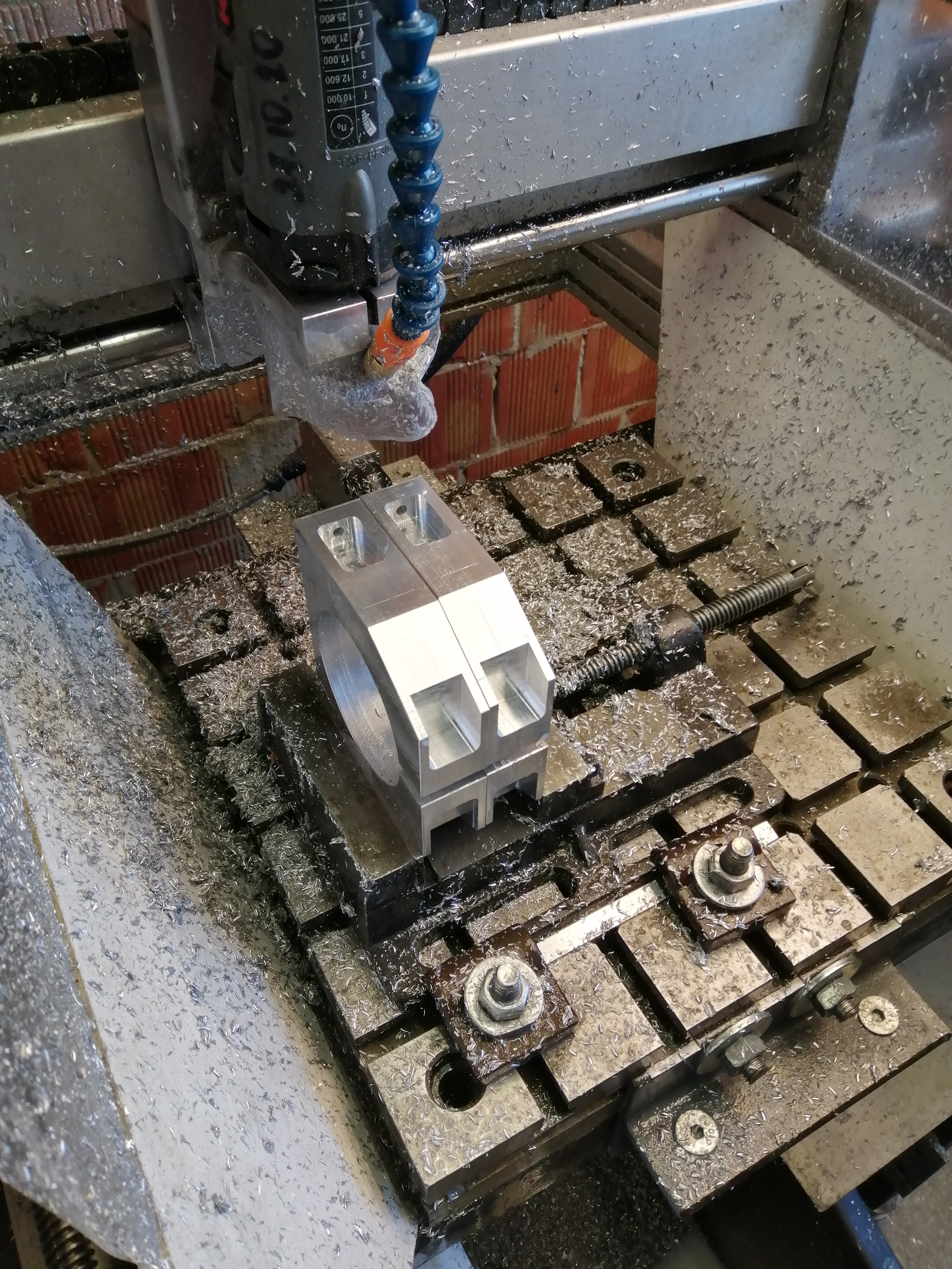

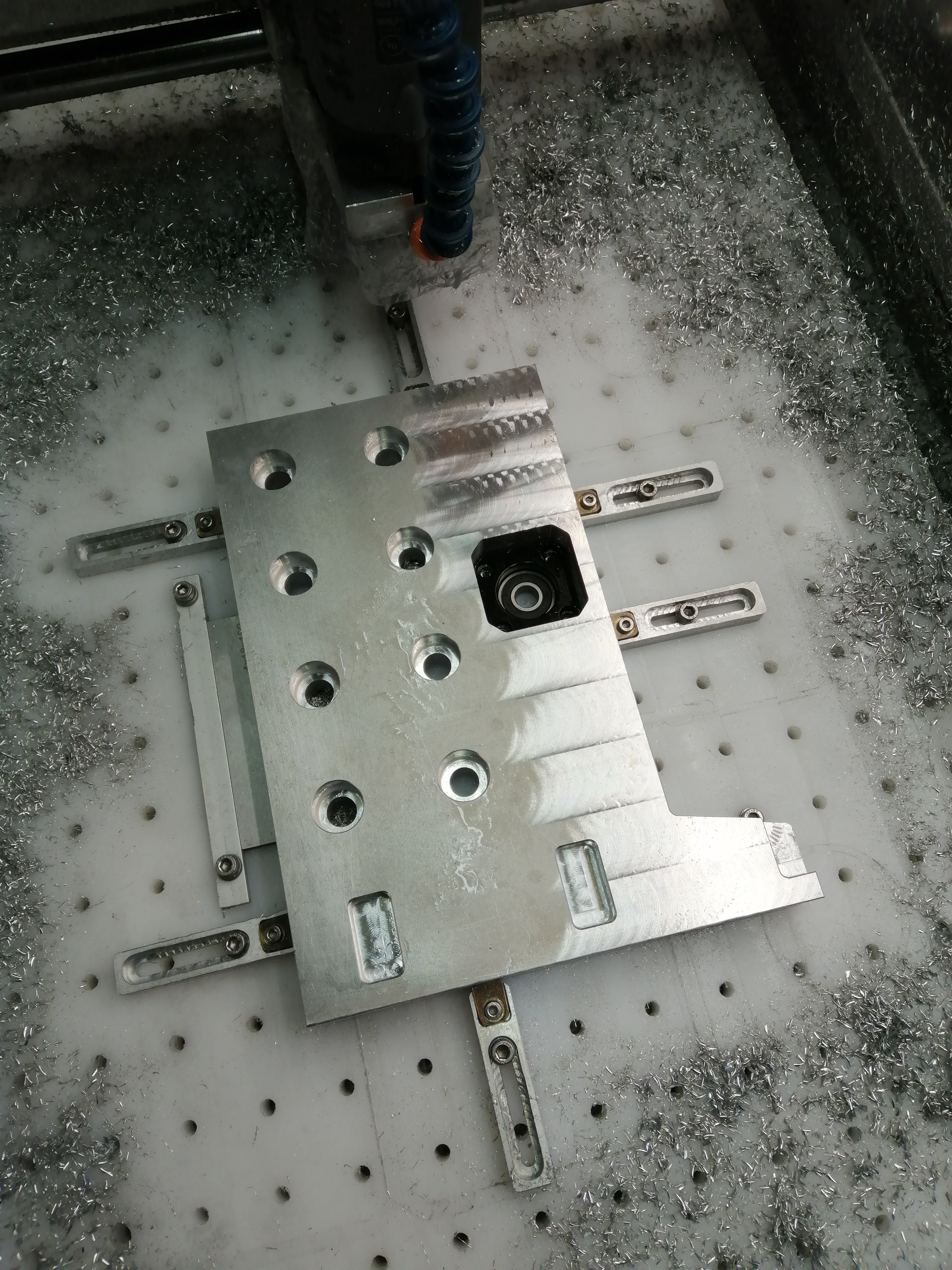

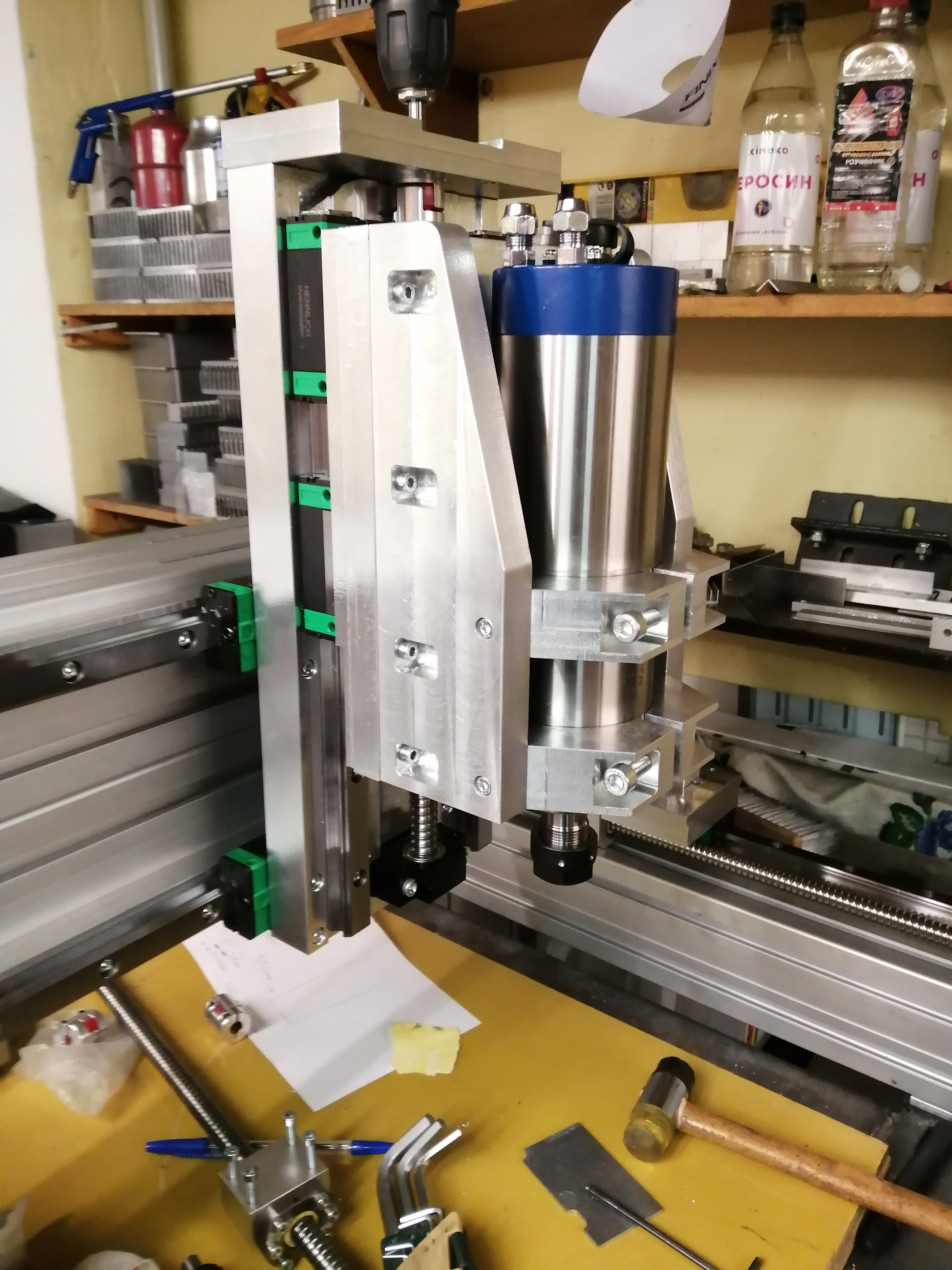

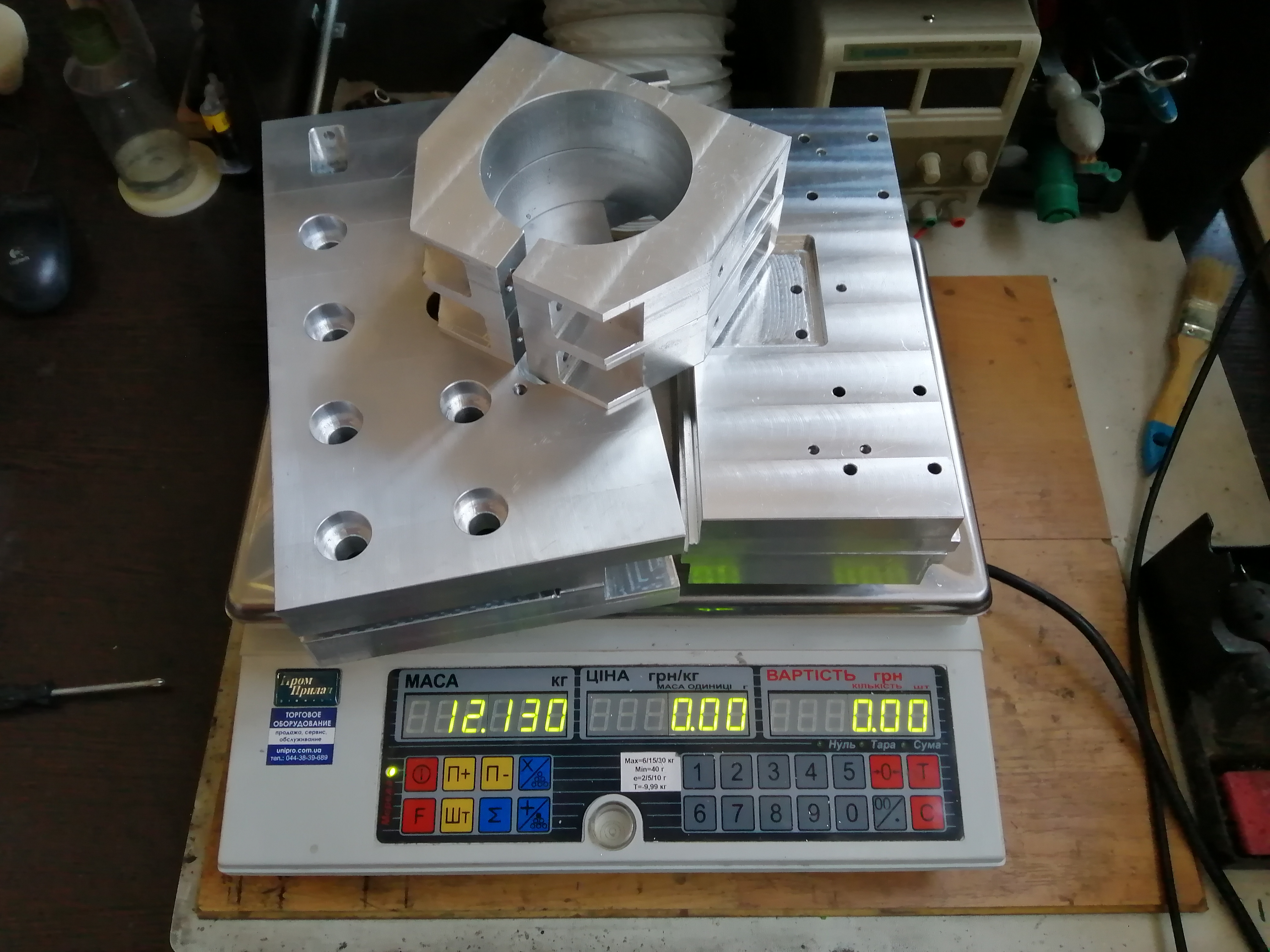

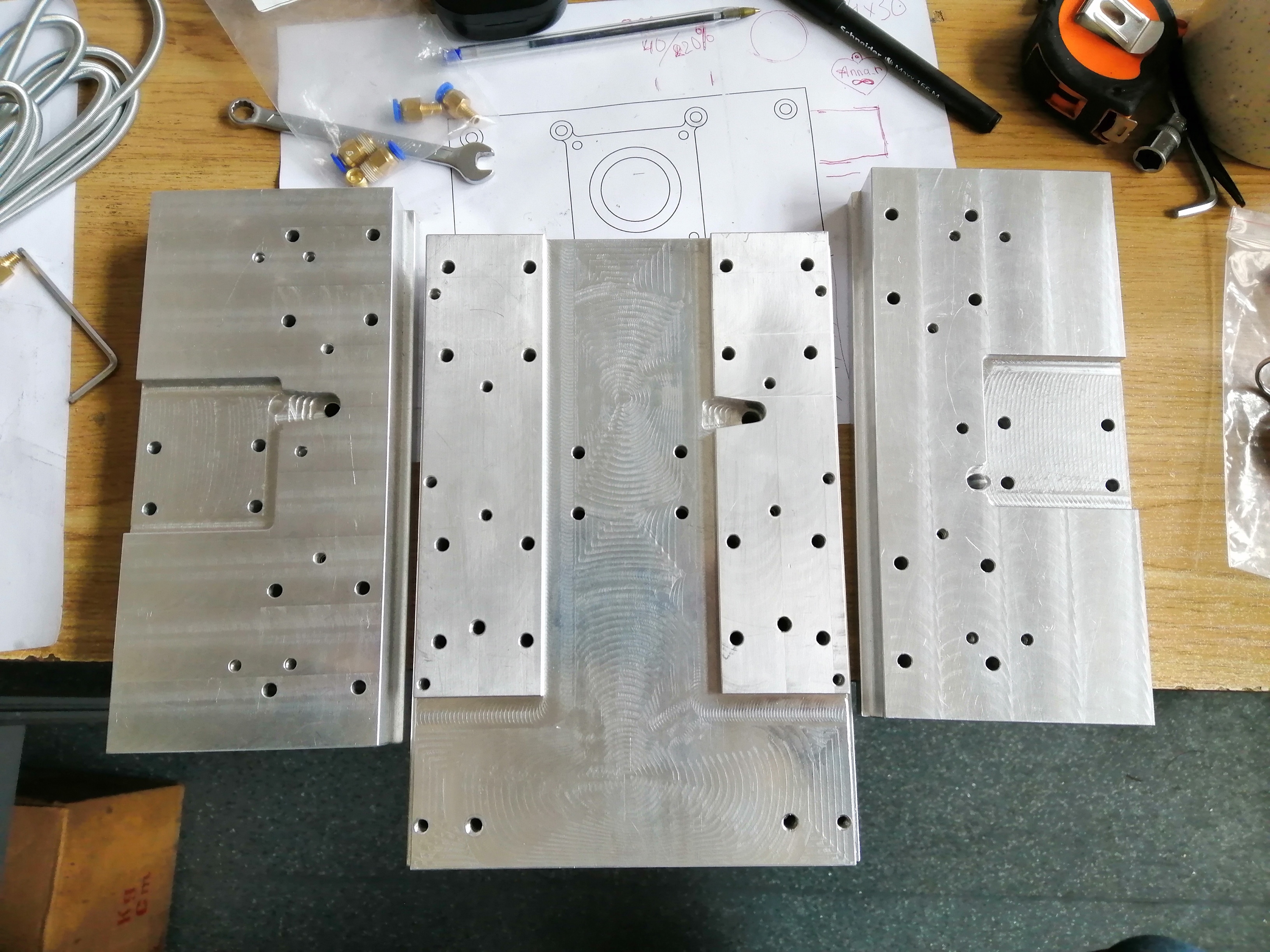

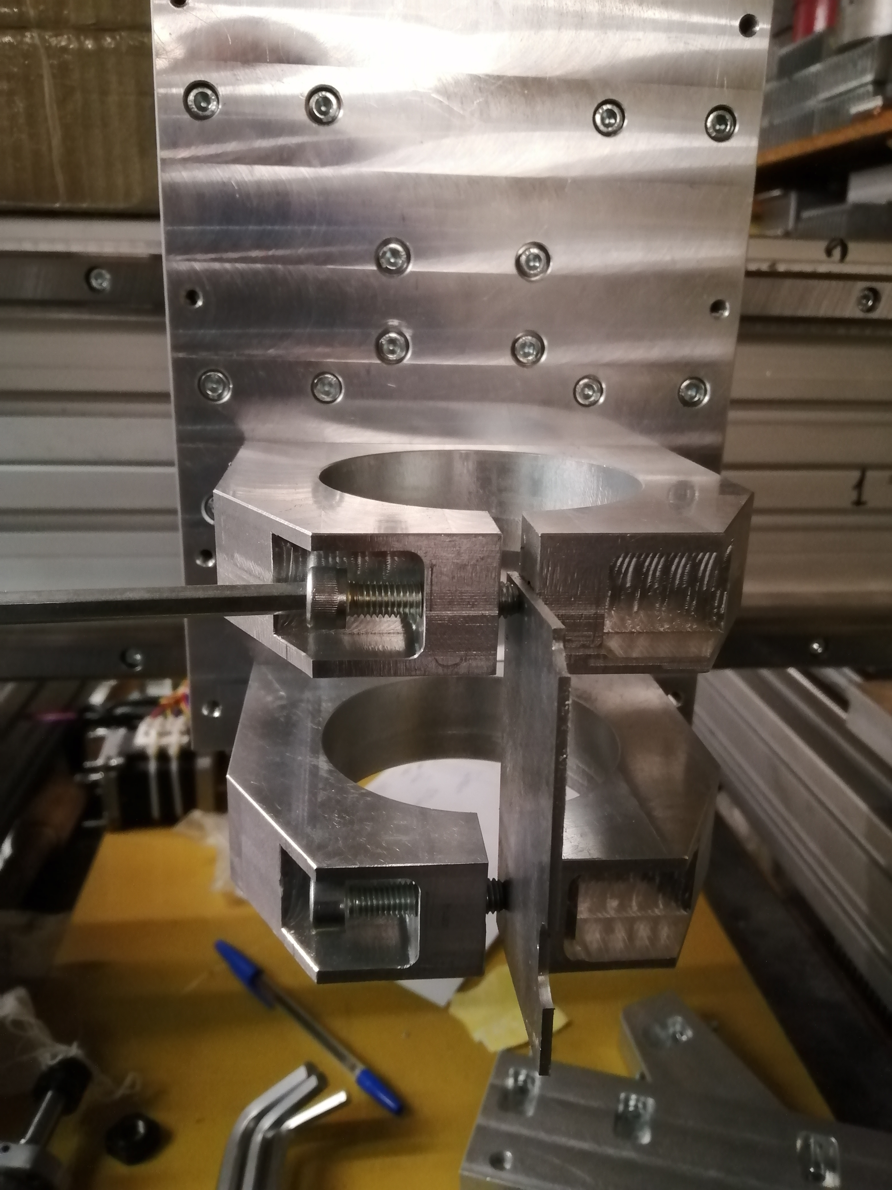

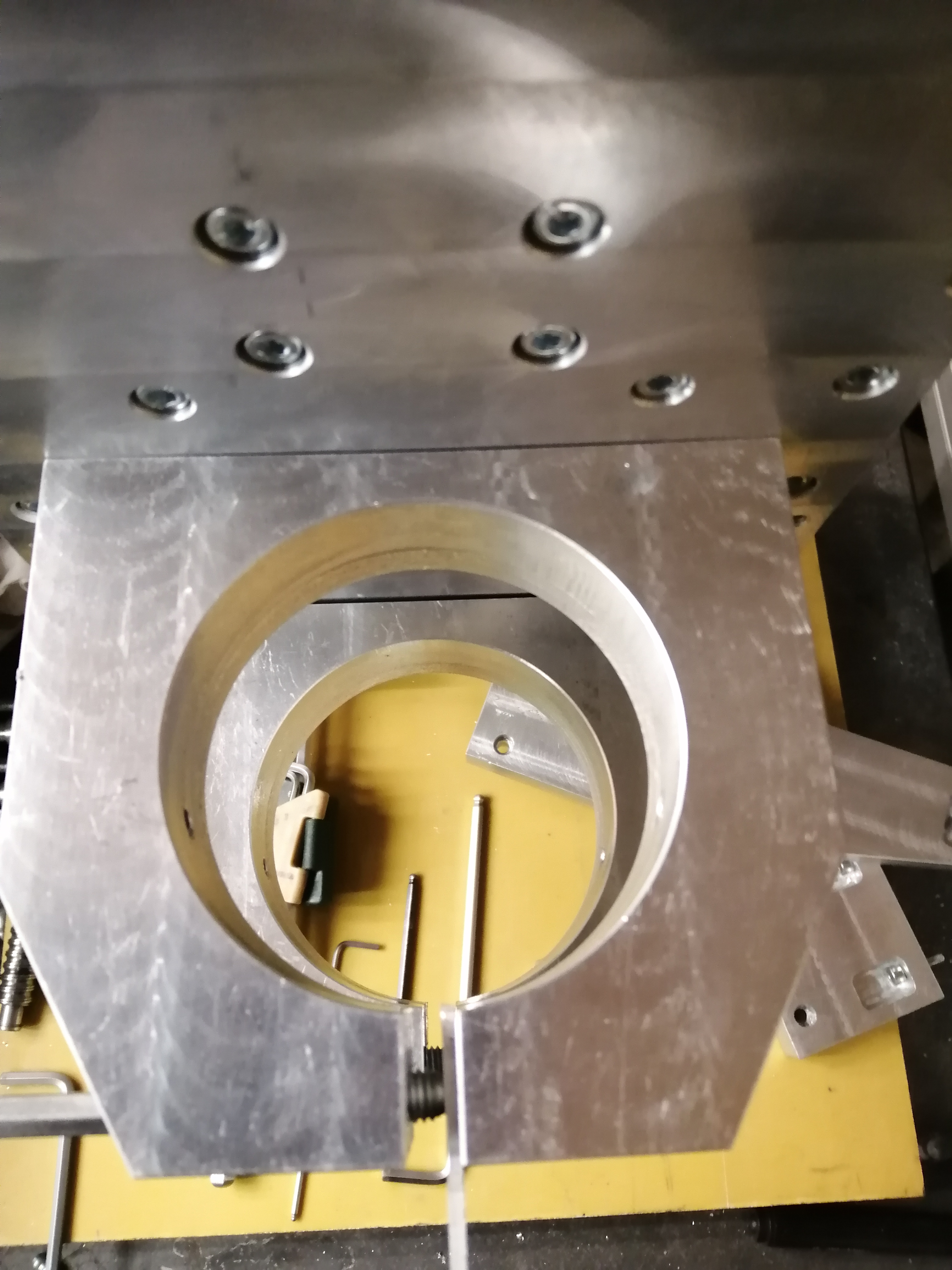

Сегодня доделал порцию деталей из 30мм плиты, боковины портала, основы под боковины, основа под шпиндель и крепления шпинделя:
IMG_20211008_155140.jpg (3161 просмотр) <a class='original' href='./download/file.php?id=199314&mode=view' target=_blank>Загрузить оригинал (3.38 МБ)</a>
IMG_20211031_154537.jpg (3161 просмотр) <a class='original' href='./download/file.php?id=199320&mode=view' target=_blank>Загрузить оригинал (2.45 МБ)</a>
Обработка второй стороны:
IMG_20211016_143320.jpg (3161 просмотр) <a class='original' href='./download/file.php?id=199315&mode=view' target=_blank>Загрузить оригинал (3.82 МБ)</a>
IMG_20211016_180051.jpg (3161 просмотр) <a class='original' href='./download/file.php?id=199316&mode=view' target=_blank>Загрузить оригинал (4.44 МБ)</a>
Больше всего провозился во времени с креплениями шпинделя, не мог доделать порядка 2х недель, так как необходимо было менять оснастку. Снимать стол и устанавливать плиту УСП.
IMG_20211031_140659.jpg (3161 просмотр) <a class='original' href='./download/file.php?id=199317&mode=view' target=_blank>Загрузить оригинал (3.68 МБ)</a>

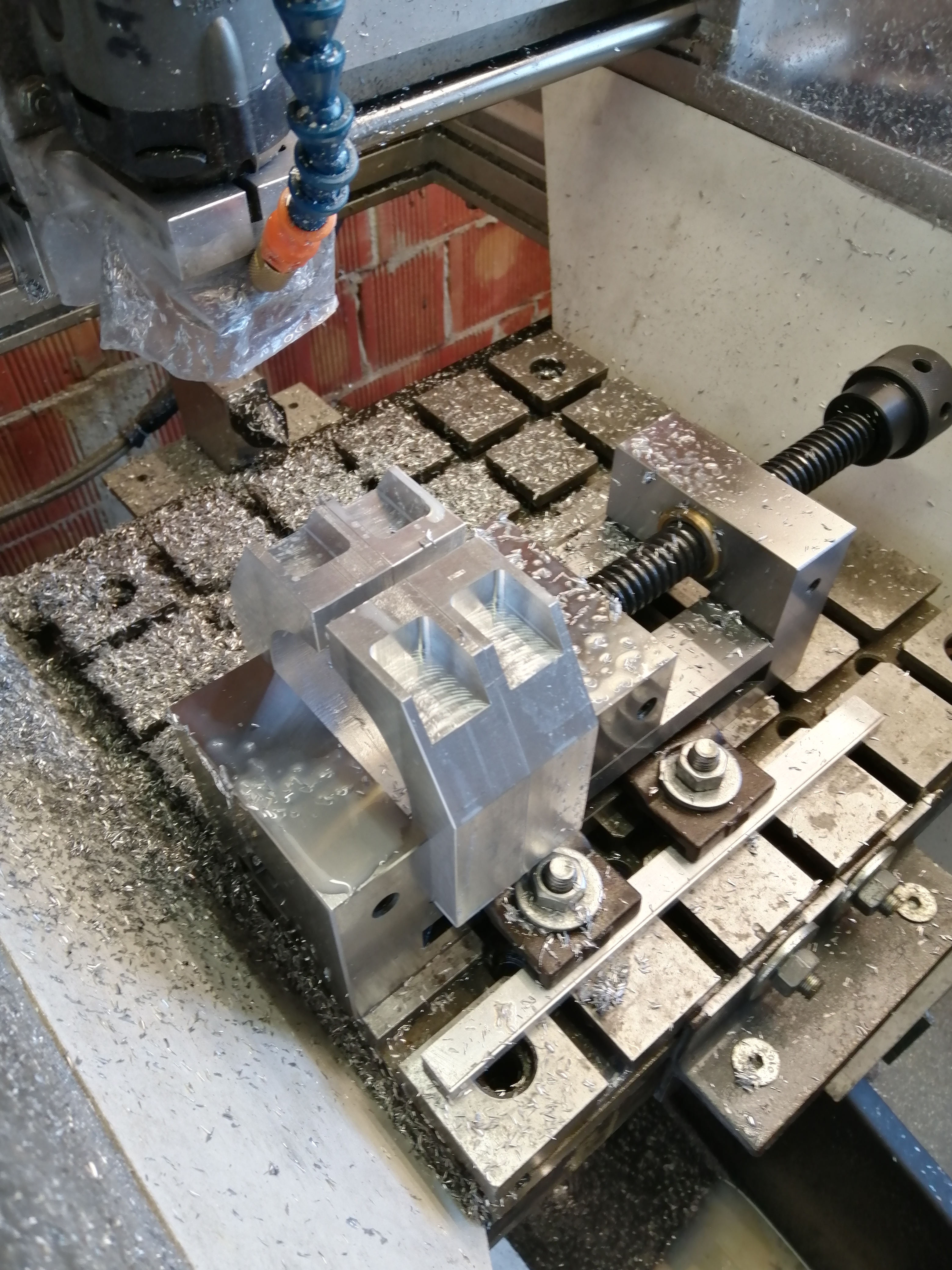

Еще проблема с высотой обработки станка по Z, пришлось использовать 2 вида тисков, из-за чего пострадала чистота поверхности карманов по бокам крепления.
IMG_20211031_145256.jpg (3161 просмотр) <a class='original' href='./download/file.php?id=199318&mode=view' target=_blank>Загрузить оригинал (4.88 МБ)</a>
Итог 12.1кг деталей из 20.3кг заготовки:
IMG_20211031_154309.jpg (3161 просмотр) <a class='original' href='./download/file.php?id=199319&mode=view' target=_blank>Загрузить оригинал (2.36 МБ)</a>
"Сколько времени потрачено?":
1. Работа с моделью, создание и корректировка G-Code - 28ч
2. Фрезеровка - 28ч
3. Финальная обработка деталей - 7ч

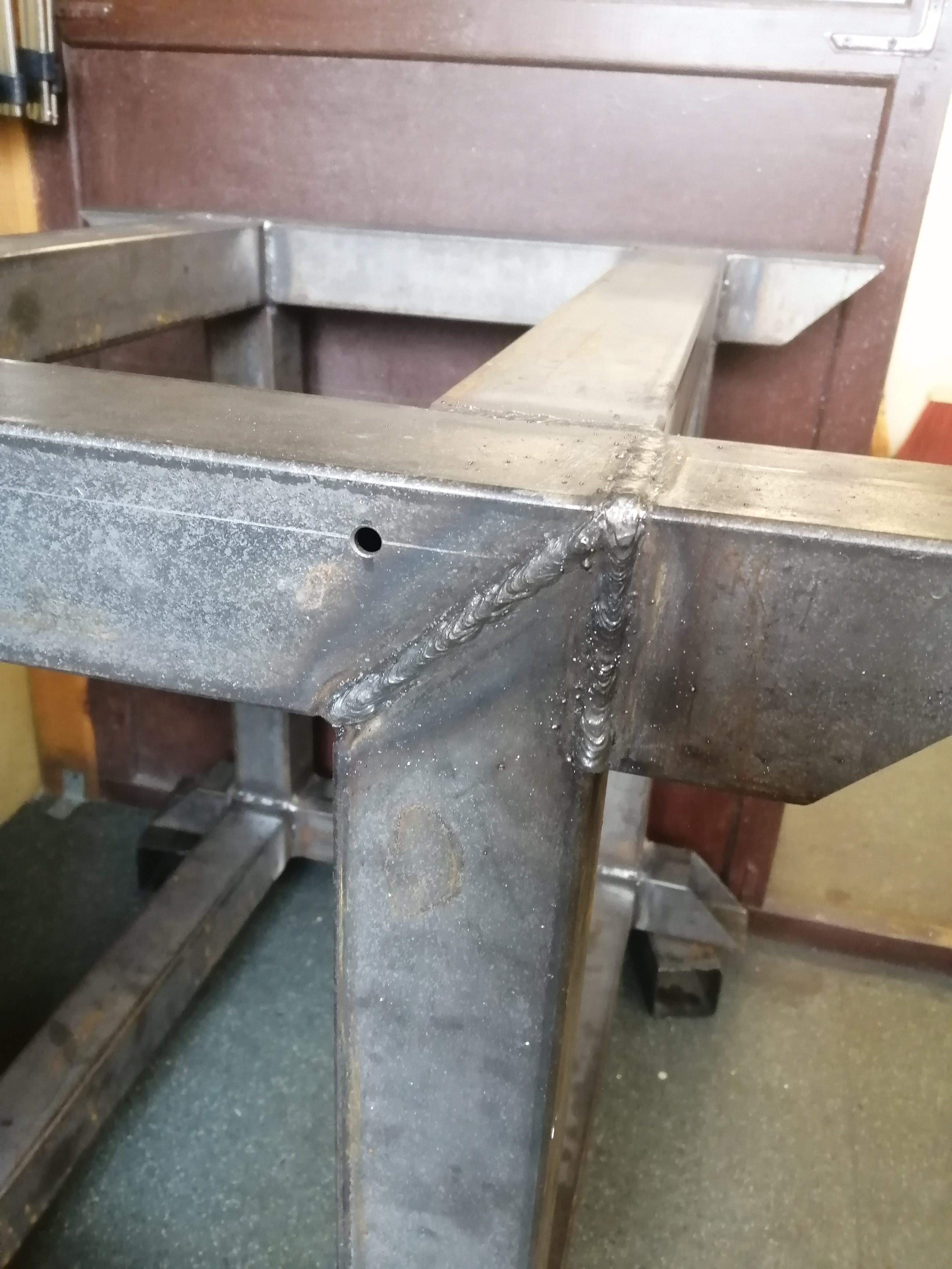

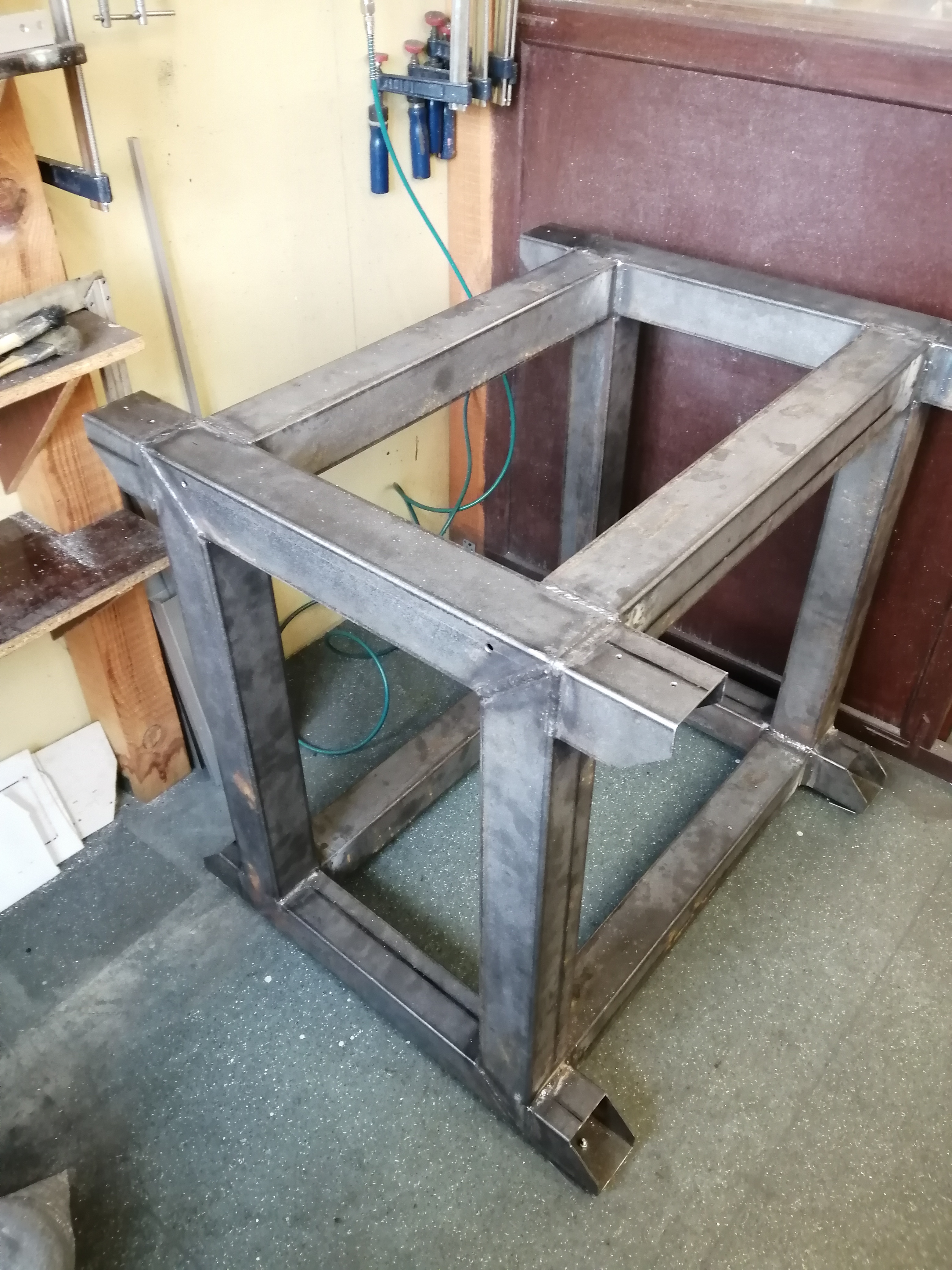

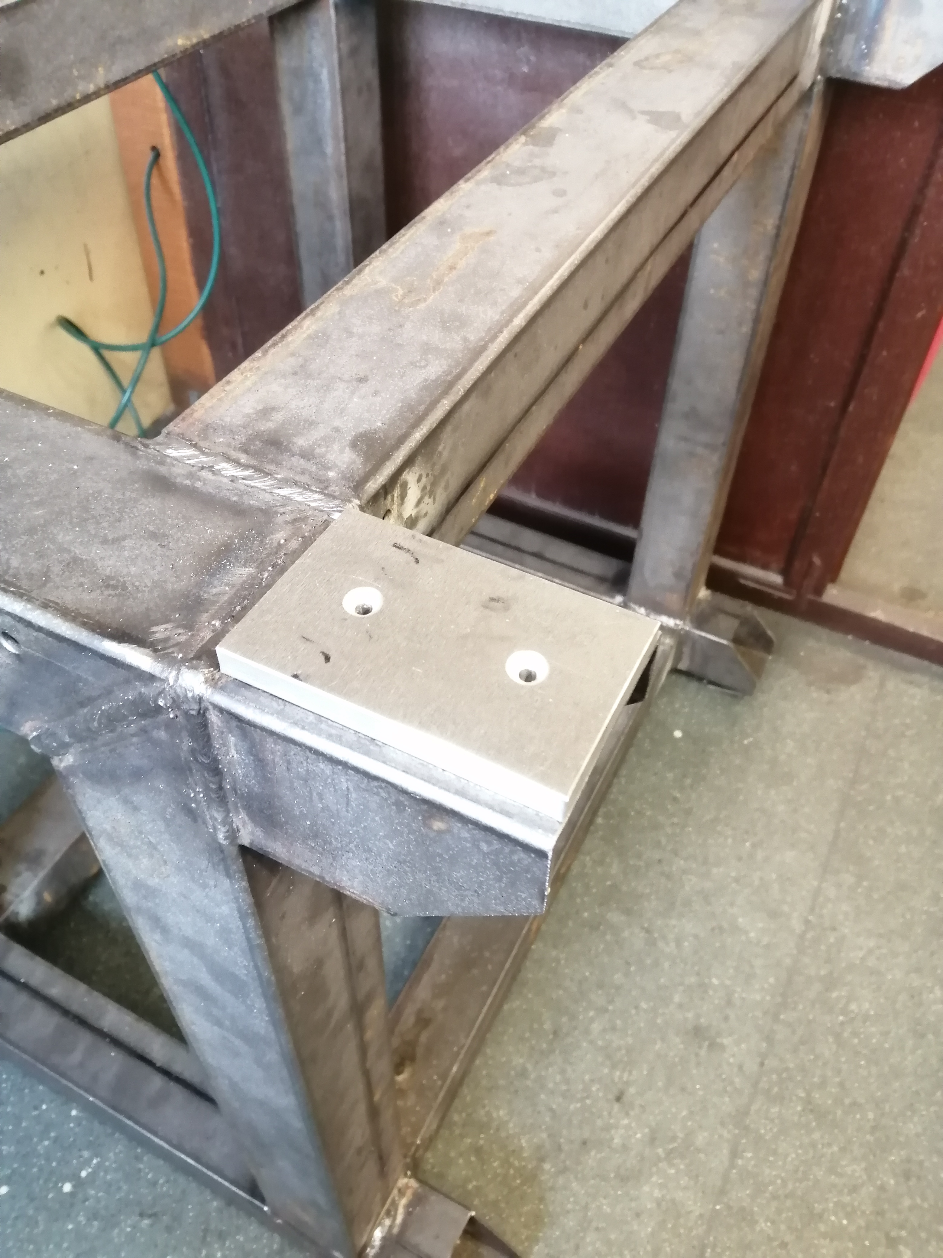

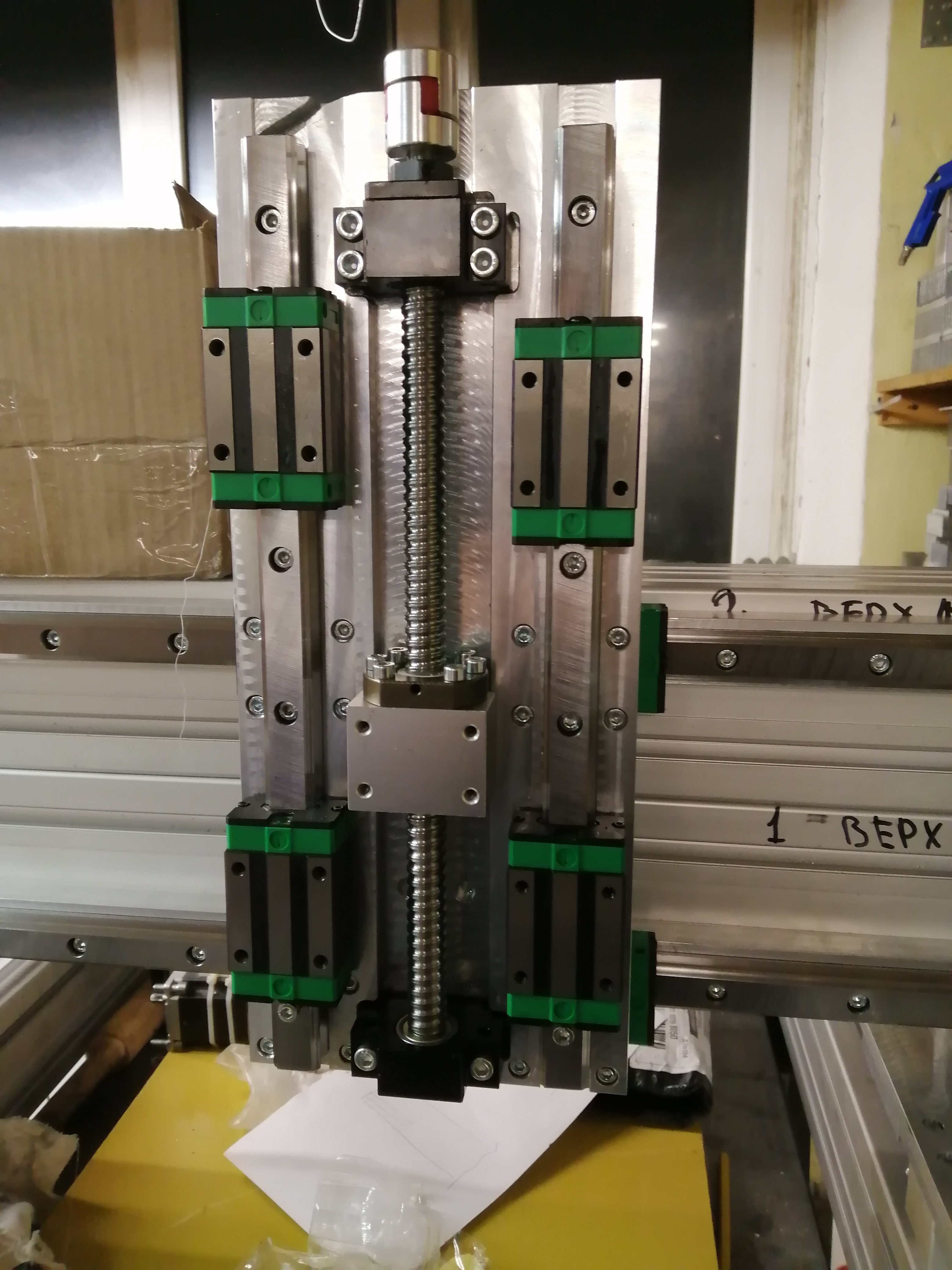

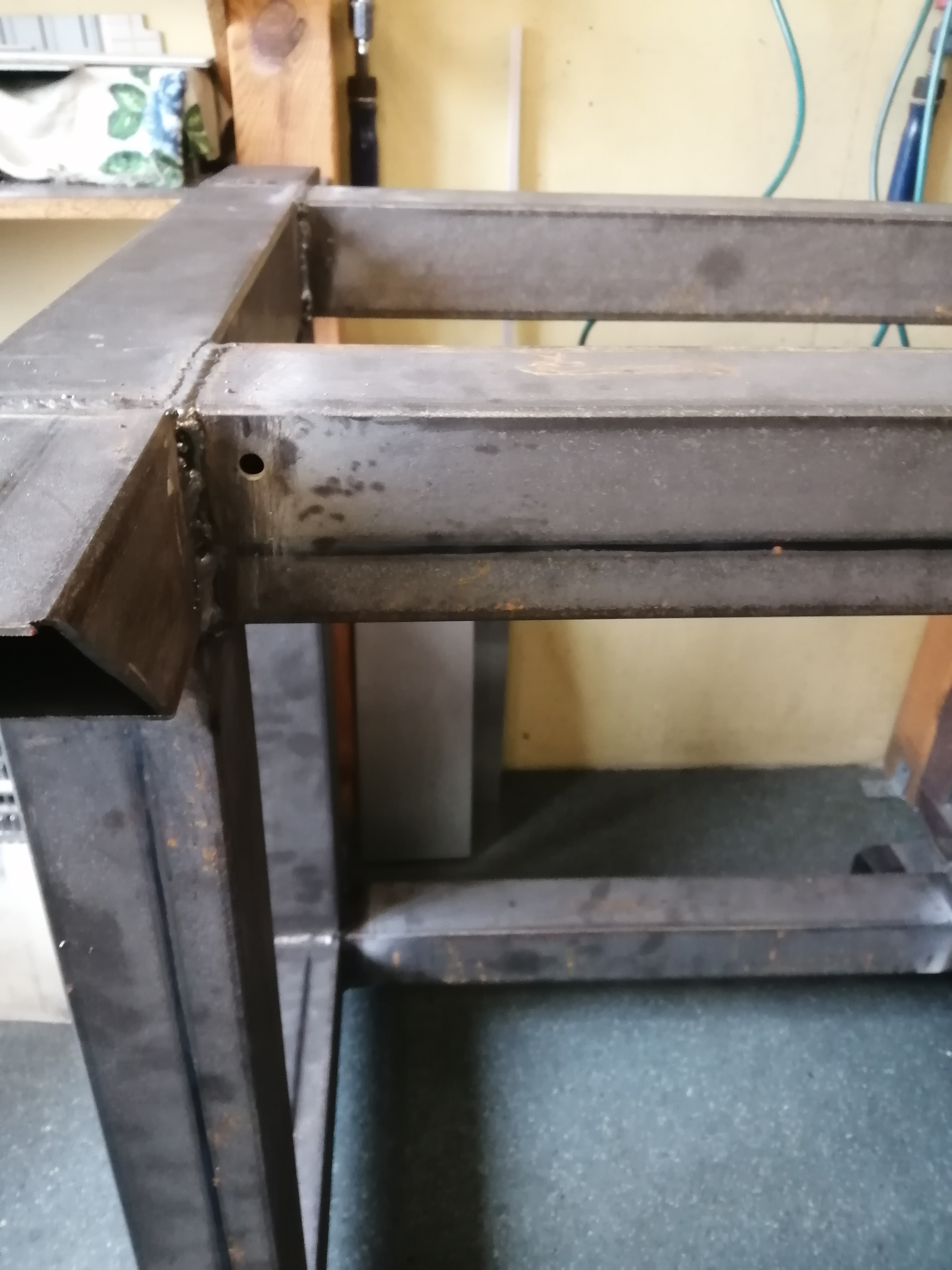

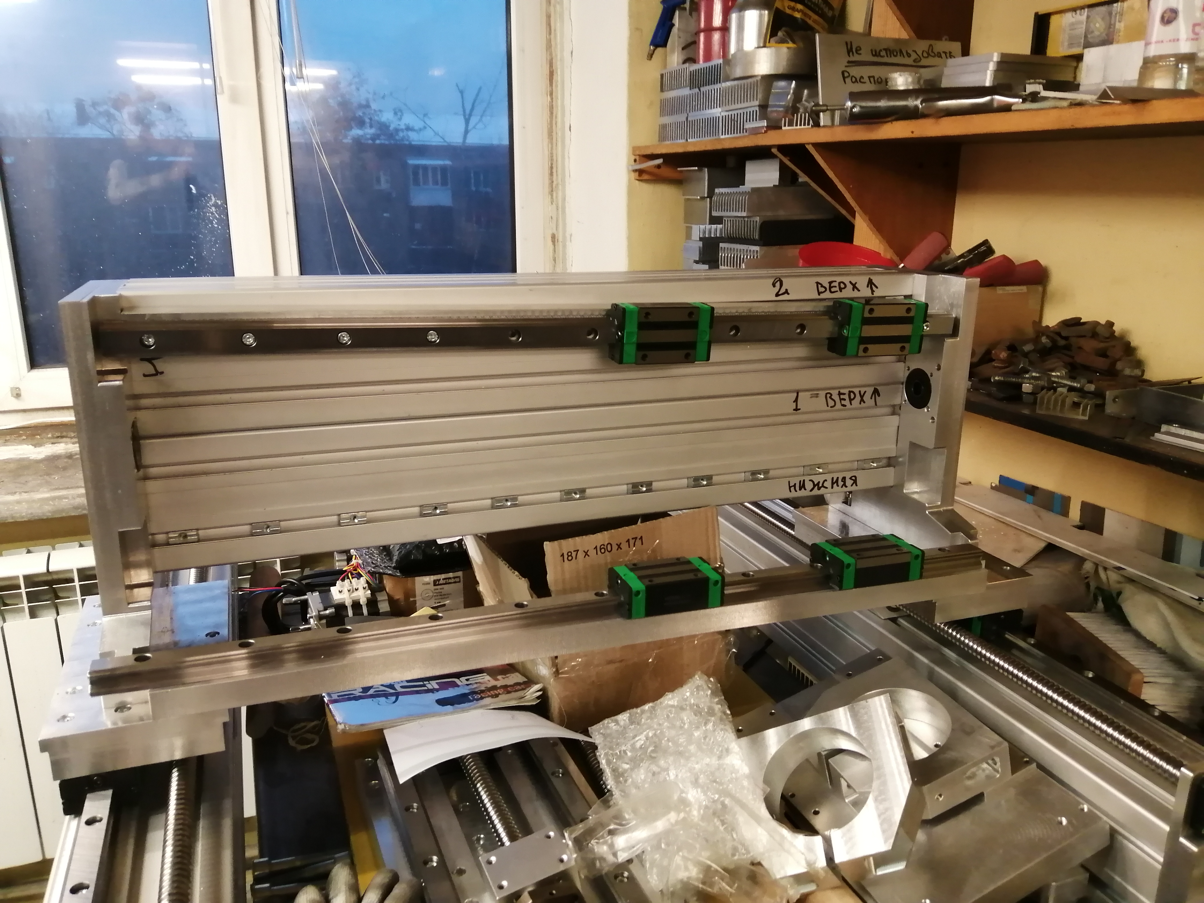

Была сварена станина и подготовлена под дальнейшую сборку станка, итоговый вес 57кг:
IMG_20211123_115532.jpg (2970 просмотров) <a class='original' href='./download/file.php?id=199905&mode=view' target=_blank>Загрузить оригинал (3.28 МБ)</a>
Насверлены предварительные отверстия, для возможности заполнения станины песком:
IMG_20211112_112325.jpg (2970 просмотров) <a class='original' href='./download/file.php?id=199903&mode=view' target=_blank>Загрузить оригинал (2.84 МБ)</a>
IMG_20211112_112329.jpg (2970 просмотров) <a class='original' href='./download/file.php?id=199904&mode=view' target=_blank>Загрузить оригинал (2.36 МБ)</a>
Алюминевые проставки для жесткого связывания профиля и станины, необходимо будет еще выровнять относительно друг друга и в горизонт:
IMG_20211123_115550.jpg (2970 просмотров) <a class='original' href='./download/file.php?id=199906&mode=view' target=_blank>Загрузить оригинал (2.89 МБ)</a>
Затрачено времени 17ч
Dimka
Сообщения: 1400
Репутация: 347
Настоящее имя: Дима
Сообщение Dimka »
А это что, обычная фреза по дереву что ли?
Чем поливаете при фрезеровке?
AtlamaS
Сообщения: 18
Репутация: 13
Откуда: Киев
Сообщение AtlamaS »
Dimka писал(а): 30 ноя 2021, 14:04 А это что, обычная фреза по дереву что ли?
Да, обычная фасонная по дереву 30мм. Пока устраивает, съем до десятки без проблем.
Вот такой концентрат:
IMG_20211202_120651.jpg (2773 просмотра) <a class='original' href='./download/file.php?id=200137&mode=view' target=_blank>Загрузить оригинал (2.27 МБ)</a>

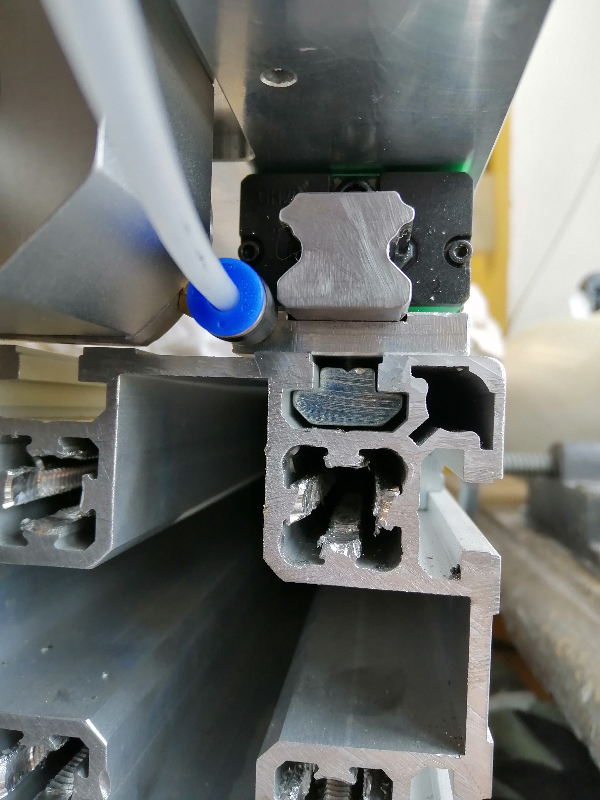

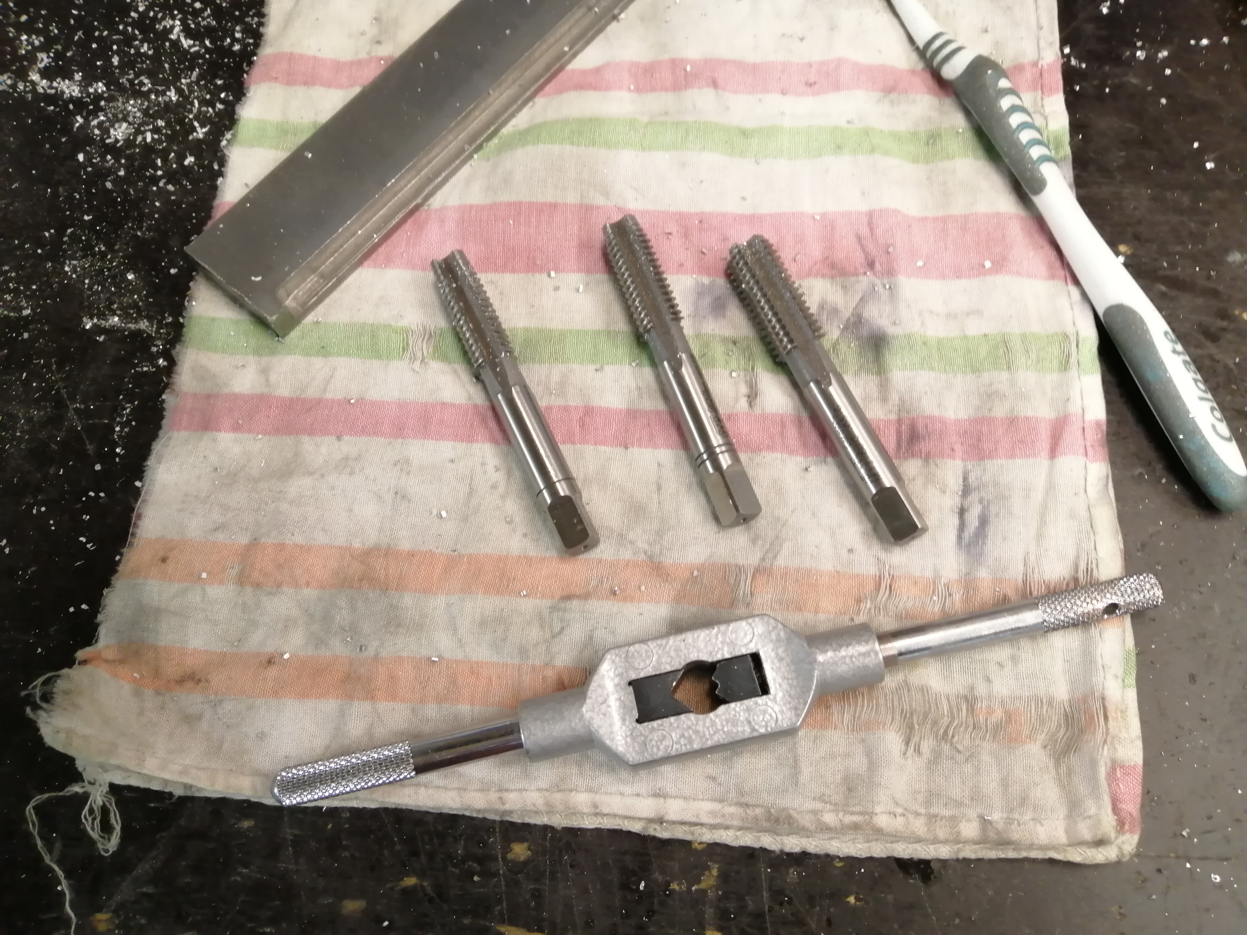

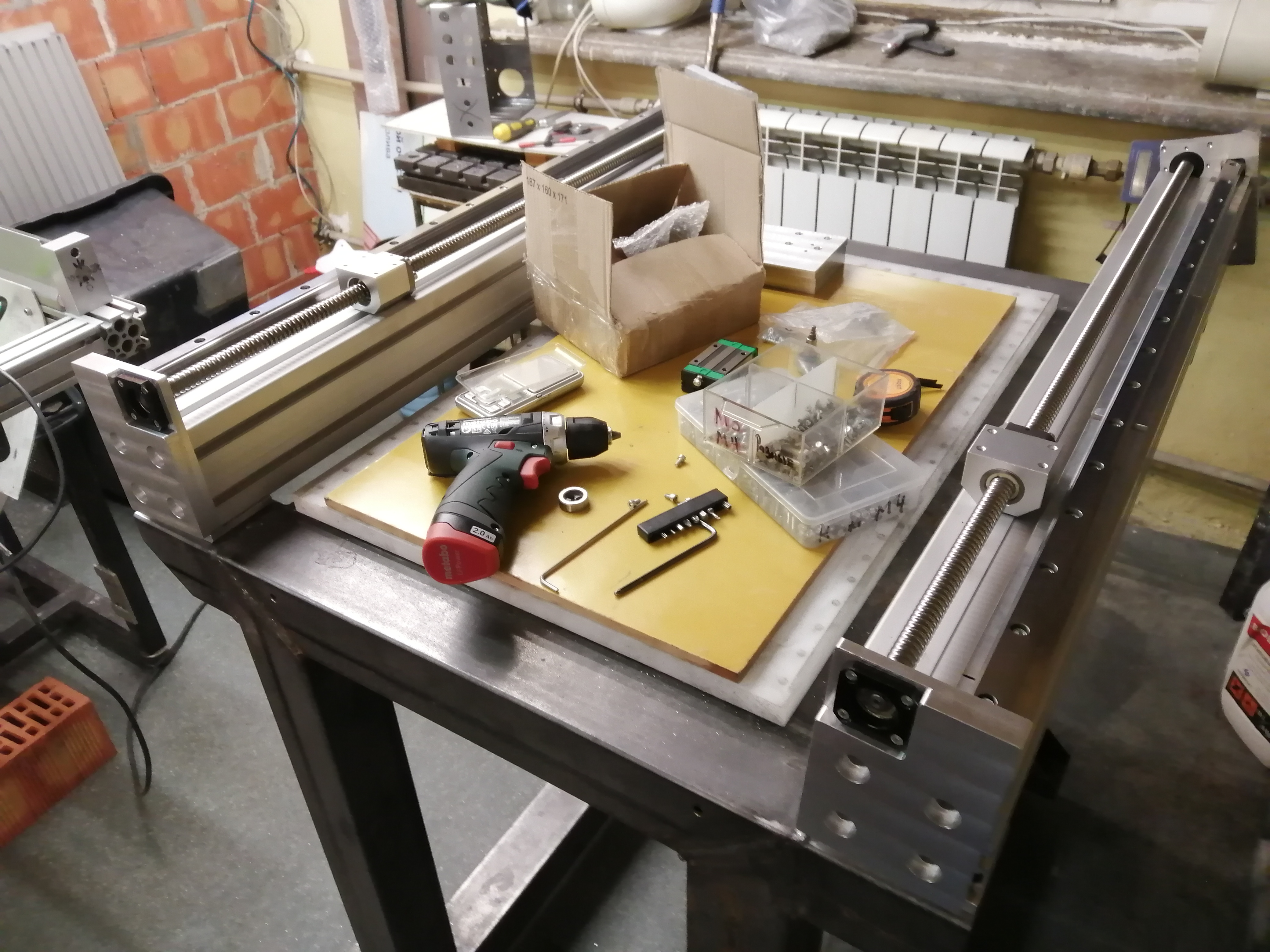

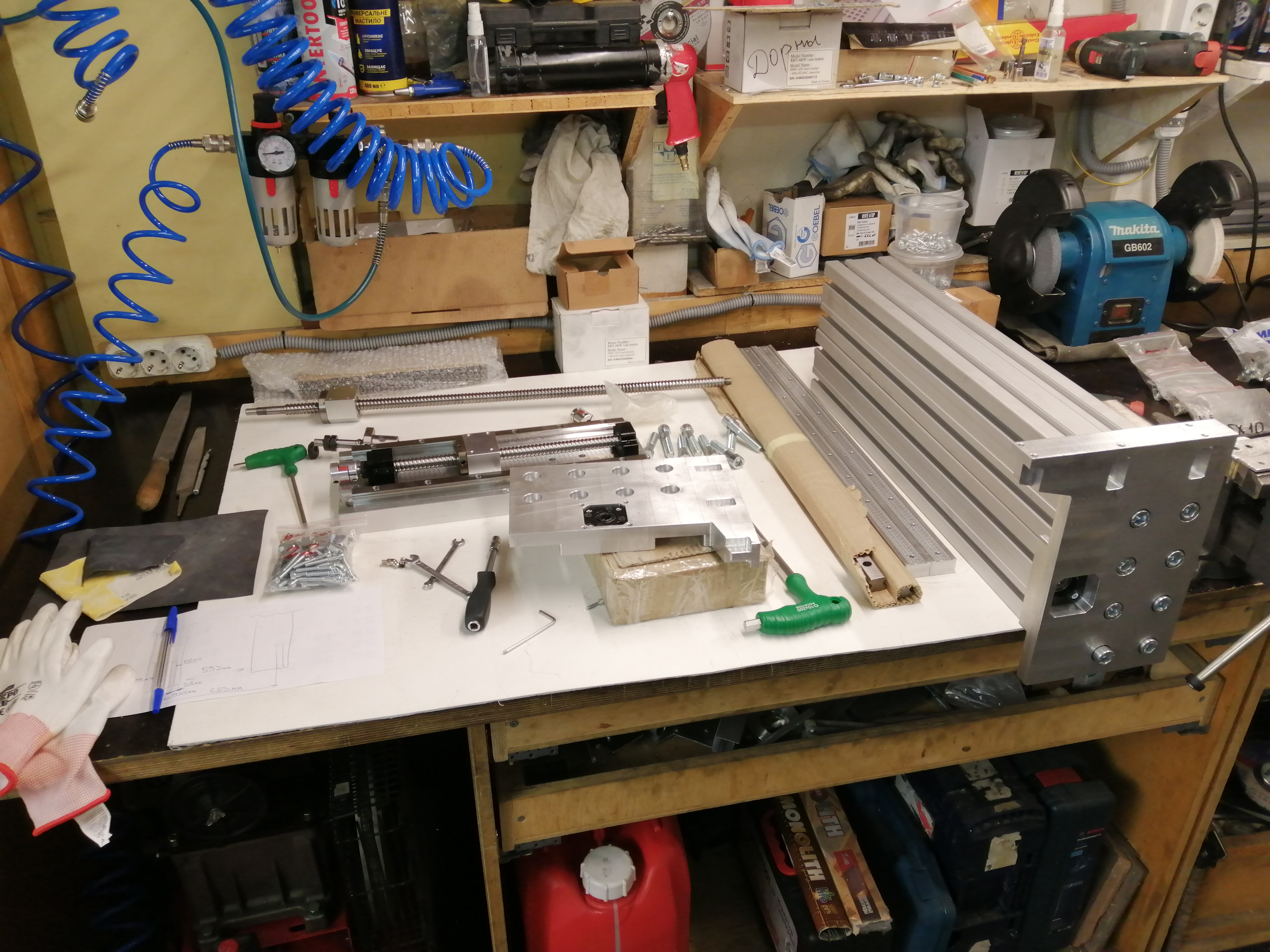

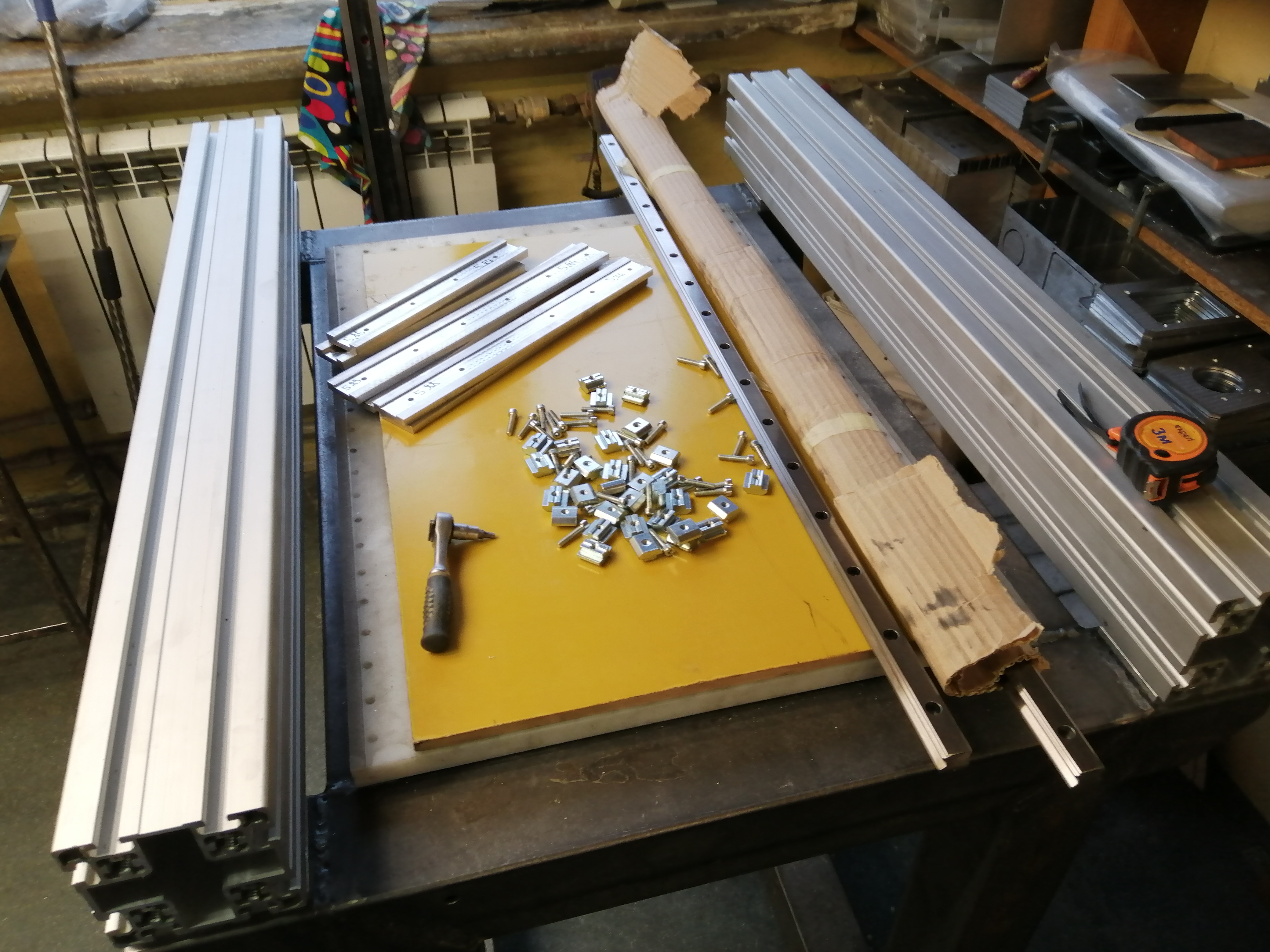

Не получалось отписываться, а станок потихоньку собирался.

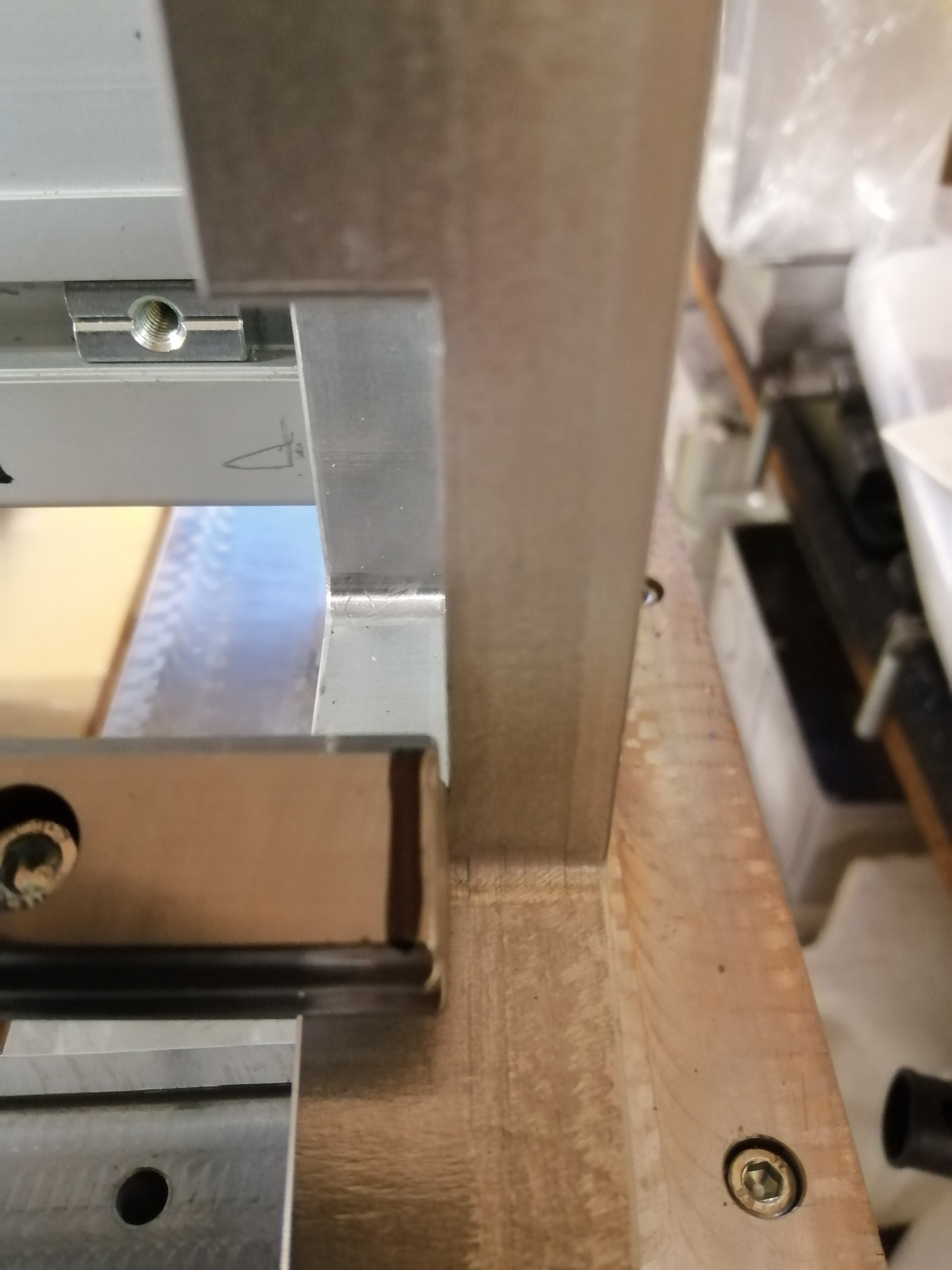

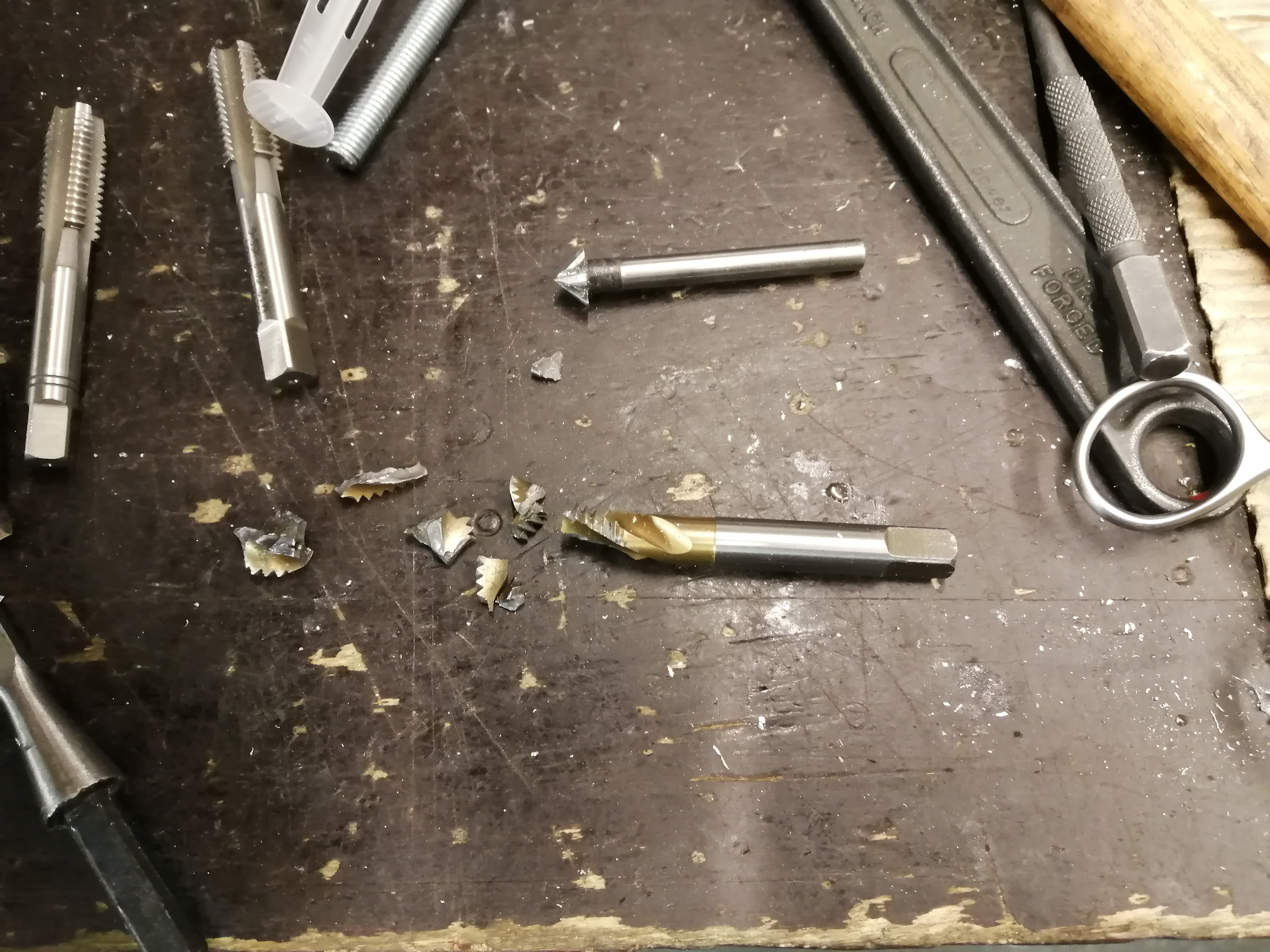

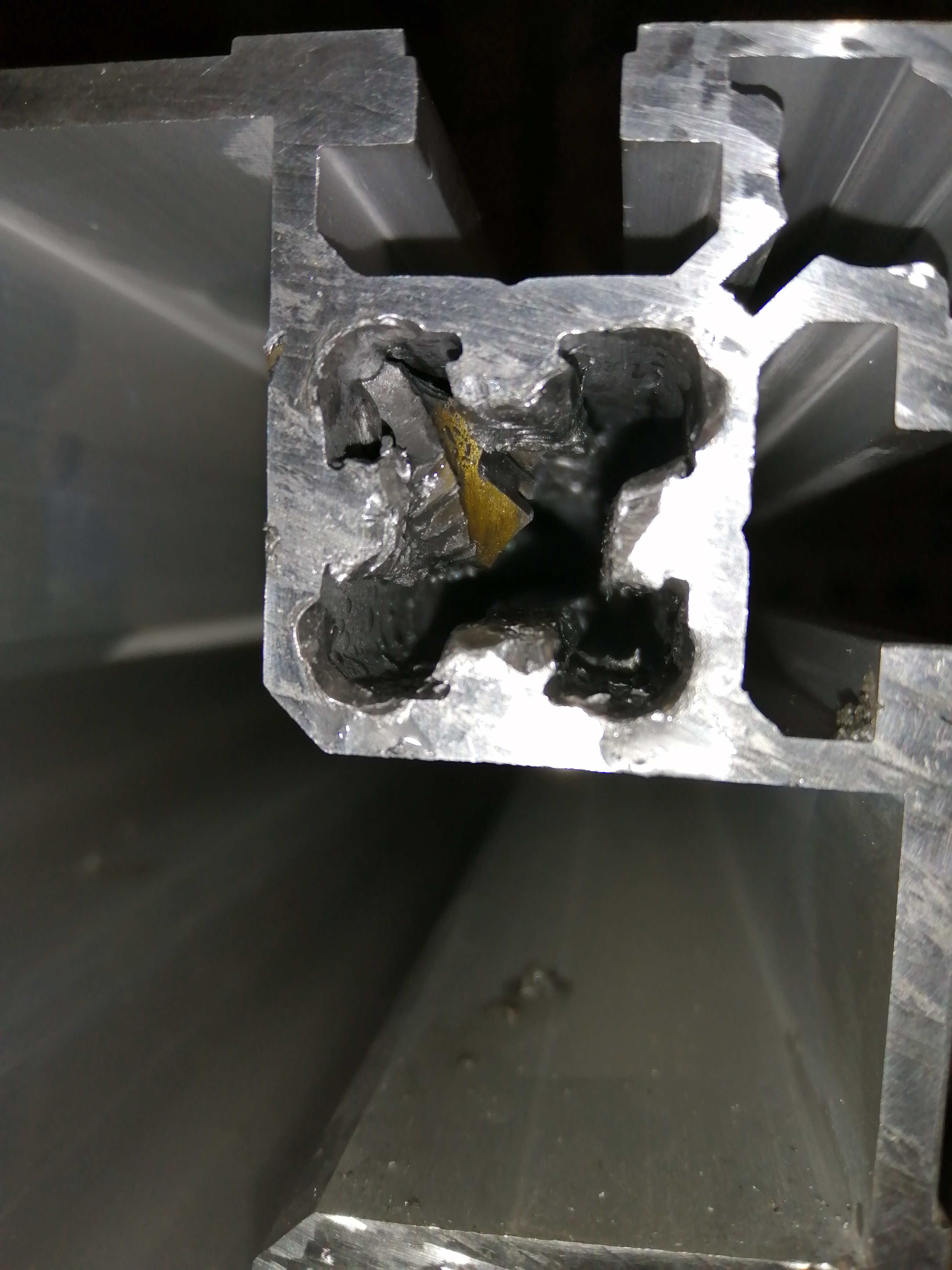

Нарезана резьба М12 в профиле, 32 отверстия:
IMG_20211105_171253.jpg (2639 просмотров) <a class='original' href='./download/file.php?id=200503&mode=view' target=_blank>Загрузить оригинал (2.4 МБ)</a>
Не обошлось без казусов, на первом же отверстии был сломан спиральный метчик, и пришлось дальше нарезать вручную... с выковыриванием метчика 2 часа, в общем потратил 9 часов времени:
IMG_20211102_192117.jpg (2639 просмотров) <a class='original' href='./download/file.php?id=200501&mode=view' target=_blank>Загрузить оригинал (3.2 МБ)</a>
IMG_20211102_191603.jpg (2639 просмотров) <a class='original' href='./download/file.php?id=200500&mode=view' target=_blank>Загрузить оригинал (2.19 МБ)</a>
Для нарезания резьбы были использованы метчики из комплекта volkel:
IMG_20211104_152756.jpg (2639 просмотров) <a class='original' href='./download/file.php?id=200502&mode=view' target=_blank>Загрузить оригинал (4.27 МБ)</a>

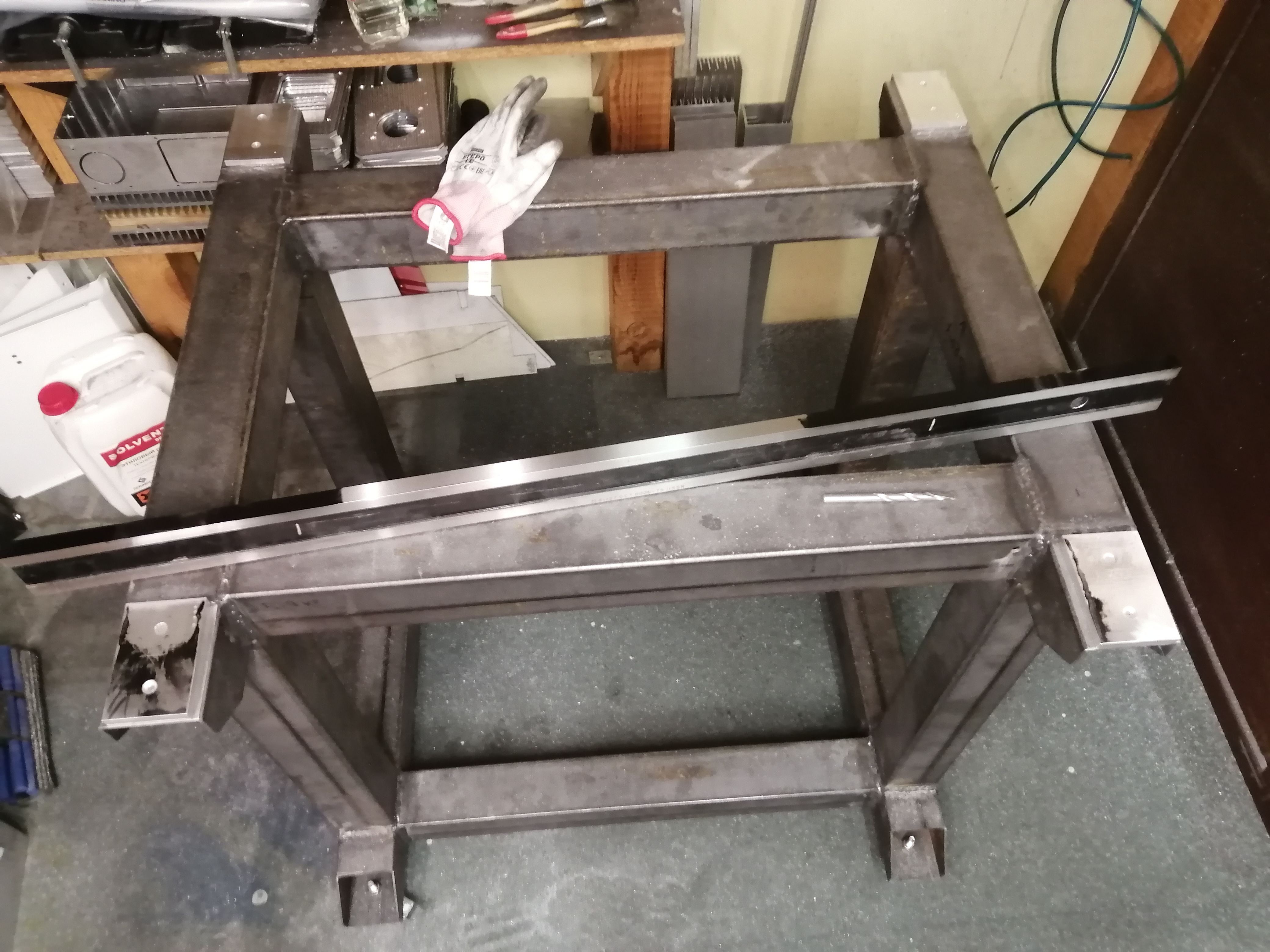

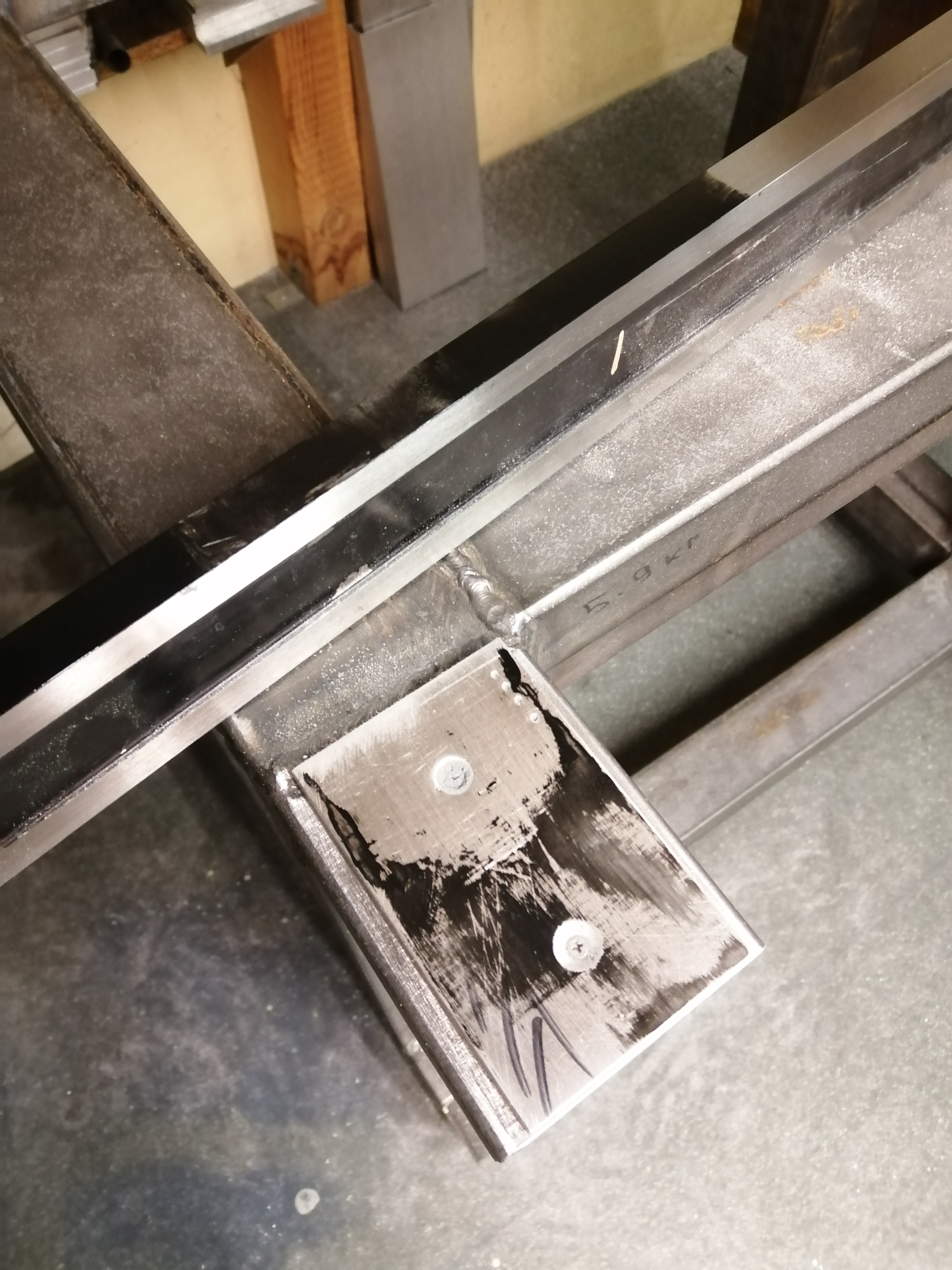

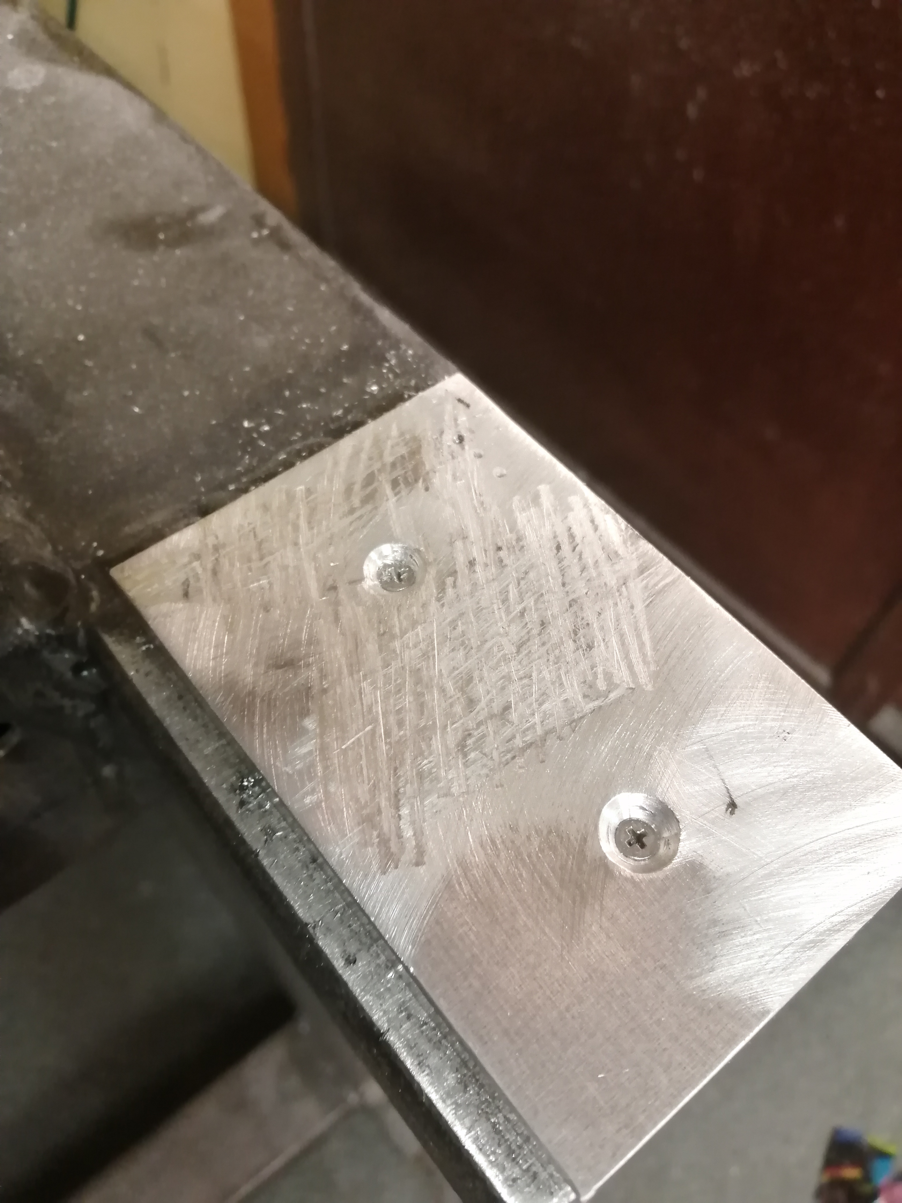

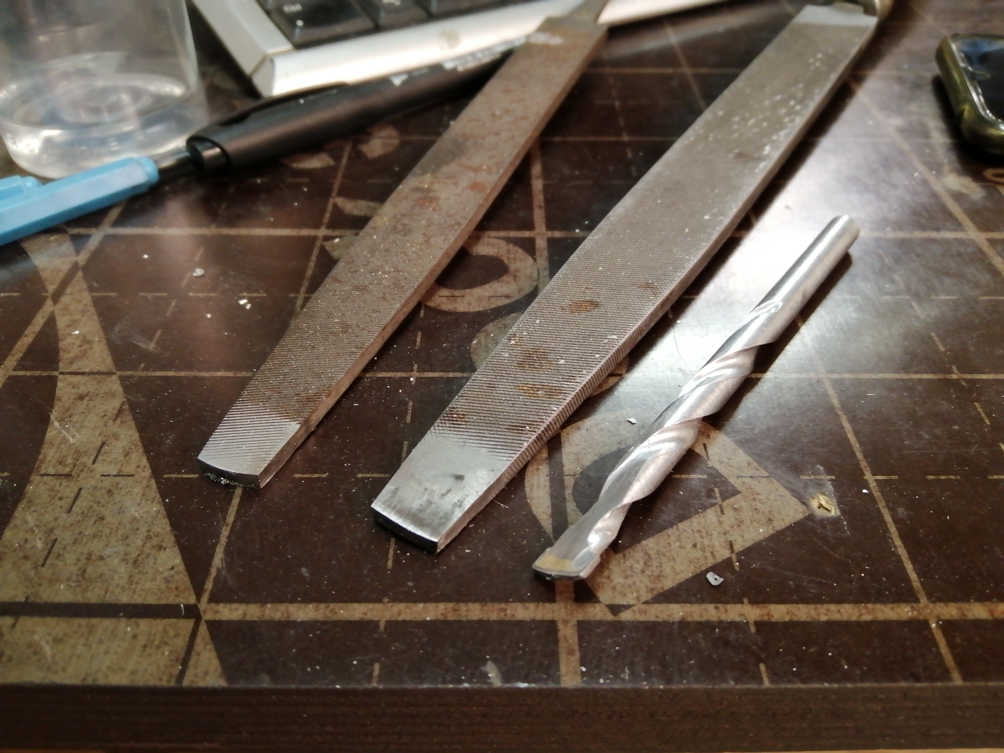

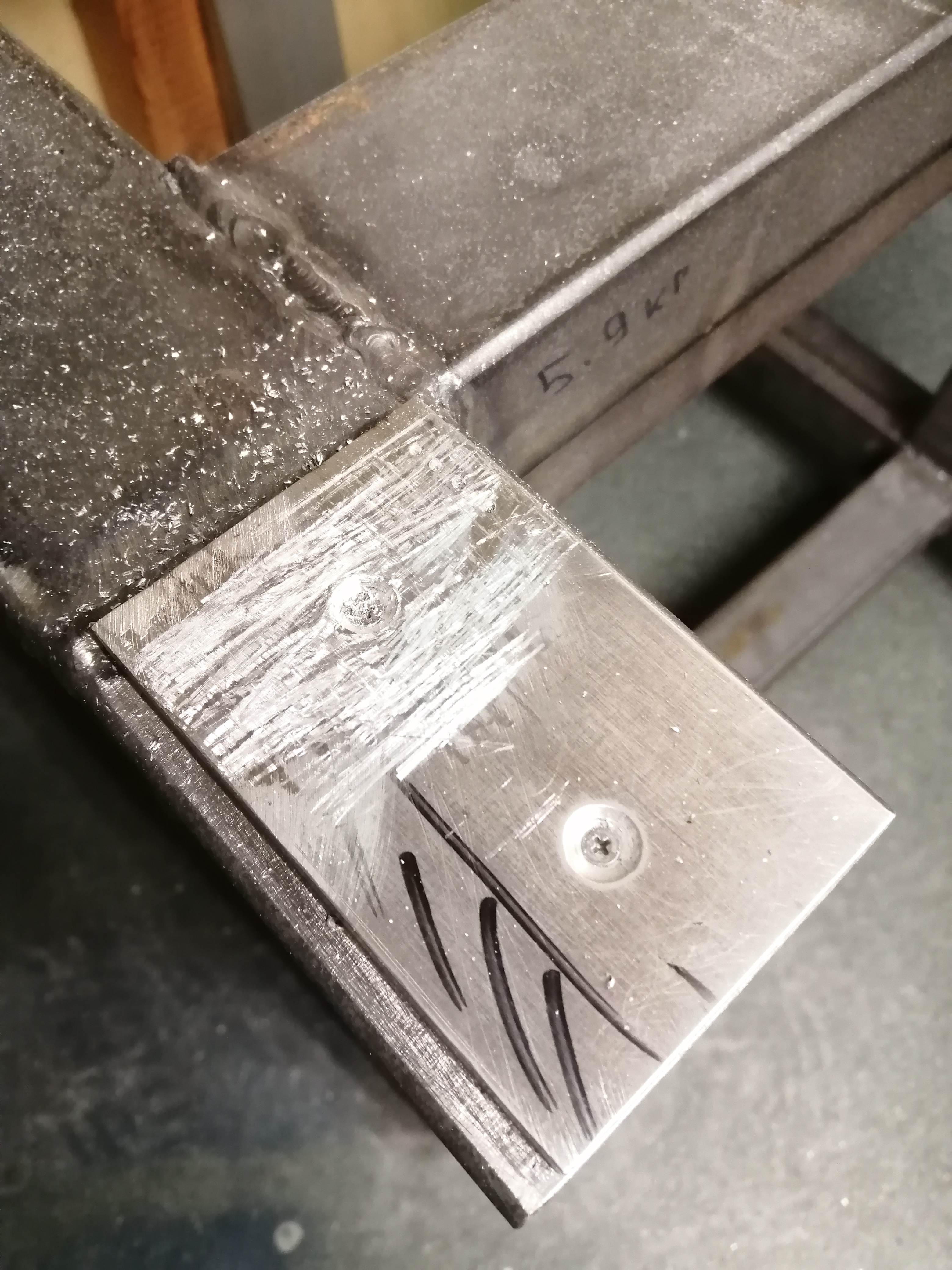

А дальше начал играться в "шабровшика", в связи с тем что станина варилась на коленке, вышла кривовата, в то же время данная проблема была предусмотрена на этапе проектирования, для этого в конструкцию были заложены алюминиевые проставки. Также пришлось приобрести поверочную линейку ШД-1000 2кл точности, немного побитую с одной стороны и без коробки, зато цена 2000 грн (74$), как оказалось точнее инструмента на производстве не нашёл.
IMG_20211207_165609.jpg (2639 просмотров) <a class='original' href='./download/file.php?id=200504&mode=view' target=_blank>Загрузить оригинал (3.23 МБ)</a>
IMG_20211207_165616.jpg (2639 просмотров) <a class='original' href='./download/file.php?id=200505&mode=view' target=_blank>Загрузить оригинал (2.35 МБ)</a>
IMG_20211207_170129.jpg (2639 просмотров) <a class='original' href='./download/file.php?id=200506&mode=view' target=_blank>Загрузить оригинал (2.93 МБ)</a>
IMG_20211207_170138.jpg (2639 просмотров) <a class='original' href='./download/file.php?id=200507&mode=view' target=_blank>Загрузить оригинал (2.83 МБ)</a>
"Набор шабровшика", болгарка осталась за кадром, пара переточеных напильников, одно сверло по кафелю, и разной зернистости наждачная бумага:
IMG_20211213_171754.jpg (2639 просмотров) <a class='original' href='./download/file.php?id=200515&mode=view' target=_blank>Загрузить оригинал (2.51 МБ)</a>
Попутно заказал недостающие метизы, на данный момент крепеж обошелся порядка 2000грн:
IMG_20211215_190926.jpg (2639 просмотров) <a class='original' href='./download/file.php?id=200516&mode=view' target=_blank>Загрузить оригинал (3.1 МБ)</a>

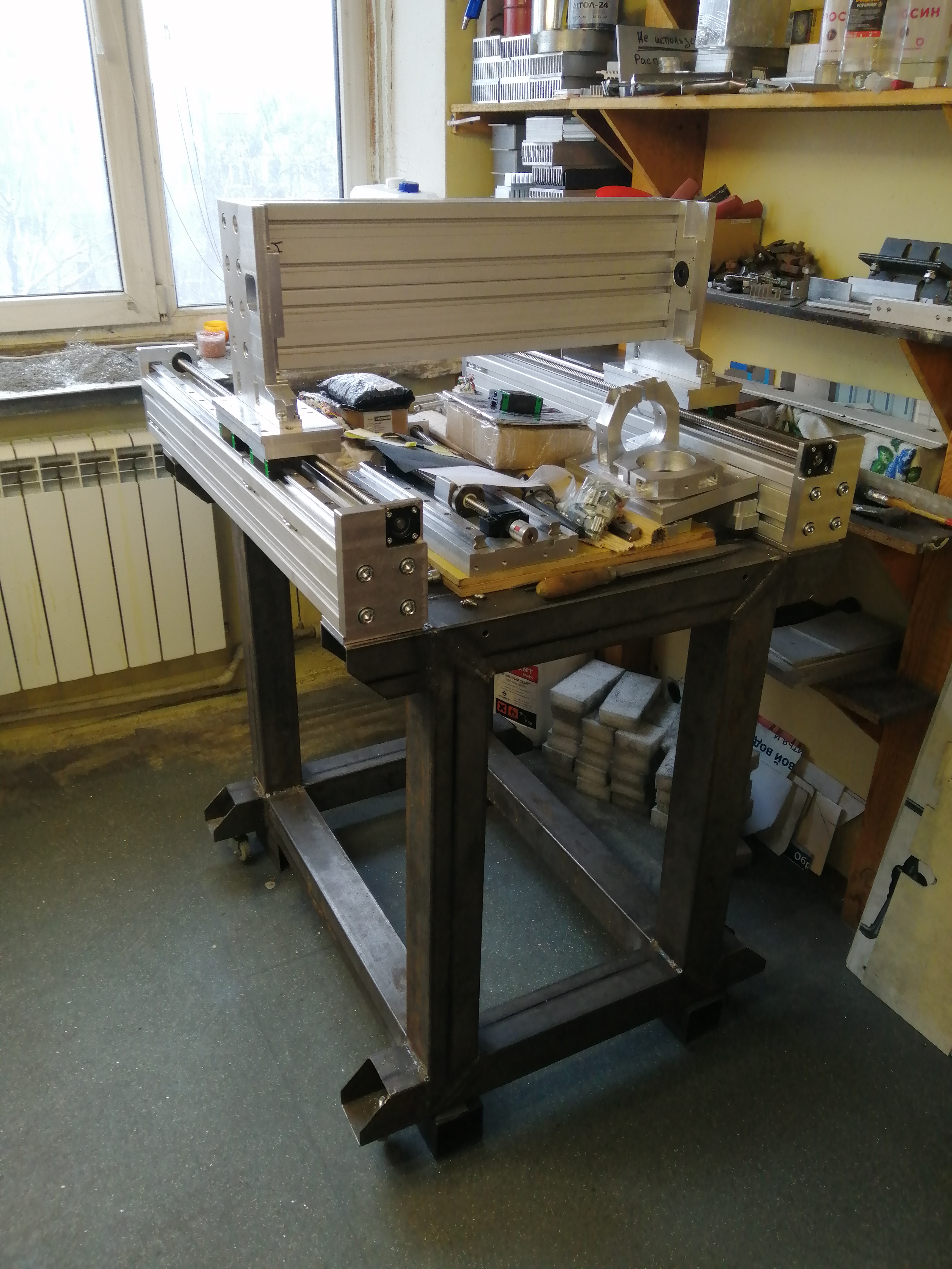

Этапы сборки:
IMG_20211212_144325.jpg (2639 просмотров) <a class='original' href='./download/file.php?id=200512&mode=view' target=_blank>Загрузить оригинал (1.81 МБ)</a>
IMG_20211212_144314.jpg (2639 просмотров) <a class='original' href='./download/file.php?id=200511&mode=view' target=_blank>Загрузить оригинал (2.73 МБ)</a>
IMG_20211212_162607.jpg (2639 просмотров) <a class='original' href='./download/file.php?id=200514&mode=view' target=_blank>Загрузить оригинал (2.59 МБ)</a>
IMG_20211217_192041.jpg (2639 просмотров) <a class='original' href='./download/file.php?id=200517&mode=view' target=_blank>Загрузить оригинал (3.12 МБ)</a>

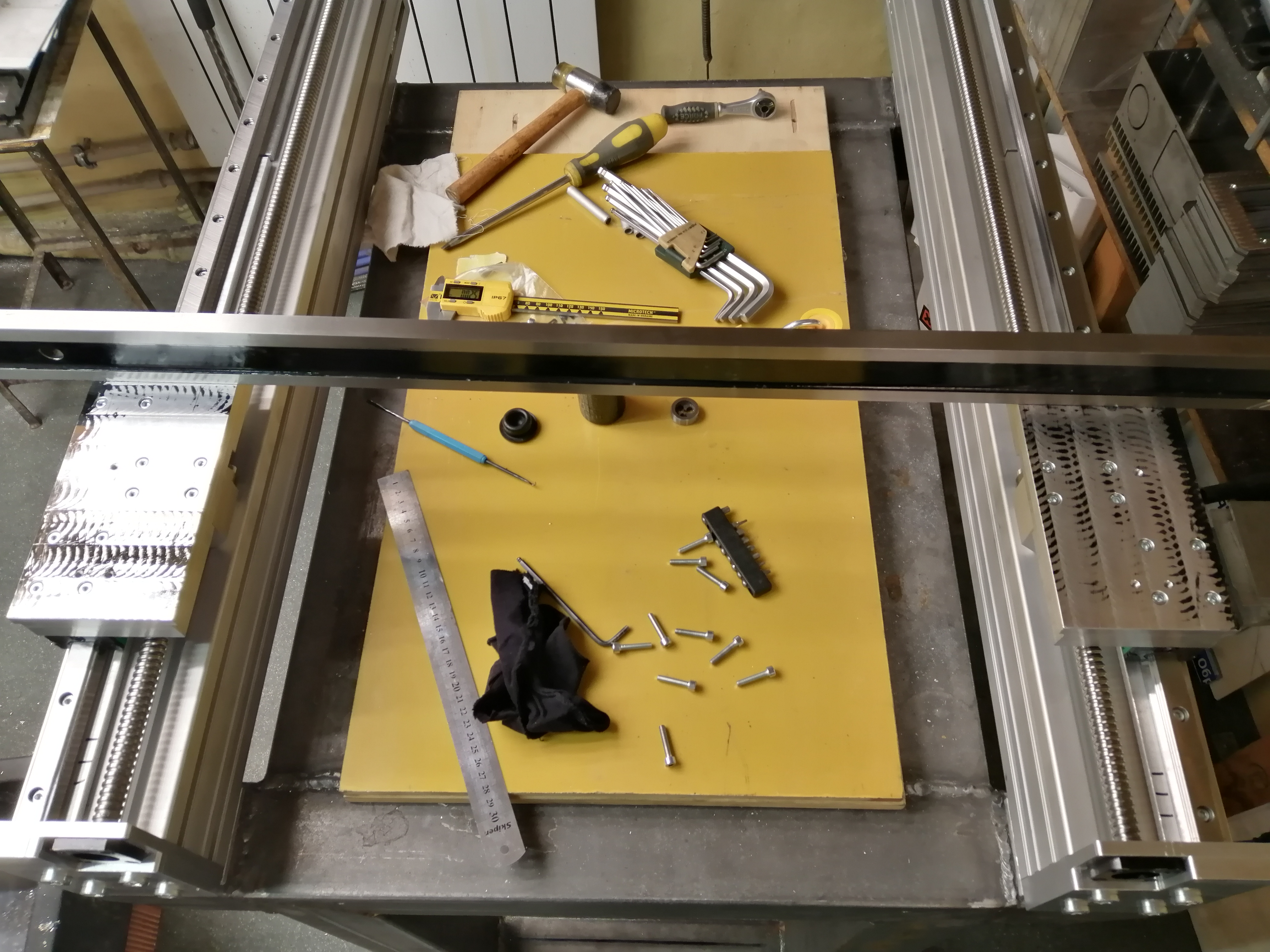

И финальный штрих, проверка ровности площадок под портал, меня результат пока удовлетворяет:
IMG_20211217_200607.jpg (2639 просмотров) <a class='original' href='./download/file.php?id=200518&mode=view' target=_blank>Загрузить оригинал (2.8 МБ)</a>
Итоговая рубрика "Сколько потрачено времени?":
Нарезание резьбы - 9 часов;
Шабрение - хватило на 6 часов;
Сборка - пока затрачено 5 часов.

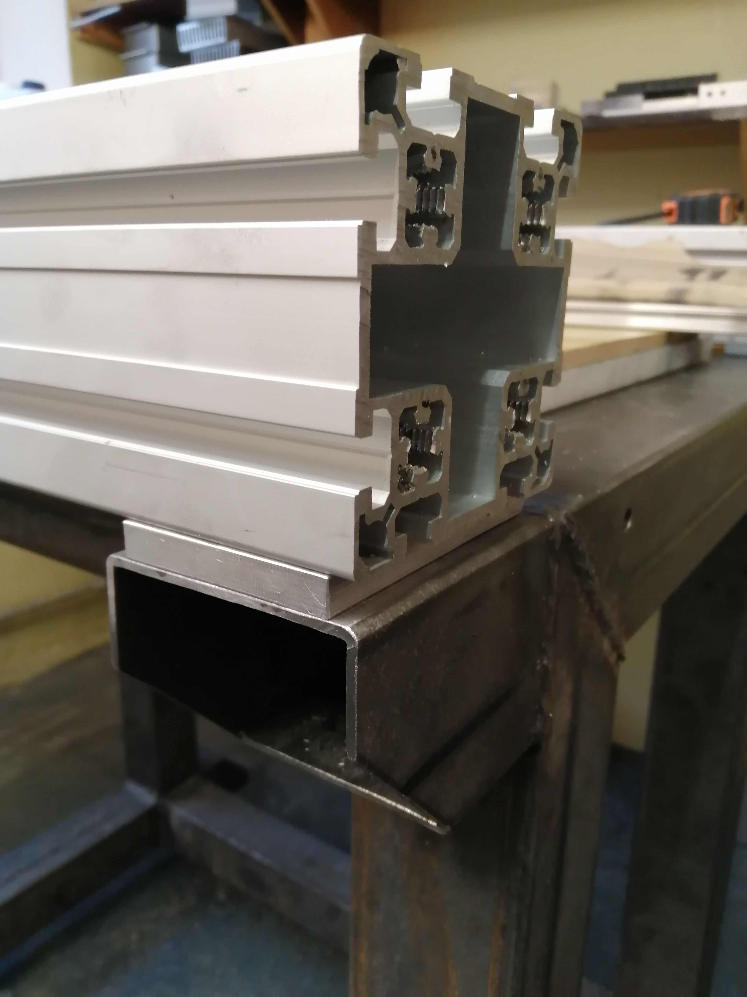

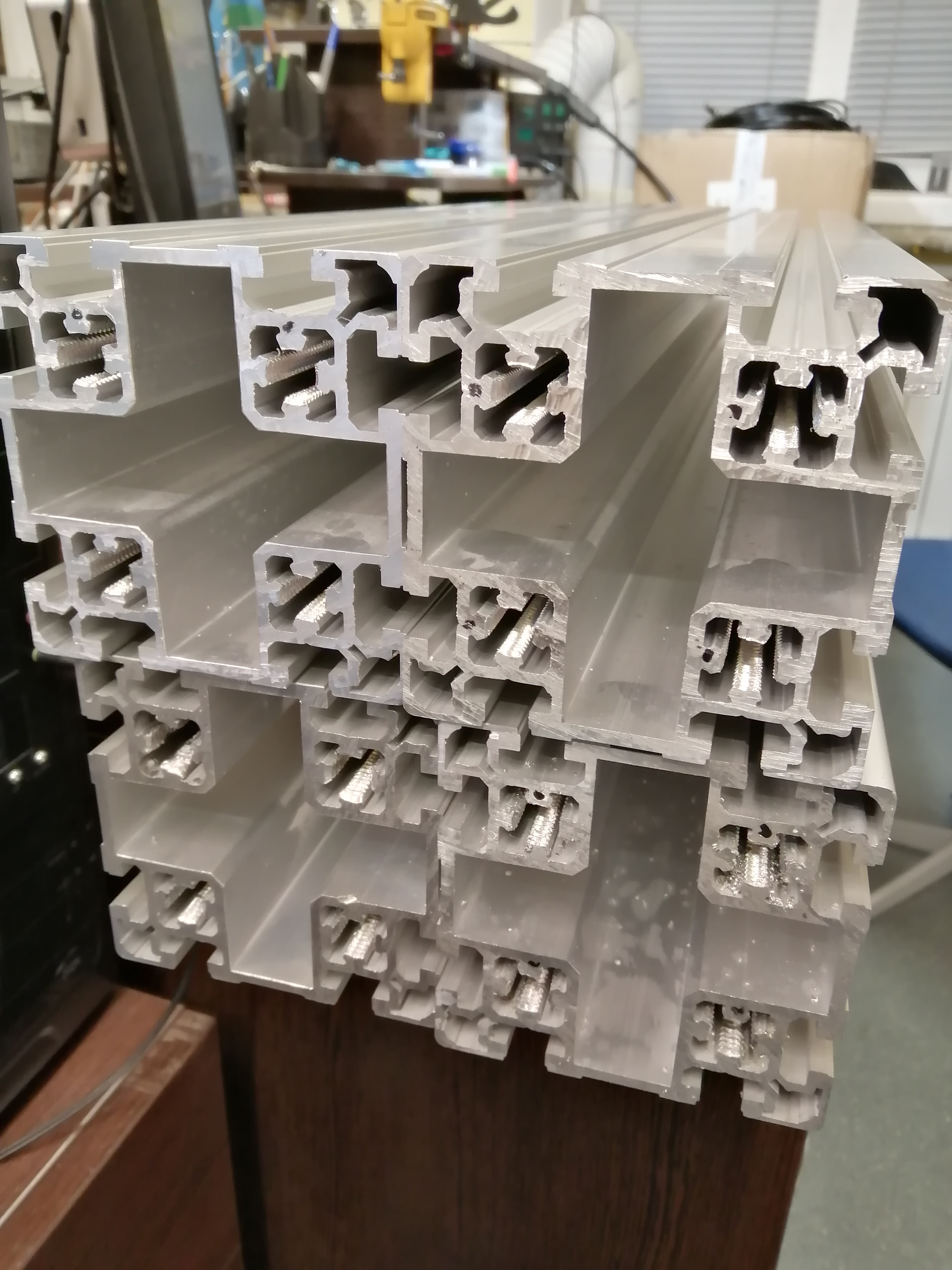

Что показали замеры профиля "банан"? пропеллер? или "и так сойдёт"?
Как он вообще "по ощущениям". Мне просто принципиально не нравится четыре тонких перемычки, соединяющих четыре жёстких профиля, но я такой в руках не держал.
А вот на заднем плане профиль похожий на Кания с четырьмя круглыми отверстиями просто огонь!
AtlamaS писал(а): Шабрение
Побуду троллем: до какой величины?
AtlamaS
Сообщения: 18
Репутация: 13
Откуда: Киев
Сообщение AtlamaS »
Alex_kh писал(а): 19 дек 2021, 21:57 Что показали замеры профиля "банан"? пропеллер? или "и так сойдёт"?
Именно так сначала банан, потом пропеллер и закончилось тем что и так сойдет :D ,
нет ровной поверхности от которой можно провести точные измерения, в общем профиль "крывой", провел "измерения" нескольких граней профиля поверочной линейкой, щуп более 0.1 нигде не пролазил, у меня самый большой фрагмент около 930мм
По ощущениям для подобного класса станков огонь, особенно если есть поверочная поверхность для проверки и выявления самых проблемных мест.
На заднем плане станок с Германии, от CNC-Step
"Шабрение" если оперировать точными величинами было произведено черновое (до 4х пятен на дюйм) :hehehe:
А если по-простому, постарался выровнять поверхность после болгарки, и в принципе что-то получилось так как перепад по горизонту на одной проставке величиной 50х80мм доходил до 2х мм

Продолжаю черновую сборку станка:
IMG_20211224_124851.jpg (2399 просмотров) <a class='original' href='./download/file.php?id=200921&mode=view' target=_blank>Загрузить оригинал (2.98 МБ)</a>
А вот и подоспели муки творчества...
Нижняя рельса не влазит менее чем на 1мм, приходиться подрезать, кстати это не первая рельса которую приходиться подрезать по мере сборки, хотя можно было вначале проверить длины:
IMG_20211224_161036.jpg (2399 просмотров) <a class='original' href='./download/file.php?id=200923&mode=view' target=_blank>Загрузить оригинал (2.17 МБ)</a>
Установка рельс портала, на данный момент рельсы не выставлялись в уровень, производиться "черновая сборка":
IMG_20211224_160528.jpg (2399 просмотров) <a class='original' href='./download/file.php?id=200922&mode=view' target=_blank>Загрузить оригинал (2.99 МБ)</a>
Собранная и установленная переходная пластина:
IMG_20211224_184951.jpg (2399 просмотров) <a class='original' href='./download/file.php?id=200924&mode=view' target=_blank>Загрузить оригинал (2.33 МБ)</a>
Установлена пластина с креплениями шпинделя:
IMG_20211224_193147.jpg (2399 просмотров) <a class='original' href='./download/file.php?id=200925&mode=view' target=_blank>Загрузить оригинал (2.33 МБ)</a>
Разжатие хомутов шпинделя, видно как хомут в центре отходит от пластины:
IMG_20211224_193204.jpg (2399 просмотров) <a class='original' href='./download/file.php?id=200927&mode=view' target=_blank>Загрузить оригинал (2.44 МБ)</a>
Установлен шпиндель и боковые усилители:
IMG_20211224_194751.jpg (2399 просмотров) <a class='original' href='./download/file.php?id=200928&mode=view' target=_blank>Загрузить оригинал (2.81 МБ)</a>

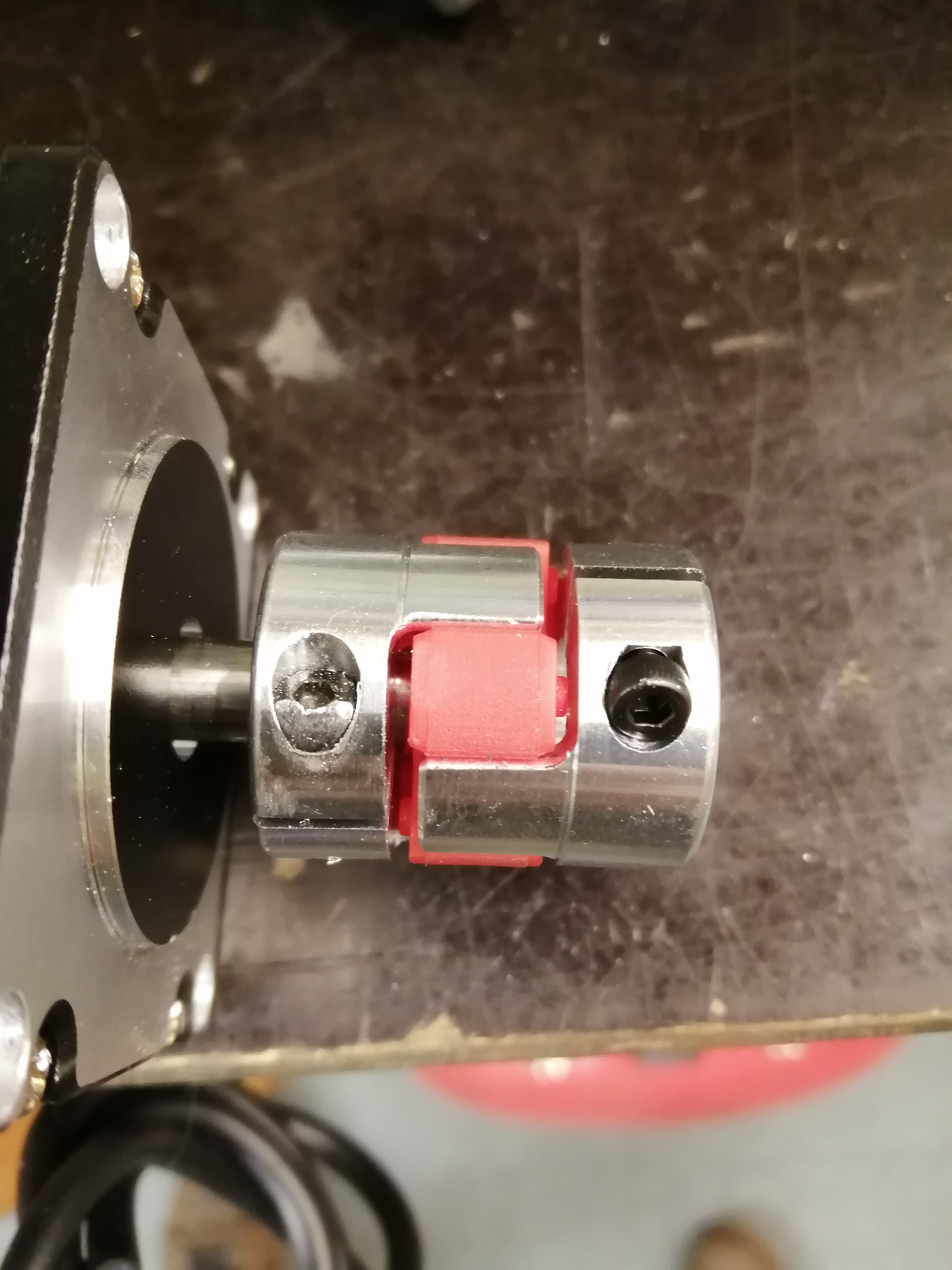

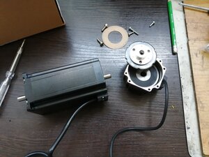

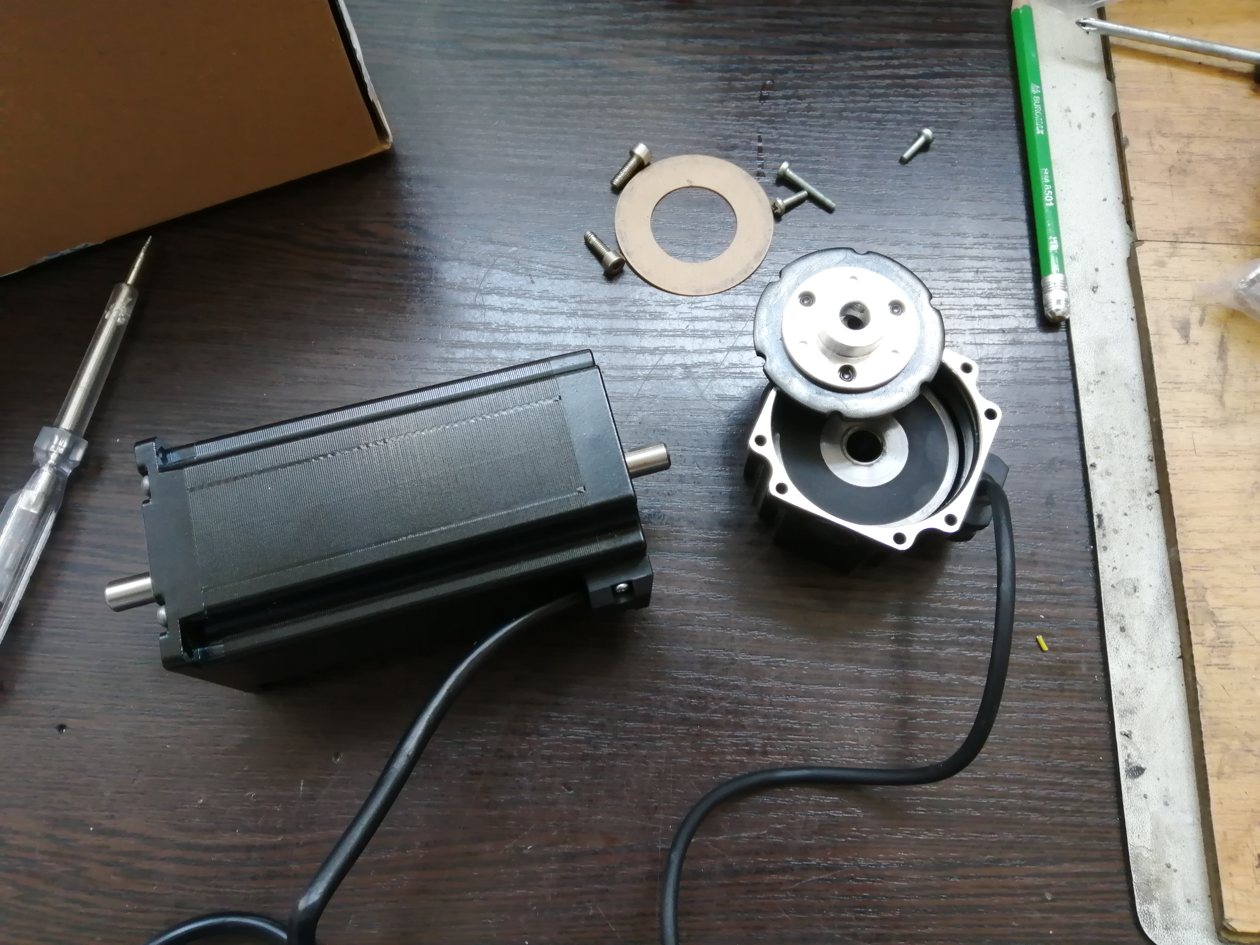

В ходе сборки выявлен "косяк" моделирования, отверстие под муфту в пластине крепления двигателя Z не предусматривало что будут винты фиксации, пришлось подпилить их:
IMG_20211224_200503.jpg (2399 просмотров) <a class='original' href='./download/file.php?id=200929&mode=view' target=_blank>Загрузить оригинал (2.13 МБ)</a>
И итог сборки:
IMG_20211228_133409.jpg (2399 просмотров) <a class='original' href='./download/file.php?id=200931&mode=view' target=_blank>Загрузить оригинал (2.37 МБ)</a>
А теперь "вопрос к знатокам"?
После сборки "головы", был обнаружен один неприятный момент, который на этапе проектирования думал меня не коснется.
Голова опускается под своим весом - 12.3кг , окончательный вес будет до 15 кг (кожух, система смазки, система охлаждения).
Сейчас я вижу такое решение установка последовательно 2х обратных (барных) газлифтов по причине хода около 90мм, а у меня +/-160мм, только не понимаю с какими характеристиками "N"-ньютонов необходимо подобрать для компенсации веса головы.
У меня:
шаговый двигатель 57BYG250C-8 (NEMA 23, 1.8 Нм, 3.0 А, 1.8°)
ШВП 1605
Голова в сборе 12.3кг , планируется до 15кг

И так, за прошедший месяц, начал решать подобравшиеся проблемы. :beer_blow:
Как гласит народная мудрость: "Не говори гоп, пока не перепрыгнешь!" :lolh:

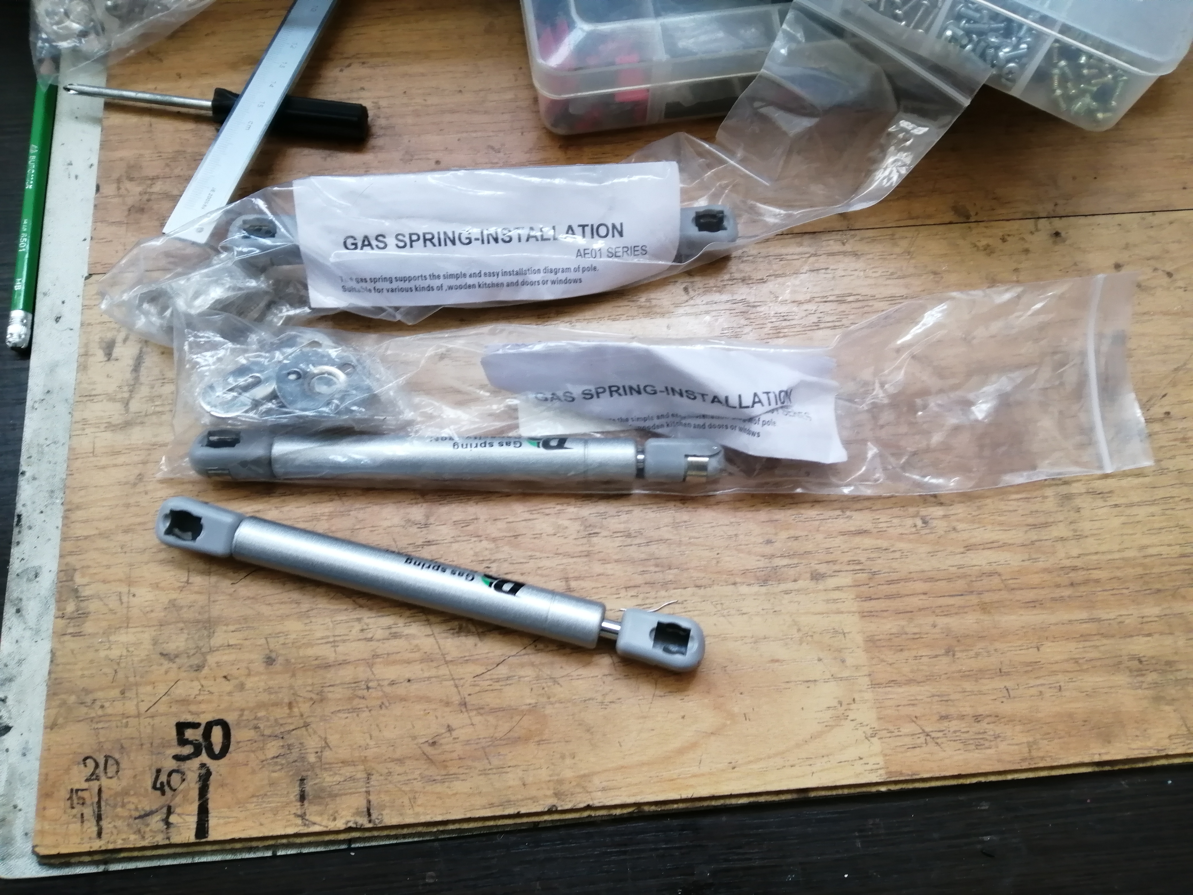

И по порядку, купил газ-лифти, хватило подержать в руках что бы понять что с них толку не будет. Сразу заказал мотор с электротормозом.
IMG_20220112_104121.jpg (2218 просмотров) <a class='original' href='./download/file.php?id=201686&mode=view' target=_blank>Загрузить оригинал (3.6 МБ)</a>
IMG_20220112_104139.jpg (2218 просмотров) <a class='original' href='./download/file.php?id=201687&mode=view' target=_blank>Загрузить оригинал (3.44 МБ)</a>
Попутно переделал верхнюю крепежную пластину, так как первый раз ошибся с отверстиями, попутно сделал побольше отверстие под муфту:
IMG_20220205_164018.jpg (2218 просмотров) <a class='original' href='./download/file.php?id=201689&mode=view' target=_blank>Загрузить оригинал (2.21 МБ)</a>

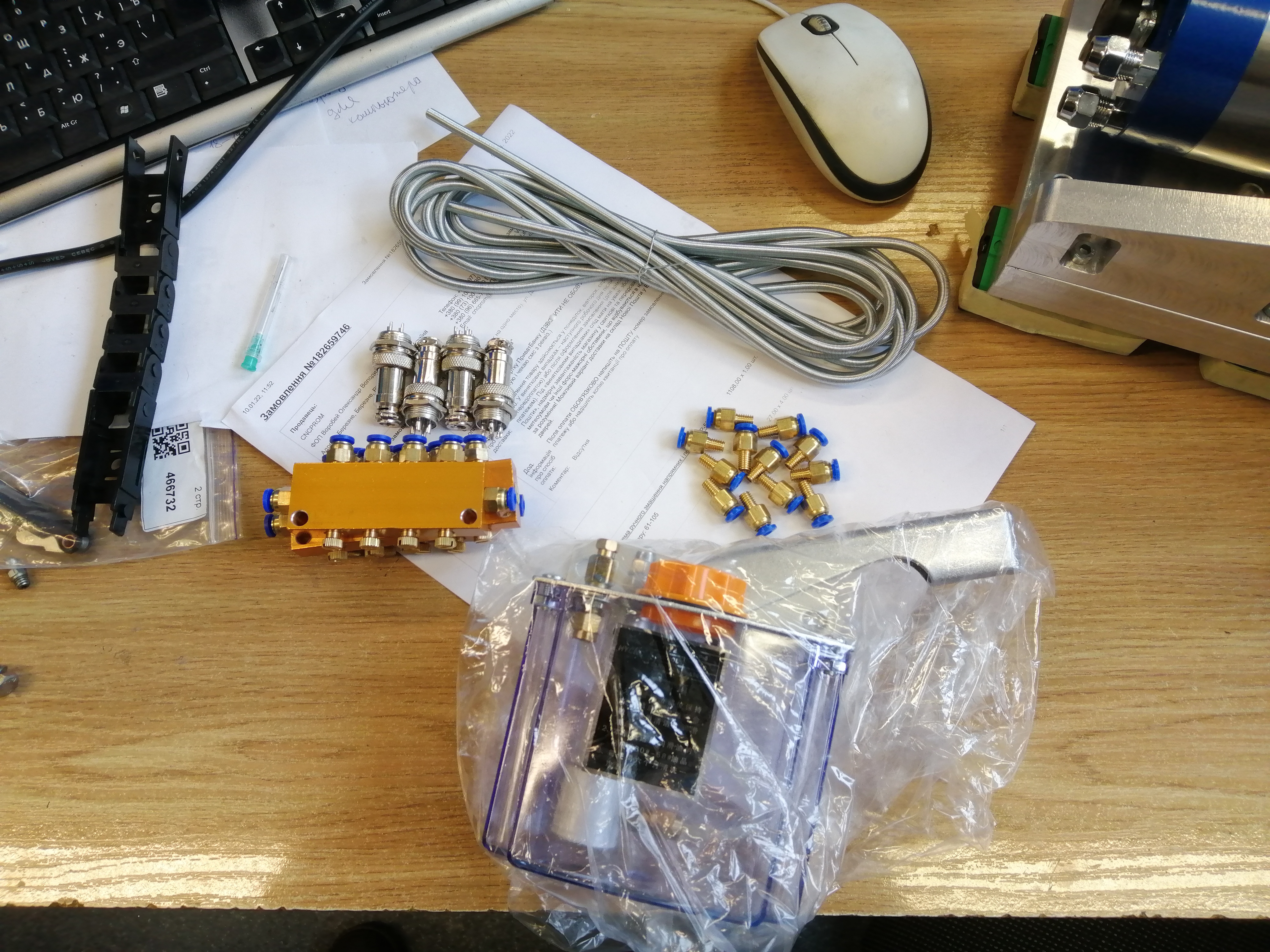

Заказал ручную систему централизованной смазки, изначально думал обойтись пресс-масленкой и проходить вручную, решил сразу делать нормально, пришлось разбирать станок и переделывать готовые детали:

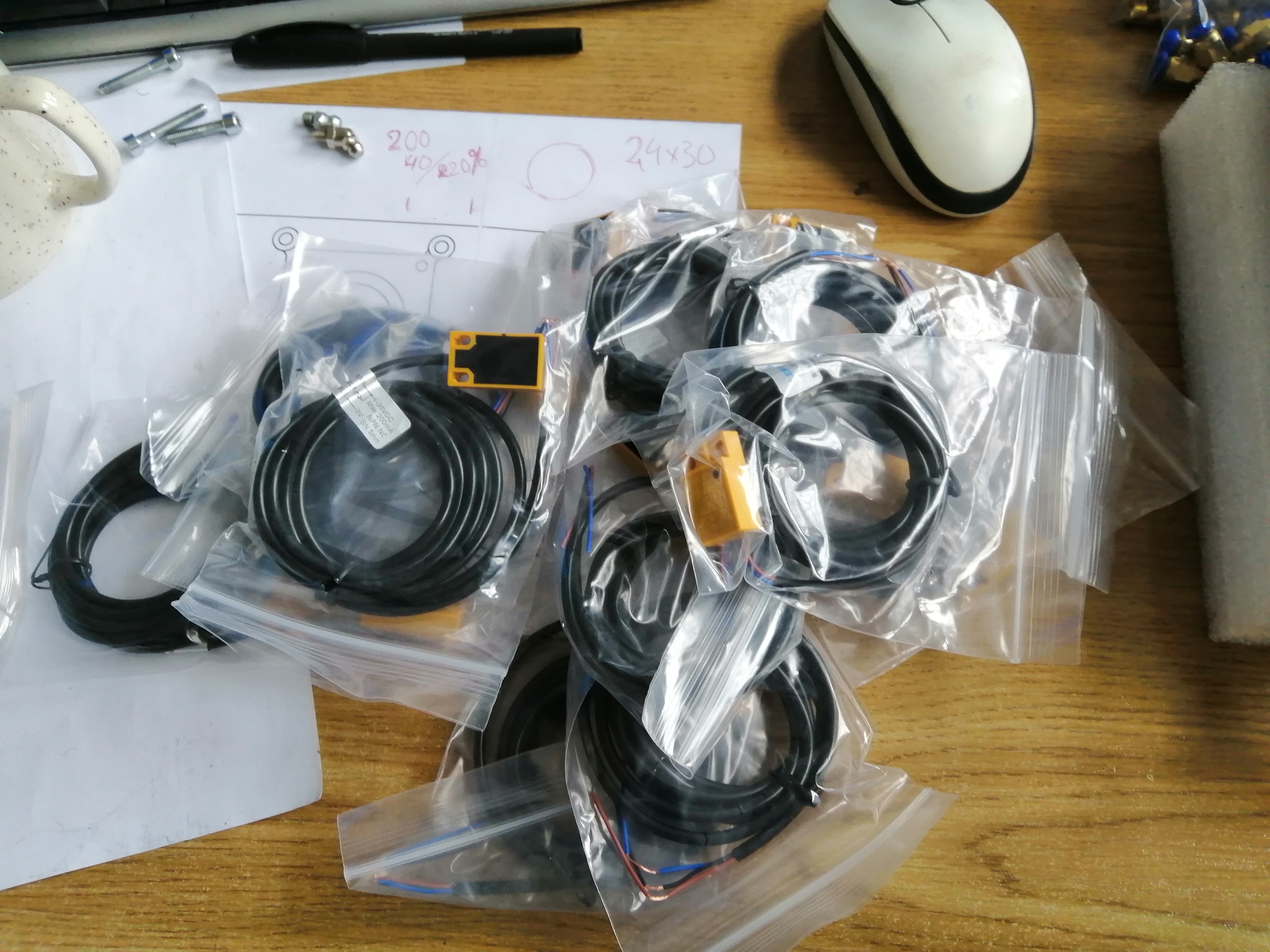

Пришли датчики, начал монтаж, благо станок разобран:
IMG_20220207_114656.jpg (2218 просмотров) <a class='original' href='./download/file.php?id=201690&mode=view' target=_blank>Загрузить оригинал (3.91 МБ)</a>
IMG_20220209_195246.jpg (2218 просмотров) <a class='original' href='./download/file.php?id=201696&mode=view' target=_blank>Загрузить оригинал (3.31 МБ)</a>
Вот так сейчас выглядит станок:
IMG_20220207_123702.jpg (2218 просмотров) <a class='original' href='./download/file.php?id=201692&mode=view' target=_blank>Загрузить оригинал (3.75 МБ)</a>

А зачем 2-й датчик индуктивный? На лимит концевика достаточно, еще и надежней будет
AtlamaS
Сообщения: 18
Репутация: 13
Откуда: Киев
Сообщение AtlamaS »
Home & Limit
Унификация, также попытка отказаться от лишних мех датчиков что бы исключить проблемы засорения и попадания сож (на период пока не будет зашиты).
