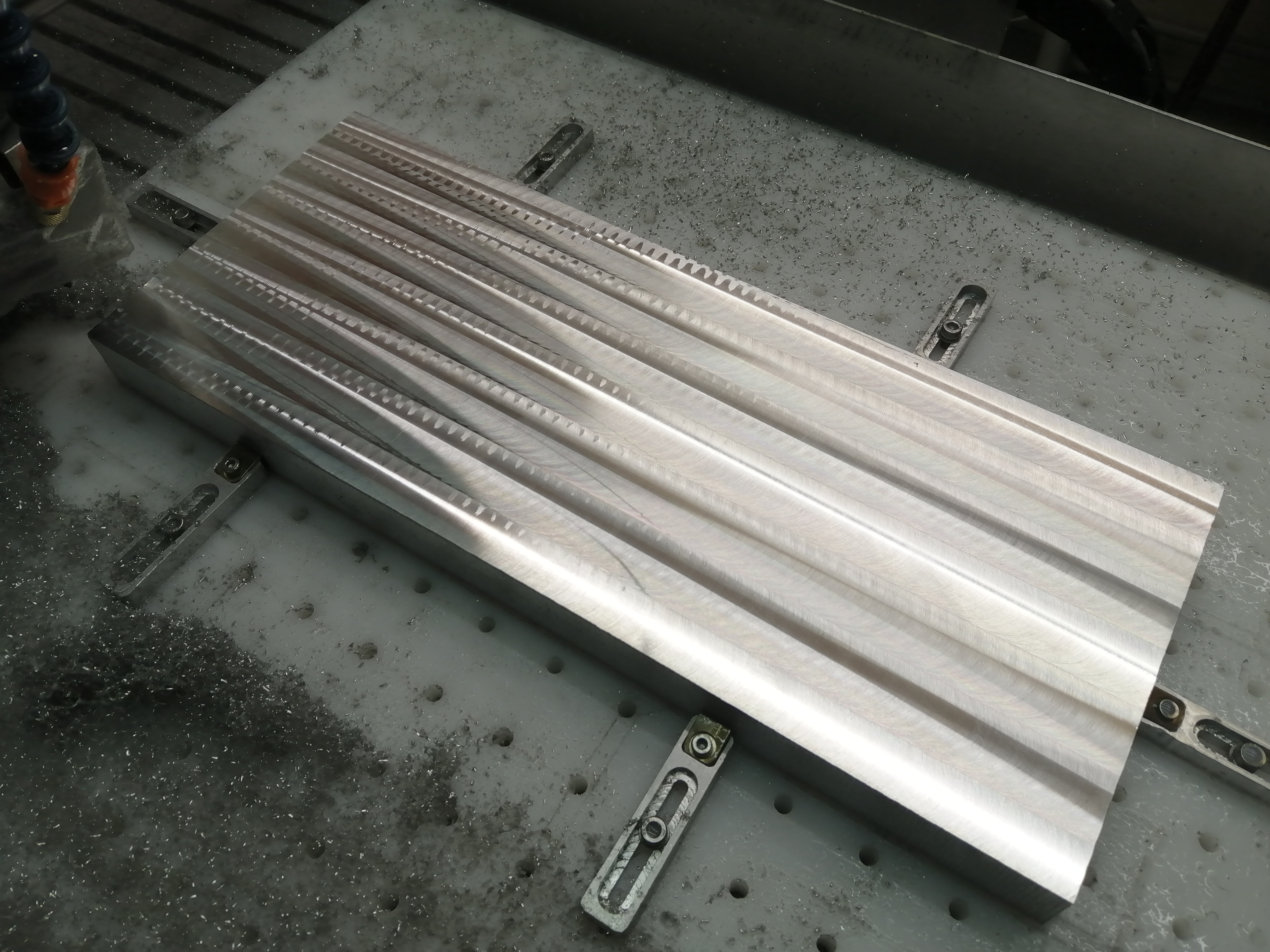

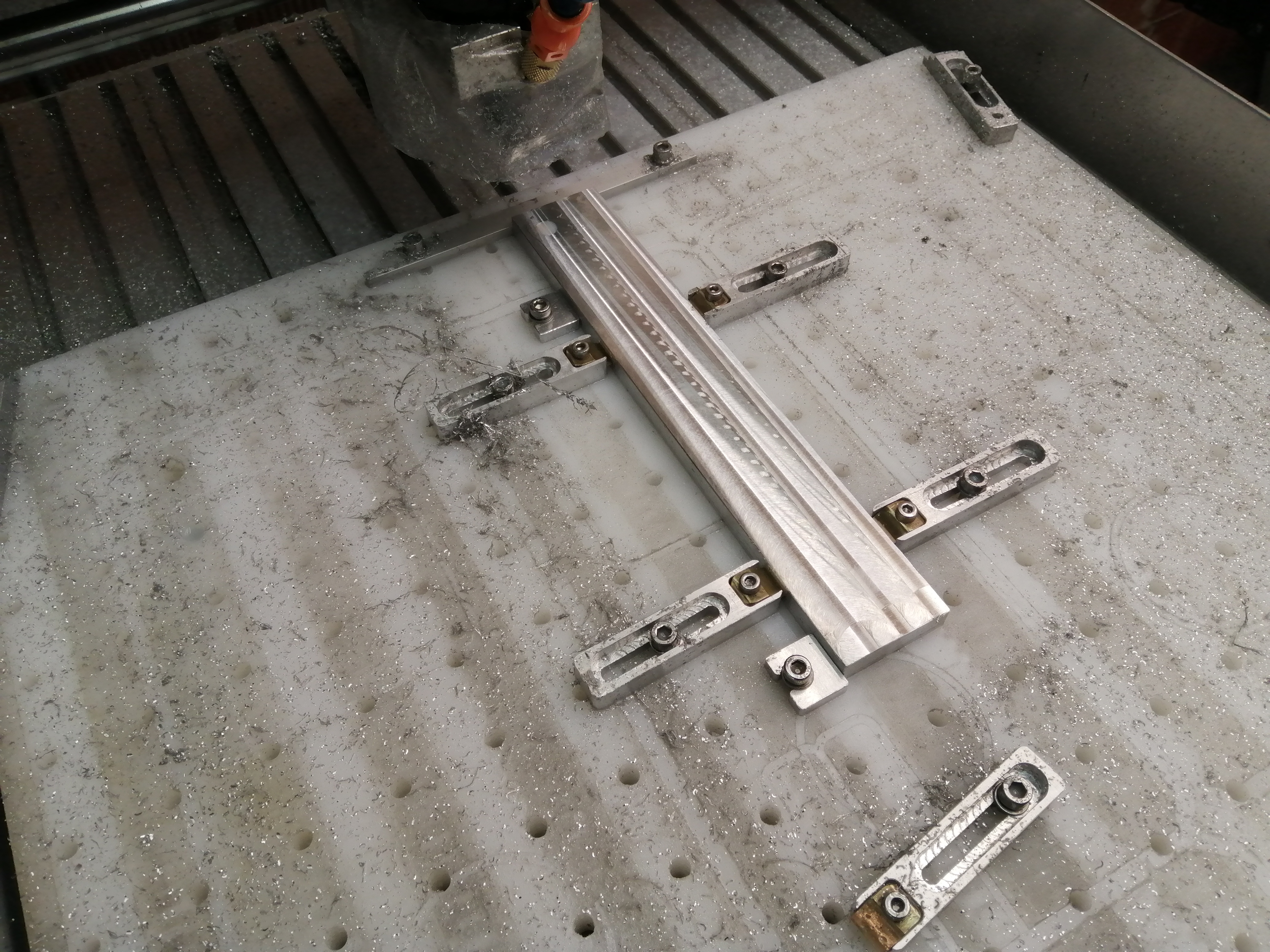

Изготовил переходную пластину Y-Z
IMG_20211001_151715.jpg (57440 просмотров) <a class='original' href='./download/file.php?id=198748&mode=view' target=_blank>Загрузить оригинал (2.83 МБ)</a>
На изготовление данной детали было затрачено 5 часов работы станка, 8 часов работы с моделью (проверка размеров, подготовка и корректировка УП) и 1 час финальной мех. обработки.
Для изготовления детали, заготовку пришлось отпилить от листа Д16 800х400х30мм, так как нет возможности нормально закрепить лист.
Открыл для себя чудеса iMachining и опробовал сверление обычными HSS сверлами.
Подготовка заготовки
IMG_20210930_183936.jpg (57440 просмотров) <a class='original' href='./download/file.php?id=198742&mode=view' target=_blank>Загрузить оригинал (2.77 МБ)</a>
IMG_20210930_190106.jpg (57440 просмотров) <a class='original' href='./download/file.php?id=198743&mode=view' target=_blank>Загрузить оригинал (3.78 МБ)</a>
IMG_20210930_191334.jpg (57440 просмотров) <a class='original' href='./download/file.php?id=198744&mode=view' target=_blank>Загрузить оригинал (3.11 МБ)</a>
Изготовление самой детали

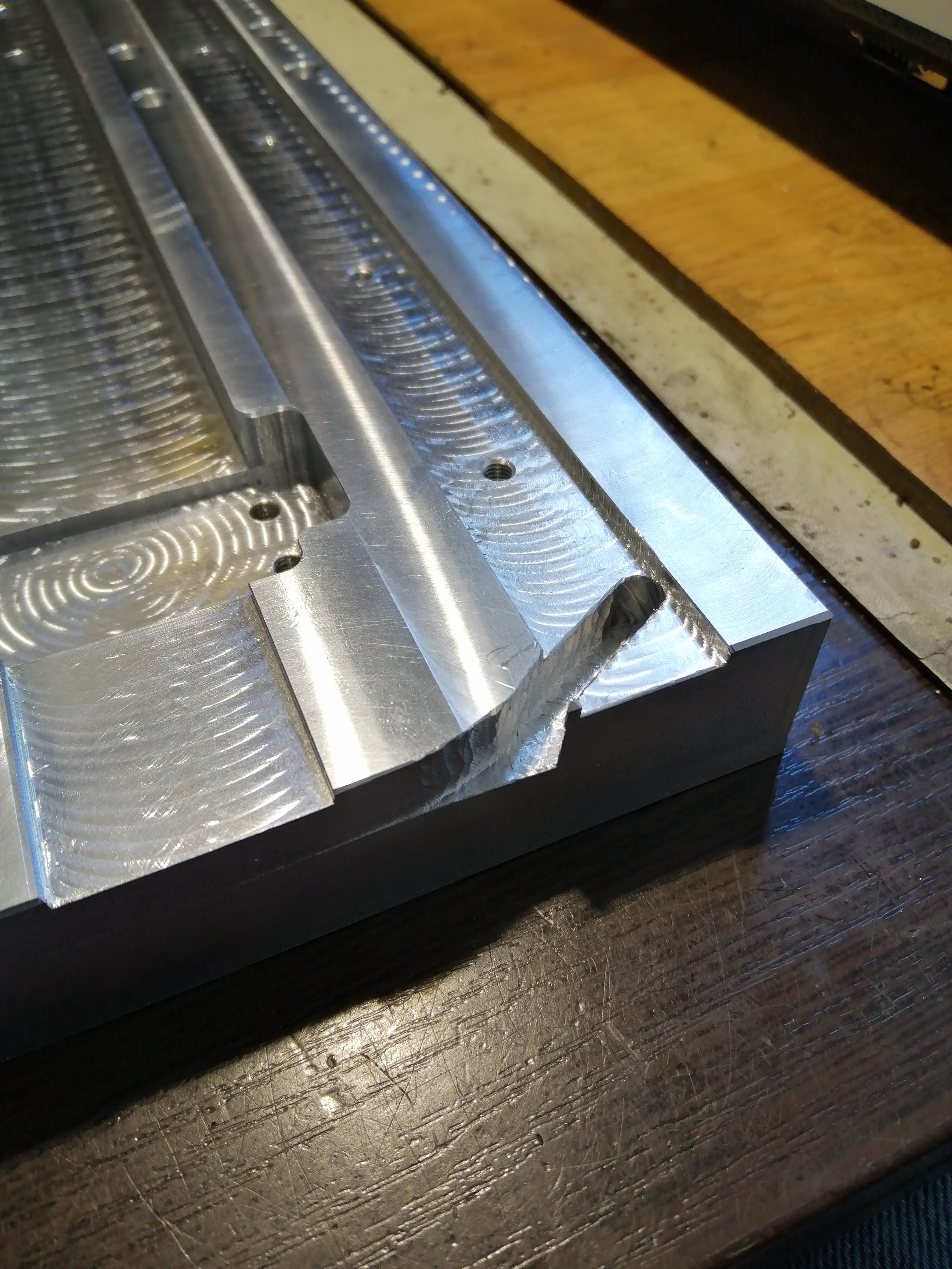

Последствие неудачно закрепленной детали, фреза осталась целая, результат:
IMG_20211001_145149.jpg (57440 просмотров) <a class='original' href='./download/file.php?id=198747&mode=view' target=_blank>Загрузить оригинал (3.32 МБ)</a>
Готовая деталь 4.2кг, заготовка 5.2кг, 1кг в стужку
IMG_20211001_144828.jpg (57440 просмотров) <a class='original' href='./download/file.php?id=198746&mode=view' target=_blank>Загрузить оригинал (3.37 МБ)</a>
Для изготовления были использованы:
фасонная фреза 30мм - для выравнивания поверхности
Концевая фреза 6х16мм - iMachining
Концевая фреза 6х30мм - торцевание заготовки
Фасочная фреза 4мм - для фаски
Сверло обычное HSS 4мм - сверление на всю глубину, станку не хватает жесткости, нужно играться режимами может и получиться в дальнейшем сверлить

AtlamaS писал(а): Пример работы где данный датчик экономит кучу времени и нервов.
6 типов инструментов:
6мм концевая - торцевание и черновая выборка;
6мм радиусная - выборка паза;
30мм фасонная 130° - спуск;
2мм концевая - отверстия (на фото нет);
4мм фасочная - фаски (на фото нет);
3.175 гравер - гравировка разметки (на фото нет).
В Mach3 можно настроить так, что после смены инструмента, он будет ехать на датчик длины инструмента и сам все замерять. Датчик нужен типа Ренишоу ;)

В моей практике самая долгообрабатываемая деталь та, о которой будет следуйший пост, 4 дня на станке лежала.
Как я выходил с положения:
после выравнивания поверхности плиты(заготовки) это = 0, проверяю высоту Z от стола по датчику, и в моём случае было так 0 - датчика, это 20.15мм по Z от верха детали, от этих данных дальше и пляшу.
Да, датчик сбрасывается, пока данная функция дискомфорта не вызывает.
Ренишоу... да, есть куда расти. Пока я сделал огромный шаг от листика (касания) до измирительного инстумента, а в дальнейшем попробуем изготовить что-то подобное Ренишоу.

Итак, алгоритм работы который я использую:
Включаю датчик калибровочным цилиндром (в комплекте не было, изготовлен из хвостовика обломанной фрезы 8мм), если необходимо обнуляю датчик;
Устанавливаю на поверхность и произвожу измерение высоты инструмента, когда инструмент достигает нулевой отметки включается подсветка экрана;
В моем случае вношу корректировку в Mach3, выставляю по Z 50мм;
Отвожу фрезу, убираю и выключаю датчик, запускаю УП.
Я использую датчик на расстоянии 1.5м, цифры видно, то есть - да, визуальный контроль касания
[/quote]
т.е.включается человеческий фактор-оператору нужно какое-то время на реакцию,а фреза продолжает двигаться.Кстати а на какую глубину инструмент может в датчик погружаться?Просто для себя хотел уяснить чем данный датчик лучше/хуже обычной металлической пластины заведённой на шпиндель .Просто в Mach в случае с пластиной можно автоматически обнуляться находясь на расстоянии,что конечно в случае со станком с большим полем удобнее.
