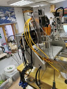

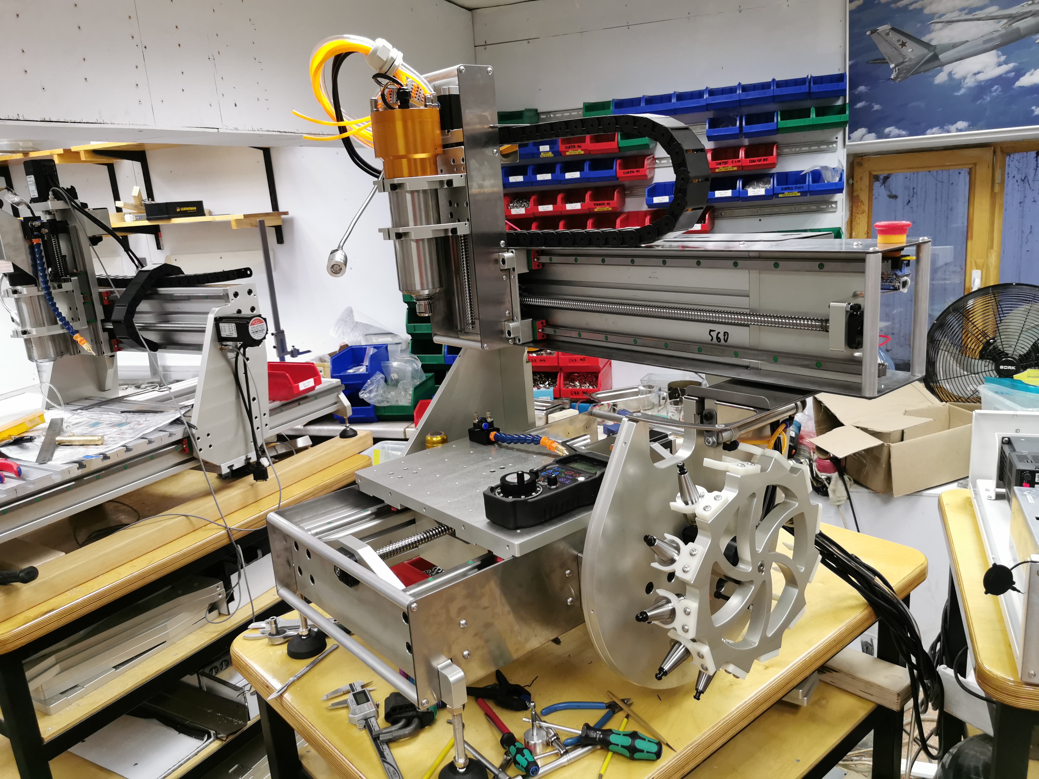

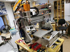

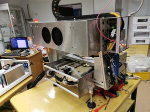

не прошло и года второй станок почти готов.

Спрашивал под видео, но спрошу и здесь.

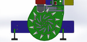

Какая причина в использовании смещённого барабана в автосмене?
То что мне кажется вероятным, можно колесо дальше сместить в "глубь", ну и наверно диаметр меньше получается. :thinking:

xenon-alien писал(а): можно колесо дальше сместить в "глубь"
скорее всего, там уже опора начинается, мотор крепить неудобно.

Это не первый станок с подобным барабаном.
Re: Мелкий+ 400х300х150 с автосменой

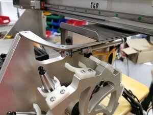

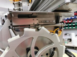

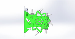

смещенный барабан сюда попал после 5ти осевика где он еще сильней смещен и это решение оказалось очень крутым поскольку решает сразу несколько вопросов. а именно более компактно поскольку смещен больше назад под портал, позволяет впихнуть более длинный инструмент в более мелкий барабан поскольку в первом таком станке длинна инструмента определялась расстоянием от вилки до редуктора а тут ось инструмента не пересекает редуктор потому главный косяк вертикальных барабанов вылечился. ну и просто такой барабан более красивый. можно сказать это теперь еще одно мое оригинальное техническое решение которое пришлось придумать поскольку подсмотреть негде.
так примерно это выглядит. на 5ти осевике выдвижной магазин потому там максимальное смещение чтобы меньше выдвигать магазин. все это для компактности. кстати в новом станке 12 инструментов против 15 в первом. но и сам станок похудел в размерах немного но всеравно 12 инструментов для такого станка это дохрена.

frezeryga писал(а): 12 инструментов для такого станка это дохрена.
само то
