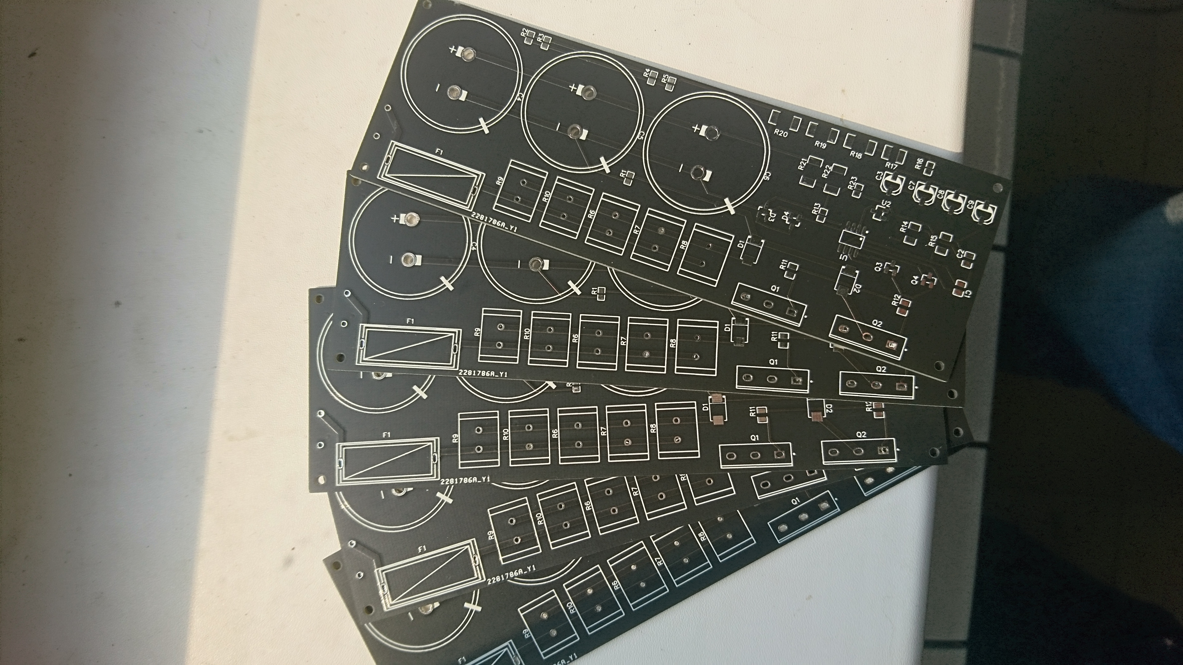

Кстати, вчера пришли платки дамперов и рассыпуха для них.
DSC_0753.JPG (2263 просмотра) <a class='original' href='./download/file.php?id=195120&mode=view' target=_blank>Загрузить оригинал (3.4 МБ)</a>
на майских потренируюсь...
Duhas
Сообщения: 1842
Репутация: 285
Откуда: Красноярск
Re: МС 12-250, 4-х осевой с автосменой.Реконструкция
Сообщение Duhas »
чот силовые проводнички на пп печальные..
elephant007
Сообщения: 768
Репутация: 332
Откуда: Сибирь, Томск
Сообщение elephant007 »
согласно расчетам должны вывезти. режим то импульсный.
