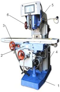

xenon-alien писал(а): Суппорт по Z - это токарный станок.
Я не сам придумал эти термины. У меня бы ума не хватило
2.jpg (1237 просмотров) <a class='original' href='./download/file.php?id=194448&mode=view' target=_blank>Загрузить оригинал (40.48 КБ)</a>
Устройство вертикально-фрезерного станка
На вертикальной стойке установлен суппорт (5), который можно перемещать вниз и вверх по вертикальным направляющим. Горизонтальная часть суппорта держит шпиндельный узел (6).
Курдль писал(а): Устройство вертикально-фрезерного станка
На фото станок не портального типа с подвижным столом... (и не ЧПУ)
И голова не перемещается, а стол ходит вверх и вниз.

xenon-alien писал(а): На фото станок не портального типа с подвижным столом... (и не ЧПУ)
Не портального, однако голова именно что перемещается. Там же написано: "суппорт (5), который можно перемещать вниз и вверх по вертикальным направляющим"

Курдль писал(а): однако голова именно что перемещается.
Голова неподвижна.
Где ласточкин хвост? За шпинделем, или за столом?
Там максимум пиноль есть для сверления, что подвижное.
Курдль
Сообщения: 1060
Репутация: 282
Откуда: Msk
Сообщение Курдль »
xenon-alien писал(а): Голова неподвижна.
У конкретного станка, приведенного мной на картинке, голова подвижна. На ней есть ласточкин хвост, как и в нижней части колонны для подъема стола.
Но это не важно. Важно, что Вас дважды не поняли несколько человек, когда Вы применили свою терминологию.
xenon-alien писал(а): на плиту Х и предложили повесить
Приведите ссылку на какой-нибудь пруф по устройству портального станка с четкой и общепринятой терминологией. Мы с удовольствием ей воспользуемся, чтобы лучше понимать друг друга.
Вот на видео станок HAAS не портального типа с подвижным столом.
Он - ЧПУ. И голова перемещается вверх-вниз.
https://youtu.be/BE7rzy2tm1o
mikehv
Сообщения: 1846
Репутация: 1175
Откуда: Иваново
Сообщение mikehv »
Курдль писал(а): Вот на видео станок HAAS не портального типа с подвижным столом
На фото выше был станок другой компоновки. Там по Z перемещается не шпиндельная бабка, а весь стол.
Курдль
Сообщения: 1060
Репутация: 282
Откуда: Msk
Сообщение Курдль »
mikehv писал(а): На фото выше был станок другой компоновки. Там по Z перемещается не шпиндельная бабка, а весь стол.
Но подвижный шпиндель там есть и он таки ходит вверх-вниз тоже.

Курдль писал(а): Надо бы раз и навсегда установить единообразную терминологию.
тот станок где стол перемещается по Z в любом случае называется консольный
а HAAS - колонный
