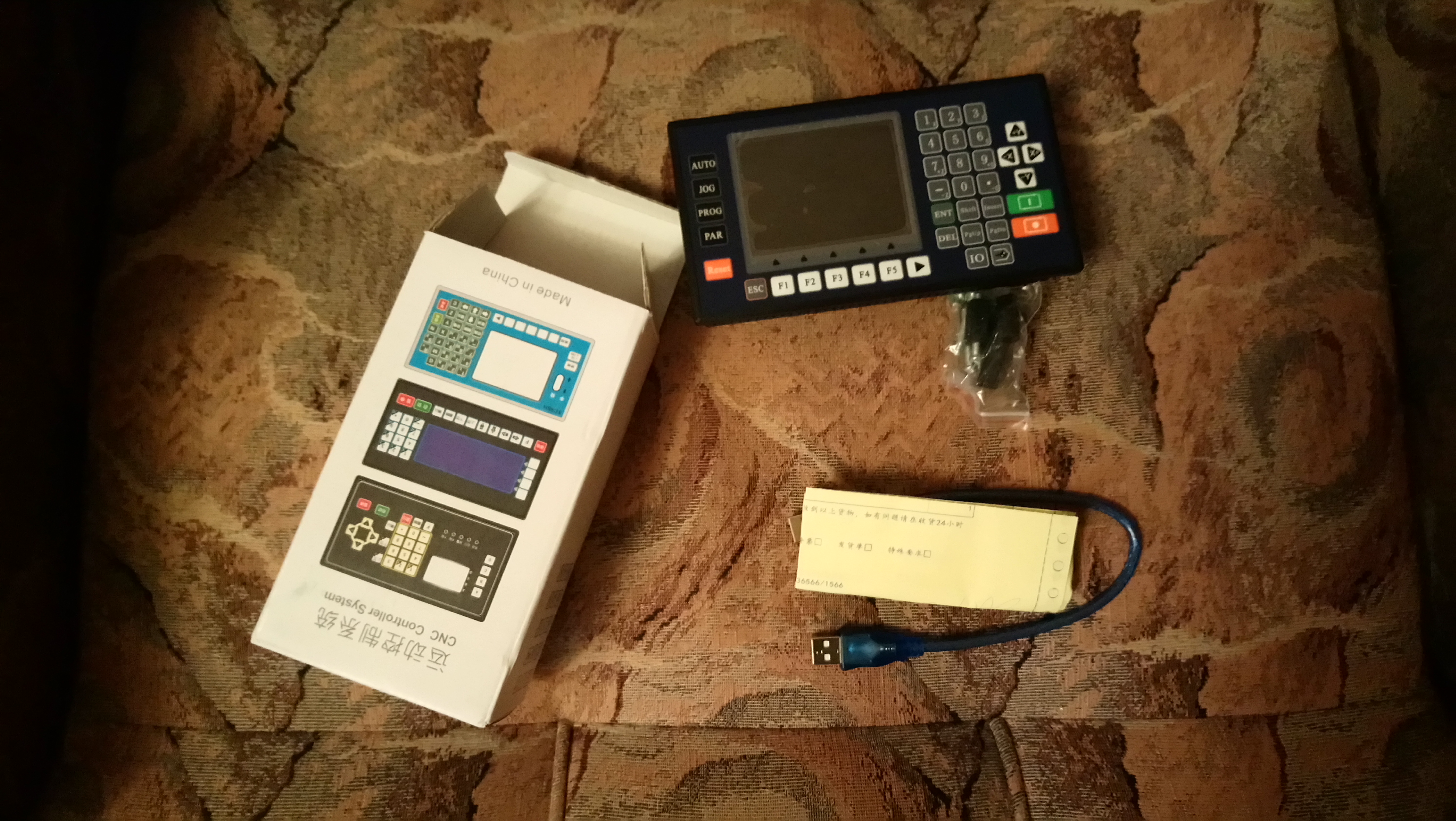

Всем привет! :) :rail:
Забыл совсем выложить, доработал я свой чудо станочек наконец то ;)
Фотки еще потом выложу.) :controller: :stepper:
DSC_0565[1].JPG (3395 просмотров) <a class='original' href='./download/file.php?id=194414&mode=view' target=_blank>Загрузить оригинал (5.39 МБ)</a>
DSC_0626[1].JPG (3395 просмотров) <a class='original' href='./download/file.php?id=194415&mode=view' target=_blank>Загрузить оригинал (6.78 МБ)</a>
DSC_0627[1].JPG (3395 просмотров) <a class='original' href='./download/file.php?id=194416&mode=view' target=_blank>Загрузить оригинал (5.45 МБ)</a>
DSC_0628[1].JPG (3395 просмотров) <a class='original' href='./download/file.php?id=194417&mode=view' target=_blank>Загрузить оригинал (5.38 МБ)</a>
DSC_0629[1].JPG (3395 просмотров) <a class='original' href='./download/file.php?id=194418&mode=view' target=_blank>Загрузить оригинал (4.91 МБ)</a>
DSC_0641[1].JPG (3395 просмотров) <a class='original' href='./download/file.php?id=194419&mode=view' target=_blank>Загрузить оригинал (6.62 МБ)</a>
DSC_0783[1].JPG (3395 просмотров) <a class='original' href='./download/file.php?id=194420&mode=view' target=_blank>Загрузить оригинал (6.36 МБ)</a>
DSC_0777[1].JPG (3395 просмотров) <a class='original' href='./download/file.php?id=194421&mode=view' target=_blank>Загрузить оригинал (5.1 МБ)</a>
DSC_0784[1].JPG (3395 просмотров) <a class='original' href='./download/file.php?id=194422&mode=view' target=_blank>Загрузить оригинал (6.57 МБ)</a>
DSC_0785[1].JPG (3395 просмотров) <a class='original' href='./download/file.php?id=194423&mode=view' target=_blank>Загрузить оригинал (5.62 МБ)</a>
DSC_0787[1].JPG (3395 просмотров) <a class='original' href='./download/file.php?id=194424&mode=view' target=_blank>Загрузить оригинал (7.16 МБ)</a>
DSC_0788[1].JPG (3395 просмотров) <a class='original' href='./download/file.php?id=194425&mode=view' target=_blank>Загрузить оригинал (4.79 МБ)</a>
DSC_0789[1].JPG (3395 просмотров) <a class='original' href='./download/file.php?id=194426&mode=view' target=_blank>Загрузить оригинал (6.35 МБ)</a>
DSC_0791[1].JPG (3395 просмотров) <a class='original' href='./download/file.php?id=194427&mode=view' target=_blank>Загрузить оригинал (5.58 МБ)</a>
DSC_0793[1].JPG (3395 просмотров) <a class='original' href='./download/file.php?id=194428&mode=view' target=_blank>Загрузить оригинал (5.72 МБ)</a>
DSC_0794[1].JPG (3395 просмотров) <a class='original' href='./download/file.php?id=194429&mode=view' target=_blank>Загрузить оригинал (5.44 МБ)</a>
DSC_0795[1].JPG (3395 просмотров) <a class='original' href='./download/file.php?id=194430&mode=view' target=_blank>Загрузить оригинал (5.75 МБ)</a>
DSC_0796[1].JPG (3395 просмотров) <a class='original' href='./download/file.php?id=194431&mode=view' target=_blank>Загрузить оригинал (6.3 МБ)</a>
DSC_0830[1].JPG (3395 просмотров) <a class='original' href='./download/file.php?id=194432&mode=view' target=_blank>Загрузить оригинал (3.85 МБ)</a>
DSC_0880[1].JPG (3395 просмотров) <a class='original' href='./download/file.php?id=194433&mode=view' target=_blank>Загрузить оригинал (5.69 МБ)</a>
DSC_0881[1].JPG (3395 просмотров) <a class='original' href='./download/file.php?id=194434&mode=view' target=_blank>Загрузить оригинал (6.02 МБ)</a>
DSC_0883[1].JPG (3395 просмотров) <a class='original' href='./download/file.php?id=194435&mode=view' target=_blank>Загрузить оригинал (5.46 МБ)</a>

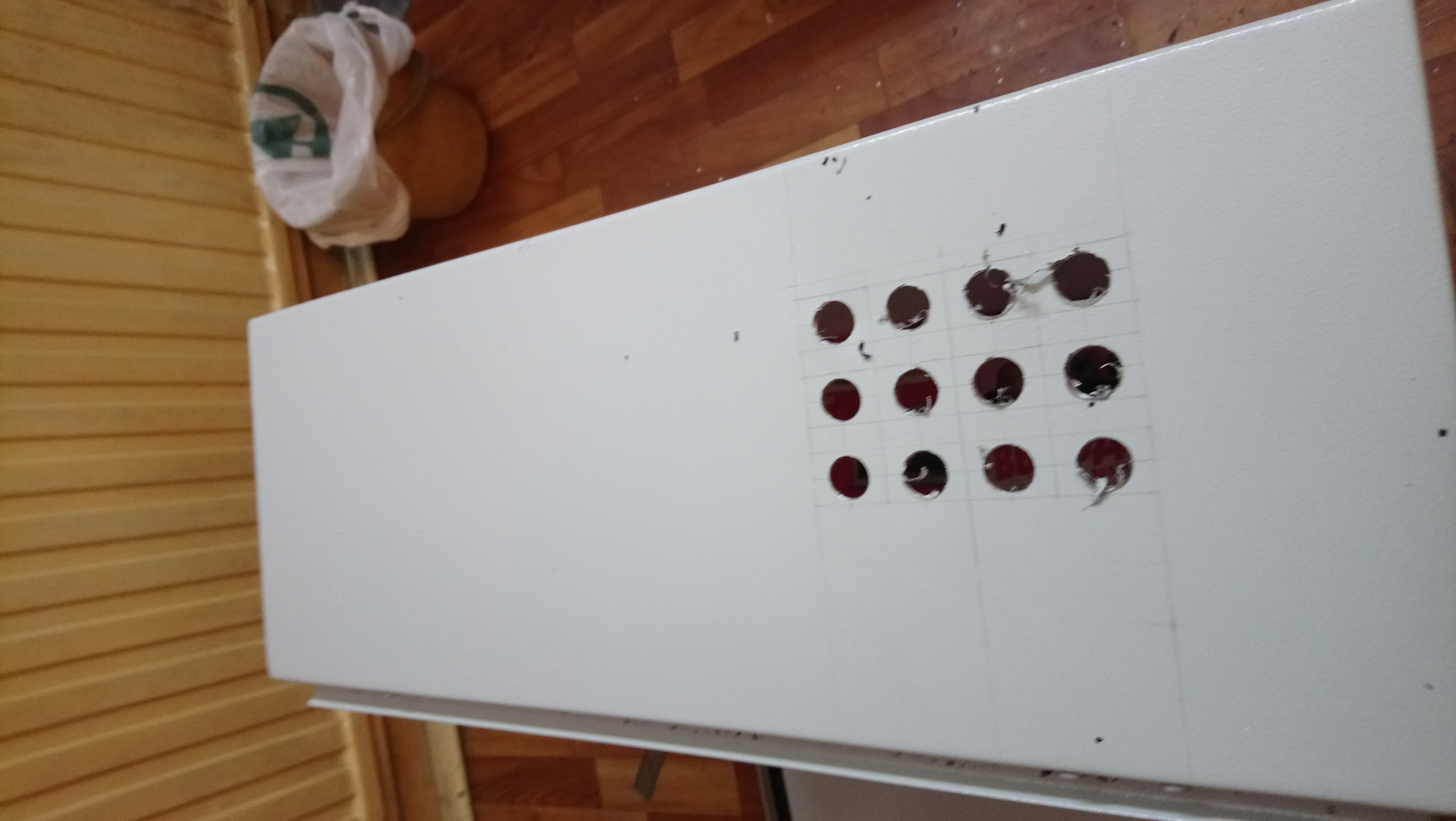

Сергей=
Сообщения: 580
Зарегистрирован: 31 июл 2012, 22:28
Репутация: 9
Re: Установка Сервоприводов Yaskawa SGDH-04AE На Optimum BF20L
Сообщение Сергей= »
Блок питания от системника поставил :) :controller:
DSC_0948.JPG (3184 просмотра) <a class='original' href='./download/file.php?id=194571&mode=view' target=_blank>Загрузить оригинал (6.57 МБ)</a>
DSC_0949.JPG (3184 просмотра) <a class='original' href='./download/file.php?id=194572&mode=view' target=_blank>Загрузить оригинал (6.01 МБ)</a>
DSC_0950.JPG (3184 просмотра) <a class='original' href='./download/file.php?id=194573&mode=view' target=_blank>Загрузить оригинал (6.11 МБ)</a>
DSC_0951.JPG (3184 просмотра) <a class='original' href='./download/file.php?id=194574&mode=view' target=_blank>Загрузить оригинал (5.29 МБ)</a>
DSC_0952.JPG (3184 просмотра) <a class='original' href='./download/file.php?id=194575&mode=view' target=_blank>Загрузить оригинал (4.89 МБ)</a>
DSC_0953.JPG (3184 просмотра) <a class='original' href='./download/file.php?id=194576&mode=view' target=_blank>Загрузить оригинал (5.02 МБ)</a>
DSC_0954.JPG (3184 просмотра) <a class='original' href='./download/file.php?id=194577&mode=view' target=_blank>Загрузить оригинал (5.18 МБ)</a>
DSC_0955.JPG (3184 просмотра) <a class='original' href='./download/file.php?id=194578&mode=view' target=_blank>Загрузить оригинал (5.02 МБ)</a>
DSC_0978.JPG (3184 просмотра) <a class='original' href='./download/file.php?id=194579&mode=view' target=_blank>Загрузить оригинал (5.57 МБ)</a>
DSC_0979.JPG (3184 просмотра) <a class='original' href='./download/file.php?id=194580&mode=view' target=_blank>Загрузить оригинал (5.12 МБ)</a>
DSC_0981.JPG (3184 просмотра) <a class='original' href='./download/file.php?id=194581&mode=view' target=_blank>Загрузить оригинал (6.62 МБ)</a>
DSC_0982.JPG (3184 просмотра) <a class='original' href='./download/file.php?id=194582&mode=view' target=_blank>Загрузить оригинал (7.18 МБ)</a>

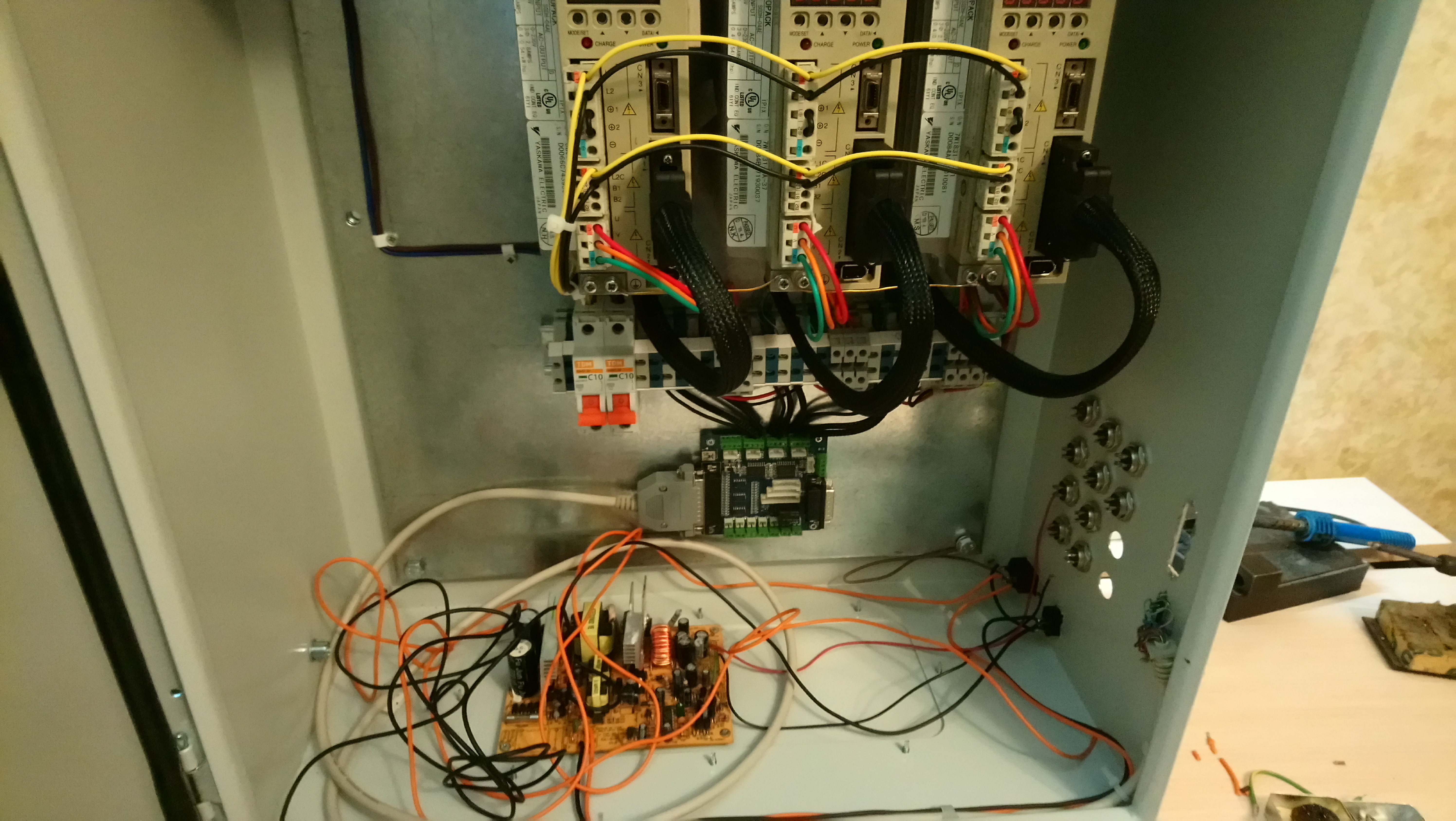

Сообщение Сергей= »
Подключаю сервы и разъёмы :attention: :lamp_flash: :stepper: :controller:
DSC_1013.JPG (3180 просмотров) <a class='original' href='./download/file.php?id=194584&mode=view' target=_blank>Загрузить оригинал (6.87 МБ)</a>
DSC_1016.JPG (3180 просмотров) <a class='original' href='./download/file.php?id=194585&mode=view' target=_blank>Загрузить оригинал (4.82 МБ)</a>
DSC_1017.JPG (3180 просмотров) <a class='original' href='./download/file.php?id=194586&mode=view' target=_blank>Загрузить оригинал (6.71 МБ)</a>
DSC_1020.JPG (3180 просмотров) <a class='original' href='./download/file.php?id=194587&mode=view' target=_blank>Загрузить оригинал (7.15 МБ)</a>
DSC_1021.JPG (3180 просмотров) <a class='original' href='./download/file.php?id=194588&mode=view' target=_blank>Загрузить оригинал (6.52 МБ)</a>
