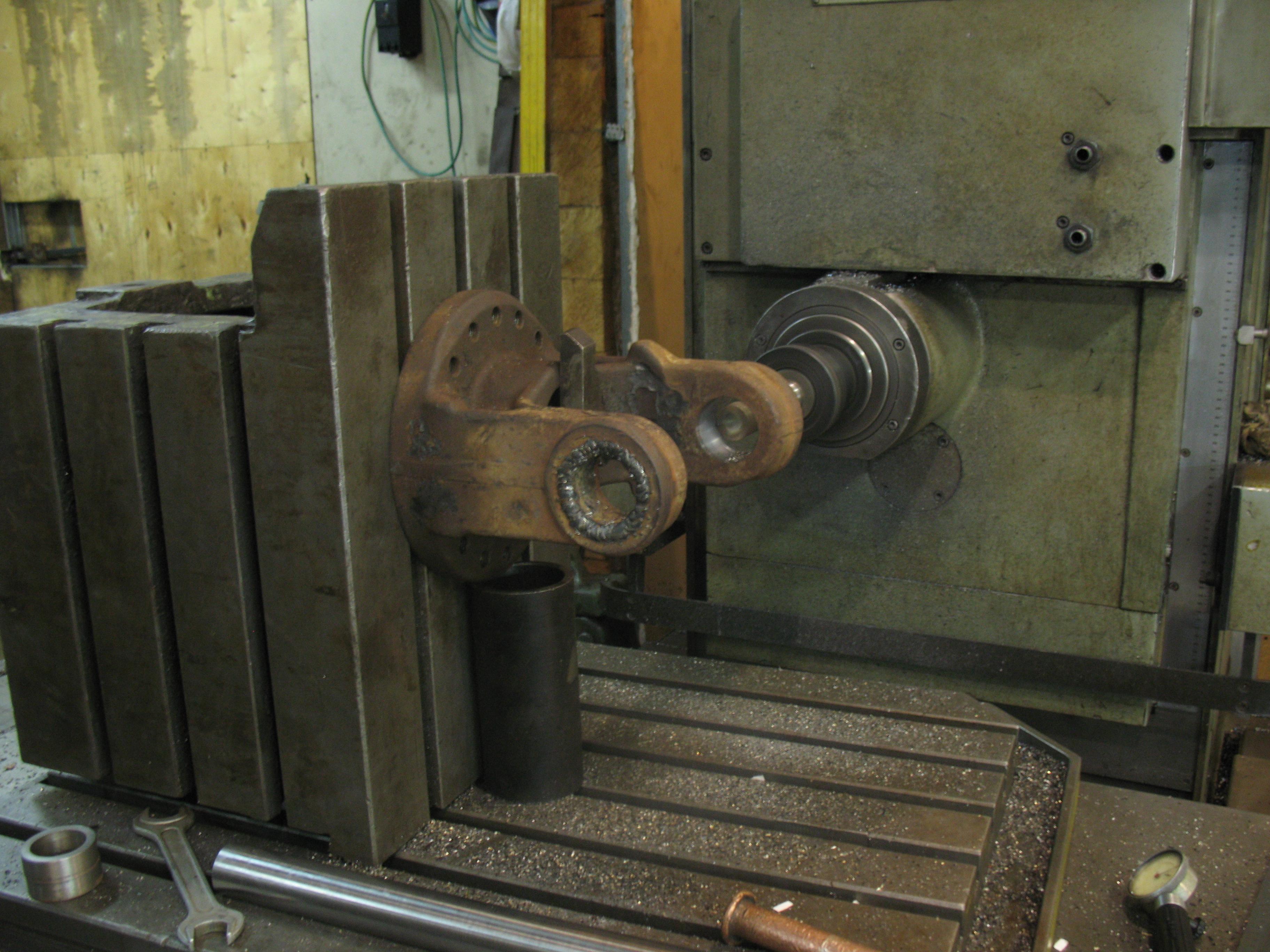

И между прочим весьма сильно меняют...иногда есть необходимость делать обработку детали с поворотом стола и попасть в ту же ось
Для этих целей я вычислил абсолютные координаты центра стола ,и они меняются почти на полторы десятки в зависимости от температуры в мастерской,соответственно пришлось составить таблицу координат при разных температурах....не с проста в паспортах на более менее точные станки указана температура эксплуатации 20 градусов +- один градус...
И еще из личного опыта скажу, что если в механике станка есть болтанка-то ни какие оптические линейки не спасут,задолбаешся пид настраивать

gigs писал(а): ↑22 мар 2021, 21:16И между прочим весьма сильно меняют...
глядя на картинку приходят в голову индуктосины, если так, то скорее с прогревом электроники их показания могут поплыть, но это только мысли в слух...

Duhas писал(а): ↑ глядя на картинку приходят в голову индуктосины
Когда то были индуктосины,теперь микронные линейки по всем осям https://www.chipmaker.ru/topic/201494/
