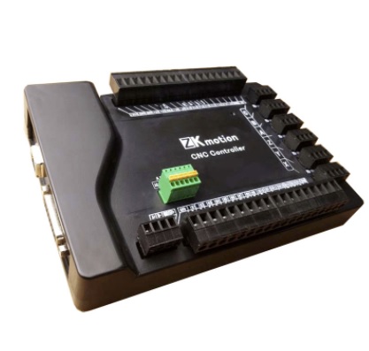

Сегодня подключил моторы к плате управления, покрутил, всё крутится.
ZK motion.jpg (3737 просмотров) <a class='original' href='./download/file.php?id=191413&mode=view' target=_blank>Загрузить оригинал (30.18 КБ)</a>
https://www.nvcnc.net/zkmotion.html

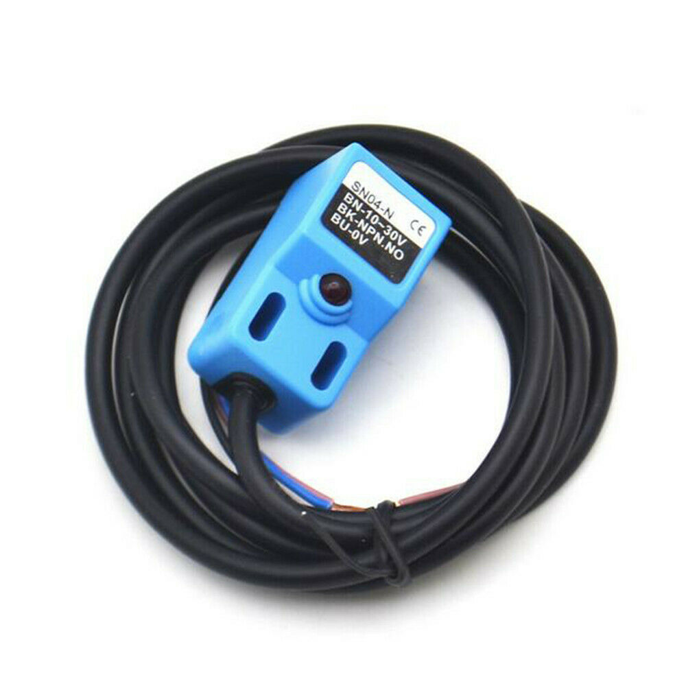

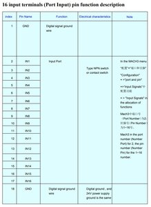

Но задался вопросом о концевиках.
Есть китайские датчики (SN04-N) npn-no, которые я и брал для данной платы управления, так как в мануале указаны именно npn, с этим всё понятно, но...
NPN.jpg (3737 просмотров) <a class='original' href='./download/file.php?id=191414&mode=view' target=_blank>Загрузить оригинал (101.79 КБ)</a>
Sensor NPN.jpg (3737 просмотров) <a class='original' href='./download/file.php?id=191415&mode=view' target=_blank>Загрузить оригинал (73.96 КБ)</a>
Есть датчики balluff (BES01T7 - BES Q08ZC-POC20B-BP02) PNP-NC, хотелось бы их установить, но не знаю возможно ли это с этой платой управления?

Bioraptor писал(а): ↑ возможно ли
3. Input interface only accept NPN or contact type dry node switch, no series resistance, unlimited voltage, the original 5VPNP and NPN compatible design, wiring a lot of people will not.

Kupfershcmidt писал(а): ↑23 янв 2021, 08:48
Вопрос остаётся открытым.
niksooon
Сообщения: 2008
Репутация: 1207
Откуда: Кашира
Re: Фрезерный станок, 1400х1600, на 45 шинах.
Сообщение niksooon »
прямо в лоб решить низзя........ а вот через такую фиговину как здрасьте........ https://darxton.ru/catalog_item/plata-s ... vkhodov_1/

Bioraptor писал(а): ↑ Вопрос остаётся открытым.
По-русски - только NPN.

niksooon писал(а): ↑23 янв 2021, 12:06 прямо в лоб решить низзя........ а вот через такую фиговину как здрасьте........ https://darxton.ru/catalog_item/plata-s ... vkhodov_1/
Вот это я и искал, спасибо.
Я так понимаю это на 1 датчик?
А если вот такую преблуду купить, подойдёт?
https://www.ebay.de/itm/8-CH-NPN-PNP-to ... Sw-F1ecI76

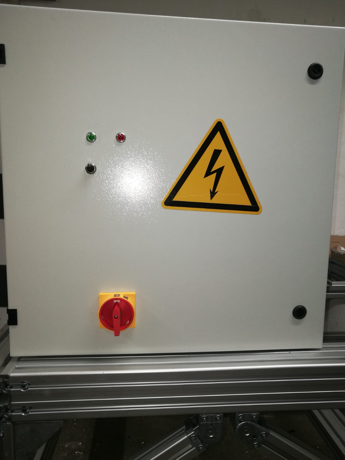

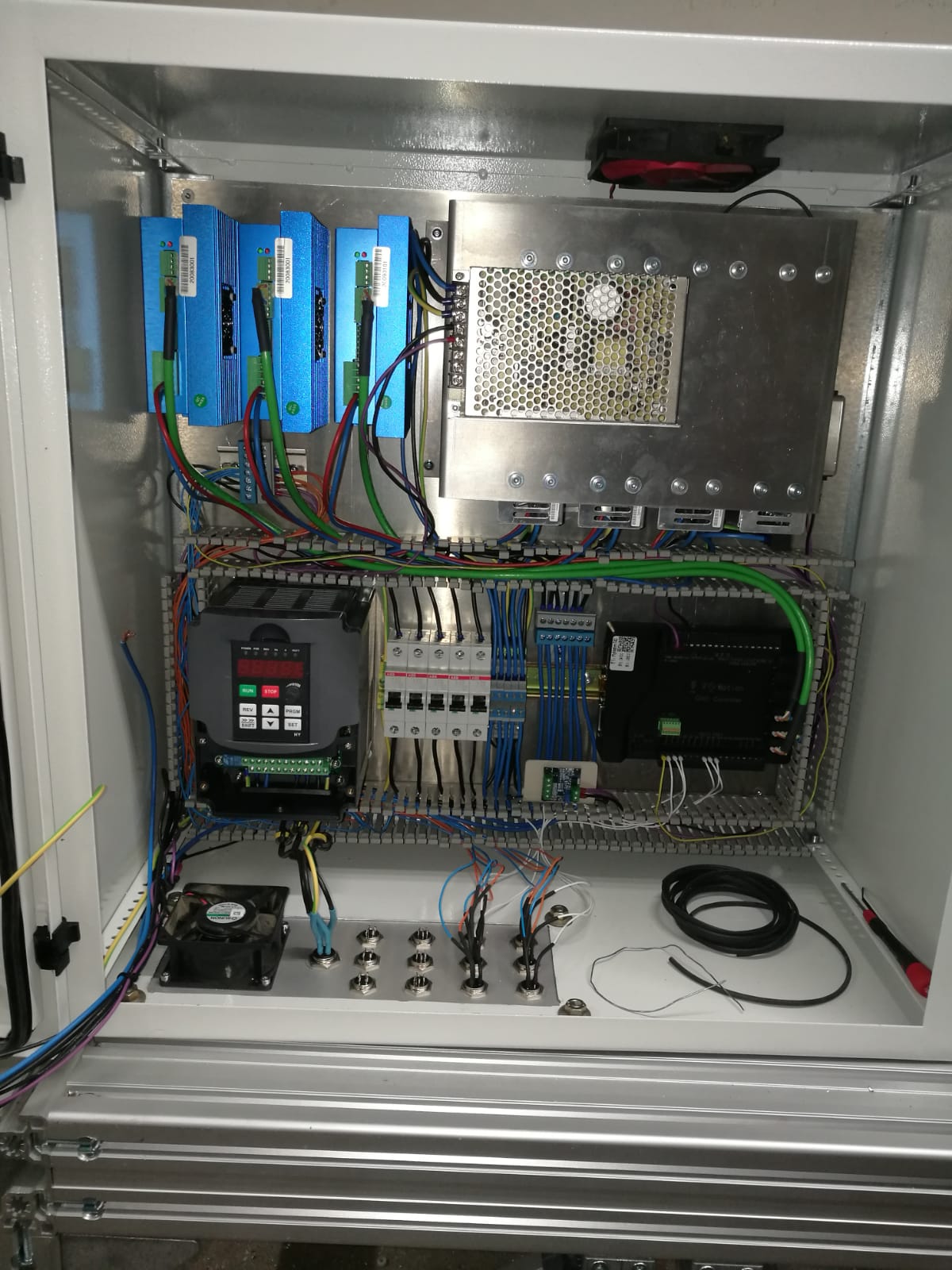

Электрошкаф в процессе сборки
38b01478-8ac2-4263-ae28-c1aa4ac41fdd.jpg (3460 просмотров) <a class='original' href='./download/file.php?id=192053&mode=view' target=_blank>Загрузить оригинал (110.34 КБ)</a>
2b0fdb74-908c-4608-876a-a1feb2324d6b.jpg (3460 просмотров) <a class='original' href='./download/file.php?id=192054&mode=view' target=_blank>Загрузить оригинал (228.92 КБ)</a>

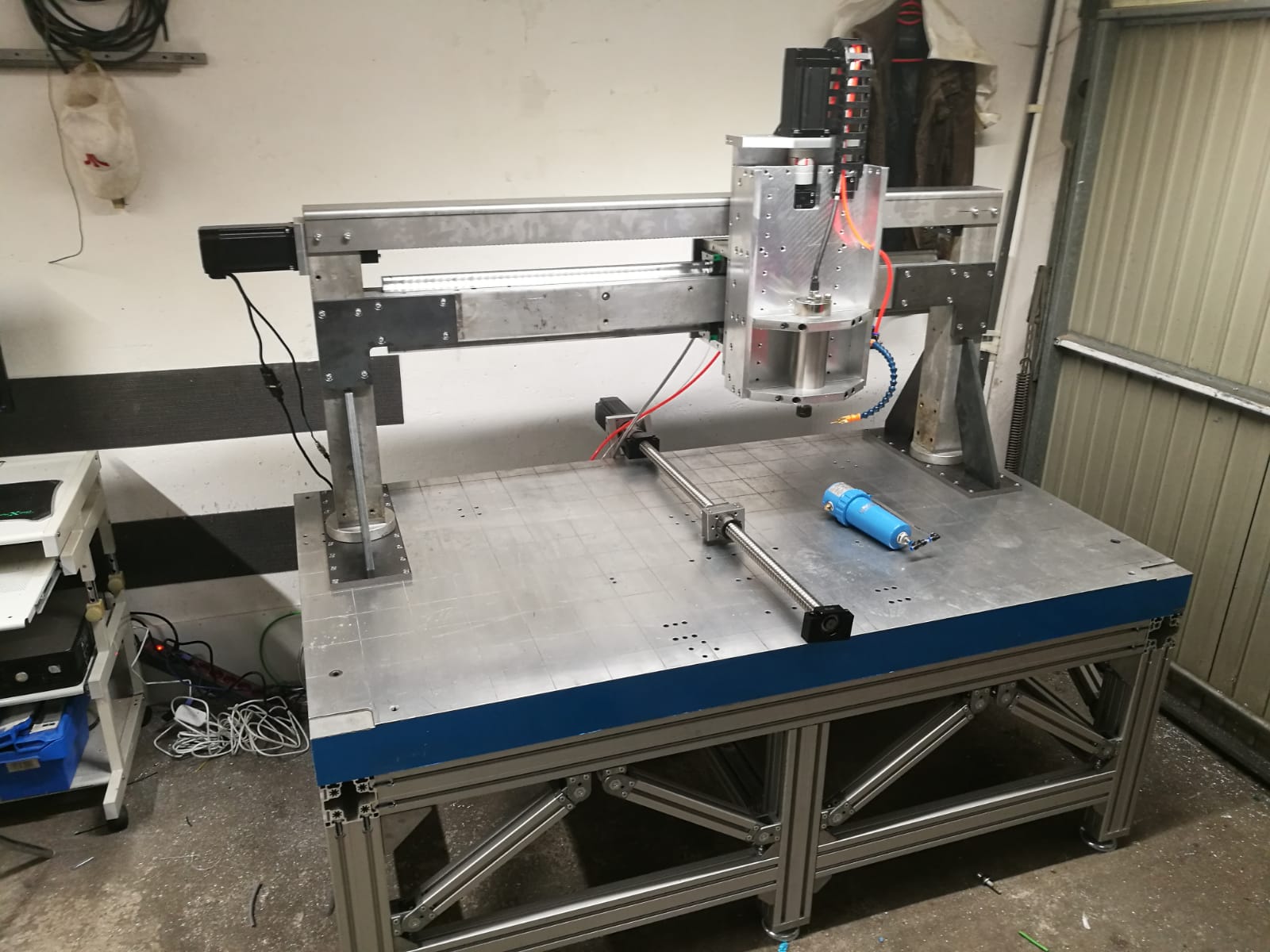

Немного продвинулся в постройке станка, на следующей недели будет готова плита на ось Y.
Шпинделек сюда просится киловатт так десять)))))

Сообщение Bioraptor »
Пока этот, потом планирую 3кв со сменой.

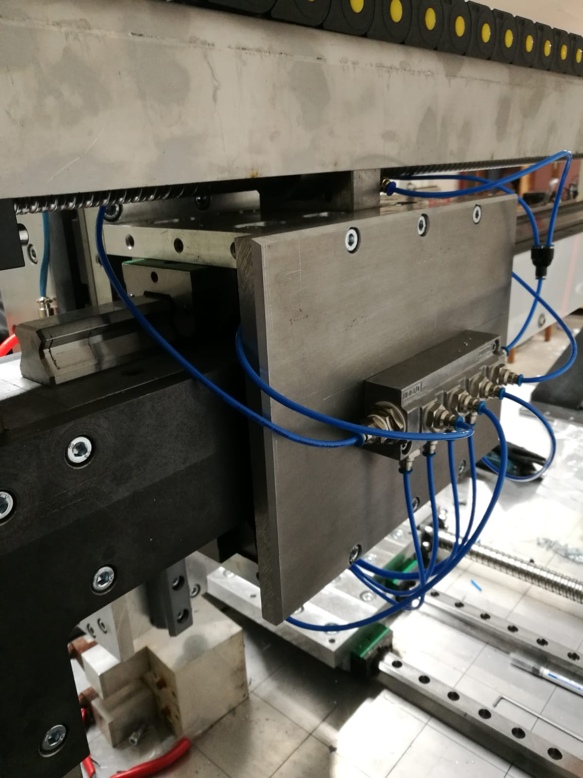

Сегодня поставил узел распределения централизованной смазки.

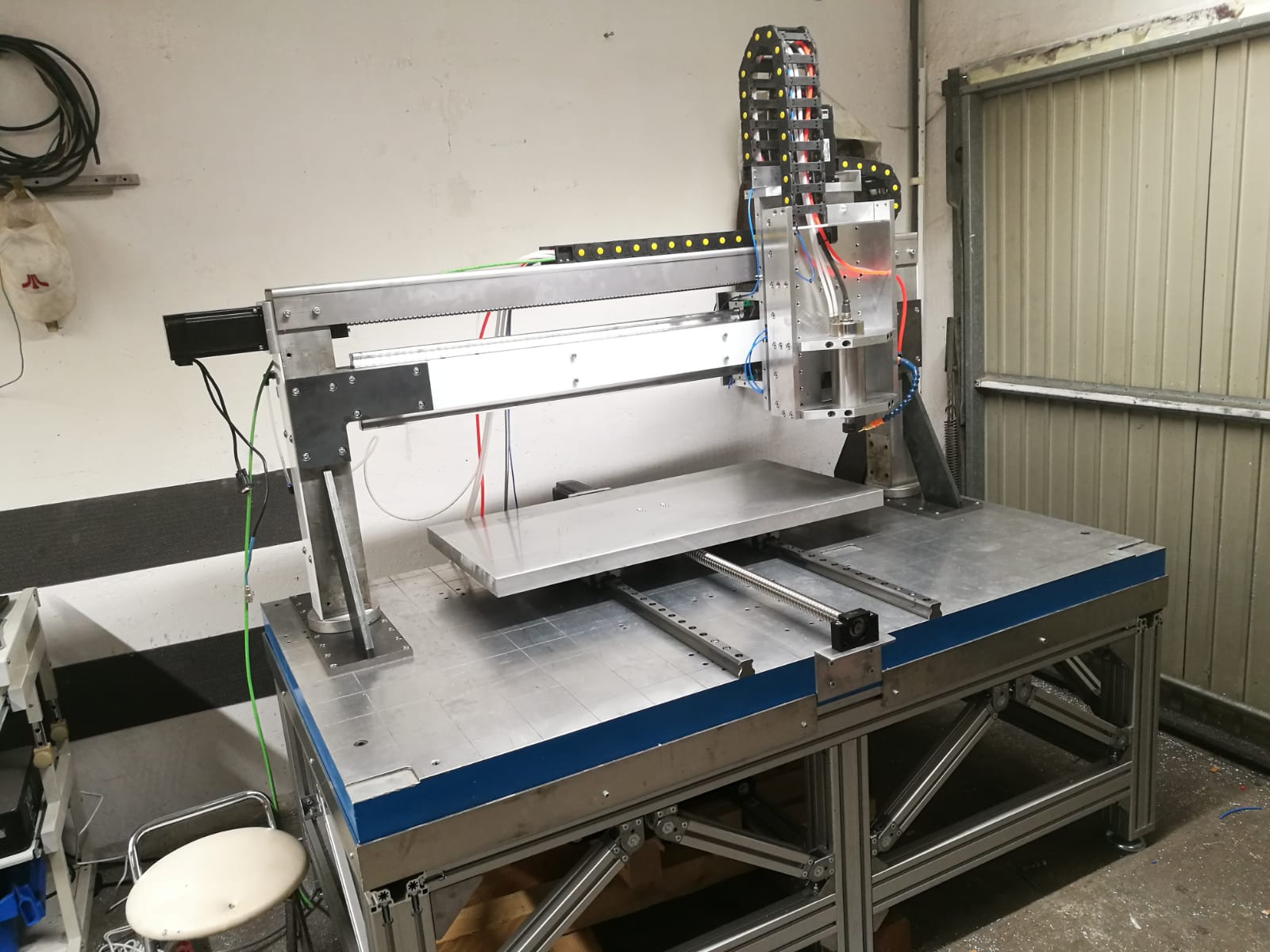

Закинул ось Y, теперь буду выставлять долго и упорно.

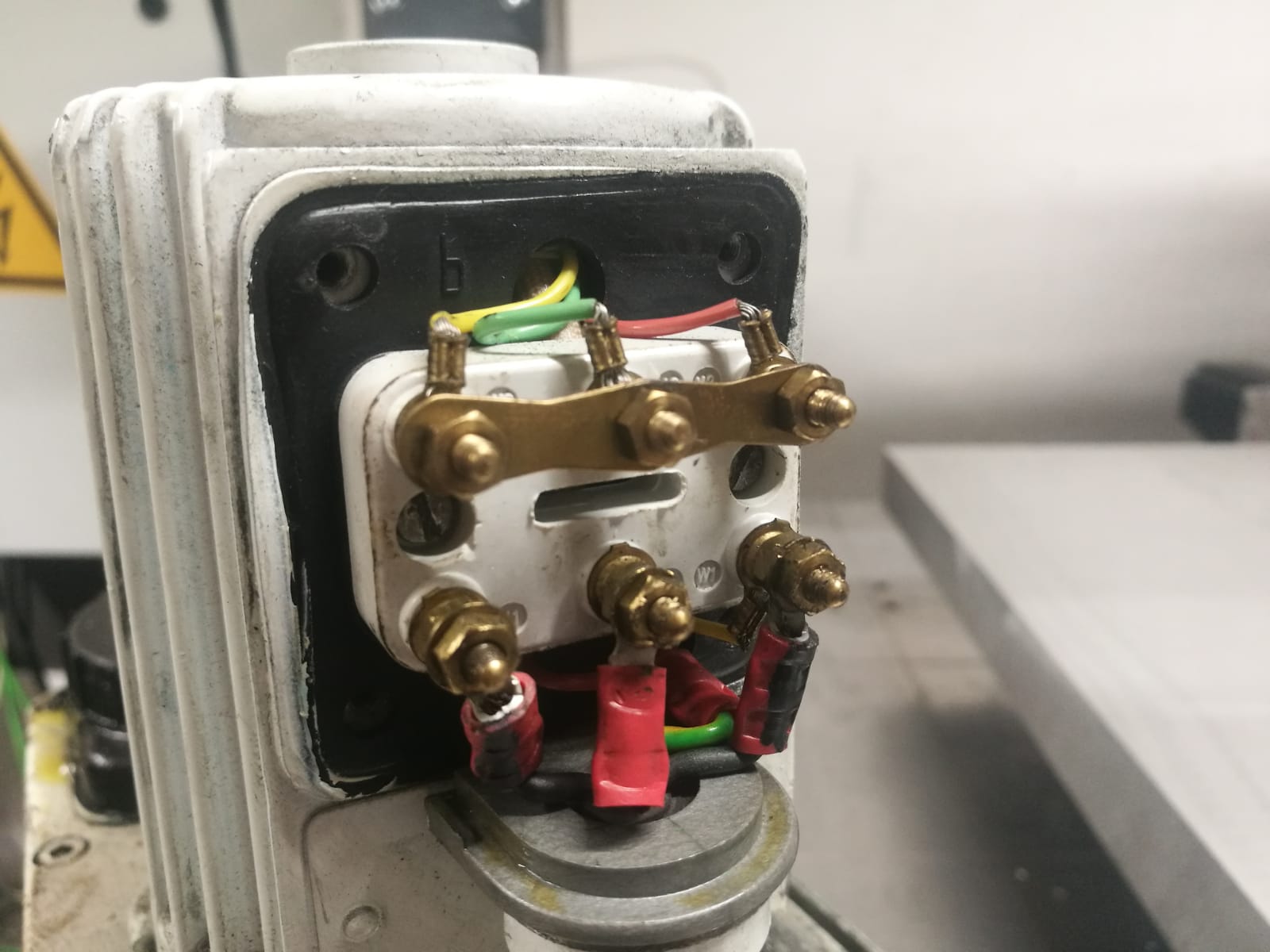

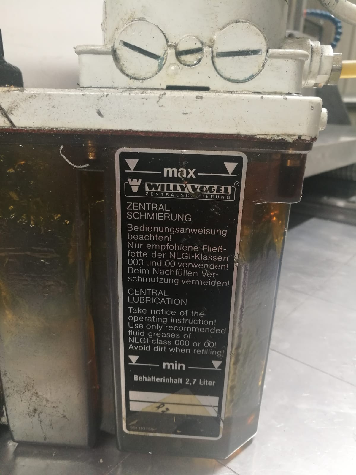

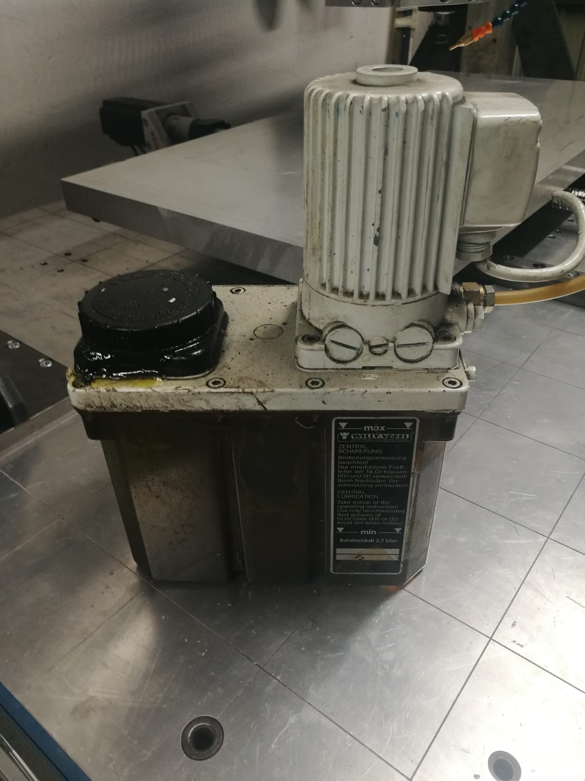

Сегодня добыл, вот такой агрегат для централизованной смазки.
Был подключён на 380в, я буду пробовать подключать на 220в, через конденсатор.
По смазке пока не понятка, так как я хотел смазывать маслом, а тут что то вроде солидола, не знаю сможет ли эта фигня качать масло или она рассчитана только на густую смазку?
Если только на густую, то какую нужно использовать или это не принципиально, и можно просто тупо солидол из тюбика туда выдавить?
