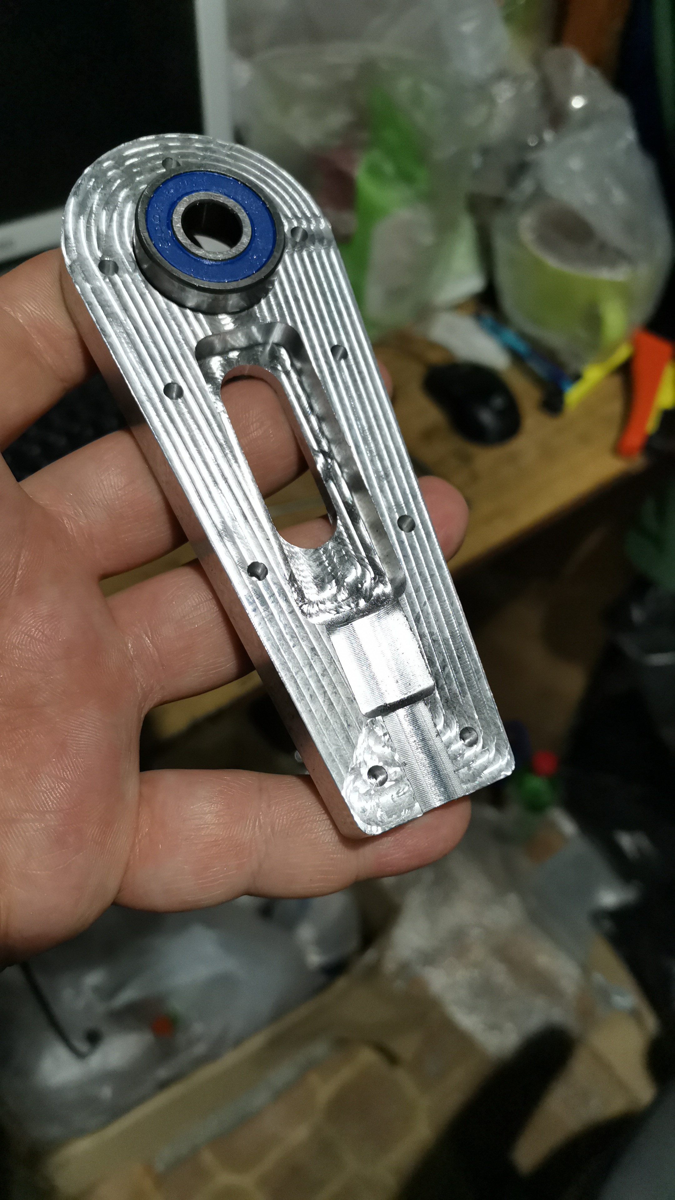

antoxa-kylibin писал(а): ↑06 мар 2021, 13:29 Под подшипник правильно не расфрезеровывать, а растачивать отверстия. Т.к. при растачивании отверстие получается круглое, а при расфрезеровании овальное. А эта овальность для подшипника это зло....Если что то не ответственное, то может и не критично, а в ответственных узлах так нельзя делать, подшипник жить не долго будет.....Ну это как по учебнику ))).
Староват учебник. Если получается овал, то надо дать по рукам тому кто станок настраивал
Т. Е. вы хотите сказать, что правильно настроенный станок может делать отверстия фрезерованием точно такие же круглые как и расточной головкой?

Ну вот я делал под подшипник отверстие, расфрезеровывал работая с коррекцией инструмента. В этой штуке работать будет долго, т. к. эта штука не испытывает каких то серьёзных нагрузок... Но, мне тоже стало интересно на сколько не круглое отверстие получилось. Немного запрессовал подшипник, затем его вытащил. Заметил локальные пятна контакта... Надеюсь на фотках видно этот момент...
IMG-20210228-WA0003.jpeg (2321 просмотр) <a class='original' href='./download/file.php?id=193110&mode=view' target=_blank>Загрузить оригинал (1.47 МБ)</a>
Вот следы контакта видны (2321 просмотр) <a class='original' href='./download/file.php?id=193113&mode=view' target=_blank>Загрузить оригинал (1.32 МБ)</a>

antoxa-kylibin писал(а): ↑07 мар 2021, 10:06
MGG писал(а): ↑06 мар 2021, 13:35
Хорошая механика, контроллер и юстировка. То что у вас не взлетело, не значит, что у всех так.
Мёртвые хода забиты? Перпендикуляр чем выставлялся? Ориентация шпинделя на какой круг замерялась?
Ещё надо не забывать, что шаговики тоже могут внести непосильный вклад в погрешность.

antoxa-kylibin писал(а): ↑ Надеюсь на фотках видно этот момент...
Очень похоже на аппроксимацию дуг отрезками.

antoxa-kylibin писал(а): ↑ Т. Е. вы хотите сказать, что правильно настроенный станок может делать отверстия фрезерованием точно такие же круглые как и расточной головкой?
Практически каждый день занимаюсь восстановлением всевозможных технологических отверстий ,чаще всего именно под подшипники
Пользуюсь исключительно фрезеровкой по спирали,полет нормальный-что такое расточные системы можно сказать уже забыл....
В сотку попадаю без проблем
