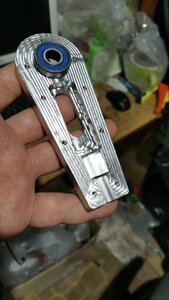

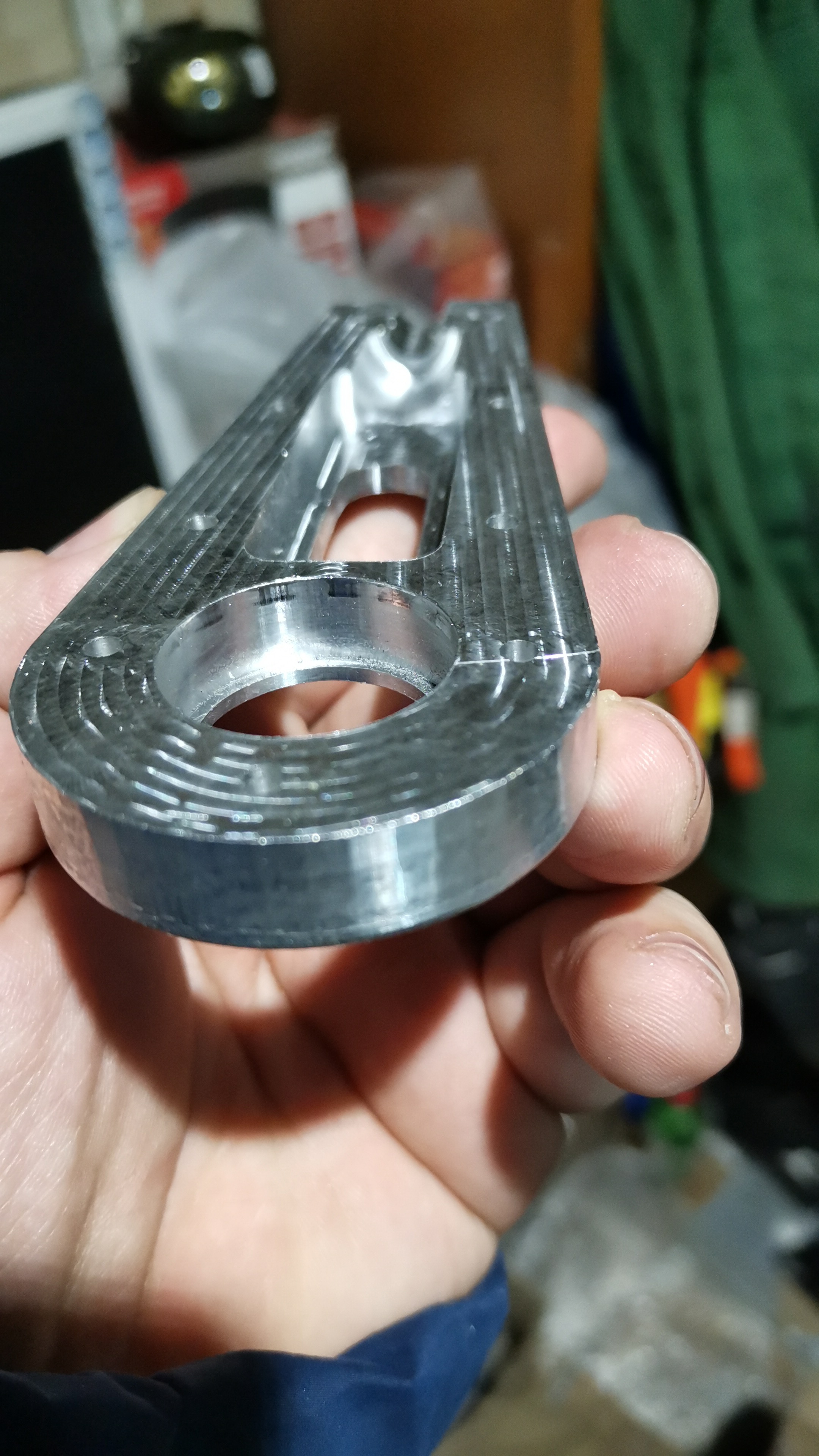

Ну вот я делал под подшипник отверстие, расфрезеровывал работая с коррекцией инструмента. В этой штуке работать будет долго, т. к. эта штука не испытывает каких то серьёзных нагрузок... Но, мне тоже стало интересно на сколько не круглое отверстие получилось. Немного запрессовал подшипник, затем его вытащил. Заметил локальные пятна контакта... Надеюсь на фотках видно этот момент...
IMG-20210228-WA0003.jpeg (2349 просмотров) <a class='original' href='./download/file.php?id=193110&mode=view' target=_blank>Загрузить оригинал (1.47 МБ)</a>
Вот следы контакта видны (2349 просмотров) <a class='original' href='./download/file.php?id=193113&mode=view' target=_blank>Загрузить оригинал (1.32 МБ)</a>

Хорошая механика, контроллер и юстировка. То что у вас не взлетело, не значит, что у всех так.
Мёртвые хода забиты? Перпендикуляр чем выставлялся? Ориентация шпинделя на какой круг замерялась?
Ещё надо не забывать, что шаговики тоже могут внести непосильный вклад в погрешность.

antoxa-kylibin писал(а): ↑ Надеюсь на фотках видно этот момент...
Очень похоже на аппроксимацию дуг отрезками.

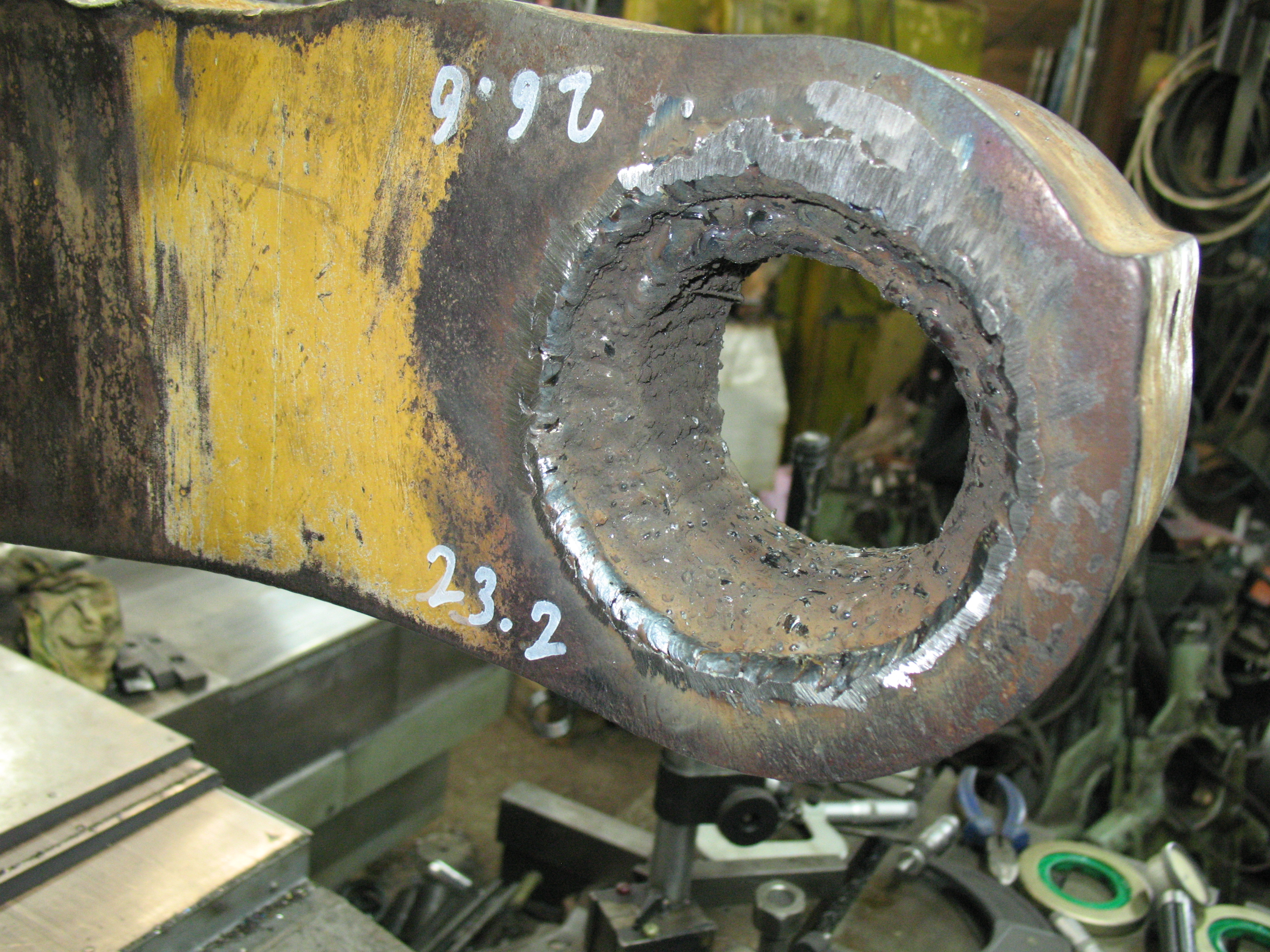

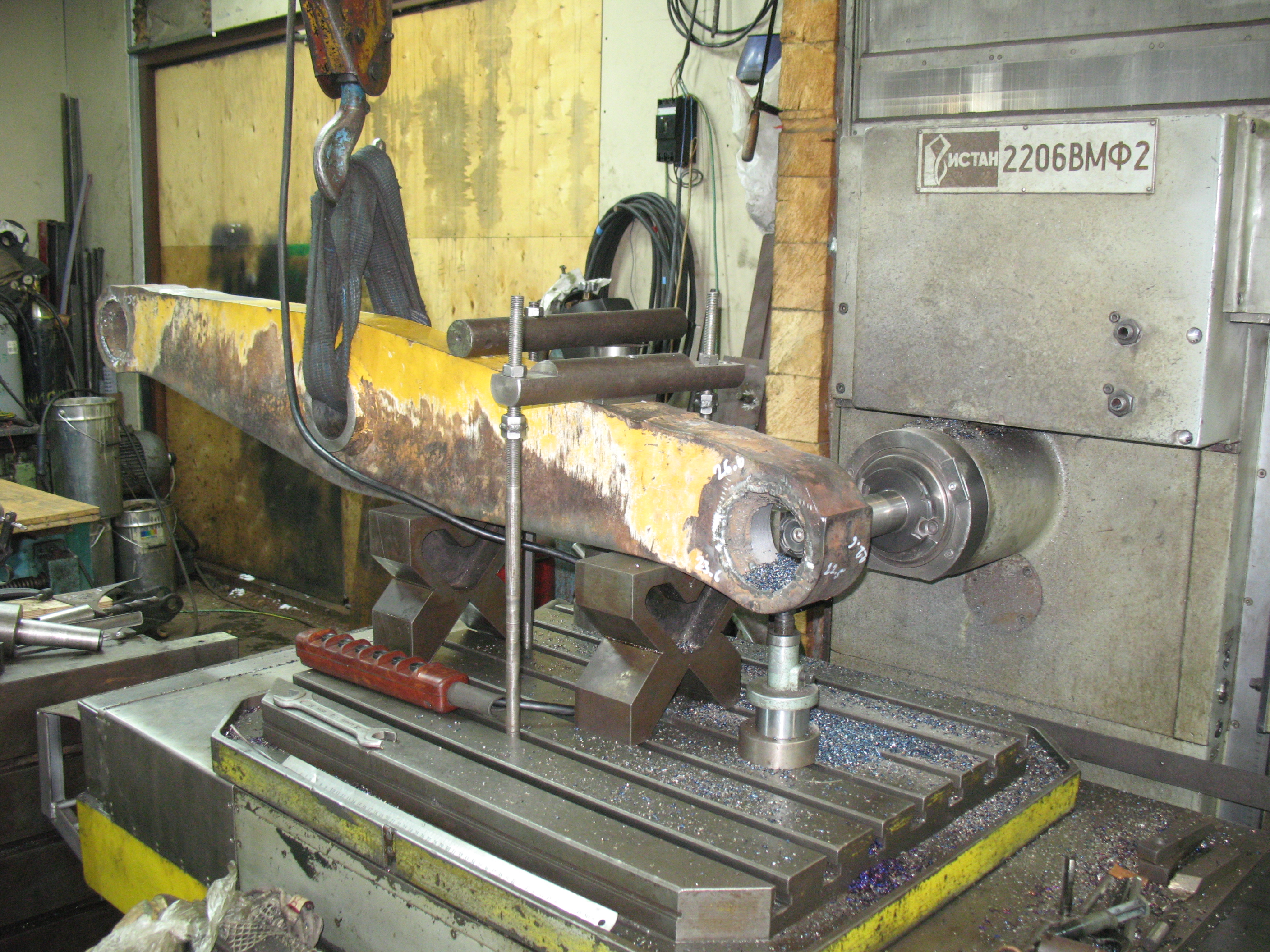

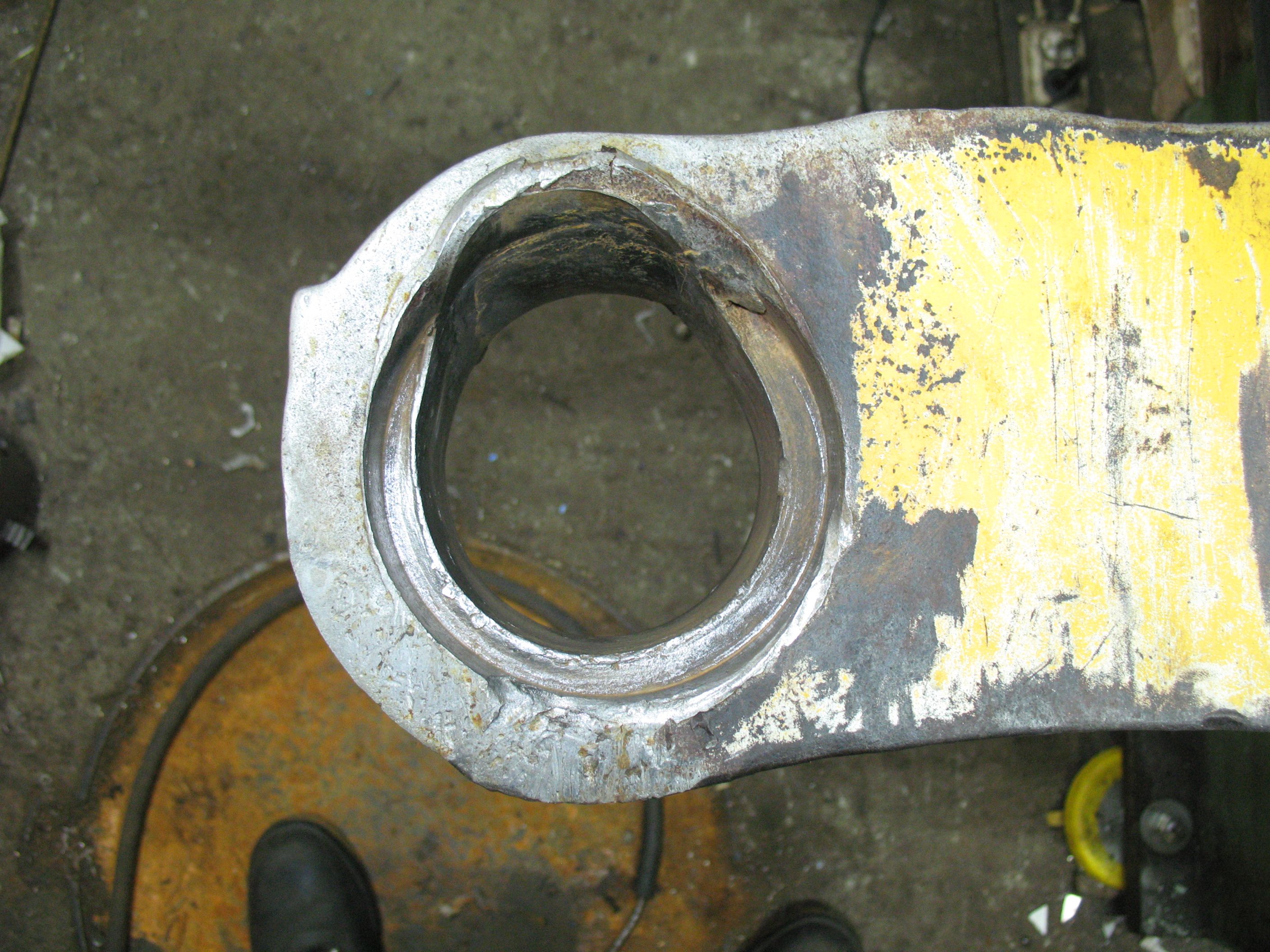

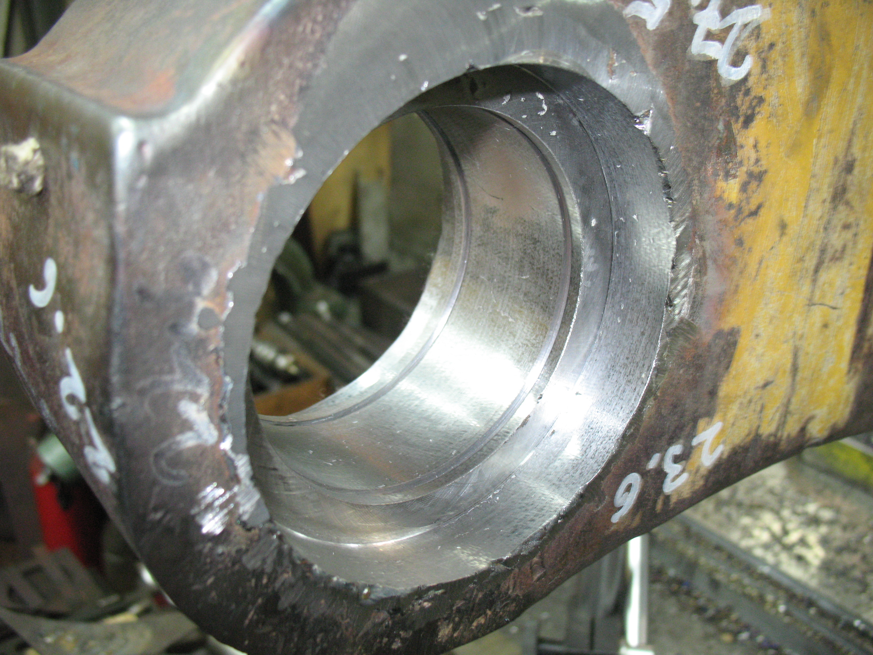

Практически каждый день занимаюсь восстановлением всевозможных технологических отверстий ,чаще всего именно под подшипники
Пользуюсь исключительно фрезеровкой по спирали,полет нормальный-что такое расточные системы можно сказать уже забыл....
В сотку попадаю без проблем
