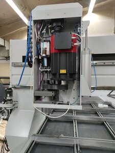

Kupfershcmidt писал(а): ↑25 янв 2021, 10:08
Gestap писал(а): ↑ у него момент весь в низу
Насколько внизу?
Точно незнаю, но не как у двухполюсных, у него с оборотами момент падает.

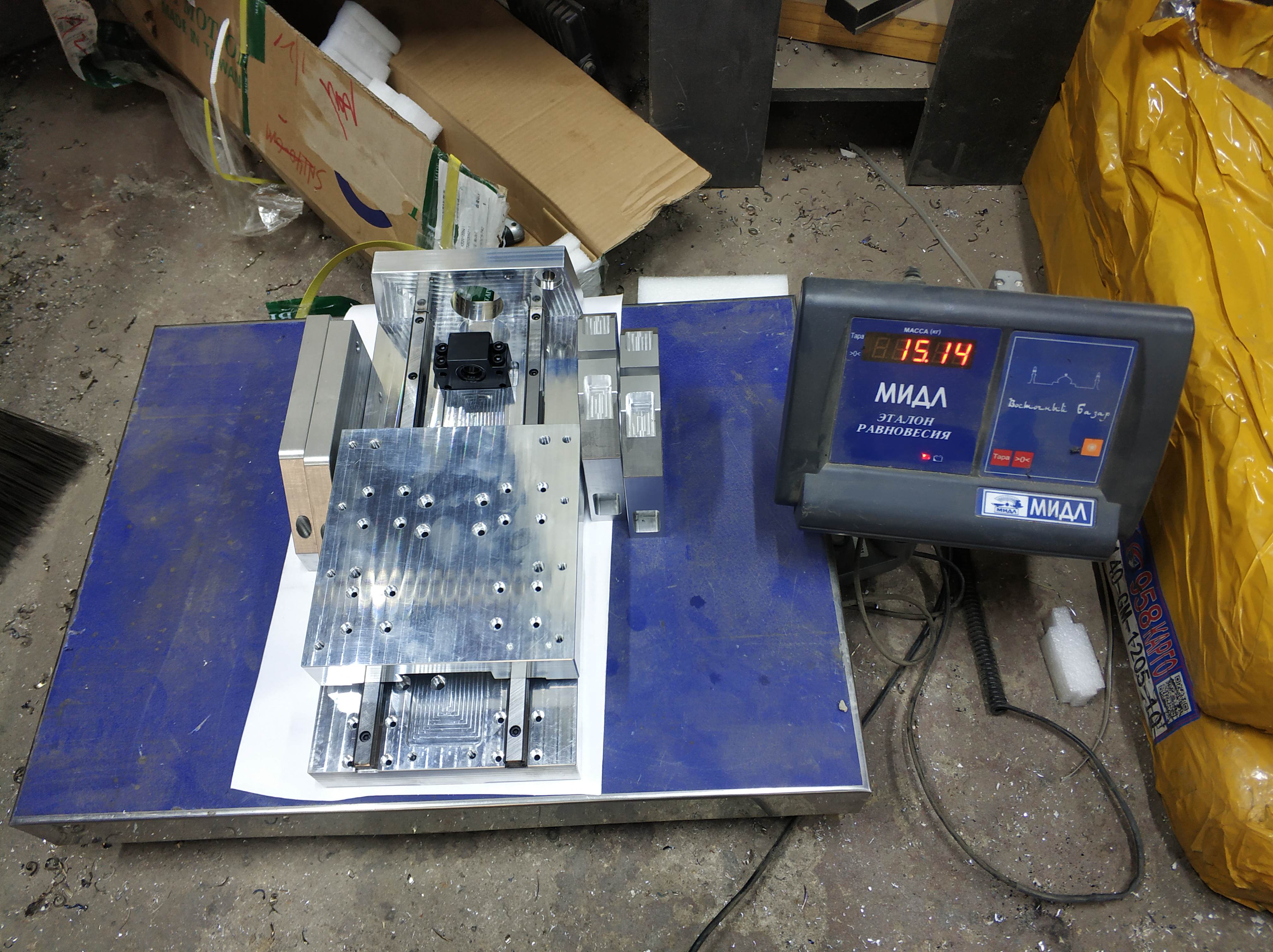

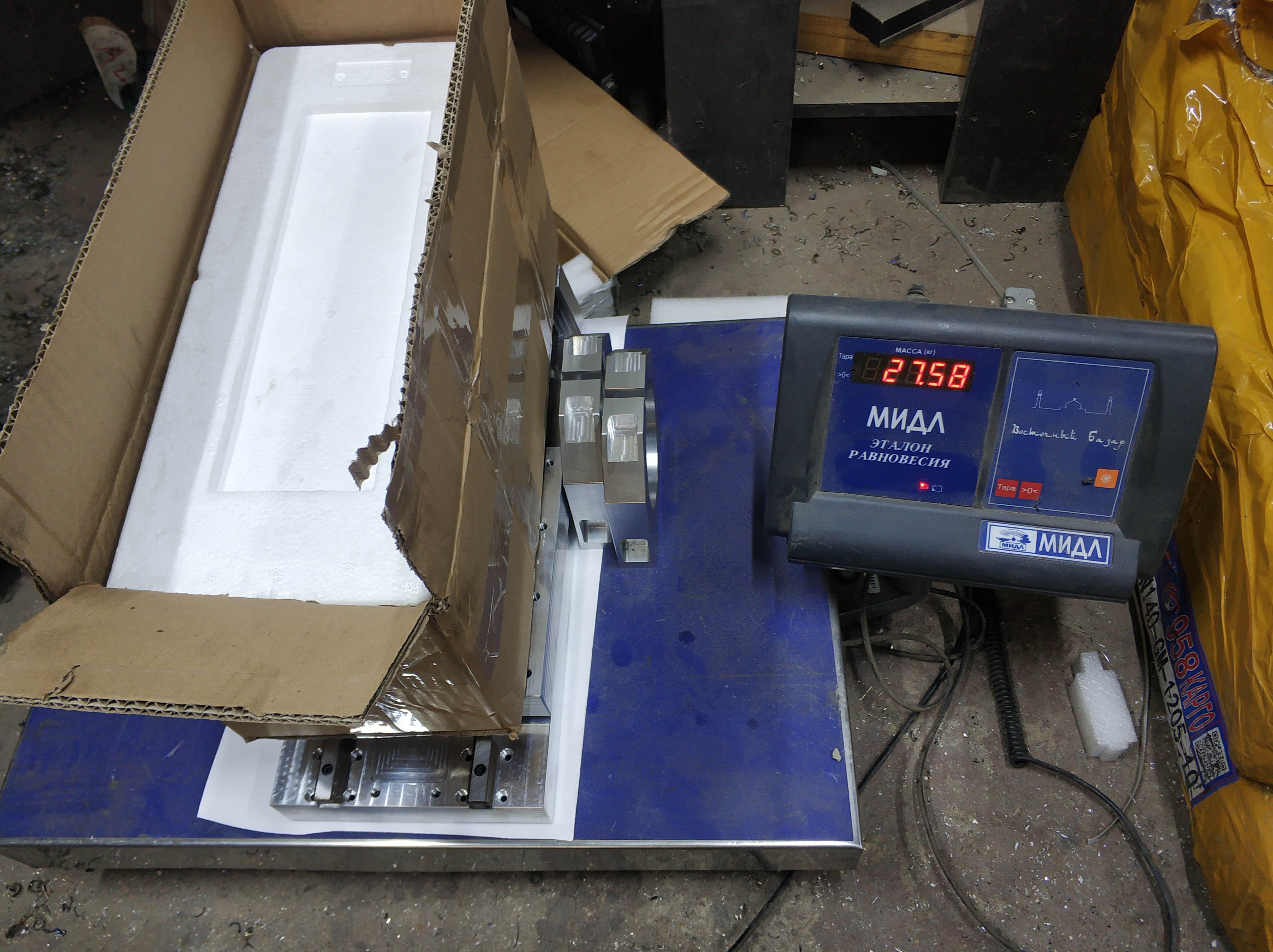

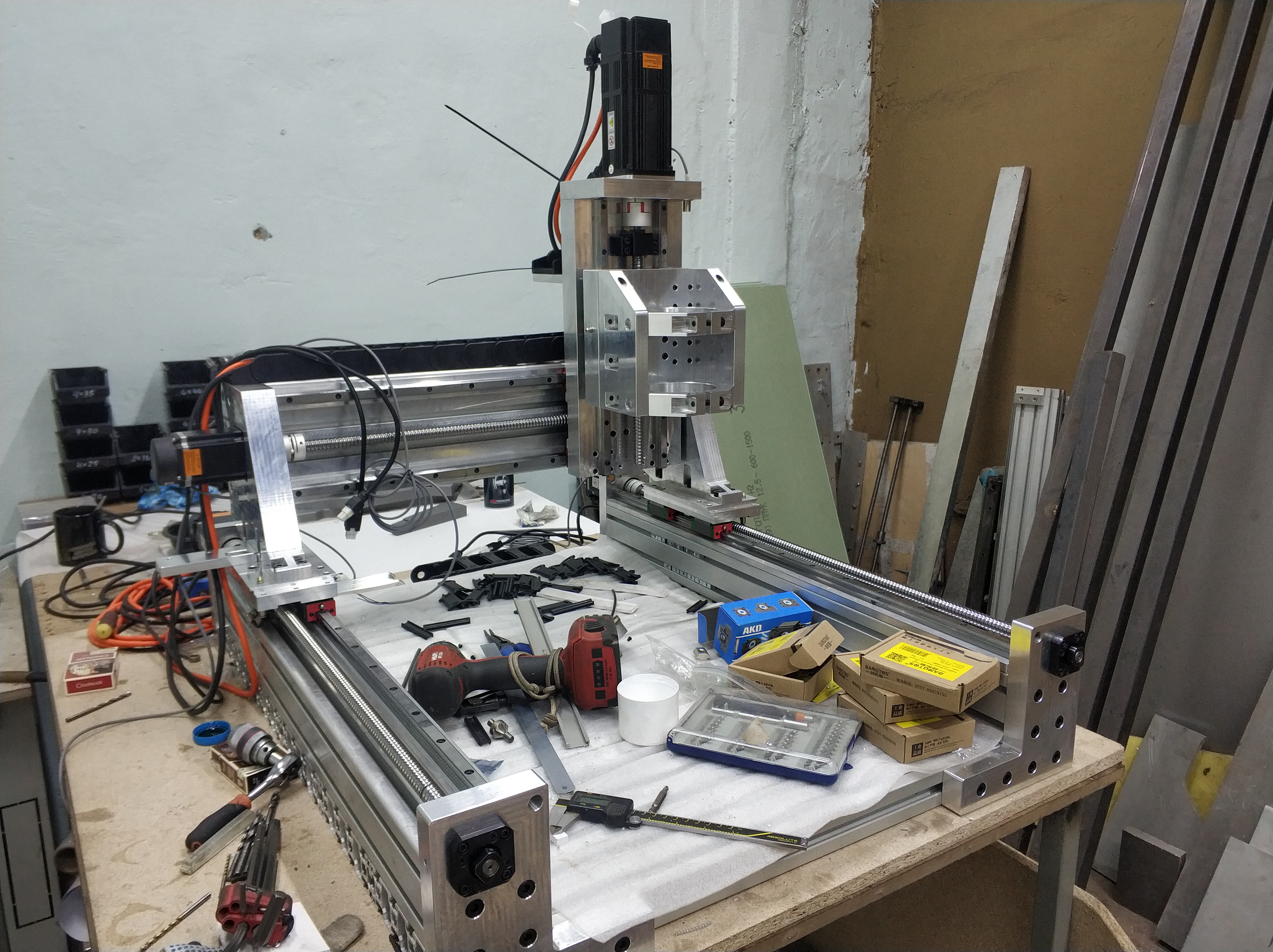

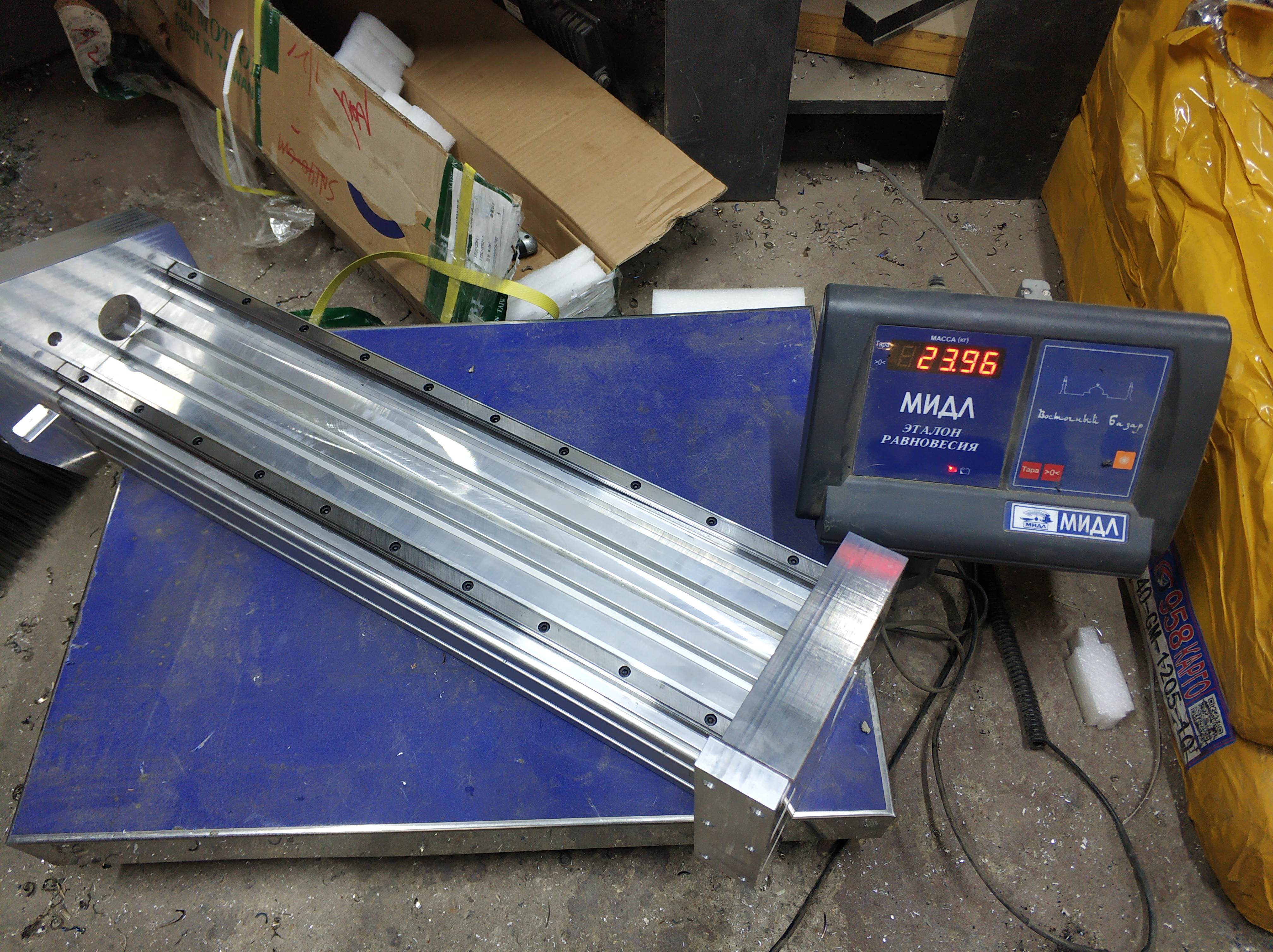

Небольшое взвешивание портала и зетки со шпинделем))) думаю неплохо)))
IMG_20210125_210311.jpg (3993 просмотра) <a class='original' href='./download/file.php?id=191504&mode=view' target=_blank>Загрузить оригинал (1.26 МБ)</a>
IMG_20210125_210538.jpg (3993 просмотра) <a class='original' href='./download/file.php?id=191505&mode=view' target=_blank>Загрузить оригинал (1.07 МБ)</a>
IMG_20210125_210620.jpg (3993 просмотра) <a class='original' href='./download/file.php?id=191506&mode=view' target=_blank>Загрузить оригинал (935.22 КБ)</a>

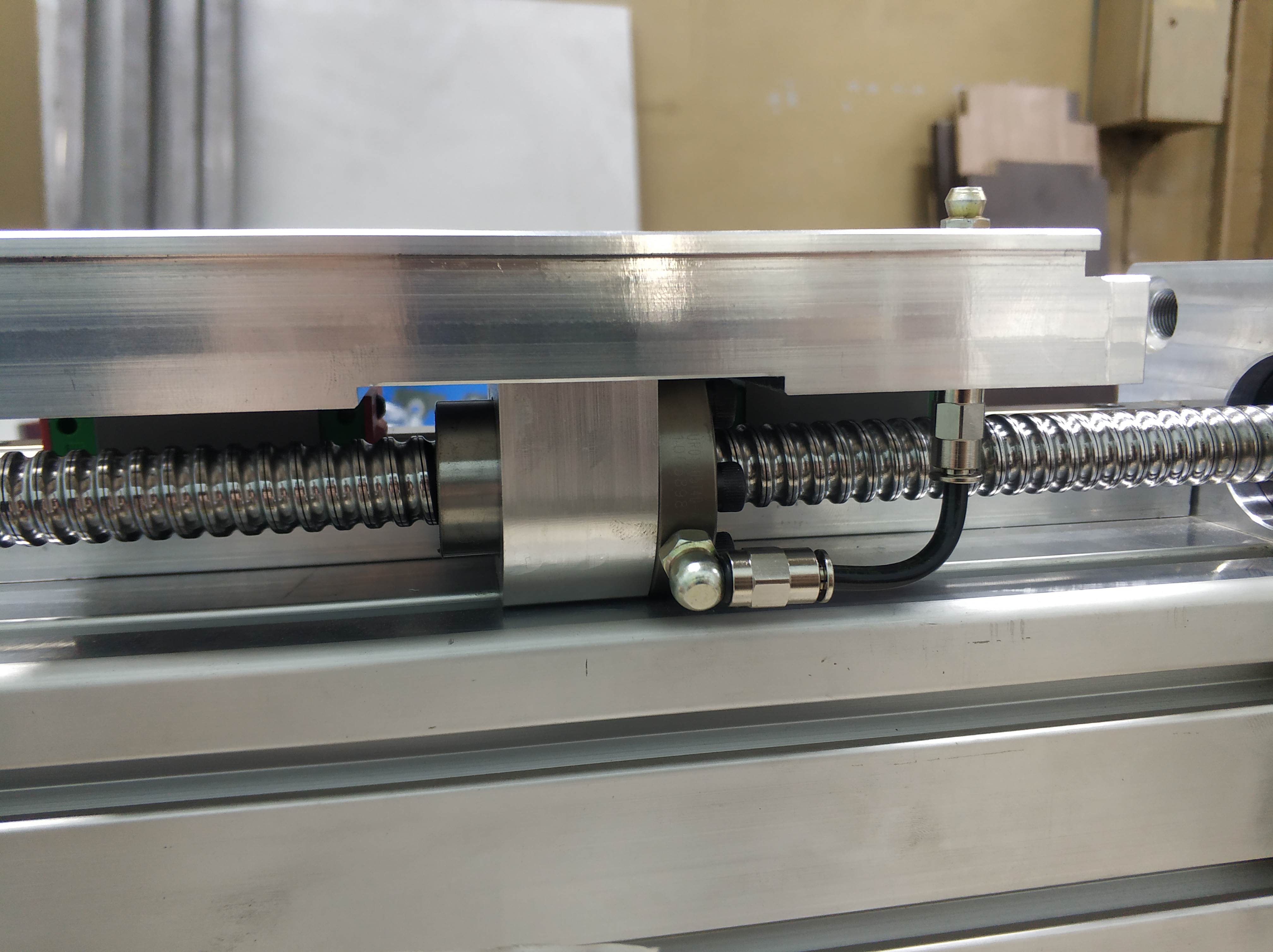

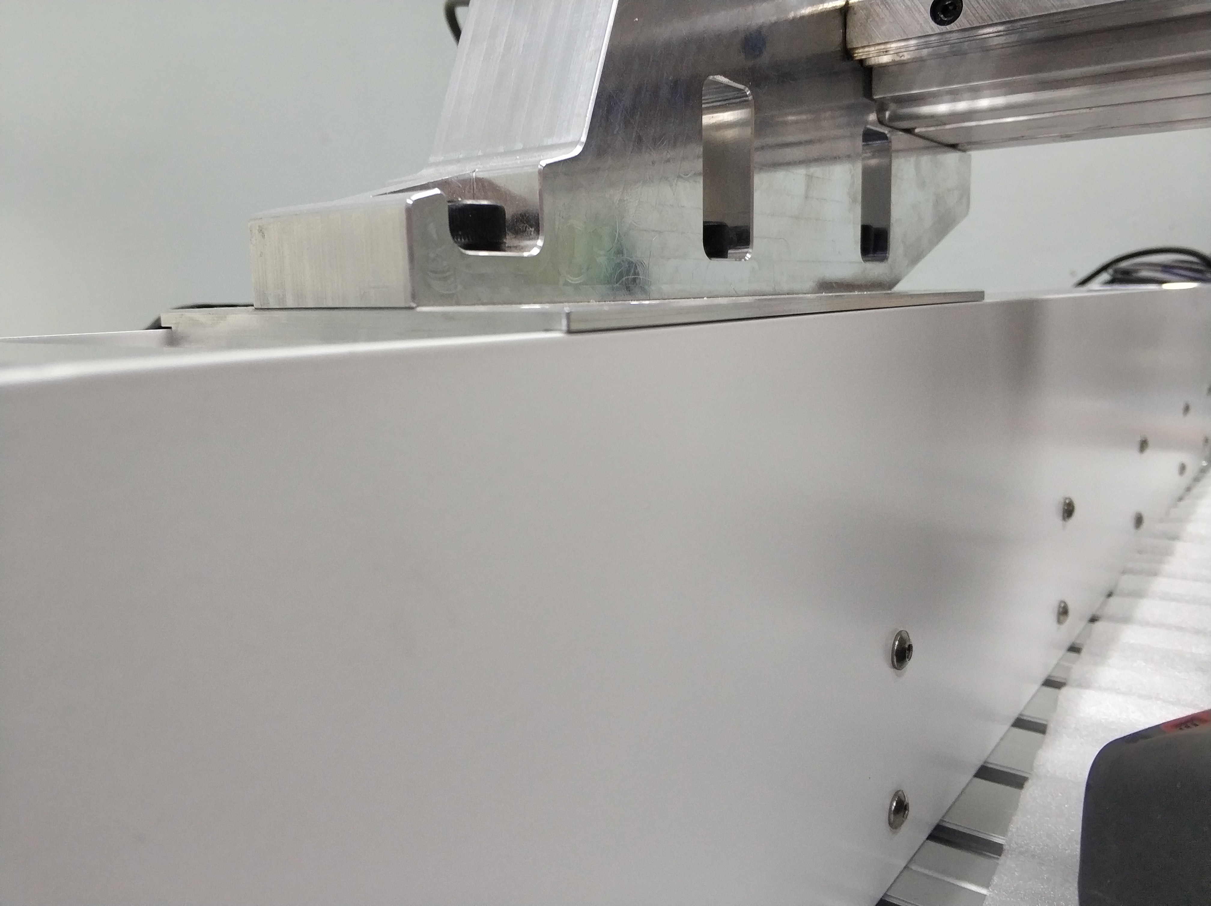

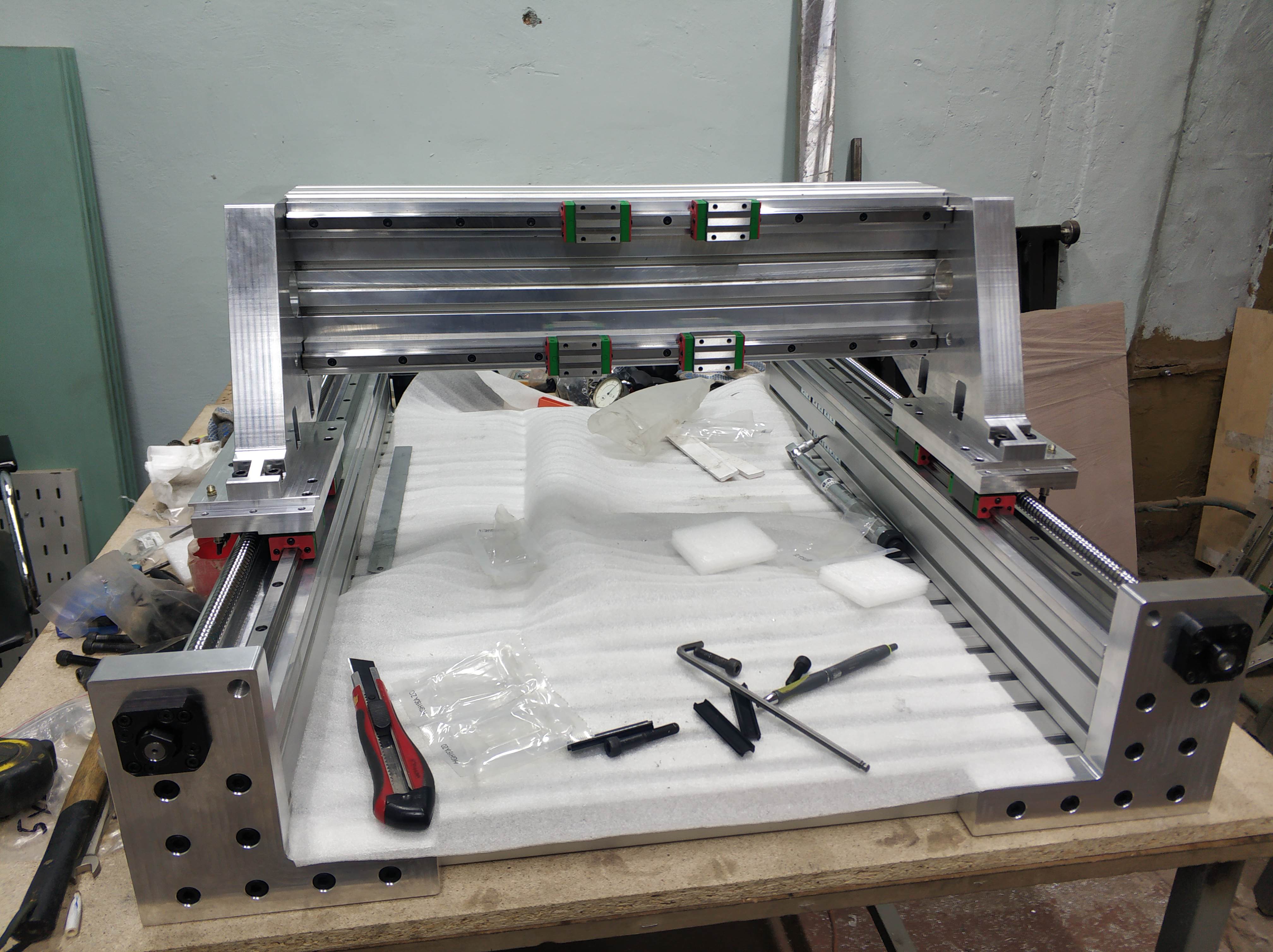

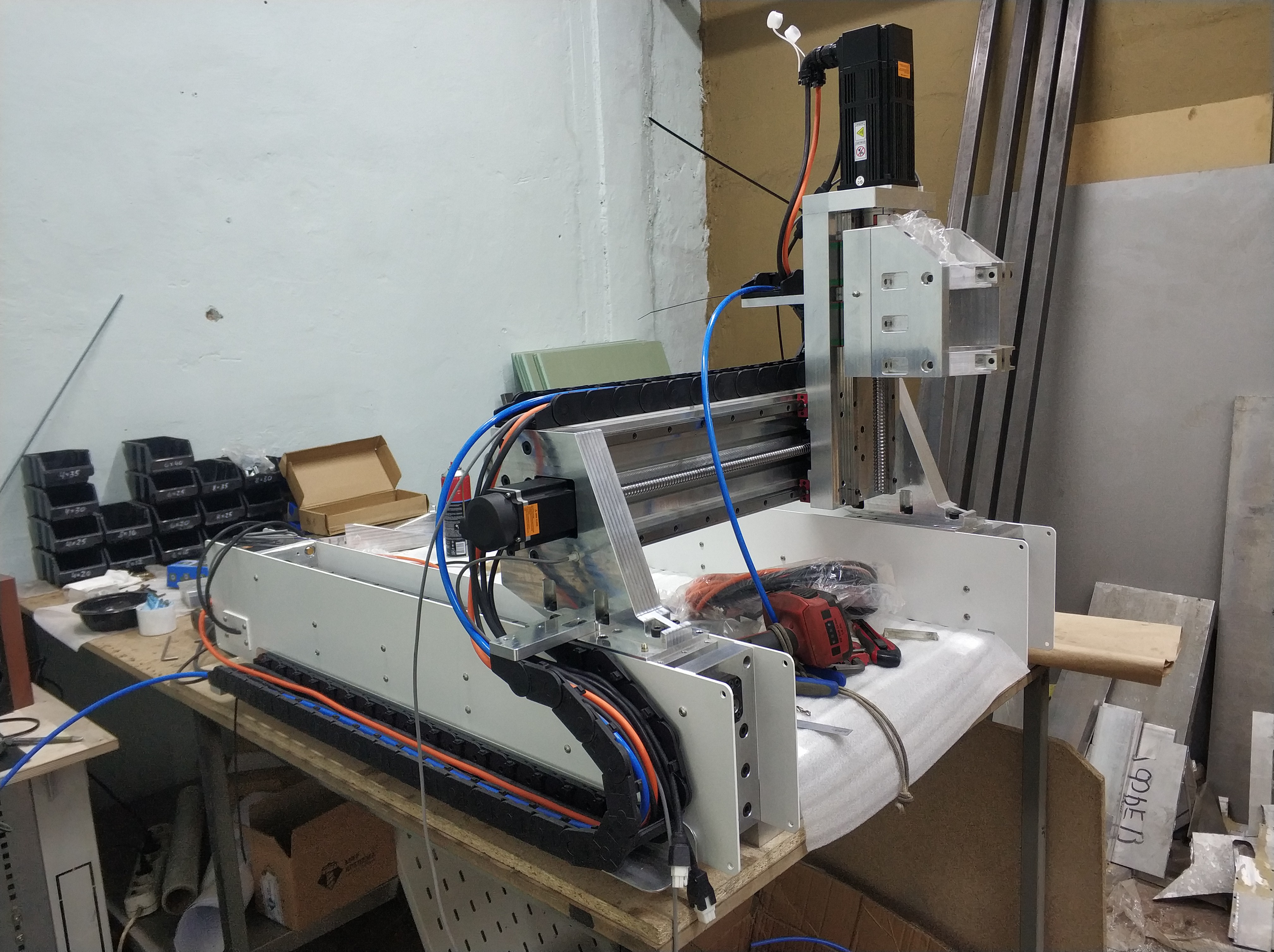

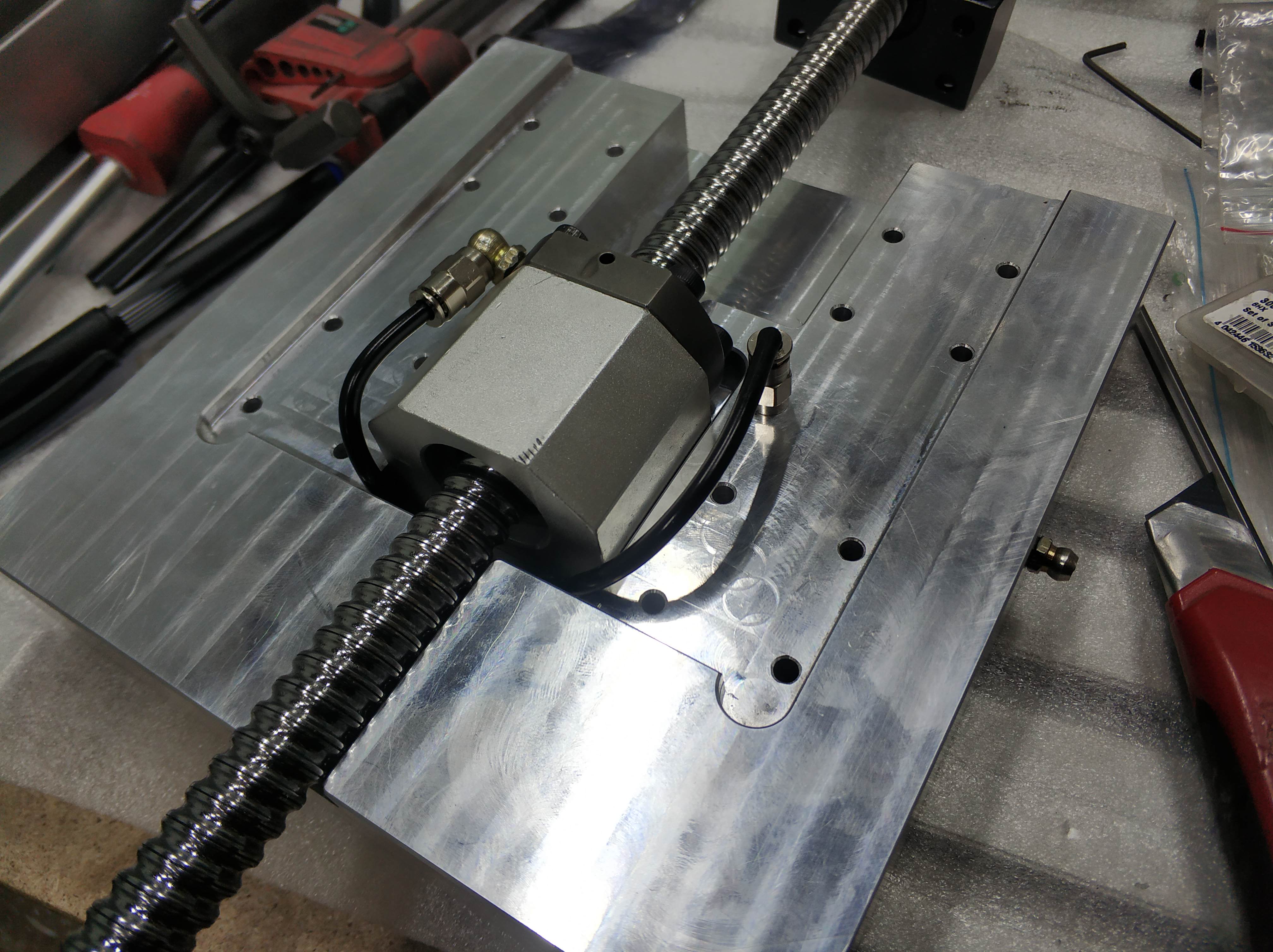

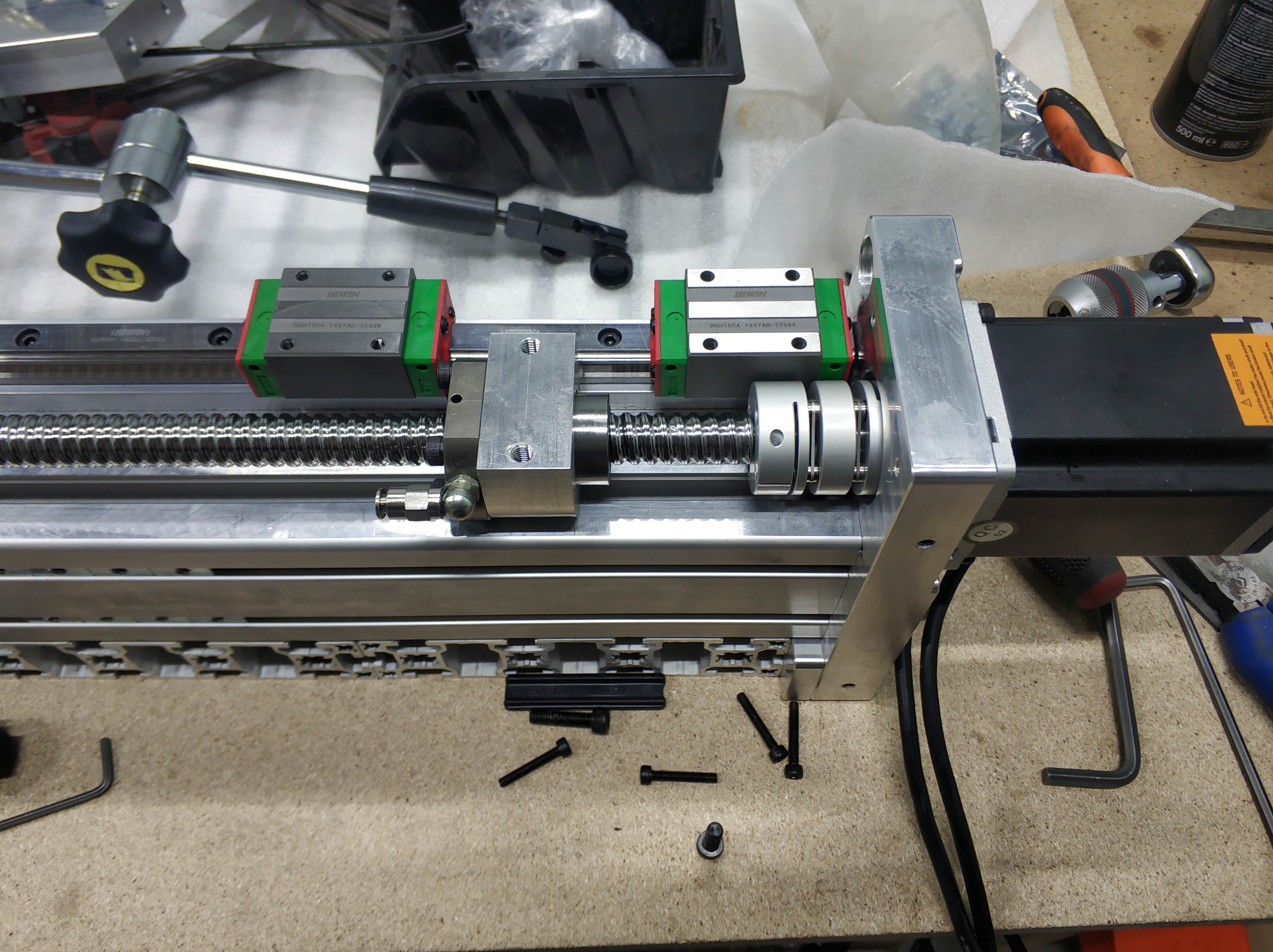

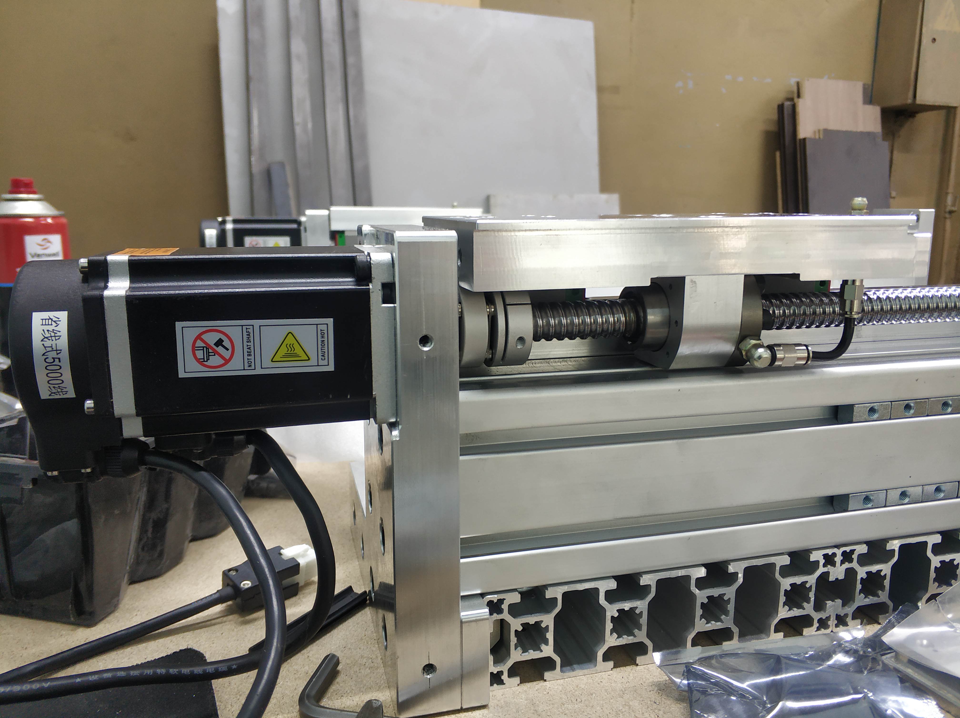

Немного сборки.
Вывел смазку гаек на портале и на зетке, так как к ним особо не подобраться после сборки.
IMG_20210126_175211.jpg (3898 просмотров) <a class='original' href='./download/file.php?id=191765&mode=view' target=_blank>Загрузить оригинал (1001.78 КБ)</a>
IMG_20210126_191208.jpg (3898 просмотров) <a class='original' href='./download/file.php?id=191766&mode=view' target=_blank>Загрузить оригинал (629.06 КБ)</a>
IMG_20210126_194149.jpg (3898 просмотров) <a class='original' href='./download/file.php?id=191767&mode=view' target=_blank>Загрузить оригинал (776.41 КБ)</a>
IMG_20210126_211715.jpg (3898 просмотров) <a class='original' href='./download/file.php?id=191768&mode=view' target=_blank>Загрузить оригинал (879.71 КБ)</a>
IMG_20210129_101019.jpg (3898 просмотров) <a class='original' href='./download/file.php?id=191769&mode=view' target=_blank>Загрузить оригинал (976.27 КБ)</a>

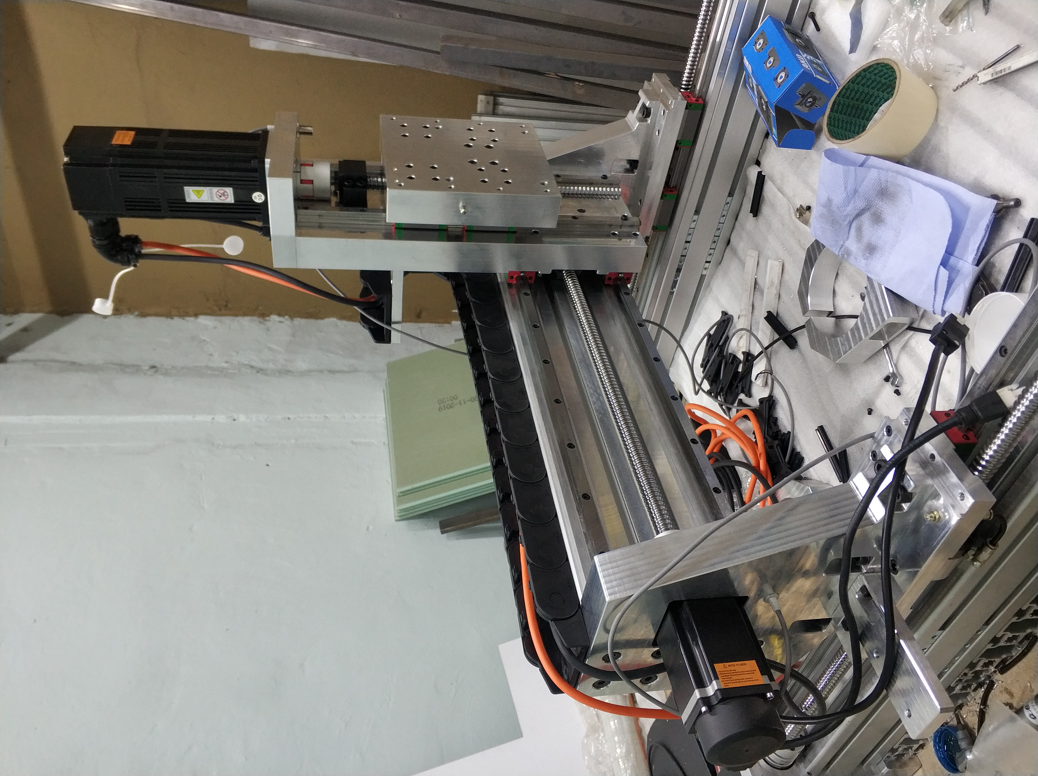

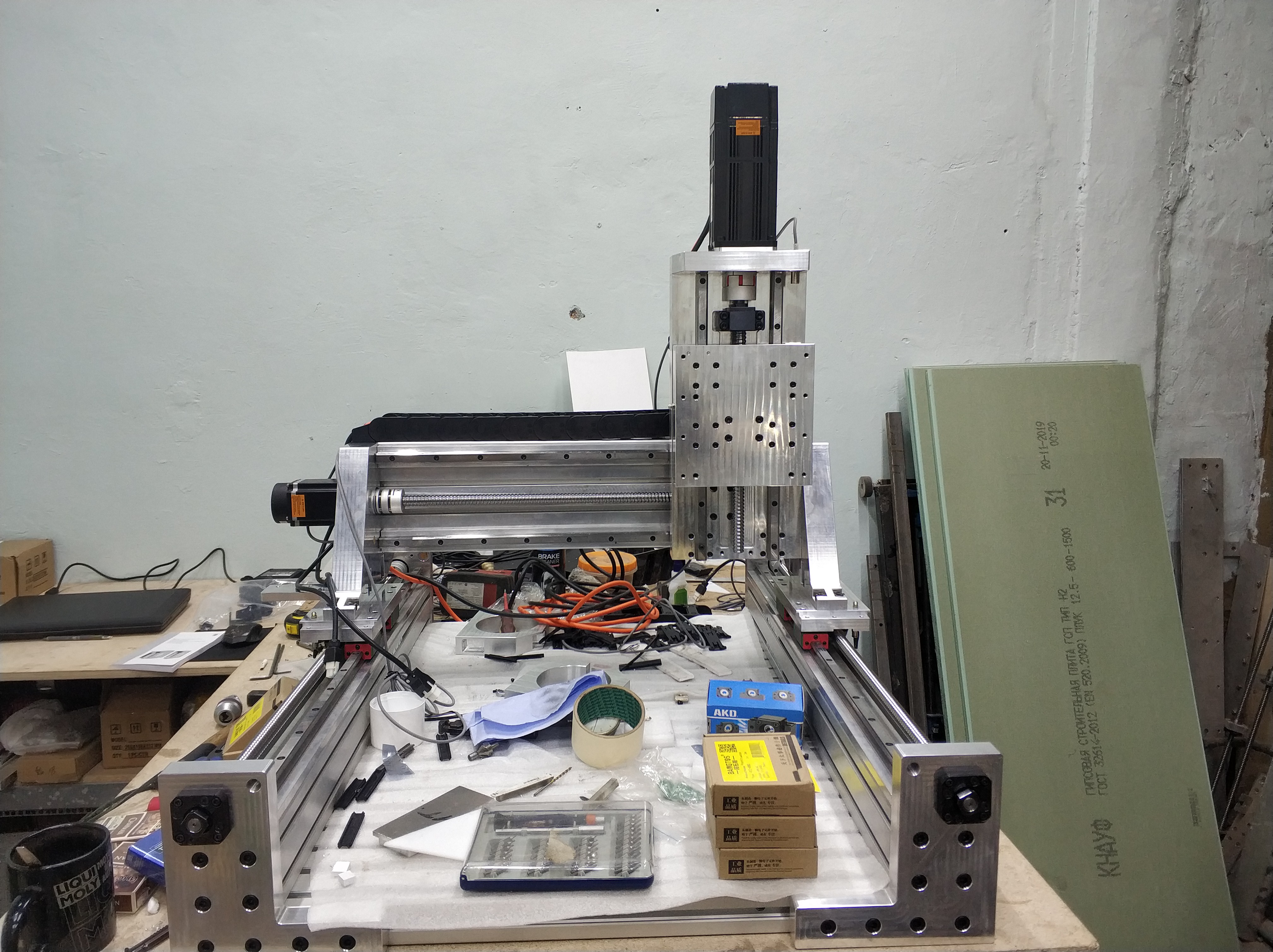

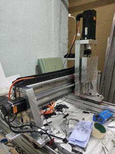

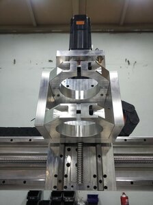

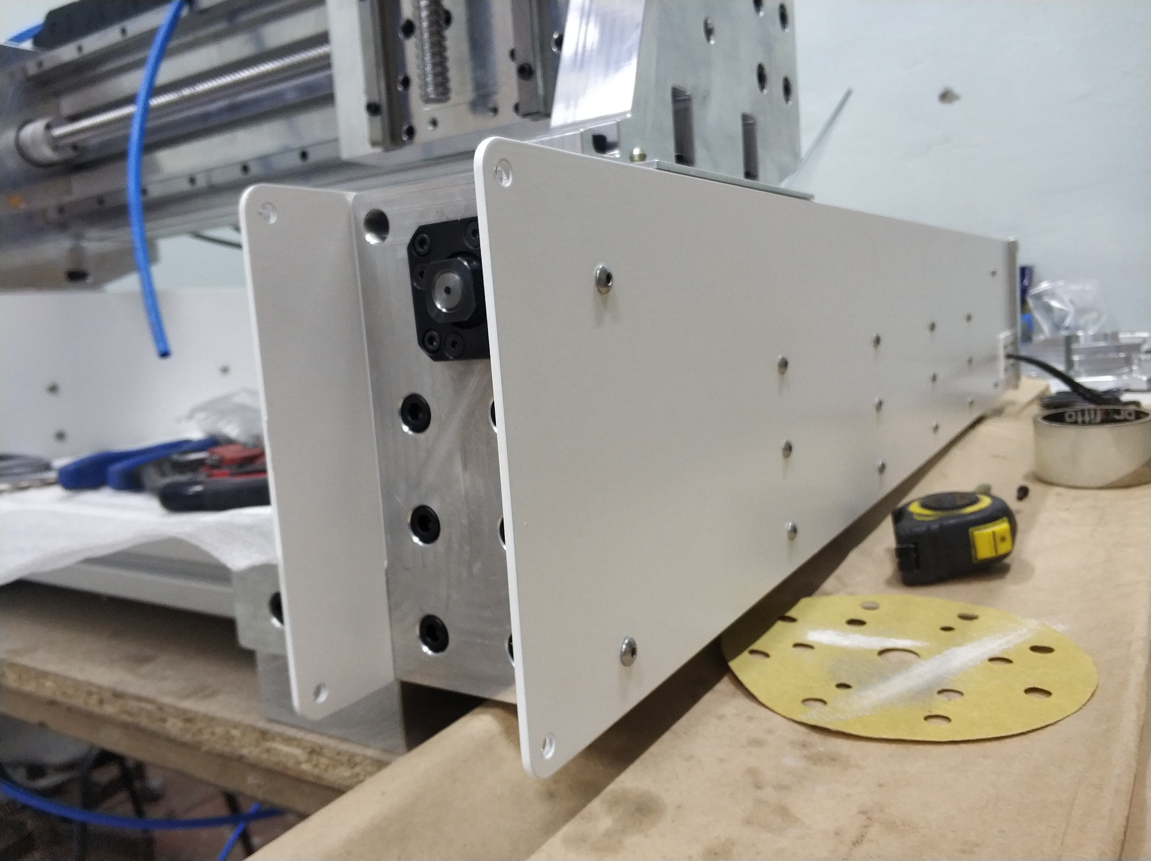

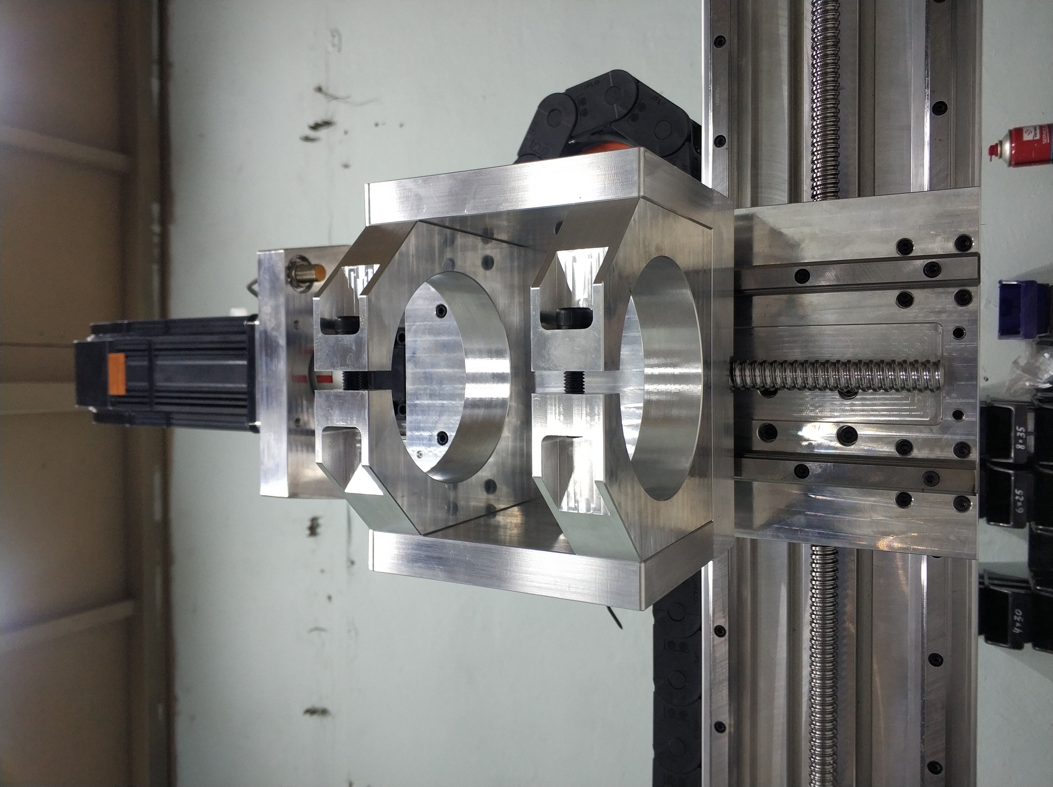

Чуть апдейта, серва монструозно смотрится)))
IMG_20210201_204832.jpg (3799 просмотров) <a class='original' href='./download/file.php?id=192008&mode=view' target=_blank>Загрузить оригинал (2.13 МБ)</a>
IMG_20210201_204904.jpg (3799 просмотров) <a class='original' href='./download/file.php?id=192009&mode=view' target=_blank>Загрузить оригинал (2.14 МБ)</a>
IMG_20210204_214915.jpg (3799 просмотров) <a class='original' href='./download/file.php?id=192010&mode=view' target=_blank>Загрузить оригинал (2.28 МБ)</a>
IMG_20210205_140236.jpg (3799 просмотров) <a class='original' href='./download/file.php?id=192011&mode=view' target=_blank>Загрузить оригинал (1.98 МБ)</a>
dtw.moscow@gmail.com
Re: Подиумный ЧПУ на сервах с многополюсным шпинделем!
ток щас заметил. зачем ты рельсы Z сместил к середине? плита то широкая а вот рельсы узко стоят.
Gestap писал(а): ↑ серва монструозно смотрится)))
При резком старте/останове оси серва своим весом при таком рычаге не сковырнёт станок на пол?.. :)
Сообщение steals_y2k »
да ладно, нормально смотрится. можно было, конечно, через ремень связать, чтобы вверх не торчало, но..
монструозно смотрится вот такая.. :hehehe: :hehehe:

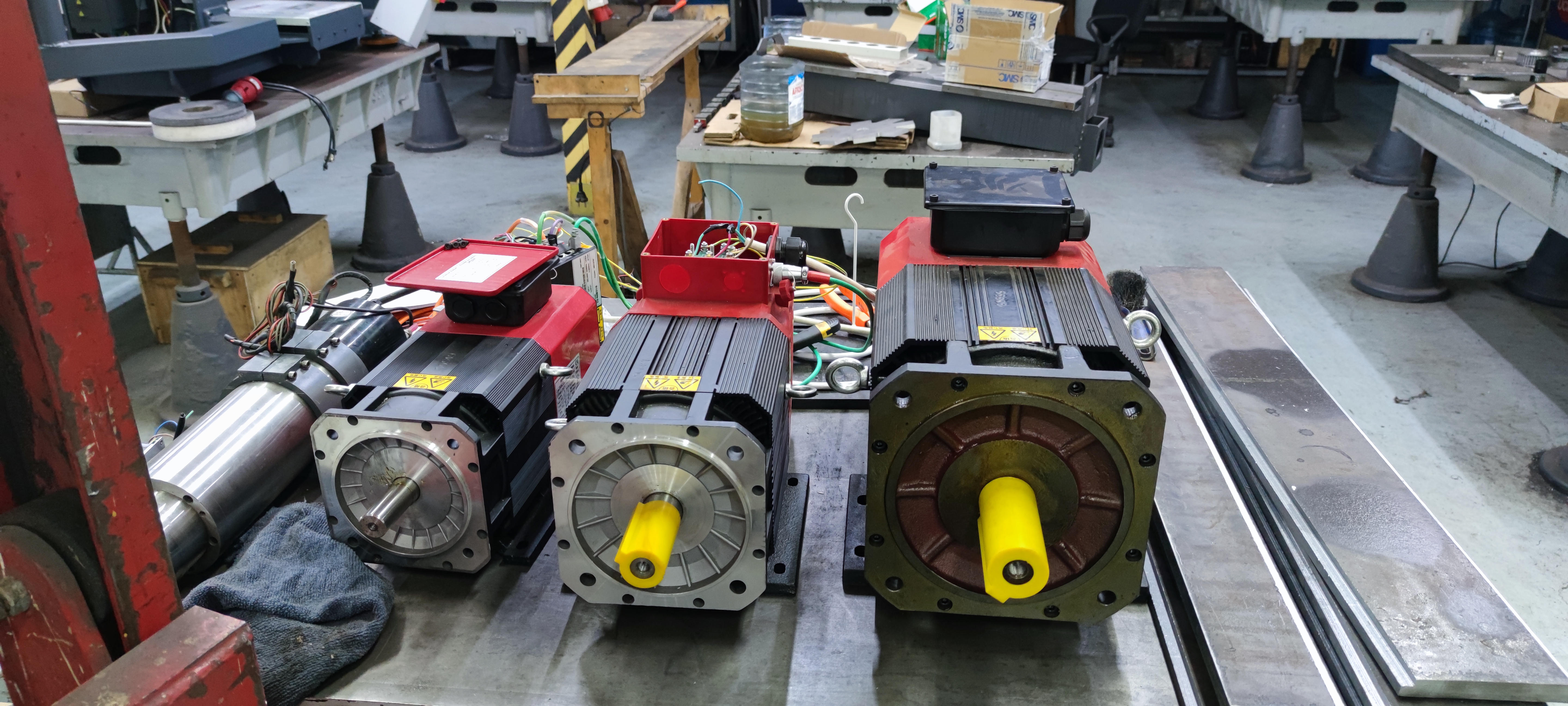

IMG_20210203_213612.jpg (3672 просмотра) <a class='original' href='./download/file.php?id=192188&mode=view' target=_blank>Загрузить оригинал (5.86 МБ)</a>

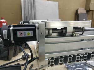

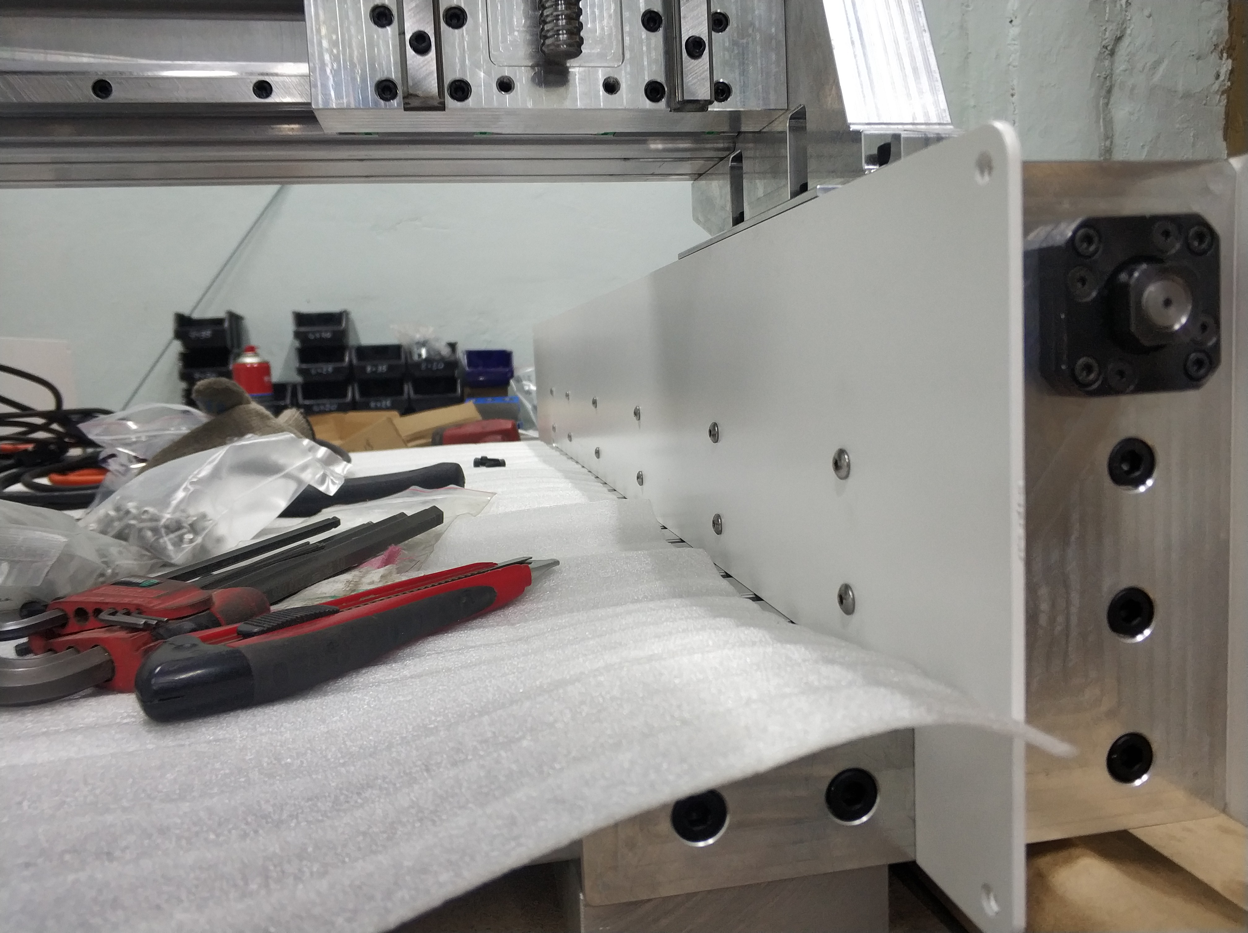

Апд.
IMG_20210208_212641.jpg (3589 просмотров) <a class='original' href='./download/file.php?id=192272&mode=view' target=_blank>Загрузить оригинал (2.15 МБ)</a>
IMG_20210208_201534.jpg (3589 просмотров) <a class='original' href='./download/file.php?id=192273&mode=view' target=_blank>Загрузить оригинал (1.63 МБ)</a>
IMG_20210208_201545.jpg (3589 просмотров) <a class='original' href='./download/file.php?id=192274&mode=view' target=_blank>Загрузить оригинал (1.8 МБ)</a>
IMG_20210208_212841.jpg (3589 просмотров) <a class='original' href='./download/file.php?id=192275&mode=view' target=_blank>Загрузить оригинал (1.59 МБ)</a>
IMG_20210208_211007.jpg (3589 просмотров) <a class='original' href='./download/file.php?id=192276&mode=view' target=_blank>Загрузить оригинал (1.55 МБ)</a>

Gestap писал(а): ↑13 фев 2021, 23:30 Ну это сервы чтоб лифты таскать)))
ну не лифты, конечно.. маловато для лифта момента.
это ж не лифт) (3545 просмотров) <a class='original' href='./download/file.php?id=192282&mode=view' target=_blank>Загрузить оригинал (11.84 МБ)</a>
это ж не лифт)
зы. на последнем фото интересно задумано, но кабель бы через какую пружинку пропустить, чтобы избежать возможностей перелома. (мнение обывателя😂😂)

steals_y2k писал(а): ↑14 фев 2021, 10:22
Вот это монстр, если не видел такую серву в живую по фото трудно понять масштабы))) осмелюсь предположить что зетка примерно 600*1000)))!?

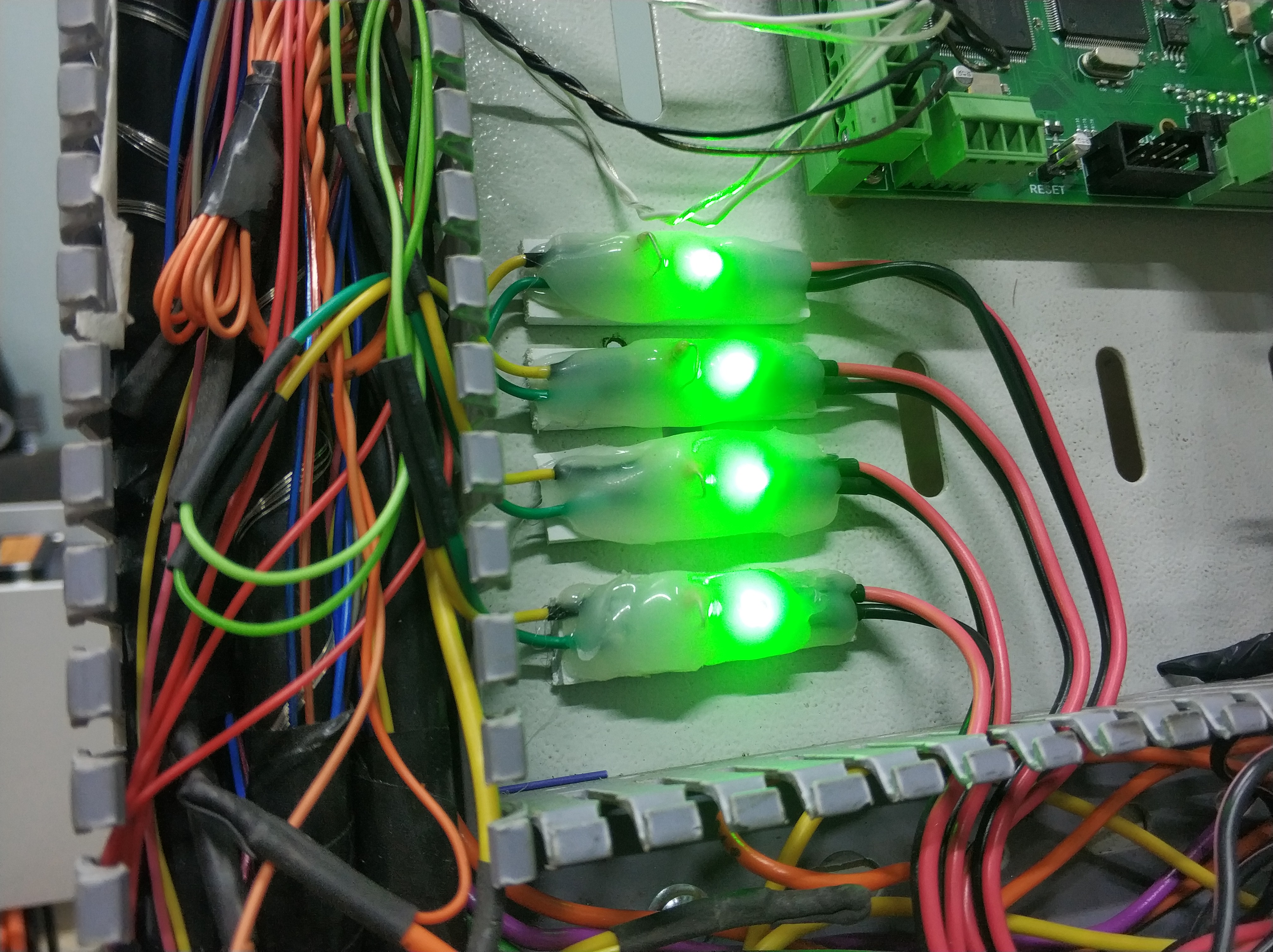

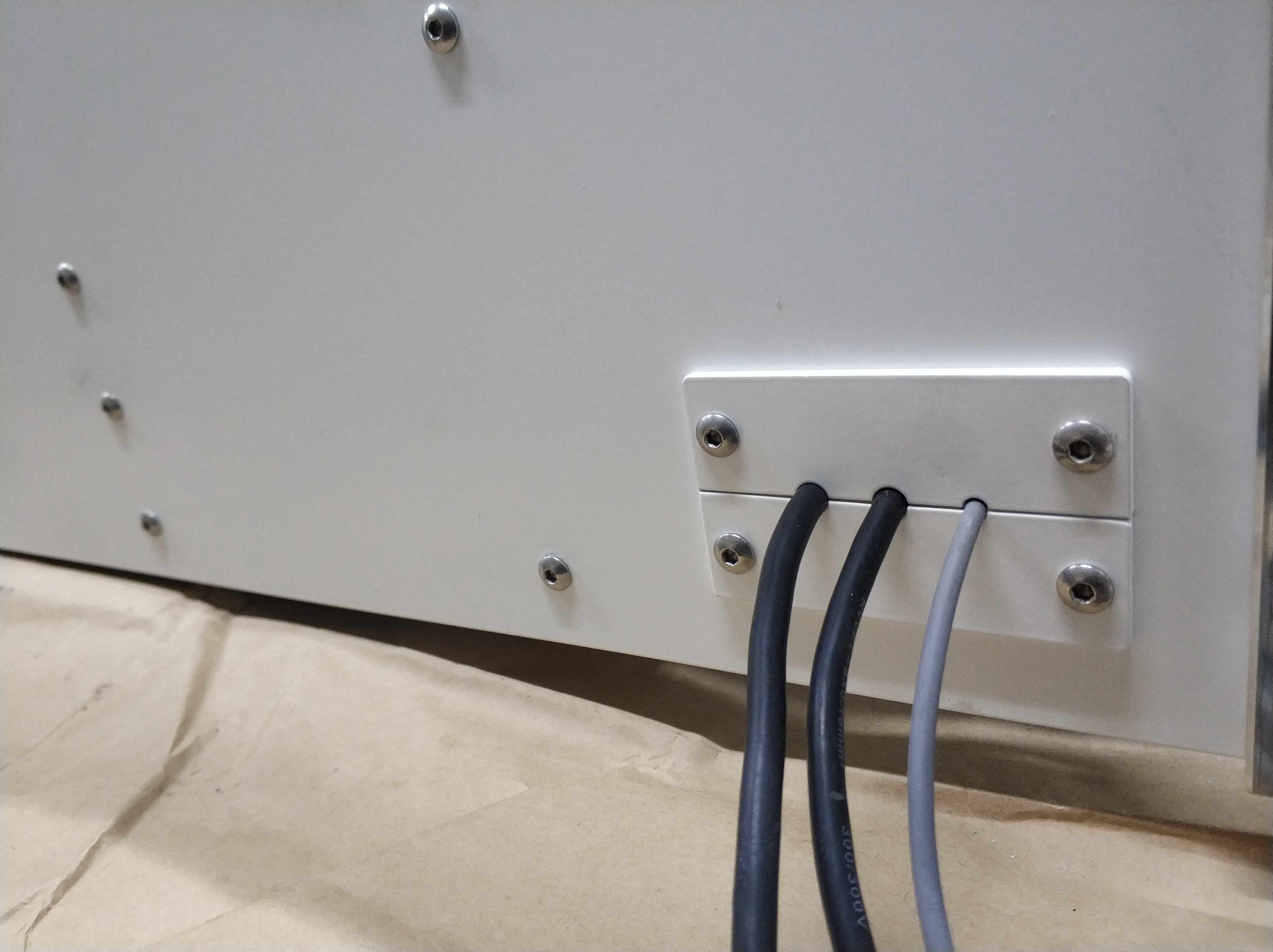

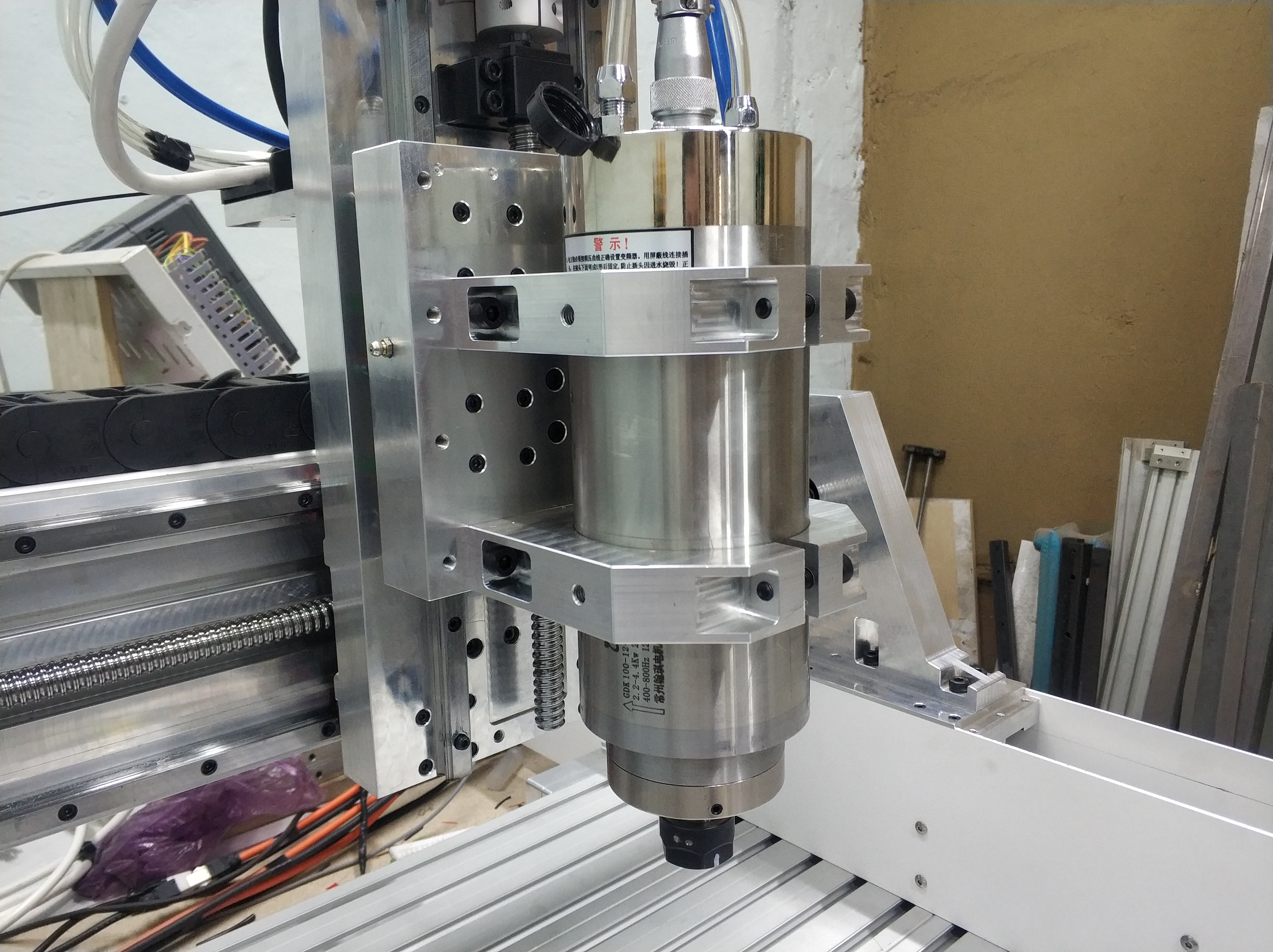

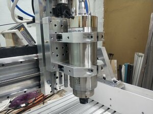

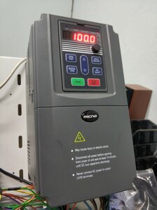

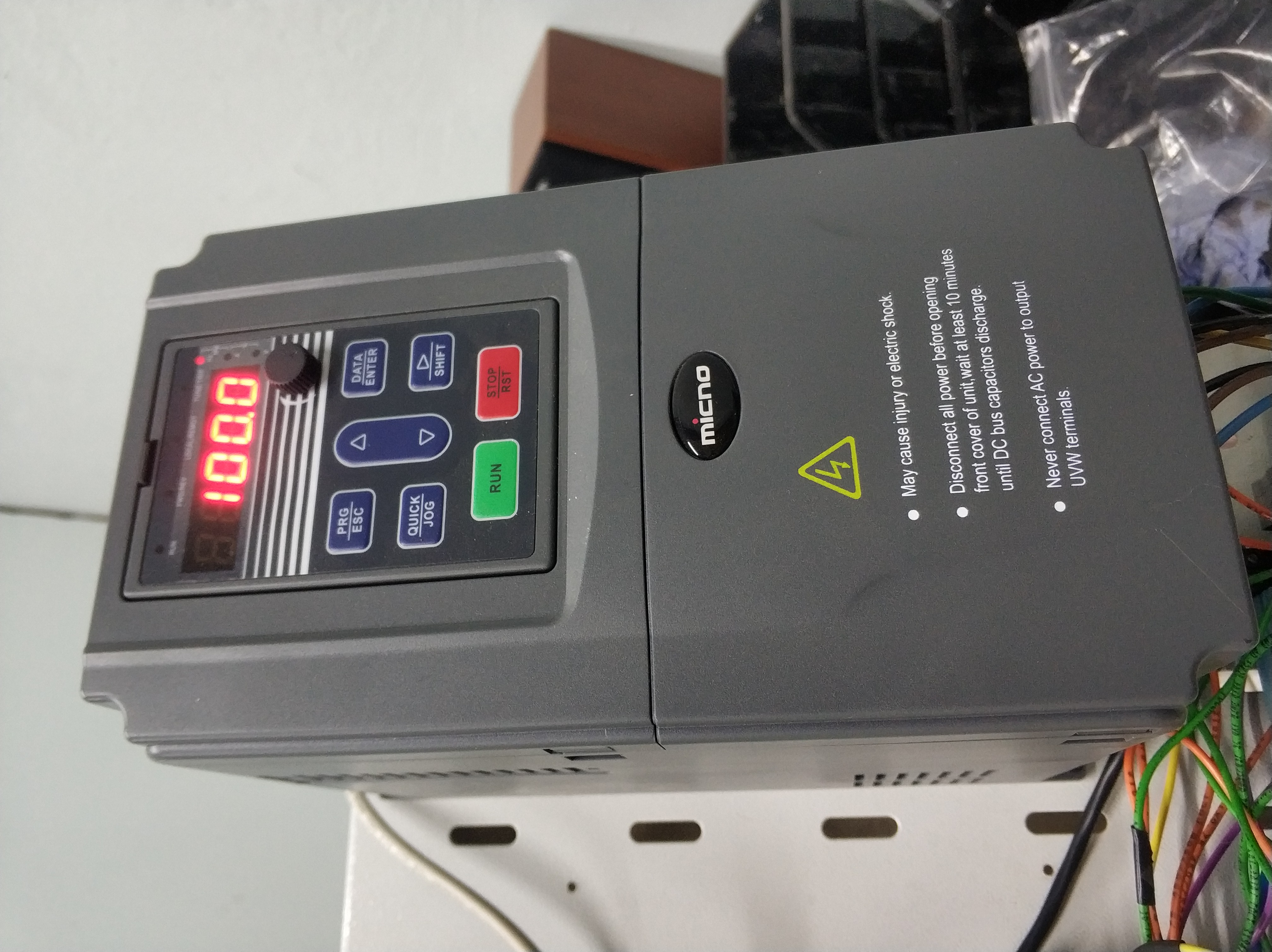

Шпиндель на месте.
Частотник micno ke300a 5,5квт трёхфазный, рулится он по модбасу.
IMG_20210225_095003.jpg (3306 просмотров) <a class='original' href='./download/file.php?id=192705&mode=view' target=_blank>Загрузить оригинал (2.07 МБ)</a>
IMG_20210225_095141.jpg (3306 просмотров) <a class='original' href='./download/file.php?id=192706&mode=view' target=_blank>Загрузить оригинал (1.95 МБ)</a>

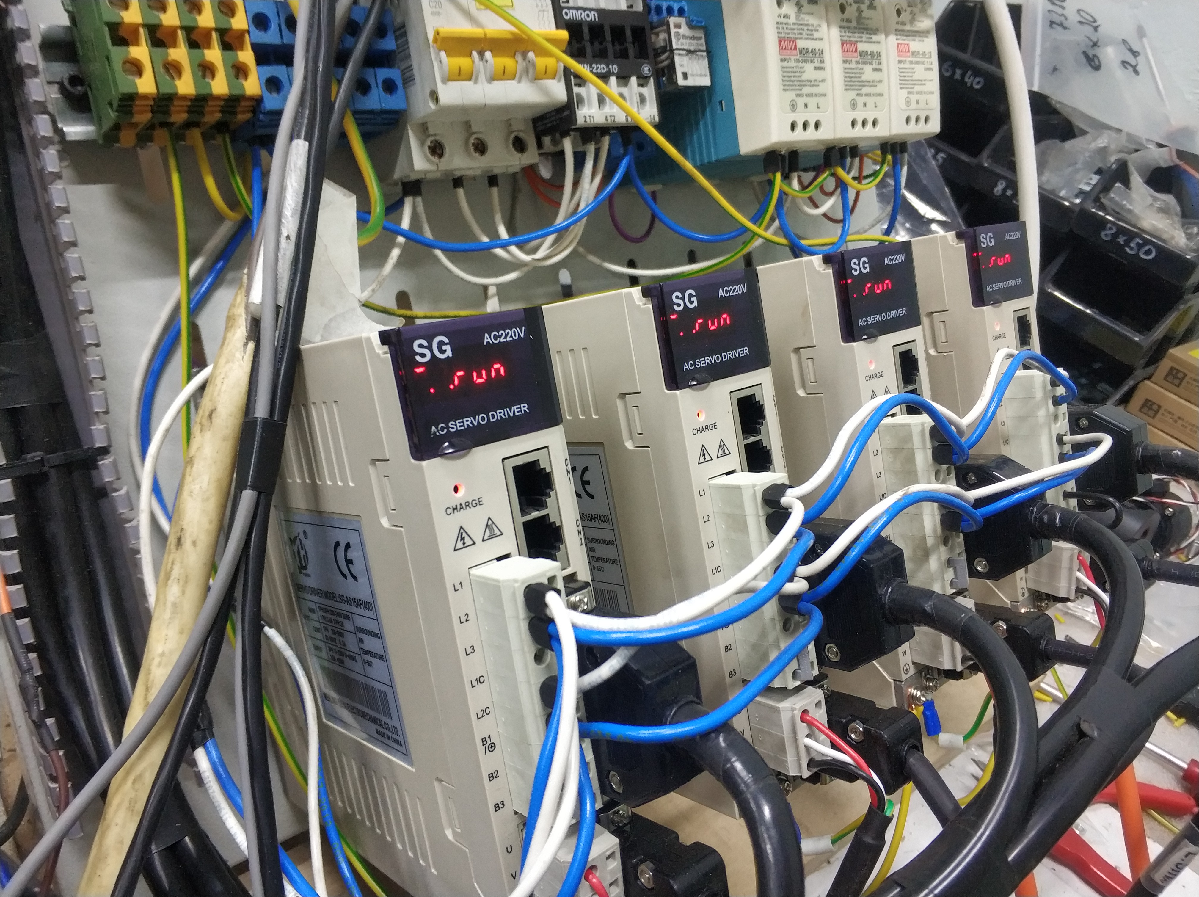

Все подключено и двигаеться, сервы канешн по сравнению с шаговиками земля и небо)))
Хоть в подключении и прочем все не так быстро и просто как с шаговиками, но оно того стоит.
IMG_20210225_095042.jpg (3306 просмотров) <a class='original' href='./download/file.php?id=192707&mode=view' target=_blank>Загрузить оригинал (2.28 МБ)</a>

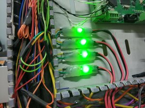

С з метками вообще отдельная история, и потребовалось сделать так скажем схемки чтобы контроллер мог ловить метки на обычные входы, так как энкодерных входов в нем нету(((( ну а у сервопаков нет отдельного выхода метки для подключения к обычным входам(((
IMG_20210225_095023.jpg (3306 просмотров) <a class='original' href='./download/file.php?id=192708&mode=view' target=_blank>Загрузить оригинал (2.22 МБ)</a>
Скоро стружка...........
А чего силовая часть "цепочкой" сделана и перебрасывается с драйвера на драйвер?
Так делать не рекомендуется из-за просадки напряжения в начале цепи, то в конце может ужас получиться.
К каждому драйверу отдельный силовой кабель, как и отдельное заземление.
Gestap
Сообщения: 890
Репутация: 1089
Сообщение Gestap »
xenon-alien писал(а): ↑25 фев 2021, 17:03 А чего силовая часть "цепочкой" сделана и перебрасывается с драйвера на драйвер?
Я знаю.
Так сделано чтоб попроще и побыстрее, так как это даже и не шкаф, а макет))) чтоб запустить, настроить и он мог ехать к своему владельцу, по нормальному и автомат на каждую серву надо и фильтра, и много еще всего если по фен-шую делать. Сергей я думаю соберёт для него хороший шкаф!!!
