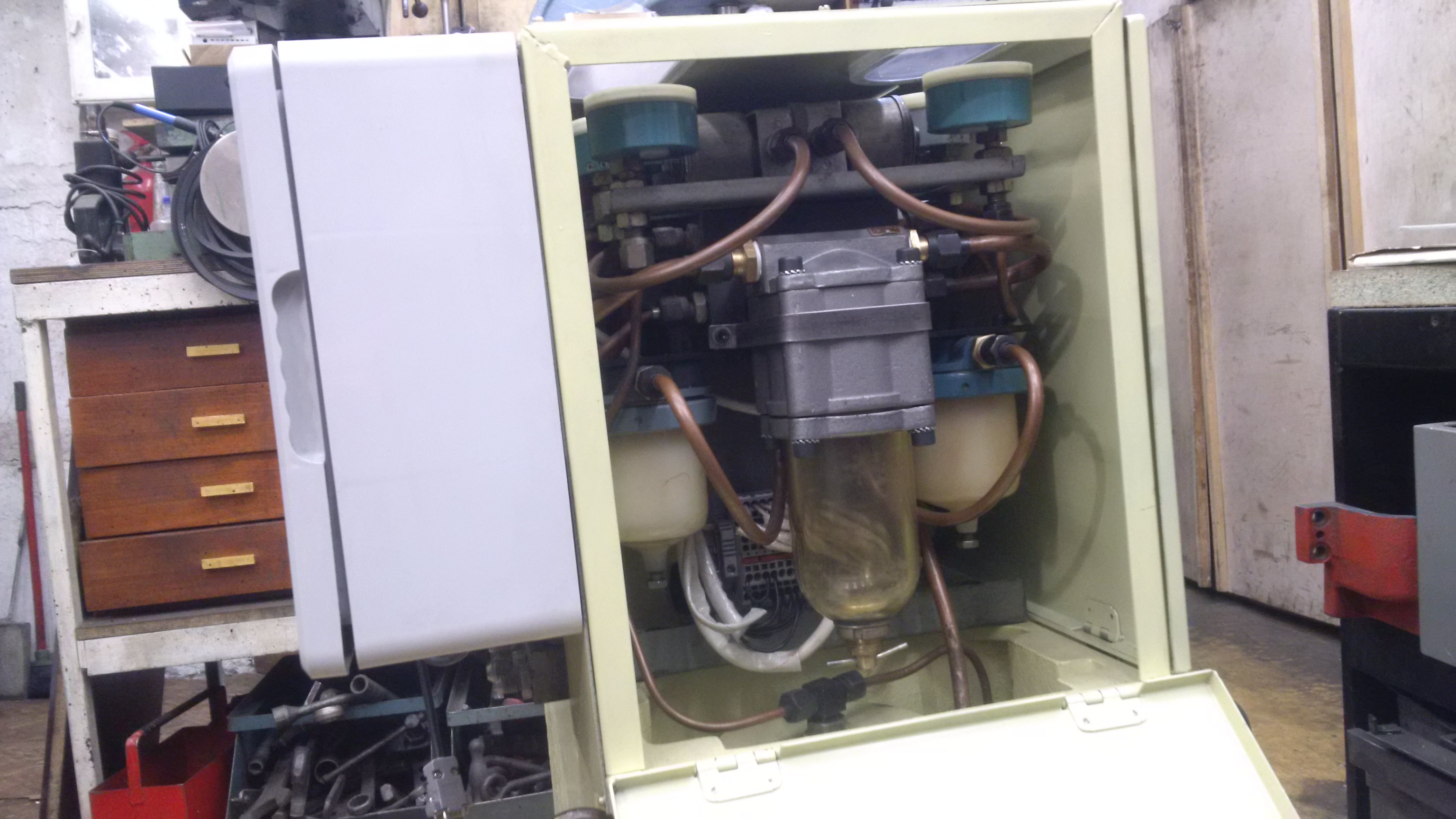

По воздуху у меня все штатно, кроме замены лопнувшего маслосепаратора и установки нового лубрикатора.

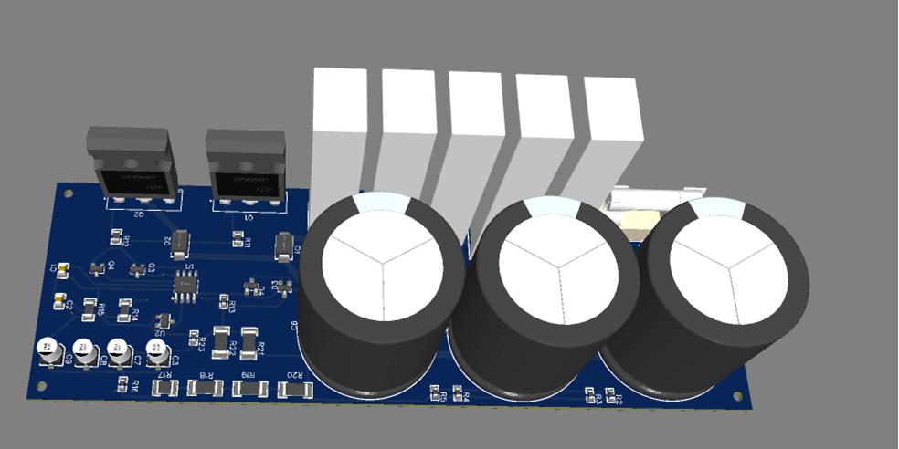

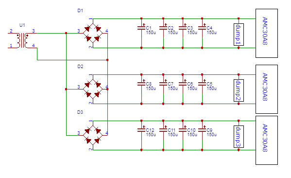

Собрал как-бы выпрямитель для питания АМС30А8. Почти начал подключать моторы, но решил прочитать тему на ЧипМейкере про модификацию этих самых АМС-ов. Дести писал про необходимость установки дамперов параллельно с питанием приводов. У него фигурируют напряжения АС 180 В, у меня 85 В. Они вообще нужны при таком раскладе?
Нарисовал в ИзиЕДА платку, подобрал рассыпуху, получается около 10 тыщ на три дампера, плюс в остатке 12 плат. Палец тянется оплатить...

ну в целом необходимость в "дамперах" исходит из напряжения ваших конденсаторов в звене постоянного тока и планируемой динамике. в целом лишним не будет.
однако зачем вам их 3? звено постоянного тока ж общее?

в выпрямителях стоят по три конденсатора в параллель 150мкФ 250В. Три - потому что драйвера же три. По рекомендуемой АМС-ом схеме включения... Ну и китайцы по одной не делают, минимум 5...

три потому что три - попахивает шаманством ))) ну или если вы из ставите прямо на клеммник драйвера. на счет платы - я бы делал на макетке, там мелкого монтажа минимум, а силовуху в любом случае пропаять получше не помешает.

Это чтоб в три раза больше была вероятность выхода конденсатора из строя, да ещё и с КЗ при этом. ;)

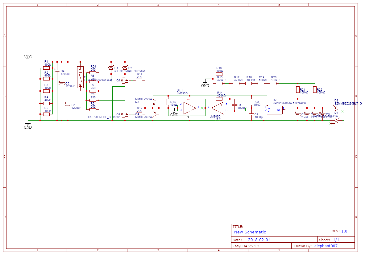

Вообще-то в схеме есть предохранитель аж на 3 А. Конденсаторы на 200 В, рабочее напряжение 85. Чего им взрываться-то?
Schematic_BP-3x_2021-04-06.png (2063 просмотра) <a class='original' href='./download/file.php?id=194275&mode=view' target=_blank>Загрузить оригинал (12.72 КБ)</a>
Re: МС 12-250, 4-х осевой с автосменой.Реконструкция
Что-то не видно в схеме предохранителя... :)
И даже в такой схеме если замкнёт любой конденсатор, то велика вероятность, что будут обесточены всё три драйвера. Т.е. нет смысла в трёх отдельных выпрямителях и трёх дамперах...
А конденсаторы взрываются не только от повышенного напряжения, но и от собственных дефектов. Вот только позавчера менял сдохший 2200x16v (Matsushita), работавший в цепи 5В всего года 3...

Serg писал(а): Что-то не видно в схеме предохранителя...
предохранитель сокрыт в дампере. последовательно с нагрузочным резистором.

Сейчас на станке прикручен диодный мост на ток 50А вообще без электролитов, пробовать использовать его вместе с единственным дампером?

elephant007 писал(а): Сейчас на станке прикручен диодный мост на ток 50А вообще без электролитов, пробовать использовать его вместе с единственным дампером?
Конденсатор после моста поставьте тысяч на 5-10мкф, он кроме фильтрующей функции выполняет функцию "батарейки" при резких нагрузках. То-есть когда вы резко и с большим ускорением начинаете двигать ось, драйвер начинает резко потреблять энергию вот чтобы не-было резкой просадки напряжения и ставится конденсатор. Конденсатор является этаким запасником энергии для резкого увеличения нагрузки. По хорошему емкость конденсатора можно посчитать зная суммарный максимальный потребляемый ток всеми драйверами в режиме страгивания или подобрать опытным путем при помощи осциллографа по просадке напряжения при резком старте. Но по сути, чем больше емкость тем лучше.
elephant007 писал(а): Электролиты тут вообще кругом. В АМСе, в блоках питания, в дамперах. Получается - неизбежное зло?
Конденсаторы одного типа нет смысла подключть кучкой параллельно. Конденсаторов много, но они каждый в своей цепи или каждый со своими свойствами.
Да. Одно питание на всех лучше хотя-бы тем, что "лишняя" энергия может не только переводится в тепло дампером, но и помогать другим драйверам.

а сколько внутрях АМСа емкости? если будет 3 дампера со своими емкостями у каждого усилителя - будет хорошо..
предохранитель в дампере интересная штука ) сгорает он, дампер перестает работать и сгорает все остальное ? ) если его там оставлять я бы его мониторил и рвал естоп при перегорании

Duhas писал(а): сгорает он, дампер перестает работать и сгорает все остальное ?
он стоит последовательно с нагрузочным резистором. если сгорит - полевики дампера просто не будут подключать нагрузку в момент овервольтажа.
Duhas писал(а): я бы его мониторил и рвал естоп при перегорании
у АМСа есть ноги, на которых появляется сигнал, что привод в ошибке. их буду мониторить.
также есть ноги, на которые можно подать сигнал Enable.(по умолчанию Enable)

и я о том же, а перенапряжение убивает или емкости, или ключи, или все сразу. а если не убивает то зачем дампер ? )

Duhas писал(а): и я о том же, а перенапряжение убивает или емкости, или ключи, или все сразу. а если не убивает то зачем дампер ? )
Это факап. Вундерваффе против этого я придумать не могу. Пытаюсь изобразить по методичке АМС...
От массового вымирания спасет только заведомо выбранное напряжение на конденсаторах. Полевикам пофиг, они далеко стоят внутри схемы.
к Примеру питание в моем случае 85 В, конденсаторы на 200. Неужели движки накрутят столько?
