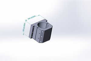

Intriguing писал(а): ↑31 дек 2020, 13:29 Всем привет! В новогодние праздники собираюсь поставить защиту и начинать тестить станок. Может у кого есть предложения по тестированию станка? На каких режимах погонять, может какую-то деталюшку изготовить и выполнить замеры детали? Самому хочется проверить, на что способен мой станок.
P.S. Предлагайте только разумные варианты..., металлообработкой не так давно занимаюсь , буду благодарен откликнувшимся
Да надо изготовить)) вот такую :thinking:
