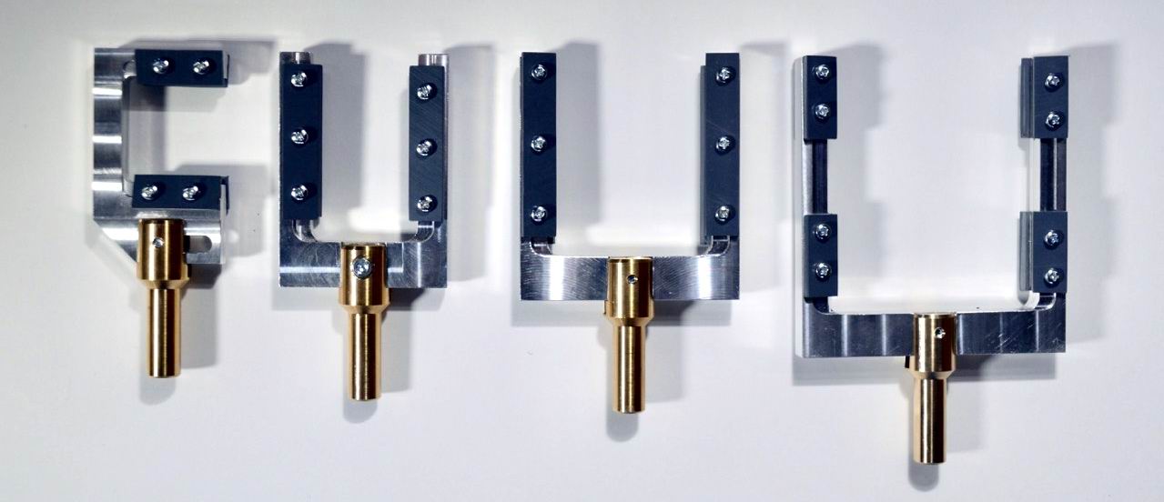

xvovanx писал(а): ↑ А если надо что-то плоское обработать из куска листа, медальку скажем, как зажимать будем в нижнем патроне?
вместо цангового патрона можно столик поставить. только нафига для медальки 5 осей?

frezeryga писал(а): ↑06 ноя 2020, 12:28
вполне может потребоваться пятиосевая обработка выборки всяких поднутрений.
но для двусторонней фрезеровки монет/медалей обычно используют специальные держатели типа таких:
6AB153B3-99F0-43A0-A034-D7E1CEC2D830.jpeg (3738 просмотров) <a class='original' href='./download/file.php?id=188460&mode=view' target=_blank>Загрузить оригинал (66.39 КБ)</a>
