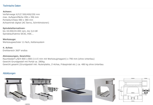

Я вот смотрю на его станину. И вижу, что при почти тех же параметрах ходов, у него станина весит 280 кг, против наших 310.
Снимок экрана 2020-10-27 в 11.59.41.png (2090 просмотров) <a class='original' href='./download/file.php?id=187934&mode=view' target=_blank>Загрузить оригинал (585.91 КБ)</a>

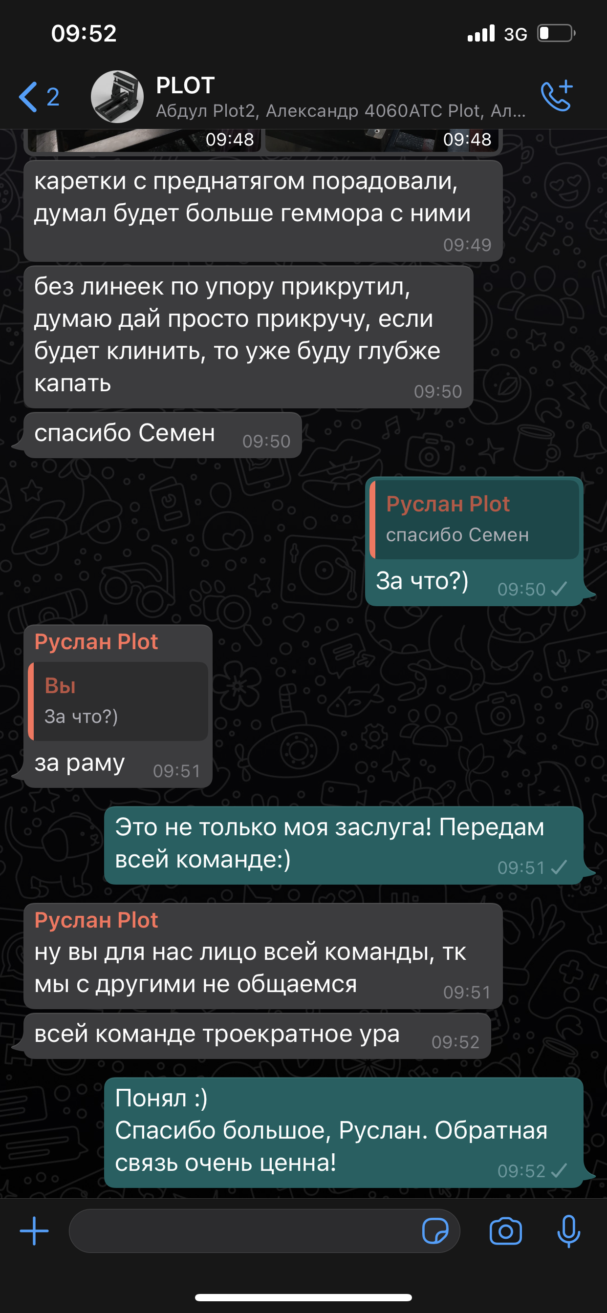

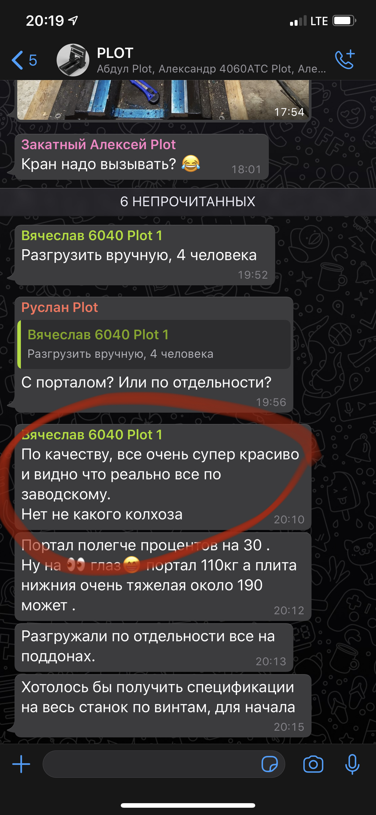

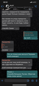

Барыга пищит, мы производили, было некогда, сейчас отвечаем писал(а): Изначально основание пилилось на порталке алюминиевой. Оттого и высота основания. Как бы они не путались в показаниях)))
После чего более точных и рабочих станков у них не появлялось. Возможно новый довели до ума.

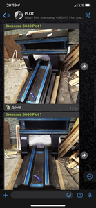

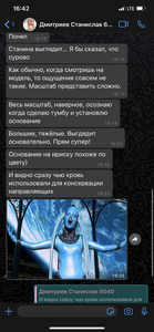

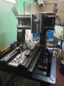

1. Лишь первый тестовый образец был обработан на портальнике алюминиевом, о чем Женя Чернега прекрасно знал (передавай привет Феде). У нас с ноября 2019 в цеху красуется КРСочка, которая растачивает плоскостя всем станинам, которых отгружено уже более 20 в этом году.
2. В сети станины не появляются, потому что люди довольны. Покупают, собирают, и кайфуют, не устраивают цирка на своих ютуб каналах.
Максимум, что происходит, люди делятся в нашем чате, что получили, и пишут отзывы:
IMG_1383.PNG (2084 просмотра) <a class='original' href='./download/file.php?id=187935&mode=view' target=_blank>Загрузить оригинал (9.41 МБ)</a>
IMG_1384.jpg (2084 просмотра) <a class='original' href='./download/file.php?id=187936&mode=view' target=_blank>Загрузить оригинал (1.22 МБ)</a>
IMG_1872.PNG (2084 просмотра) <a class='original' href='./download/file.php?id=187937&mode=view' target=_blank>Загрузить оригинал (4.48 МБ)</a>
И даже первинцы наши (со старым параметром смеси и в старой форме) пашут и клиенты довольны:
IMG_2073.PNG (2084 просмотра) <a class='original' href='./download/file.php?id=187943&mode=view' target=_blank>Загрузить оригинал (3.91 МБ)</a>

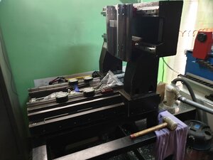

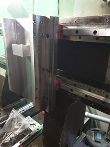

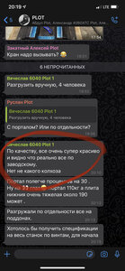

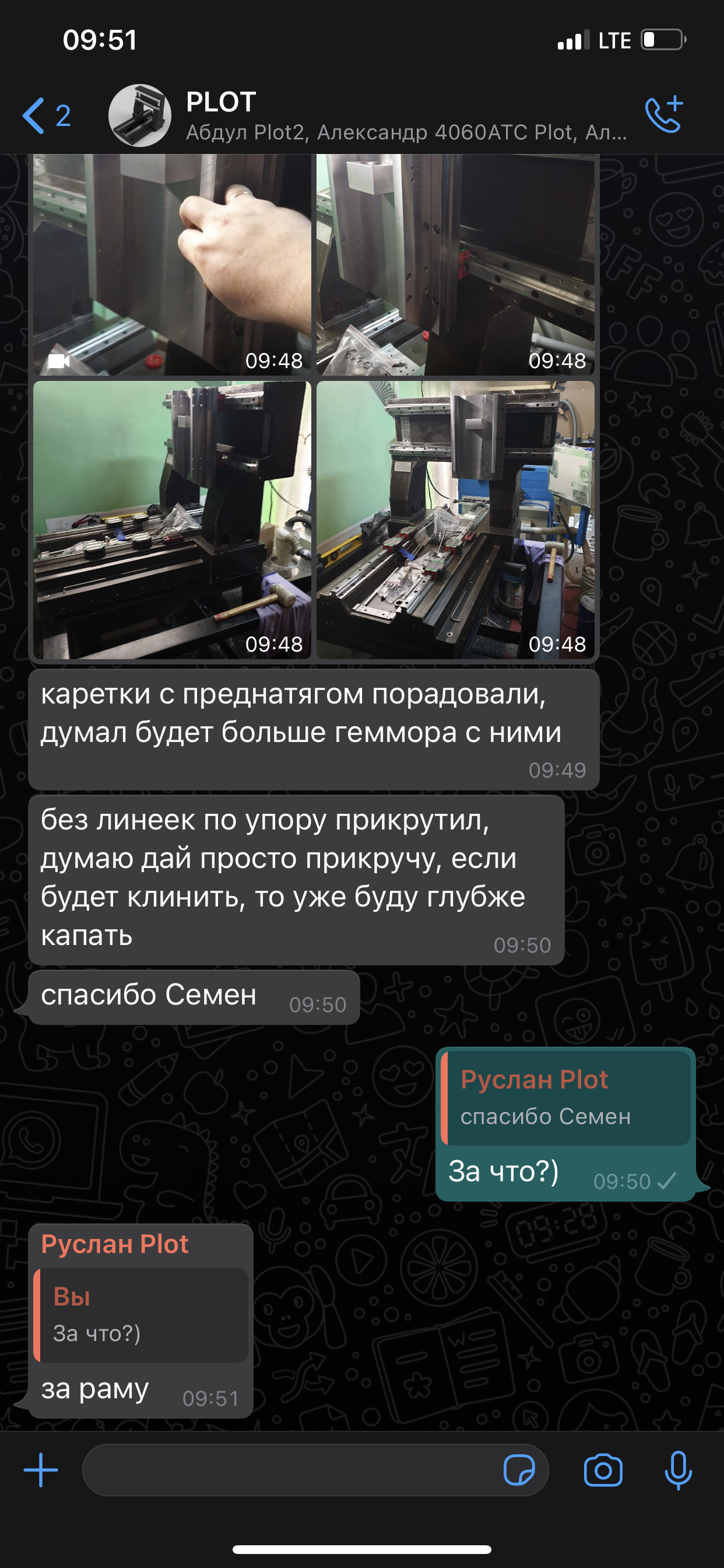

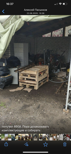

3. Отправили мы уже во все концы страны свою продукцию:
Новосибирск
IMG_2074.PNG (2084 просмотра) <a class='original' href='./download/file.php?id=187947&mode=view' target=_blank>Загрузить оригинал (4.76 МБ)</a>
Беларусь
IMG_2075.PNG (2084 просмотра) <a class='original' href='./download/file.php?id=187948&mode=view' target=_blank>Загрузить оригинал (10.84 МБ)</a>
И много других мест
И отзывы не единственные...
IMG_2297.PNG (2084 просмотра) <a class='original' href='./download/file.php?id=187949&mode=view' target=_blank>Загрузить оригинал (4.43 МБ)</a>
IMG_2298.PNG (2084 просмотра) <a class='original' href='./download/file.php?id=187950&mode=view' target=_blank>Загрузить оригинал (1.92 МБ)</a>
IMG_2301.JPG (2084 просмотра) <a class='original' href='./download/file.php?id=187953&mode=view' target=_blank>Загрузить оригинал (110.29 КБ)</a>
IMG_2302.JPG (2084 просмотра) <a class='original' href='./download/file.php?id=187952&mode=view' target=_blank>Загрузить оригинал (104.99 КБ)</a>
IMG_2303.JPG (2084 просмотра) <a class='original' href='./download/file.php?id=187951&mode=view' target=_blank>Загрузить оригинал (156.98 КБ)</a>

Umnik писал(а): ↑ Ну не уверен про "почти те же параметры ходов".
Да, по Х на 100 меньше. Но по У больше на 50. Так что по объему там примерно одно и тоже.
