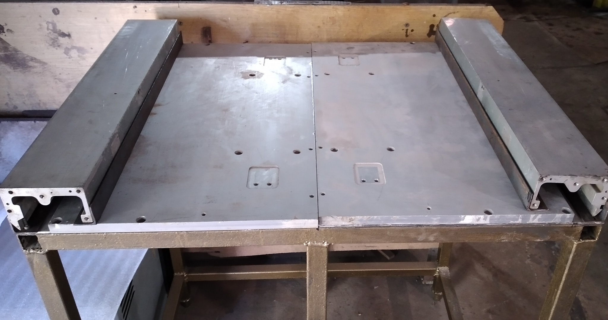

Всем привет.
Начал собирать 2 станок.. на этот раз уже на профильных направляющих HGR20
станок планируется в основном по алюминию, возможно латунь. по всем осям будут стоять профильные рельсовые направляющие HGR20, швп 1605, с подачей СОЖ.
по двигателя и электронике ещё не определился.. пока разгребаю механику..
станок будет подиумного типа.

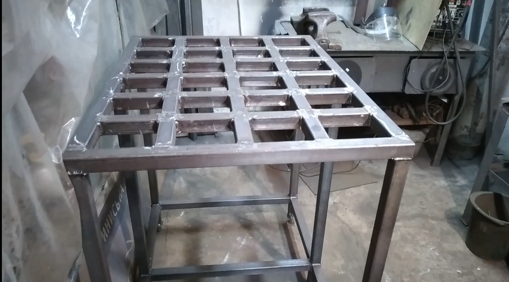

рама сварная из профиля 40х40х4 мм, размер по раме 1000х800 мм
2_cr.jpg (17249 просмотров) <a class='original' href='./download/file.php?id=186078&mode=view' target=_blank>Загрузить оригинал (272.38 КБ)</a>

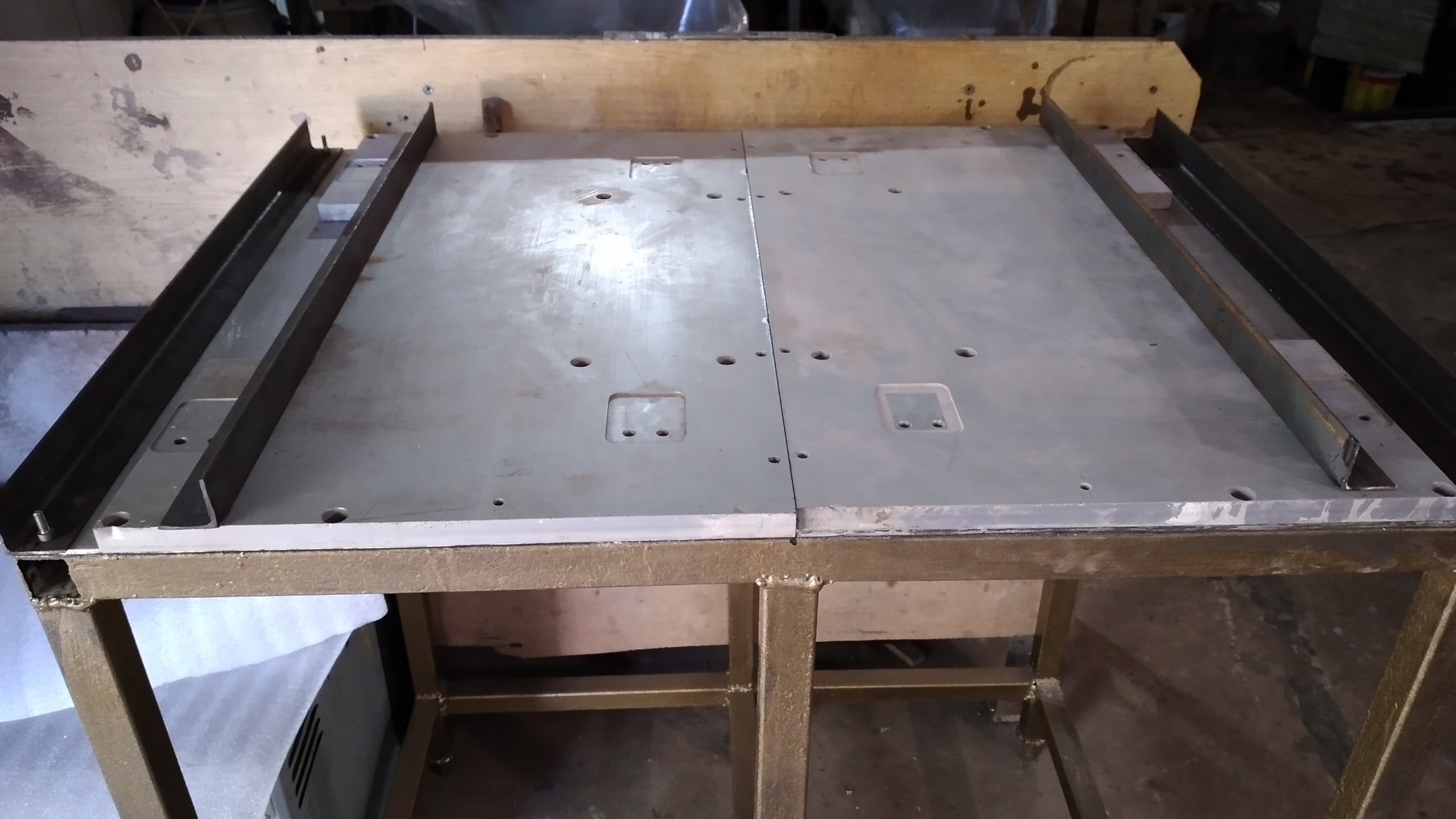

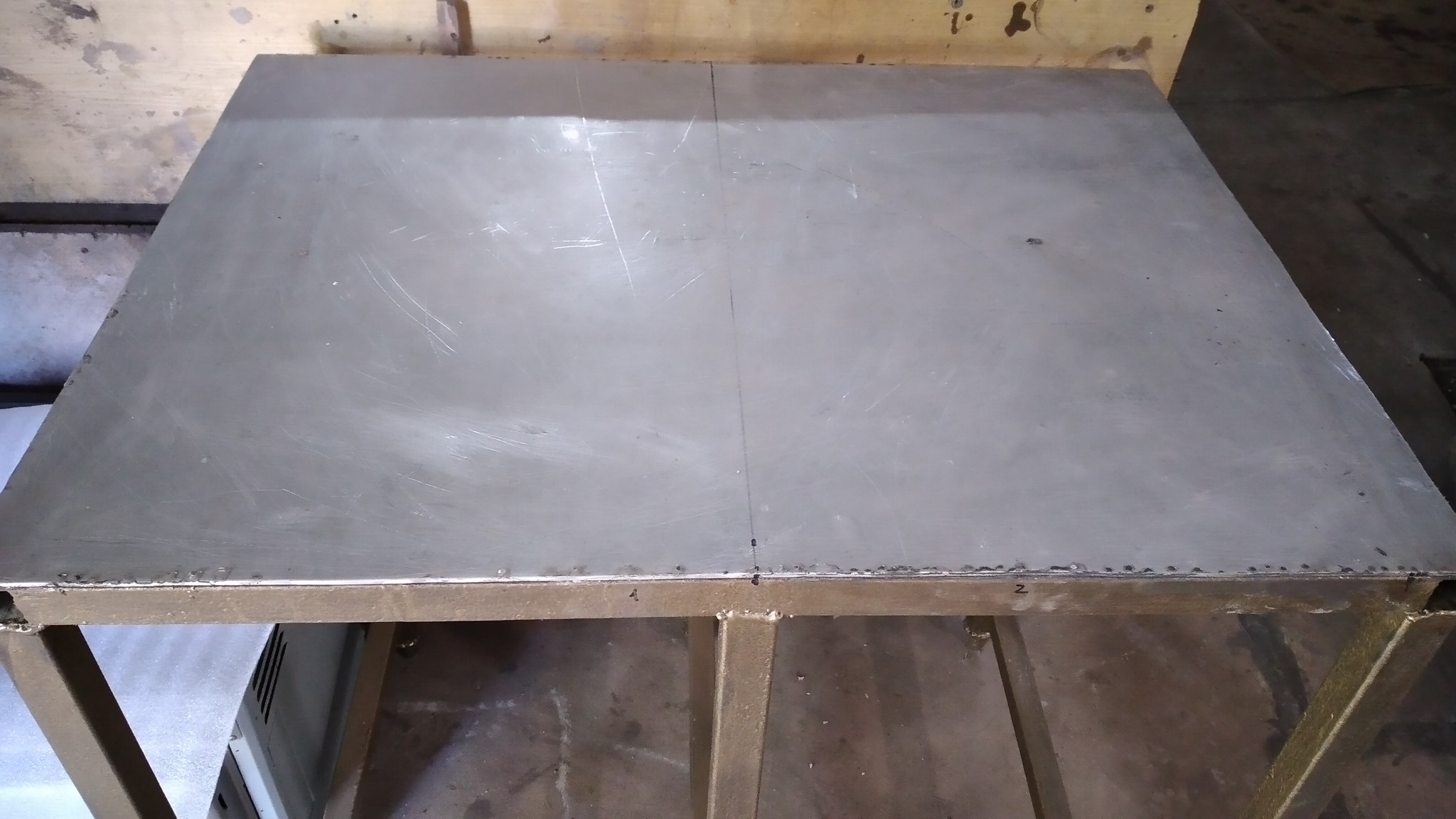

компоновка стола будет выглядеть так..плиты на столе будут посажены на эпоксидку и прикручены, в качестве рабочего стало будут плиты 20 мм толщиной, дюраль.. в них планирую просверлить отверстия и нарезать резьбу м6 для крепления заготовок.
1+.jpg (17249 просмотров) <a class='original' href='./download/file.php?id=186079&mode=view' target=_blank>Загрузить оригинал (482.12 КБ)</a>
2+.jpg (17249 просмотров) <a class='original' href='./download/file.php?id=186080&mode=view' target=_blank>Загрузить оригинал (531.7 КБ)</a>

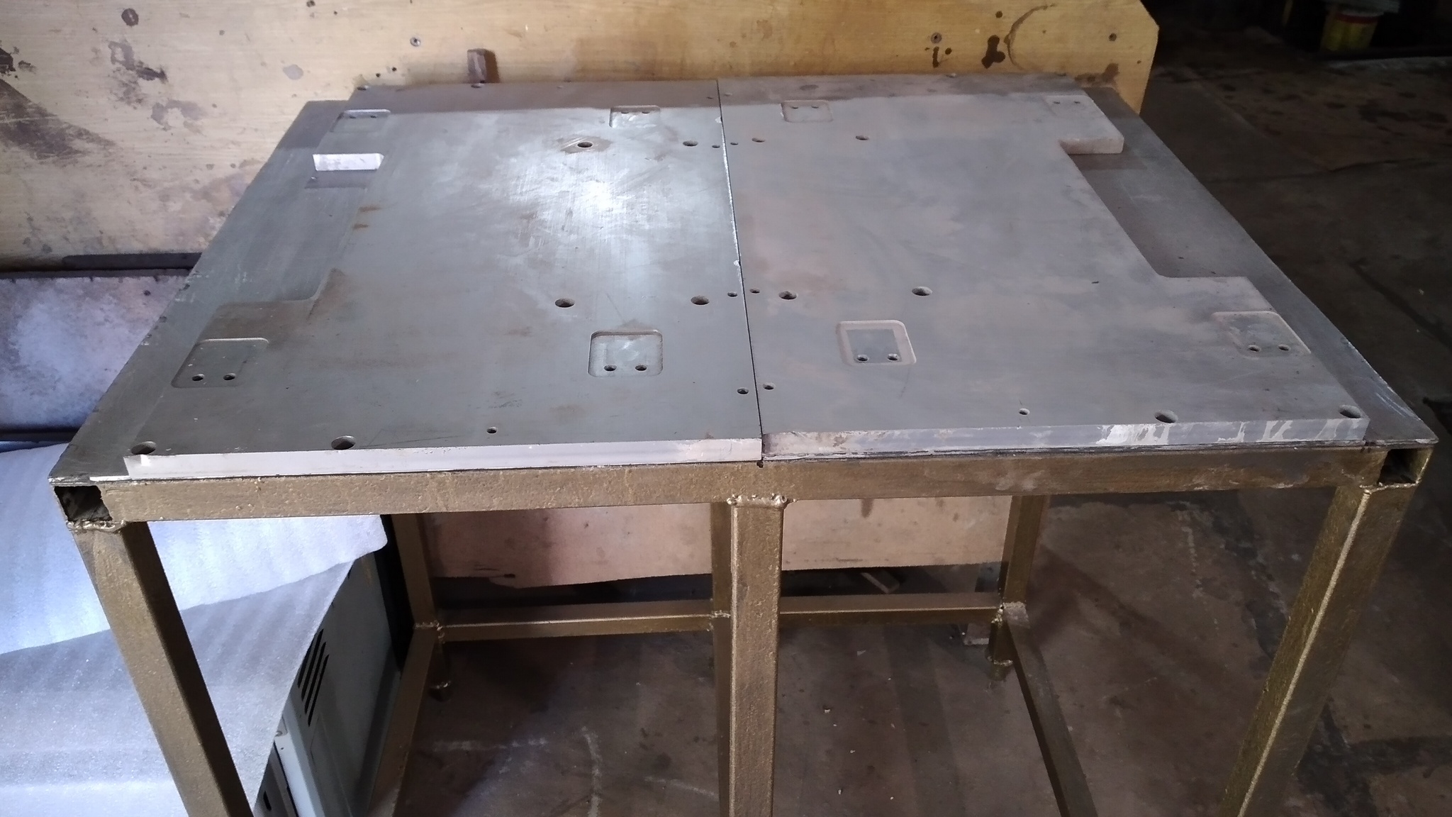

для выравнивания 2 профилей в одной плоскости планирую использовать по 2 болта я каждого конца профиля, профиля будут крепиться к столу болтами через 2 уголка каждый
3+.jpg (17249 просмотров) <a class='original' href='./download/file.php?id=186081&mode=view' target=_blank>Загрузить оригинал (495.14 КБ)</a>
4+.jpg (17249 просмотров) <a class='original' href='./download/file.php?id=186082&mode=view' target=_blank>Загрузить оригинал (517.59 КБ)</a>
интересует Ваше мнение:
1. относительно рамы.. стоит ли её усиливать ? если да -то где?
2. относительно 2 профилей насколько точно их надо устанавливать под рельсовые направляющие? я так понимаю их надо выставить в одной плоскости с отклонением не более 2 соток..верно?
3. профиля фрезерованы.. под рельсы надо их шабрить или шлифовать? какое допустимый допуск под рельсы??
с рельсовыми направляющими дело имею впервые..буду очень благодарен за ответы.

Станину усиливать косынками, по хорошему любая из ее сторон должна состоять из треугольников.
Швп 16 мм на такой длине будут работать не очень, ставьте хотя бы 20 мм.
В целом фрезерованной поверхности под направляющие достаточно, допуски на базы можно посмотреть в каталоге того же хивина.

Сообщение HeavyToshik »
Стол явно хлипковат для столь тяжёлого верха. В каждый прямоугольник ещё по треугольнику вершиной в верх. Как раз вес пойдёт на все 6 опор
