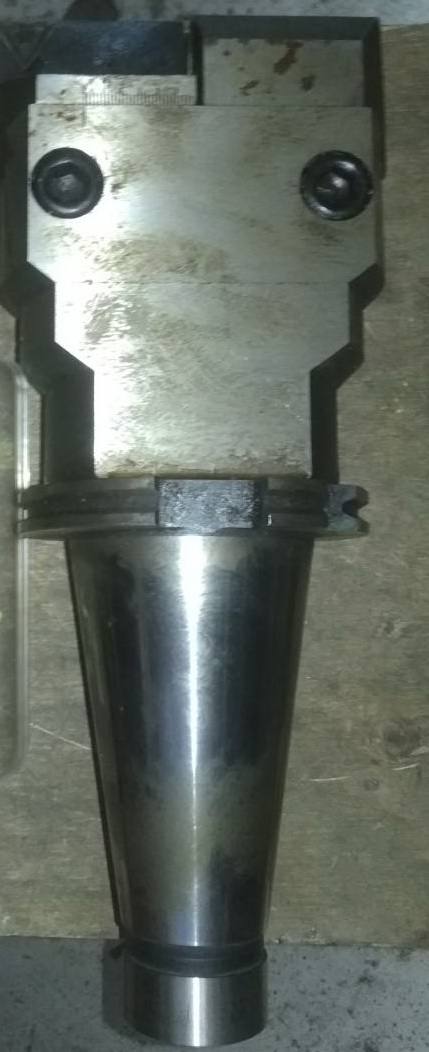

aftaev писал(а): RBH. нужно какое то приспособление, чтобы пластинки в один диаметр выставить.
Индикатор сбоку прицепил и выставляй по очереди. Но на самом деле это не критично, если черновую драть разница в 2-3 десятки между пластинами роли не играет. Они же одновременно дерут, которая больше торчит подчистит за той которая меньше.
Sakhalin_Cat
Сообщения: 631
Репутация: 340
Откуда: Южно-Сахалинск
Re: Фрезерный по стали 2200*1800мм (стол 1600*1800мм) Toshib
Сообщение Sakhalin_Cat »

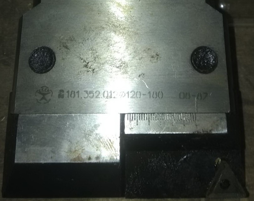

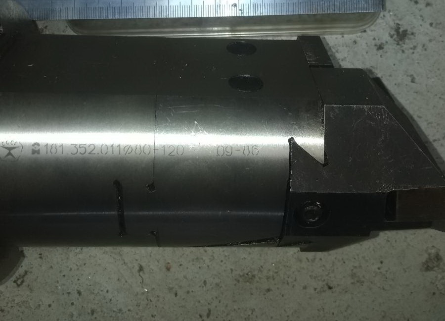

aftaev писал(а):От самой мелкой, что то до 100мм.
У меня тоже весь набор, вроде последняя из этого китайского набора 90-122мм. Большие размеры брать не стал.
Для больших размеров у меня другие уже применяются с более суровыми пластинами. от 80 до 400мм такие -

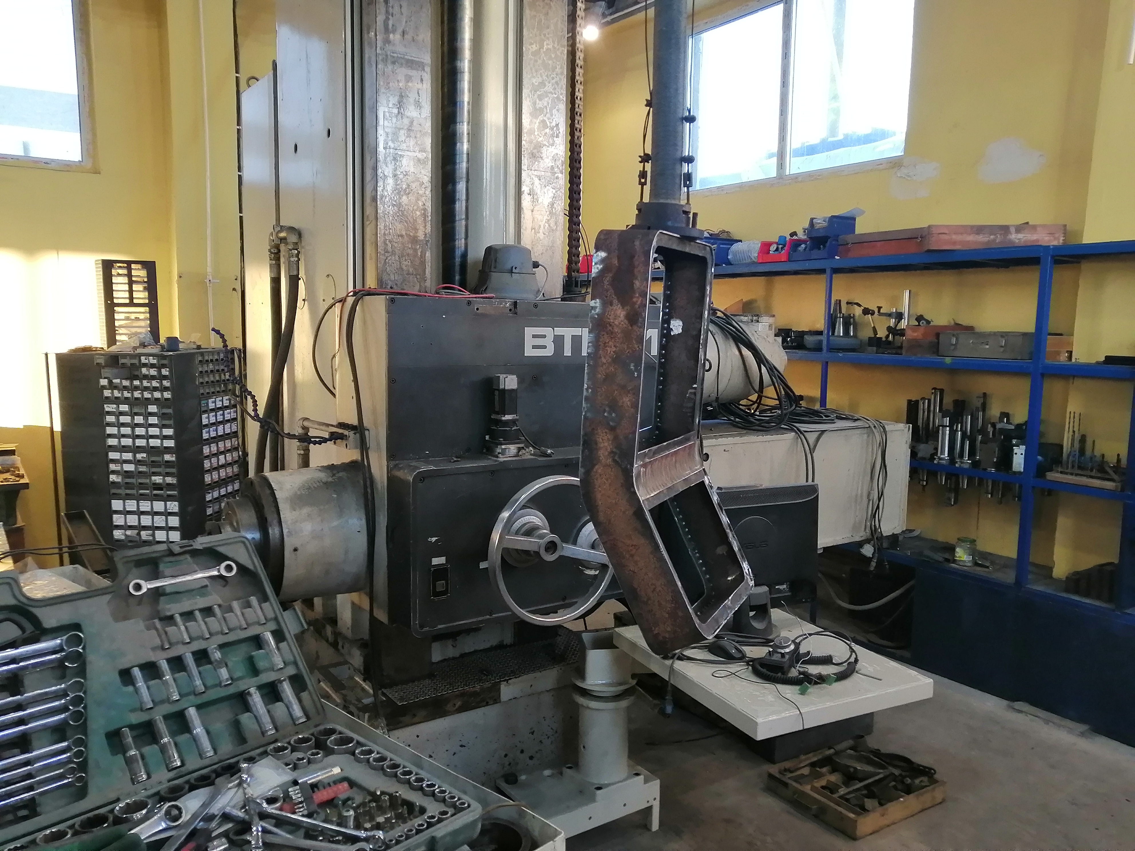

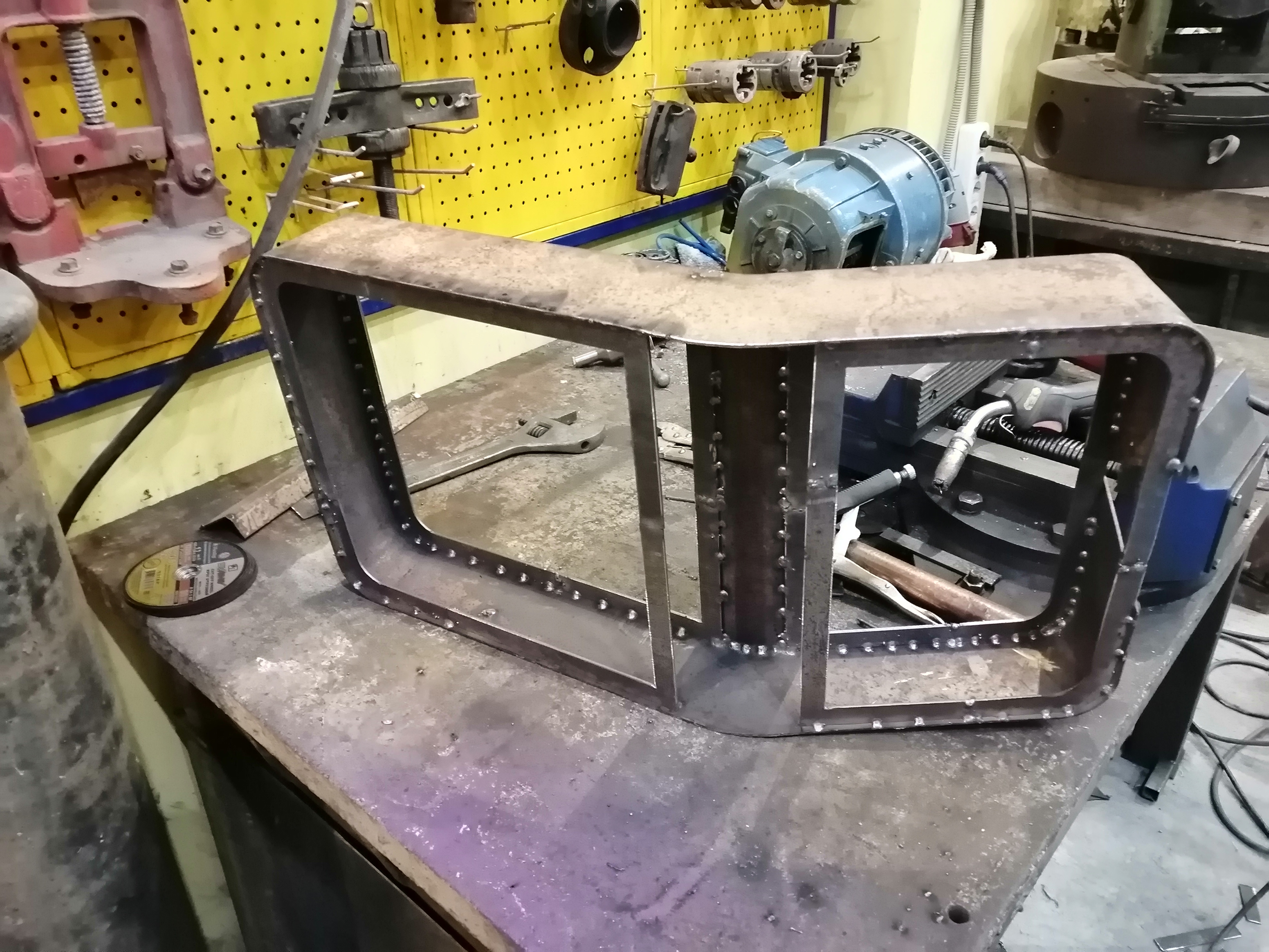

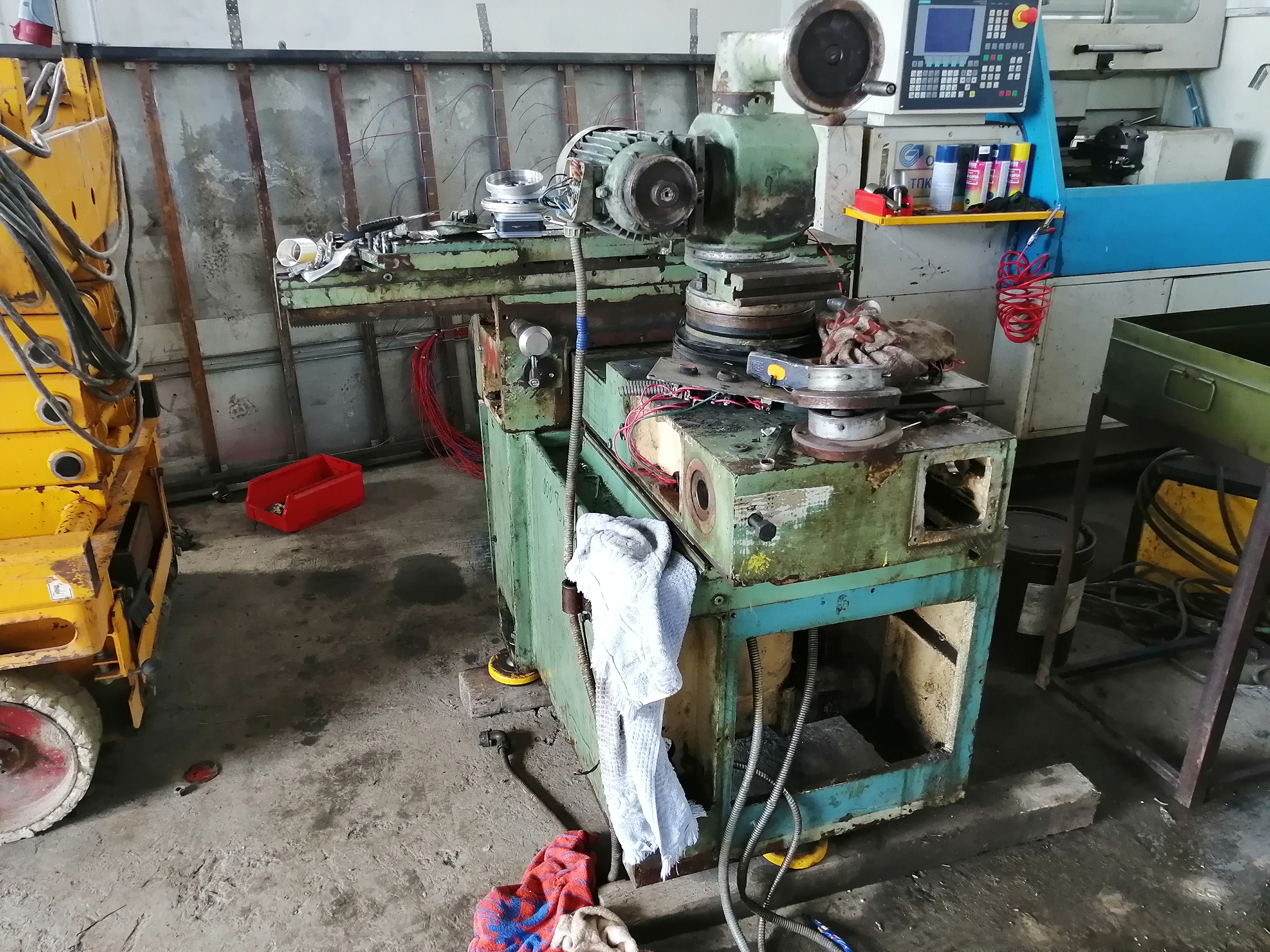

Ура лед тронулся. :) Я сегодня умудрился вырезать первую железку для пульта своеё Тошибы. :) Но не сфотал. :)

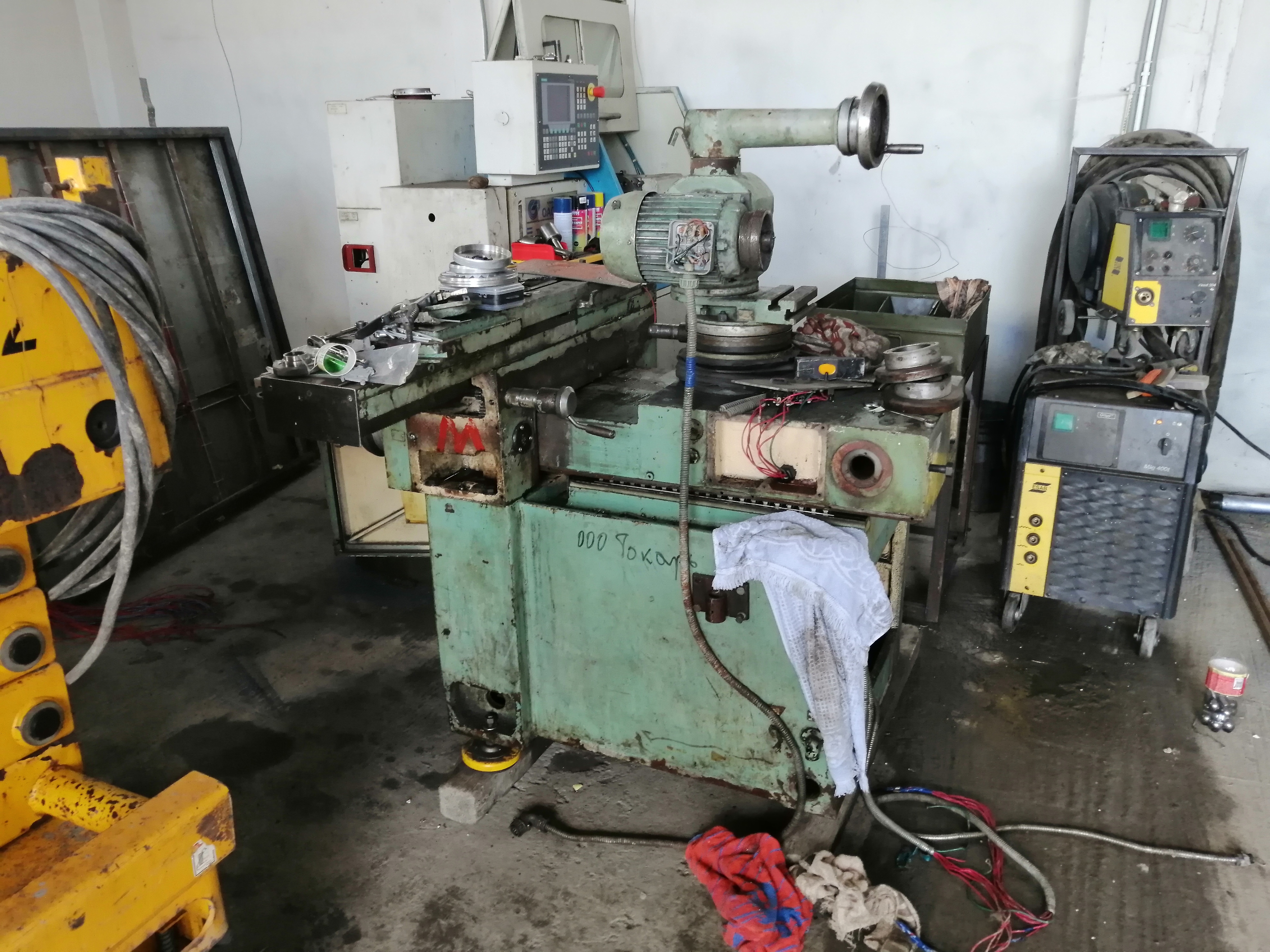

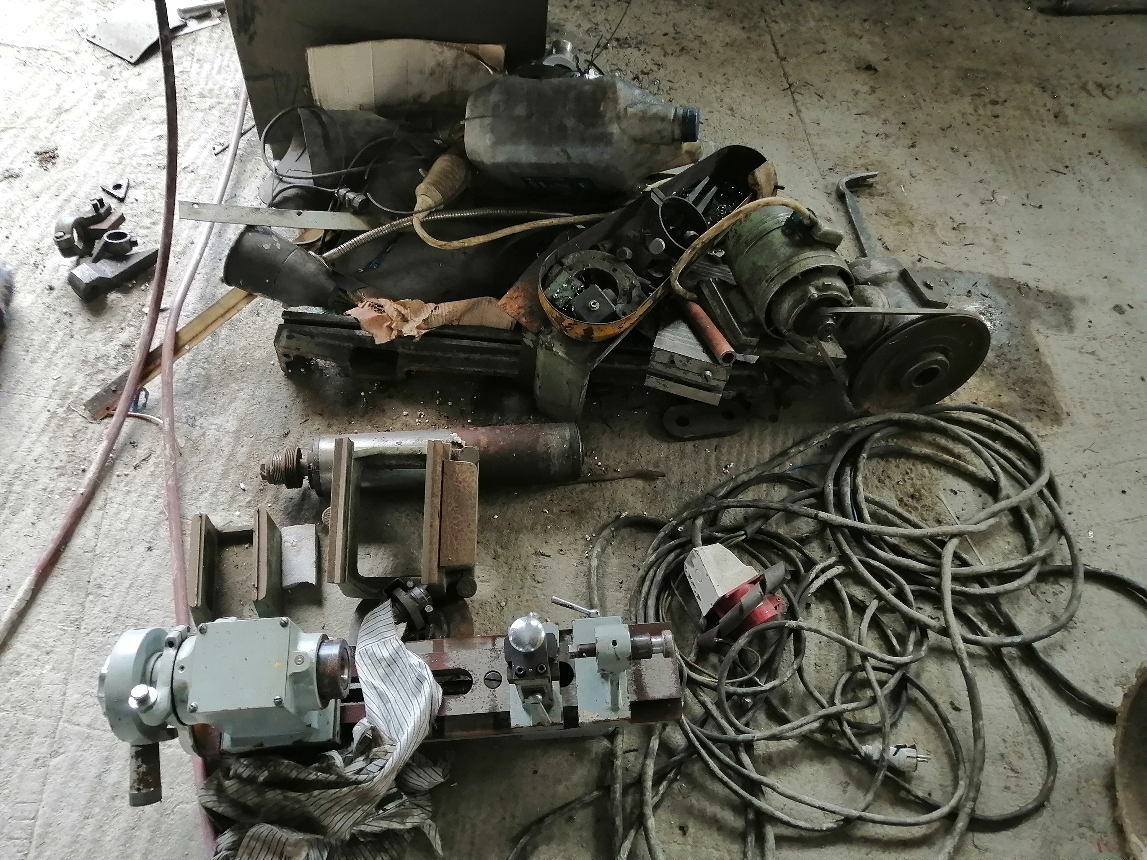

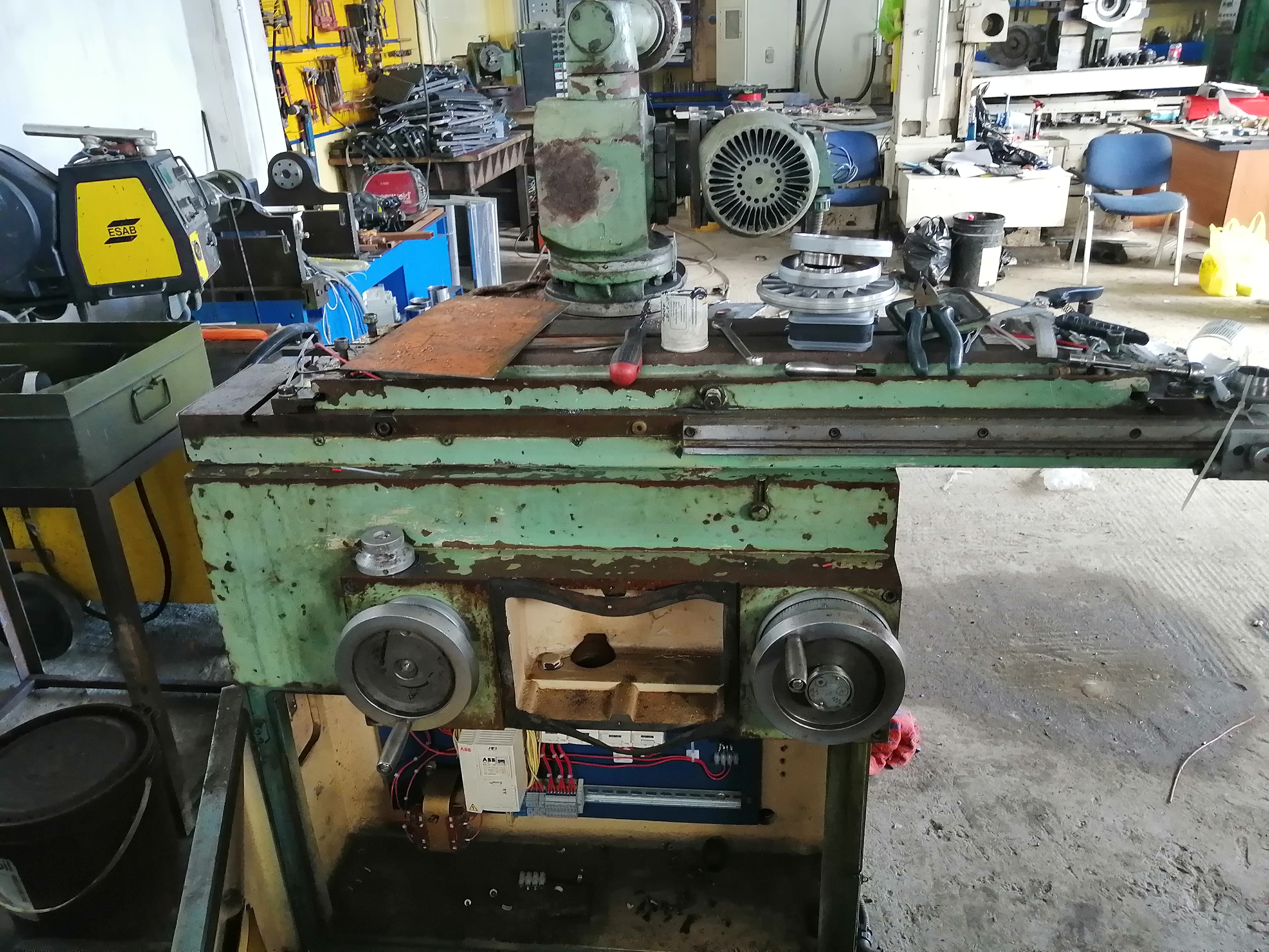

Забрал с филиала заточной станок который стоял в углу больше 5ти лет и никто на нем не работал. Когда покупал, думал токаря и фрезеровщики будут на нем точить фрезы и сверла, чтобы быстрее и качественнее выполнять свою работу... Все кричали УРА!!! Даешь заточной, он нам очень нужен!!!. Станок приехал на Сахалин аж из Симферополя. Приехал, встал в угол и стоял там всё жэто время. Все кричащие и топающие ногами - сильно хотящие заточной быстро рассосались по углам и при возникновении любых вопросов типа "А нафига я его вам покупал если вы не работаете" тупили в угол и прятали глаза.
Станок был приобретен в средненькой комплектации, много пришлось докупать, но это со всеми заточными так. Радовало то, что стоял он в каком-то НИИ и на нем никто практически никогда не работал.
В общем стоял он стоял нафиг никому не нужный, а тут мы у меня в Мастерской сверлили отверстия Ф40 несколько сотен и просто замаялись с заточкой сверл на наждаке вручную. В общем решил я станочку дать новую жизнь. Да и фрез накопилось куча которые поправить надо.

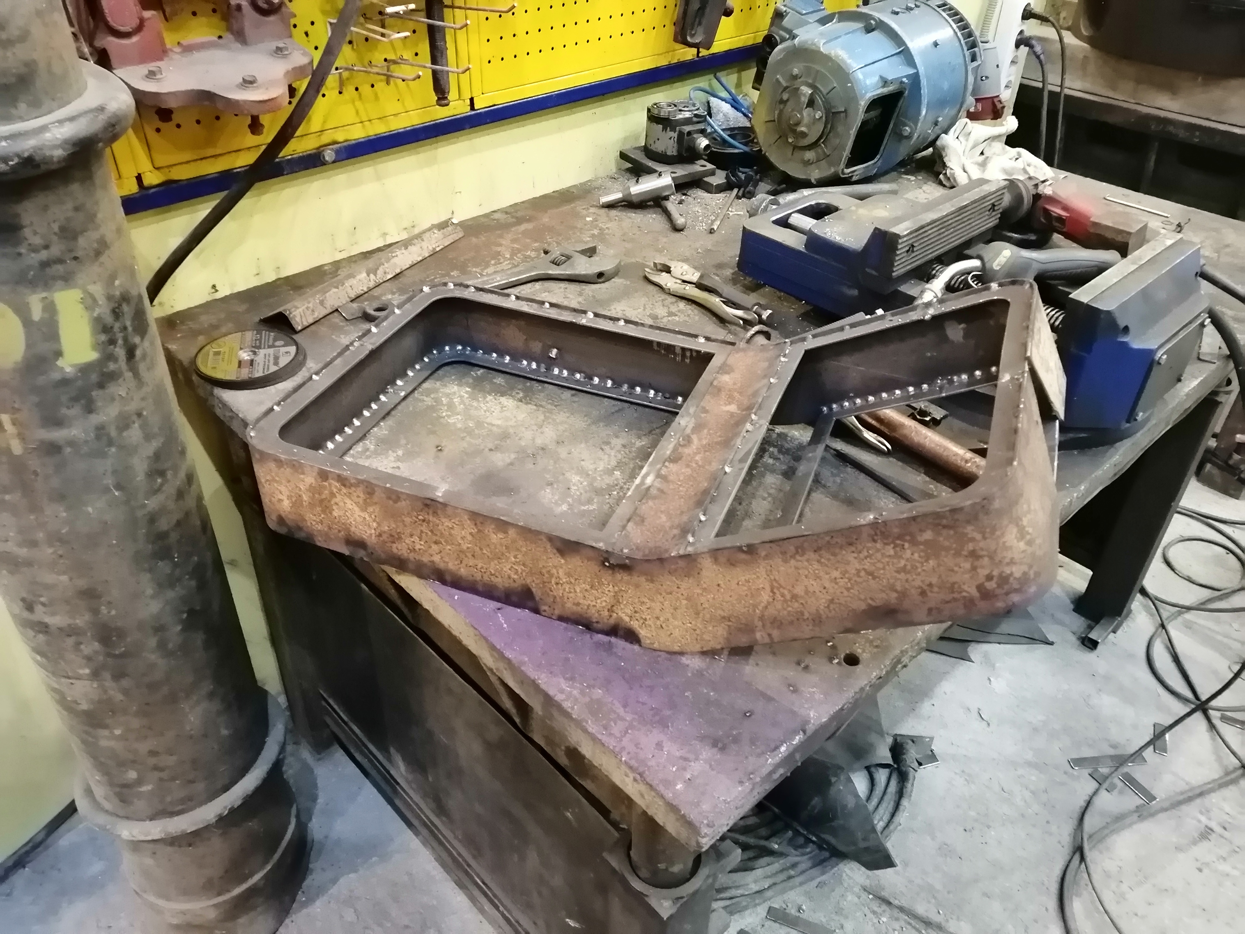

Привез я его, мы его до болта вытряхнули из станины:
Правда сфотать я это дело забыл, единственная куча деталек и оснастки осталась:
IMG_20200819_153459.jpg (3078 просмотров) <a class='original' href='./download/file.php?id=185155&mode=view' target=_blank>Загрузить оригинал (3.93 МБ)</a>
Всё промыли, протерли, промазали, только красить не стали, потом покрасим когда собранный будет.
И начали потихой собирать.
IMG_20200819_153435.jpg (3078 просмотров) <a class='original' href='./download/file.php?id=185156&mode=view' target=_blank>Загрузить оригинал (4.1 МБ)</a>
IMG_20200819_153452.jpg (3078 просмотров) <a class='original' href='./download/file.php?id=185157&mode=view' target=_blank>Загрузить оригинал (3.85 МБ)</a>
IMG_20200819_153503.jpg (3078 просмотров) <a class='original' href='./download/file.php?id=185158&mode=view' target=_blank>Загрузить оригинал (2.9 МБ)</a>

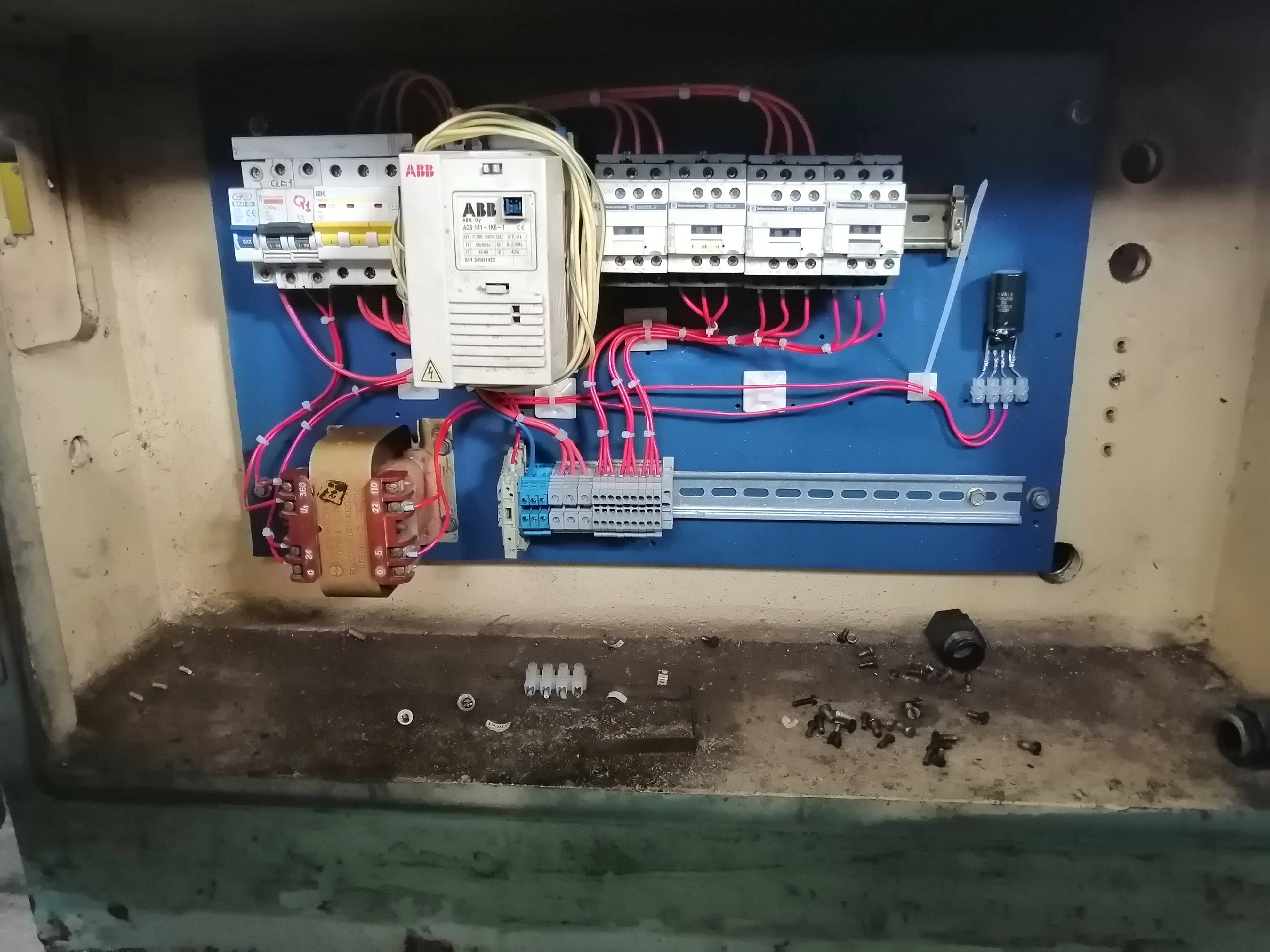

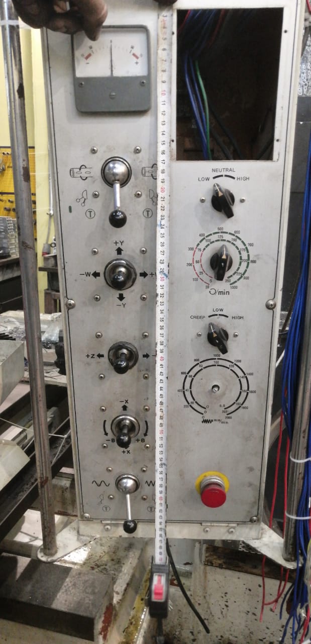

Всю электрику было решено выкинуть и собрать новую. Поставили частотник на управление двигателем шлифовальной головы, Перевели всю систему управления на 24В постоянного тока.
IMG_20200819_153448.jpg (3078 просмотров) <a class='original' href='./download/file.php?id=185159&mode=view' target=_blank>Загрузить оригинал (2.59 МБ)</a>
В перерывах между строительными работами успеваем чего нибудь периодически в нем подкрутить и прилепить.
Процесс восстановления хоть медленно но движется...
Ну и оснастка на него потихоньку приобретается. Дорогая зараза, жуть.

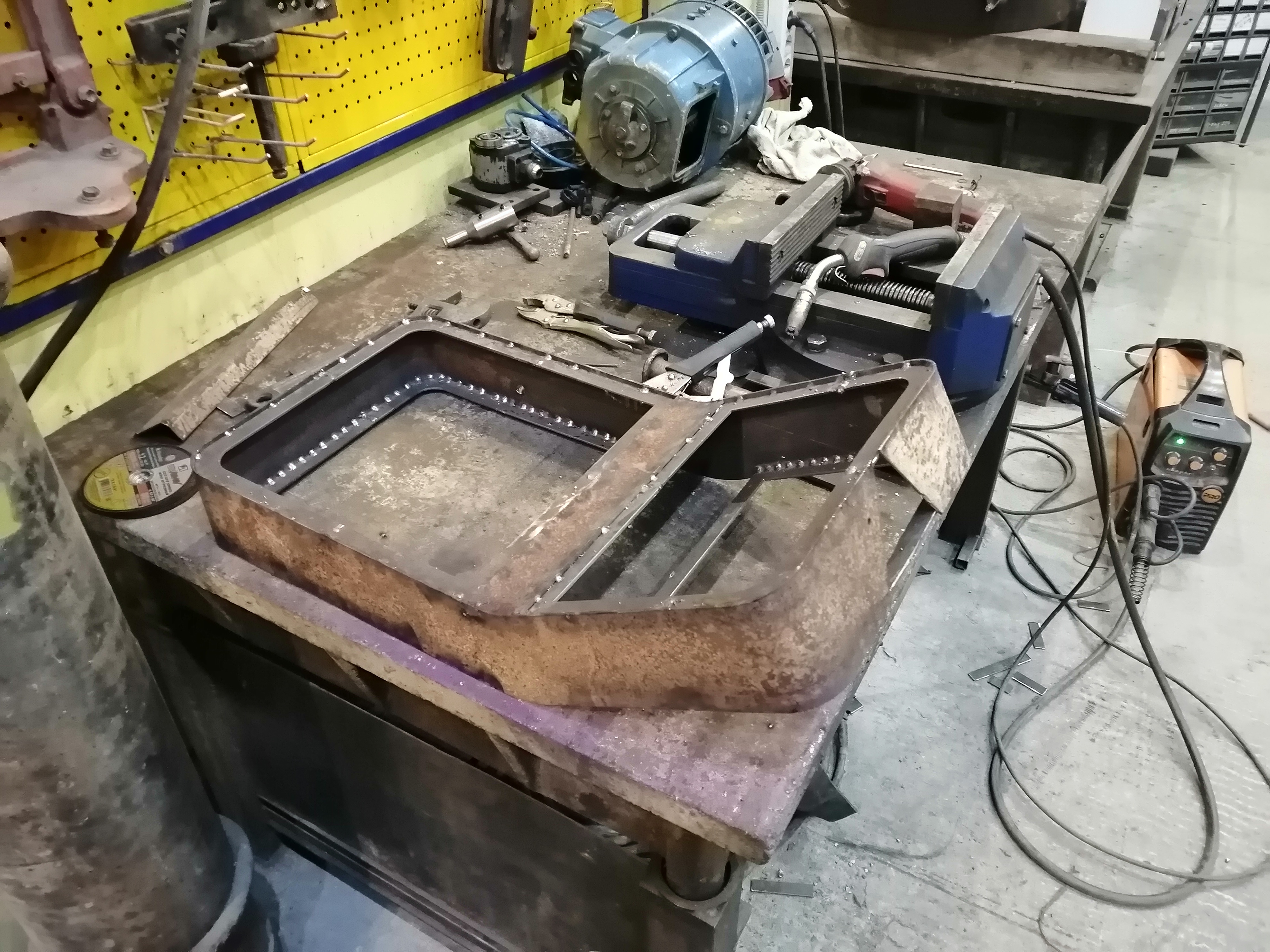

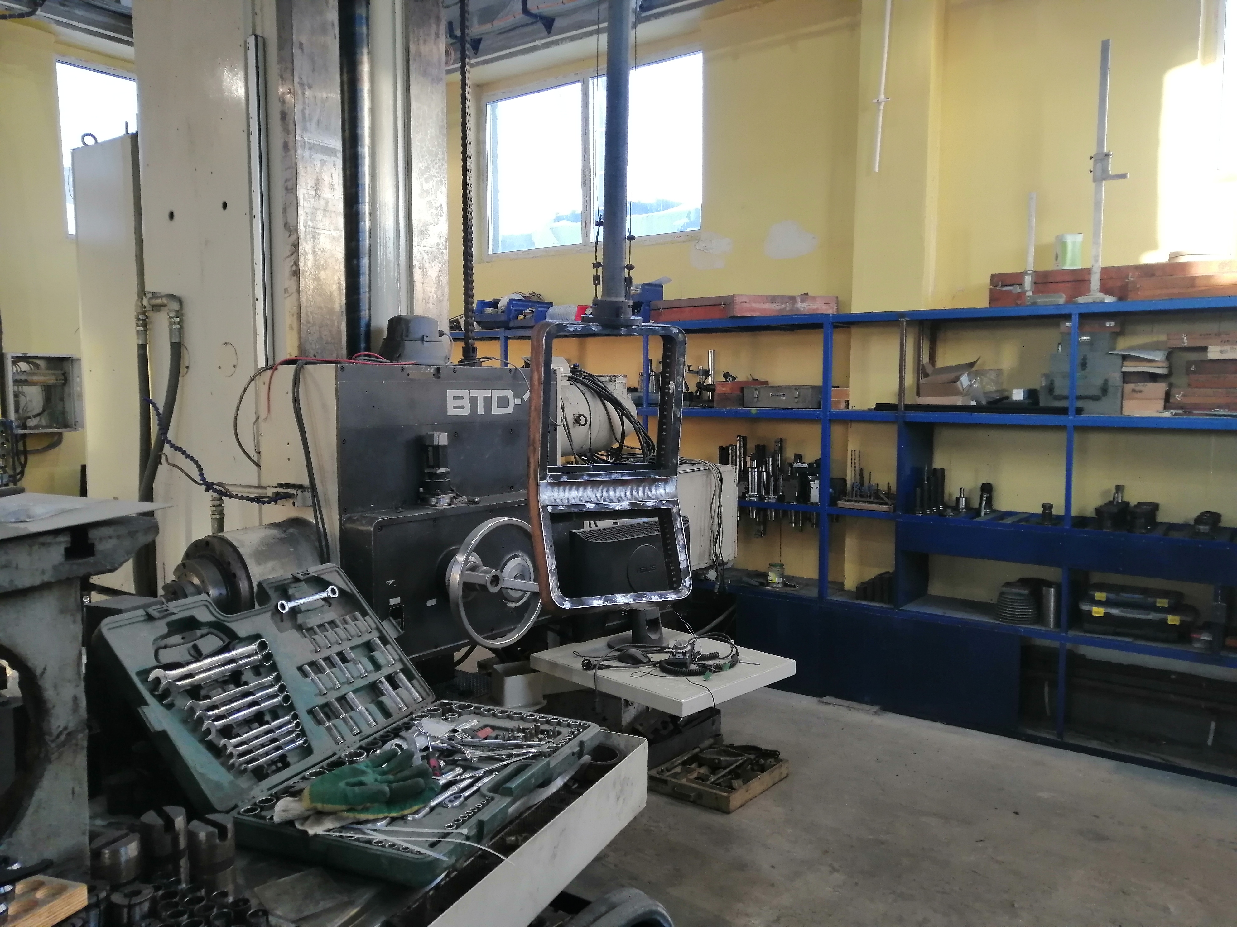

Сегодня выдернули меня в качестве фрезеровщика в контору. Срочно надо было сделать из круглого - квадратное. :hehehe:
Взял с собой фрезу на испытания из быстрореза Ф50мм. Испытал. Прекрасный инструмент. Чувак продает на директлоте, так что имейте ввиду, кому длина режушей кромки 160мм может понадобится. Правда она ИСО50 сразу с конусом, так что только для слонов пойдет.

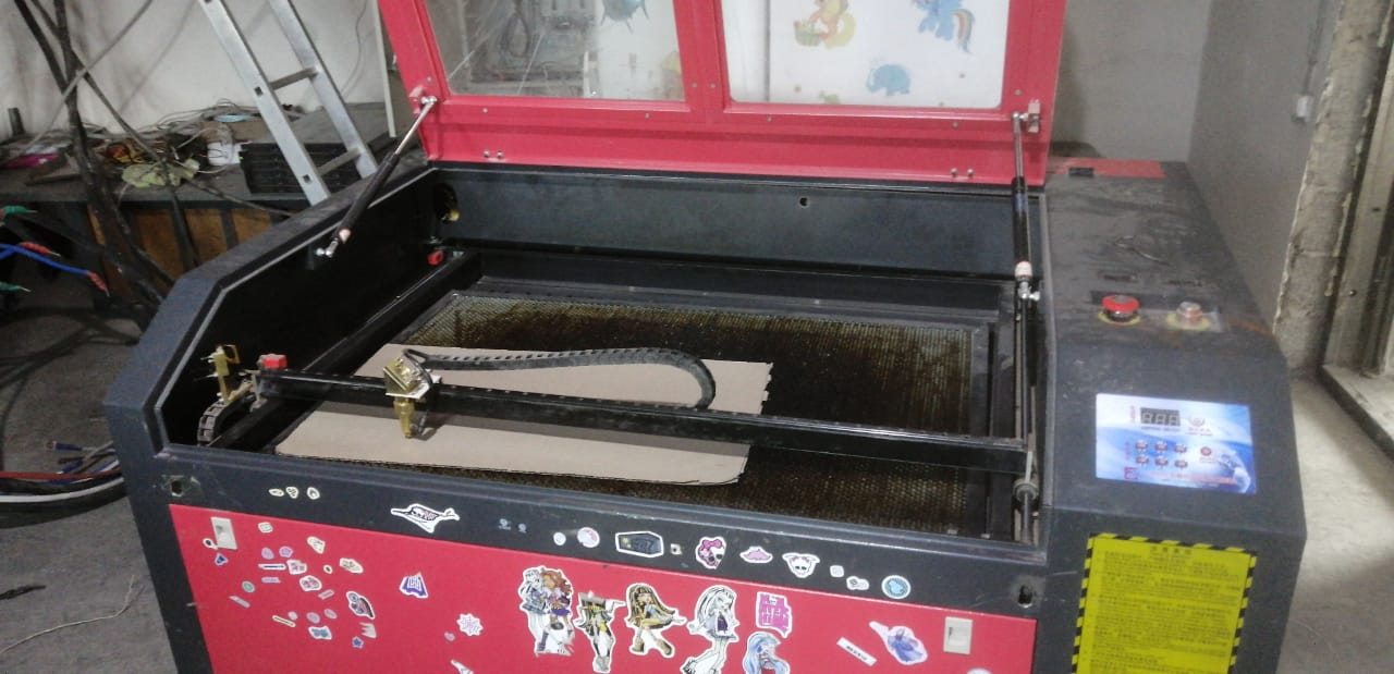

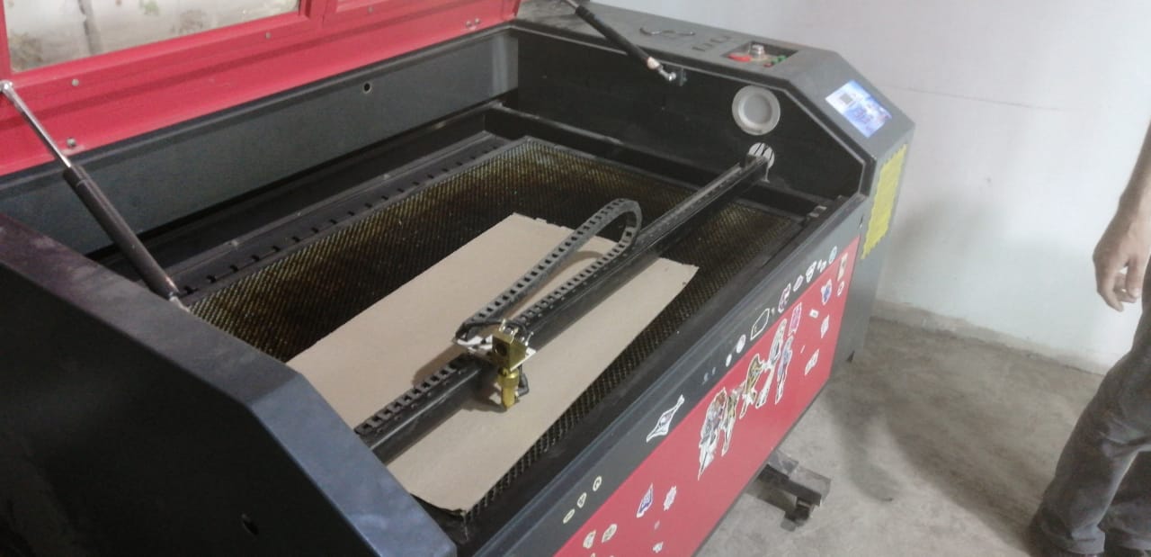

Сегодня случайно за сущие копейки приобрел новую игрушку - 80Вт, рабочее поле 900*600мм. Правда у него трубка мертвая. Всё протестировали, всё работает, новая труба уже в пути. Так что скоро буду резать себе подставочки для цанг из фанерки и оргстекла без участия субподрядчиков. :) А то замаялся искать кто недорого может вырезать.
WhatsApp Image 2020-08-26 at 14.44.55.jpeg (2930 просмотров) <a class='original' href='./download/file.php?id=185341&mode=view' target=_blank>Загрузить оригинал (98.04 КБ)</a>
WhatsApp Image 2020-08-26 at 14.45.06.jpeg (2930 просмотров) <a class='original' href='./download/file.php?id=185342&mode=view' target=_blank>Загрузить оригинал (67.82 КБ)</a>

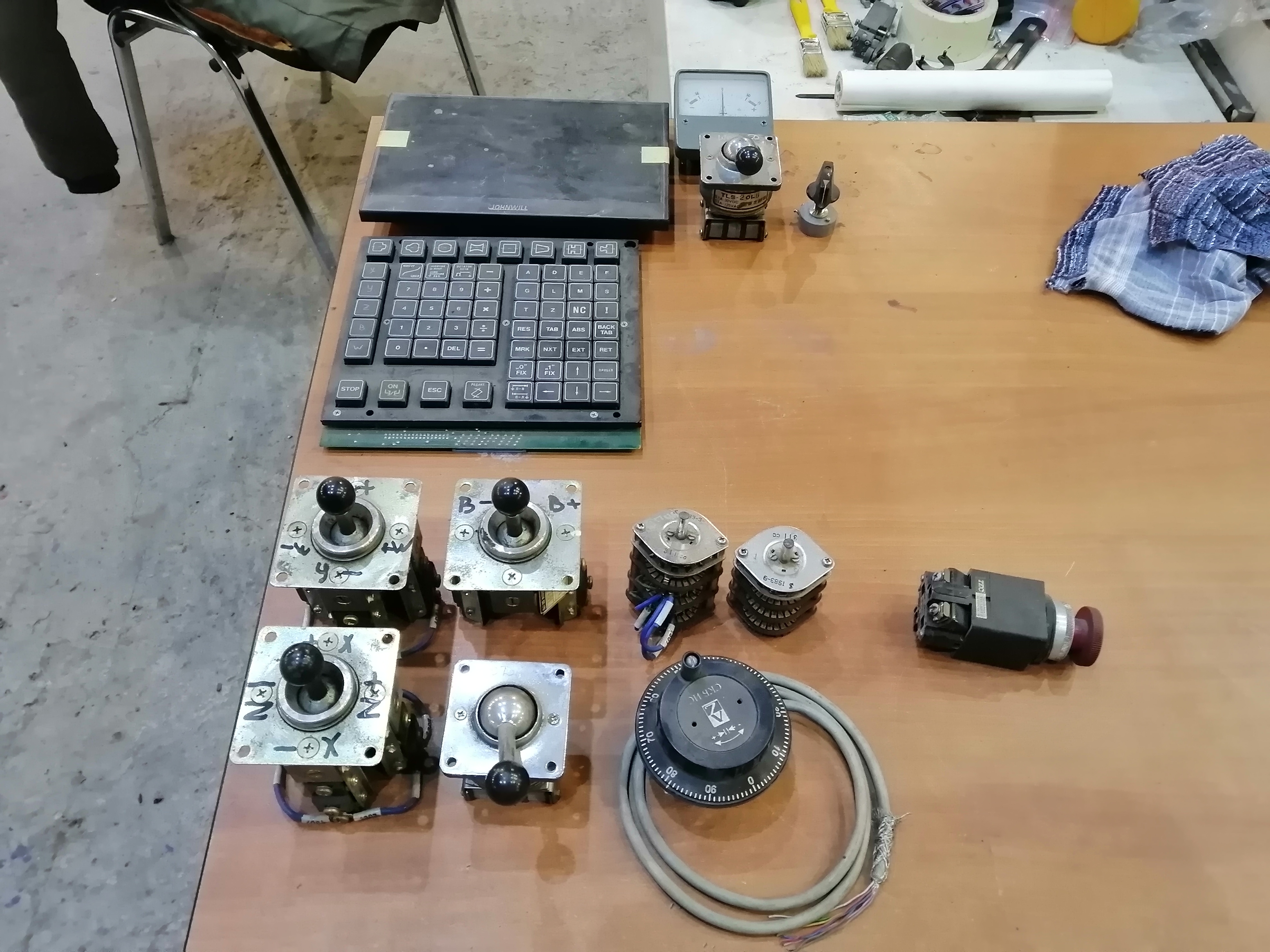

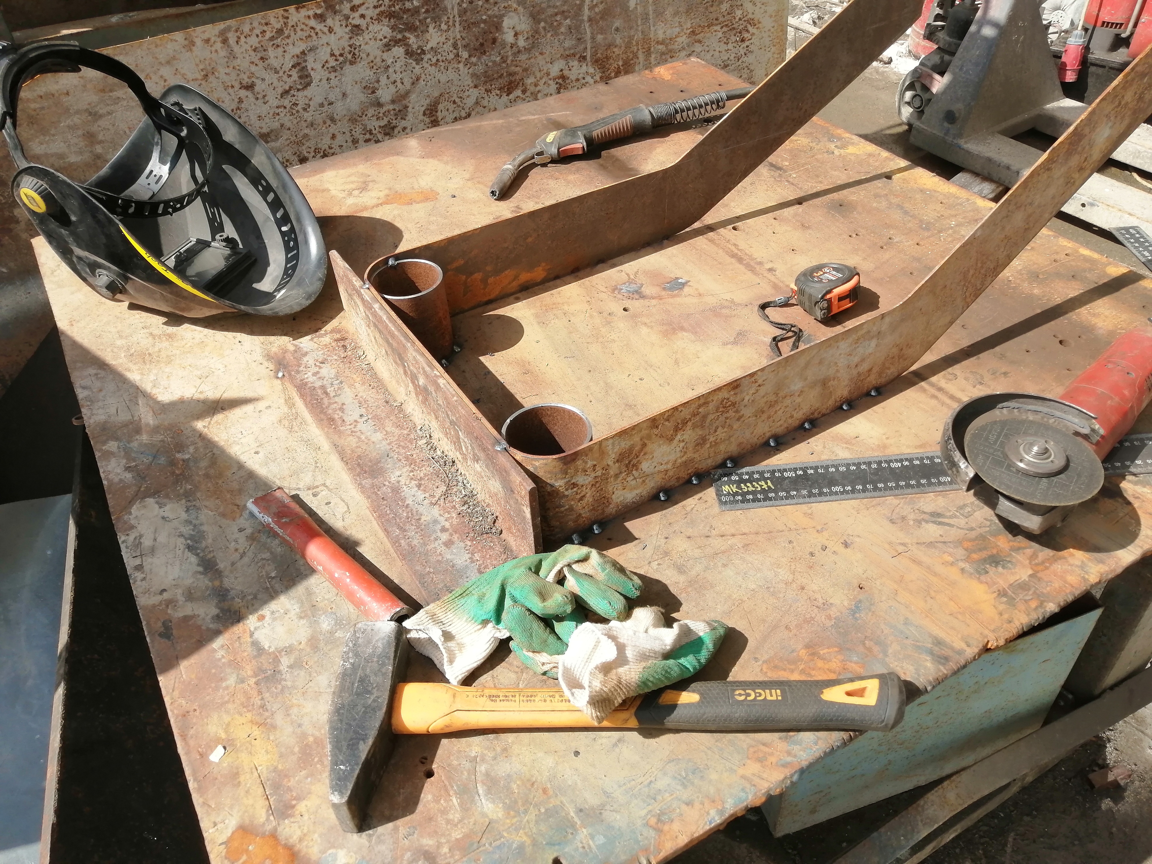

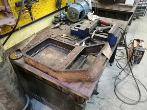

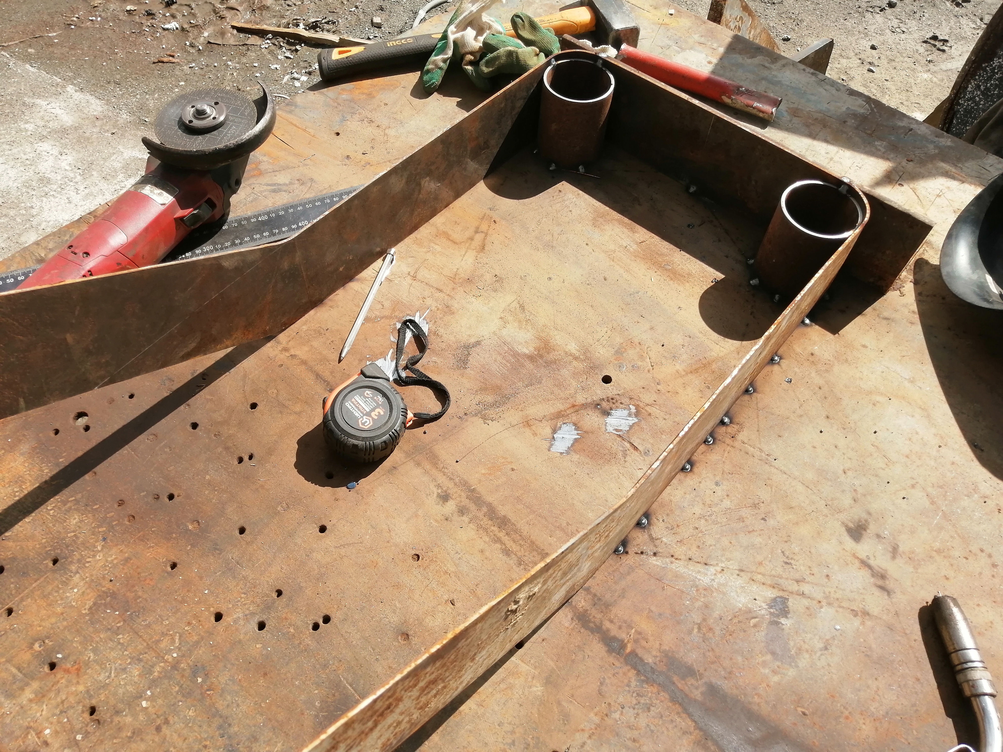

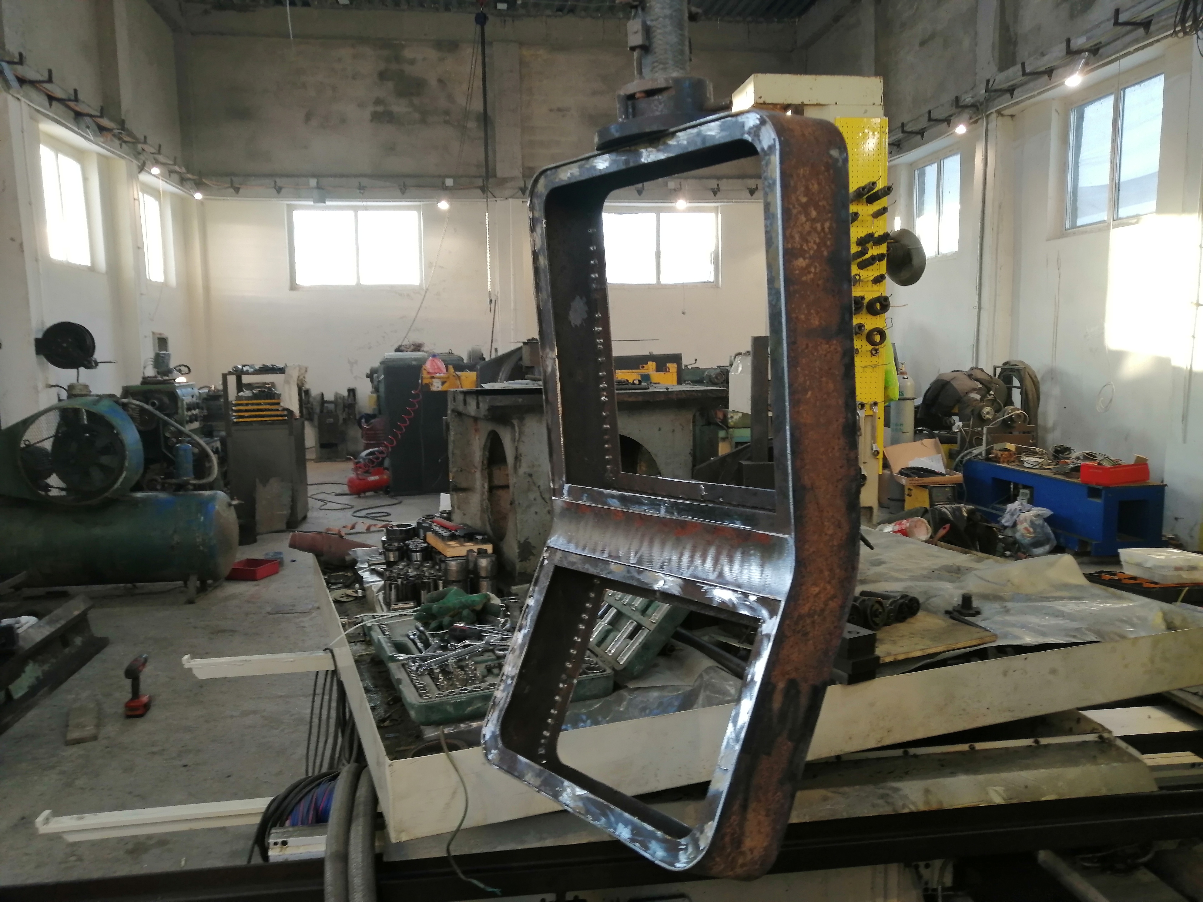

Сегодня появилась пара свободных часов и я смог чуток пособирать корпус пульта.
IMG_20200905_141337.jpg (2819 просмотров) <a class='original' href='./download/file.php?id=185754&mode=view' target=_blank>Загрузить оригинал (4.62 МБ)</a>
IMG_20200905_141343.jpg (2819 просмотров) <a class='original' href='./download/file.php?id=185755&mode=view' target=_blank>Загрузить оригинал (4.39 МБ)</a>
IMG_20200905_141348.jpg (2819 просмотров) <a class='original' href='./download/file.php?id=185756&mode=view' target=_blank>Загрузить оригинал (4.95 МБ)</a>
Новая лазерная трубка для станка прилетела 5 дней назад, но так-же до сих пор лежит на полке и ждет своего часа. Времени не хватает хронически.

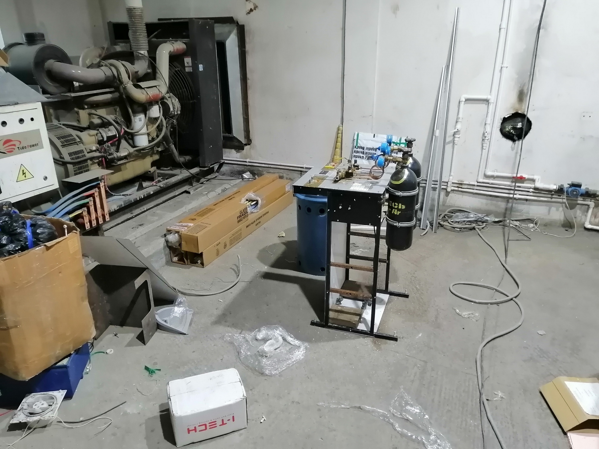

Напарник балуется с вакуумным постом и газами. Насилует дохлую лазерную трубку в режиме "неонки", правда она сейчас аргонка.
https://www.youtube.com/watch?v=Owt9iORB44Q
Кому интересно, тут топик с разными фото - http://websvarka.ru/talk/topic/644-moia ... ntry436541
А новая так и лежит на полке рядом со станком.

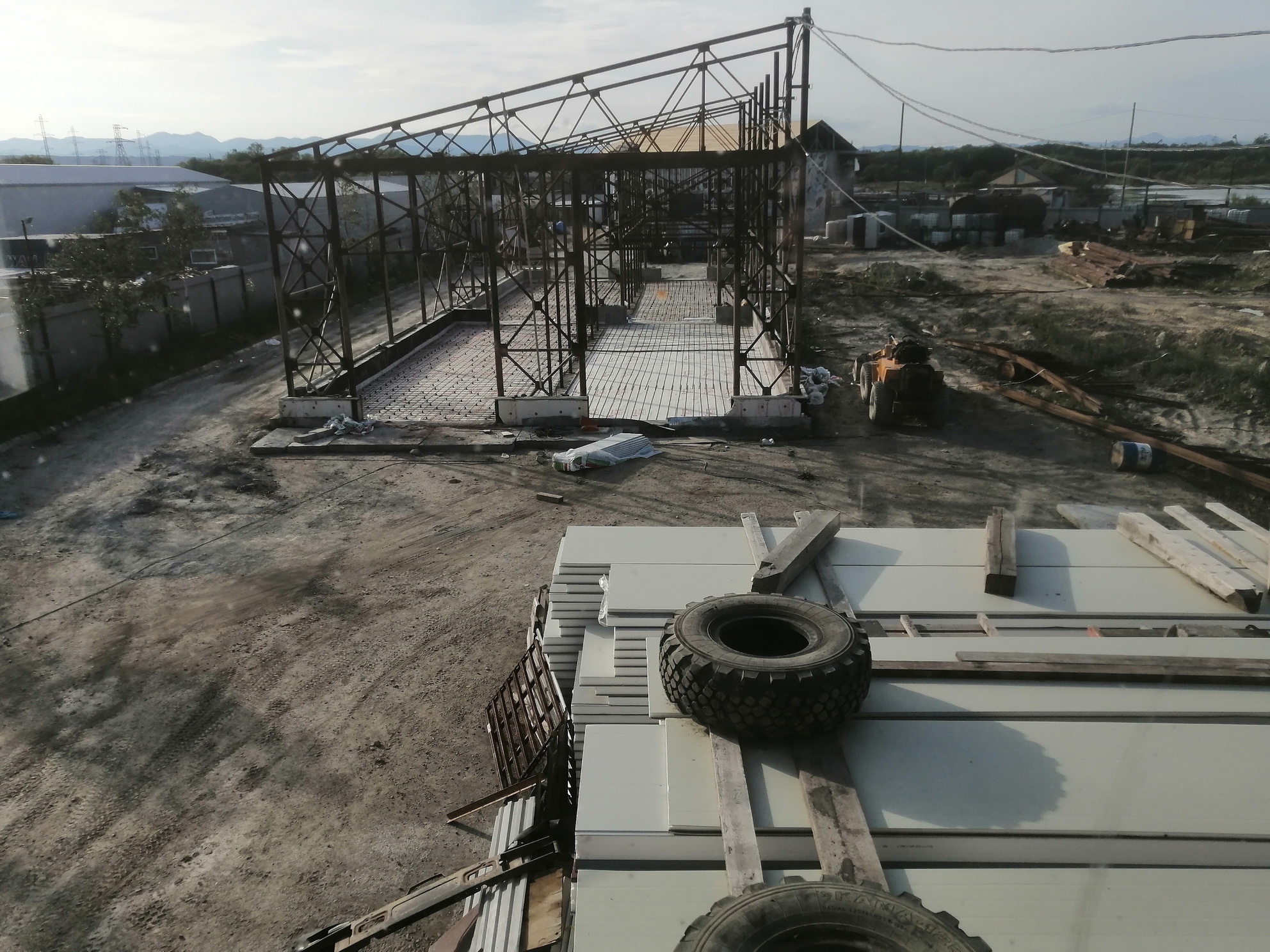

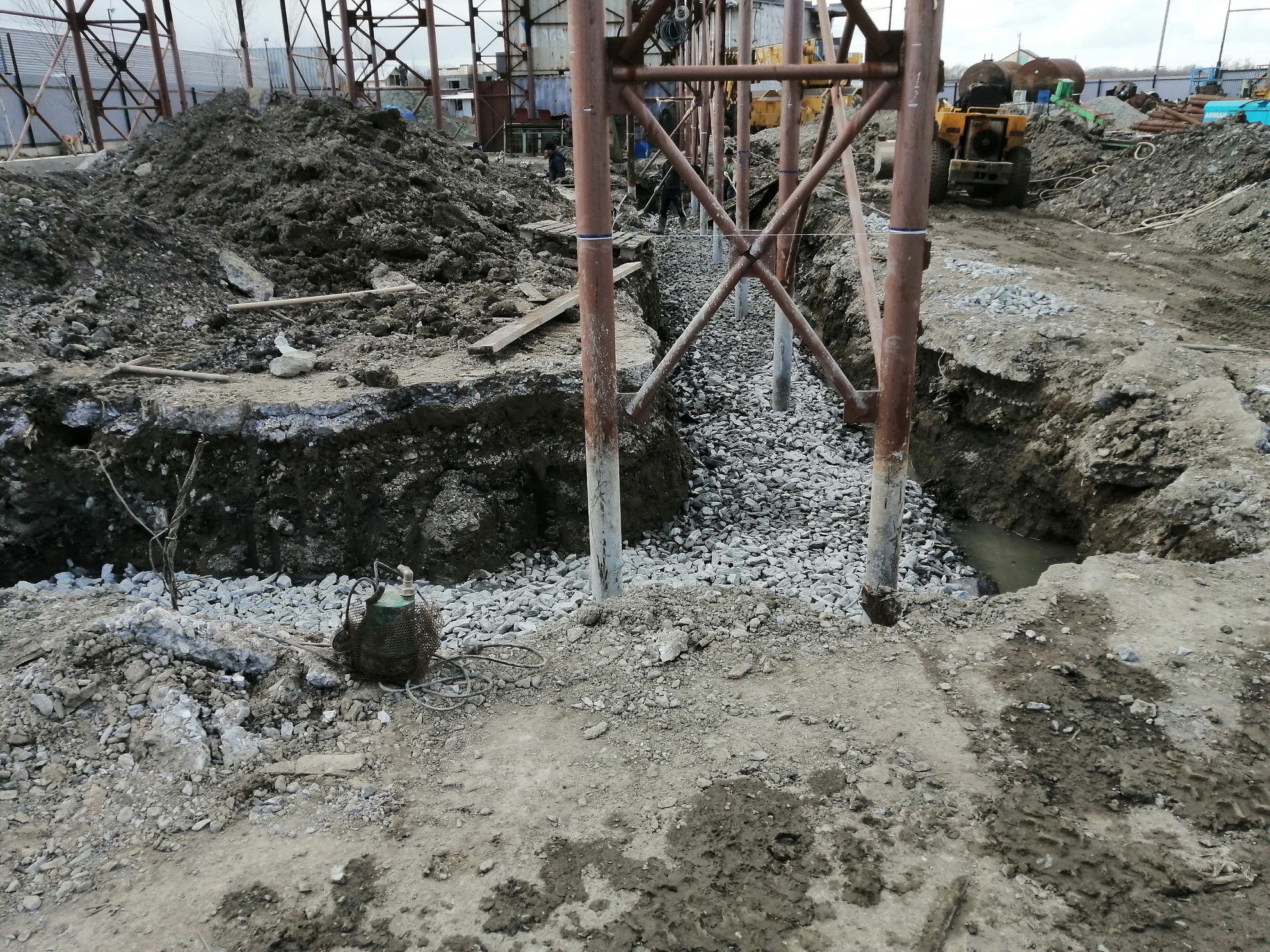

В общем за 8 месяцев вчетвером мы выполнили Титанический обьем строительных работ. Иногда правда привлекали разнорабочих, например на заливку больших обьемов бетона. Ну и кроме стройки по хозяйству еще приходилось отвлекаться, оборудование различное ремонтировать на основном предприятии, да и клиентское оборудование тоже не бросишь.
Вообще не до станка было. Совсем...

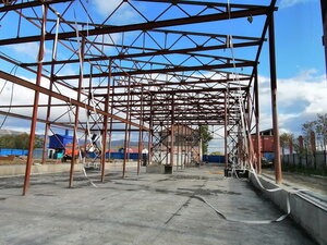

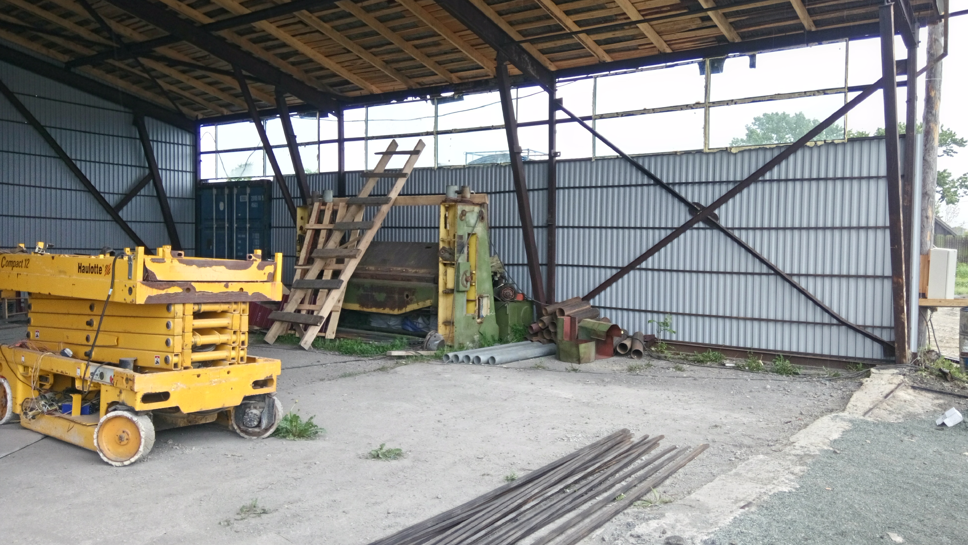

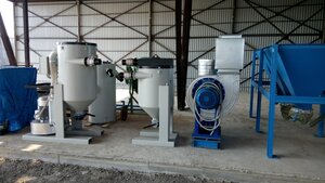

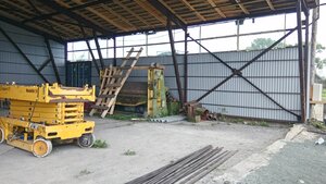

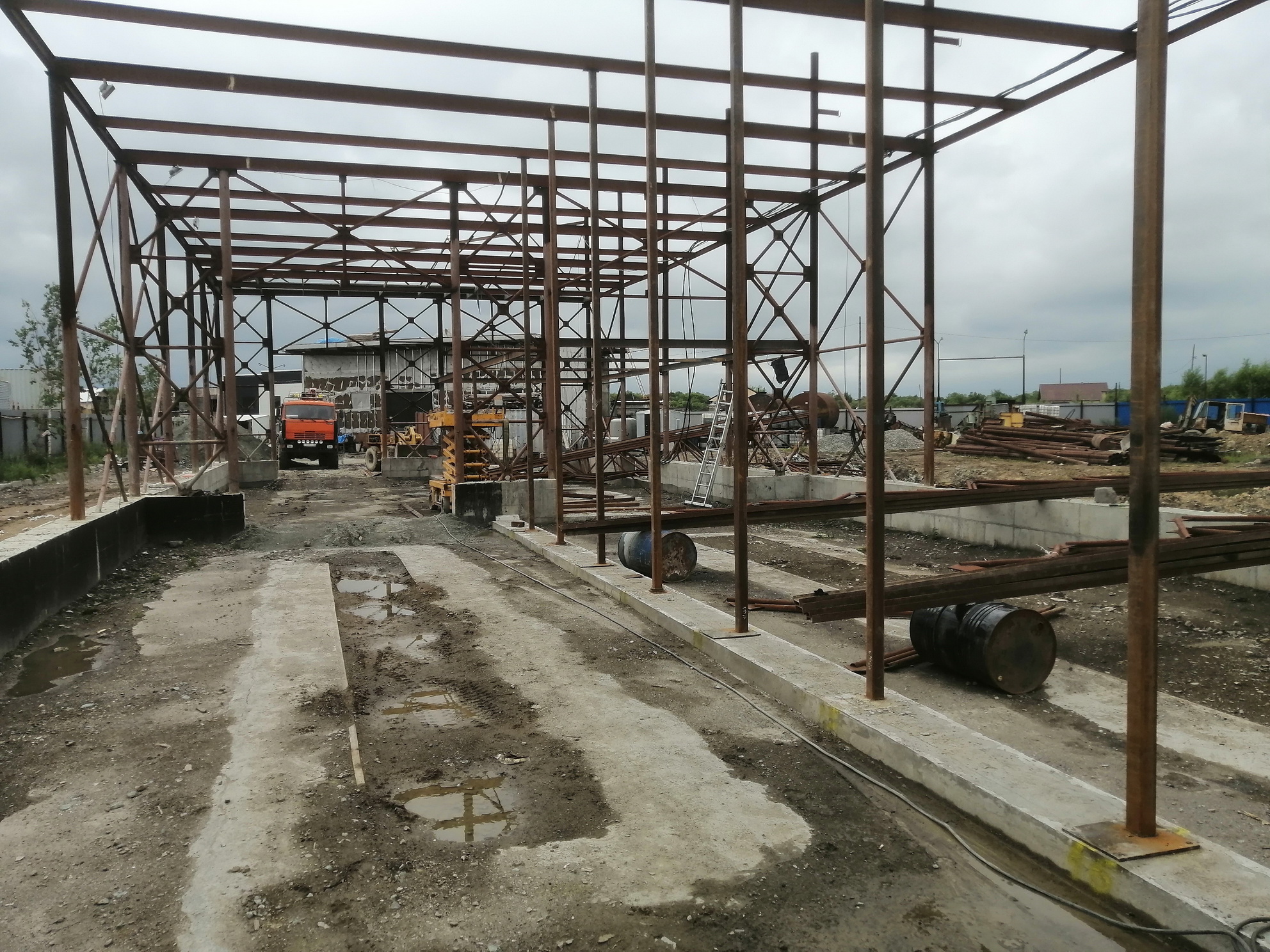

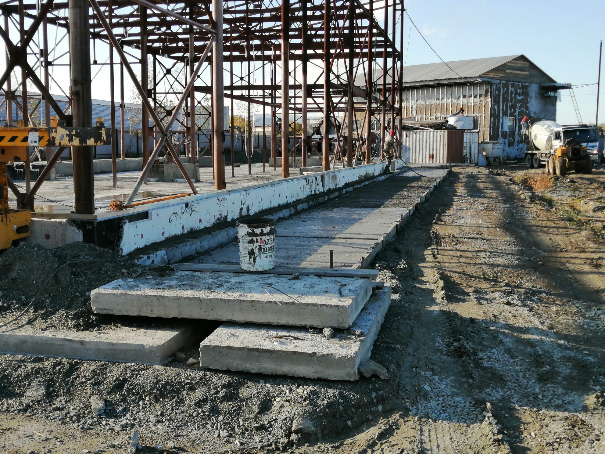

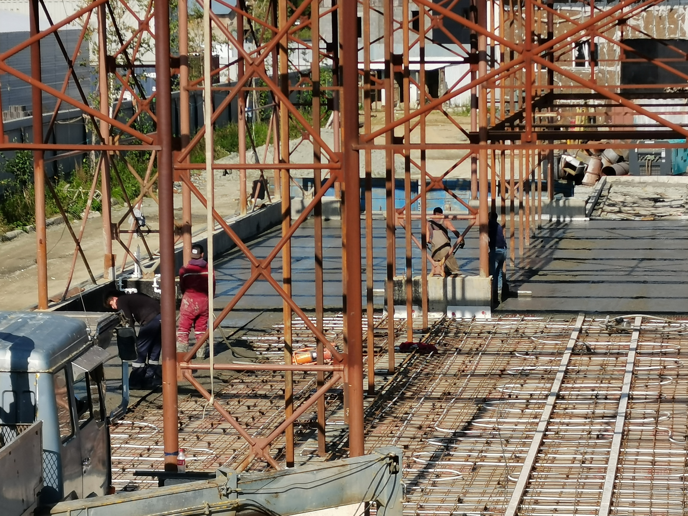

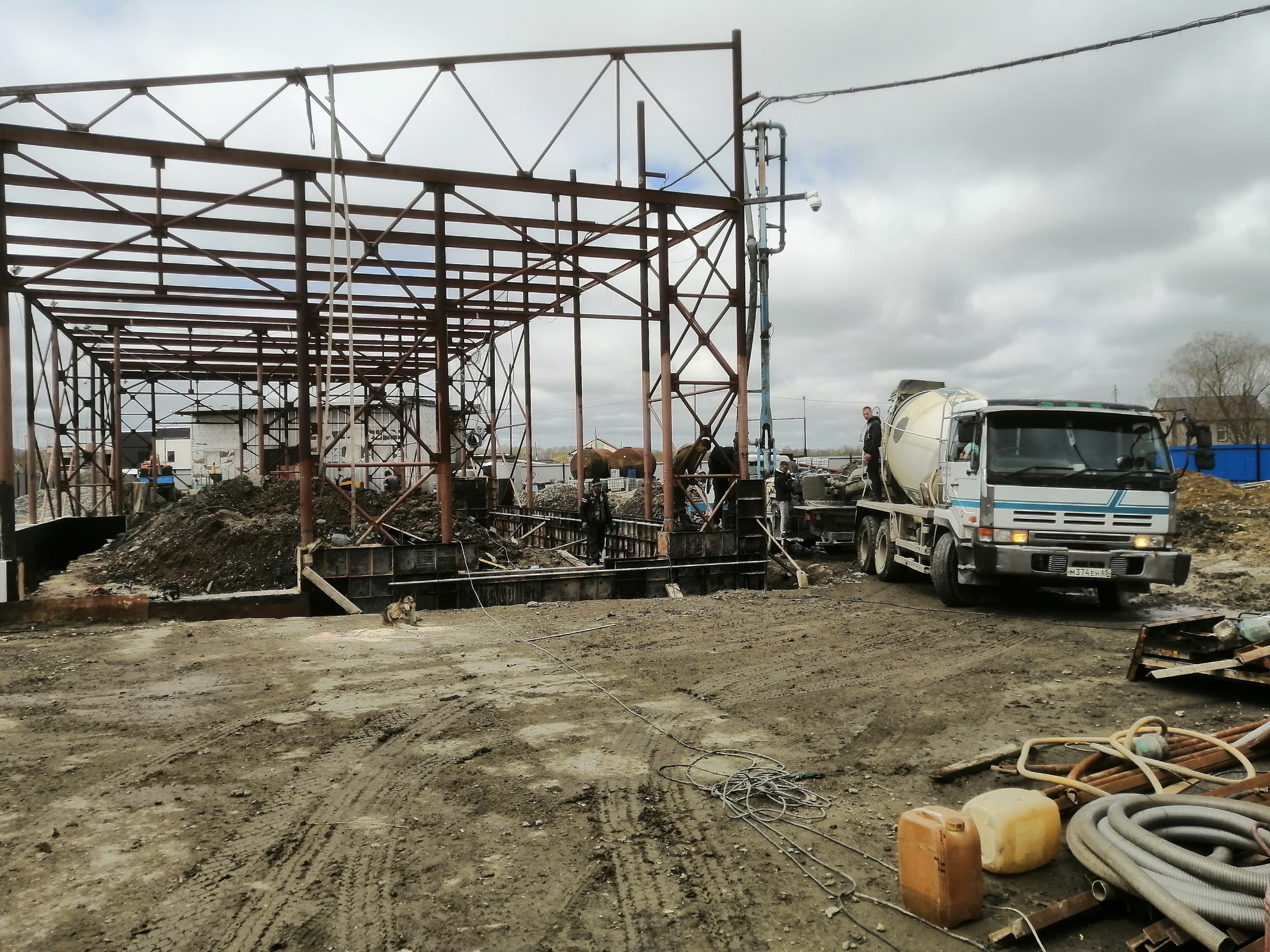

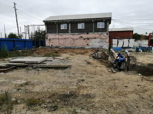

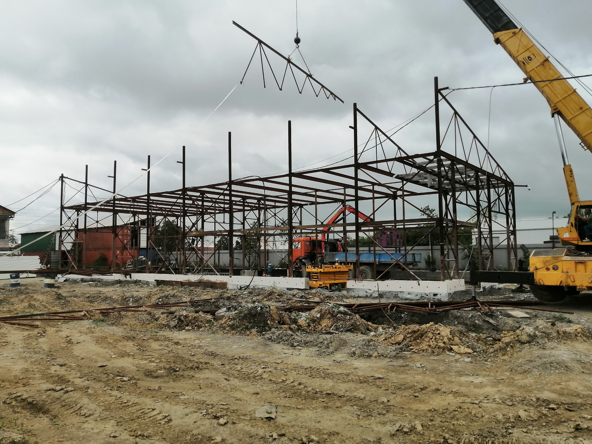

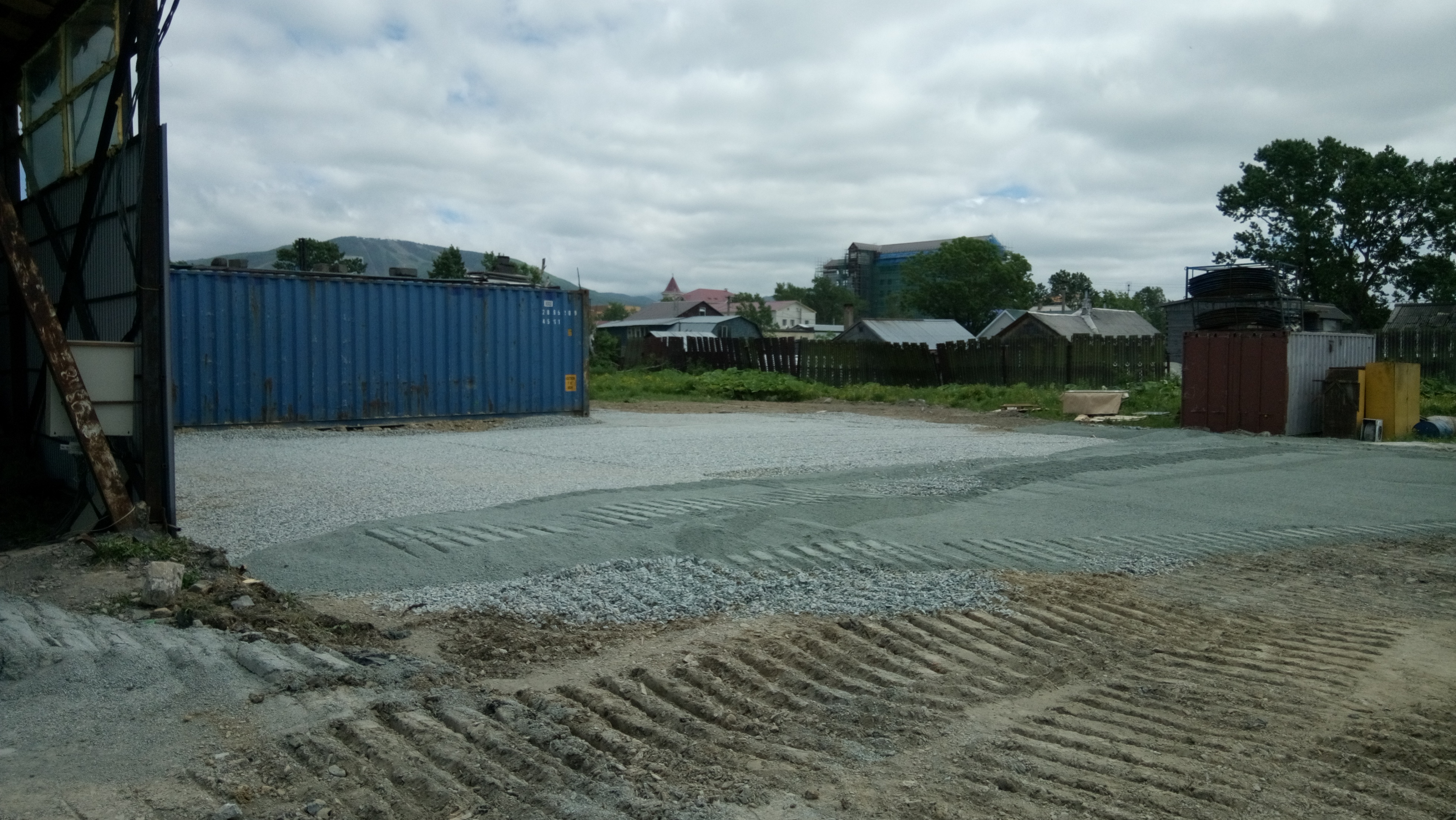

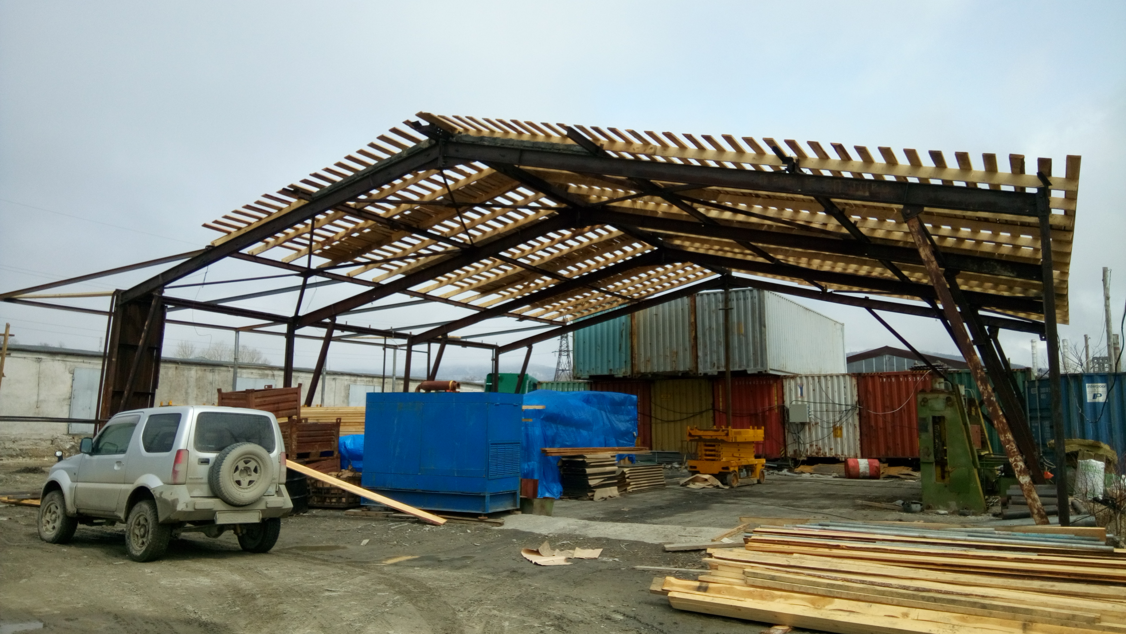

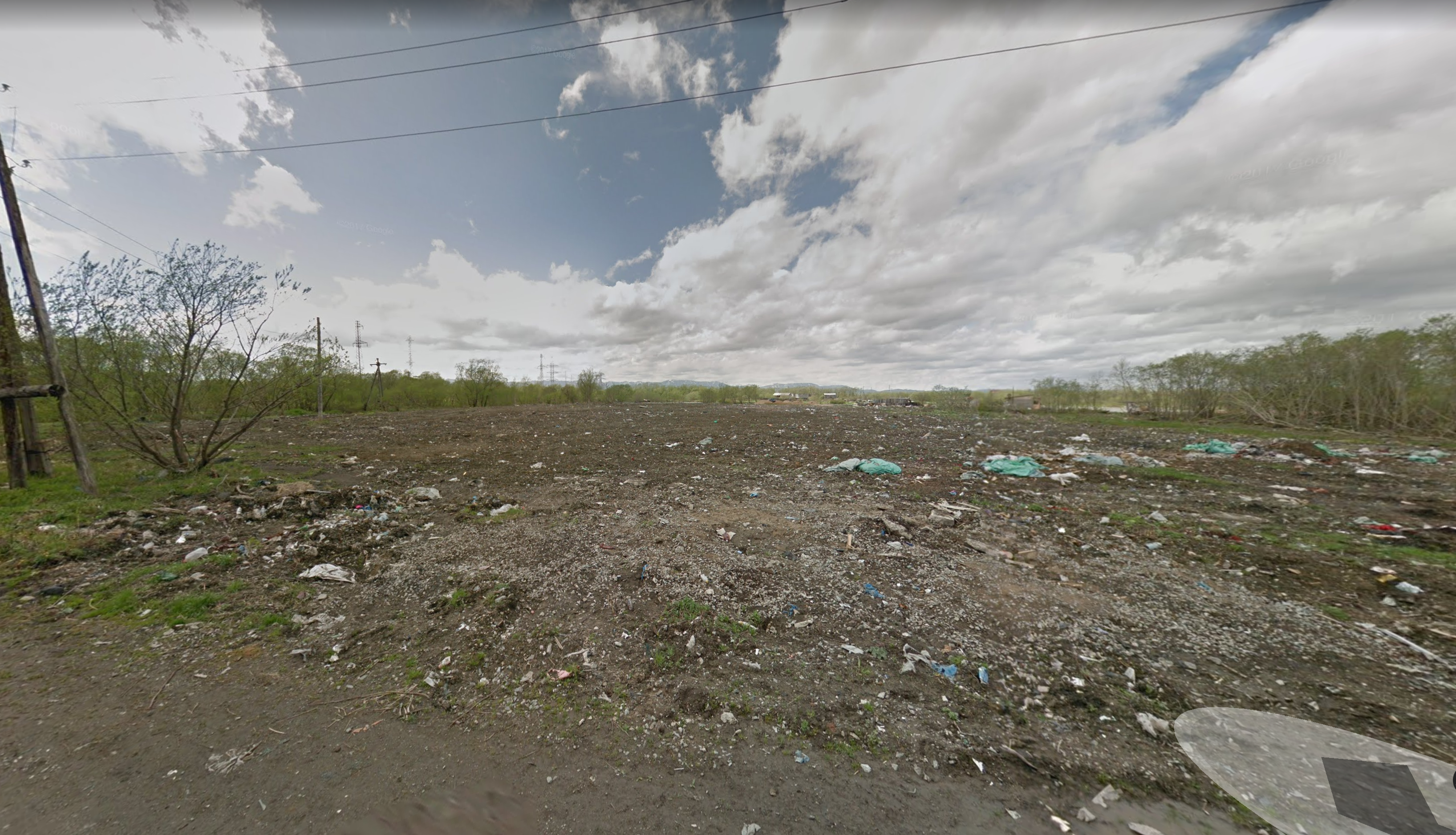

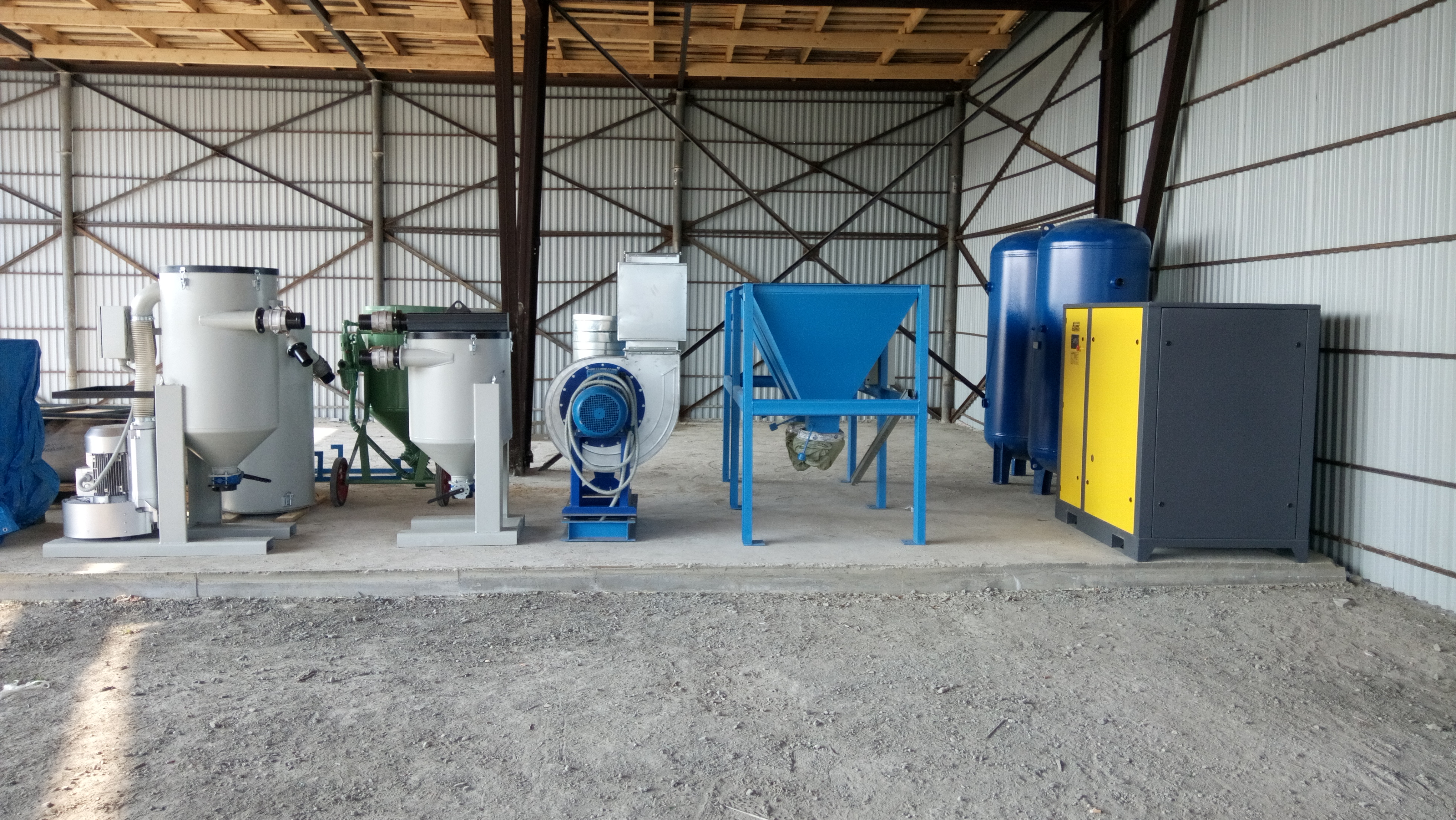

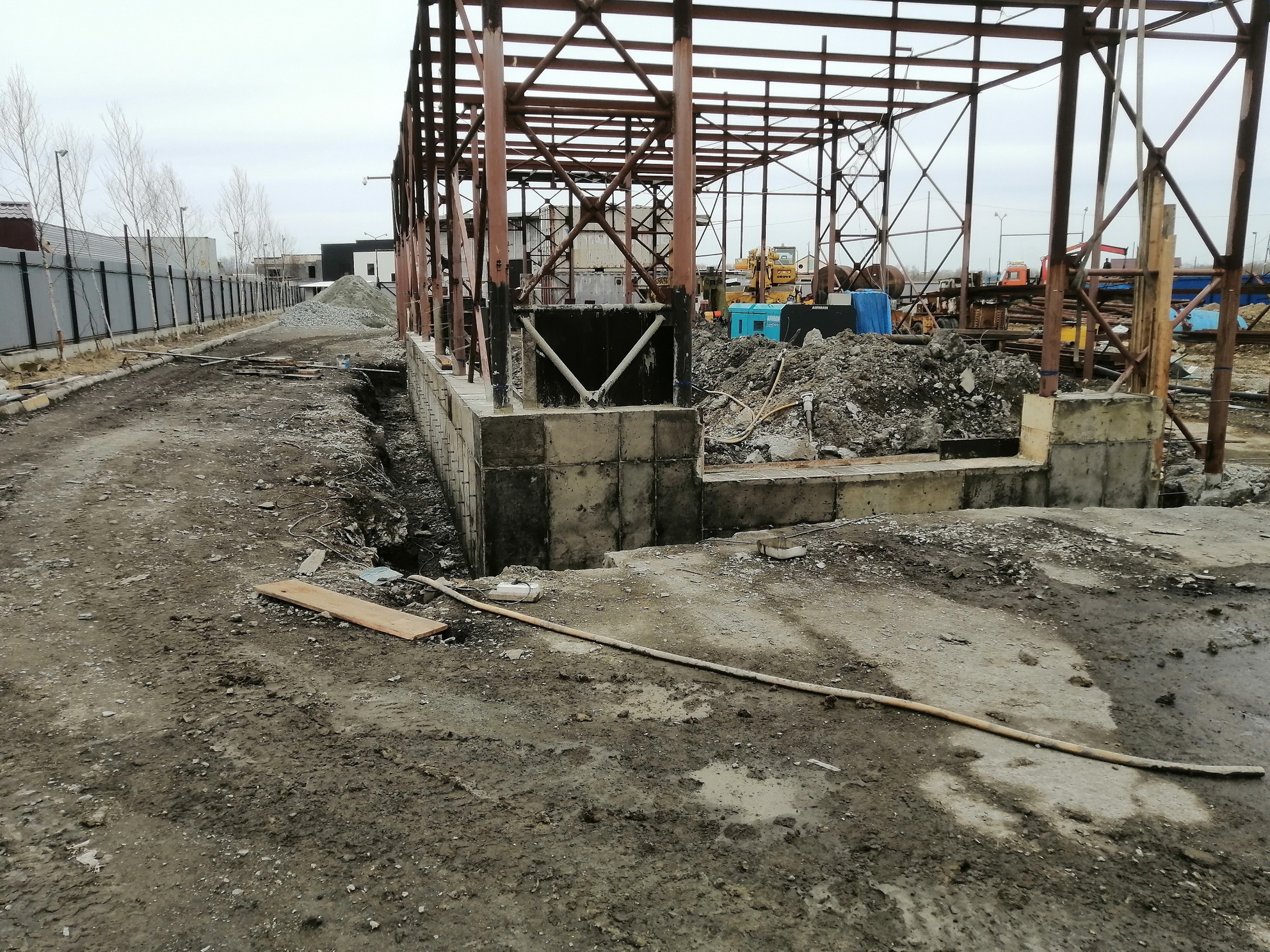

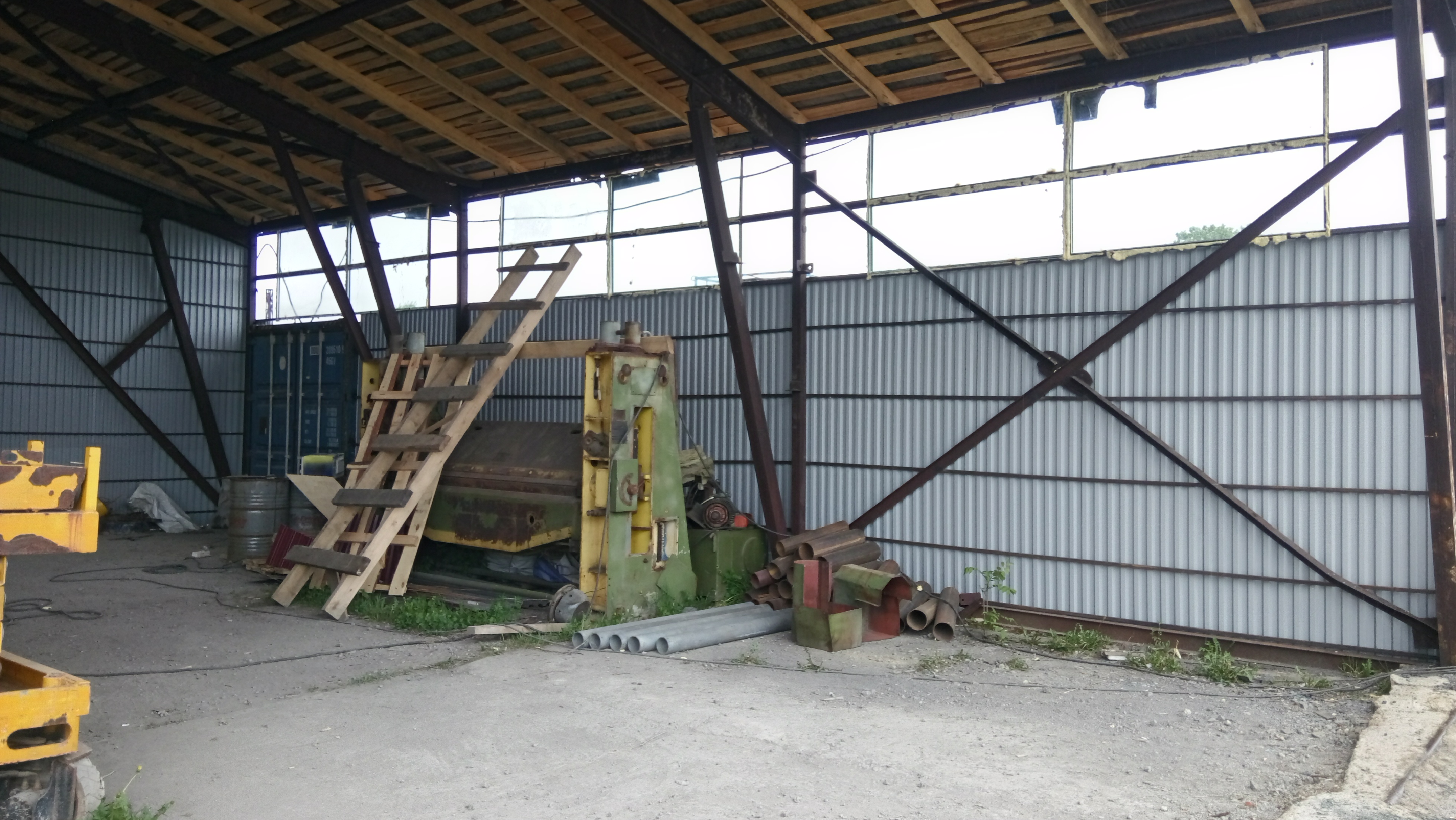

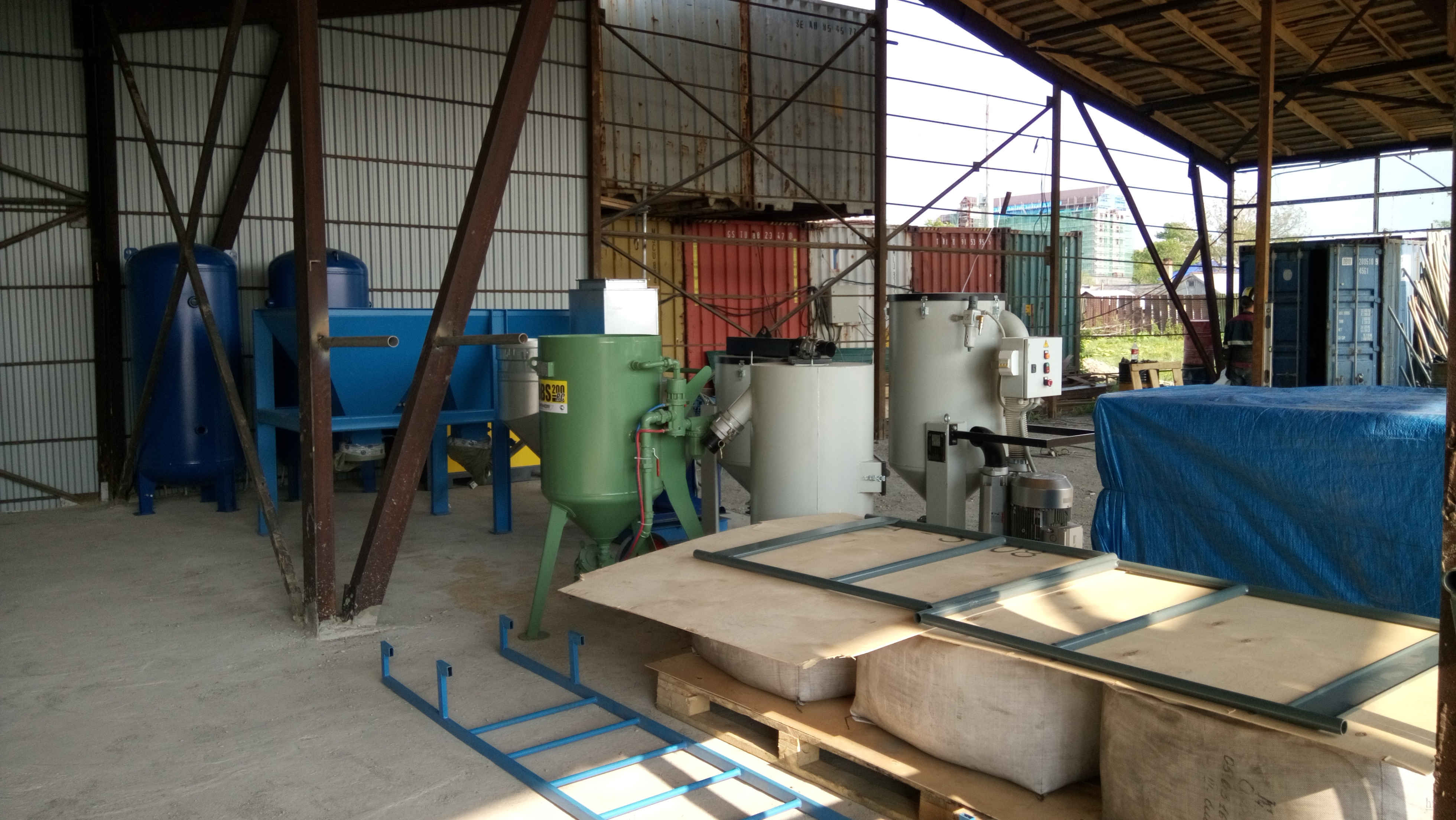

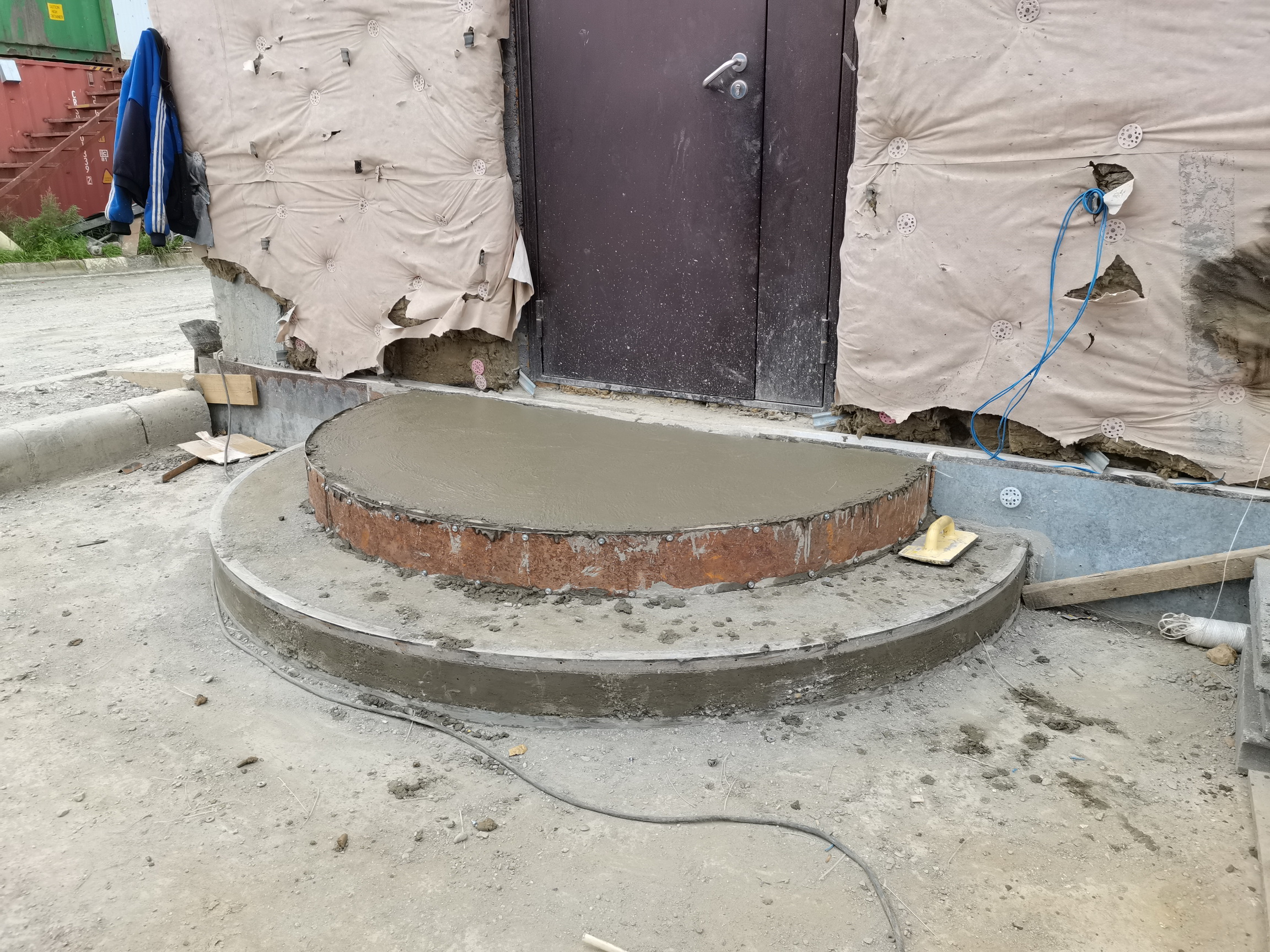

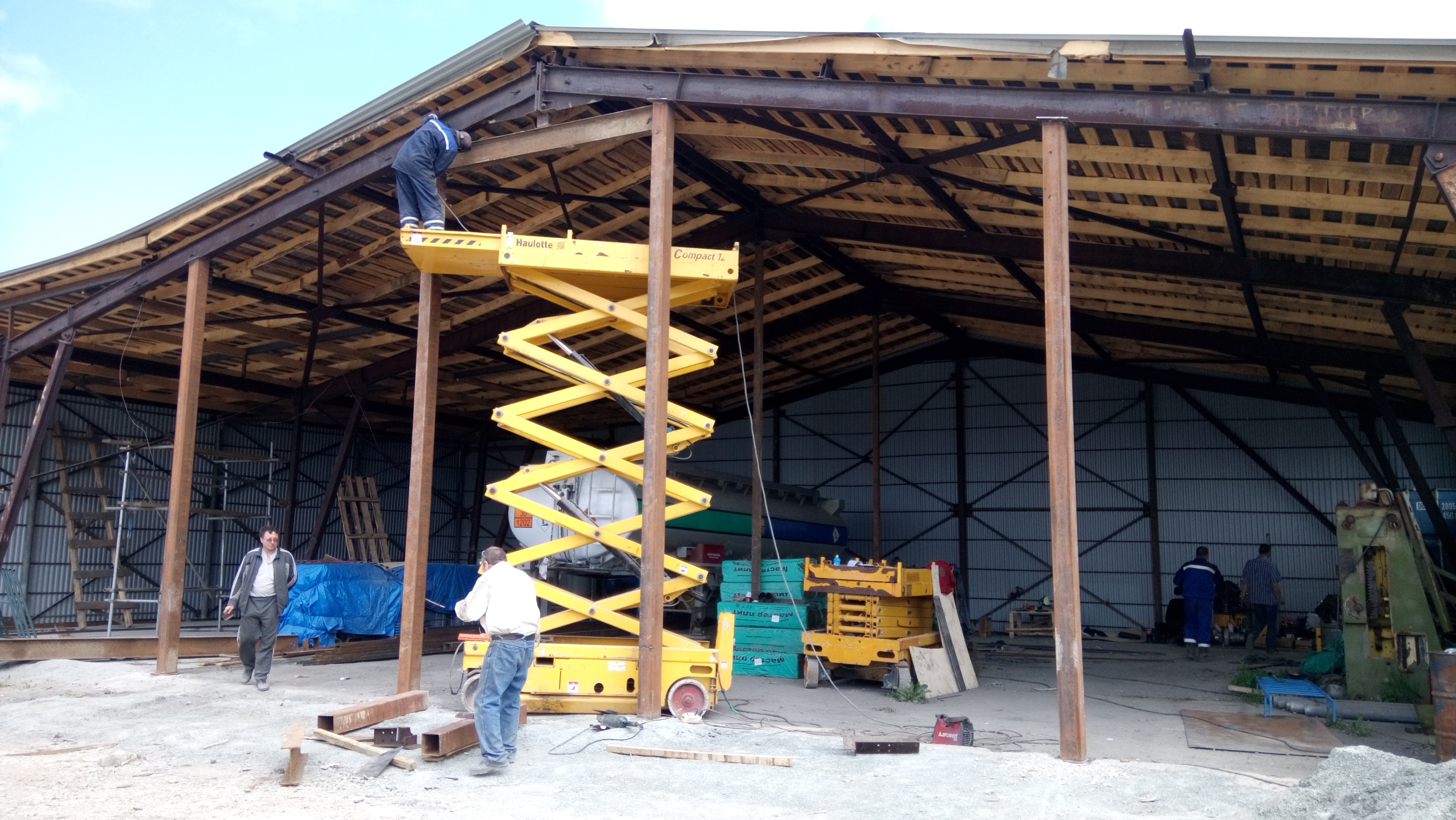

Кроме "Окрышовки"(крыши делали) :) зданий примерно 600м2 двухскатной кровли, грунтовых и бетонных работ, прокладки различных коммуникаций и прочего прочего прочего ниже примерный список того, что мы успели сделать вместо починки станка:

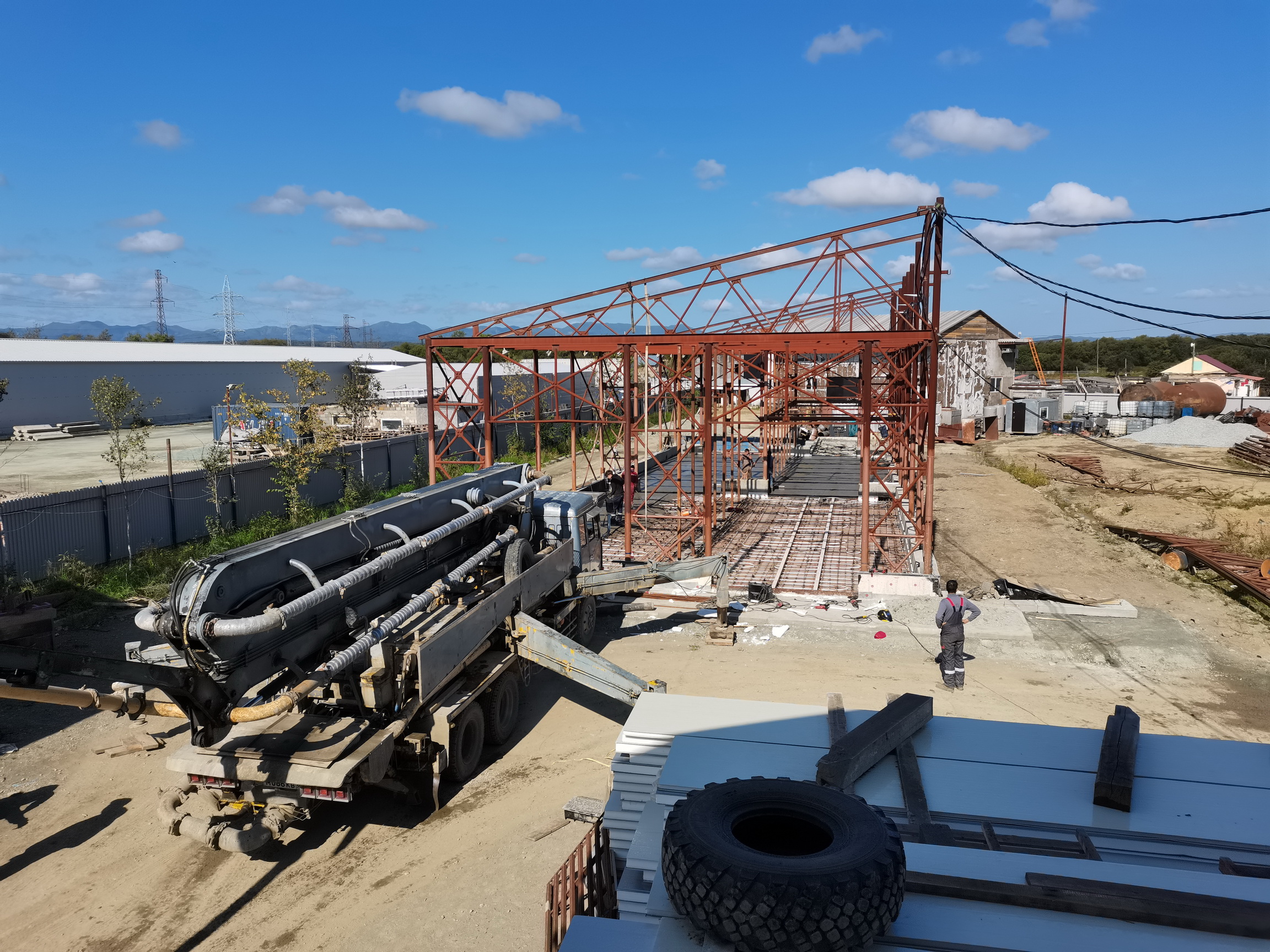

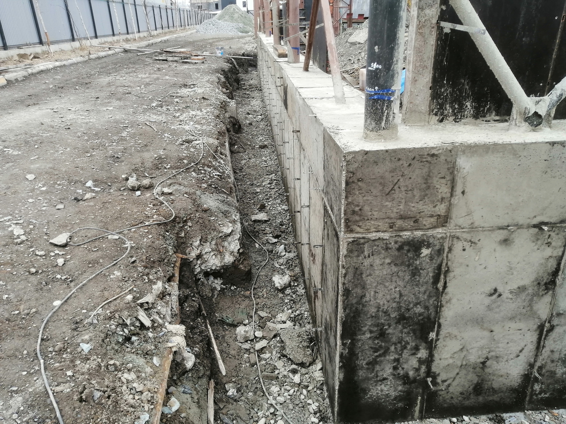

1) Полностью вывели Цоколь, полы и большую часть металлоконструкций нового цеха размерами 32*12*7метров, осталось металлоконструкций на месяц, а дальше сэндвич. Но Сэндвич скорее всего перенесем на март-апрель, так как герметик и пена на морозе не комильфо.
001_resize.jpg (2266 просмотров) <a class='original' href='./download/file.php?id=190278&mode=view' target=_blank>Загрузить оригинал (1.54 МБ)</a>
002_resize.jpg (2266 просмотров) <a class='original' href='./download/file.php?id=190279&mode=view' target=_blank>Загрузить оригинал (1.5 МБ)</a>
003_resize.jpg (2266 просмотров) <a class='original' href='./download/file.php?id=190280&mode=view' target=_blank>Загрузить оригинал (1.41 МБ)</a>
004_resize.jpg (2266 просмотров) <a class='original' href='./download/file.php?id=190281&mode=view' target=_blank>Загрузить оригинал (1.16 МБ)</a>
005_resize.jpg (2266 просмотров) <a class='original' href='./download/file.php?id=190282&mode=view' target=_blank>Загрузить оригинал (1.13 МБ)</a>
006_resize.jpg (2266 просмотров) <a class='original' href='./download/file.php?id=190283&mode=view' target=_blank>Загрузить оригинал (1.14 МБ)</a>
007_resize.jpg (2266 просмотров) <a class='original' href='./download/file.php?id=190284&mode=view' target=_blank>Загрузить оригинал (1.53 МБ)</a>
008_resize.jpg (2266 просмотров) <a class='original' href='./download/file.php?id=190285&mode=view' target=_blank>Загрузить оригинал (1.35 МБ)</a>
009_resize.jpg (2266 просмотров) <a class='original' href='./download/file.php?id=190286&mode=view' target=_blank>Загрузить оригинал (975.15 КБ)</a>
010_resize.jpg (2266 просмотров) <a class='original' href='./download/file.php?id=190287&mode=view' target=_blank>Загрузить оригинал (879.53 КБ)</a>
011_resize.jpg (2266 просмотров) <a class='original' href='./download/file.php?id=190288&mode=view' target=_blank>Загрузить оригинал (1.44 МБ)</a>

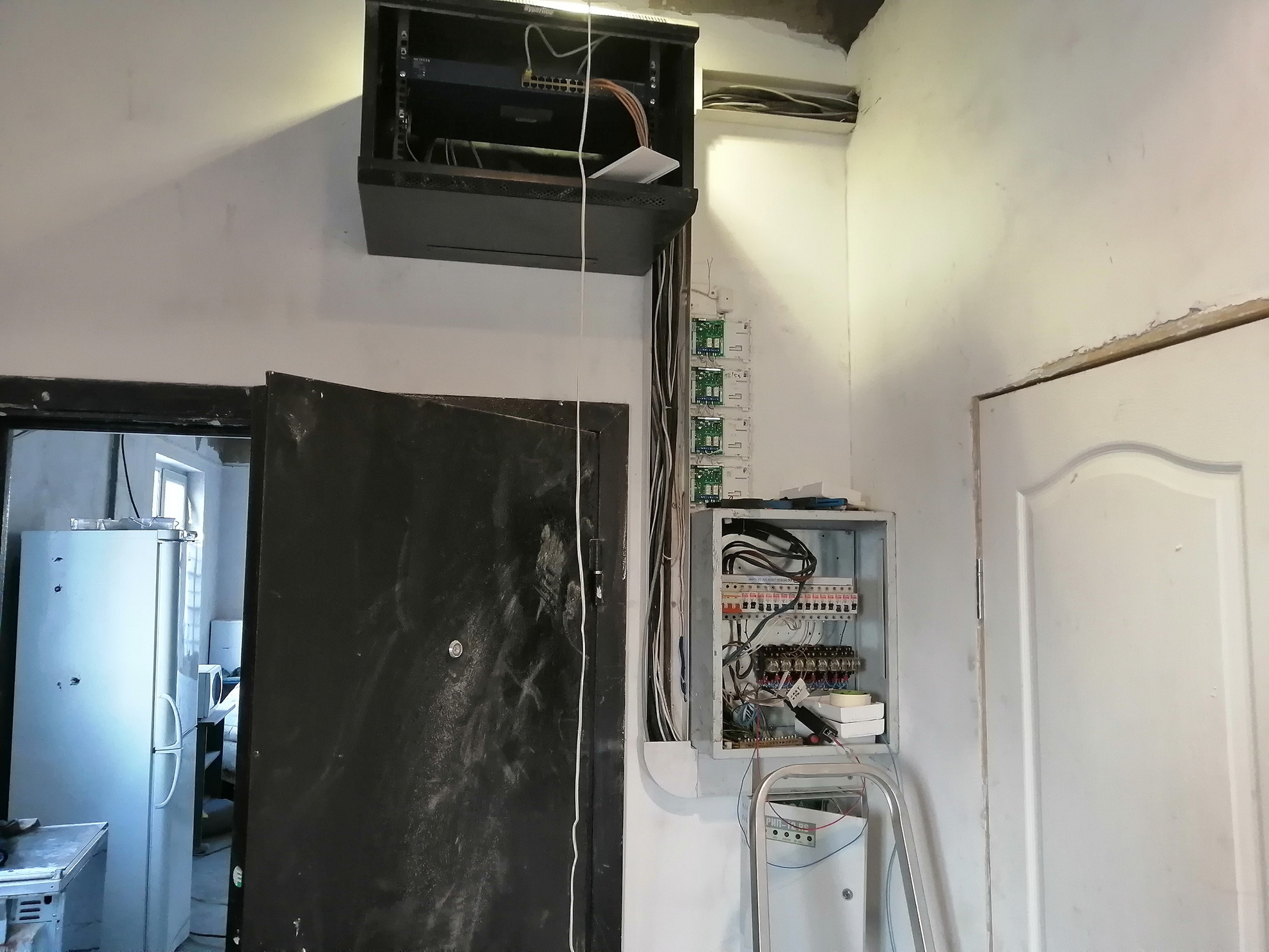

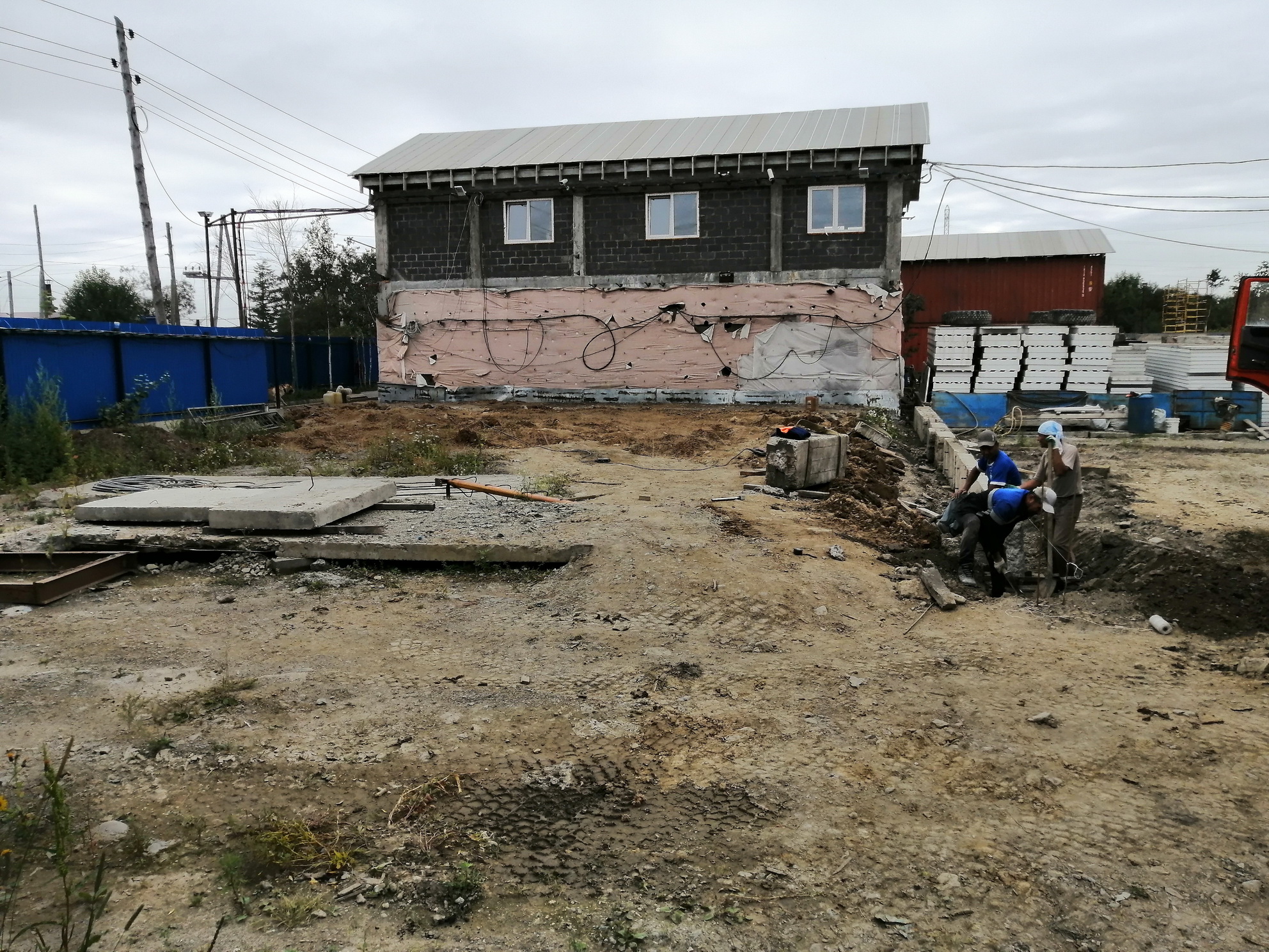

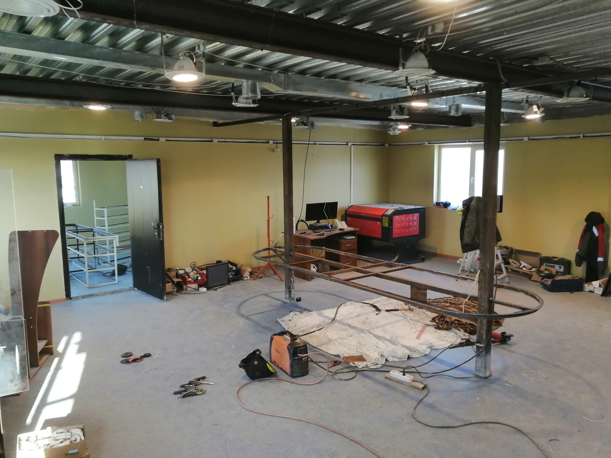

2) Закончили на 50% техническую инфраструктуру нового здания лабораторий, тоже дофига работы еще осталось, но уже начали заселять потихоньку, в процессе всё доделается.
Само здание
IMG_20200904_164935_resize.jpg (2266 просмотров) <a class='original' href='./download/file.php?id=190289&mode=view' target=_blank>Загрузить оригинал (1.28 МБ)</a>
IMG_20200926_143031_resize.jpg (2266 просмотров) <a class='original' href='./download/file.php?id=190291&mode=view' target=_blank>Загрузить оригинал (1.49 МБ)</a>
IMG_20200926_143052_resize.jpg (2266 просмотров) <a class='original' href='./download/file.php?id=190292&mode=view' target=_blank>Загрузить оригинал (1.55 МБ)</a>

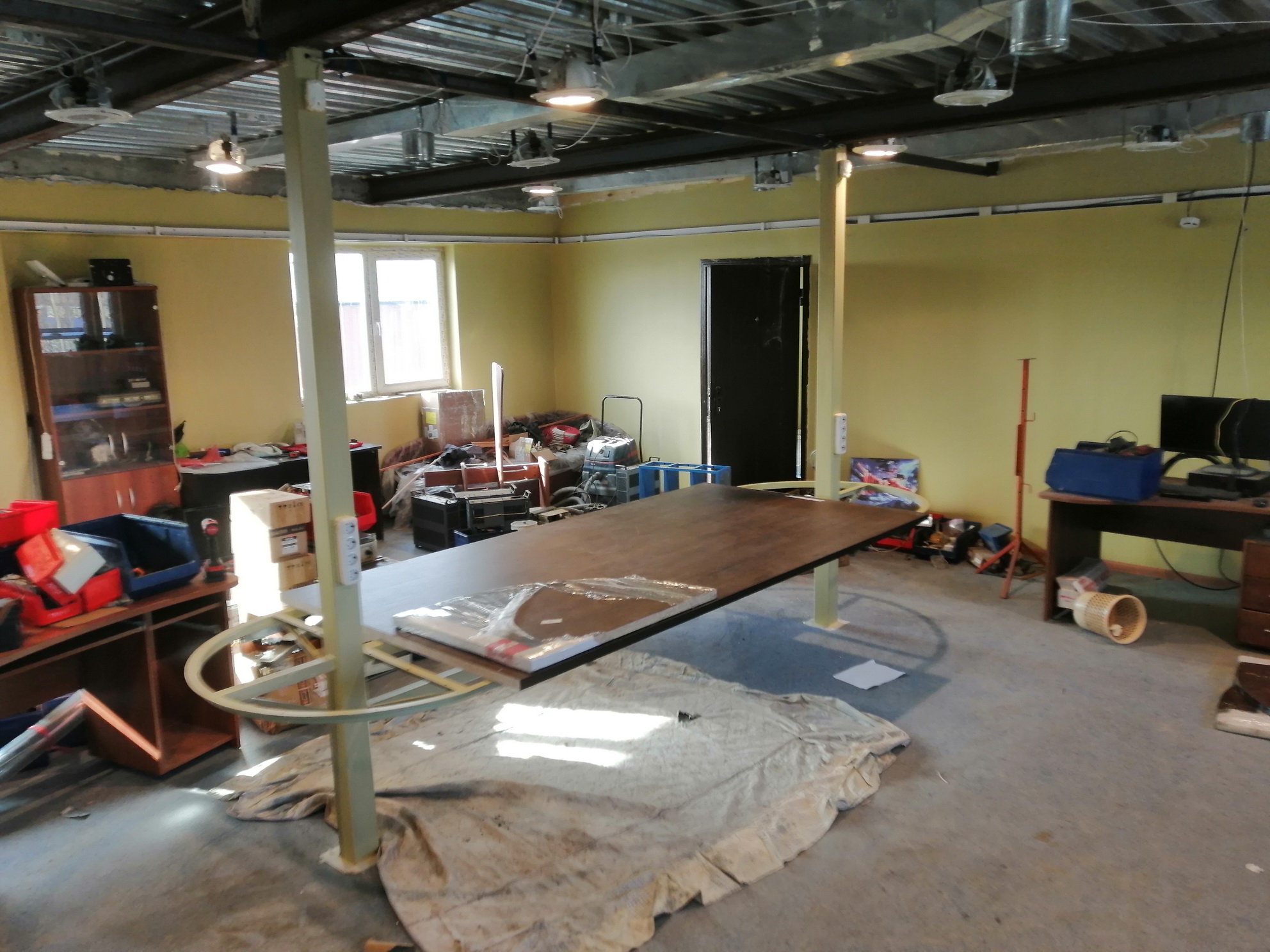

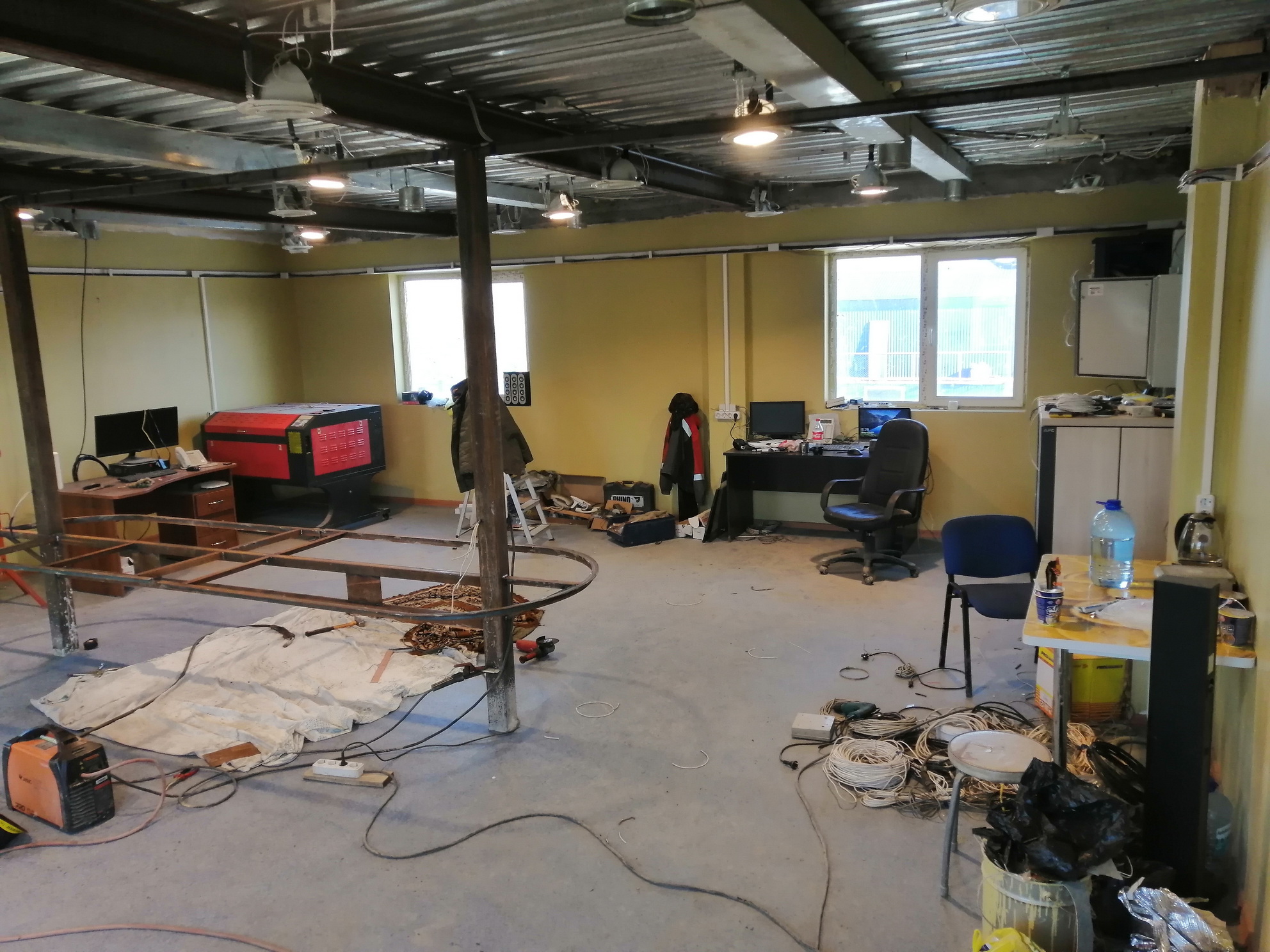

Инженерная Лаборатория, Лазерная резка, ЗД печать, Фрезеровка ЧПУ на легких станках. 2й этаж - 100м2
IMG_20201025_171547_resize.jpg (2266 просмотров) <a class='original' href='./download/file.php?id=190293&mode=view' target=_blank>Загрузить оригинал (562.54 КБ)</a>
IMG_20201111_112850_resize.jpg (2266 просмотров) <a class='original' href='./download/file.php?id=190294&mode=view' target=_blank>Загрузить оригинал (759.78 КБ)</a>
IMG_20201111_112855_resize.jpg (2266 просмотров) <a class='original' href='./download/file.php?id=190295&mode=view' target=_blank>Загрузить оригинал (804.46 КБ)</a>
IMG_20201118_141407_resize.jpg (2266 просмотров) <a class='original' href='./download/file.php?id=190296&mode=view' target=_blank>Загрузить оригинал (803.04 КБ)</a>
IMG_20201118_141409_resize.jpg (2266 просмотров) <a class='original' href='./download/file.php?id=190297&mode=view' target=_blank>Загрузить оригинал (699.45 КБ)</a>

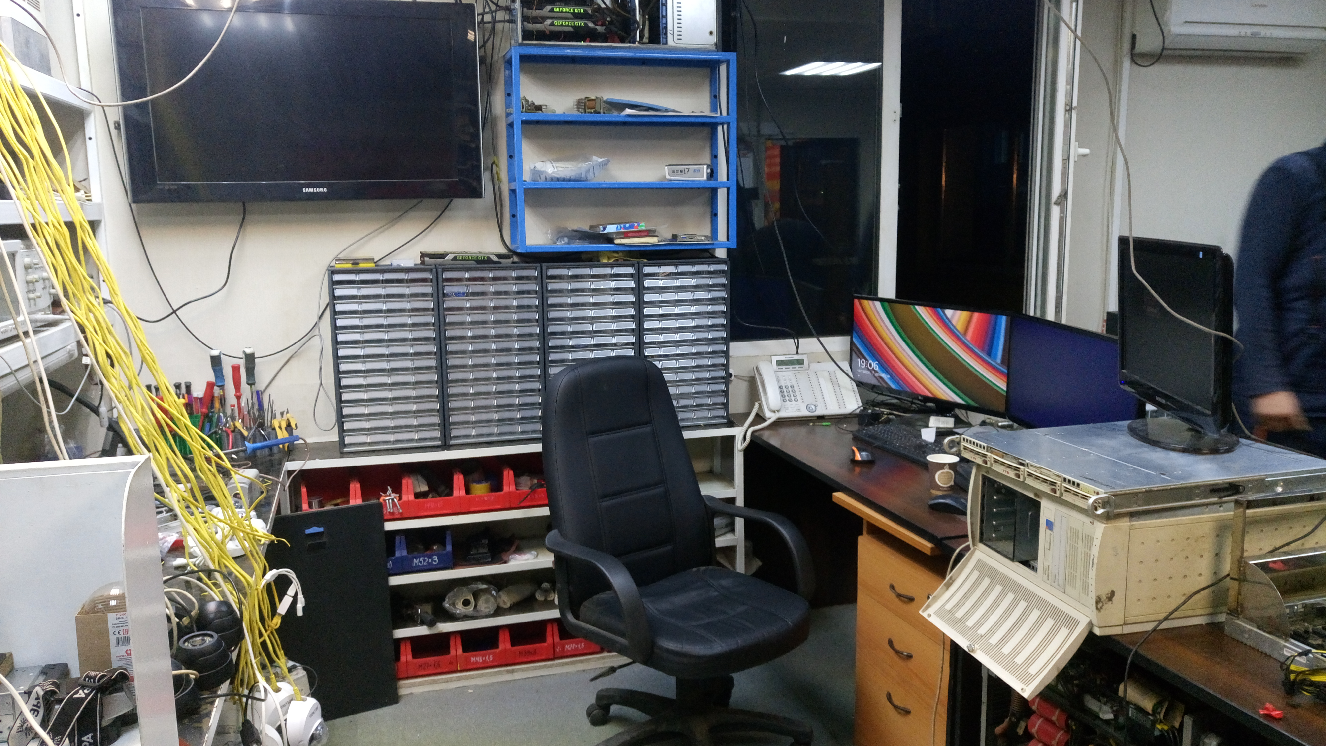

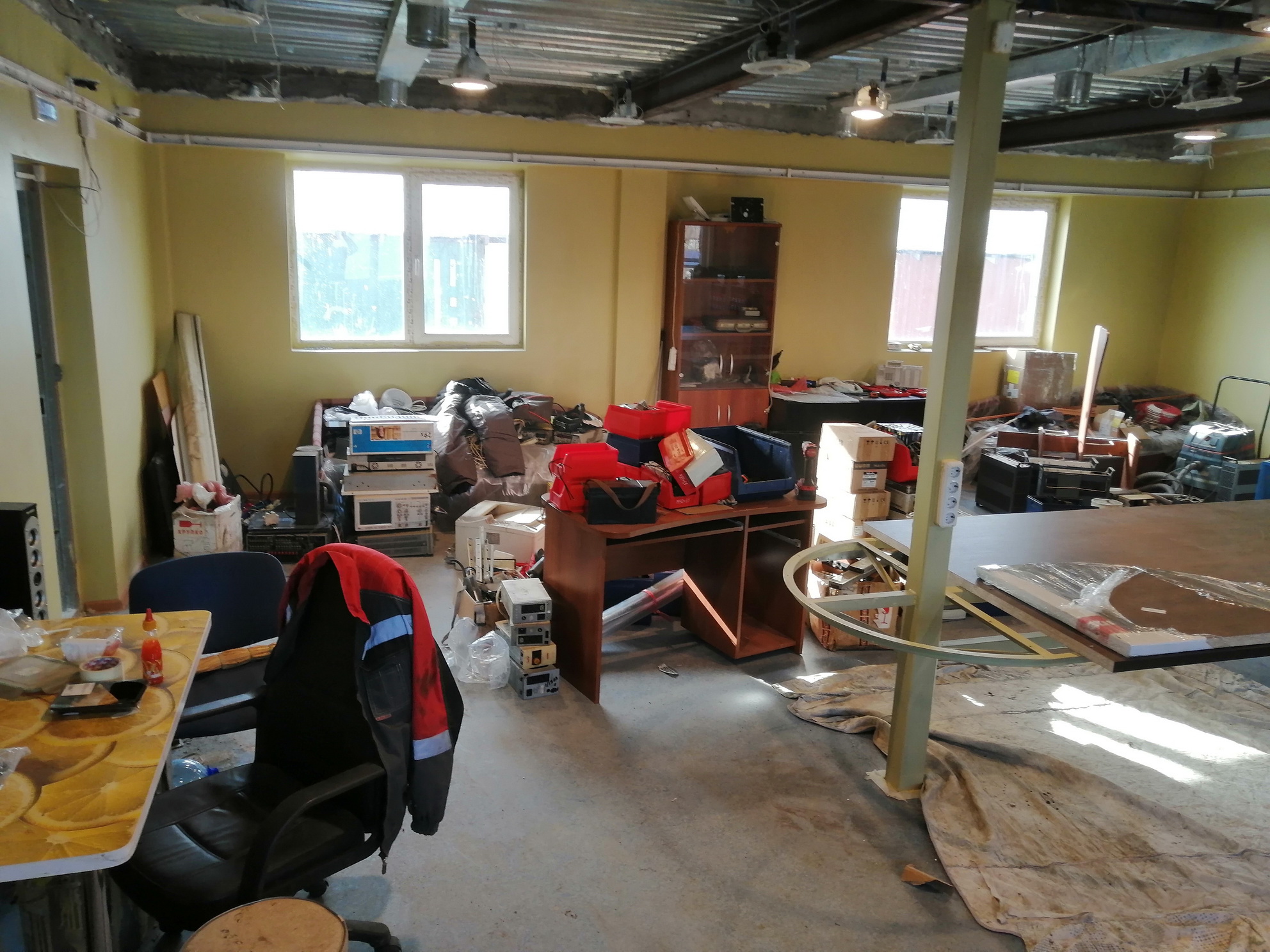

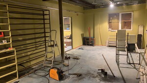

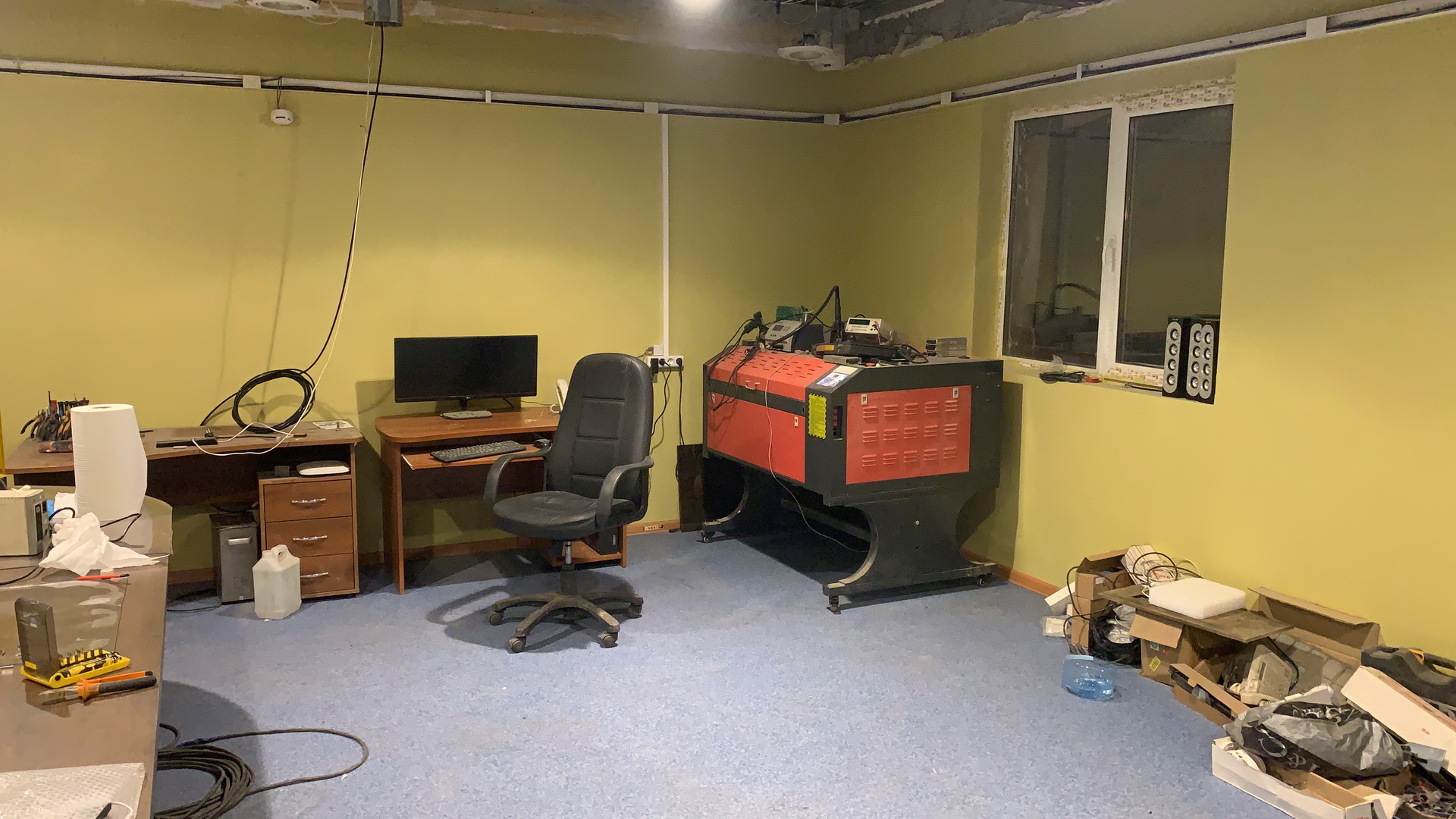

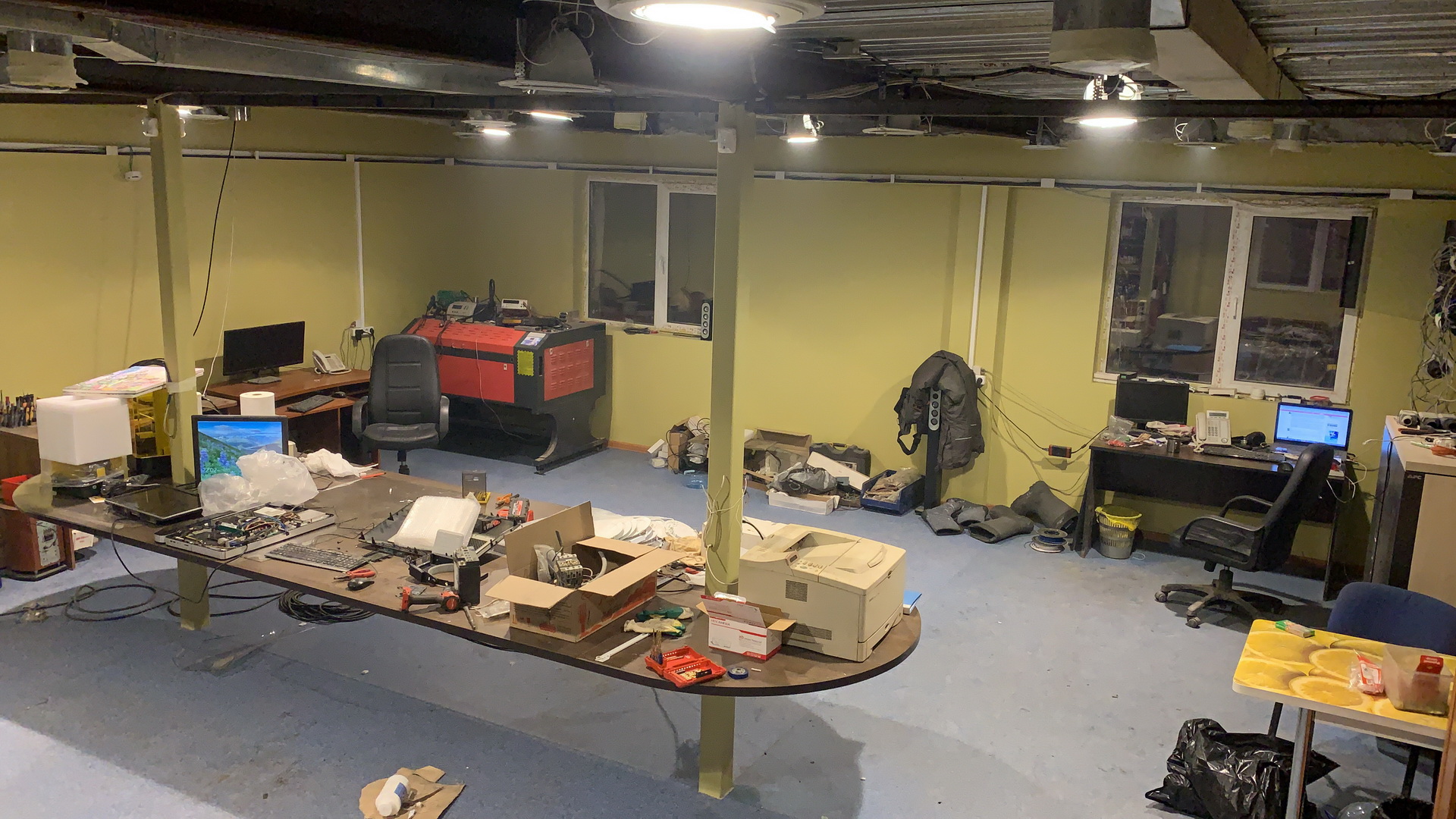

Лаборатория Электроники, пока только начала обустраиваться. 2й Этаже - 35м2
zk009_resize.jpg (2266 просмотров) <a class='original' href='./download/file.php?id=190299&mode=view' target=_blank>Загрузить оригинал (771.75 КБ)</a>
zk013_resize.jpg (2266 просмотров) <a class='original' href='./download/file.php?id=190303&mode=view' target=_blank>Загрузить оригинал (760.02 КБ)</a>

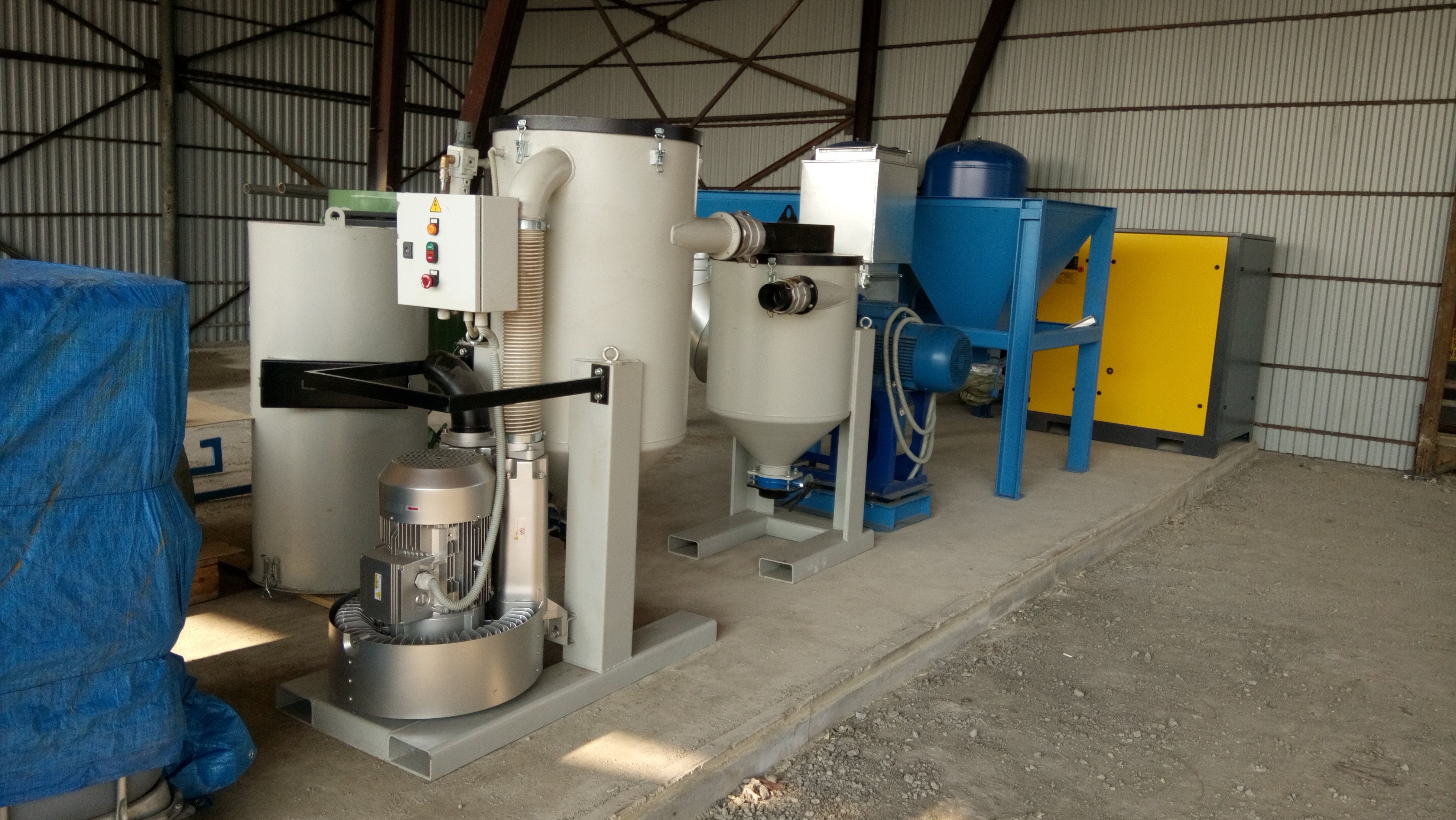

Ну и Химическая лаборатория + Газосветные лампы и ВЛИ в одном помещении, сейчас начали отделку, вытащили генератор который будет установлен здании КТП на первом этаже. Ремонт только начали. 1й Этаж - 40м2
zz08.jpg (2266 просмотров) <a class='original' href='./download/file.php?id=190306&mode=view' target=_blank>Загрузить оригинал (688.09 КБ)</a>
zz09.jpg (2266 просмотров) <a class='original' href='./download/file.php?id=190307&mode=view' target=_blank>Загрузить оригинал (734.73 КБ)</a>
Эти процессы уже пойдут без моего прямого участия, поэтому надеюсь что на днях я смогу уже плотно заняться станком иногда отвлекаясь на ОПС, СКУД и ЛВС системы зданий.

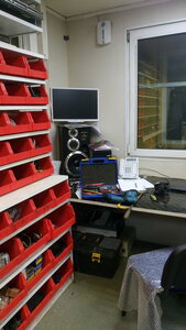

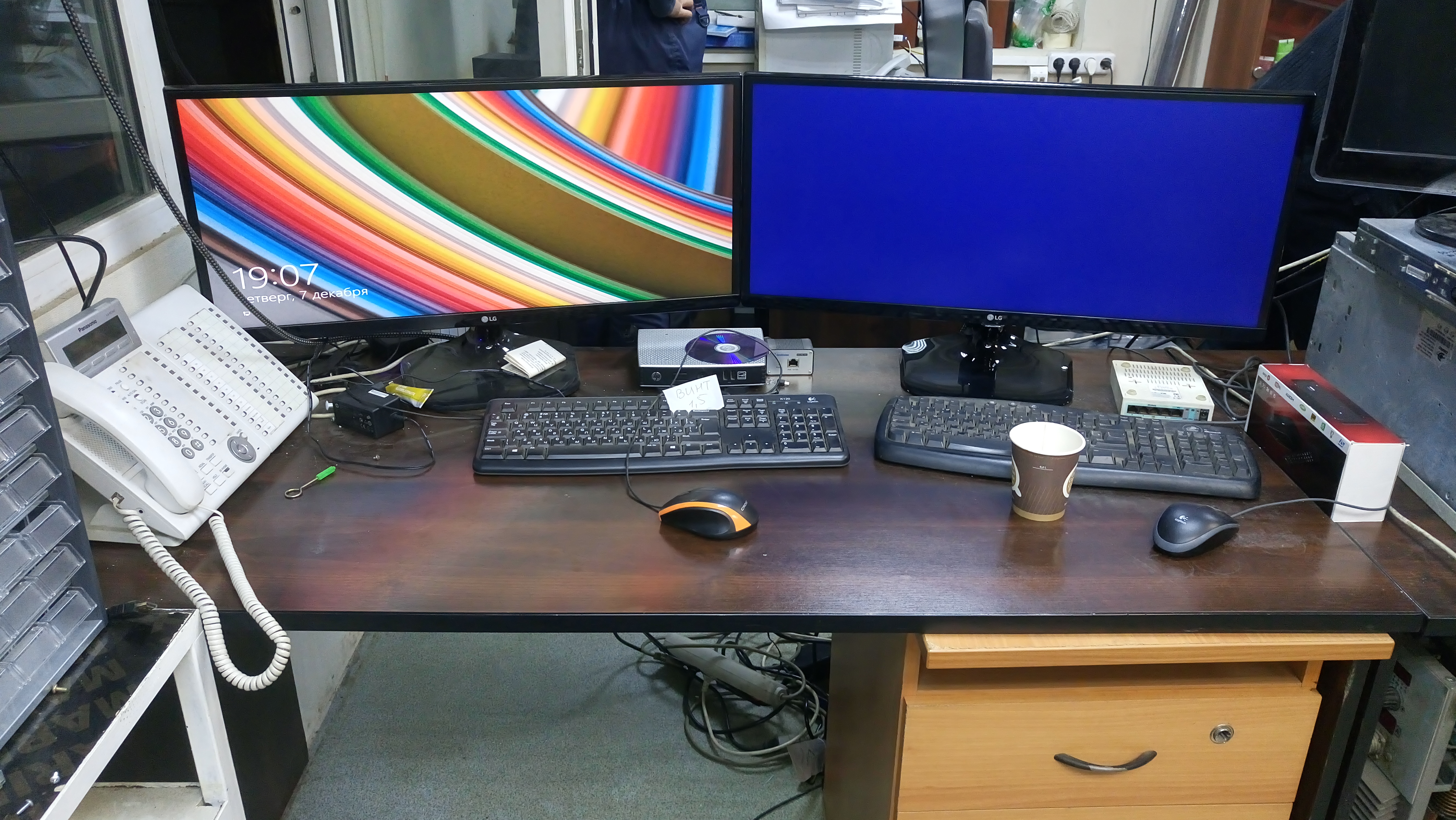

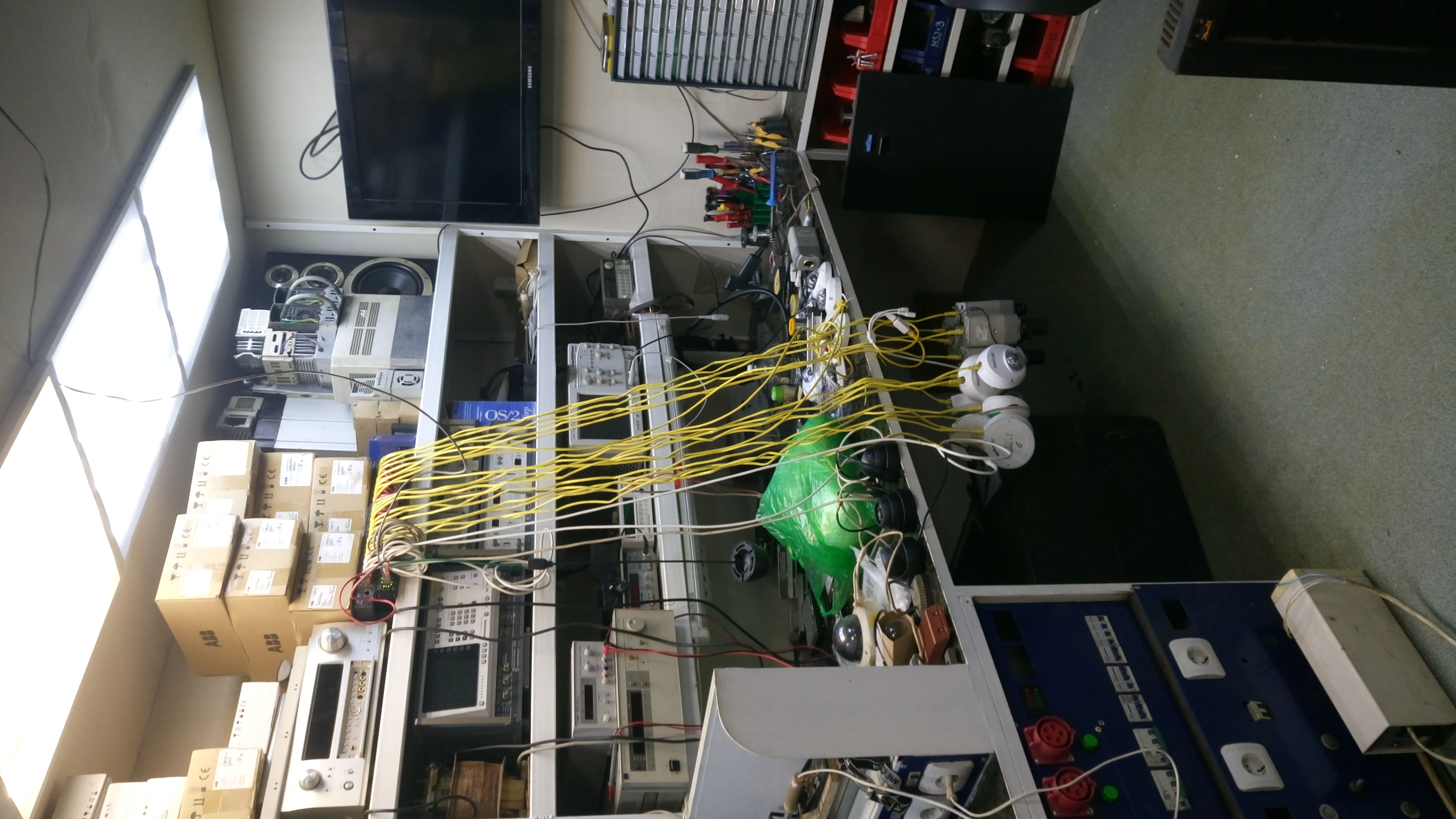

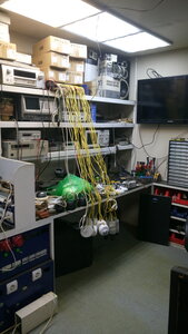

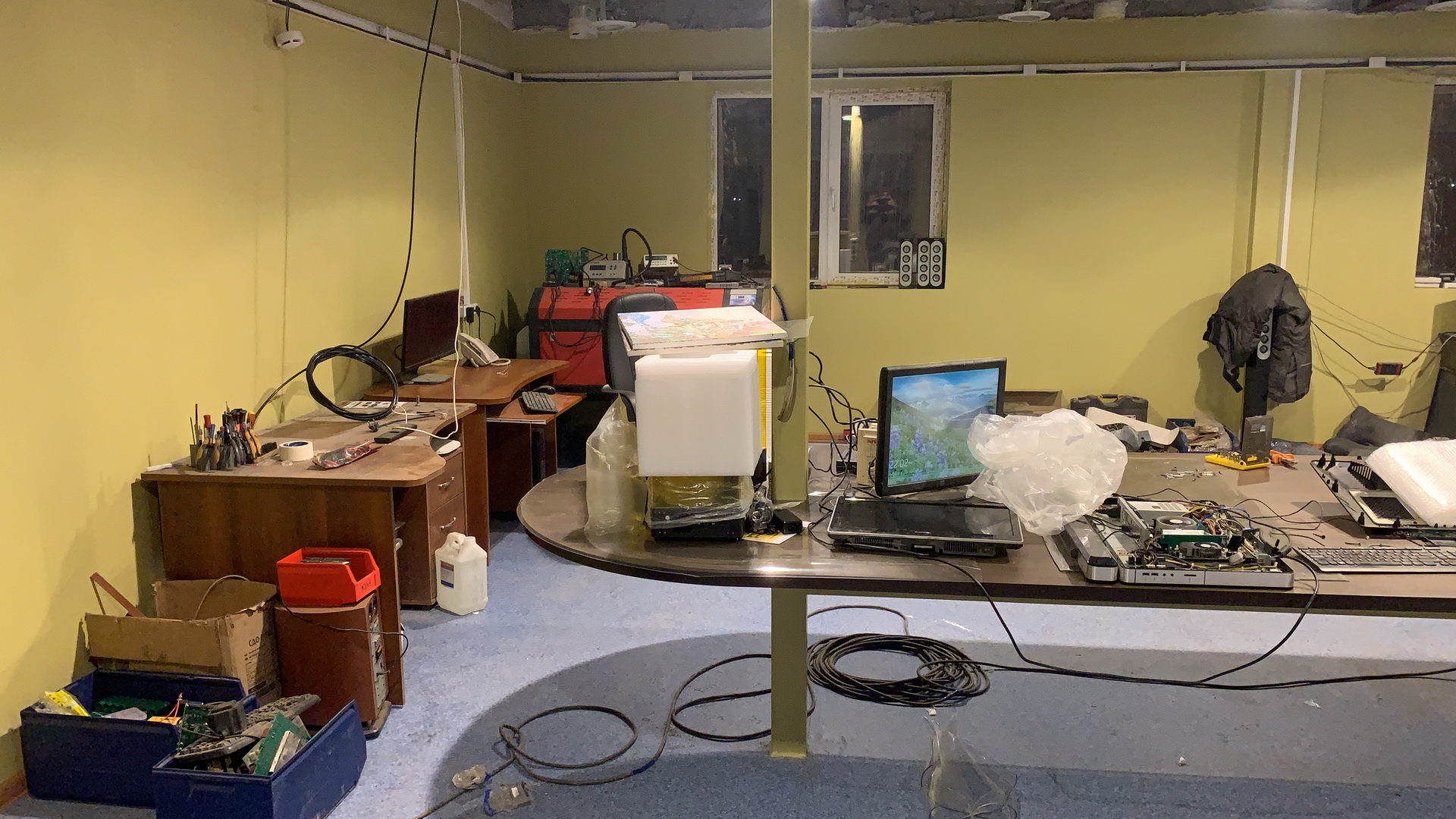

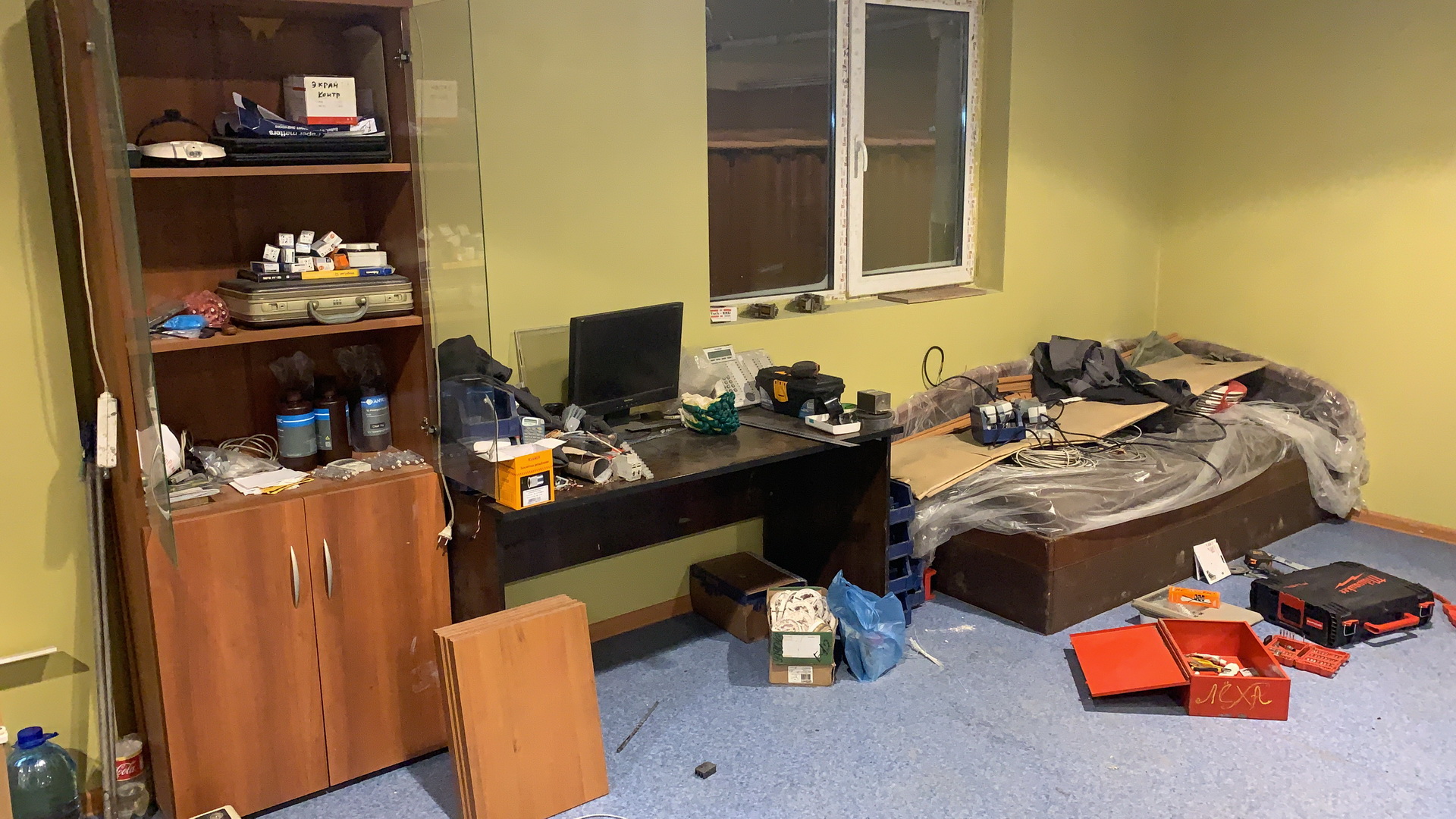

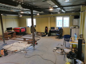

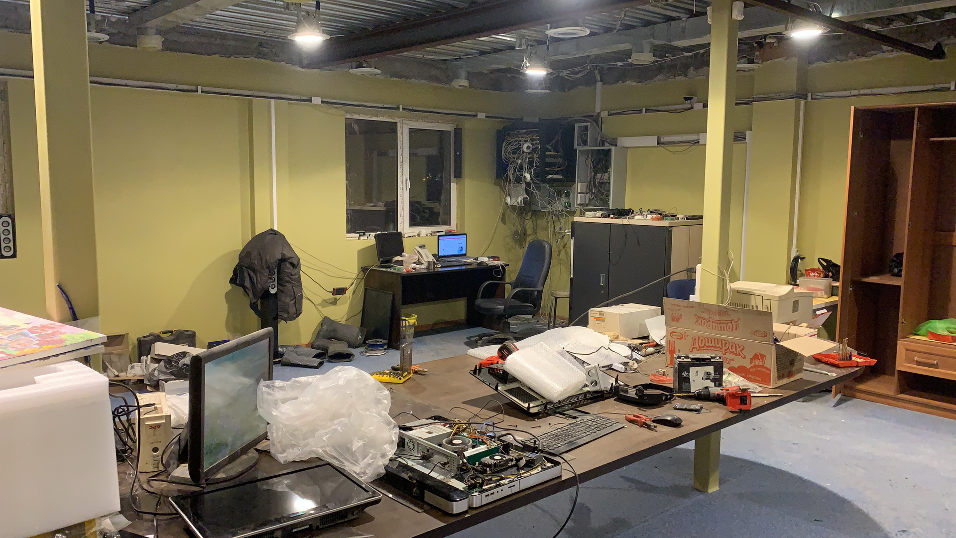

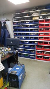

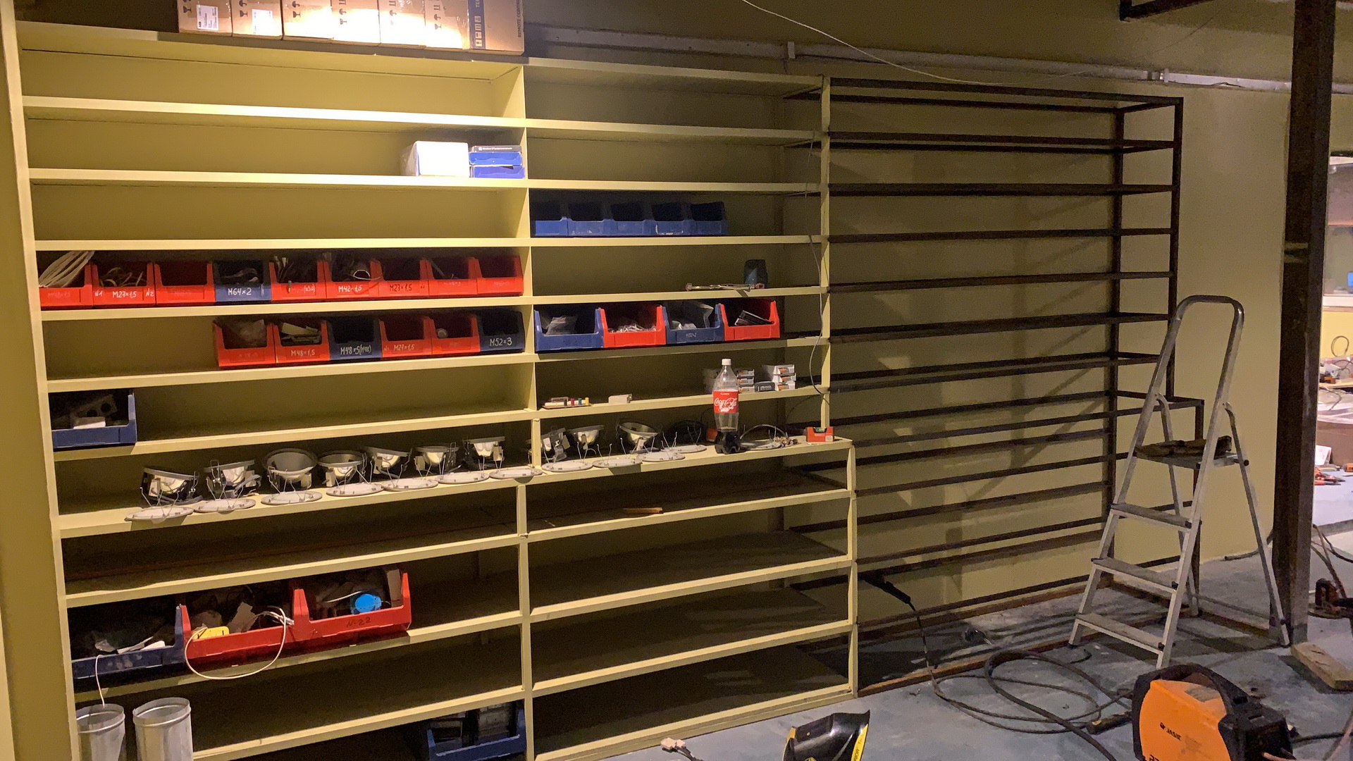

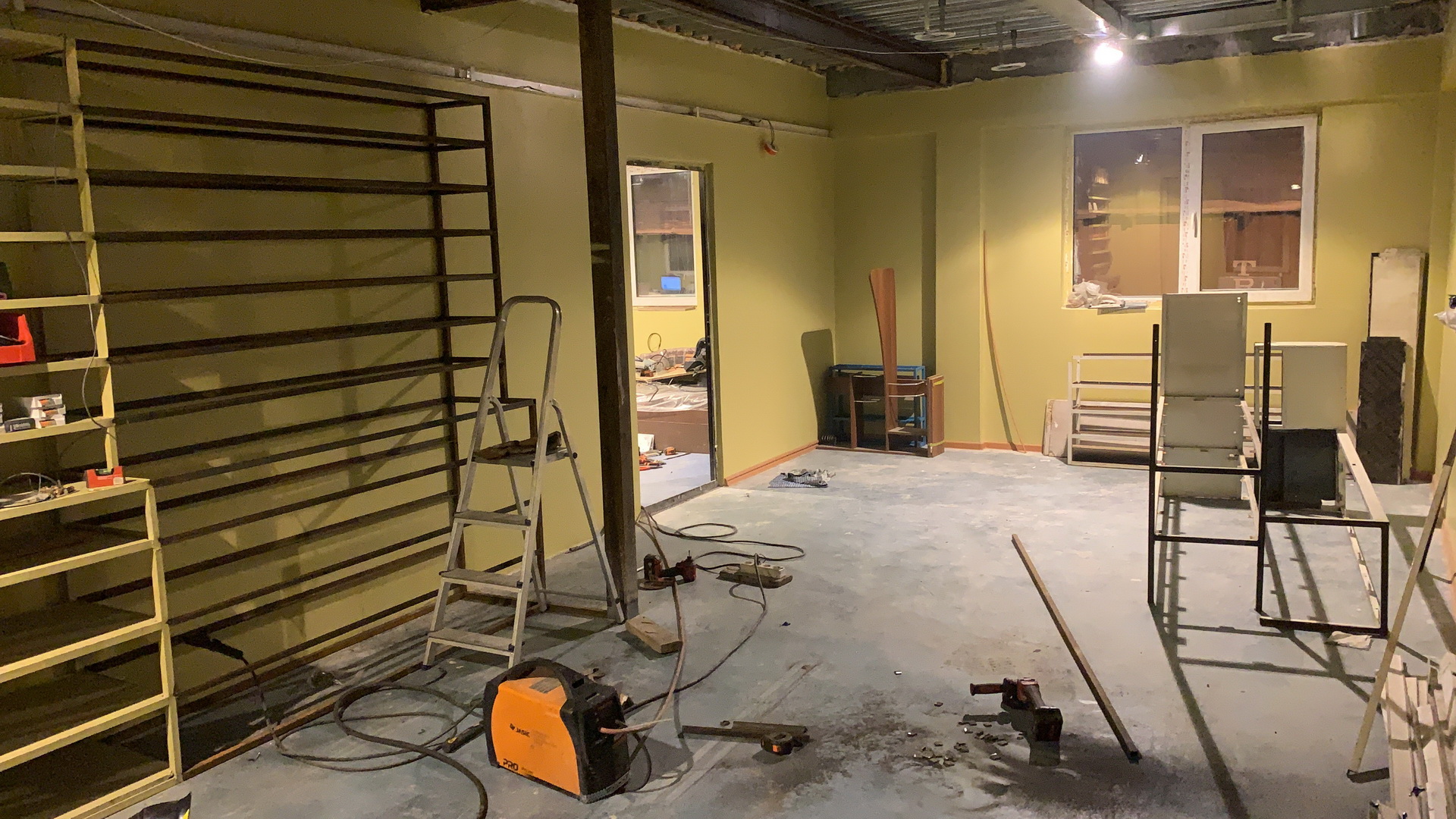

Электронная лаба переезжает отсюда, будет примерно так-же, только немного планировка изменится с учетом опыта работы в предыдущей.
Очень мне её не хватало когда я станком занимался. Теперь проще будет, всё под рукой.

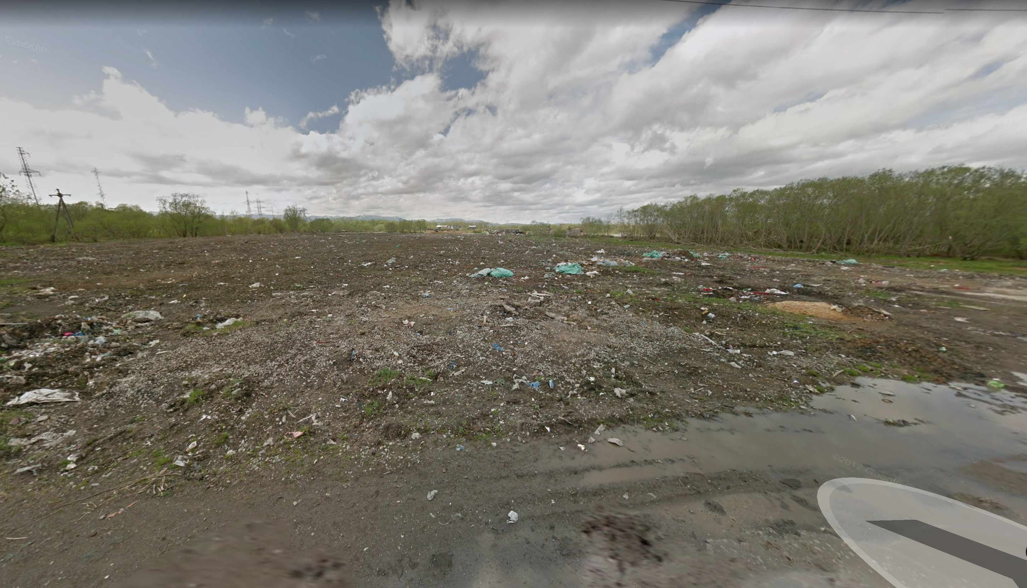

А вот это фотографии этого обьекта 3года назад. :hehehe:
2019-03-16_10-31-58.png (2137 просмотров) <a class='original' href='./download/file.php?id=190360&mode=view' target=_blank>Загрузить оригинал (9.71 МБ)</a>
2019-03-16_10-32-34.png (2137 просмотров) <a class='original' href='./download/file.php?id=190361&mode=view' target=_blank>Загрузить оригинал (9.02 МБ)</a>
Rionet писал(а): 27 дек 2020, 22:44 У коллег цех 12х60, я какое-то время у них станок ставил, главная его достопримечательность это кран-балка на 10 тонн. Там сразу колонны опоры с учетом рельсовых путей ставились и посередине опор не было, для 12 метров на мой взгляд это существенно. Намного ли дороже вышел бы цельный пролет?
Тут дело не в цене пролета, а в том что помещение строится под существующее производство, потому в этом помещении фактически 4 зоны. В 3х зонах свои кран-балки, 5тн, 3тн и 1тн. У меня просто производство сидит на арендованной земле и его надо переместить к себе на территорию. В своё время выхода не было пришлось у частника часть участка в аренду взять и построить цех 500м2, так как там давали без проблем 250кВт электроэнергии. Естественно через полгода цены начали постепенно расти, электроэнергия тоже начала дорожать, поэтому и нужно оттуда свалить. Заодно здание разберется и материала хватит стены у этих зданий закрыть. Потому и стоят без фасадов, ждут материал.

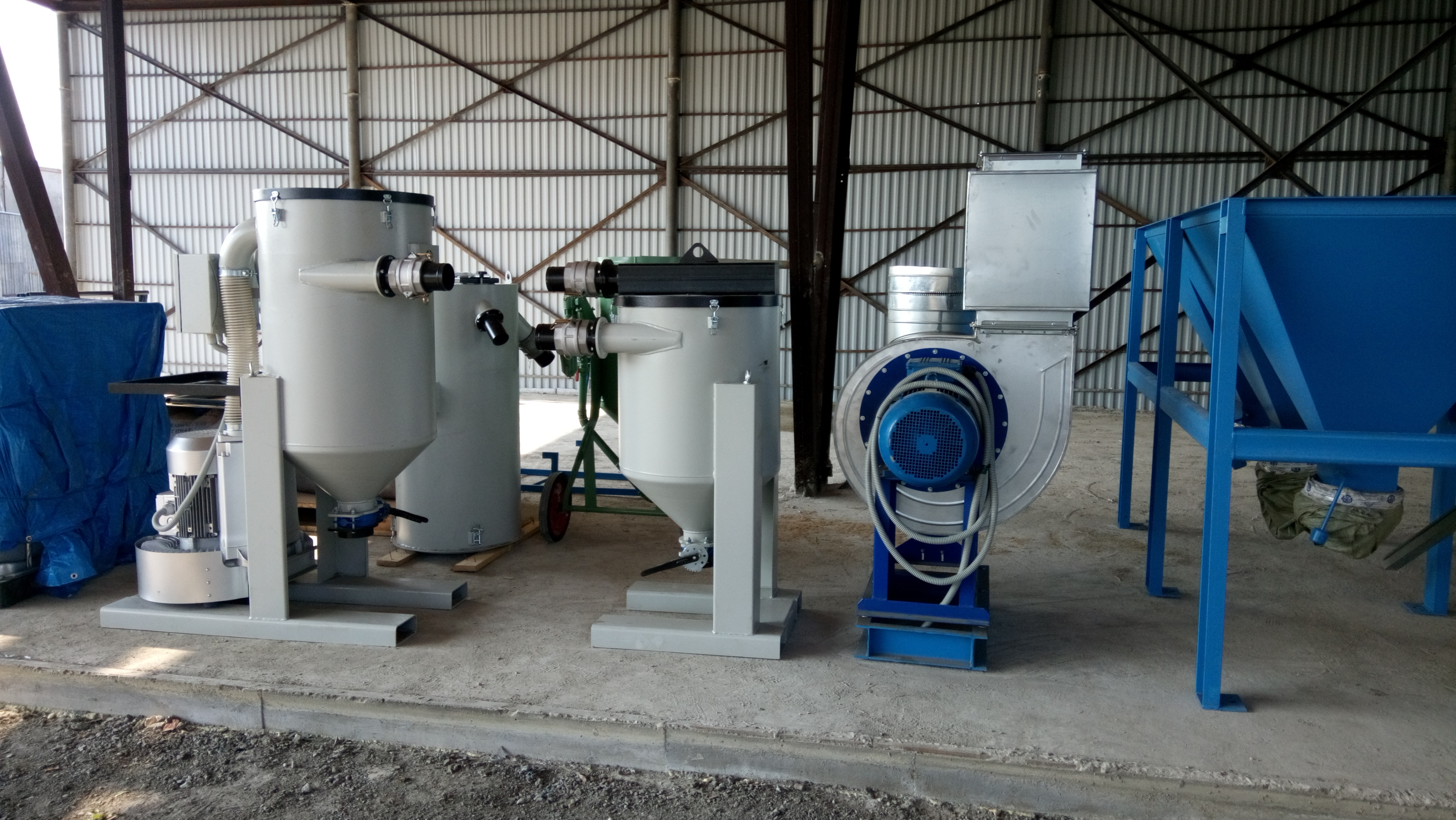

Вот это здание строится 5лет назад:
DSC_0268.JPG (2137 просмотров) <a class='original' href='./download/file.php?id=190362&mode=view' target=_blank>Загрузить оригинал (3.12 МБ)</a>
DSC_0410.JPG (2137 просмотров) <a class='original' href='./download/file.php?id=190363&mode=view' target=_blank>Загрузить оригинал (3.27 МБ)</a>
DSC_0411.JPG (2137 просмотров) <a class='original' href='./download/file.php?id=190364&mode=view' target=_blank>Загрузить оригинал (3.22 МБ)</a>
DSC_0412.JPG (2137 просмотров) <a class='original' href='./download/file.php?id=190365&mode=view' target=_blank>Загрузить оригинал (3.44 МБ)</a>
DSC_0413.JPG (2137 просмотров) <a class='original' href='./download/file.php?id=190366&mode=view' target=_blank>Загрузить оригинал (3.43 МБ)</a>
DSC_0414.JPG (2137 просмотров) <a class='original' href='./download/file.php?id=190367&mode=view' target=_blank>Загрузить оригинал (3.67 МБ)</a>
DSC_0420.JPG (2137 просмотров) <a class='original' href='./download/file.php?id=190368&mode=view' target=_blank>Загрузить оригинал (3.71 МБ)</a>
DSC_0432.JPG (2137 просмотров) <a class='original' href='./download/file.php?id=190369&mode=view' target=_blank>Загрузить оригинал (3.28 МБ)</a>
DSC_0434.JPG (2137 просмотров) <a class='original' href='./download/file.php?id=190370&mode=view' target=_blank>Загрузить оригинал (2.56 МБ)</a>
DSC_0443.JPG (2137 просмотров) <a class='original' href='./download/file.php?id=190371&mode=view' target=_blank>Загрузить оригинал (3.37 МБ)</a>
DSC_0444.JPG (2137 просмотров) <a class='original' href='./download/file.php?id=190372&mode=view' target=_blank>Загрузить оригинал (3.38 МБ)</a>

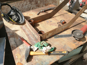

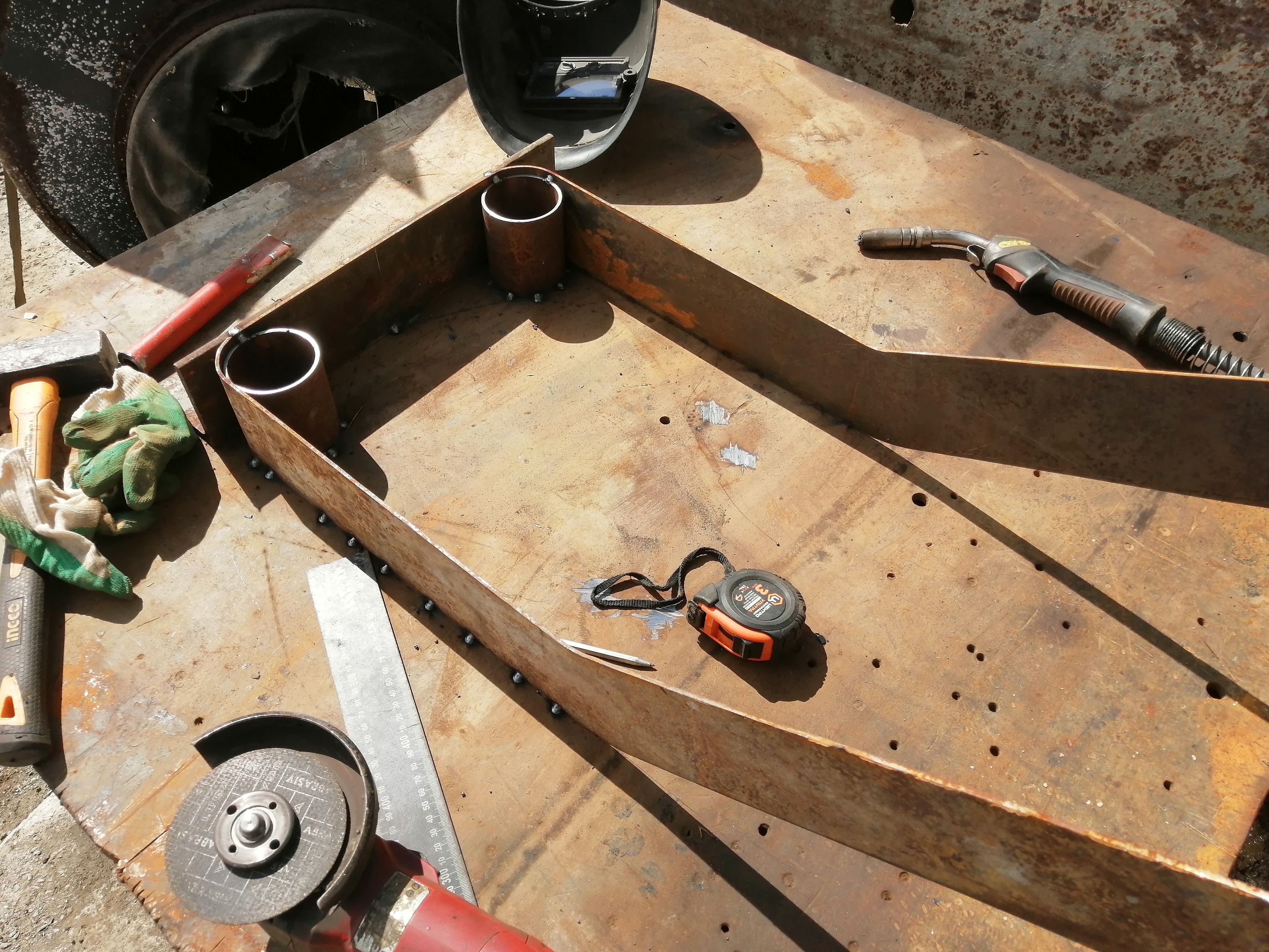

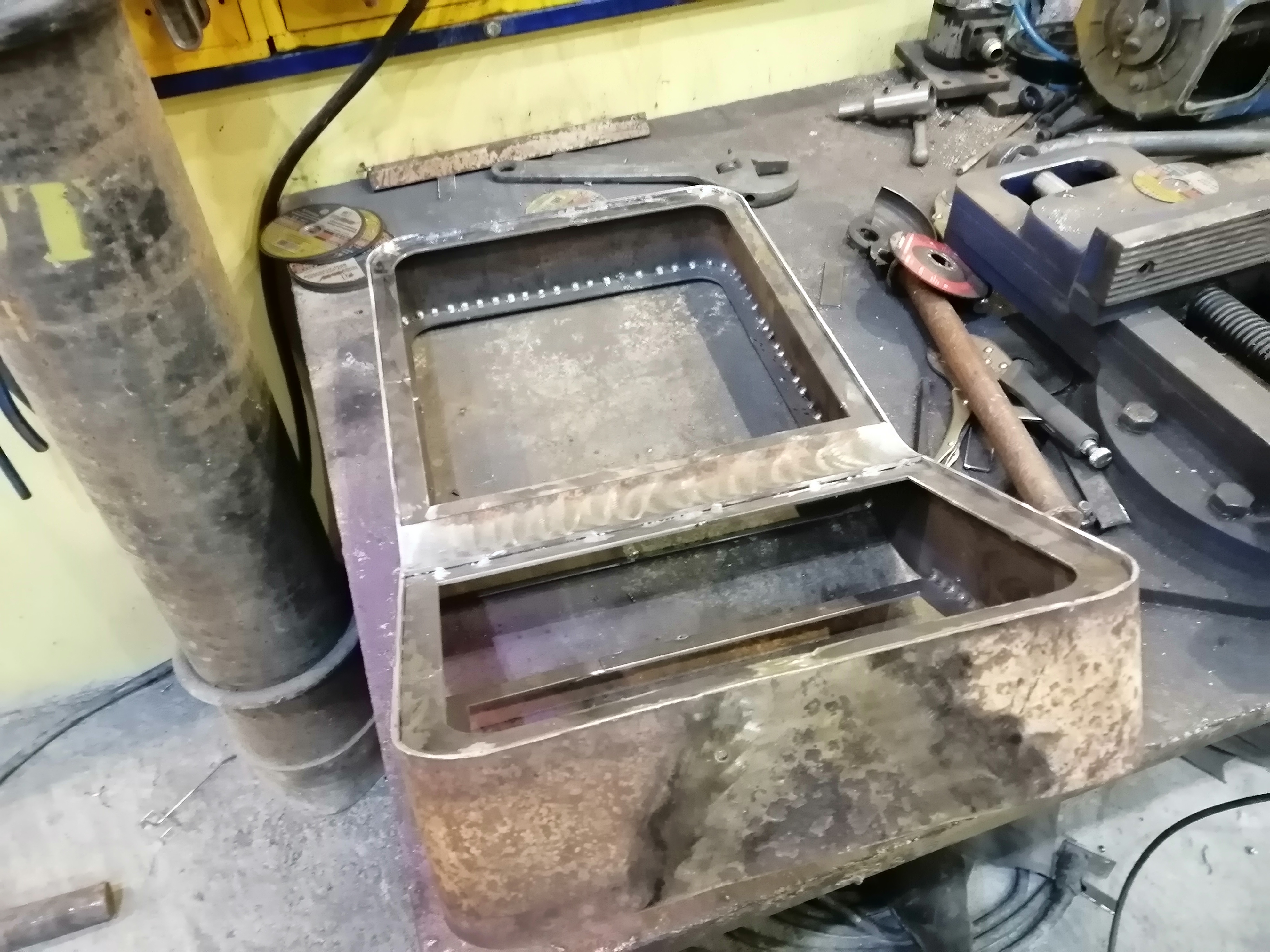

Сегодня добрался до станка.
Почти доделал корпус пульта, осталось одну гнутую пластину приварить, потом на пескоструйку и на покраску.
IMG_20210102_191003.jpg (2052 просмотра) <a class='original' href='./download/file.php?id=190552&mode=view' target=_blank>Загрузить оригинал (3.09 МБ)</a>
IMG_20210102_191014.jpg (2052 просмотра) <a class='original' href='./download/file.php?id=190553&mode=view' target=_blank>Загрузить оригинал (2.91 МБ)</a>
IMG_20210102_191030.jpg (2052 просмотра) <a class='original' href='./download/file.php?id=190554&mode=view' target=_blank>Загрузить оригинал (3 МБ)</a>
IMG_20210102_201957.jpg (2052 просмотра) <a class='original' href='./download/file.php?id=190555&mode=view' target=_blank>Загрузить оригинал (2.65 МБ)</a>
Ну а с панелями, для начала сделаю временные фанерки, нарежу на лазере, так как забыл уже что хотел на панели устанавливать. Да и с эргономикой поиграться надо. Как окончательное решение будет, отфрезерую из дюраля.
IMG_20210102_202020.jpg (2052 просмотра) <a class='original' href='./download/file.php?id=190556&mode=view' target=_blank>Загрузить оригинал (2.28 МБ)</a>
WhatsApp Image 2020-07-18 at 20.47.00.jpeg (2052 просмотра) <a class='original' href='./download/file.php?id=190557&mode=view' target=_blank>Загрузить оригинал (102.14 КБ)</a>
Sakhalin_Cat
Сообщения: 631
Репутация: 340
Доделал сегодня корпус пульта.
IMG_20210103_165739.jpg (1990 просмотров) <a class='original' href='./download/file.php?id=190571&mode=view' target=_blank>Загрузить оригинал (3.14 МБ)</a>
IMG_20210103_165750.jpg (1990 просмотров) <a class='original' href='./download/file.php?id=190572&mode=view' target=_blank>Загрузить оригинал (2.6 МБ)</a>
IMG_20210103_165759.jpg (1990 просмотров) <a class='original' href='./download/file.php?id=190573&mode=view' target=_blank>Загрузить оригинал (2.92 МБ)</a>
Завтра маляру отправлю, пусть красит, ну и буду завтра собирать фанерные лицевые панели.
Сегодня пришлось ради этого лазер подключать.
