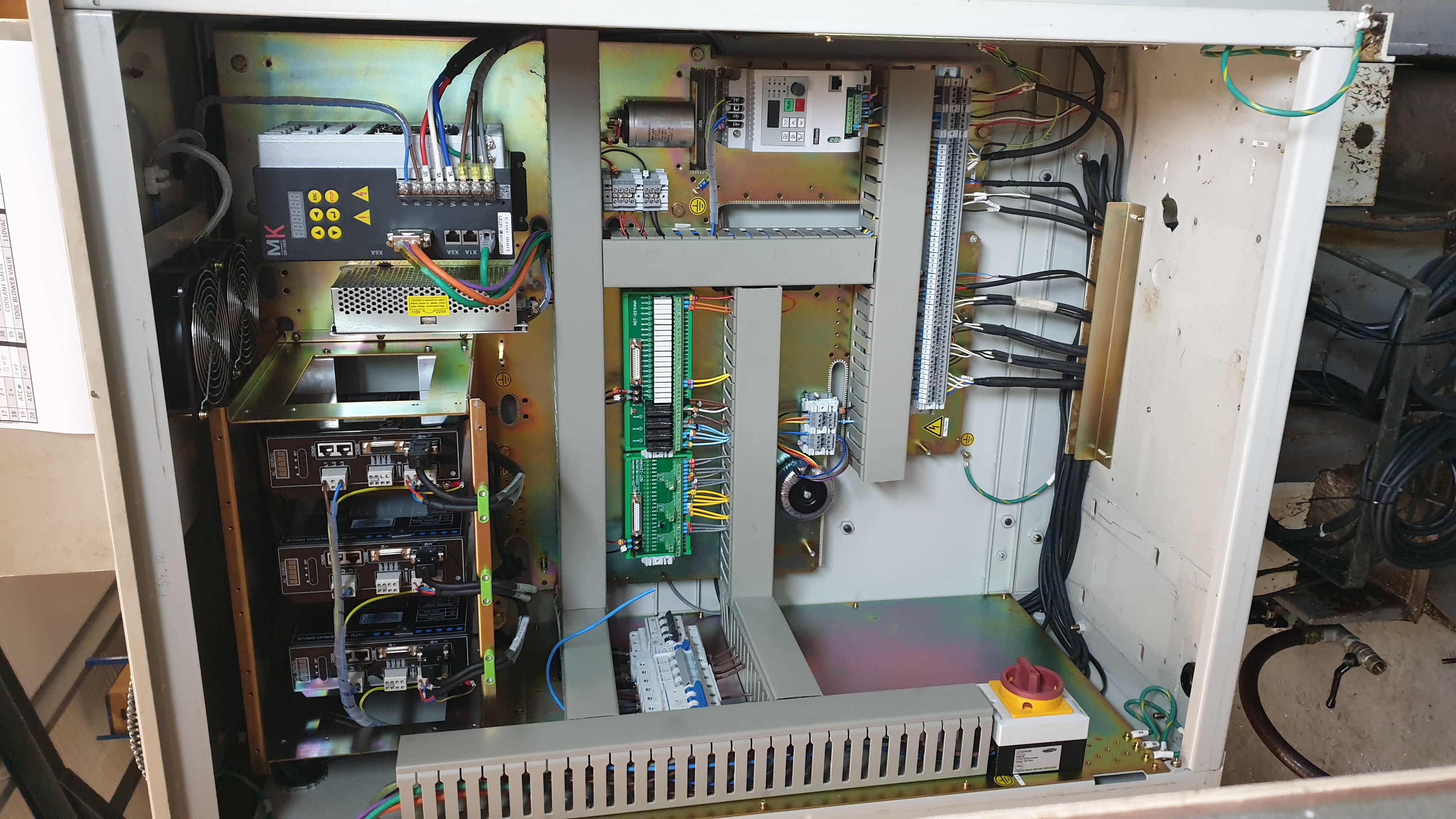

Waiting for a controller.
20190624_161344.jpg (12670 просмотров) <a class='original' href='./download/file.php?id=165258&mode=view' target=_blank>Загрузить оригинал (6.64 МБ)</a>

White VFD under spindle driver for what purpose?

On last video machine controlled with CSMIO by Mach3 or simCNC? What the new controller?

Little VFD ir for coolant pump. 3 Phase 200v.
Controller will be Adtech ADT-CNC9640.

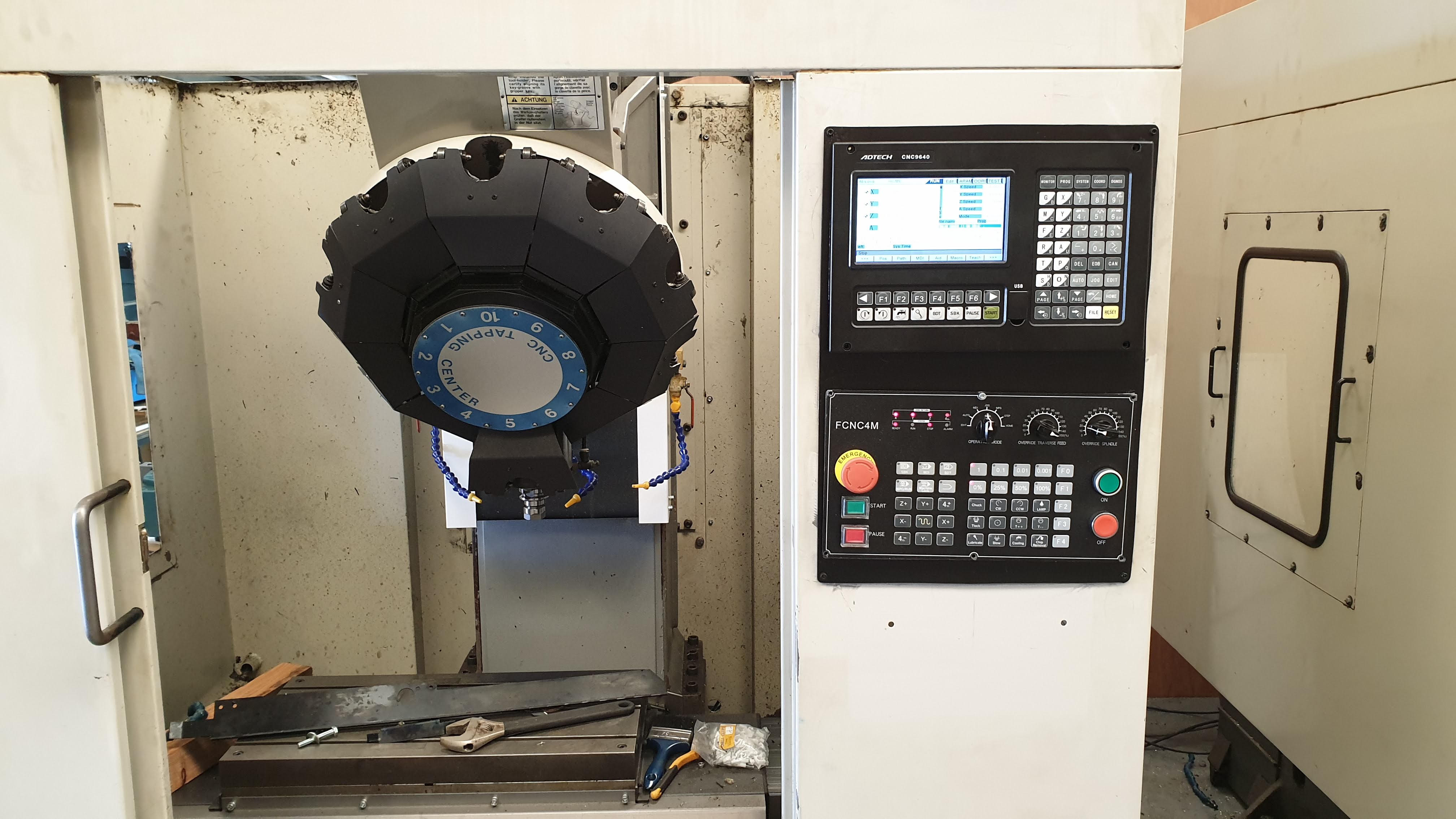

Getting closer to finish.
20190805_132230.jpg (11723 просмотра) <a class='original' href='./download/file.php?id=167264&mode=view' target=_blank>Загрузить оригинал (4.84 МБ)</a>

Nice! ATC macro for the controller is made by you?

Сообщение zars »
ATC is not done yet, that will be done by http://www.adtechcnc.co.uk/ guy. Just finished most of the wiring, soft limits, etc. Will try to machine round pocket later, to see how good or bad it is. So far controller looks not the easiest to set up, but good overall. Definitely far better than CSMIO.

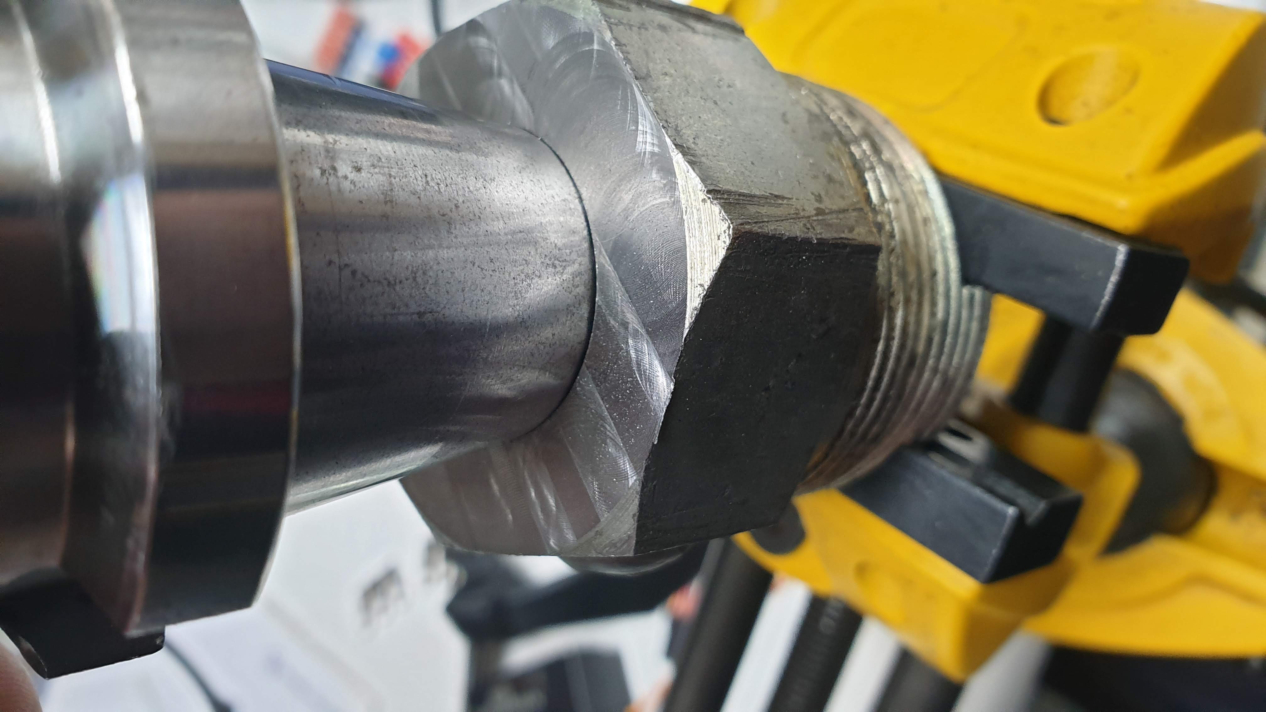

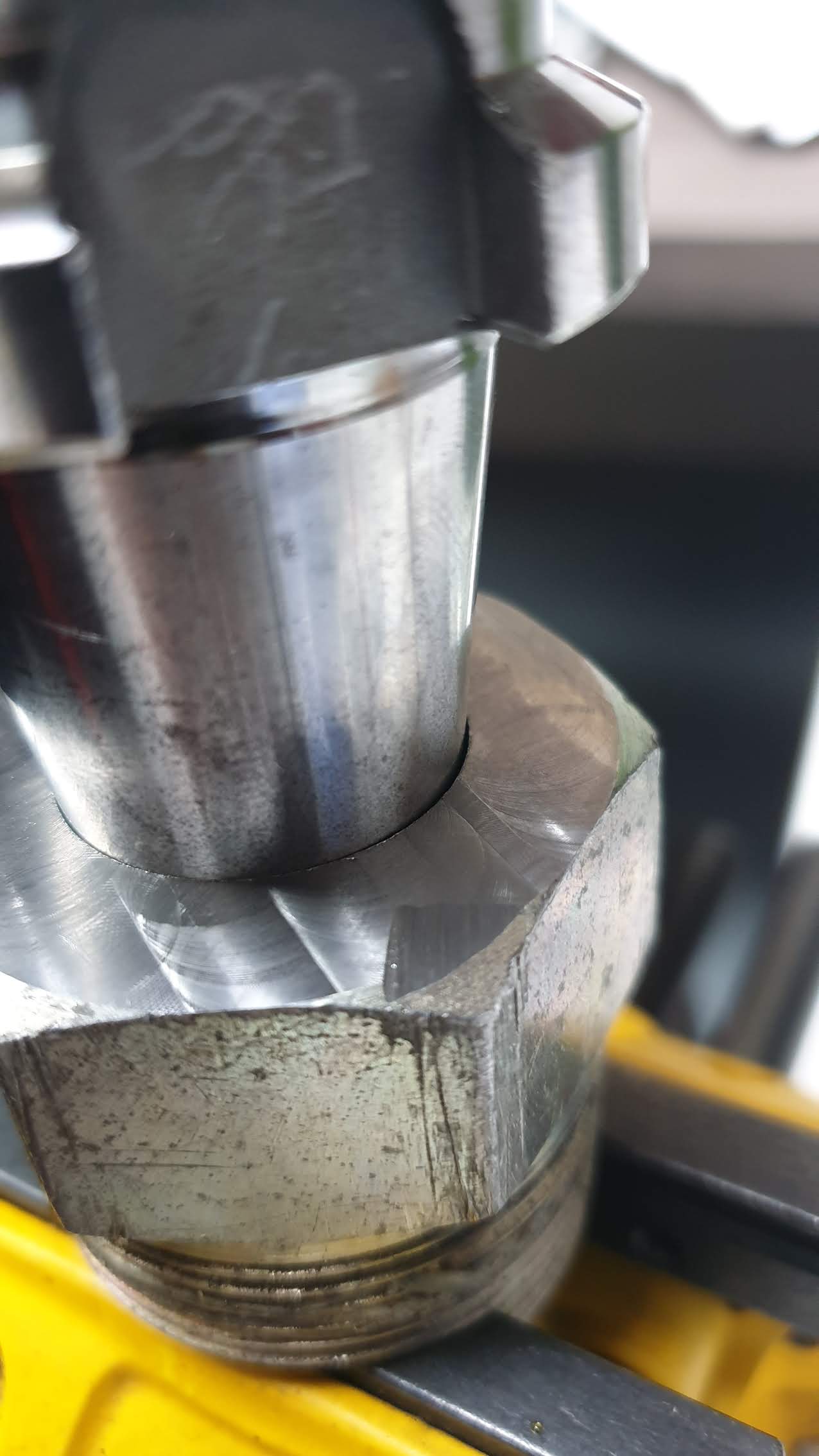

As i can see, you add raiser between spindle motor and the head. I just cut motor shaft with angle grinder, it was easier :)

Сообщение zars »
We where trying to keep parts as stock as possible. Unfortunately had to open motor holes, as it is smaller than original one.

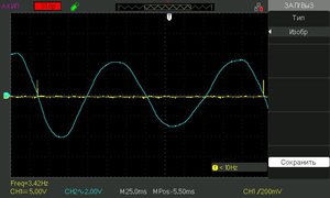

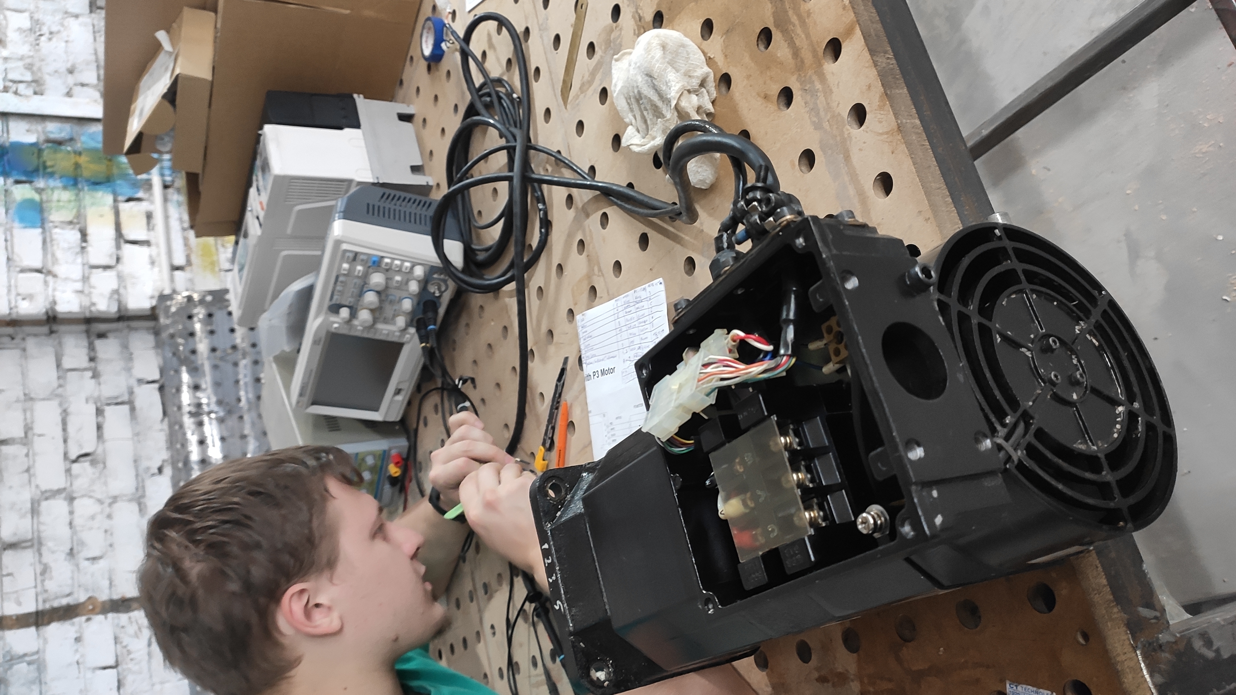

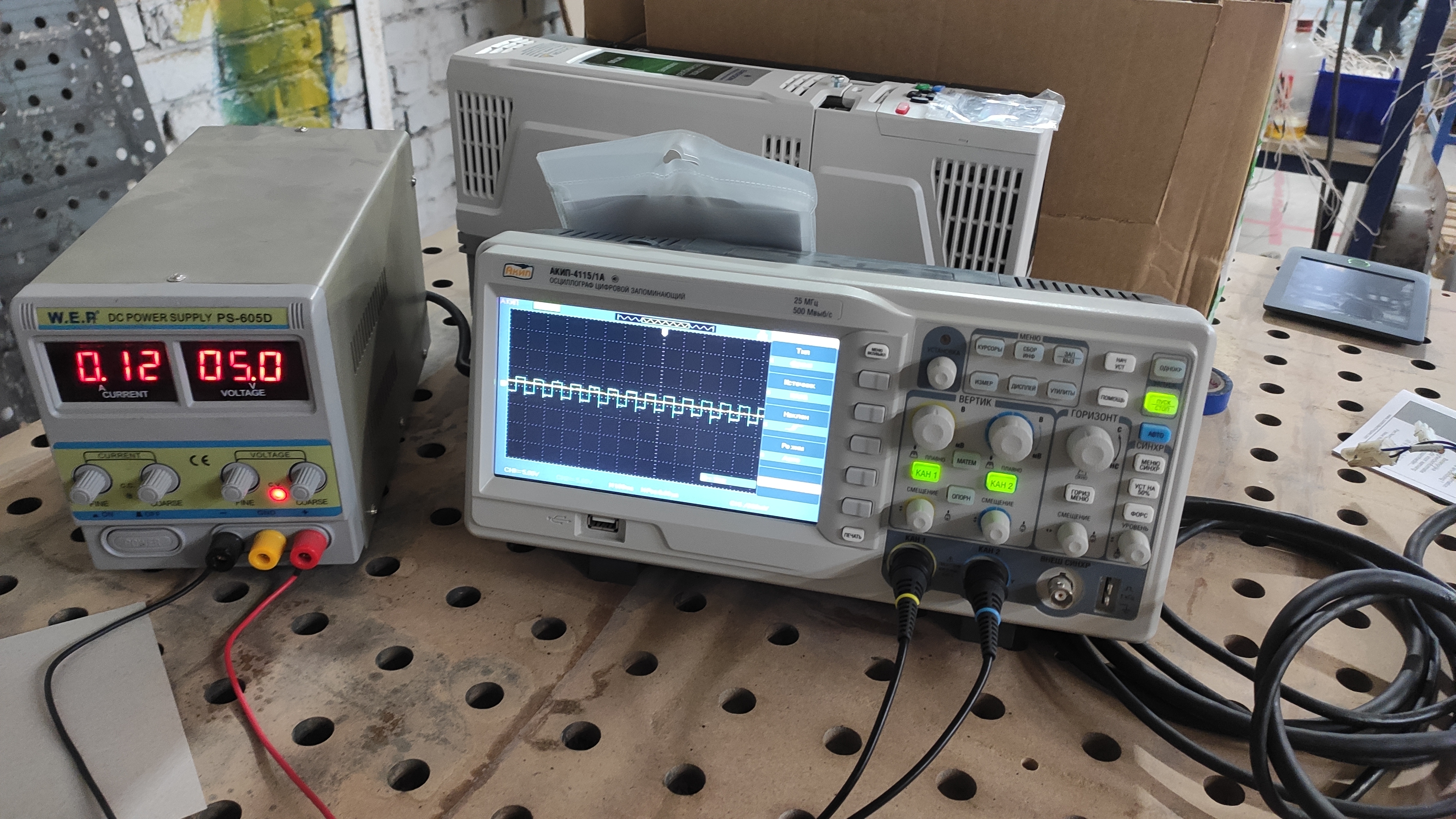

Куплен у Евгения шпиндельный сервопривод Sanyo Denki. Работать будет от частотника unidrive m700. Отмыт от слоя мазутообразного чего то :hehehe: , подобран трансформатор для питания вентилятора охлаждения, отловлены каналы энкодера.
IMG_20200810_145021.jpg (5977 просмотров) <a class='original' href='./download/file.php?id=184824&mode=view' target=_blank>Загрузить оригинал (4.76 МБ)</a>
IMG_20200810_143957.jpg (5977 просмотров) <a class='original' href='./download/file.php?id=184823&mode=view' target=_blank>Загрузить оригинал (4.19 МБ)</a>
Все пока идет своим чередом.
Вопрос к знатокам синхронных машин
IMG-20200810-WA0014.jpg (5977 просмотров) <a class='original' href='./download/file.php?id=184825&mode=view' target=_blank>Загрузить оригинал (74.68 КБ)</a>
При вращении вала на одной фазе два полных периода. Метки в начале и конце - индексная метка энкодера. Можно ли сделать вывод на основании этих данных о том, что количество полюсов - шесть?
