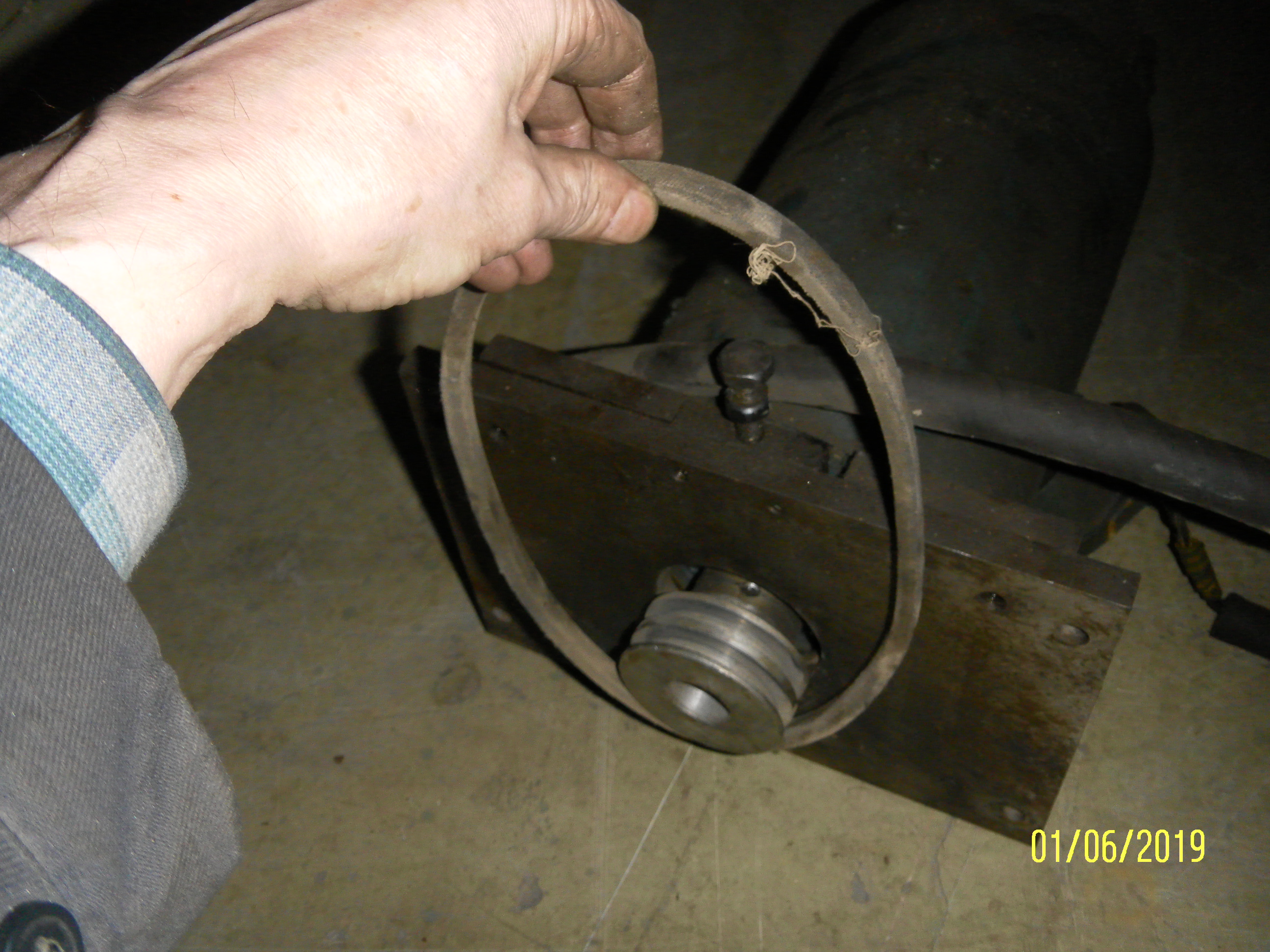

ребята, подскажите, пжста марку ремней на главном приводе 6720ВФ2, не могу найти в паспорте.
Там шкивы двухручьевые, и пара коротких клиновых ремней, родные истрепаны, марка не читается.
По размеру похож на А750

на гл.привод 6720 подошли ремни А800, двухручьевые шкивы, основание трапеции 13мм, высота 8мм

А откуда там ремни?У меня мотор сразу втыкается в коробку.
niksooon
Сообщения: 2144
Репутация: 1207
Откуда: Кашира
Re: фрезерный 6720вф2
Сообщение niksooon »
На приводе подач.........

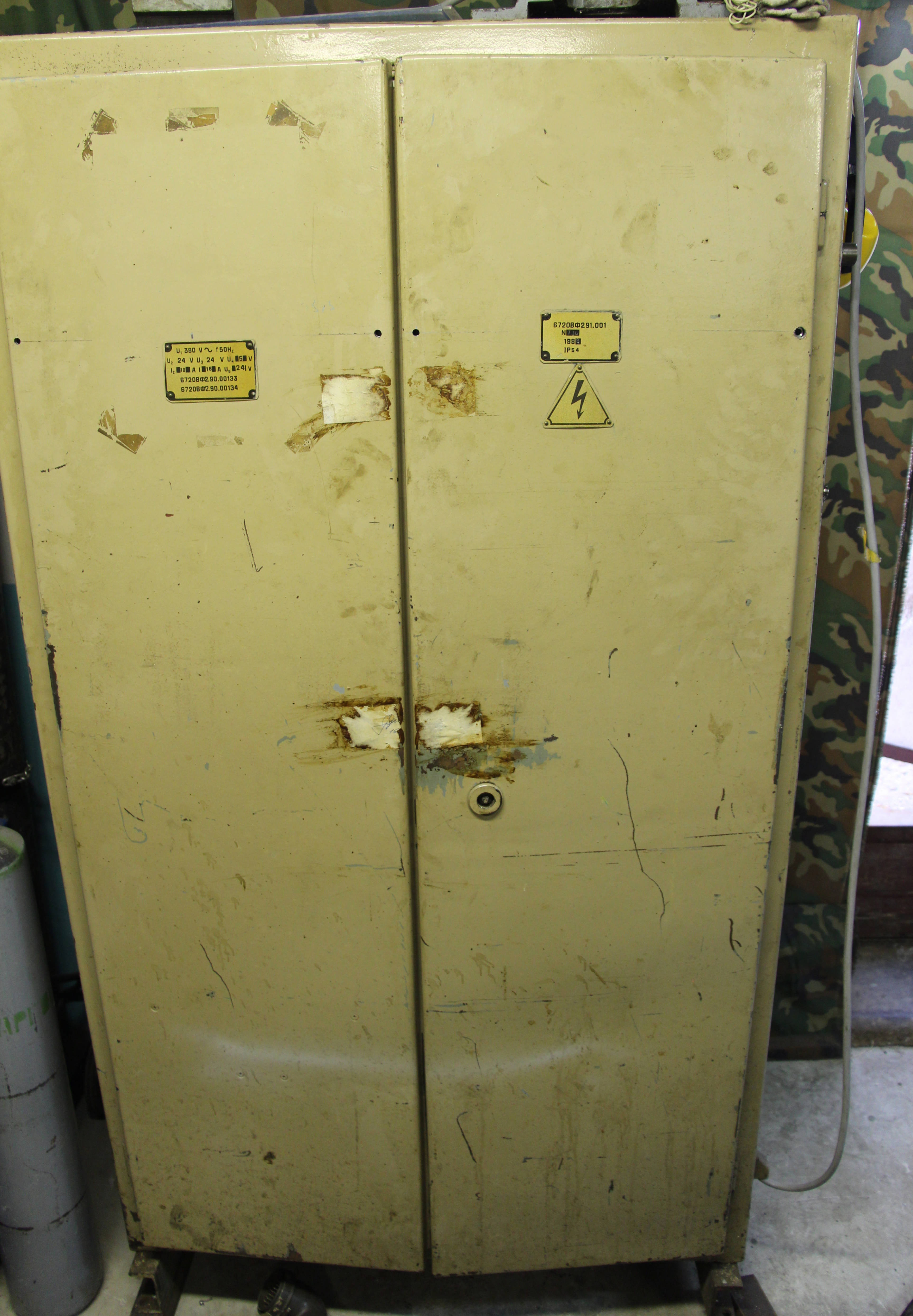

Новая порция фото для посмотреть
так было
на боевом посту.JPG (3577 просмотров) <a class='original' href='./download/file.php?id=181833&mode=view' target=_blank>Загрузить оригинал (1.14 МБ)</a>
а вот так стало-
IMG_1.jpg (3577 просмотров) <a class='original' href='./download/file.php?id=181835&mode=view' target=_blank>Загрузить оригинал (1.17 МБ)</a>
и далее порция карточек как в итоге поломал хороший станок-
IMG_3.jpg (3577 просмотров) <a class='original' href='./download/file.php?id=181836&mode=view' target=_blank>Загрузить оригинал (1.43 МБ)</a>
IMG_8.jpg (3577 просмотров) <a class='original' href='./download/file.php?id=181837&mode=view' target=_blank>Загрузить оригинал (1.29 МБ)</a>
и опять из серии Before and After-
было_1.jpg (3577 просмотров) <a class='original' href='./download/file.php?id=181838&mode=view' target=_blank>Загрузить оригинал (1.16 МБ)</a>
стало_1.jpg (3577 просмотров) <a class='original' href='./download/file.php?id=181839&mode=view' target=_blank>Загрузить оригинал (782.18 КБ)</a>
было_2.jpg (3577 просмотров) <a class='original' href='./download/file.php?id=181840&mode=view' target=_blank>Загрузить оригинал (1.74 МБ)</a>
стало_2.jpg (3577 просмотров) <a class='original' href='./download/file.php?id=181841&mode=view' target=_blank>Загрузить оригинал (1.72 МБ)</a>
Продолжение попозжее будет.......

прям дежа вю...
был такой станок в течение года, комплектующие были но руки не дошли, продал.
зачем столько автоматов сверну и что это за ряд между автоматами и сервоусилителями? блоки питания или реле?
какая система управления?
niksooon
Сообщения: 2144
Репутация: 1207
Откуда: Кашира
Вводной автомат , автомат на шпиндель ,еще на один шпиндель(в перспективе может поставлю высокоскоростной) Далее на масляный насос ,сож Вакуум.
4-ре однополюсных для серводрайверов , и самый дохлый на 2 ампера для блоков питания.
Ряд ниже -горстка интерфейсных релюшек дабы разгрузить транзисторные ключи контроллера и всяко разное повключать при надобности. черненькие это модули с предохранителями для питания датчиков и прочего.
Серебристые коробочки с вкраплением зеленого это пара БП на 24В , UPS 24-х вольтовый и модуль с аккумулятором . и чуть не забыл- DC-DC преобразователь для питания моноблока(компа) -ему 19 В потребно ,к 24 В подключать не рискнул............То что ниже-пояснений надеюсь не требует.
