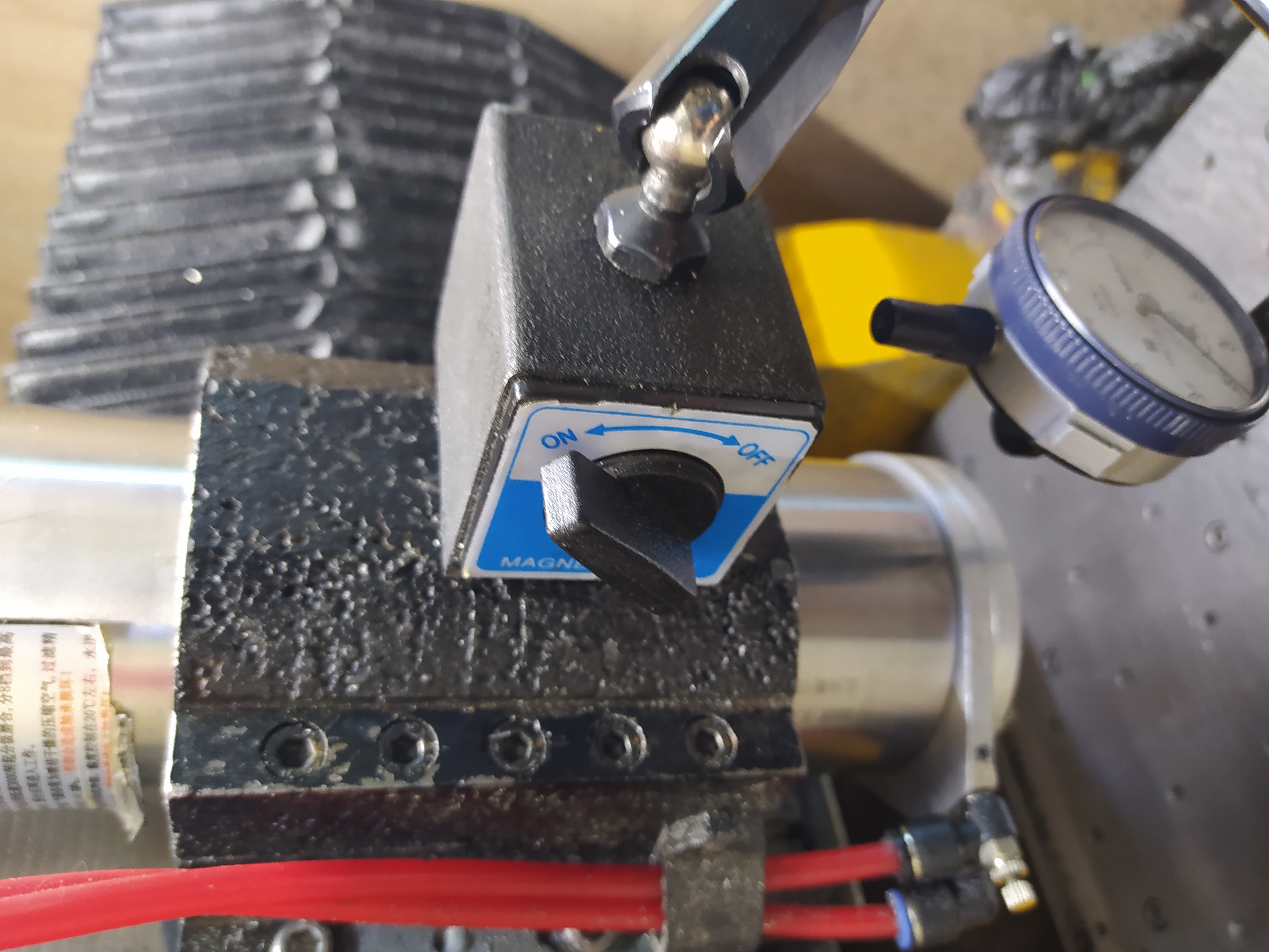

Добавь еще стальную пластину на плоскости хомута (4-5мм) первое - поможет при расточке, если в сборе все растачивать, это одноразово, а вот второе преимущество - очень удобно будет индикаторную стойку магнитить - куча времени экономится

А можешь нарисовать или описать поподробнее, куда предлагаешь добавить пластину?
Пока не вкурил чет...
Сообщения: 8408
Re: Тяжелый портальник 800*500
Факт , кусок железки на люмяхе очень выручает с магнитной стойкой
У меня на ребре жесткости приклеена пластина

Так понятнее будет

у тебя на хомутах плоскости сверху - вот их пластиной соедини

Понял, пасиб, мысль реальная.
Подумаю, как лучше обыграть...

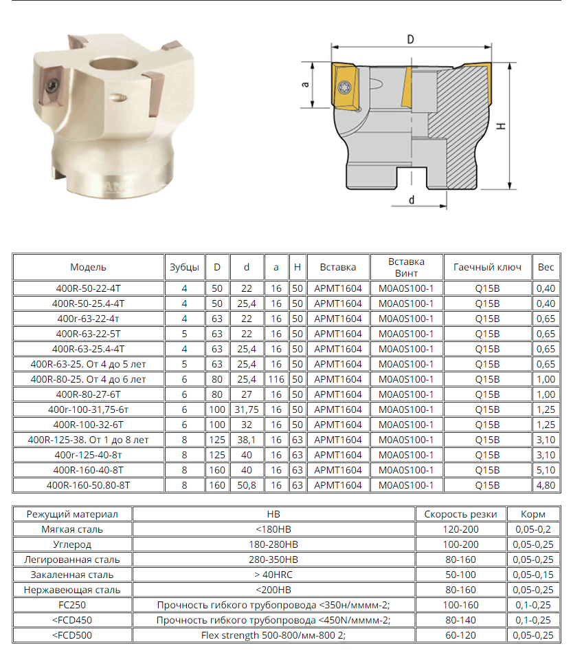

Как-то попались на Али режимы для головок, сохранил
Фрезерная головка.png (4655 просмотров) <a class='original' href='./download/file.php?id=181721&mode=view' target=_blank>Загрузить оригинал (239.95 КБ)</a>

Имелось ввиду подача на зуб, наверное.
Съем в 5 соток - это уныло совсем))
Есть у меня такая китайская скоаородочка 50 мм 4 зуба, но чет не нравится как она работает....
Бьёт довольно сильно, особенно на входе и выходе из материала.
А так люминий дерет примерно на 700-900 оборотах и подаче мм 250 наглаз, с заглублением до 5 мм, больше небыло надобности пробовать.

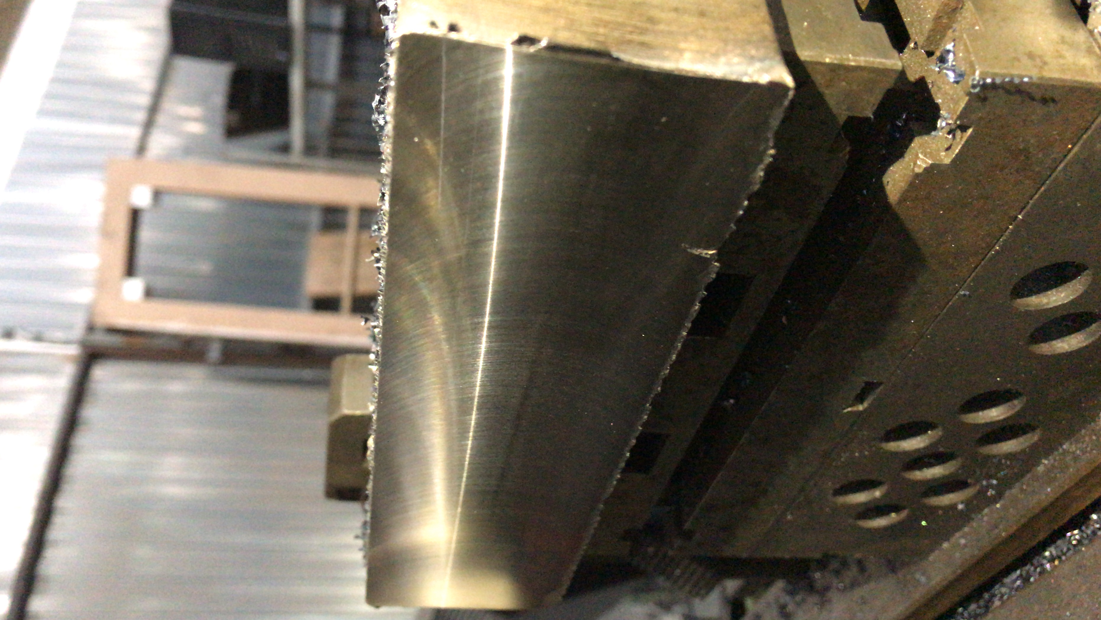

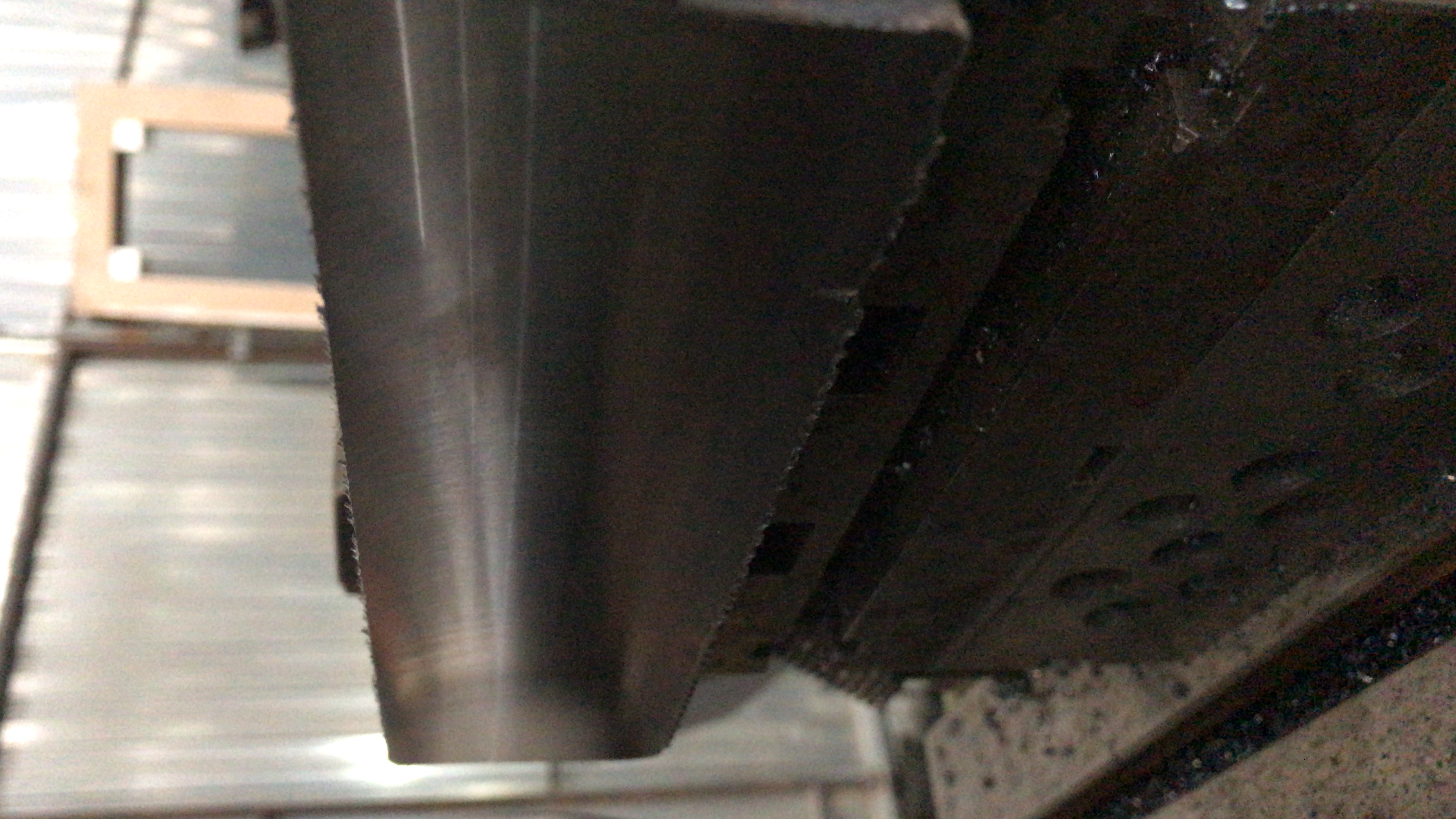

Сегодня обдирал стальную плиту после газорезки, сталь 45 55мм толщиной. Фреза корпусная 63я, 4 зуба, обороты 1200, подача 120, 1,5мм заглубление на ширину всей фрезы. Прикольно получилось, первый опыт.
6E6C956E-8C51-435B-A52C-2ECE28D9BB20.jpeg (4490 просмотров) <a class='original' href='./download/file.php?id=181765&mode=view' target=_blank>Загрузить оригинал (1.25 МБ)</a>
B945E4B2-F1C0-4B1C-8819-50284CEAD766.jpeg (4490 просмотров) <a class='original' href='./download/file.php?id=181766&mode=view' target=_blank>Загрузить оригинал (1.25 МБ)</a>

Вот и думаю, может ещё съем больше сделать?
Umnik
Сообщения: 2563
Репутация: 2153
Настоящее имя: Георгий
Откуда: Калуга
Сообщение Umnik »
я бы по станку смотрел, если он нагрузки особо не чувствует, то можно и еще дать.
В целом, 1.5 мм не так и много, имхо.

0.025 на зуб маловато.Корпусная не режет скорее, а "грызет" металл. Для нее такая маленькая подача только в минус. Десятку-полторы бы на обдирку, а то и все две. А дальше смотреть, как станок потянет.
botcman
Сообщения: 557
Сообщение botcman »
Станок, думаю, потянет. Только ссыкотно мальца.

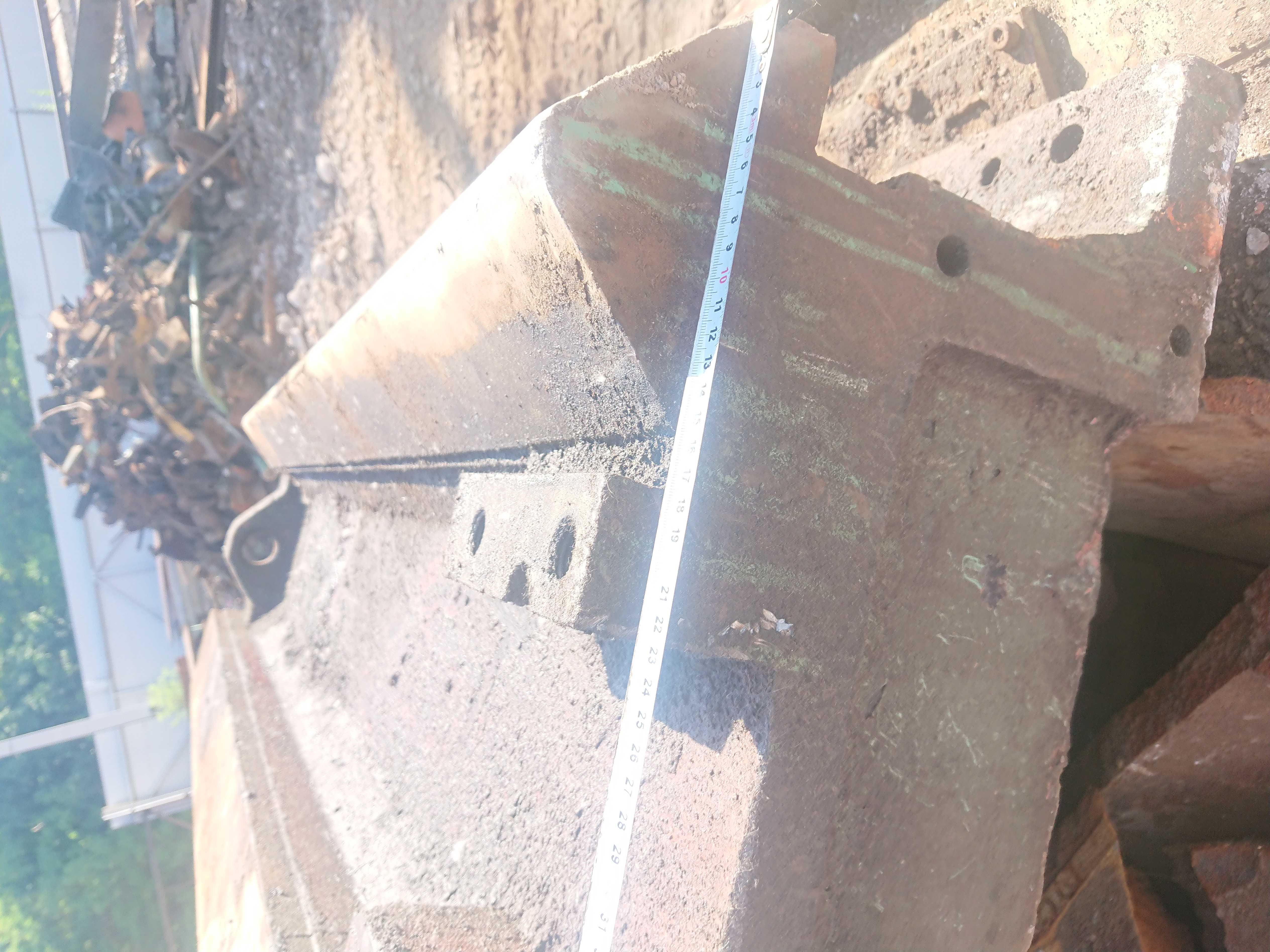

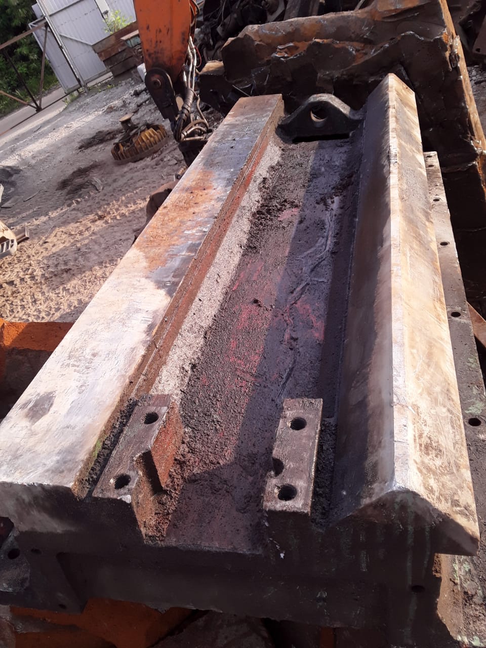

У меня тут чугуниевые колят, сотнями тон
Выбирай любую.
DSC_1516.JPG (3554 просмотра) <a class='original' href='./download/file.php?id=184135&mode=view' target=_blank>Загрузить оригинал (6.92 МБ)</a>
IMG-20200609-WA0001.jpg (3554 просмотра) <a class='original' href='./download/file.php?id=184136&mode=view' target=_blank>Загрузить оригинал (196.4 КБ)</a>

Ну а толку то от того, что какие то там станины есть...
Натягивать проект на не предназначенную для этого конструкцию - работа не меньшая.
А в итоге скорее всего сплошные компромиссы получатся.
Тут хотя бы делаешь, как задумал изначально и если проект продуманный, то станок получается цельным, законченным, так сказать.
Да и в моем случае все делается в одну каску без применения тяжёлых станков и сторонних работ, за исключением погрузочно-разгрузочных.
А с этим огромным куском чугуна что делать?
