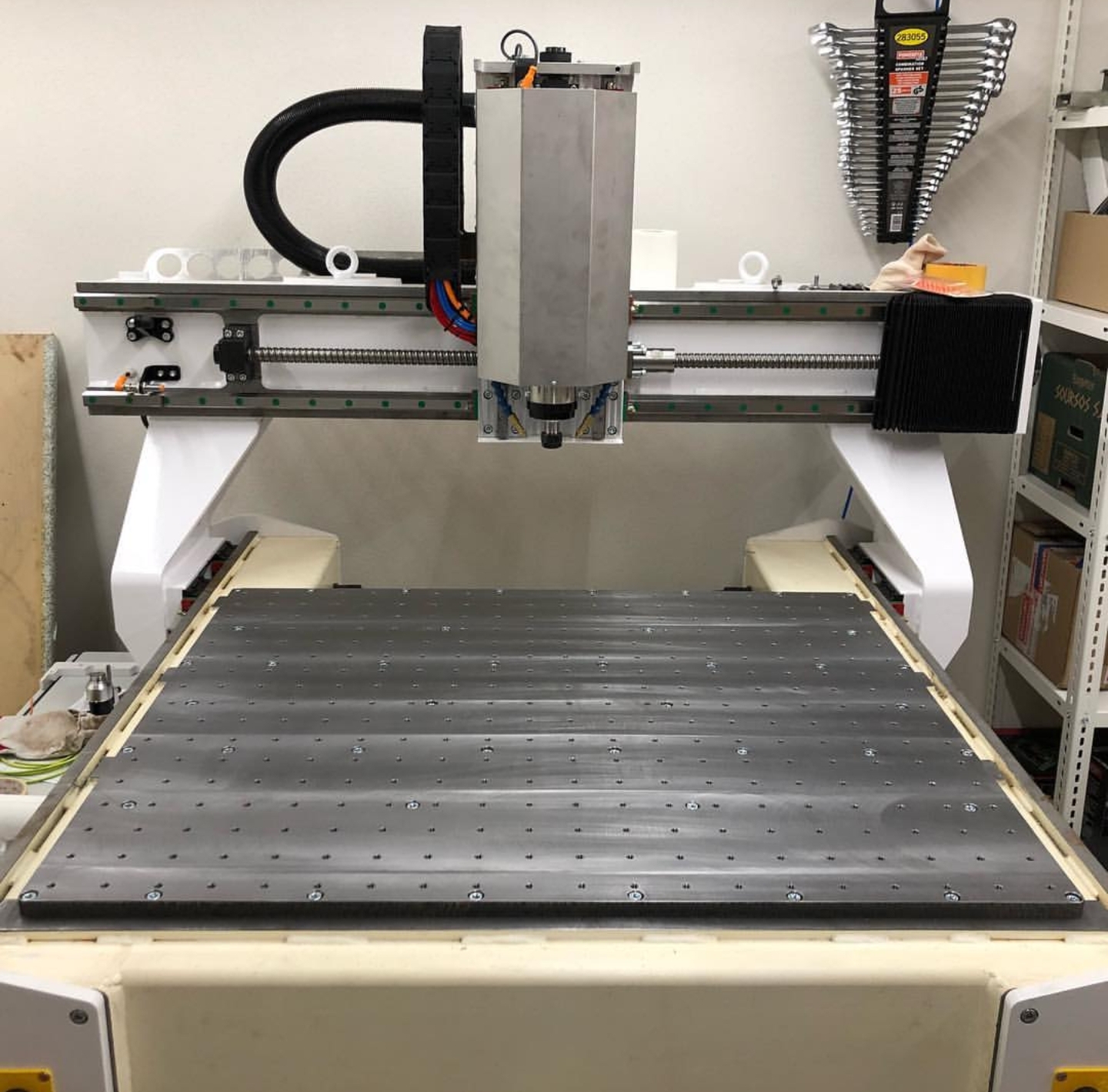

Еще, серьезная конструкция, на основе движущейся портальной балки... При такой конструкции, сразу рабочее поле станка по размеру имеет преимущество, по отношению к подвижному столу. НО с подвижным столом - изготовить станок намного легче... ИМХО
20151029_145832_53571_26970.jpg (6946 просмотров) <a class='original' href='./download/file.php?id=179882&mode=view' target=_blank>Загрузить оригинал (3.88 МБ)</a>
20150918_110931_53571_81330.jpg (6946 просмотров) <a class='original' href='./download/file.php?id=179880&mode=view' target=_blank>Загрузить оригинал (3.71 МБ)</a>
20150918_110940_53571_20851.jpg (6946 просмотров) <a class='original' href='./download/file.php?id=179881&mode=view' target=_blank>Загрузить оригинал (3.98 МБ)</a>
Проект описан тут:
https://www.cnc.info.pl/frezarka-600x90 ... 84-10.html
Бизмен показал: при нагрузке 8,5 кг (85 Н) вдоль оси Y указатель поворачивается на 0,01мм
https://www.youtube.com/watch?v=doyOGlmpfQg

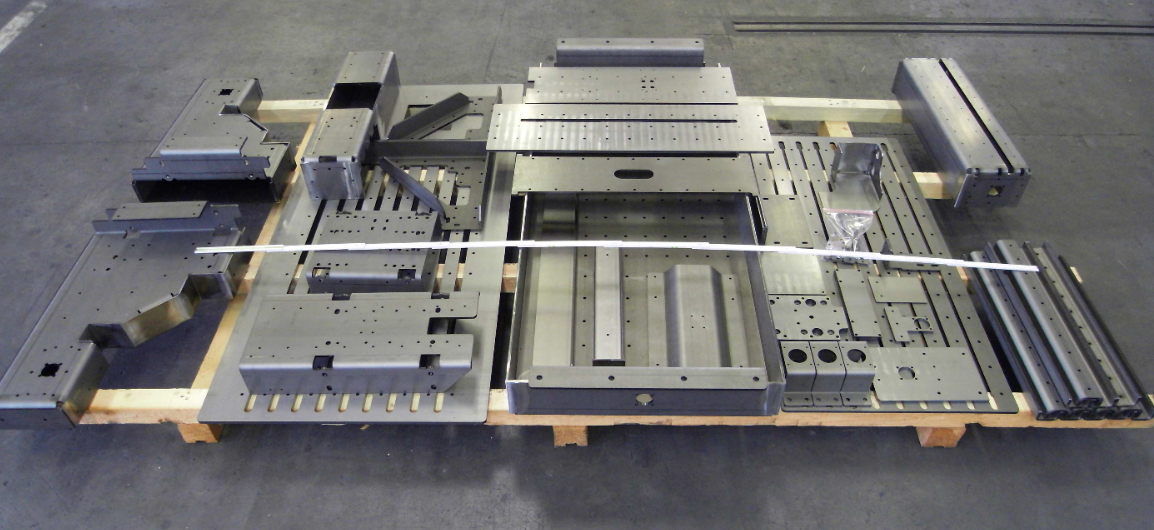

А так, да, интересный набор на продажу разработан был. Все на лазере сделано + гибка.
Может, у кого есть еще ссылки на что то похожее?
