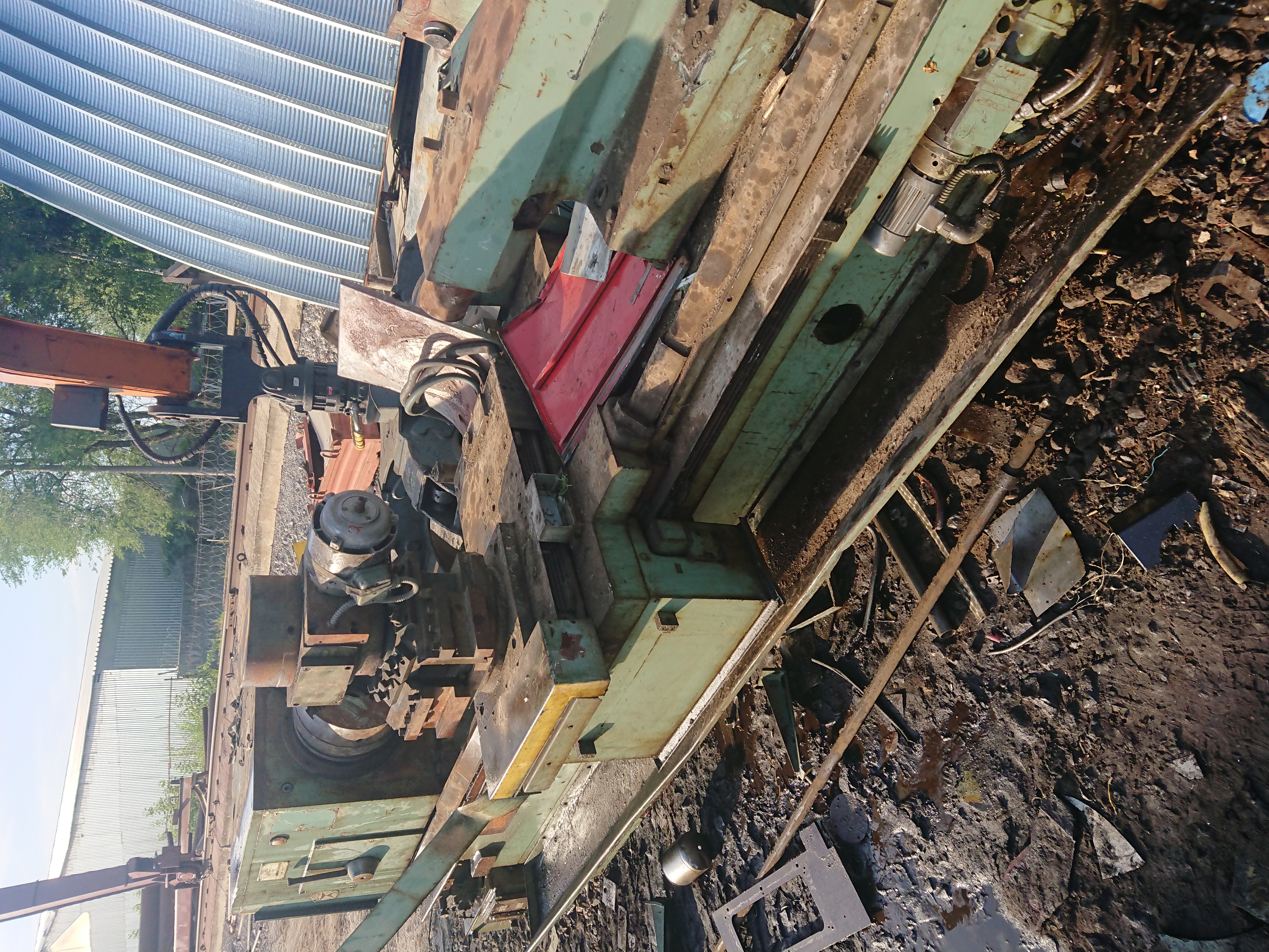

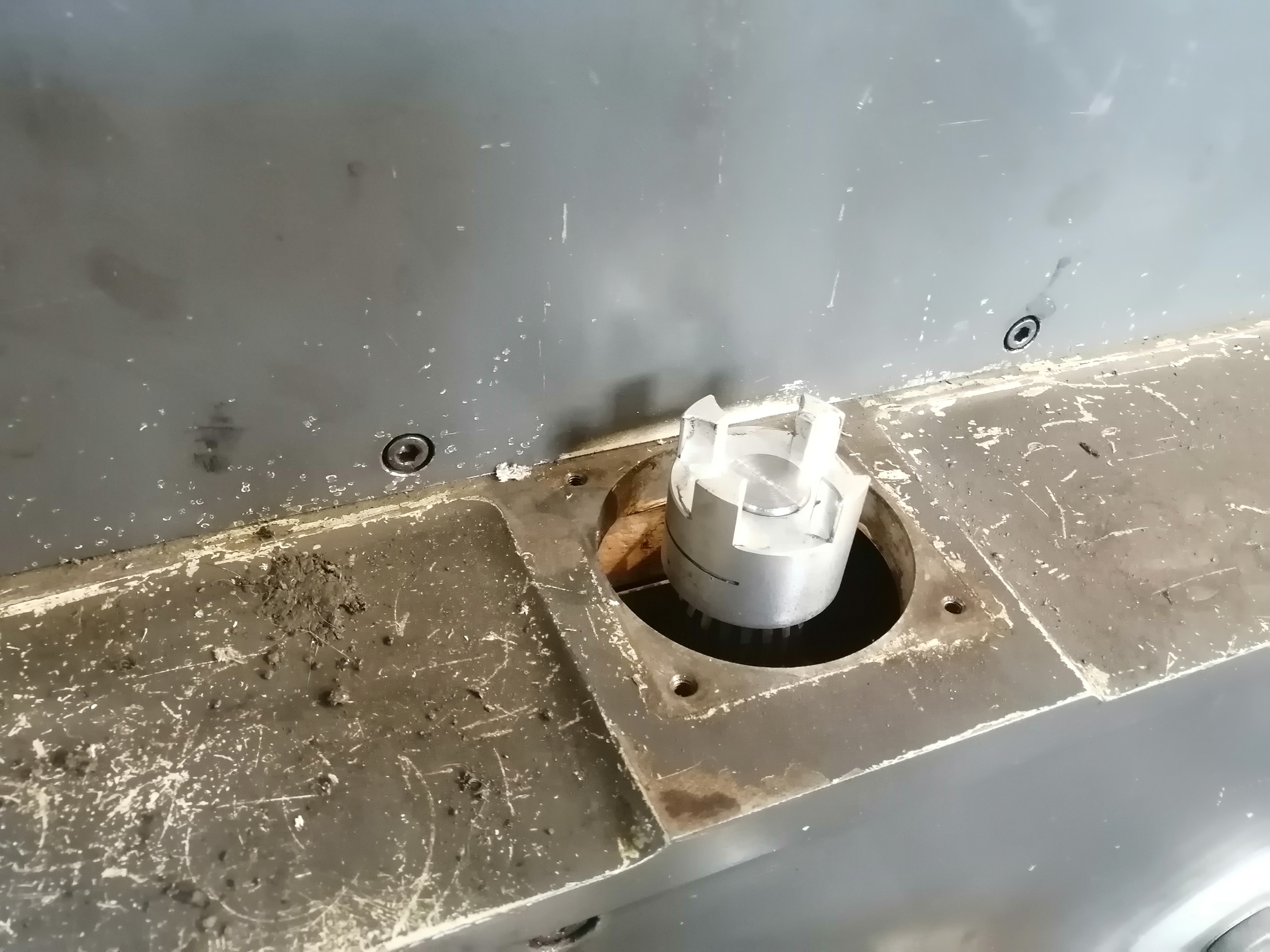

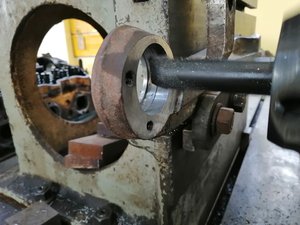

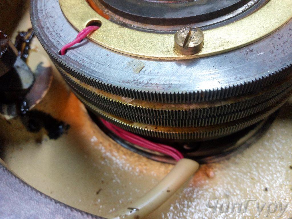

Прогресс и Разрушение идут рука под руку...

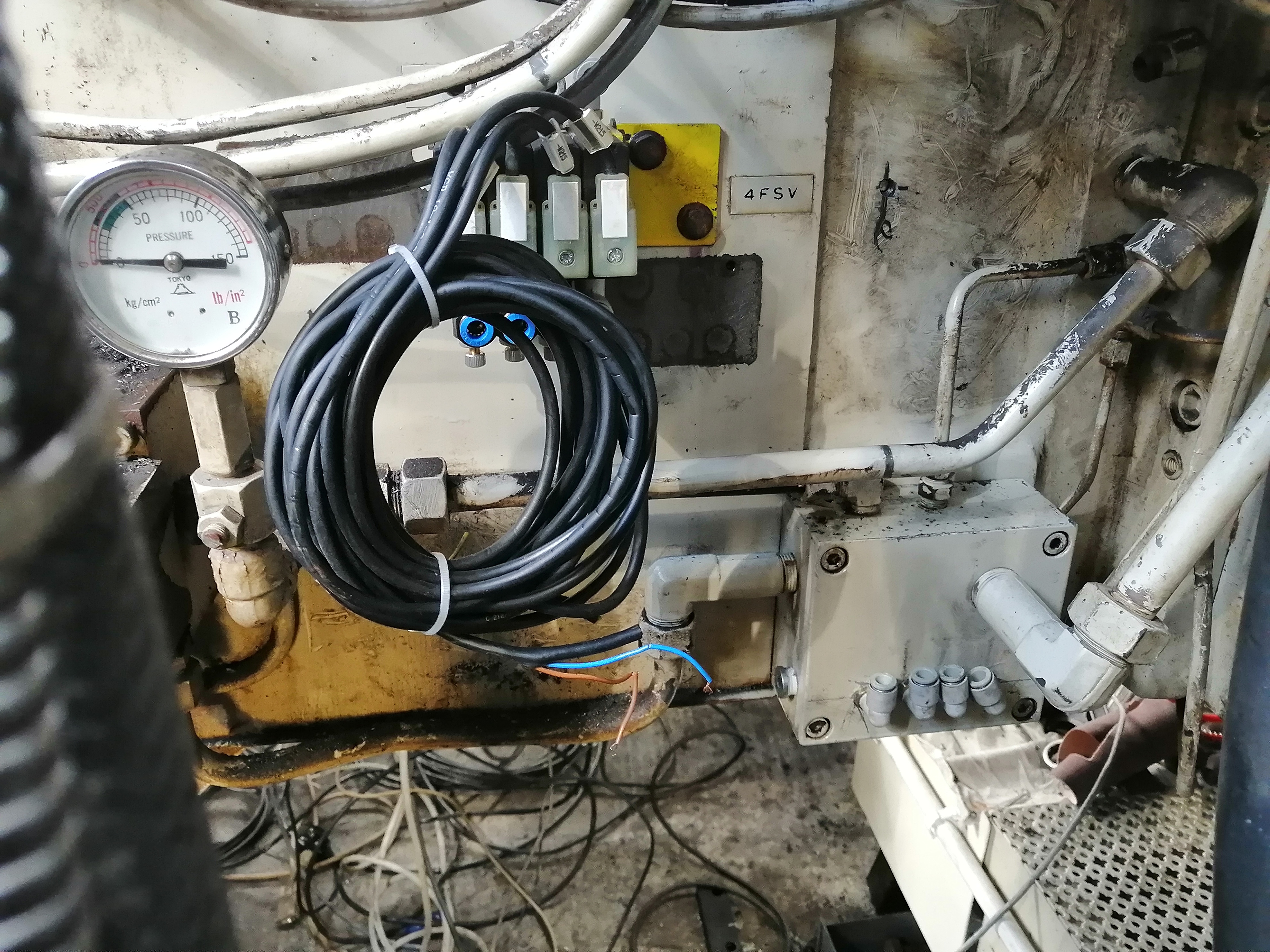

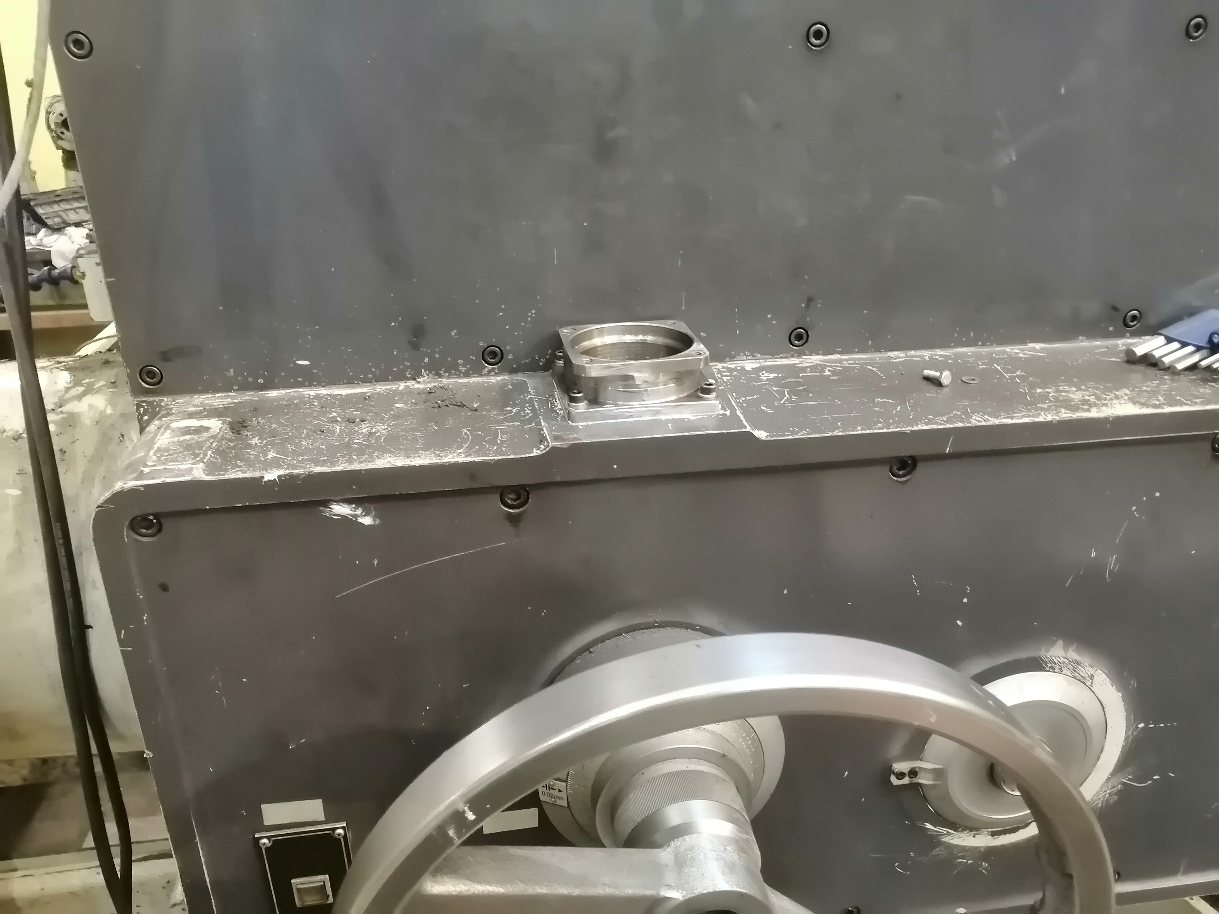

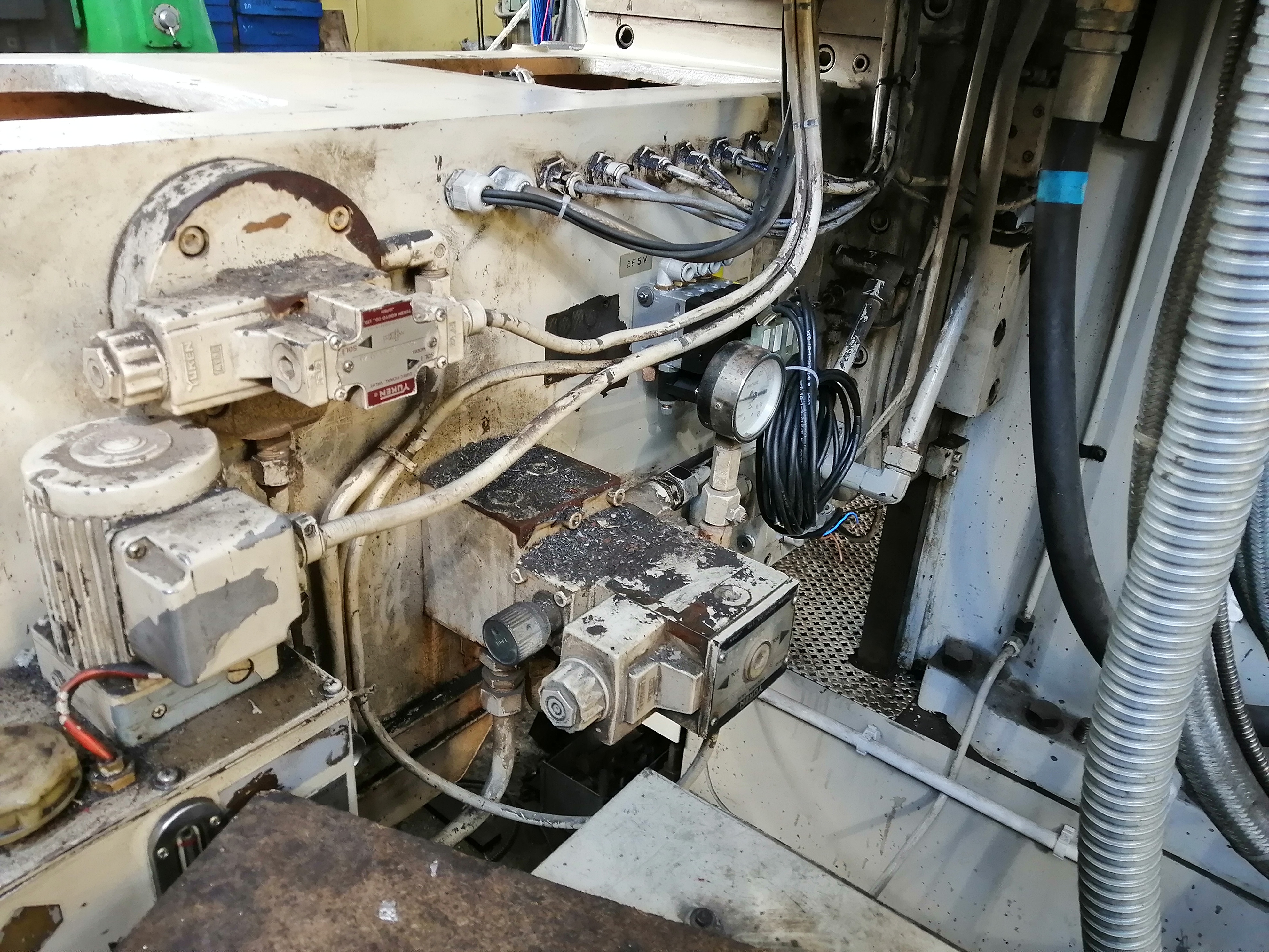

Клапана встали на своё будущее место жительства -
IMG_20200330_111951.jpg (12063 просмотра) <a class='original' href='./download/file.php?id=179267&mode=view' target=_blank>Загрузить оригинал (3.73 МБ)</a>
IMG_20200330_111956.jpg (12063 просмотра) <a class='original' href='./download/file.php?id=179268&mode=view' target=_blank>Загрузить оригинал (3.85 МБ)</a>

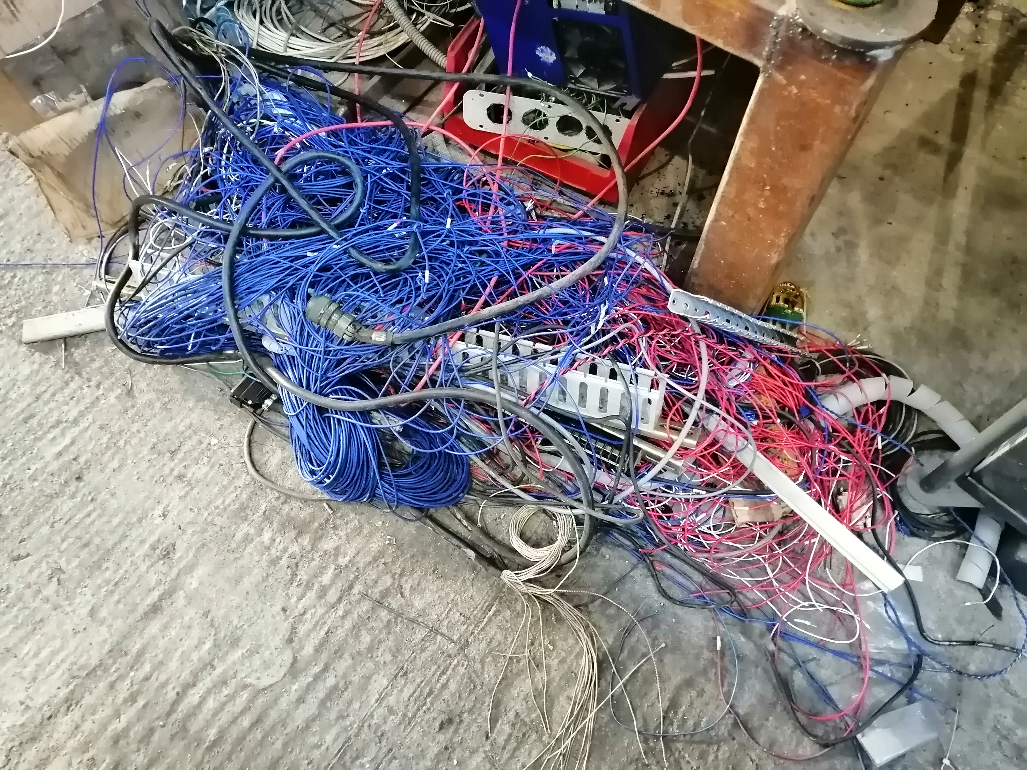

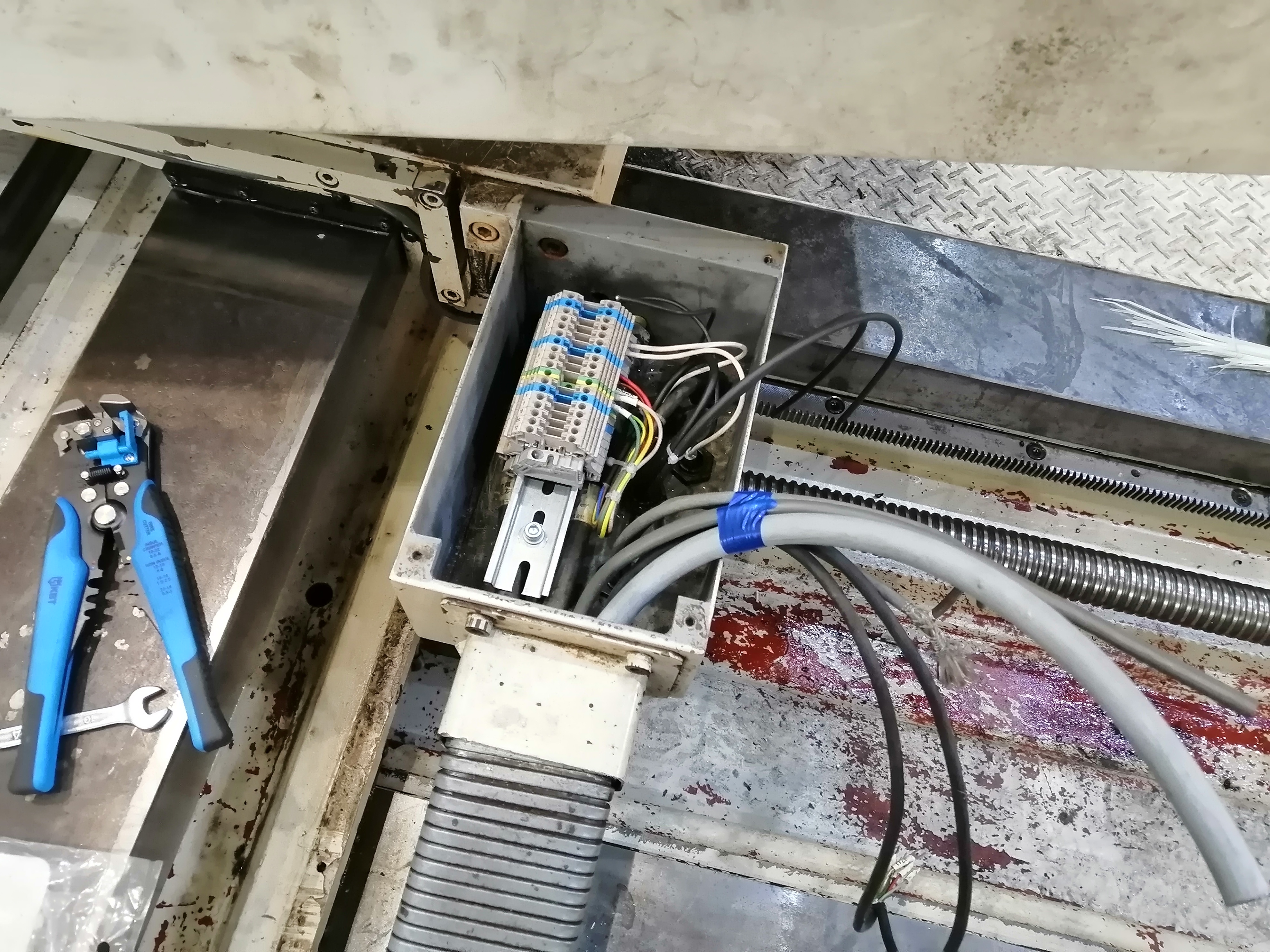

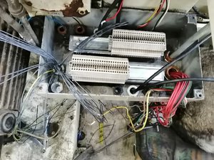

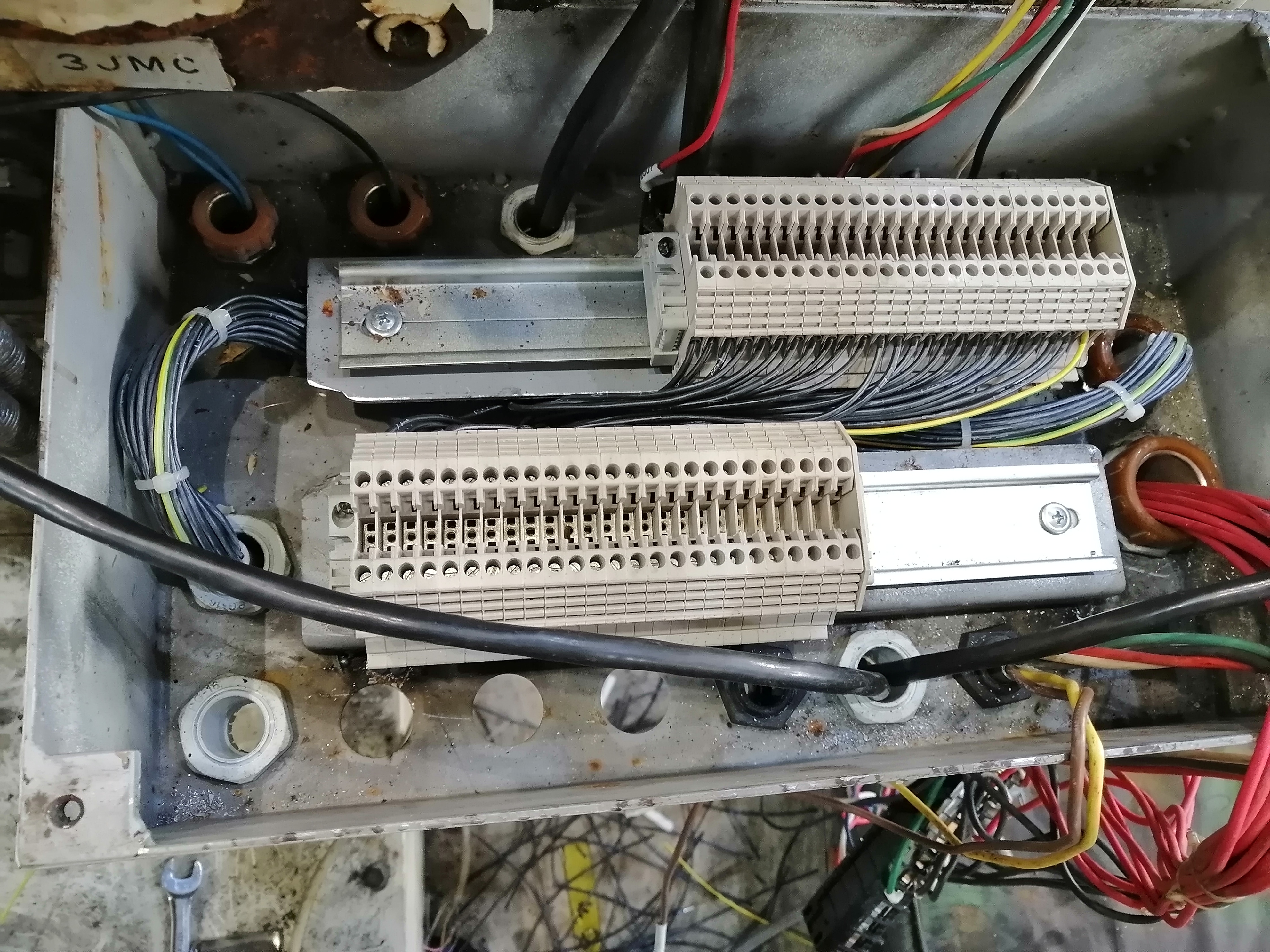

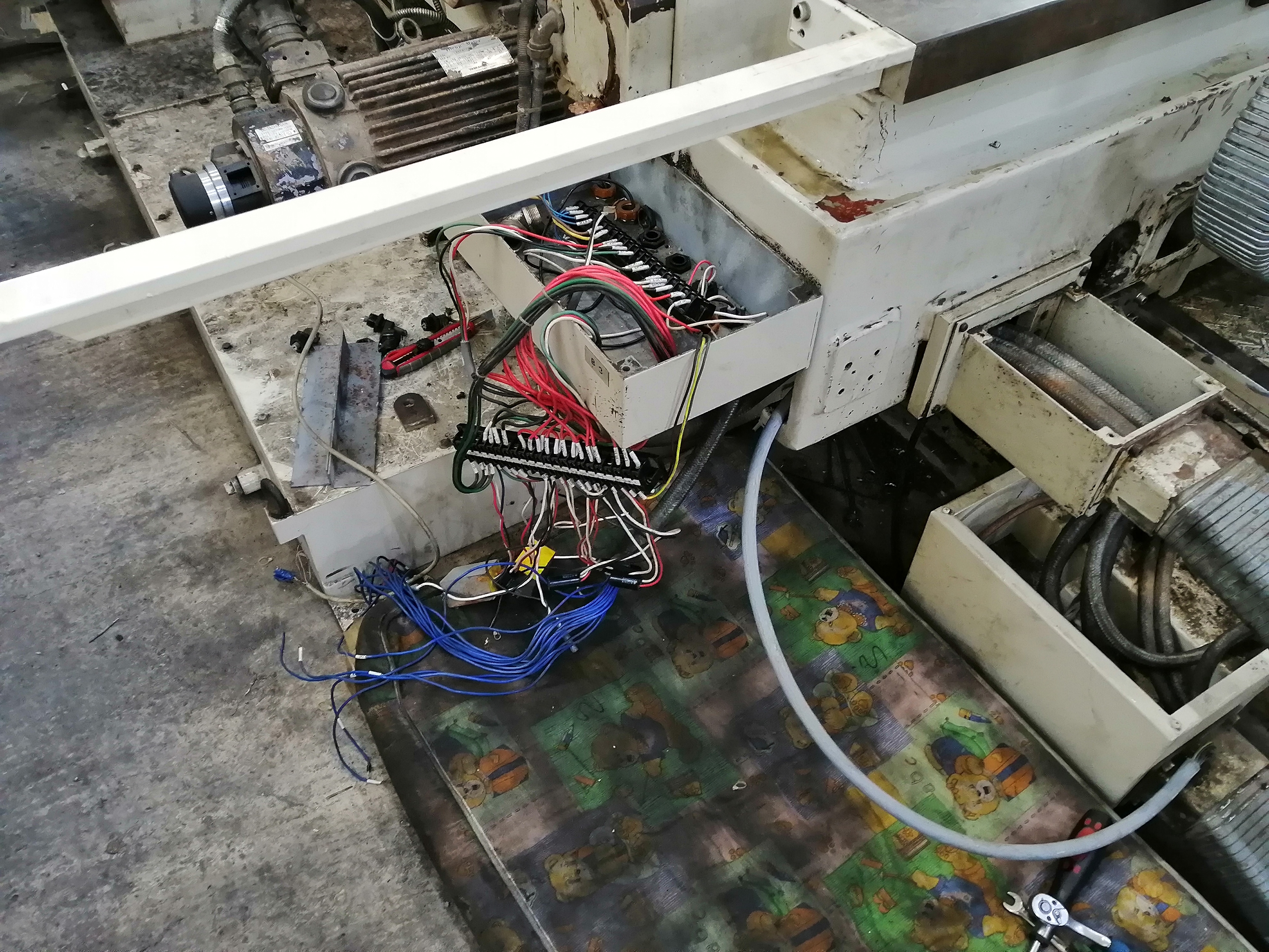

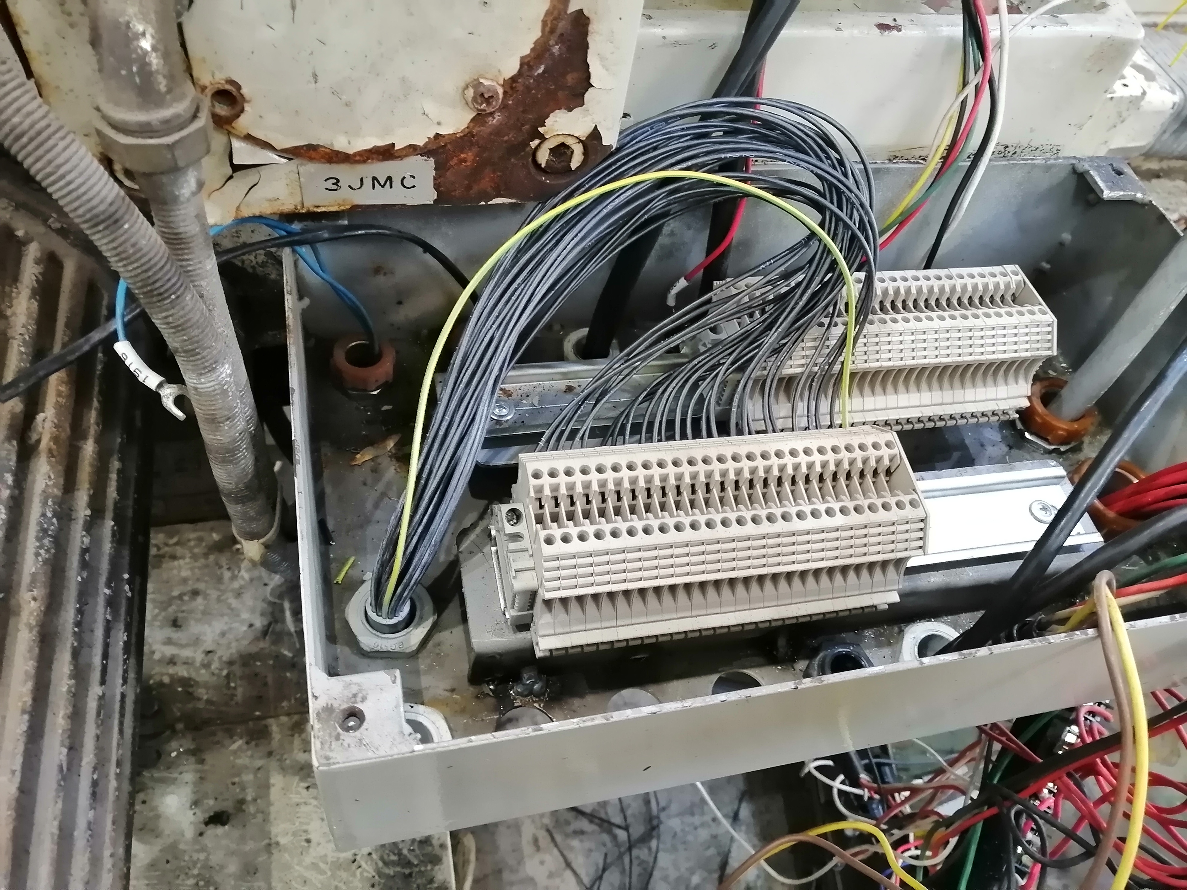

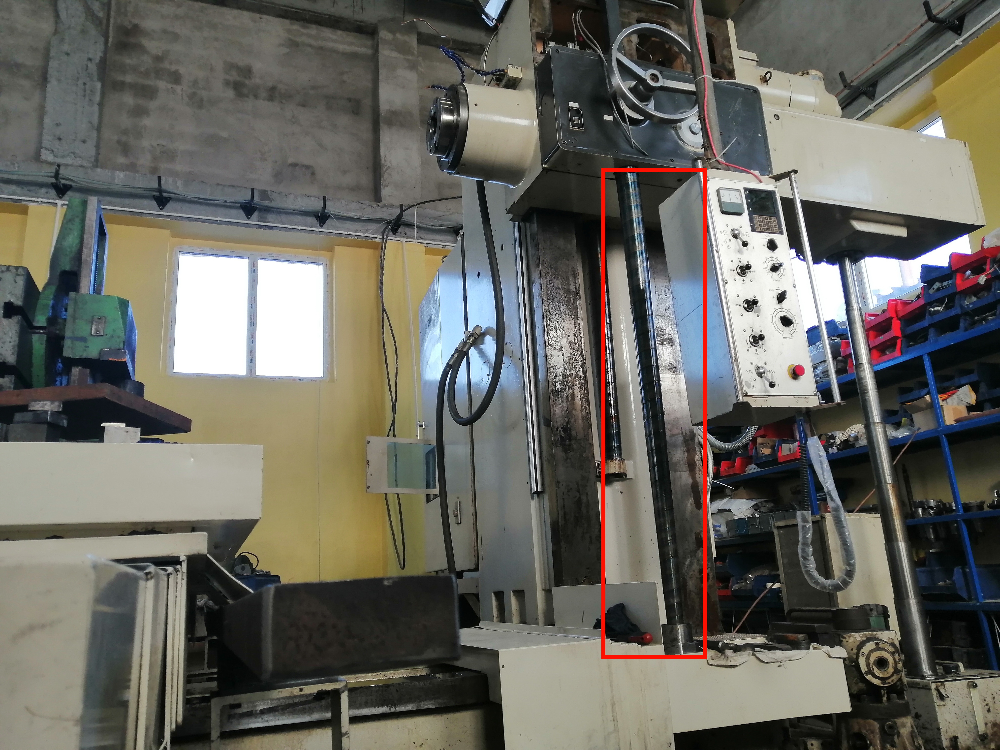

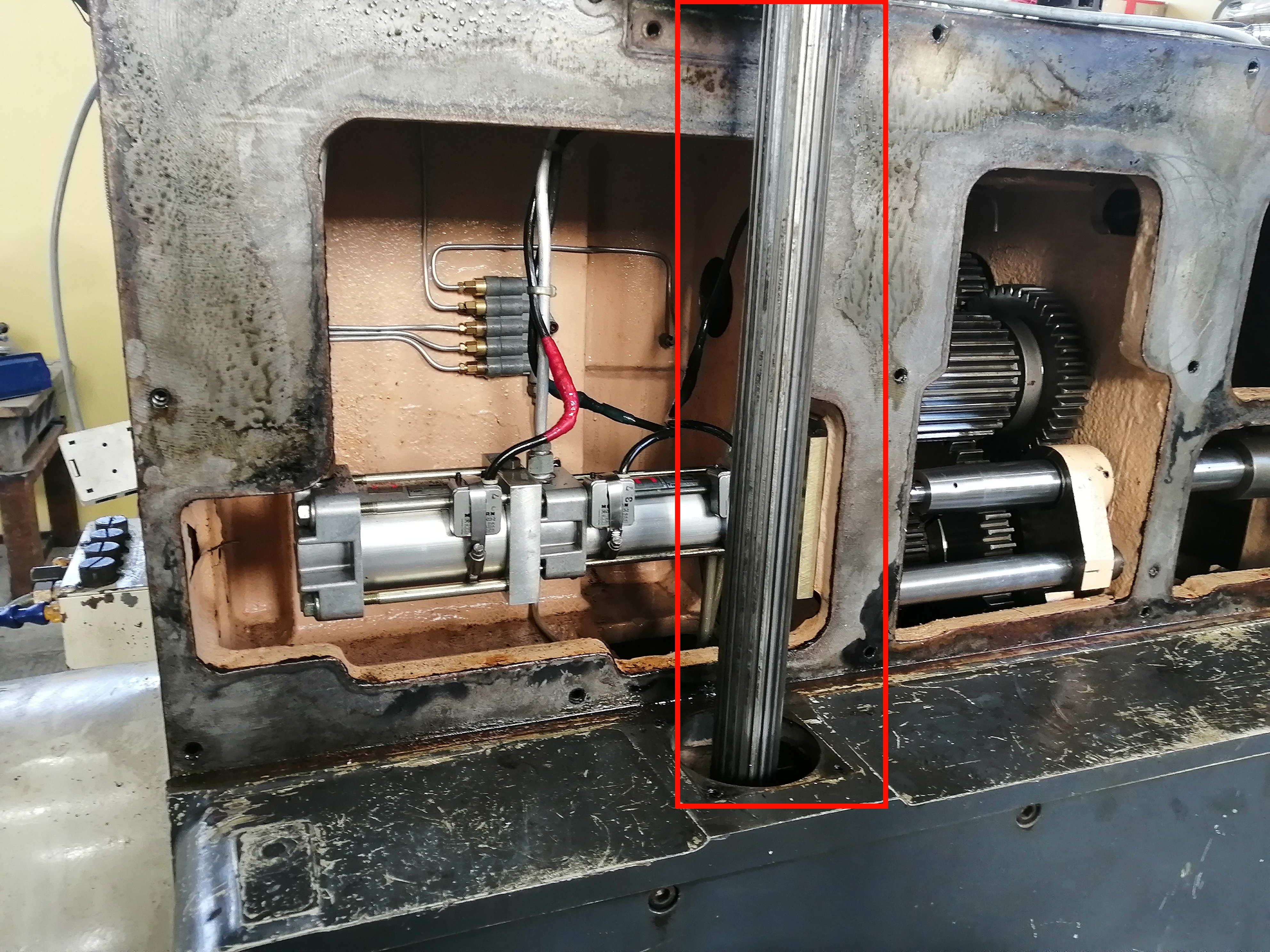

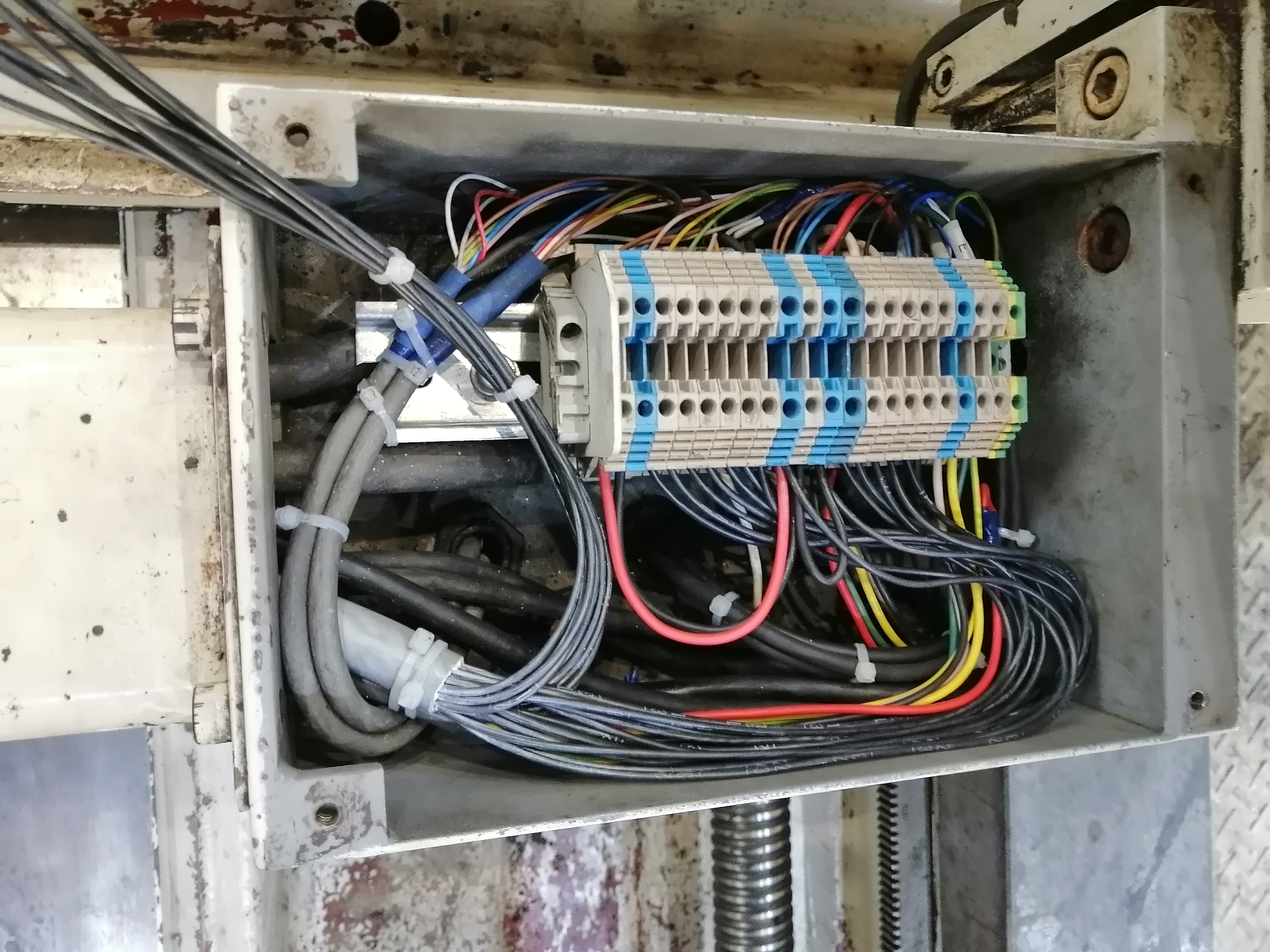

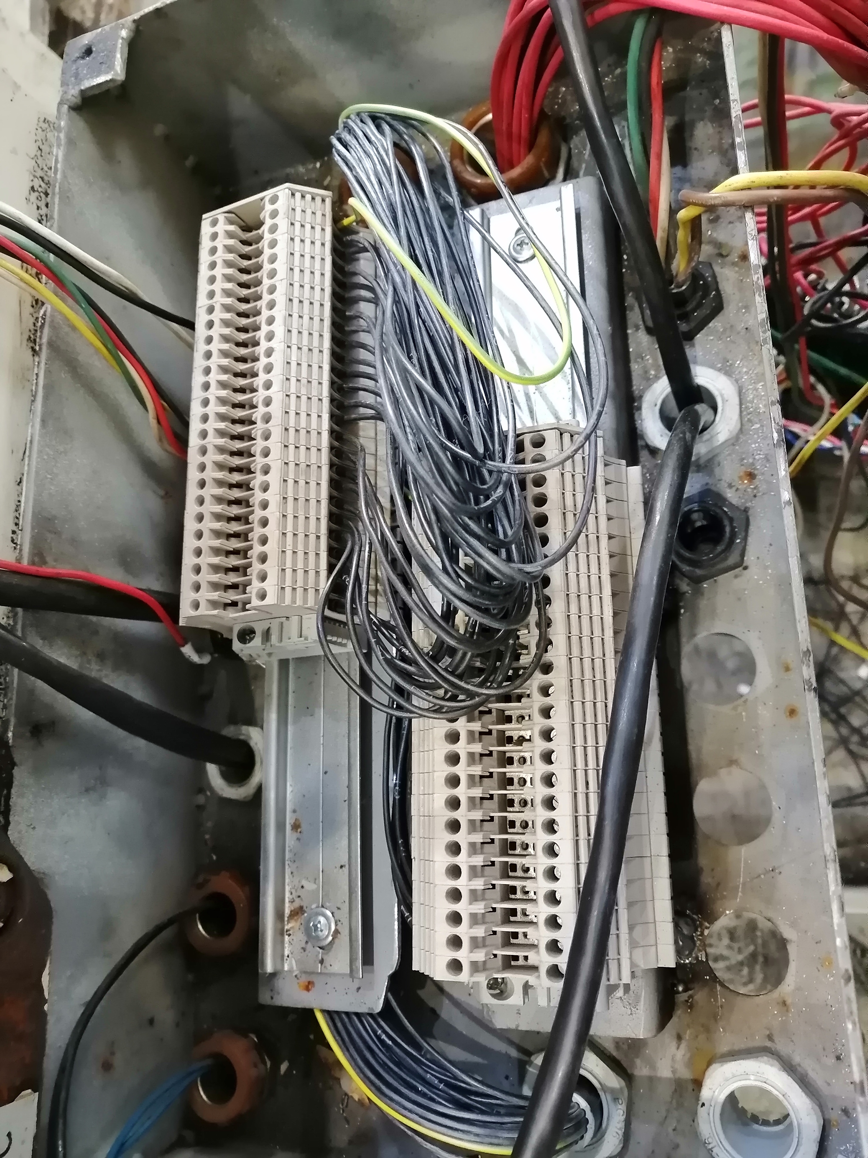

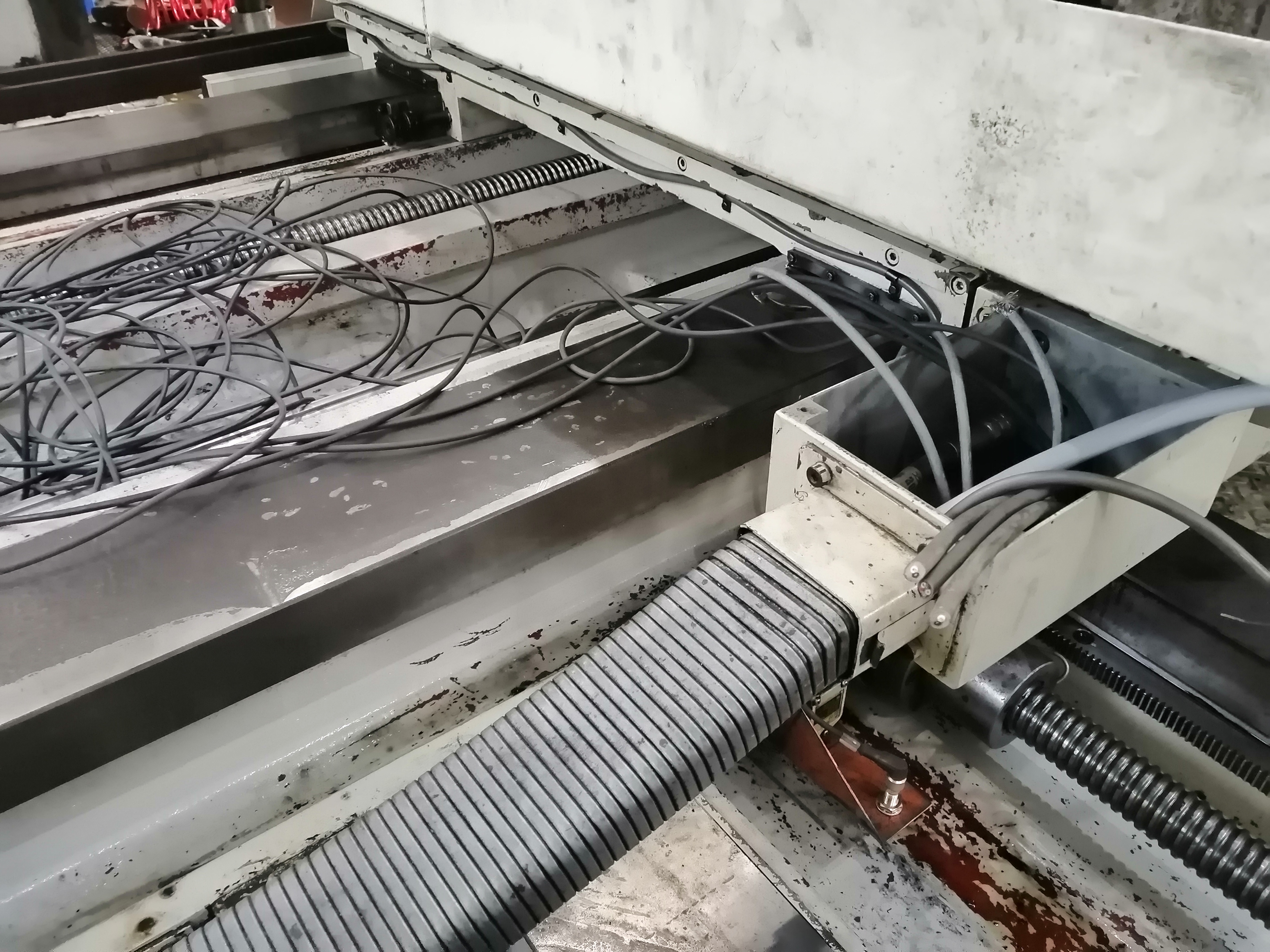

Протягивается новая проводка по всем осям, так как старая проводка хоть и в идеальном состоянии, но количество проводов явно не достаточно для порождаемого воспаленным мозгом увеличенного функционала станка. Поэтому штатные кабеля вырезаем, а вместо них прокладываем современный немецкий кабель 25*0.75 мм2. Ну и экранированные 5*0.75 для линеек заодно новые укладываются на своё место.
IMG_20200330_135601.jpg (12063 просмотра) <a class='original' href='./download/file.php?id=179269&mode=view' target=_blank>Загрузить оригинал (3.92 МБ)</a>
IMG_20200330_135613.jpg (12063 просмотра) <a class='original' href='./download/file.php?id=179270&mode=view' target=_blank>Загрузить оригинал (3.95 МБ)</a>
IMG_20200330_135622.jpg (12063 просмотра) <a class='original' href='./download/file.php?id=179271&mode=view' target=_blank>Загрузить оригинал (2.8 МБ)</a>

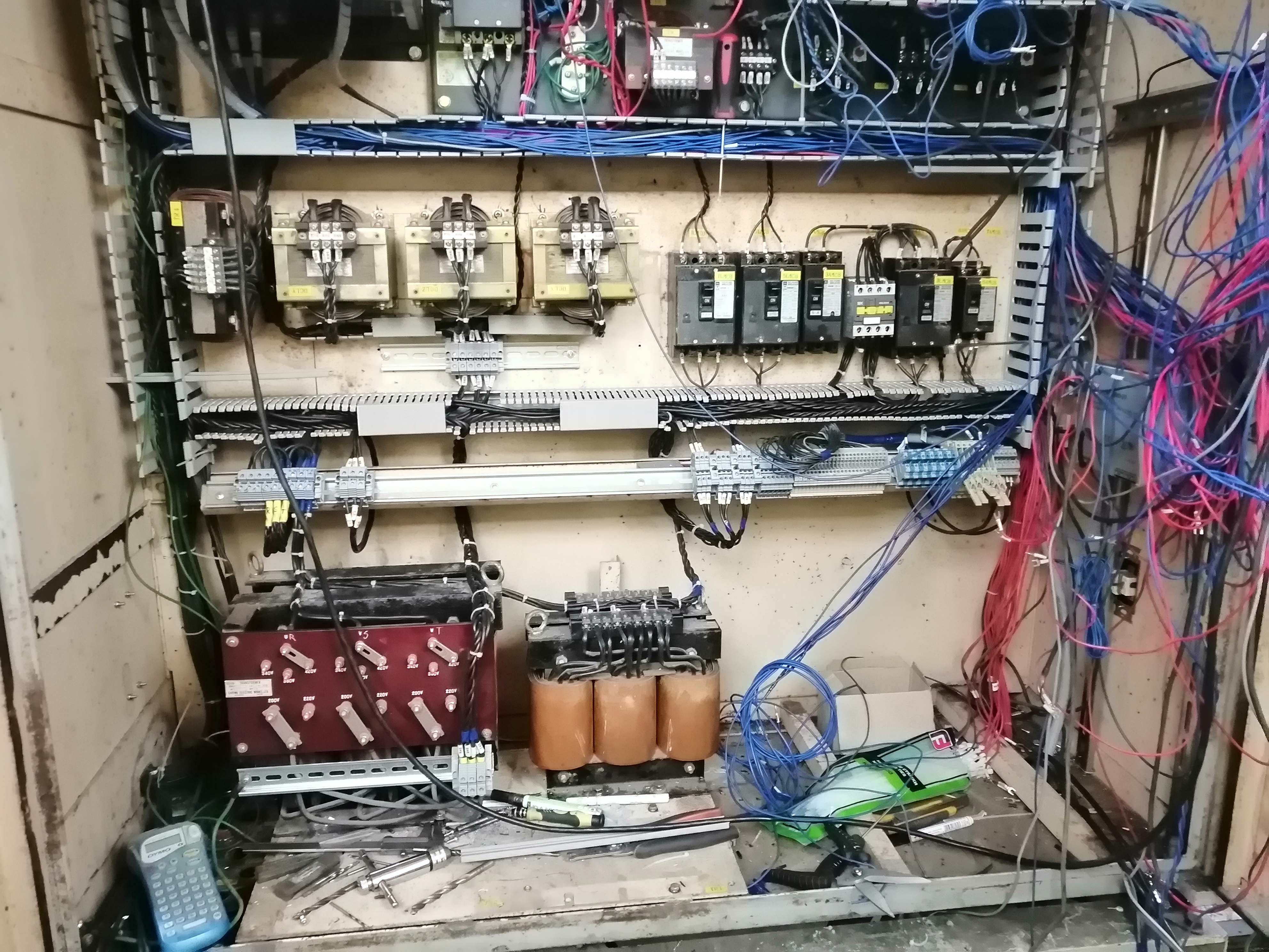

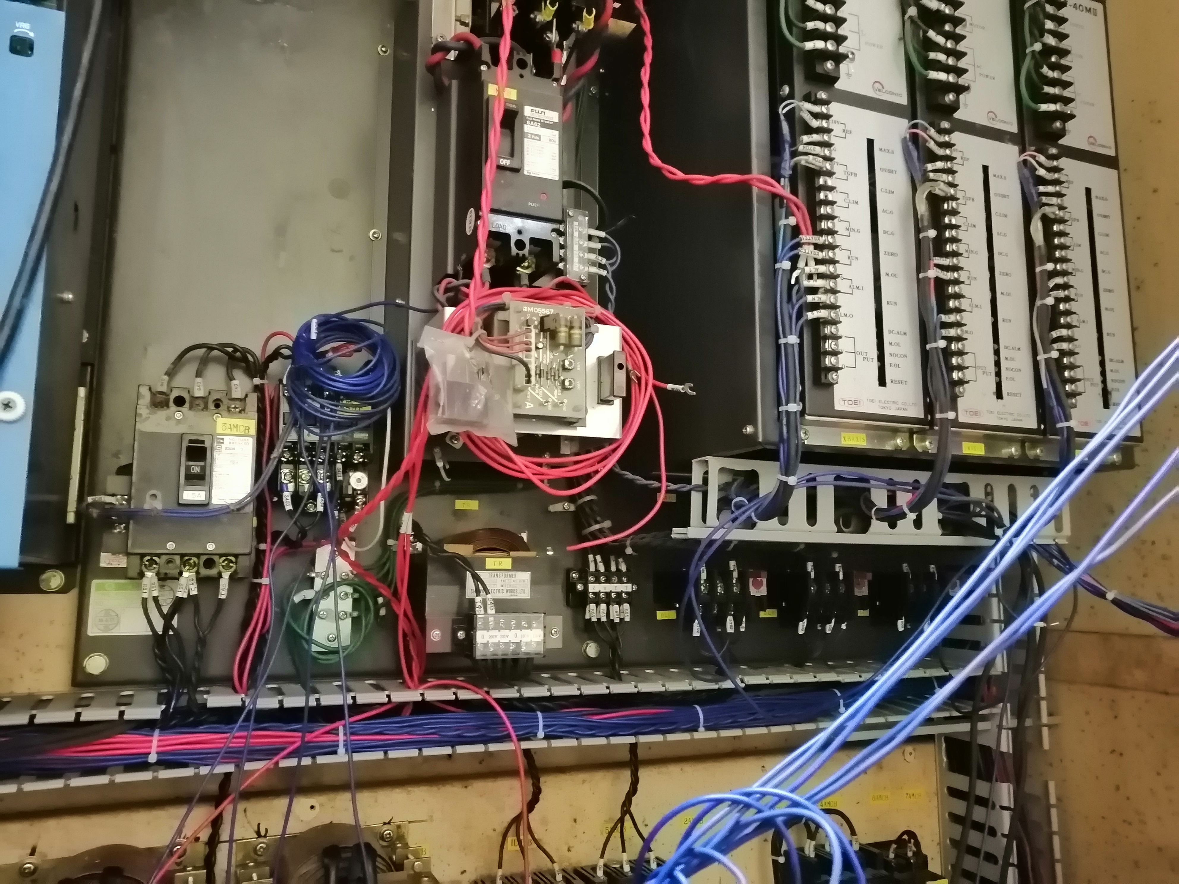

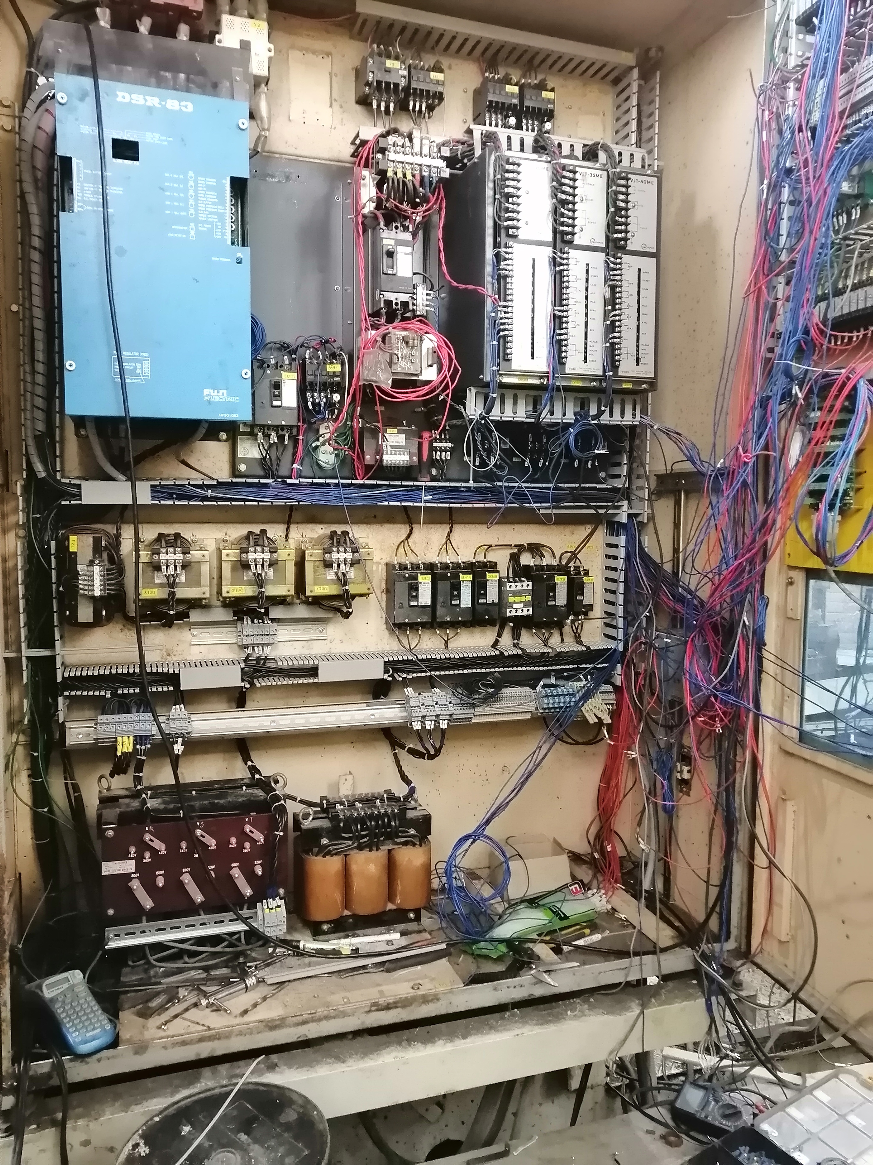

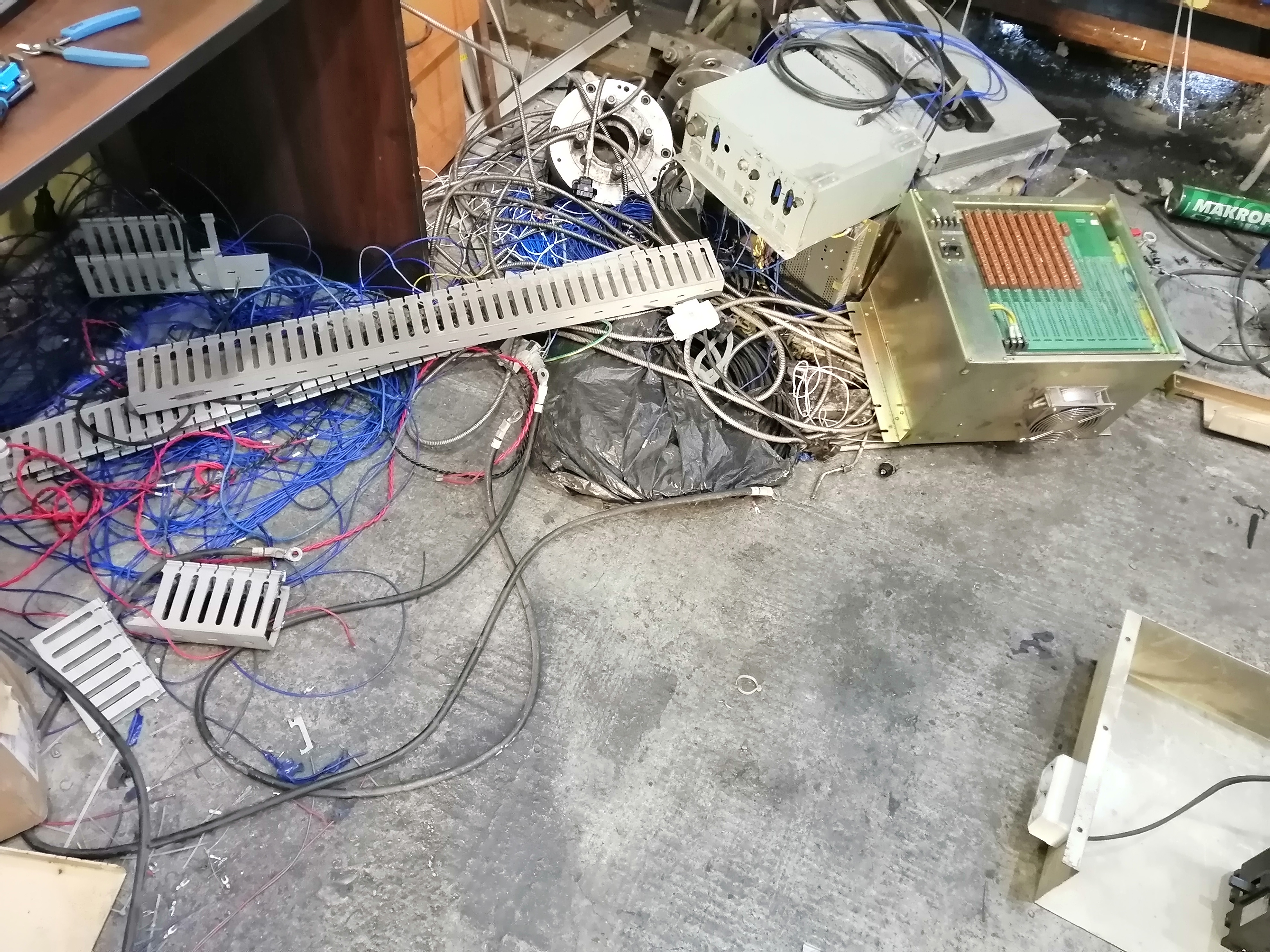

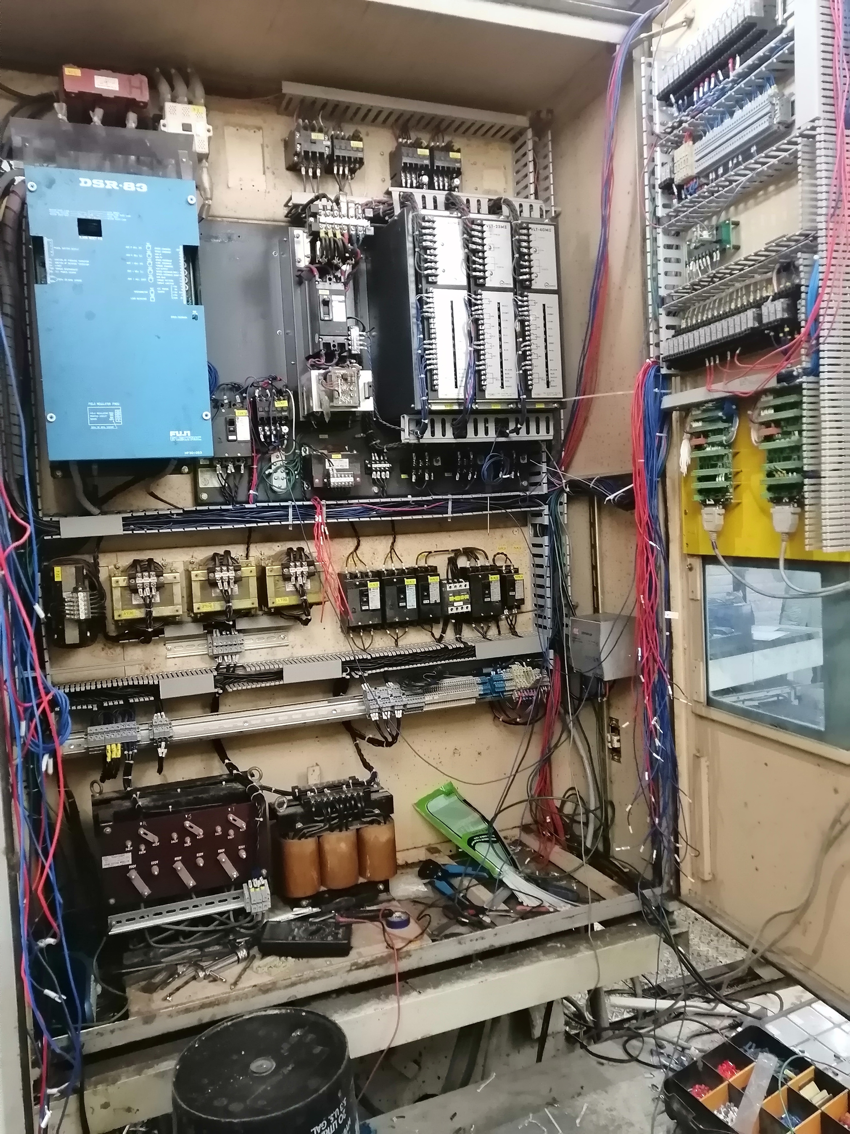

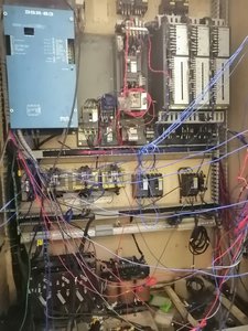

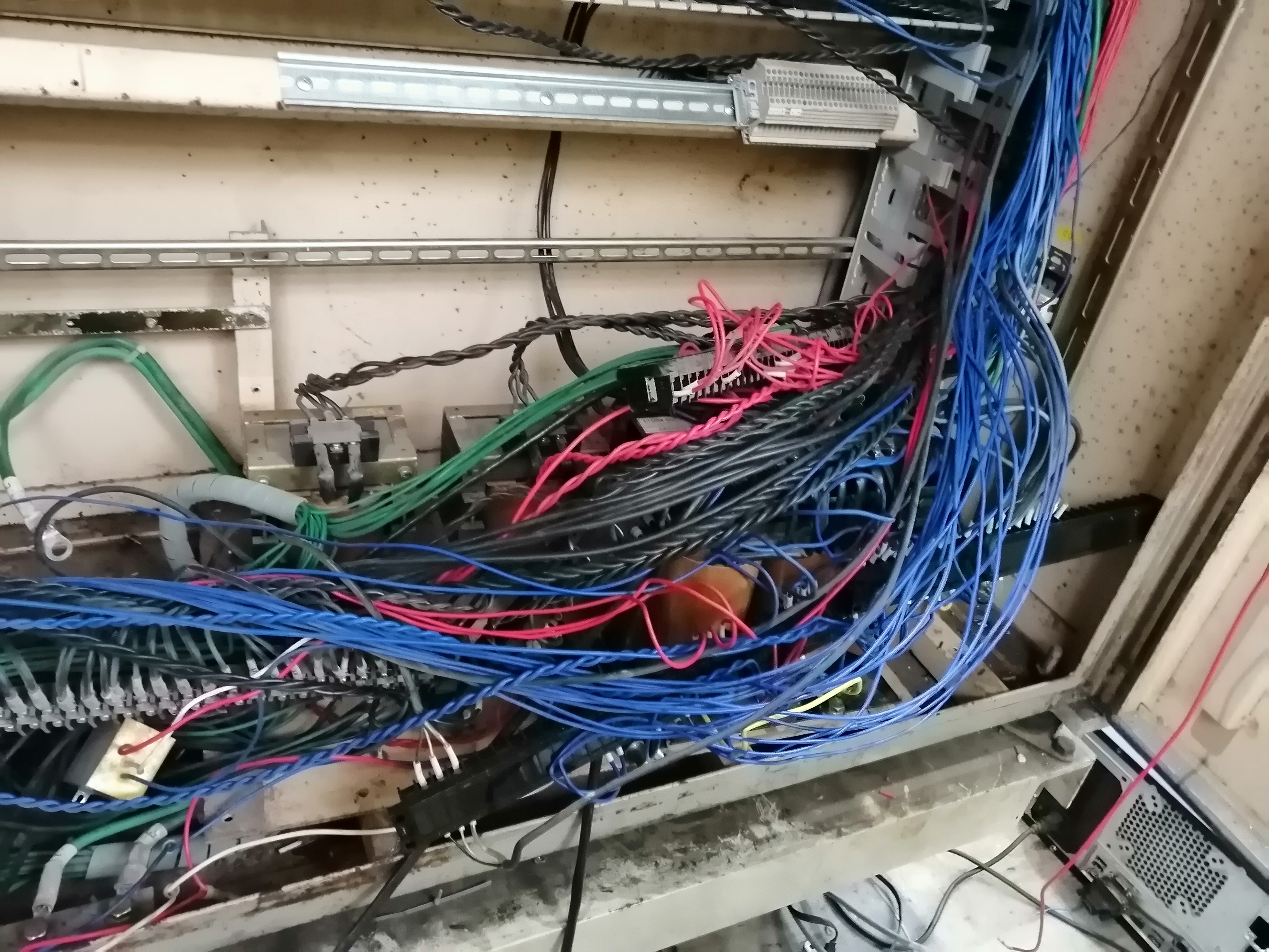

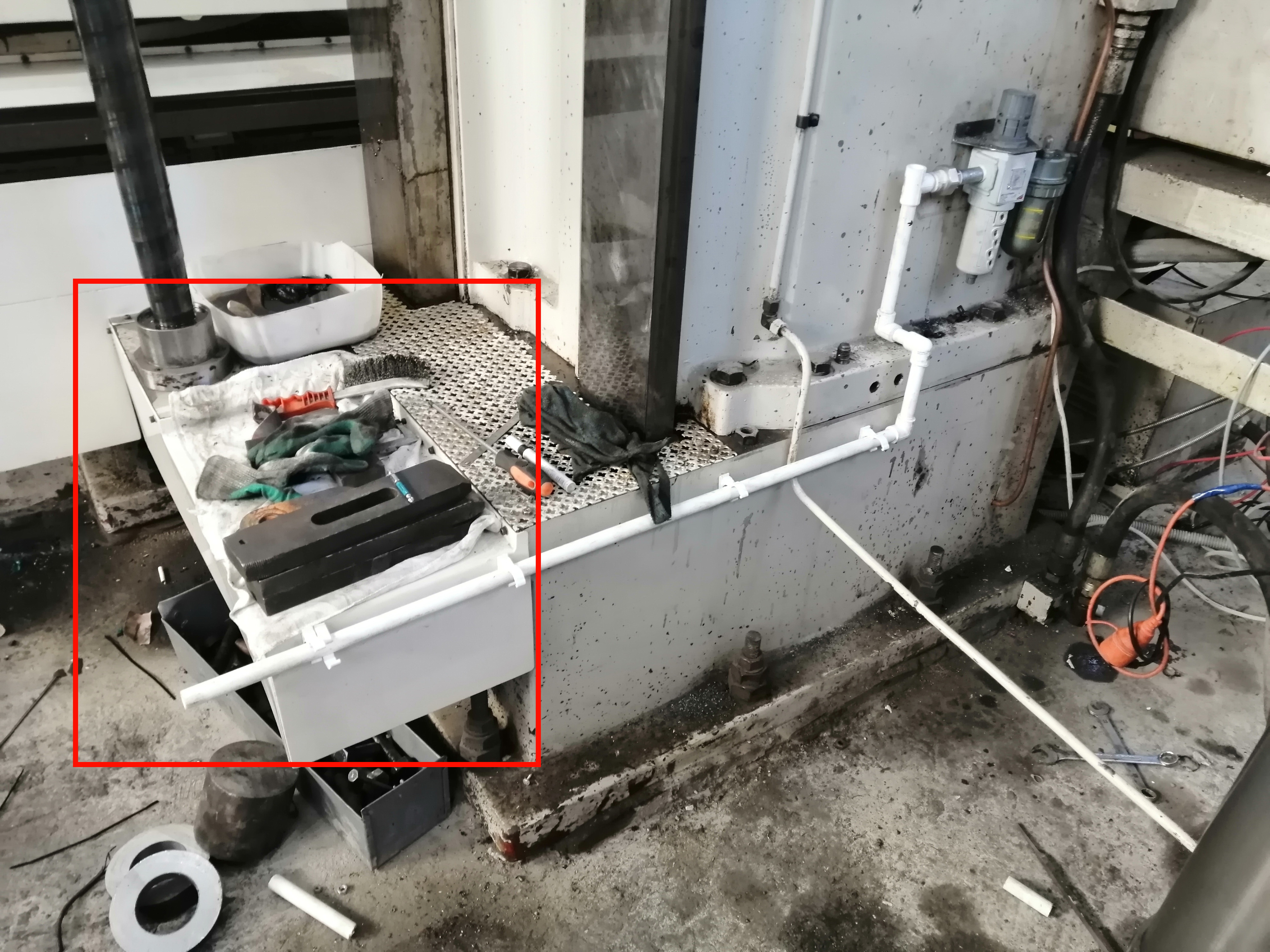

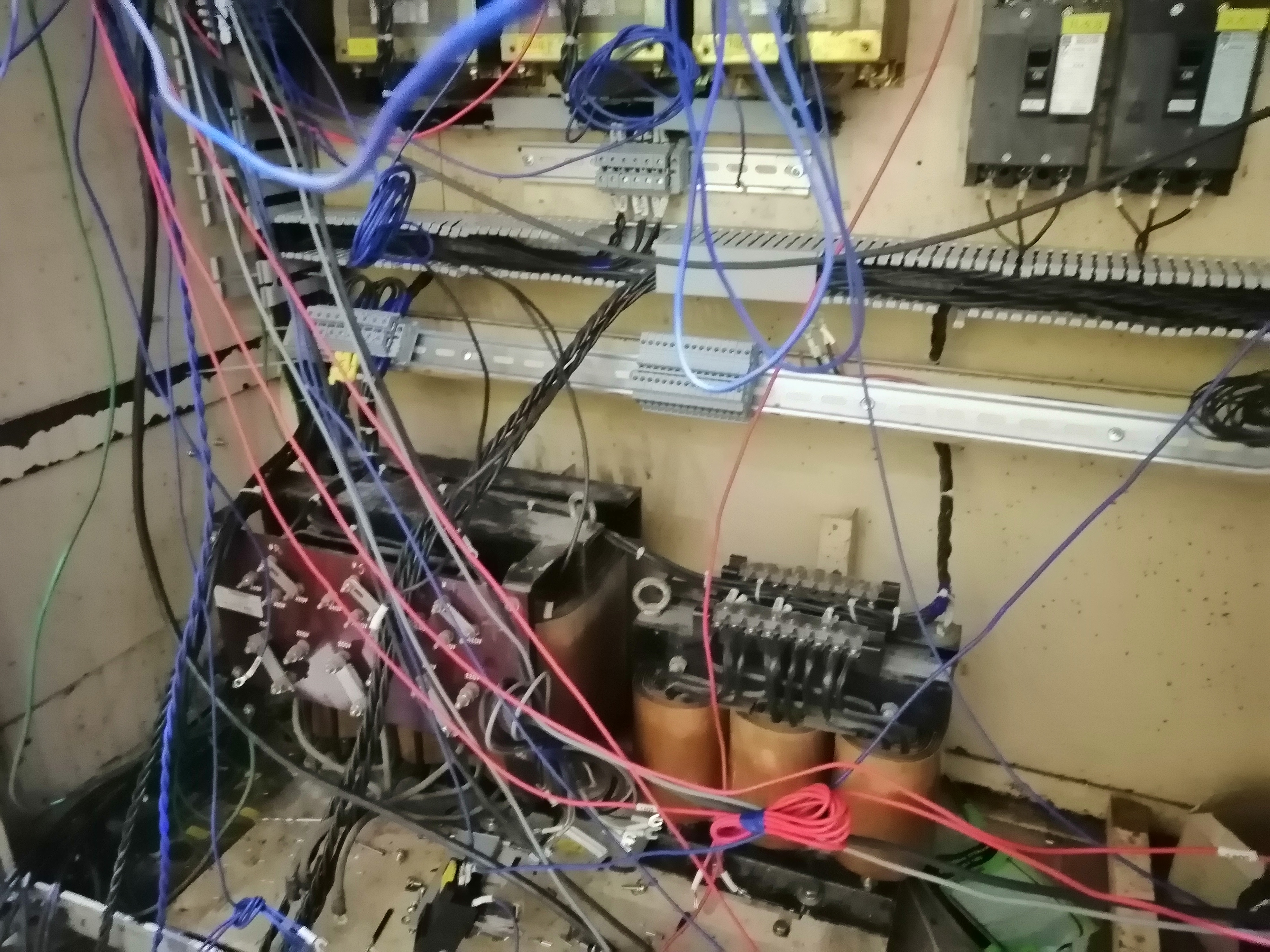

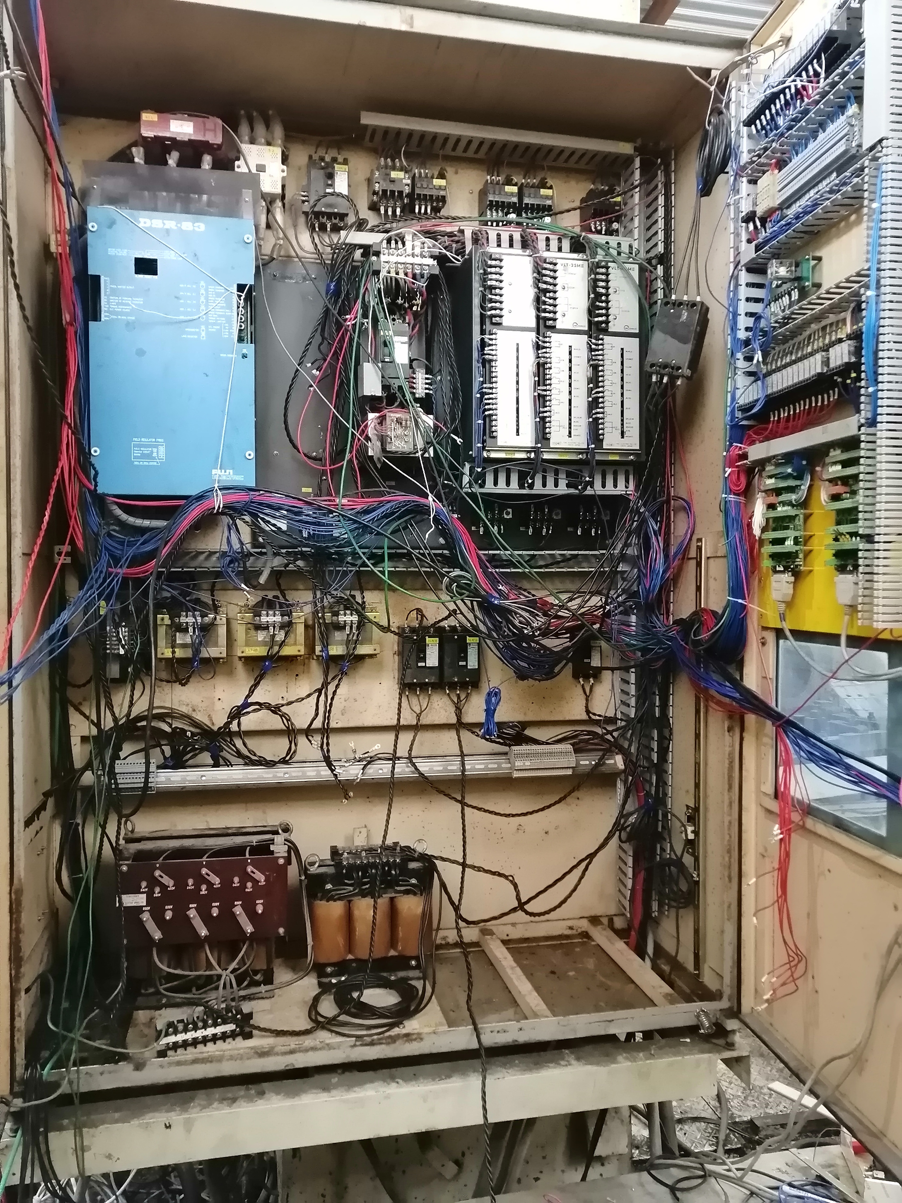

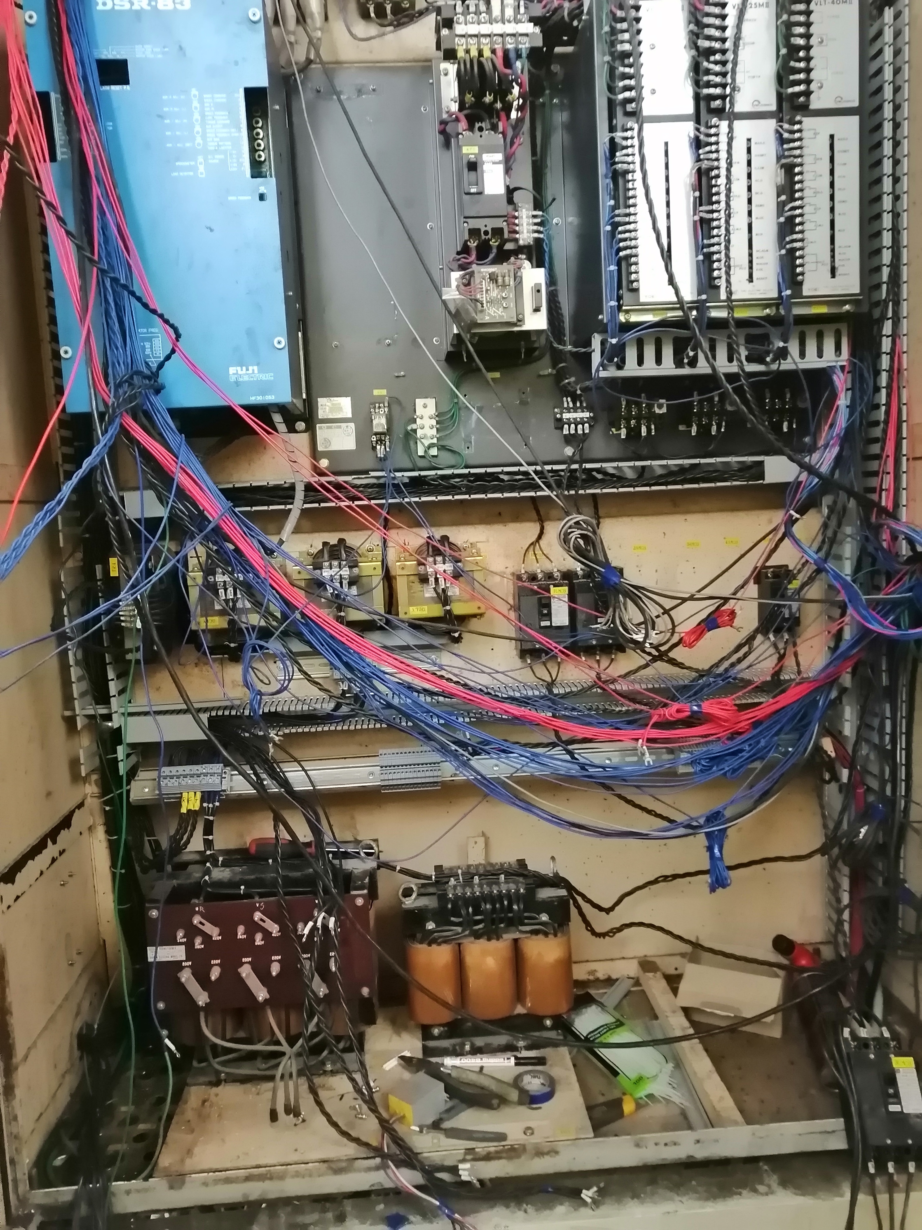

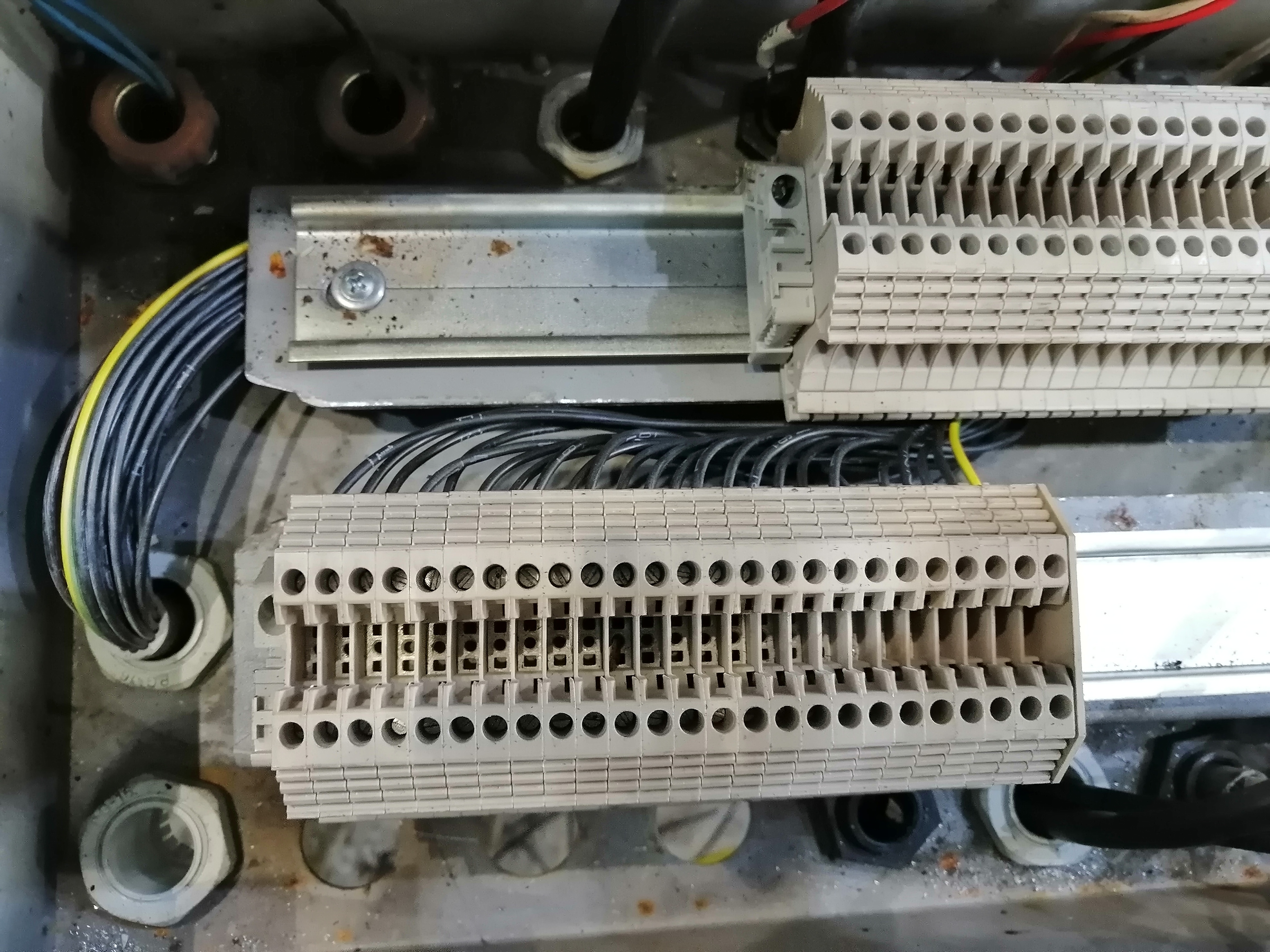

В щите тоже наступила полная разруха, так как большая часть внутренностей просто выбрасывается за ненадобностью. Так-же растет большая куча "Запаса" качественного монтажного многожильного провода.
IMG_20200330_183336.jpg (12063 просмотра) <a class='original' href='./download/file.php?id=179272&mode=view' target=_blank>Загрузить оригинал (3.49 МБ)</a>
IMG_20200330_183345.jpg (12063 просмотра) <a class='original' href='./download/file.php?id=179273&mode=view' target=_blank>Загрузить оригинал (3.73 МБ)</a>
IMG_20200330_183351.jpg (12063 просмотра) <a class='original' href='./download/file.php?id=179274&mode=view' target=_blank>Загрузить оригинал (4.53 МБ)</a>
Полный хаос в общем...

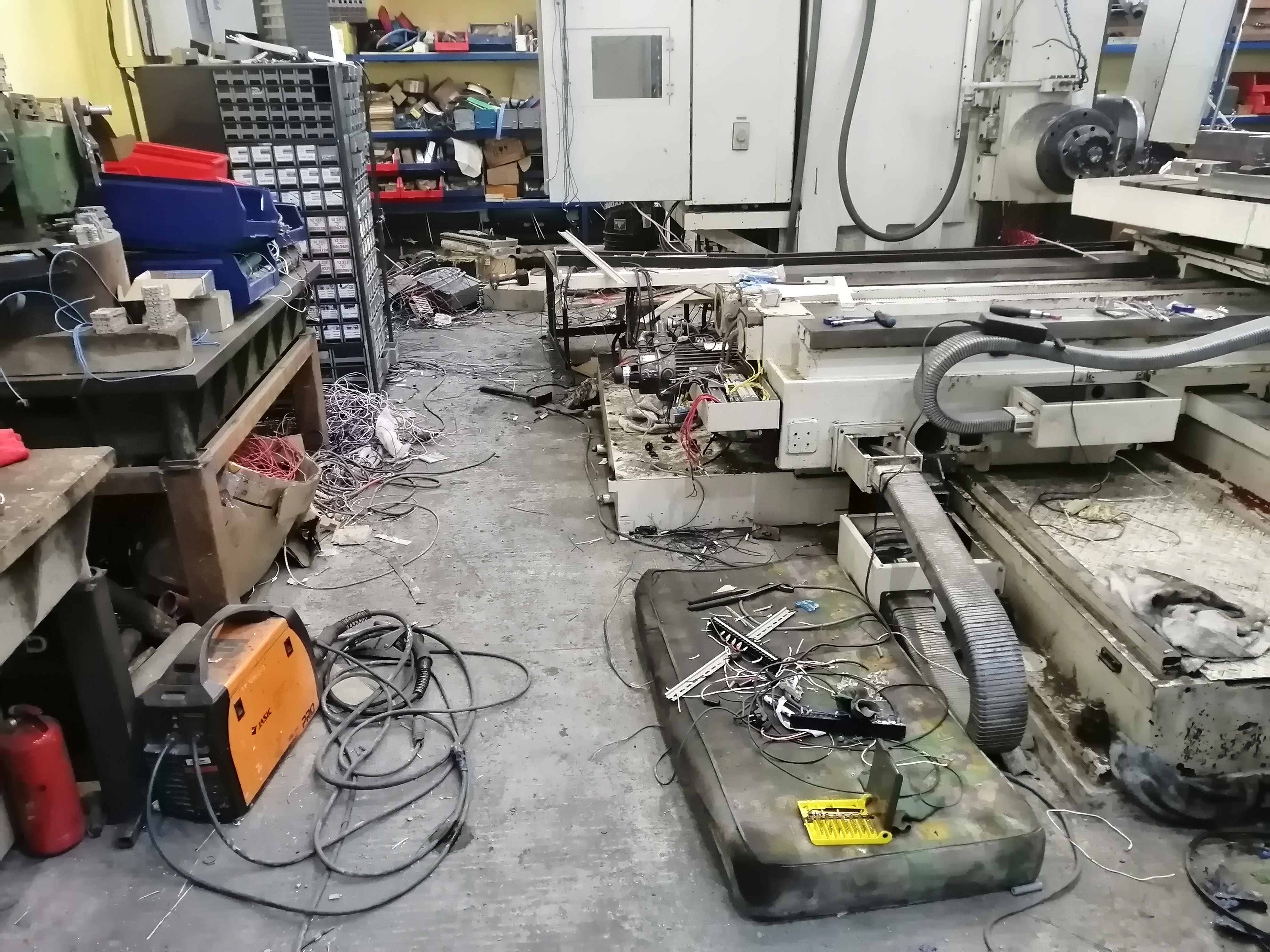

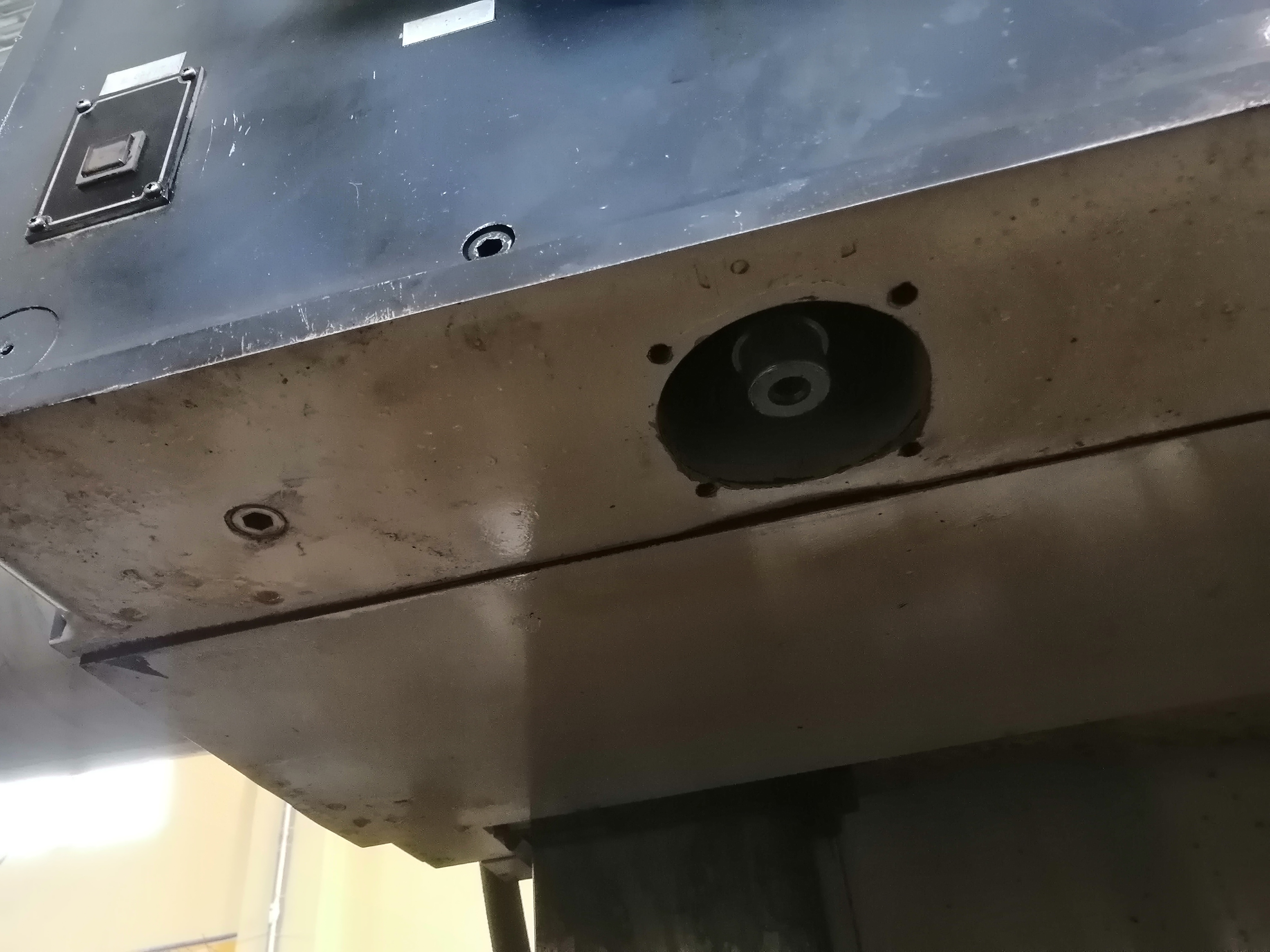

Продолжение наведения хаоса и порядка в отдельно взятом станке.
IMG_20200331_143046.jpg (11989 просмотров) <a class='original' href='./download/file.php?id=179310&mode=view' target=_blank>Загрузить оригинал (3.16 МБ)</a>
IMG_20200331_143051.jpg (11989 просмотров) <a class='original' href='./download/file.php?id=179311&mode=view' target=_blank>Загрузить оригинал (2.16 МБ)</a>
IMG_20200331_143056.jpg (11989 просмотров) <a class='original' href='./download/file.php?id=179312&mode=view' target=_blank>Загрузить оригинал (3.06 МБ)</a>
IMG_20200331_143103.jpg (11989 просмотров) <a class='original' href='./download/file.php?id=179313&mode=view' target=_blank>Загрузить оригинал (3.15 МБ)</a>
IMG_20200331_150027.jpg (11989 просмотров) <a class='original' href='./download/file.php?id=179314&mode=view' target=_blank>Загрузить оригинал (3.06 МБ)</a>
IMG_20200331_150135.jpg (11989 просмотров) <a class='original' href='./download/file.php?id=179315&mode=view' target=_blank>Загрузить оригинал (2.86 МБ)</a>
IMG_20200331_154220.jpg (11989 просмотров) <a class='original' href='./download/file.php?id=179316&mode=view' target=_blank>Загрузить оригинал (3.08 МБ)</a>
IMG_20200331_154747.jpg (11989 просмотров) <a class='original' href='./download/file.php?id=179317&mode=view' target=_blank>Загрузить оригинал (3.52 МБ)</a>
IMG_20200331_183439.jpg (11989 просмотров) <a class='original' href='./download/file.php?id=179318&mode=view' target=_blank>Загрузить оригинал (3.29 МБ)</a>
IMG_20200331_184933.jpg (11989 просмотров) <a class='original' href='./download/file.php?id=179319&mode=view' target=_blank>Загрузить оригинал (2.02 МБ)</a>
IMG_20200331_184947.jpg (11989 просмотров) <a class='original' href='./download/file.php?id=179320&mode=view' target=_blank>Загрузить оригинал (3.17 МБ)</a>

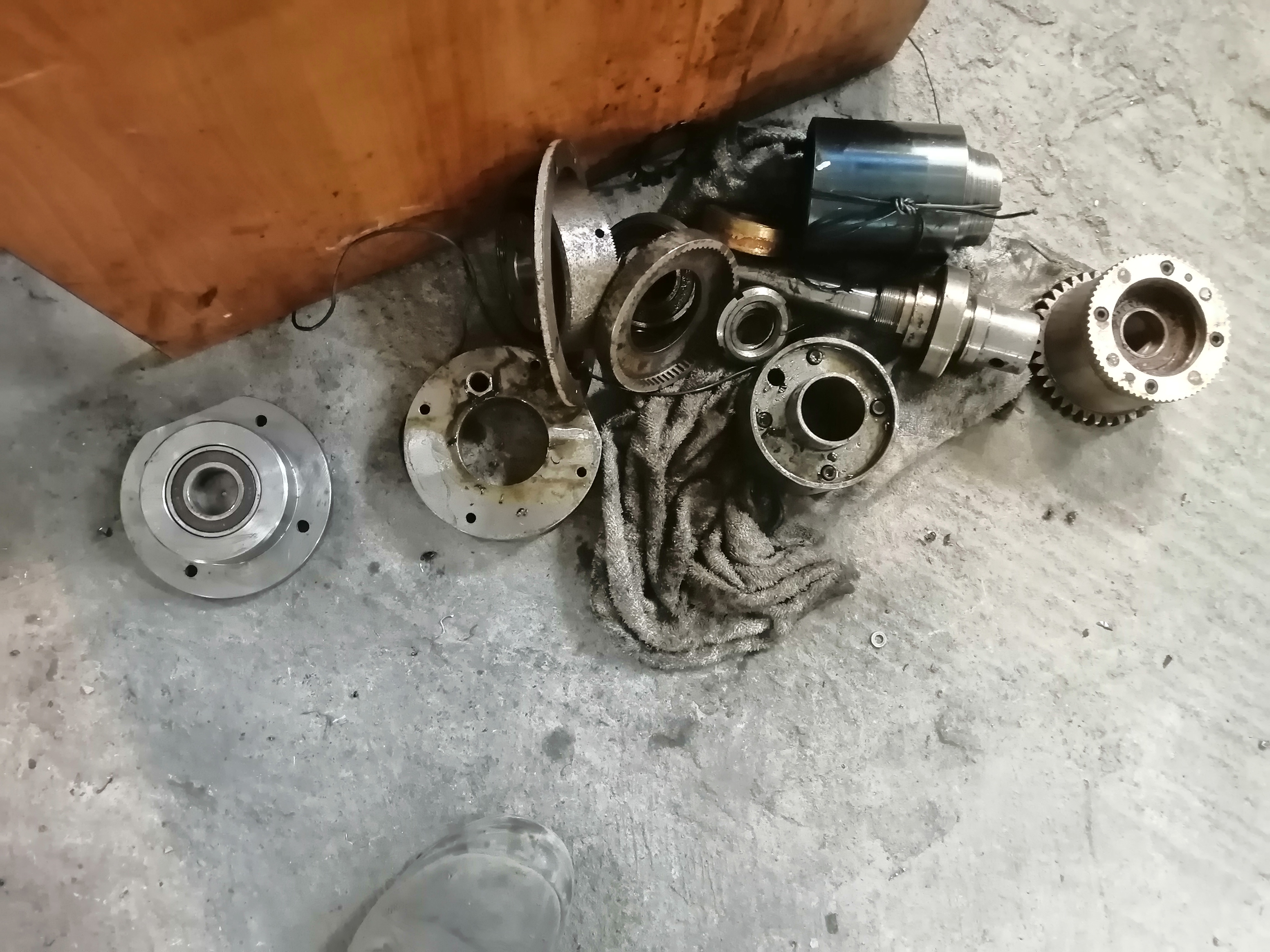

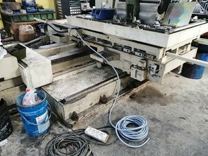

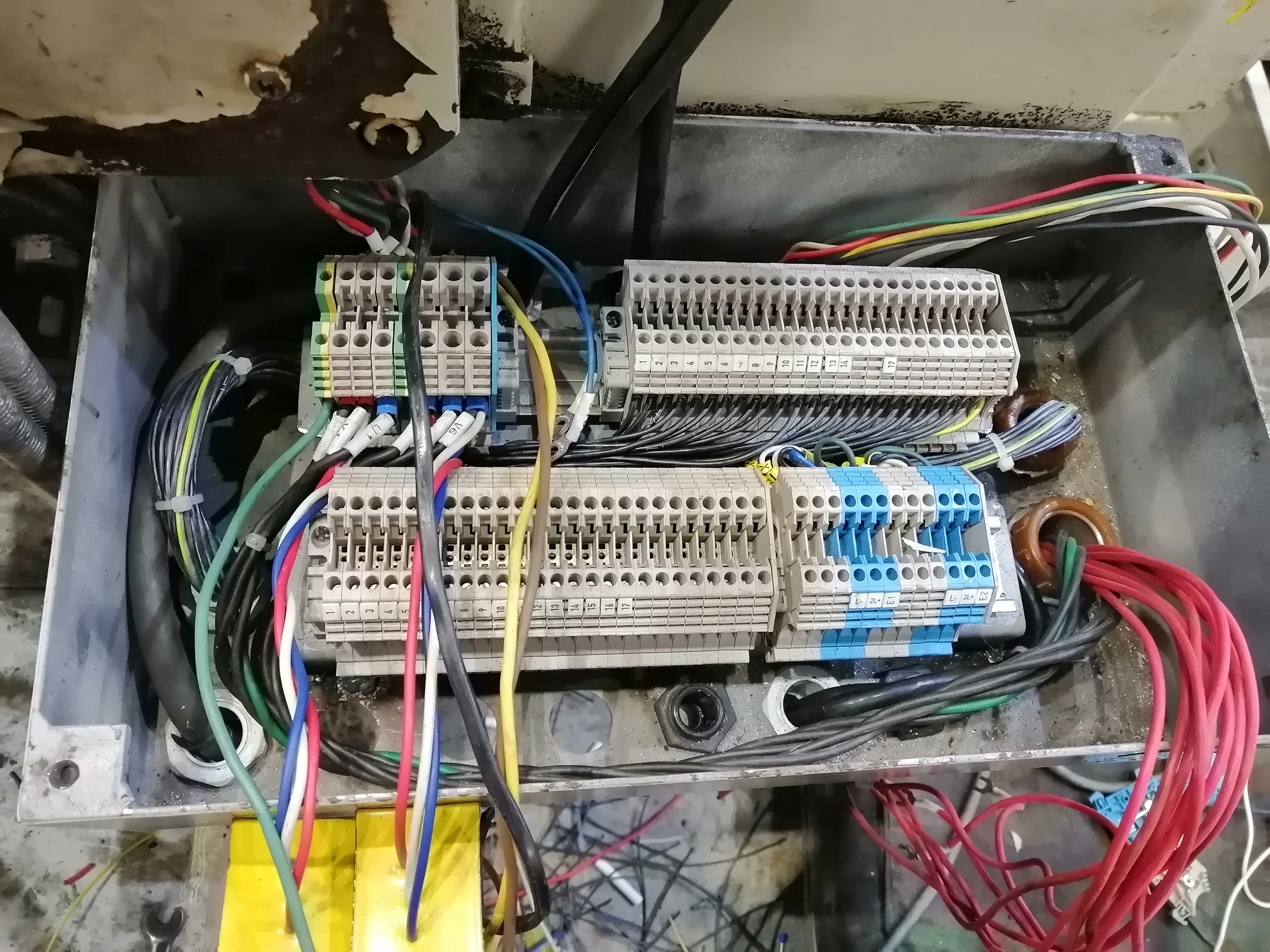

Основные перемещения крупных электрических агрегатов и узлов закончены. Можно начинать электромонтаж.
Утомила уже немного эта возня.
IMG_20200401_182854.jpg (11904 просмотра) <a class='original' href='./download/file.php?id=179380&mode=view' target=_blank>Загрузить оригинал (3.72 МБ)</a>
Первый контакт прикручен... :)
IMG_20200401_182917.jpg (11904 просмотра) <a class='original' href='./download/file.php?id=179381&mode=view' target=_blank>Загрузить оригинал (3.33 МБ)</a>
IMG_20200401_100949.jpg (11904 просмотра) <a class='original' href='./download/file.php?id=179379&mode=view' target=_blank>Загрузить оригинал (2.71 МБ)</a>

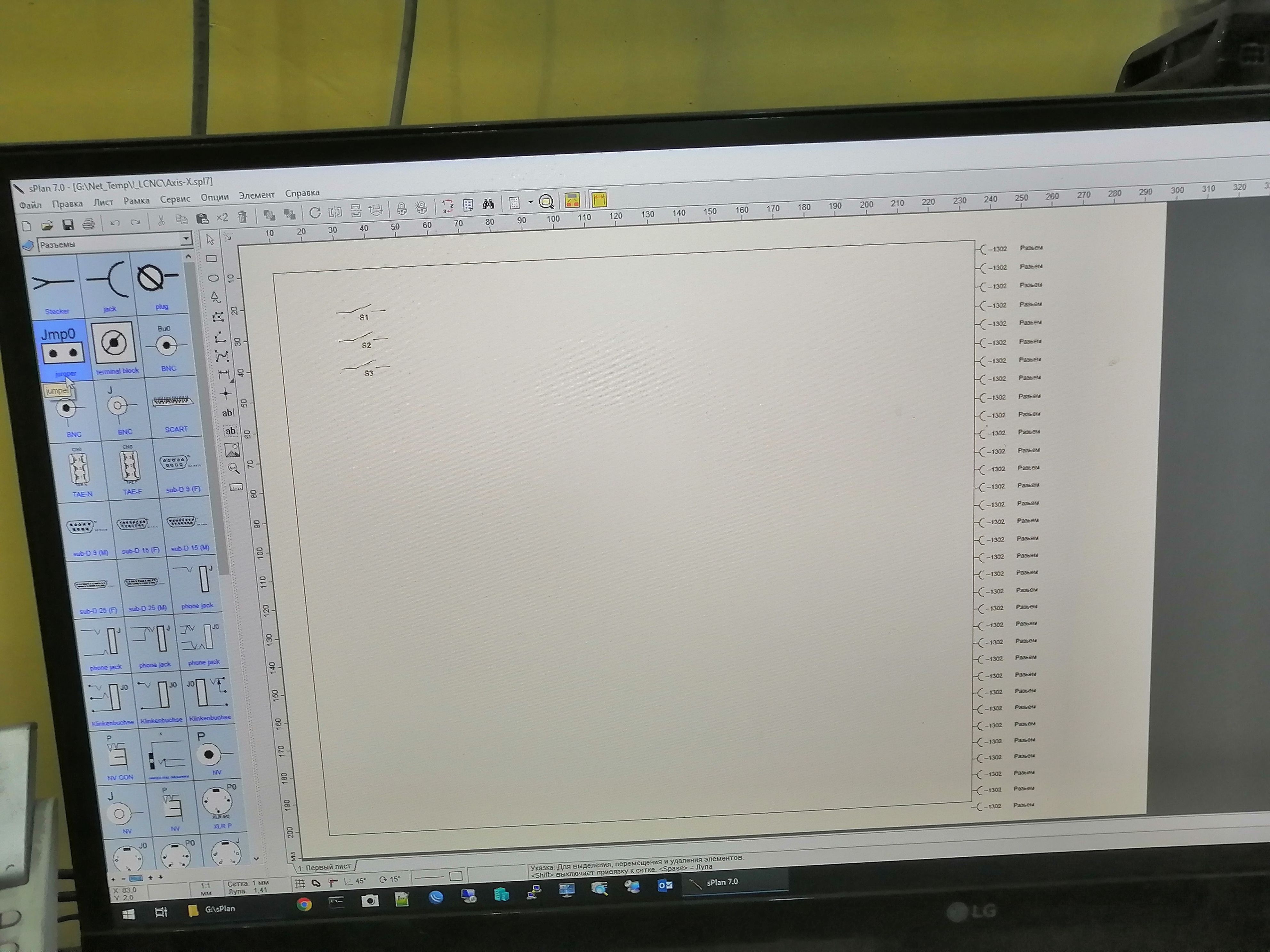

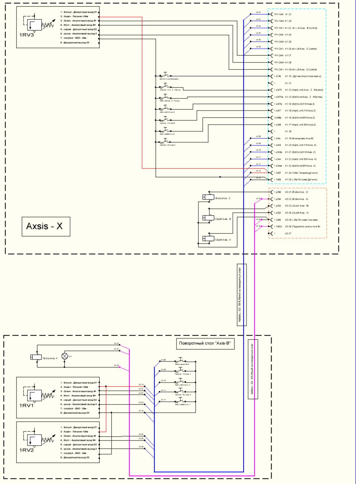

Ну вот и первый лист будущей документации на станок готов. концевики и пневматика. Завтра по нему соберем ось-Х и Ось-В.
2020-04-02_04-04-36.jpg (11861 просмотр) <a class='original' href='./download/file.php?id=179438&mode=view' target=_blank>Загрузить оригинал (196.91 КБ)</a>

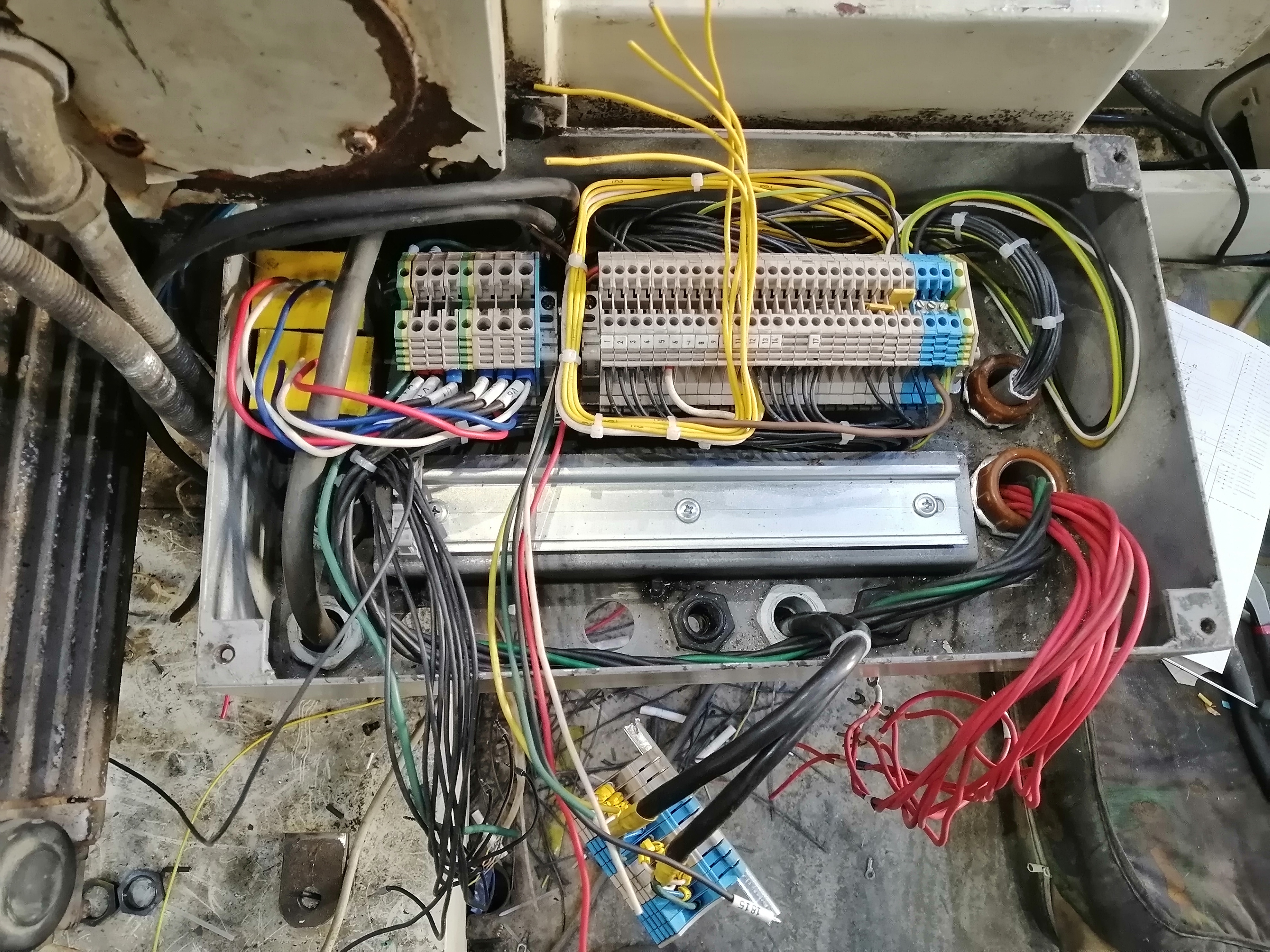

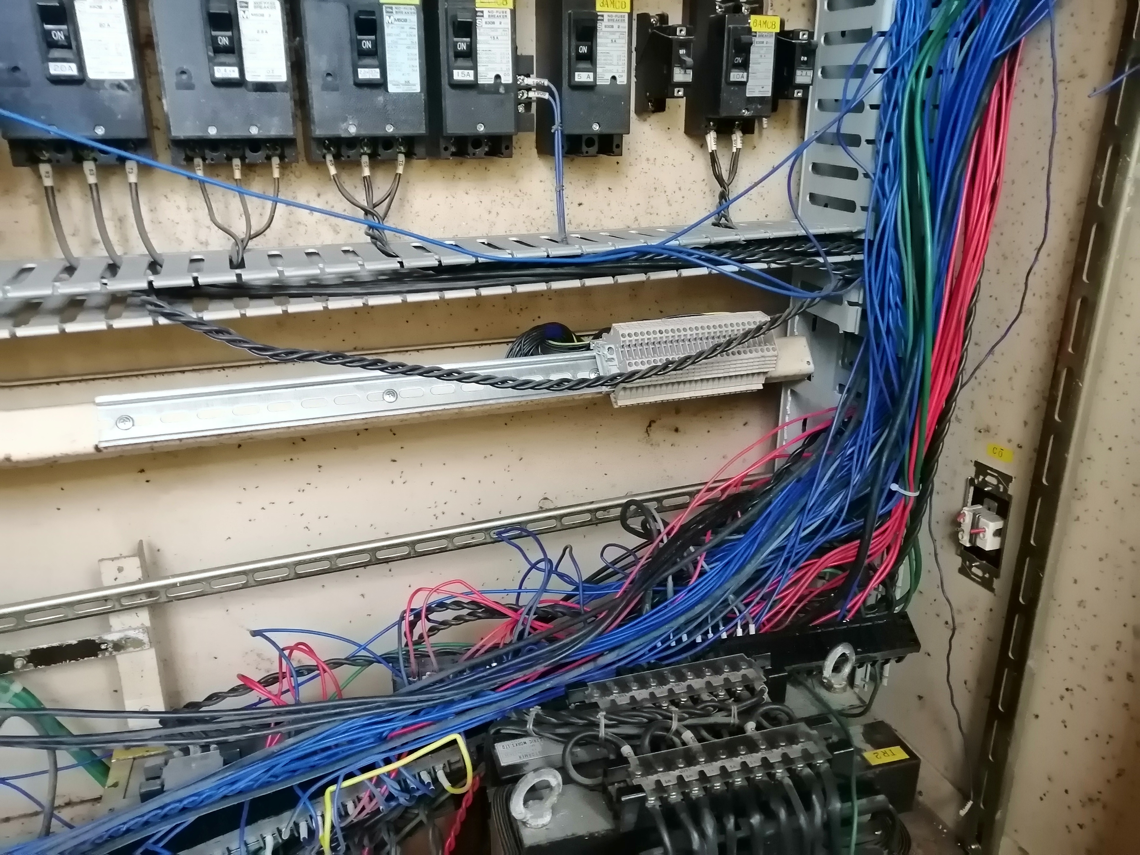

Покой нам только снится. Весь день расключал силовую вводную часть. Анатолий собрал лимиты и управление клапанами на оси Х.
Визуально обьем не виден, а весь день ушел.
IMG_20200402_183757.jpg (11790 просмотров) <a class='original' href='./download/file.php?id=179489&mode=view' target=_blank>Загрузить оригинал (3.42 МБ)</a>
IMG_20200402_183811.jpg (11790 просмотров) <a class='original' href='./download/file.php?id=179490&mode=view' target=_blank>Загрузить оригинал (3.78 МБ)</a>
IMG_20200402_183820.jpg (11790 просмотров) <a class='original' href='./download/file.php?id=179491&mode=view' target=_blank>Загрузить оригинал (3.05 МБ)</a>

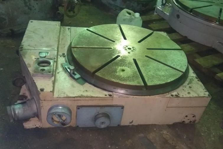

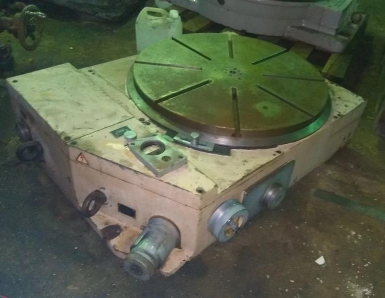

Не знаю есть ли смысл, такое сразу в ЧПУ превращать.
В основном как выше писали, работы таких габаритов разовые.

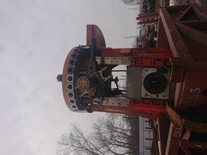

Тут сотрудничал с человеком у него цех по ремонту больших задвижек,
Работают много большим координат но расточном, но ещё полуручным.
Изучили вопрос, и не стали заморачиватся сразу на чпу, решили заменить винты на швп, и сервопривода установить с упр. по степ дир.
И ходили из того, что что чпу долго и работ такой массовости нет, а деньги зарабатывать надо сейчас....
Вообщем чтоб оператор с джойстика процесс контролировал, а не руками рукоятки крутил, посчитали достаточным вложенением.
А так да сам, смотрю как у меня пачками тут гигантов в чугун потрошат, но восстанавливать такой ... бюджет не выдержит.
DSC_0570.JPG (11722 просмотра) <a class='original' href='./download/file.php?id=179503&mode=view' target=_blank>Загрузить оригинал (8.63 МБ)</a>
DSC_0571.JPG (11722 просмотра) <a class='original' href='./download/file.php?id=179504&mode=view' target=_blank>Загрузить оригинал (10.58 МБ)</a>
DSC_0690.JPG (11722 просмотра) <a class='original' href='./download/file.php?id=179505&mode=view' target=_blank>Загрузить оригинал (9.43 МБ)</a>
DSC_1144.JPG (11722 просмотра) <a class='original' href='./download/file.php?id=179506&mode=view' target=_blank>Загрузить оригинал (5.24 МБ)</a>

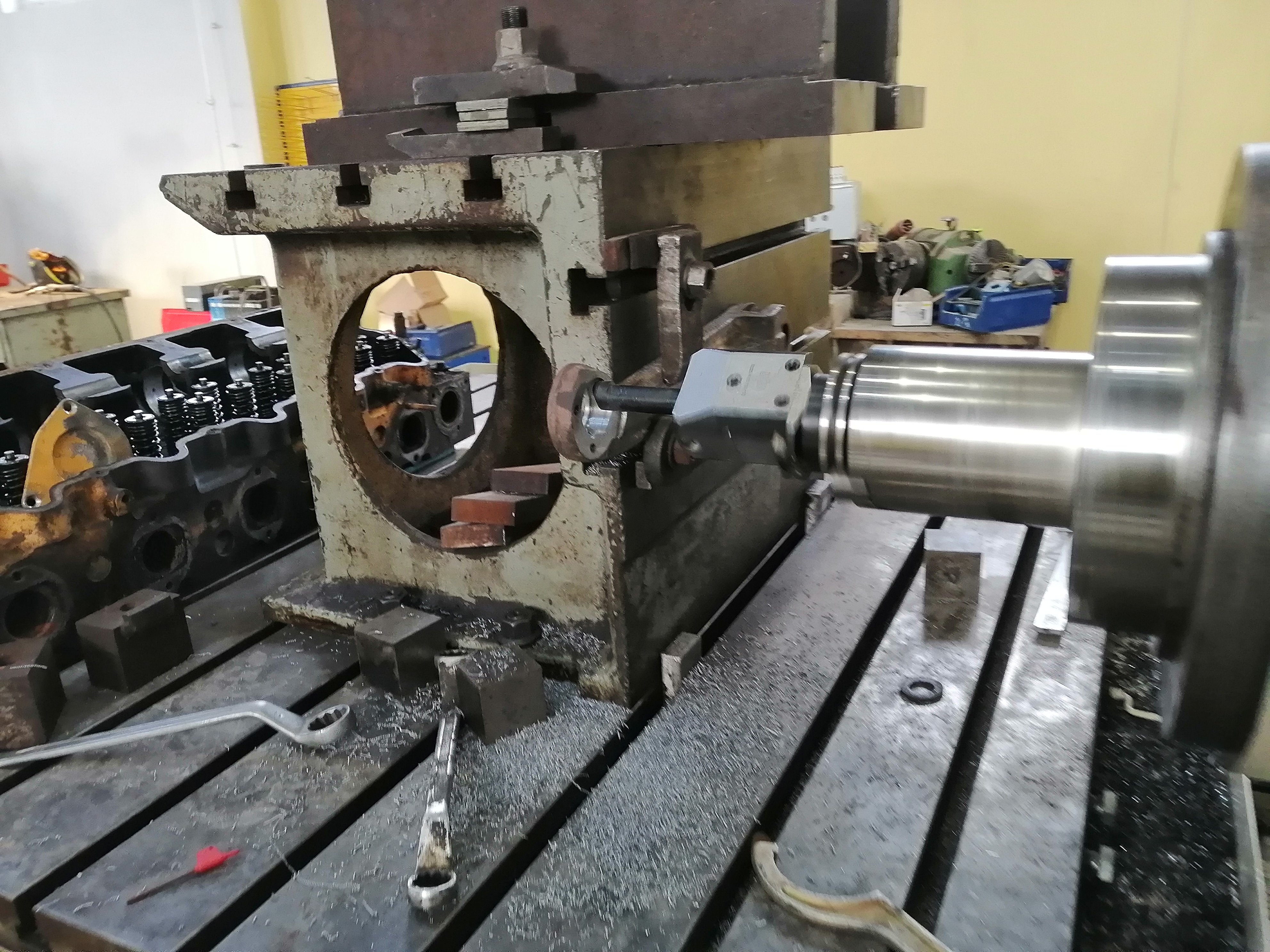

vinhest писал(а): В основном как выше писали, работы таких габаритов разовые.
А габариты тут не причем, абсолютно всё, что вы можете сделать на любом фрезерном станке меньшего габарита легко повторяется и на этом. Этот станок по своей сути - просто большой и точный фрезерный станок, просто его для удобства на "спину" положили. А скорость работы на нем и на маленьком при сравнении дает фору мелким во времени обработки очень и очень сильно. Только из-за одной только мощности привода отличающейся от того-же 675-го в 10 раз! работы с большими сьемами мгновенны по сравнению с "мелкими грызунами"... Да и детали гораздо легче крепить и располагать на таком огромном столе, чем пытаться втиснуть их и инструмент в мелкий фрезер.

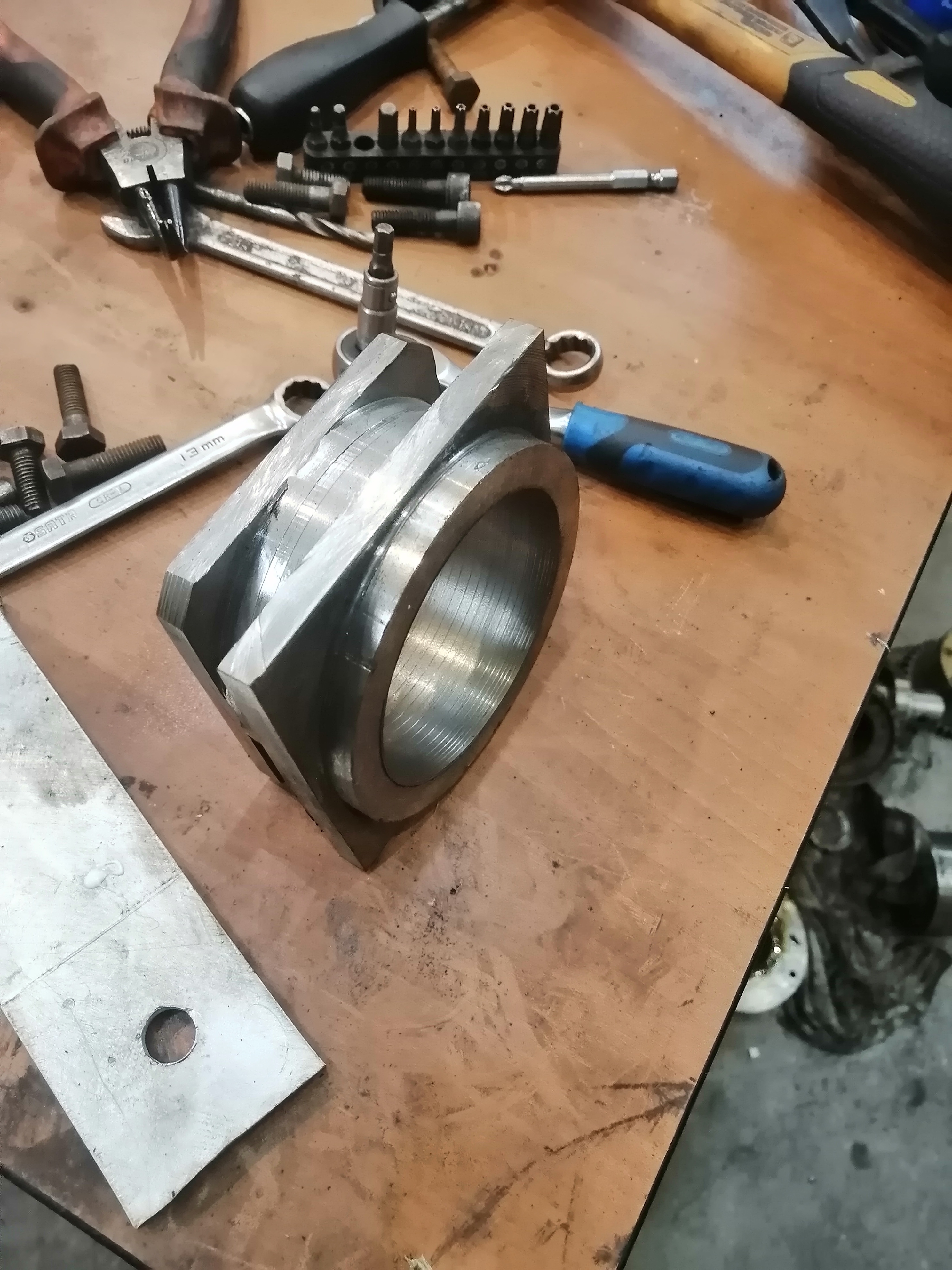

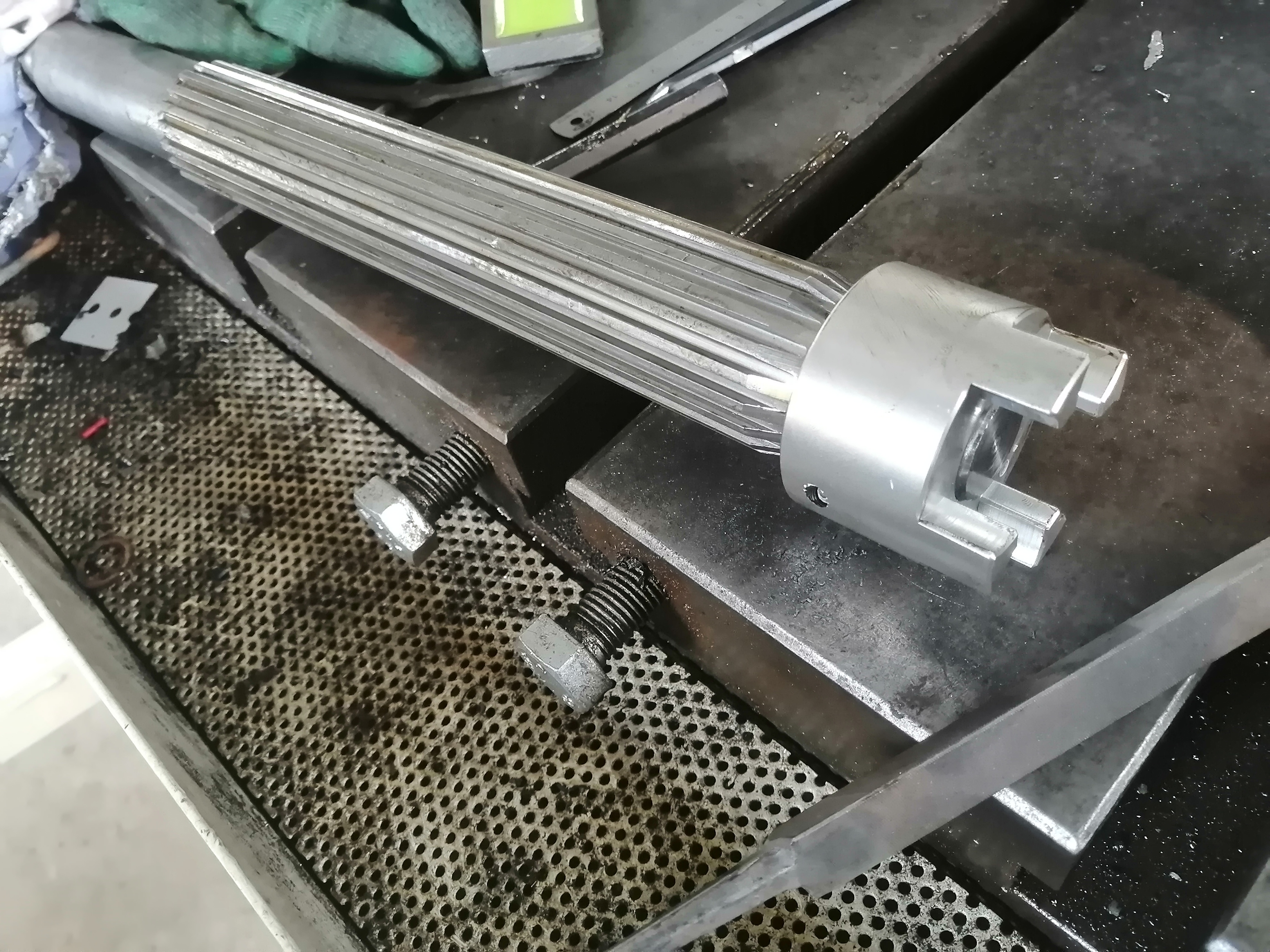

Вот пример - мелкие рулевые рычаги, диаметр расточки как-раз для мелкого фрезера, примерно 45-50мм, но гораздо быстрее и удобнее их сделать тут, чем на том-же 675-м. Огромной проблемой на вертикальных фрезерах является длинна инструмента, например такую деталь можно впихнуть с расточной головкой, а вот деталь высотой 150мм уже не получится, или получится но с извратами - либо башку скидывать вертикальную и делать подобие ГРС, либо пытаться впихать невпихуемое учитывая длинну инструмента, вылет шпинделя и высоту детали. Повторюсь - здесь просто формат станка не привычный, а так - тот-же самый фрезер.
IMG_20191203_151305.jpg (11697 просмотров) <a class='original' href='./download/file.php?id=179510&mode=view' target=_blank>Загрузить оригинал (3.45 МБ)</a>
IMG_20191203_151419.jpg (11697 просмотров) <a class='original' href='./download/file.php?id=179511&mode=view' target=_blank>Загрузить оригинал (2.72 МБ)</a>

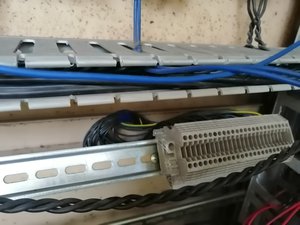

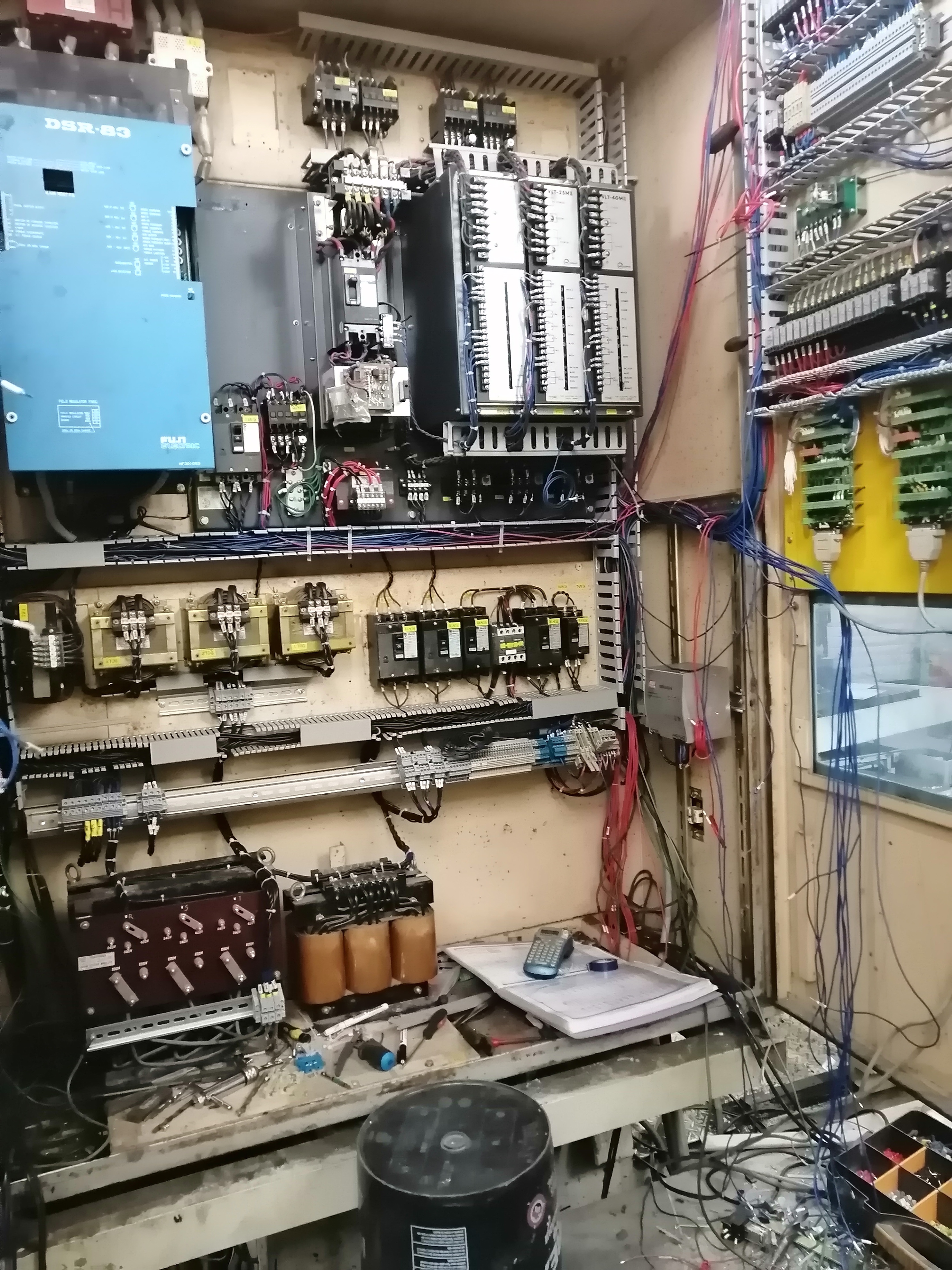

Вроде сегодня 10часов с шкафом провозился, а на фото смотришь и нифига не изменилось....
IMG_20200403_205051.jpg (11627 просмотров) <a class='original' href='./download/file.php?id=179516&mode=view' target=_blank>Загрузить оригинал (3.25 МБ)</a>
IMG_20200403_205126.jpg (11627 просмотров) <a class='original' href='./download/file.php?id=179517&mode=view' target=_blank>Загрузить оригинал (3.18 МБ)</a>
IMG_20200403_205138.jpg (11627 просмотров) <a class='original' href='./download/file.php?id=179518&mode=view' target=_blank>Загрузить оригинал (3.34 МБ)</a>

После сегодняшнего рабочего дня шкапчик нравится мне уже больше чем вчера.

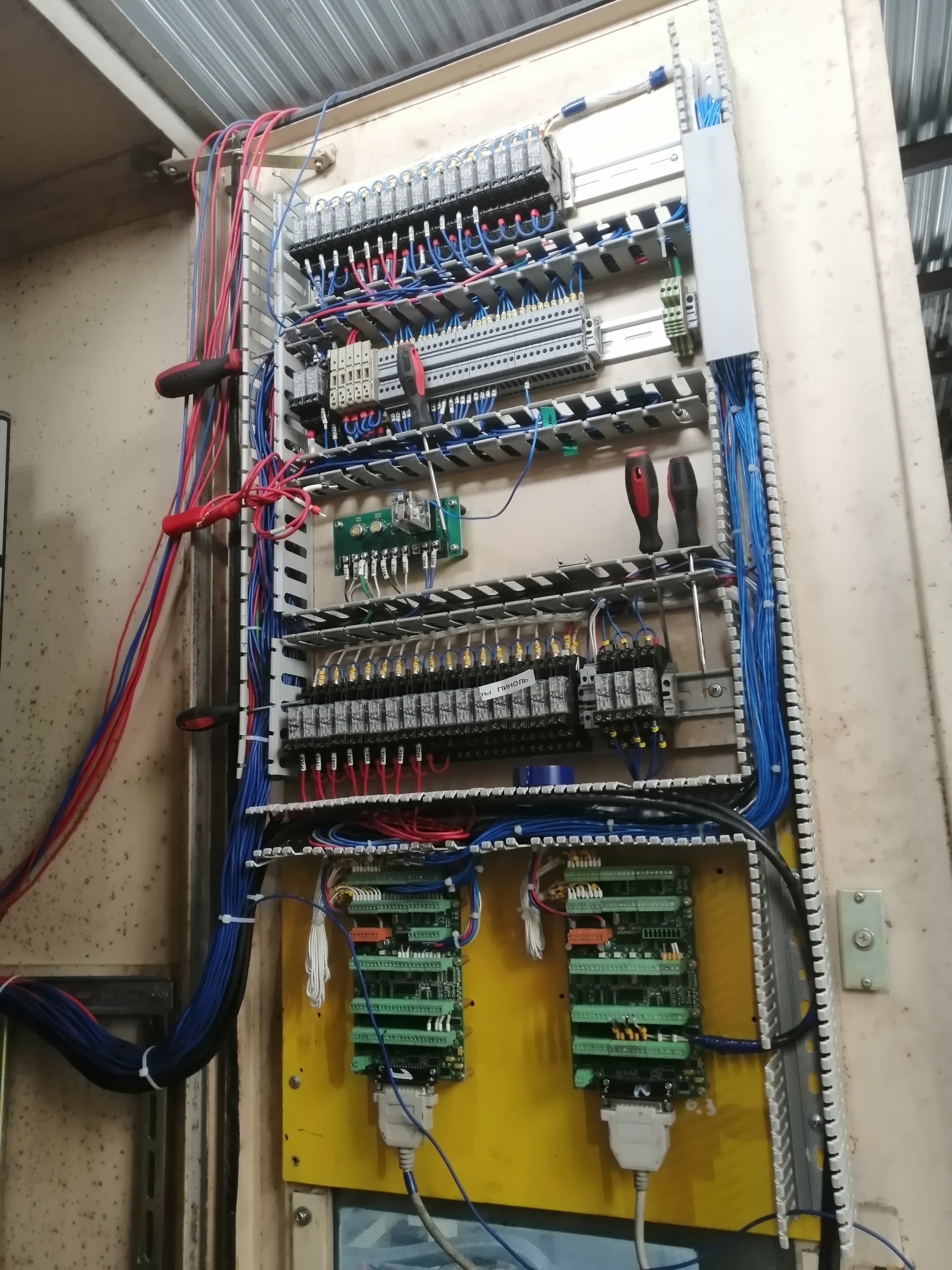

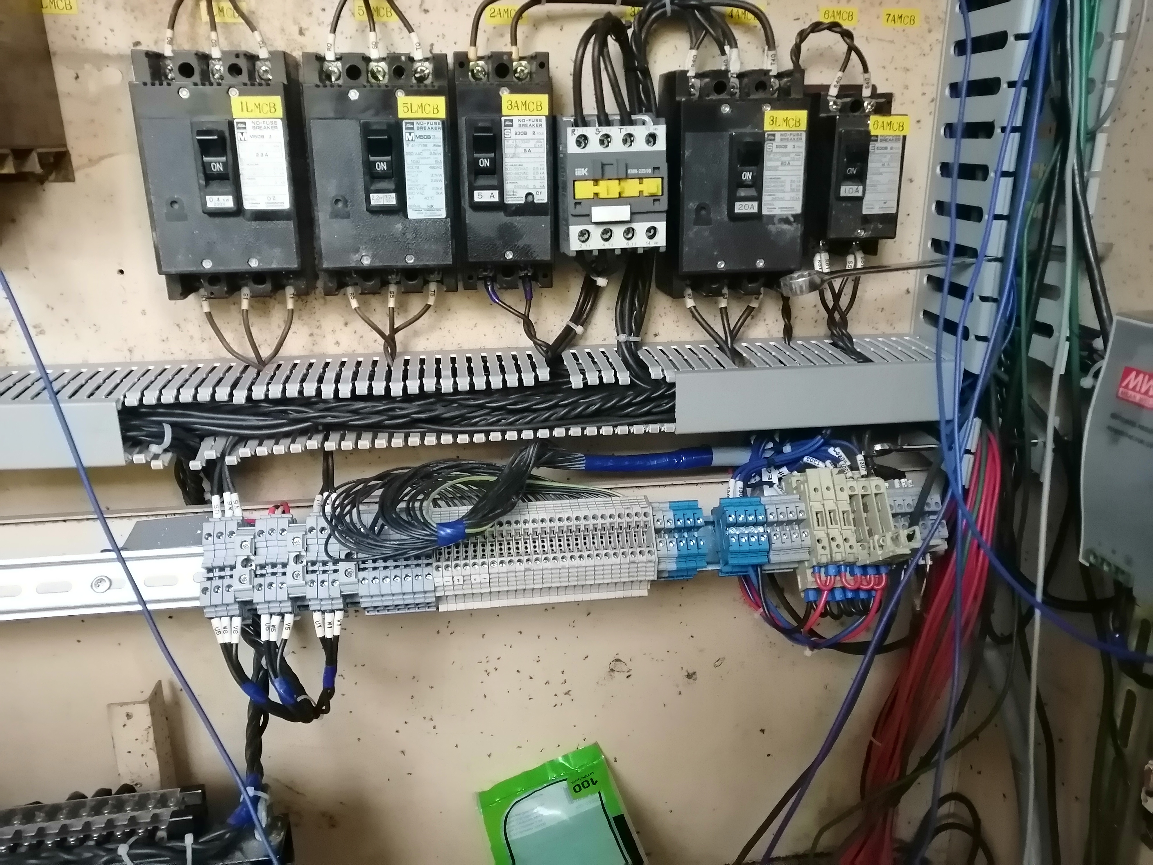

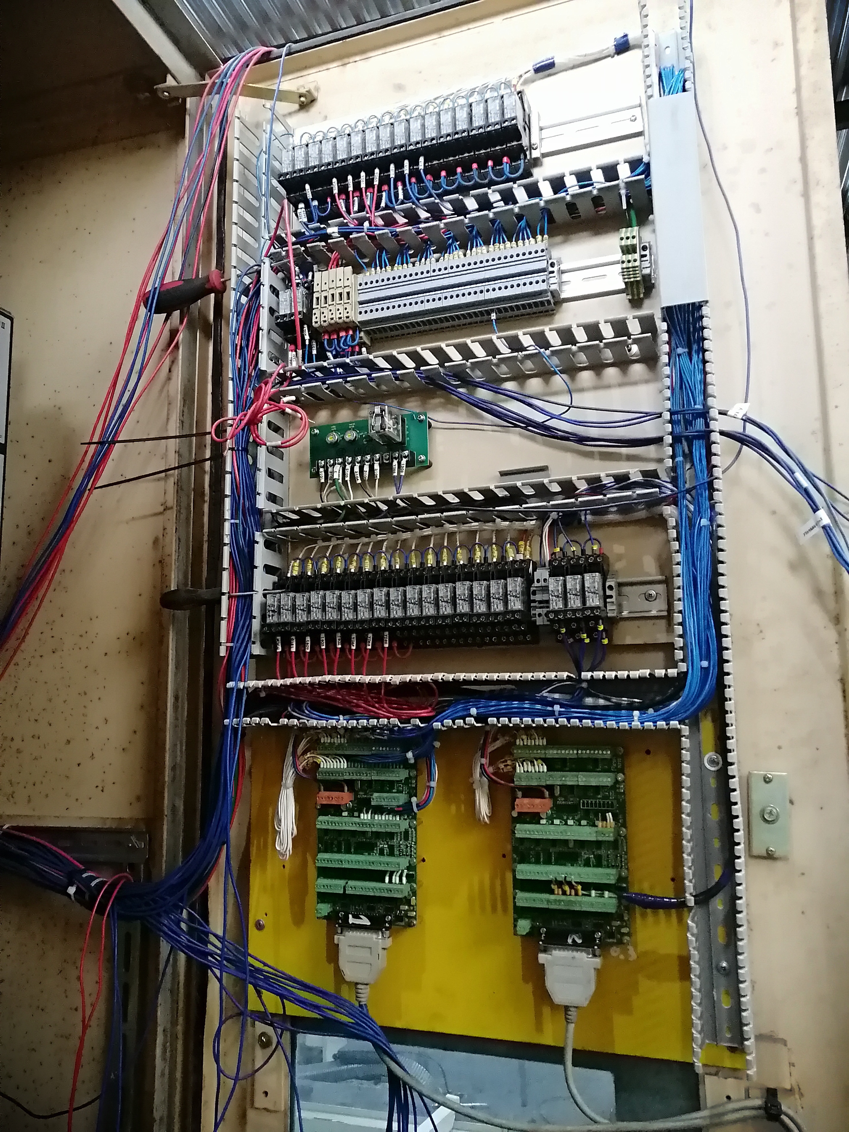

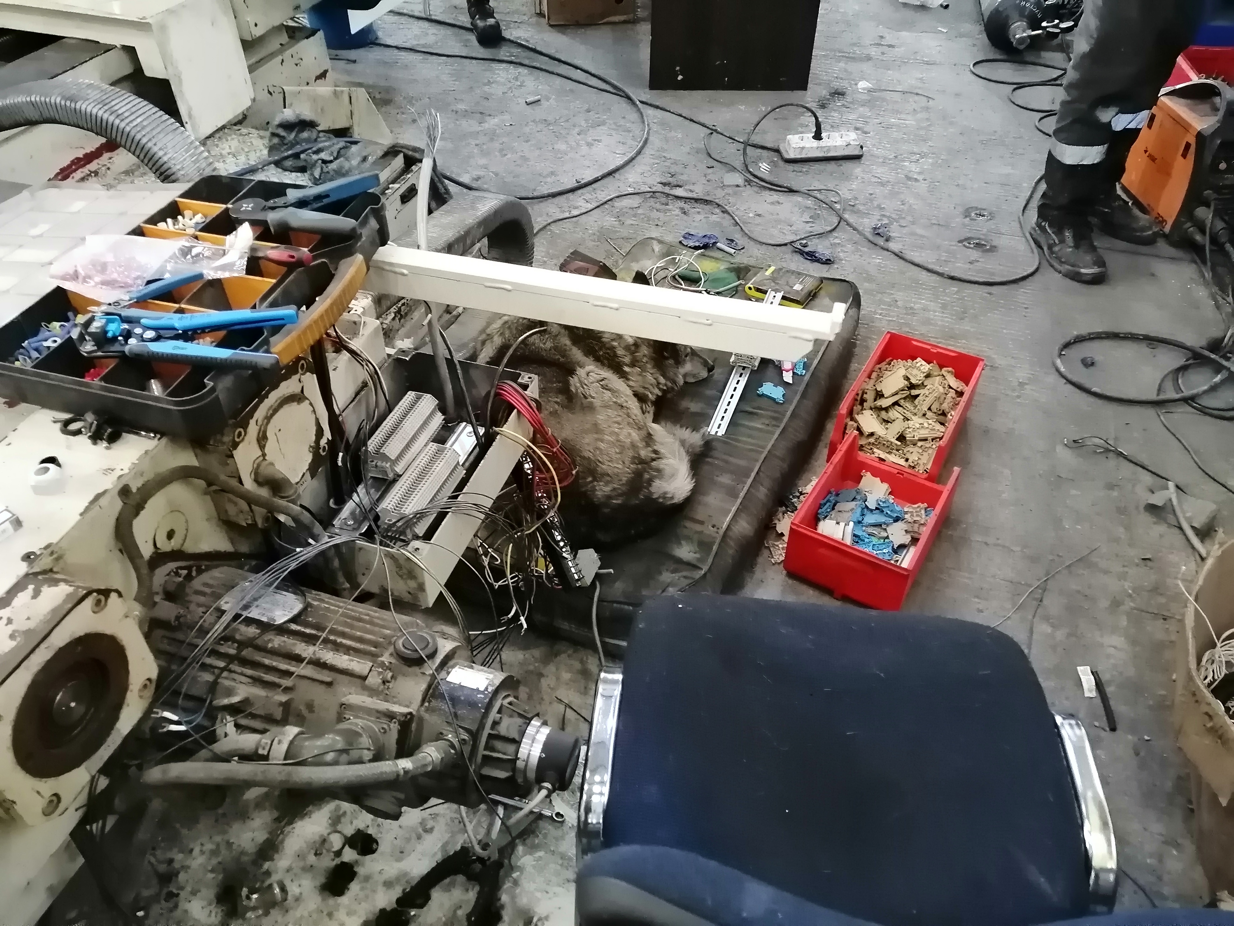

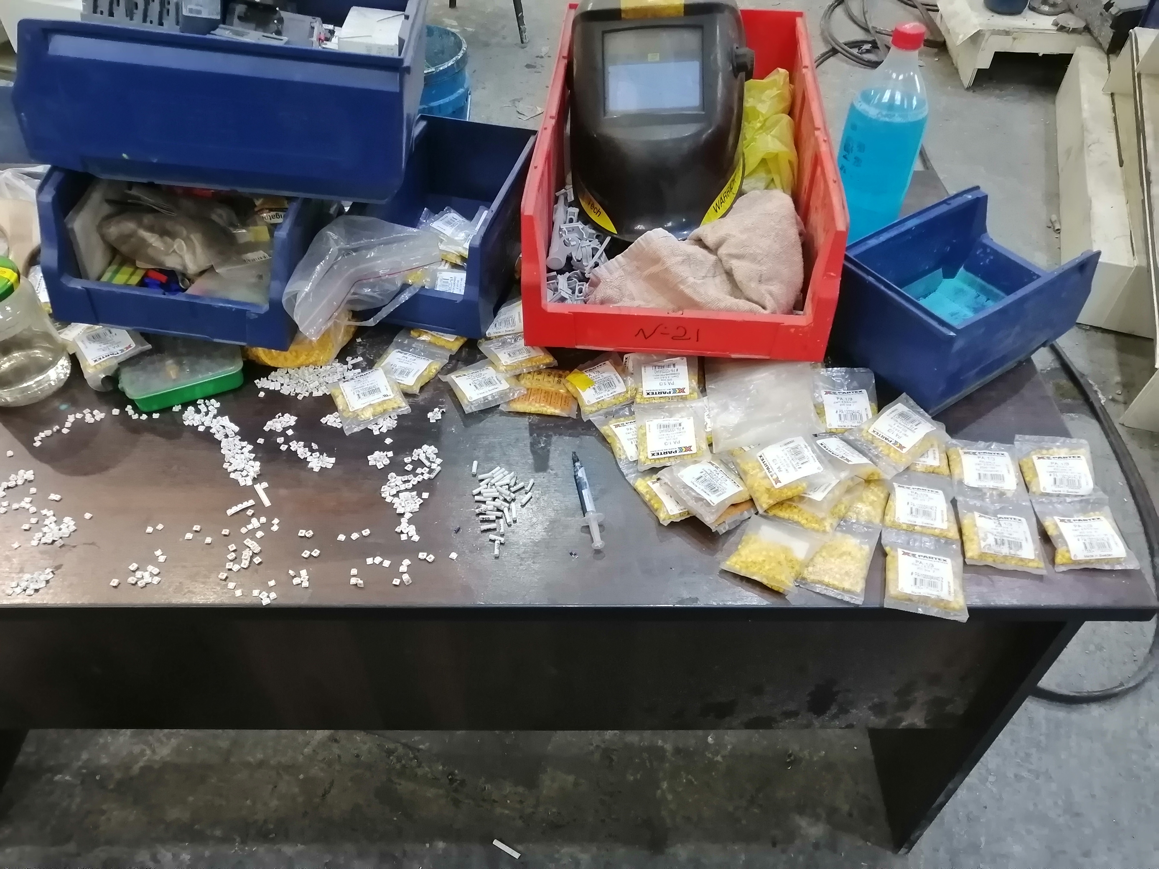

Сходи сегодня повозился с станком. Разгреб хаос в электрощите, начал потихоньку расключать автоматику.
Еще пара дней и начну расключать MESA платы.
IMG_20200405_173400.jpg (11363 просмотра) <a class='original' href='./download/file.php?id=179598&mode=view' target=_blank>Загрузить оригинал (3.46 МБ)</a>
IMG_20200405_173421.jpg (11363 просмотра) <a class='original' href='./download/file.php?id=179599&mode=view' target=_blank>Загрузить оригинал (3.05 МБ)</a>
Бардак конечно в мастерской образовался конкретный...
IMG_20200405_173600.jpg (11363 просмотра) <a class='original' href='./download/file.php?id=179600&mode=view' target=_blank>Загрузить оригинал (2.65 МБ)</a>
IMG_20200405_173613.jpg (11363 просмотра) <a class='original' href='./download/file.php?id=179601&mode=view' target=_blank>Загрузить оригинал (3.21 МБ)</a>

Ура., скоро финал. Осталось только подключить кабельную магистраль от стола (оси Z+X+B), установить один новый пневмоклапан предварительно промыв пневмосистему.. и спаять преобразователь интерфейса для линеек...
IMG_20200407_144026.jpg (11090 просмотров) <a class='original' href='./download/file.php?id=179693&mode=view' target=_blank>Загрузить оригинал (2.58 МБ)</a>

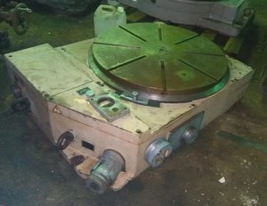

Купил себе "небольшой" поворотный столик Ф630мм для станка, более мелкие детальки обрабатывать, а то крутить столом 1800*1600 слишком нездОрово и не всегда возможно, так как углы у стола торчат гораздо дальше чем стороны и детальку Ф400 на нем просто установив в центр стола в круговую не обработать. Установленный же на углу столик мелкого размера подключеный к системе ЧПУ, позволит обрабатывать любые тела вращения диаметром до 800мм. Приобретенный мною столик очень прикольная штука, довольно точный, им оснащались КРС. В стоке - встроенный моторчег ДПТ, электромагнитная блокировка, индуктивная линейка. В общем прекрасная заготовка для поворотной оси.
Через месяц-полтора, как он ко мне придет, воткну в него Sin\Cos энкодер тысяч на 300-400 инкрементов и серву яську или подобную 400W с редуктором 1/16, будет обалденная дополнительная приспособа для работы.
Вес вот только у него 530кг... Но нам его не в рюкзаке носить...

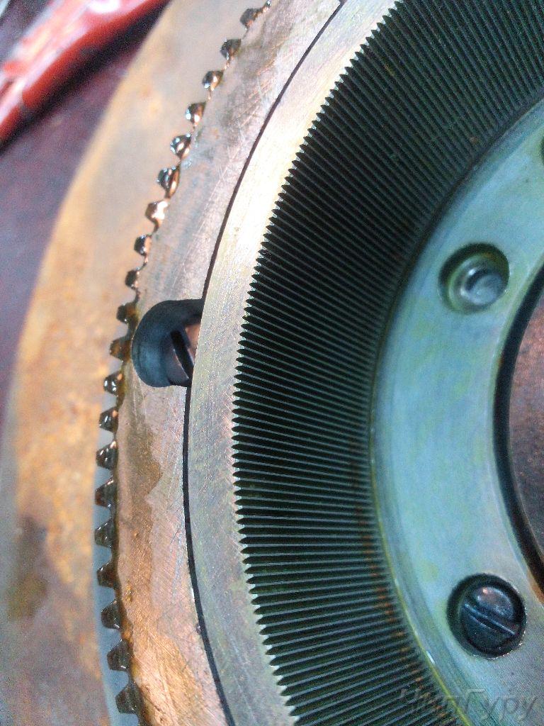

Сижу и заранее думаю как этот столик цифровать, проблема в том, что фоток стола в разобранном виде не нашел.
Нашел похожий но совсем другой, но с подобной системой измерения по микроамперметру.
IMG_20170624_202250.jpg (10629 просмотров) <a class='original' href='./download/file.php?id=179868&mode=view' target=_blank>Загрузить оригинал (189.54 КБ)</a>
IMG_20170624_202304.jpg (10629 просмотров) <a class='original' href='./download/file.php?id=179869&mode=view' target=_blank>Загрузить оригинал (137.32 КБ)</a>
IMG_20170624_202323.jpg (10629 просмотров) <a class='original' href='./download/file.php?id=179870&mode=view' target=_blank>Загрузить оригинал (150.73 КБ)</a>
Гляжу на конструкцию на фото и понимаю, что если там у меня так-же сделано, то штатную систему отсчета однозначно на выброс.
Порылся на складе и нашел энкодер DFS60B-TDPL10000
DFS60B-TDPL10000.jpg (10629 просмотров) <a class='original' href='./download/file.php?id=179871&mode=view' target=_blank>Загрузить оригинал (52.09 КБ)</a>
Озадачилсо... Если ставить его на этот стол, то ставить напрямую, или поставить до редуктора, или вкорячить ему редуктор самодельный на повышение 1 к 20 к примеру с разрезной подпружиненой шестерней. Или может вообще индуктосин запилить туда и голову не ломать.
Понятно, что пока столик не придет и не вскроется все решения и думки преждевременны, но вот с количеством инкрементов на оборот хотеось бы определиться заранее.
Sakhalin_Cat
Сообщения: 222
Репутация: 340
Откуда: Южно-Сахалинск
Re: Фрезерный по стали 2200*1800мм (стол 1600*1800мм) Toshib
Сообщение Sakhalin_Cat »
Хм с возможность запилить индуктосин я реально переоценил свои возможности...

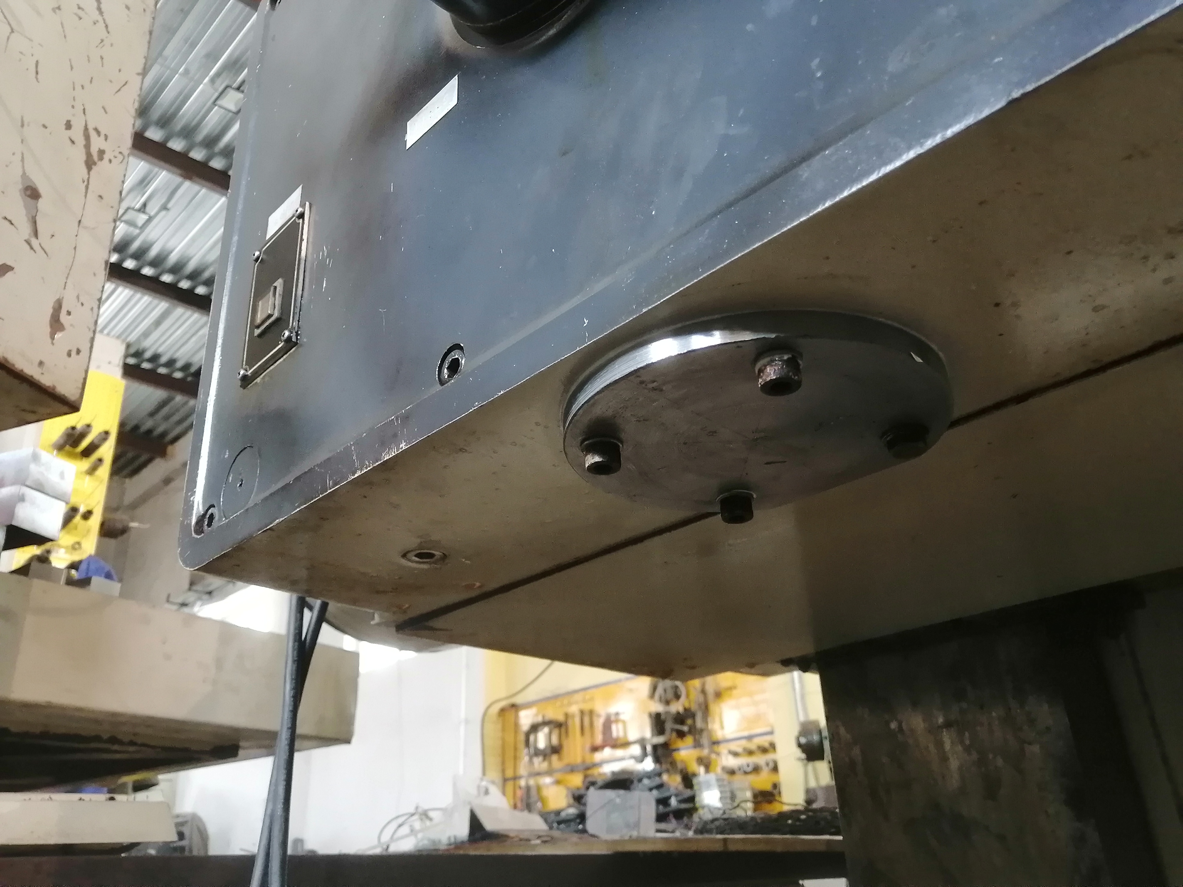

Занимался модернизацией оси "W".
Ось "W" в заводской конфигурации висела вместе с осью "Y" на одном сервоприводе и делила данный сервопривод между собой с помощью двух электромагнитных муфт. Данный конструктив не позволял одновременного использования оси "W" и "Y", что не критично, но иногда необходимо. Так же Данная конструкция напрягала меня своей инерционностью и громыханием. Инерционность была вызвана временем требуемым на включение и отключение муфт, а громыхание было вызвано длинным шлицевым валом длинной 3м и весом в 40кг. Было решено модернизировать данный констракшн с использованием современных комплектующих.
Привод Оси "W" до модернизации:
Красным цветом выделены килограммы металлолома который подлежит обрезанию.
IMG_20191223_145808.jpg (3198 просмотров) <a class='original' href='./download/file.php?id=183976&mode=view' target=_blank>Загрузить оригинал (3.61 МБ)</a>
IMG_20191227_141105.jpg (3198 просмотров) <a class='original' href='./download/file.php?id=183977&mode=view' target=_blank>Загрузить оригинал (3 МБ)</a>
IMG_20191228_145609.jpg (3198 просмотров) <a class='original' href='./download/file.php?id=183978&mode=view' target=_blank>Загрузить оригинал (2.49 МБ)</a>
Из станка была выкинута куча лишних деталей (вал уже обрезан и убран на склад).
IMG_20200718_160817.jpg (3198 просмотров) <a class='original' href='./download/file.php?id=183980&mode=view' target=_blank>Загрузить оригинал (2.67 МБ)</a>

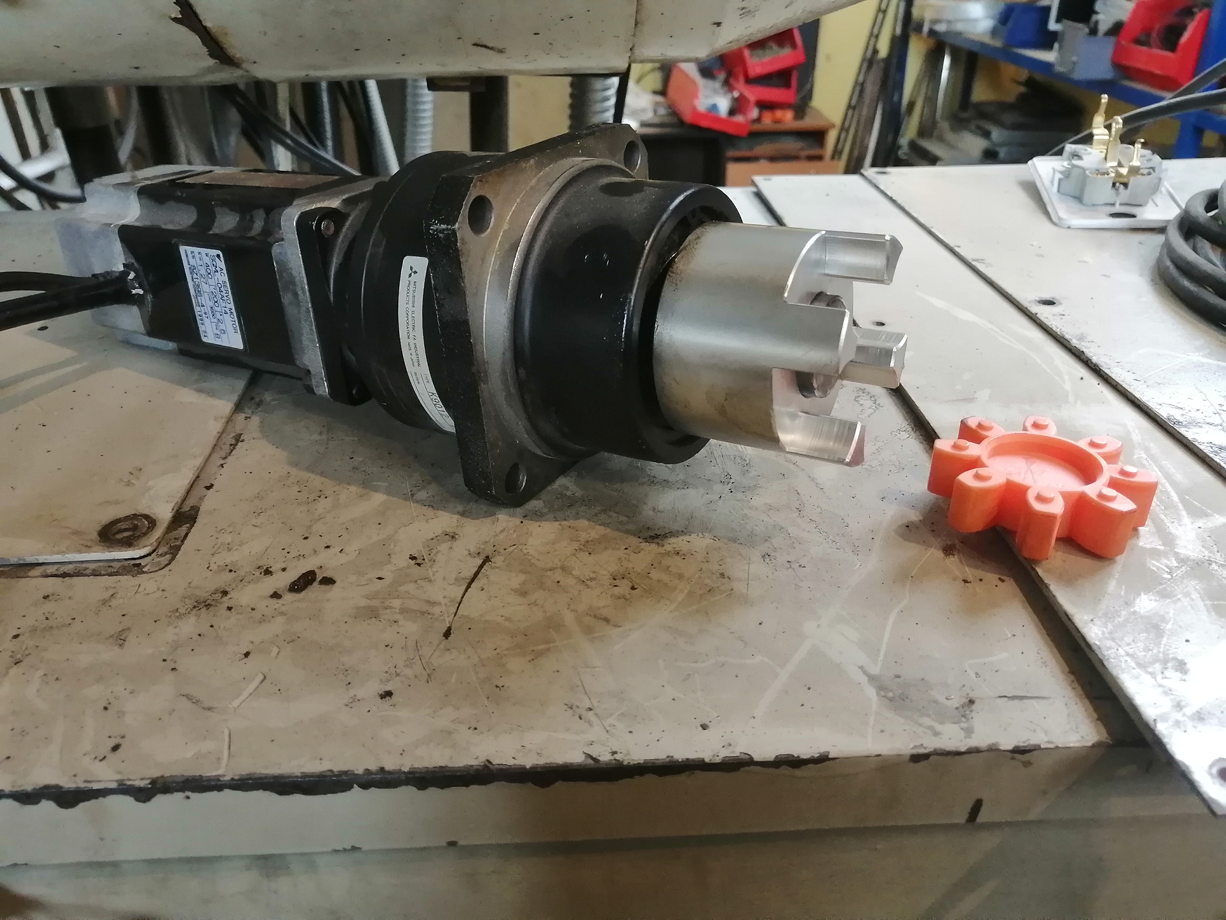

Кусок шлицевого вала был обрезан и проточен под посадку для муфты привода.
IMG_20200718_160754.jpg (3198 просмотров) <a class='original' href='./download/file.php?id=183981&mode=view' target=_blank>Загрузить оригинал (3.08 МБ)</a>

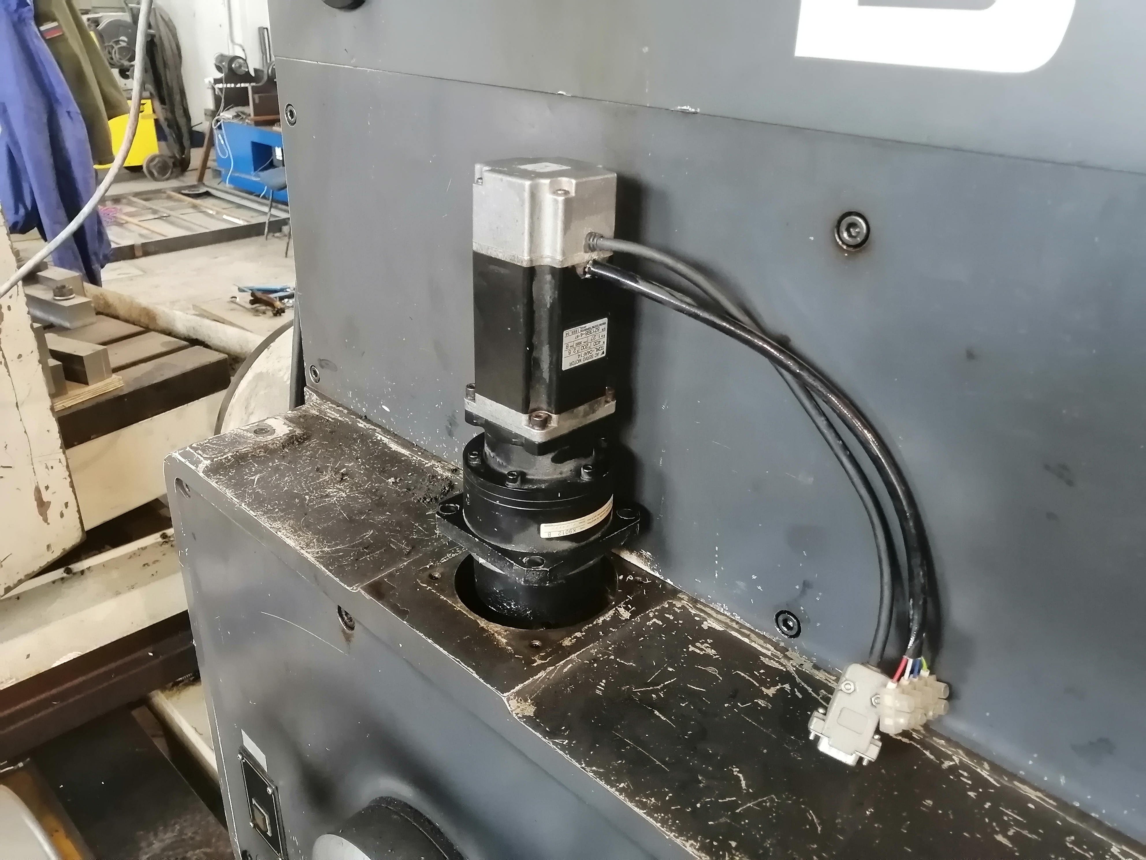

На сервомотор была насажена ответная часть приводной муфты.
IMG_20200718_160811.jpg (3198 просмотров) <a class='original' href='./download/file.php?id=183982&mode=view' target=_blank>Загрузить оригинал (2.94 МБ)</a>

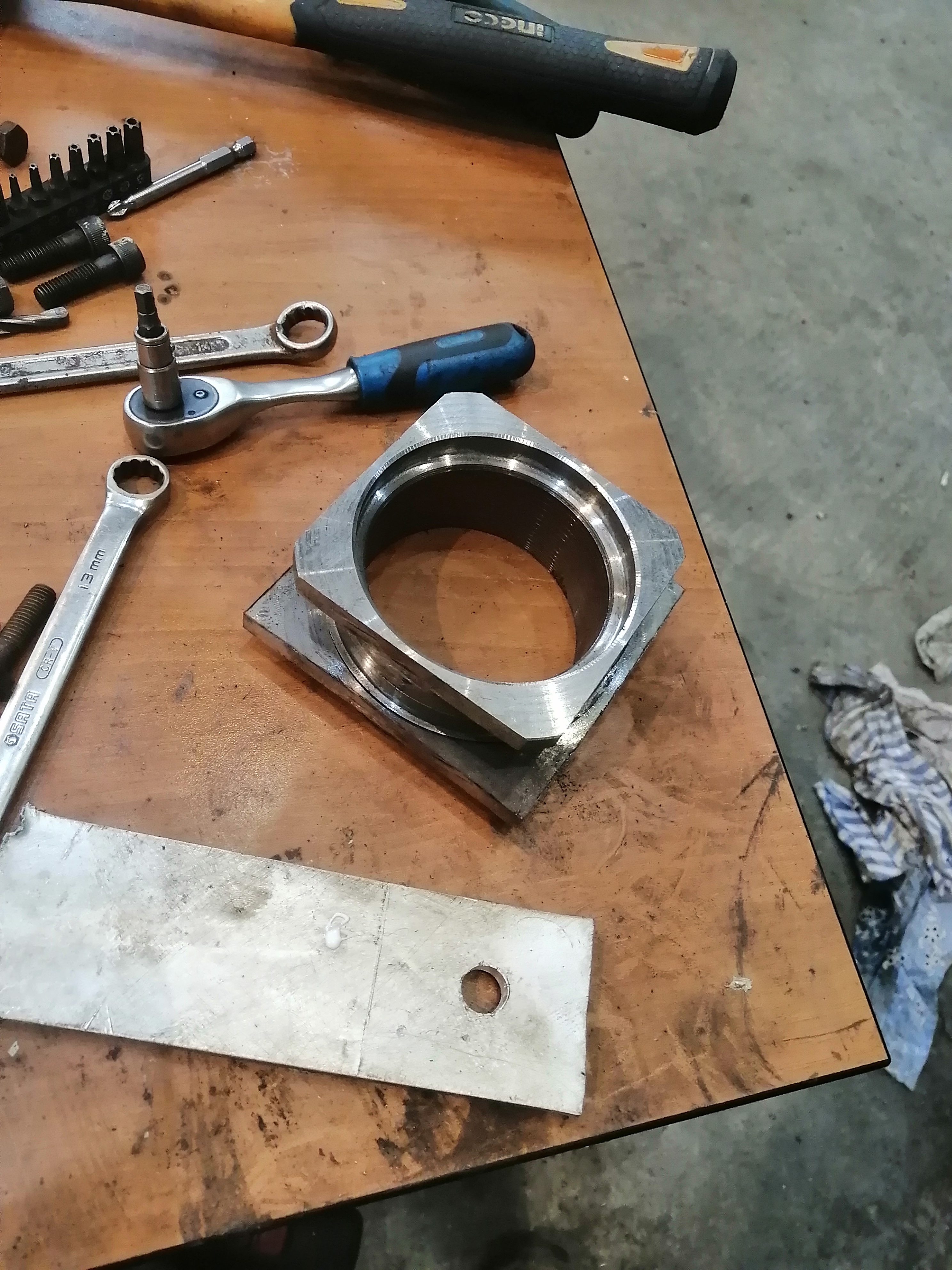

Была изготовлена нижняя опора вала которая одновременно будет закрывать отверстие в суппорте. Просверлены крепежные отверстия и нарезаны монтажные резьбы.
IMG_20200718_161214.jpg (3198 просмотров) <a class='original' href='./download/file.php?id=183983&mode=view' target=_blank>Загрузить оригинал (3.1 МБ)</a>
IMG_20200718_161346.jpg (3198 просмотров) <a class='original' href='./download/file.php?id=183984&mode=view' target=_blank>Загрузить оригинал (2.06 МБ)</a>
Произведена примерка готового вала и его окончательная установка вместе с подшипниковым узлом.
IMG_20200718_161033.jpg (3198 просмотров) <a class='original' href='./download/file.php?id=183985&mode=view' target=_blank>Загрузить оригинал (2.21 МБ)</a>
IMG_20200718_162234_1.jpg (3198 просмотров) <a class='original' href='./download/file.php?id=183986&mode=view' target=_blank>Загрузить оригинал (2.59 МБ)</a>
IMG_20200718_162430.jpg (3198 просмотров) <a class='original' href='./download/file.php?id=183987&mode=view' target=_blank>Загрузить оригинал (2.17 МБ)</a>

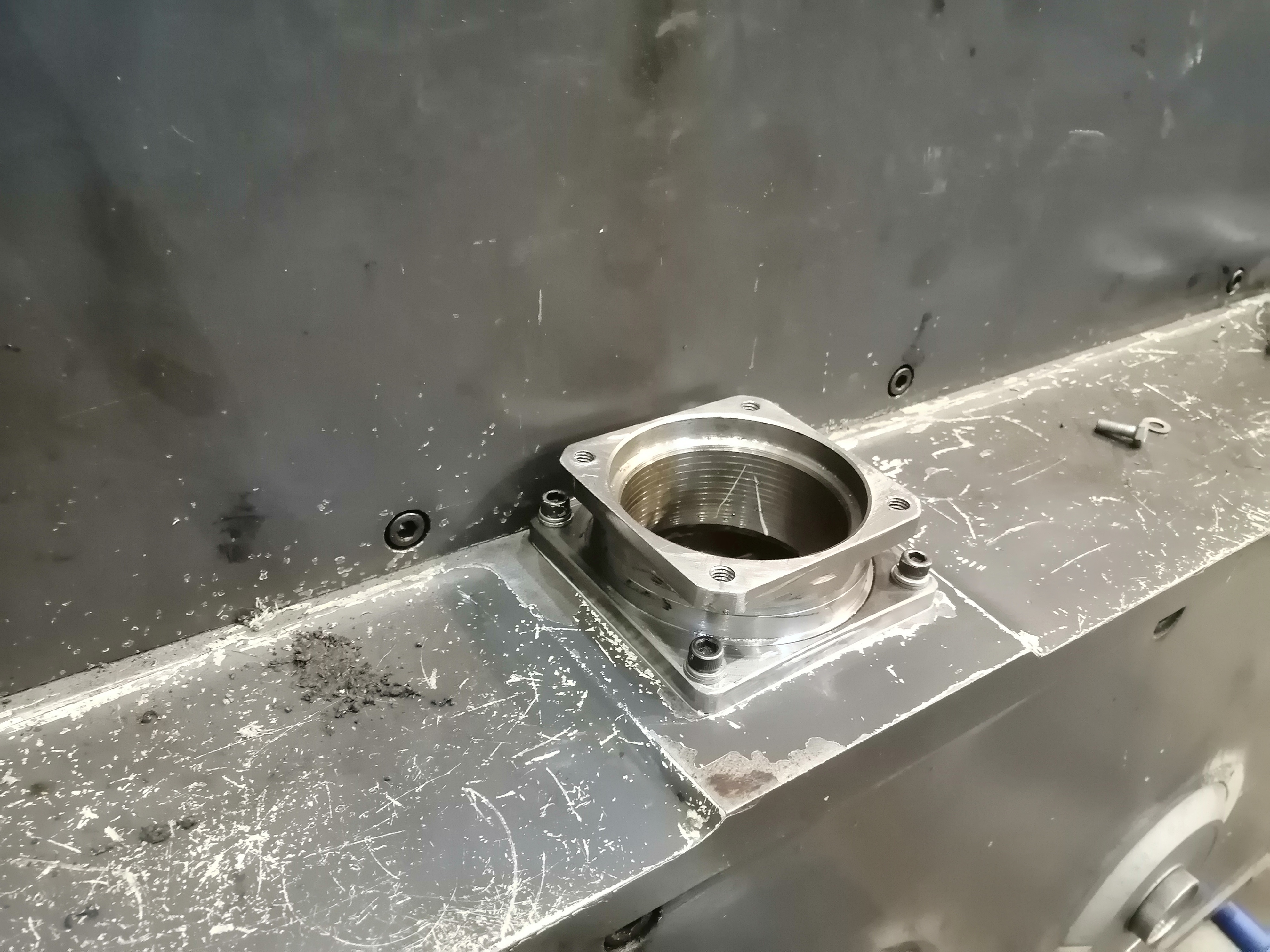

После примерки приступил к изготовлению монтажной проставки для редуктора сервомотора.
IMG_20200718_192851.jpg (3198 просмотров) <a class='original' href='./download/file.php?id=183988&mode=view' target=_blank>Загрузить оригинал (2.32 МБ)</a>
IMG_20200718_192857.jpg (3198 просмотров) <a class='original' href='./download/file.php?id=183989&mode=view' target=_blank>Загрузить оригинал (3.05 МБ)</a>
IMG_20200718_200756.jpg (3198 просмотров) <a class='original' href='./download/file.php?id=183990&mode=view' target=_blank>Загрузить оригинал (2.74 МБ)</a>
После 12 часового стояния у токарного станка и метания по мастерской, сервомотор был закреплен, модернизация механической части оси "W" полностью завершена.
IMG_20200718_202436.jpg (3198 просмотров) <a class='original' href='./download/file.php?id=183991&mode=view' target=_blank>Загрузить оригинал (2.55 МБ)</a>
IMG_20200718_202439.jpg (3198 просмотров) <a class='original' href='./download/file.php?id=183992&mode=view' target=_blank>Загрузить оригинал (2.12 МБ)</a>
IMG_20200718_203144.jpg (3198 просмотров) <a class='original' href='./download/file.php?id=183993&mode=view' target=_blank>Загрузить оригинал (1.83 МБ)</a>
Осталось выкинуть электромагнитную муфту Оси "Y" и отодрать ненужный жгут проводов после чего оси можно будет расключать к приводам.
