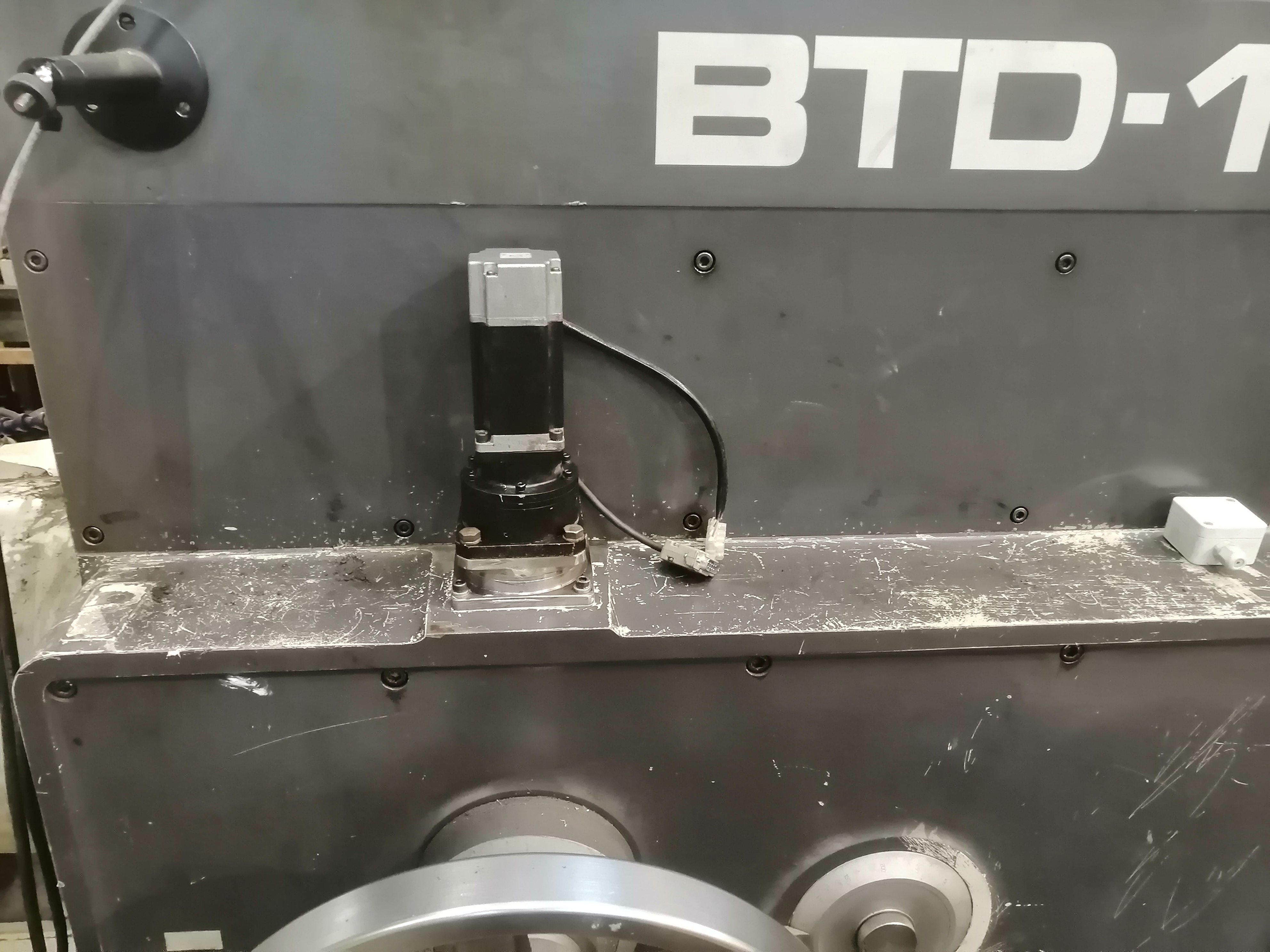

Не знаю есть ли смысл, такое сразу в ЧПУ превращать.
В основном как выше писали, работы таких габаритов разовые.
Тут сотрудничал с человеком у него цех по ремонту больших задвижек,
Работают много большим координат но расточном, но ещё полуручным.
Изучили вопрос, и не стали заморачиватся сразу на чпу, решили заменить винты на швп, и сервопривода установить с упр. по степ дир.
И ходили из того, что что чпу долго и работ такой массовости нет, а деньги зарабатывать надо сейчас....
Вообщем чтоб оператор с джойстика процесс контролировал, а не руками рукоятки крутил, посчитали достаточным вложенением.
А так да сам, смотрю как у меня пачками тут гигантов в чугун потрошат, но восстанавливать такой ... бюджет не выдержит.
DSC_0570.JPG (11778 просмотров) <a class='original' href='./download/file.php?id=179503&mode=view' target=_blank>Загрузить оригинал (8.63 МБ)</a>
DSC_0571.JPG (11778 просмотров) <a class='original' href='./download/file.php?id=179504&mode=view' target=_blank>Загрузить оригинал (10.58 МБ)</a>
DSC_0690.JPG (11778 просмотров) <a class='original' href='./download/file.php?id=179505&mode=view' target=_blank>Загрузить оригинал (9.43 МБ)</a>
DSC_1144.JPG (11778 просмотров) <a class='original' href='./download/file.php?id=179506&mode=view' target=_blank>Загрузить оригинал (5.24 МБ)</a>

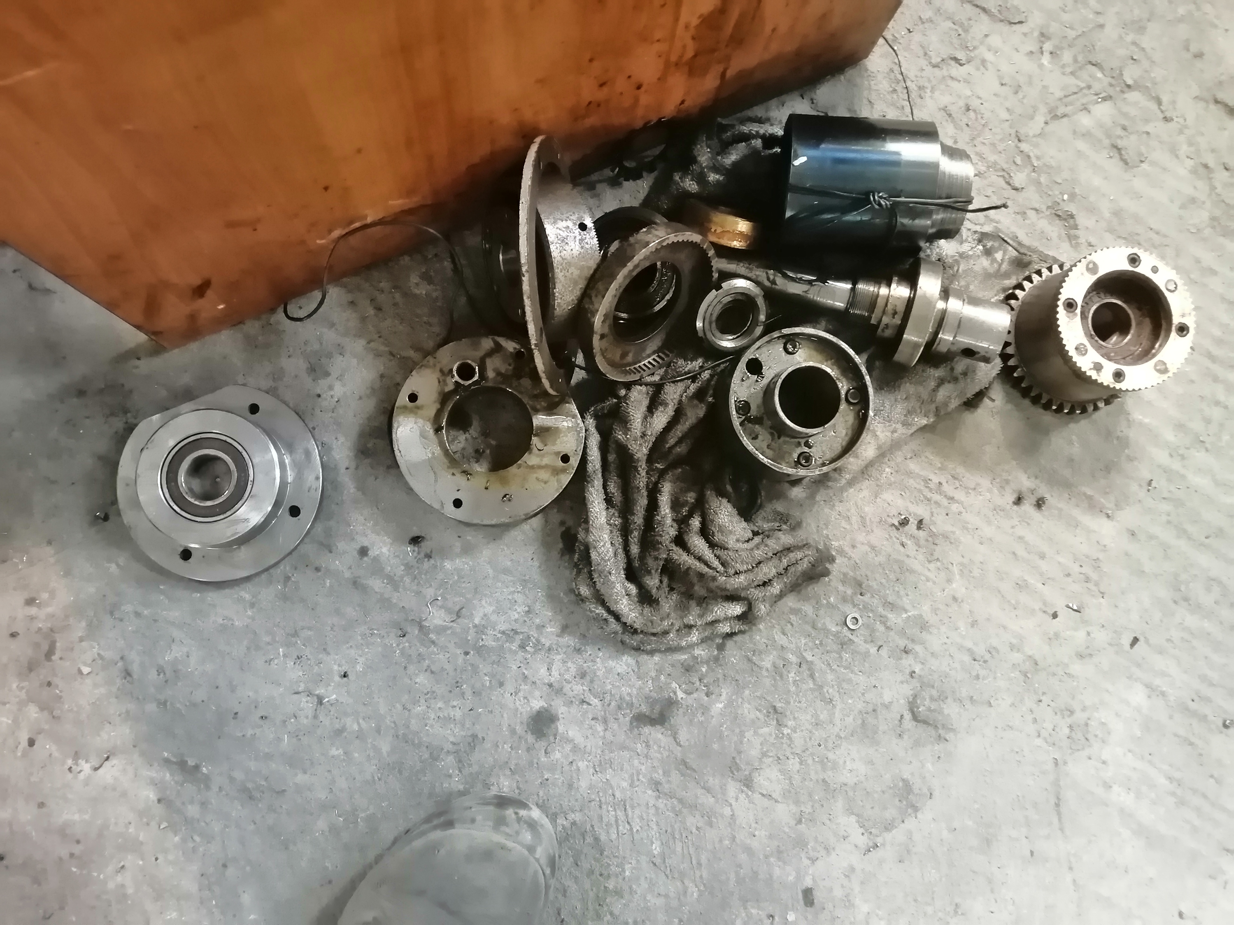

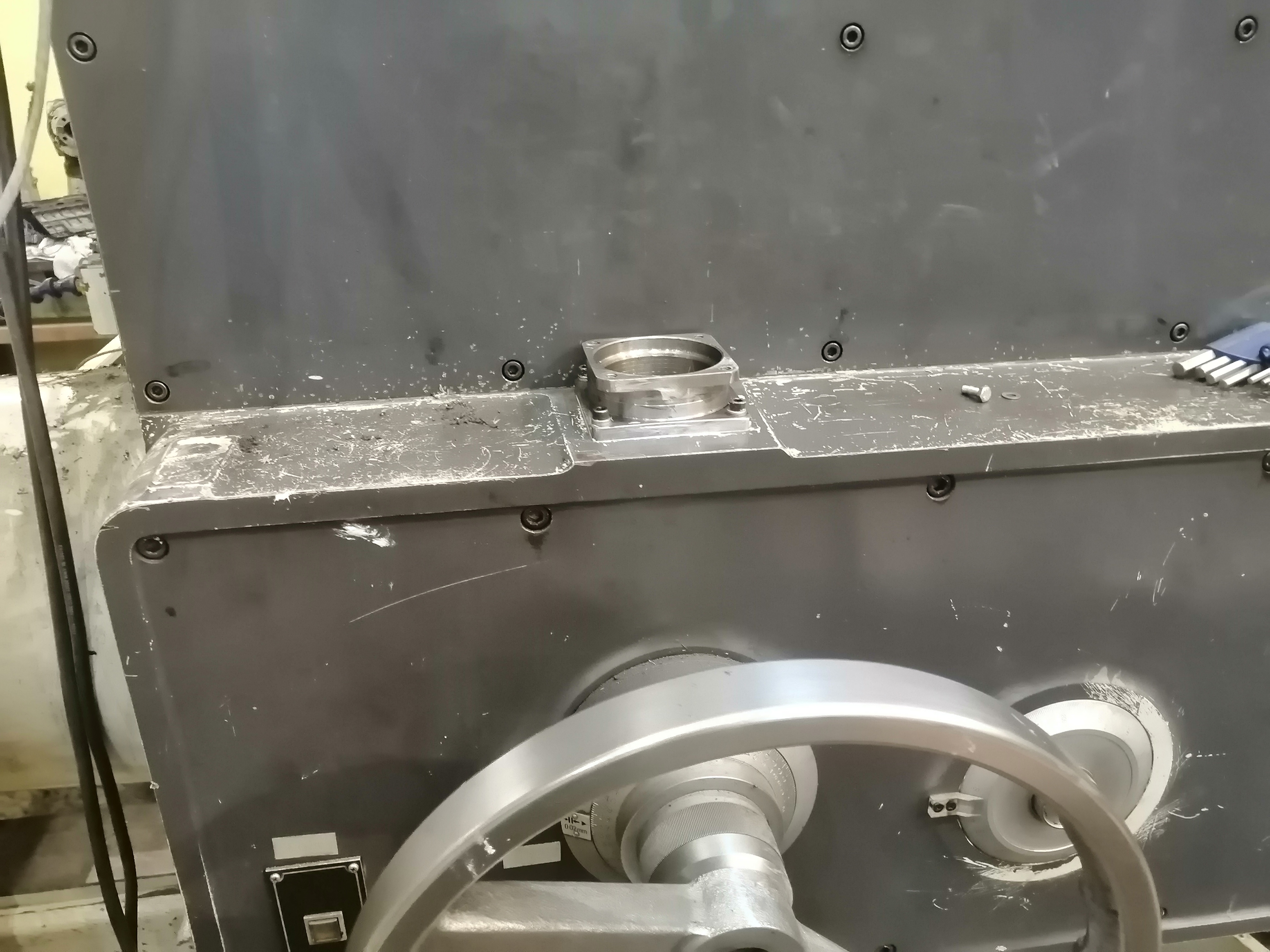

Не знаю как у Вашего товарища, в моём случае "физической" , да и финансовой разницы нет во что переделывать, так как и ШВП и сервы уже стоят на станке. Затраты абсолютно одинаковые превращать этот станок в полуавтомат или полноценный ЧПУ. Все отличия между ЧПУ и полуавтоматом это настройки в компьютере. Вся моя возня с станком описанная в этой теме - по большей части мои личные "Хочухи" и "Технический выпендреж".
Модернизацию пневматики и проводки можно было просто например вообще не делать, а оставить как есть и спокойно трудится. Но нет, захотелось сразу себе сделать "Идеальный" станок. :hehehe: В принципе-то правильное решение, сделать так, чтобы больше туда не лазить ближайшее время., И задел для реализации следующих "Хочух" сразу заложить. Например кабели на линейку для поворотного стола, кабели для управления задней колонной и прочие мелочи. В общем я просто устроил себе техническую игру-конструктор - "Модернизируй станок".
vinhest писал(а): В основном как выше писали, работы таких габаритов разовые.
А габариты тут не причем, абсолютно всё, что вы можете сделать на любом фрезерном станке меньшего габарита легко повторяется и на этом. Этот станок по своей сути - просто большой и точный фрезерный станок, просто его для удобства на "спину" положили. А скорость работы на нем и на маленьком при сравнении дает фору мелким во времени обработки очень и очень сильно. Только из-за одной только мощности привода отличающейся от того-же 675-го в 10 раз! работы с большими сьемами мгновенны по сравнению с "мелкими грызунами"... Да и детали гораздо легче крепить и располагать на таком огромном столе, чем пытаться втиснуть их и инструмент в мелкий фрезер.
Вот пример - мелкие рулевые рычаги, диаметр расточки как-раз для мелкого фрезера, примерно 45-50мм, но гораздо быстрее и удобнее их сделать тут, чем на том-же 675-м. Огромной проблемой на вертикальных фрезерах является длинна инструмента, например такую деталь можно впихнуть с расточной головкой, а вот деталь высотой 150мм уже не получится, или получится но с извратами - либо башку скидывать вертикальную и делать подобие ГРС, либо пытаться впихать невпихуемое учитывая длинну инструмента, вылет шпинделя и высоту детали. Повторюсь - здесь просто формат станка не привычный, а так - тот-же самый фрезер.
IMG_20191203_151305.jpg (11753 просмотра) <a class='original' href='./download/file.php?id=179510&mode=view' target=_blank>Загрузить оригинал (3.45 МБ)</a>
IMG_20191203_151419.jpg (11753 просмотра) <a class='original' href='./download/file.php?id=179511&mode=view' target=_blank>Загрузить оригинал (2.72 МБ)</a>

Занимался модернизацией оси "W".
Ось "W" в заводской конфигурации висела вместе с осью "Y" на одном сервоприводе и делила данный сервопривод между собой с помощью двух электромагнитных муфт. Данный конструктив не позволял одновременного использования оси "W" и "Y", что не критично, но иногда необходимо. Так же Данная конструкция напрягала меня своей инерционностью и громыханием. Инерционность была вызвана временем требуемым на включение и отключение муфт, а громыхание было вызвано длинным шлицевым валом длинной 3м и весом в 40кг. Было решено модернизировать данный констракшн с использованием современных комплектующих.
Привод Оси "W" до модернизации:
Красным цветом выделены килограммы металлолома который подлежит обрезанию.
IMG_20191223_145808.jpg (3254 просмотра) <a class='original' href='./download/file.php?id=183976&mode=view' target=_blank>Загрузить оригинал (3.61 МБ)</a>
IMG_20191227_141105.jpg (3254 просмотра) <a class='original' href='./download/file.php?id=183977&mode=view' target=_blank>Загрузить оригинал (3 МБ)</a>
IMG_20191228_145609.jpg (3254 просмотра) <a class='original' href='./download/file.php?id=183978&mode=view' target=_blank>Загрузить оригинал (2.49 МБ)</a>
Из станка была выкинута куча лишних деталей (вал уже обрезан и убран на склад).
IMG_20200718_160817.jpg (3254 просмотра) <a class='original' href='./download/file.php?id=183980&mode=view' target=_blank>Загрузить оригинал (2.67 МБ)</a>
Кусок шлицевого вала был обрезан и проточен под посадку для муфты привода.
IMG_20200718_160754.jpg (3254 просмотра) <a class='original' href='./download/file.php?id=183981&mode=view' target=_blank>Загрузить оригинал (3.08 МБ)</a>
На сервомотор была насажена ответная часть приводной муфты.
IMG_20200718_160811.jpg (3254 просмотра) <a class='original' href='./download/file.php?id=183982&mode=view' target=_blank>Загрузить оригинал (2.94 МБ)</a>
Была изготовлена нижняя опора вала которая одновременно будет закрывать отверстие в суппорте. Просверлены крепежные отверстия и нарезаны монтажные резьбы.
IMG_20200718_161214.jpg (3254 просмотра) <a class='original' href='./download/file.php?id=183983&mode=view' target=_blank>Загрузить оригинал (3.1 МБ)</a>
IMG_20200718_161346.jpg (3254 просмотра) <a class='original' href='./download/file.php?id=183984&mode=view' target=_blank>Загрузить оригинал (2.06 МБ)</a>
Произведена примерка готового вала и его окончательная установка вместе с подшипниковым узлом.
IMG_20200718_161033.jpg (3254 просмотра) <a class='original' href='./download/file.php?id=183985&mode=view' target=_blank>Загрузить оригинал (2.21 МБ)</a>
IMG_20200718_162234_1.jpg (3254 просмотра) <a class='original' href='./download/file.php?id=183986&mode=view' target=_blank>Загрузить оригинал (2.59 МБ)</a>
IMG_20200718_162430.jpg (3254 просмотра) <a class='original' href='./download/file.php?id=183987&mode=view' target=_blank>Загрузить оригинал (2.17 МБ)</a>
После примерки приступил к изготовлению монтажной проставки для редуктора сервомотора.
IMG_20200718_192851.jpg (3254 просмотра) <a class='original' href='./download/file.php?id=183988&mode=view' target=_blank>Загрузить оригинал (2.32 МБ)</a>
IMG_20200718_192857.jpg (3254 просмотра) <a class='original' href='./download/file.php?id=183989&mode=view' target=_blank>Загрузить оригинал (3.05 МБ)</a>
IMG_20200718_200756.jpg (3254 просмотра) <a class='original' href='./download/file.php?id=183990&mode=view' target=_blank>Загрузить оригинал (2.74 МБ)</a>
После 12 часового стояния у токарного станка и метания по мастерской, сервомотор был закреплен, модернизация механической части оси "W" полностью завершена.
IMG_20200718_202436.jpg (3254 просмотра) <a class='original' href='./download/file.php?id=183991&mode=view' target=_blank>Загрузить оригинал (2.55 МБ)</a>
IMG_20200718_202439.jpg (3254 просмотра) <a class='original' href='./download/file.php?id=183992&mode=view' target=_blank>Загрузить оригинал (2.12 МБ)</a>
IMG_20200718_203144.jpg (3254 просмотра) <a class='original' href='./download/file.php?id=183993&mode=view' target=_blank>Загрузить оригинал (1.83 МБ)</a>
Осталось выкинуть электромагнитную муфту Оси "Y" и отодрать ненужный жгут проводов после чего оси можно будет расключать к приводам.
