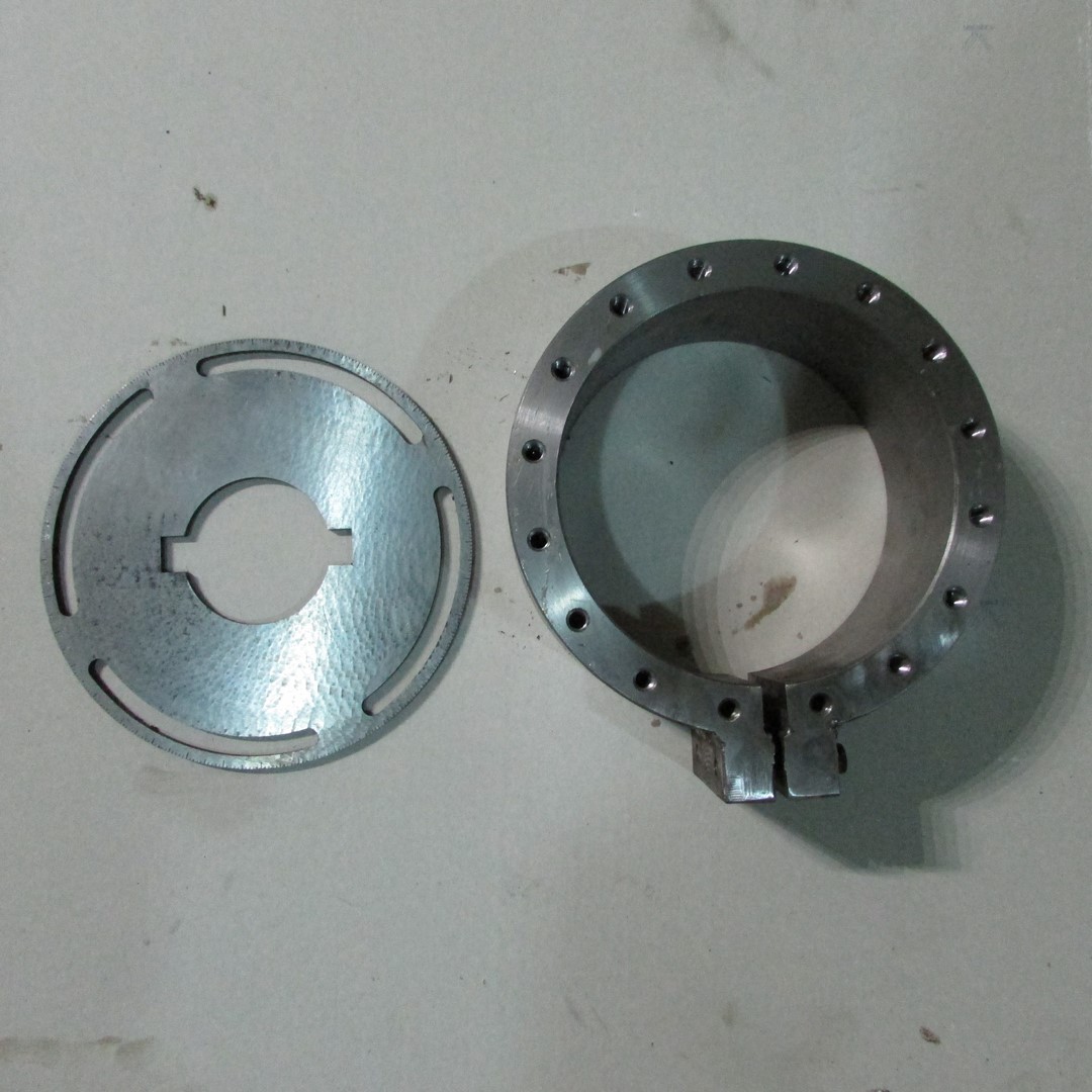

Фиксатор шпинделя с градуировкой 1 град.
IMG_0973 (Копировать).JPG (8314 просмотров) <a class='original' href='./download/file.php?id=176214&mode=view' target=_blank>Загрузить оригинал (349.12 КБ)</a>
IMG_0974 (Копировать).JPG (8314 просмотров) <a class='original' href='./download/file.php?id=176215&mode=view' target=_blank>Загрузить оригинал (200.66 КБ)</a>
IMG_0975 (Копировать).JPG (8314 просмотров) <a class='original' href='./download/file.php?id=176216&mode=view' target=_blank>Загрузить оригинал (151.53 КБ)</a>

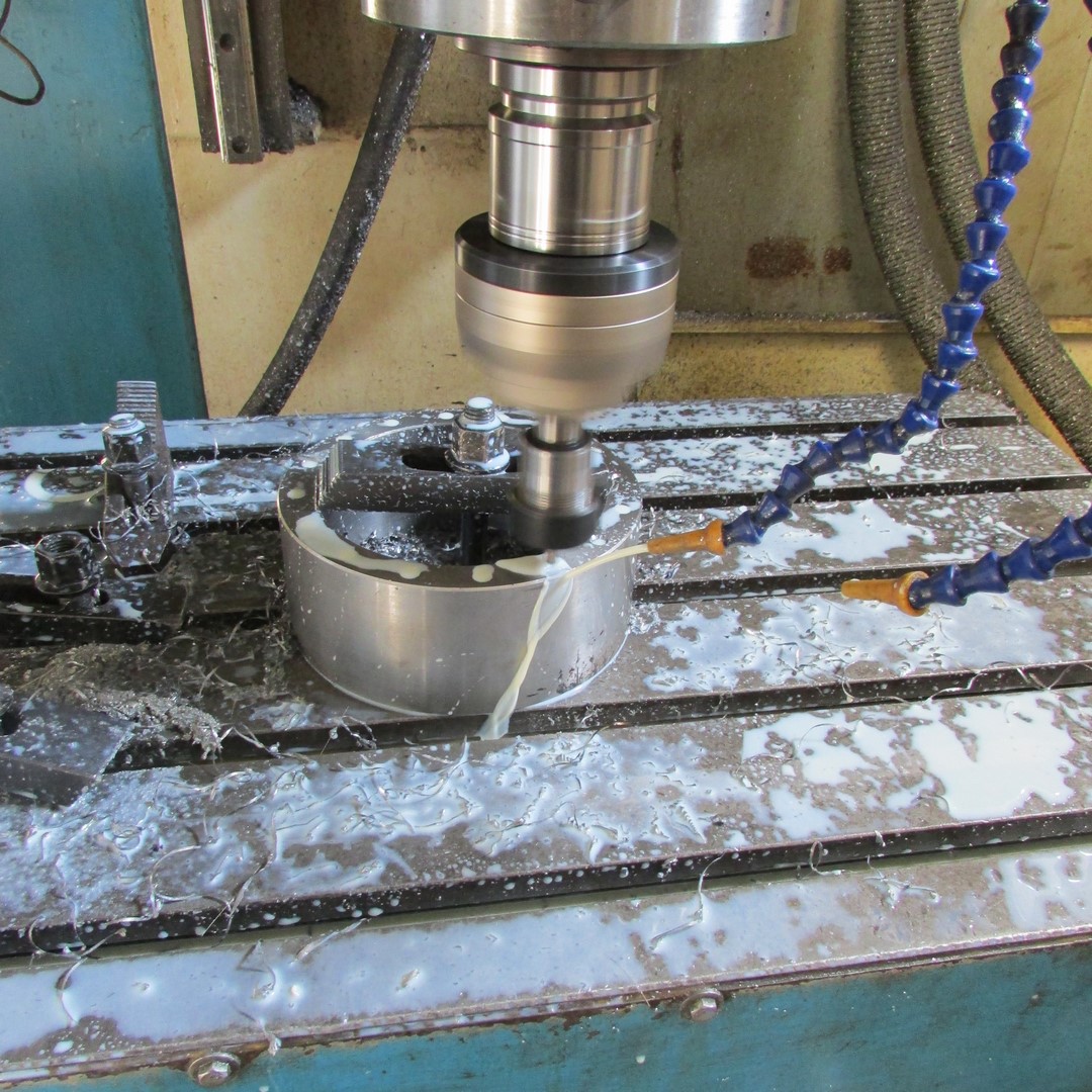

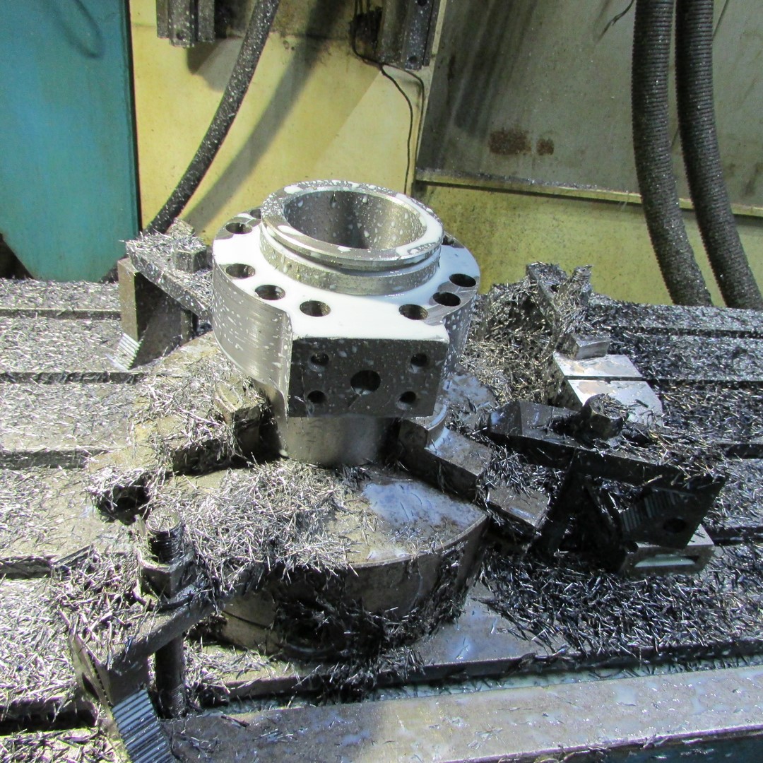

Токарка + фрезеровка = фиговина для гидравлики китайского крана. Ф160мм
IMG_0982 (Копировать).JPG (8168 просмотров) <a class='original' href='./download/file.php?id=176338&mode=view' target=_blank>Загрузить оригинал (423.92 КБ)</a>

Без токарки не получится конус?
