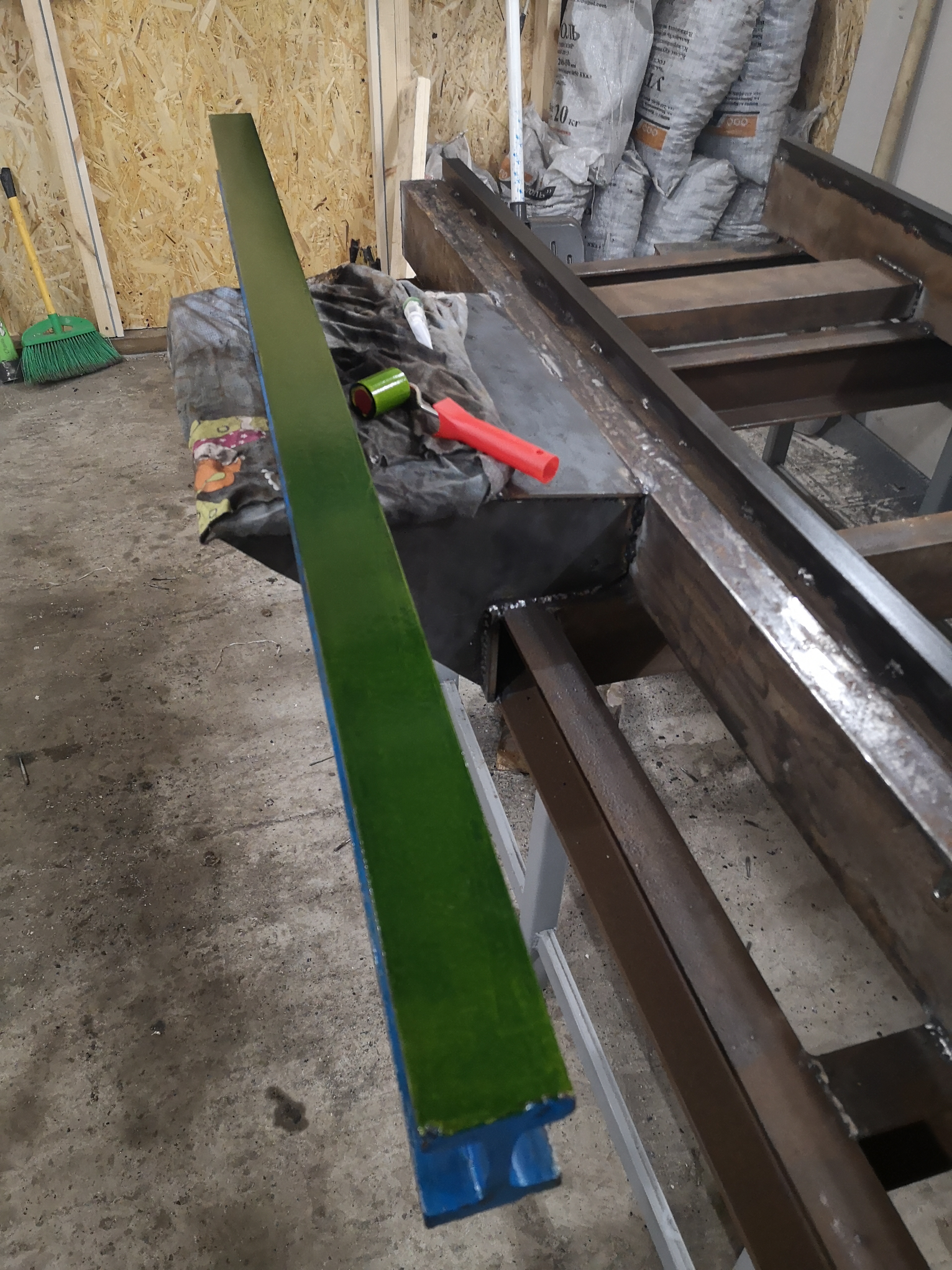

IMG_20200106_183344.jpg (7194 просмотра) <a class='original' href='./download/file.php?id=174530&sid=ed23357ff2d301c7b94e444e6bc1edb7&mode=view' target=_blank>Загрузить оригинал (5.05 МБ)</a>
Сегодня учился мазать линейку. Как выправить одну направляйку понятно. А как обе? Будем пробовать.

Я думаю чтобы обе сделать, надо сначала одну сделать, на второй вывести три точки, затем уровнем споймать горизонт, так мы получим базу для второй стороны. И потом снимаем мясо со второй, пока не начнём приближаться к базовым точкам.

Думаю для начала стоит проверить насколько параллельны плоскости под рельсы - может они винтом. Просто как бы потом не оказалось что вторую опору надо будет в острый клин превращать.

Как эта линейка называется ? У неё обе поверхности шабренные ? И они парралельны ? По какому она классу и какой динны ?

yellosax писал(а):Как эта линейка называется ? У неё обе поверхности шабренные ? И они парралельны ? По какому она классу и какой динны ?
Так это... ШД 1500, Обе, должны, 1500.

Начал править. Сначала пару раз прошёл просто передвмгая линейку, положив её на обе направляйки. Потом начал ровнять одну в плоскости. Правлю пока болгаркой. Дело долгое похоже. Хотя щуп 0.1 в щел не лезет, только 0.05.
