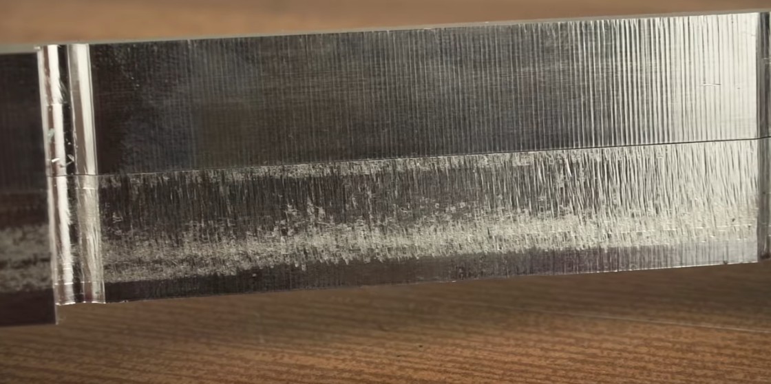

А касаемо точности... Изучая материал, нашел на youtube следующее:
1. чпу с деталями напечатанными на 3d принтере, гайка T8, прутки обычные, Dremel (!) и получается точность такая, которая меня скорее всего устроит. Более того, этот же парень поставил 500 ватный шпиндель и получил еще более лучший вариант фрезеровки алюминия. Он где-то измерял результат, точность 1 мм 2. mpcnc - фрезерует толстенный лист дюрали с хорошей точностью, с погрешностью на серии мелких одинаковых ~10 деталях точность меньше 1 мм (надеюсь правильно выражаюсь).
И точности менее 1 мм мне достаточно (наверное).

не попасть в целый миллиметр на таком размере - это станок должен быть ну совсем хтоническим ужасом. Вот в последнем видео разбег размеров на партии деталей - максимум примерно 0.36мм. Тут у нас на форуме идет война за единицы сотых долей)
еще в этих видосах обратите внимание на поверхности деталей после фрезерования. Там ну, такое. Хотя опять же, если бОльшего не надо - ну и пусть так будет :wik:

arkhnchul писал(а): не попасть в целый миллиметр на таком размере - это станок должен быть ну совсем хтоническим ужасом.
Да запросто: вырезаем детали на более менее нормальных режимах (ф6, F=1000мм/мин, H=1-2мм).. одни детальки по часовой стрелке(попутное фрезерование) , другие - против (встречное фрезерование).
На висящих валах может отгибать всю систему на 0.25мм, тогда одни детали +0.5мм, другие -0.5мм. Разница между ними 1мм
Дробление поверхности на верхней пластине - от недостатка жесткости, по мне там без криминала. На нижней пластине похоже что финальный проход был с встречным фрезерованием, он оставляет "лохматость" на торце.
Я веду к тому что как бы можно работать на всем что угодно, приноровиться, приспособиться, выбрать не жесткие режимы... Но когда идет речь о зарабатывании на этом деле, станок нужен нормальный, жесткий, с выставленной геометрией, без люфтов.
