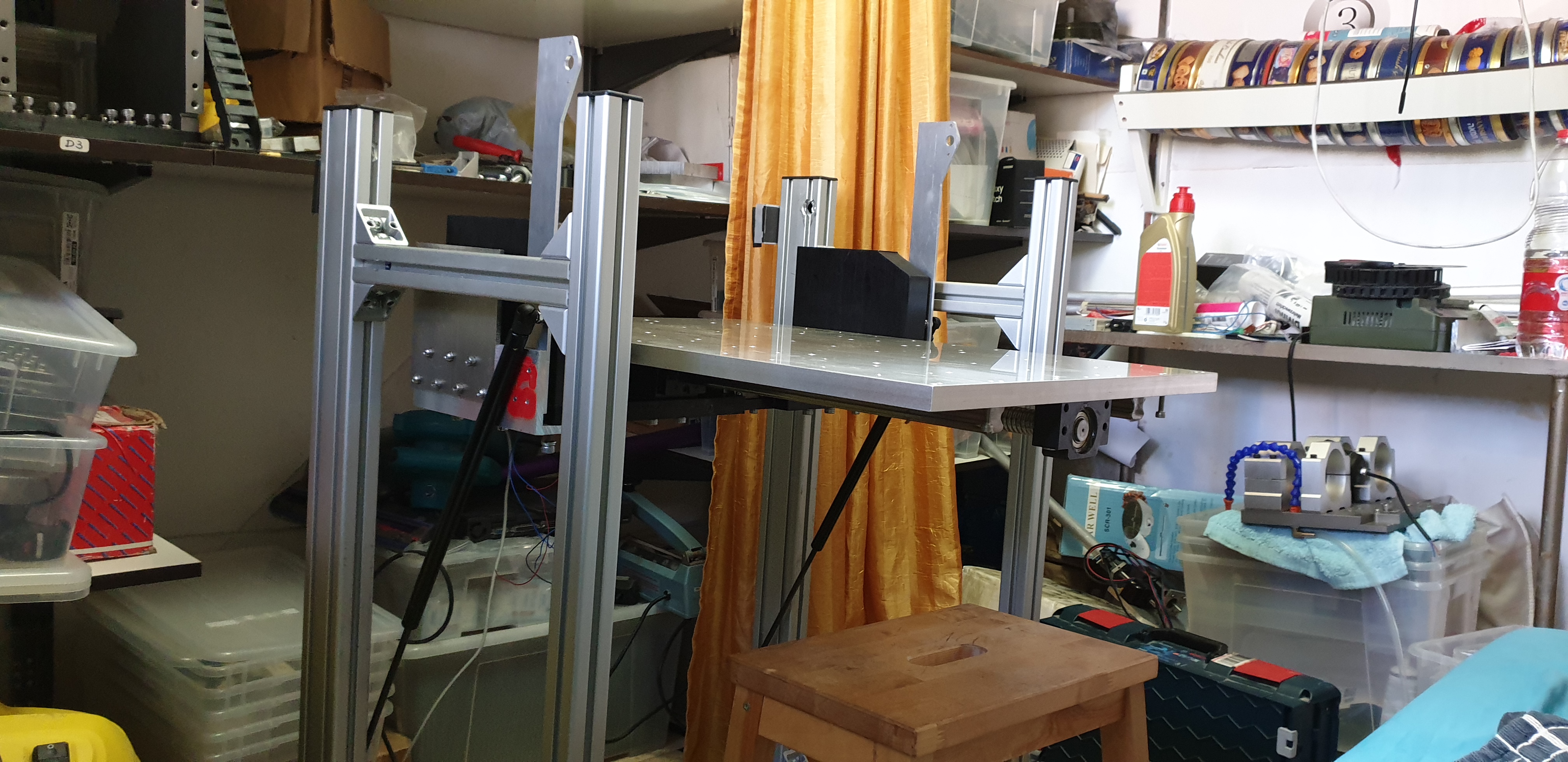

Переместил точку подвеса, высчитал точки крепления газлифтов и винтов,опять все собрал, и..Стол не опустить даже если всем своим весом на него надавить..
Опять разбирать, переигрывать..
Нужна конструкция, позволяющая подгонять силу газлифтов например смещением точек крепления к оси,уменьшая рычаг..Только так

maagalex писал(а):Стол не опустить даже если всем своим весом на него надавить..
Так это хорошо. Нужен только механизм опускания стола. А так значит боле-менее жестко будет.

Жесткость обеспечат винты швп, но для того чтобы они могли поднимать-опускать нужно до их установки максимально сбалансировать сил тяжести и газлифта, так чтобы положение было где-то посередине и рукой поднималось-опускалось..

Все правильно у тебя с жесткостью. В первом положении ты испытывал только каретки по Z, а во втором всю конструкцию. Поскольку металл у тебя тонкий и вообще очень субтильно, то жесткость низкая. Ну и ты правильно заметил, что ось шпинделя должна быть посередине кареток по Х, соответственно ноги портала должны быть широкие. Только тебе об этом в самом начале темы говорили, а ты не верил, теперь тратишь кучу денег на набивание шишек.

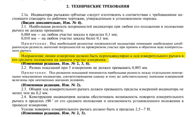

Re: Маленький но производительный станок по алюминию..
Индикатор не правильно ставишь
Он же рычажный , а ты его ставишь как нажимной
Поэтому он и не двигается :)
На видео на самом первом измерении -поставь лапку под 90 гр к поверхности и покачай

john1987887 писал(а): Поскольку металл у тебя тонкий и вообще очень субтильно, то жесткость низкая. .
Как так тонкий?!..У меня конского размера рельсы с каретками и 20мм листы дюрали).. Может быть такое что у больших кареток больше люфт?..
А на счет индикатора..в самом последнем измерении он под углом и тоже не двигается..
Я сам задумывался о том как тот индикатор предполагается использовать для измерений если показания зависят угла касания?!..Стерженек расположен где то под 30 градусов к оси индикатора, причем давление на него в обе стороны приводит к смещению стрелки всегда в правильную сторону ..Предположу что его можно использовать как торцом, так и положением 90 градусов, и уже в самом индикаторе встроен механизм отклонения стрелки на нужный угол в зависимости от способа использования (прямо или 90 град)
В моем случае важен был сам факт деформации, поэтому точными углами не заморачивался..

maagalex писал(а):А на счет индикатора..в самом последнем измерении он под углом и тоже не двигается..
Да никак, его точность обусловлена только малым пределом измерений = малым ходом рычага, и только под перпендикуляром к нему. а дальше уже угол вносит свою нелинейность выше погрешности измерений.
maagalex писал(а):Стерженек расположен где то под 30 градусов к оси индикатора, причем давление на него в обе стороны приводит к смещению стрелки всегда в правильную сторону ..Предположу что его можно использовать как торцом, так и положением 90 градусов, и уже в самом индикаторе встроен механизм отклонения стрелки на нужный угол в зависимости от способа использования (прямо или 90 град)
