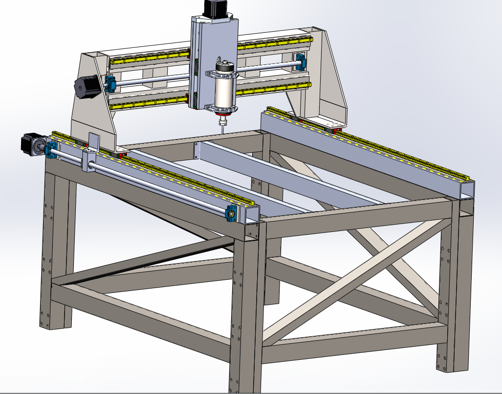

Всех приветствую!
Решился собрать свой станок размер рабочего поля 1100х1500. Веток перечитано много, в голове не то чтобы каша, но осталось непонимание того, кто и зачем делает так или иначе и почему до сих пор не выработался механизм чего то универсального и практичного.
Проект для меня второй, первый делался по принципу, типа: «Фигли нам стоит на цилиндрах станок построить, а потом на нем фрезеровать сталюку в 20 мм за 1 проход!?» Результат очевиден, дерево пилит на «приемлемых» режимах, но от покачивания рукой особого сопротивления не проявляет. В этот раз я понял, что не являюсь самым умным из всего вида человечества, и лучше своё «творчество» покажу знающим людям. Комплектующие дорогие, да и само хобби не из дешевых, поэтому не хотелось бы получить вариант №2 отличающийся от №1 внешним видом, поэтому нуждаюсь в критике и помощи. Это лирическое отступление, а теперь к станку.
Проектов много, и поэтому не будучи конструктором и отличником в сопромате (представление поверхностное), я честно накопировал идей с форума и, освоив solid, принялся воплощать механизмы в 3d.
Станок необходим разборный, поэтому применялся конструктивный подход – скручу все что необходимо на болты. Для целей станкостроения был приобретен рамный уровень, линейка ШД-1600 ну и всякая мелочевка в виде сварочного полуавтомата =) индикатора часового, стойки магнитной и т.д. и т.п.
Станок нужен для фрезеровки деревяшек, и очччень хотелось бы пылить алюминьку, поэтому профильные а не круглые рельсы на опорах. Станок хоббийный, не для производства.
Рама – профильные трубы 80х80х4(5) + наварена пластина для утолщения – то что делается повсеместно. Тут возникает вопрос, почему именно труба, не тавр, двутавр, кусок стыренной рельсы с железной дороги, труба и всё. Ну не отступать же мне от традиции - рисую так же.
Направляющие 20 профильные HIWIN, ШВП 1605 или 1610.
Шпиндель 2.2 кВ., Все комплектующие беру у Славы, был положительный опыт-хороший дядька(конечно же не реклама =)).
То, что получилось, выкладываю на ваш суд.
Признаюсь, что идею взял с ветки http://www.cnc-club.ru/forum/viewtopic.php?f=147&t=8349.
Наброски:
Общий вид.png (6400 просмотров) <a class='original' href='./download/file.php?id=163552&mode=view' target=_blank>Загрузить оригинал (296.44 КБ)</a>
Портал.png (6400 просмотров) <a class='original' href='./download/file.php?id=163553&mode=view' target=_blank>Загрузить оригинал (164.92 КБ)</a>

по традиции - ось Z перевернуть
Посмотри где кончик фрезы в верхней точке, и где высота балки ~100мм высоты не работают. фреза должна подниматься выше балки.
ну и по остальной критике - металл тонкий, на болты крепить в тонкий металл плохо, каретки стоек портала лежат на тонких "полках". Балка высокая, но узкая. Хомуты швп на портале крепятся хиленько. + при такой схеме их(швп) можно было бы вообще закрыть. И даже нужно.
Ну и да, это к роутерам, а не станкам по металлу)

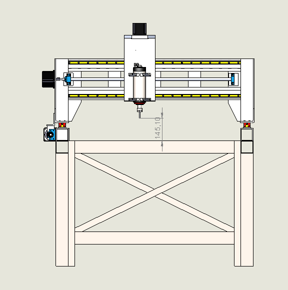

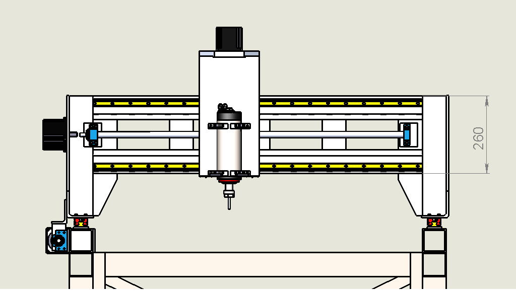

Рельсы Z стоят на движущей части каретки и при расстоянии до стола в 120 мм зачем фрезе подниматься выше балки?
Ход фрезера.png (6369 просмотров) <a class='original' href='./download/file.php?id=163568&mode=view' target=_blank>Загрузить оригинал (16.24 КБ)</a>

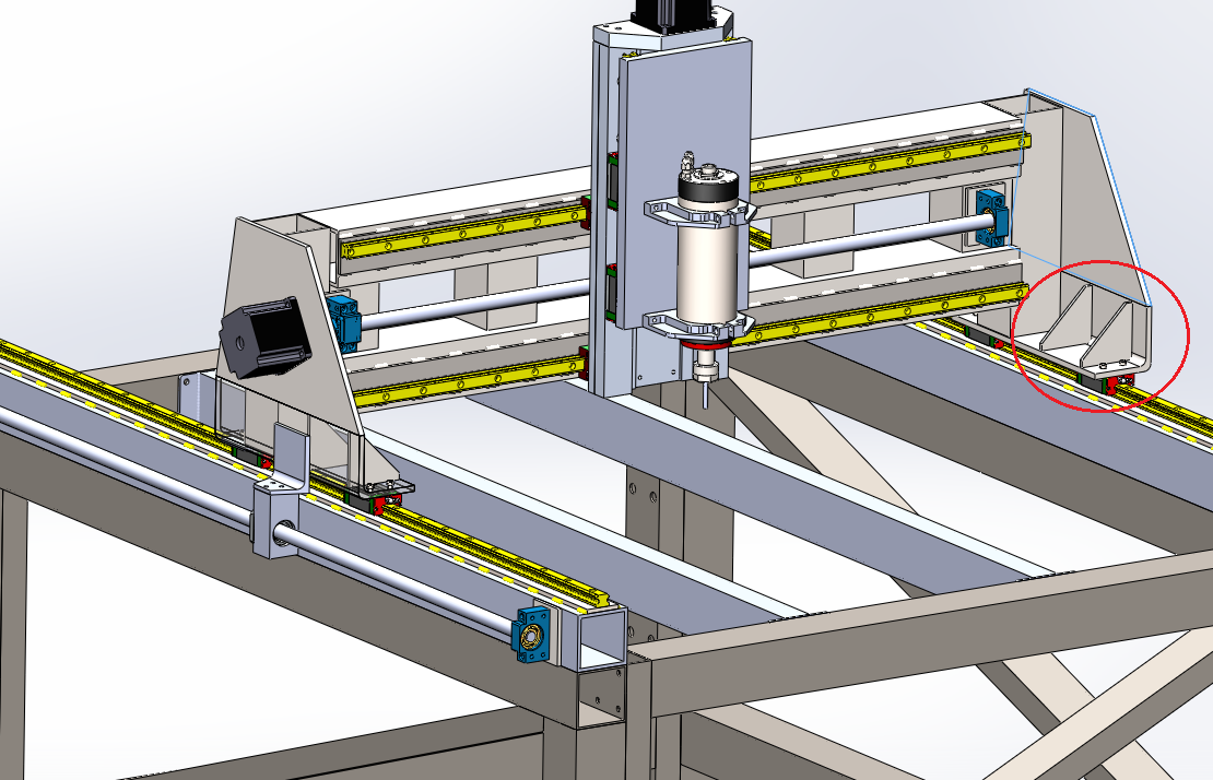

Металл 5 мм друг к другу крепим на 4 болта в 1-м месте. Таких мест 3-4 на одном участке.
Тонкие полки - это какие?
Полки портала.png (6369 просмотров) <a class='original' href='./download/file.php?id=163569&mode=view' target=_blank>Загрузить оригинал (177.14 КБ)</a>
Эти?

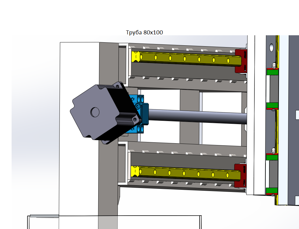

Балка 260 мм - это узкая?
Балка высота.png (6369 просмотров) <a class='original' href='./download/file.php?id=163570&mode=view' target=_blank>Загрузить оригинал (23.11 КБ)</a>
Если не сложно покажите, как закрыть и чем?

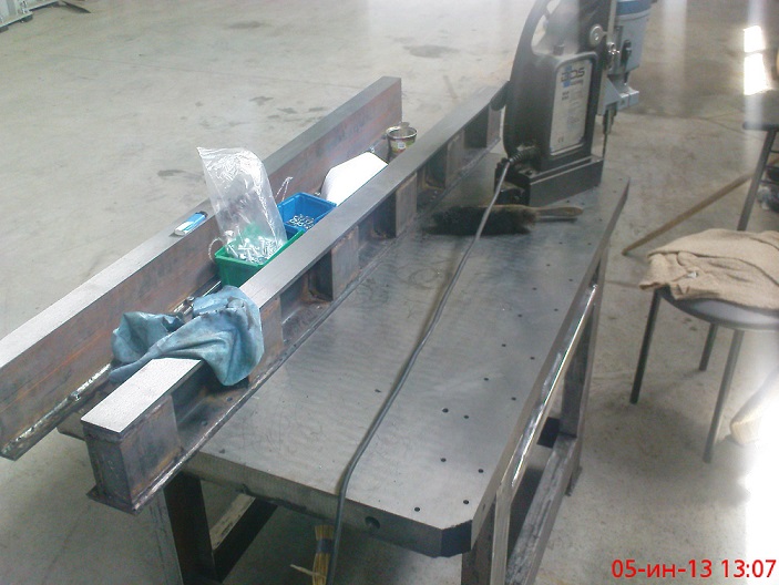

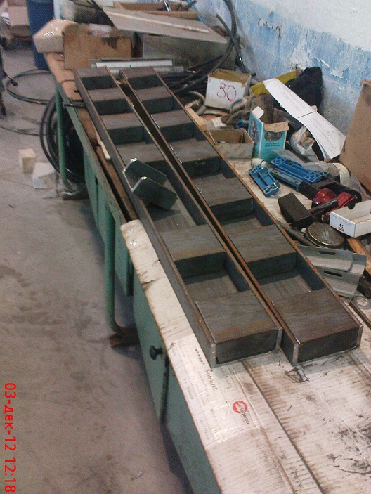

nik0
Сообщения: 196
Зарегистрирован: 26 мар 2014, 14:48
Репутация: 12
Re: Фрезер по дереву если потянет то по алюмишке 1200 х 1600
Сообщение nik0 »
"почему именно труба, не тавр, двутавр"
Можно и так.
Фото с http://www.allrussian.info
77.JPG (6356 просмотров) <a class='original' href='./download/file.php?id=163573&mode=view' target=_blank>Загрузить оригинал (188.49 КБ)</a>
78.JPG (6356 просмотров) <a class='original' href='./download/file.php?id=163574&mode=view' target=_blank>Загрузить оригинал (120.6 КБ)</a>
79.JPG (6356 просмотров) <a class='original' href='./download/file.php?id=163575&mode=view' target=_blank>Загрузить оригинал (133.33 КБ)</a>

seet46 писал(а):Рельсы Z стоят на движущей части каретки и при расстоянии до стола в 120 мм зачем фрезе подниматься выше балки?
вот вы отметили на картинке максимальную рабочую высоту, которую станок может обработать, ещё минус толщина стола. А высота портала получается ещё в два раза выше - то есть рычаг, который скручивает балку, в два раза больше чем нужно. Если рельсы закрепить на плиту, а каретки подвижные. можно поставить портал на 100мм ниже, при той-же самой рабочей высоте. Соответсвенно и длина плиты на которой шпиндель висит будет меньше.
seet46 писал(а):Тонкие полки - это какие?
да, над каретками. там хотя бы уголки над ними нужно добавить. а в идеале делать коробкой.
seet46 писал(а):Балка 260 мм - это узкая?
нет, я написал что она высокая(260) это хорошо, но в ширину(80 труба вроде) - мало. В идеале должна быть более квадратная, большей толщины, Тк она не только на провисание работает, но и на кручение.

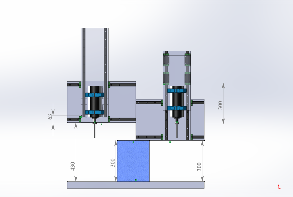

hmnijp
Сообщения: 1553
Репутация: 542
Откуда: Ульяновск
Сообщение hmnijp »

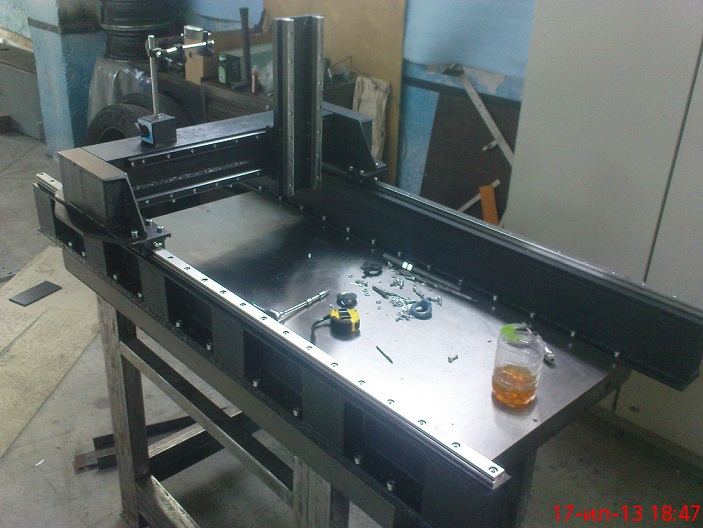

про это есть тема, http://www.cnc-club.ru/forum/viewtopic. ... 7&start=20
украду от туда фоток с примерами и сравнением
1.PNG (6345 просмотров) <a class='original' href='./download/file.php?id=163576&mode=view' target=_blank>Загрузить оригинал (191.35 КБ)</a>
2.PNG (6345 просмотров) <a class='original' href='./download/file.php?id=163577&mode=view' target=_blank>Загрузить оригинал (174.6 КБ)</a>
20151030_094034.jpg (6345 просмотров) <a class='original' href='./download/file.php?id=163578&mode=view' target=_blank>Загрузить оригинал (153.56 КБ)</a>

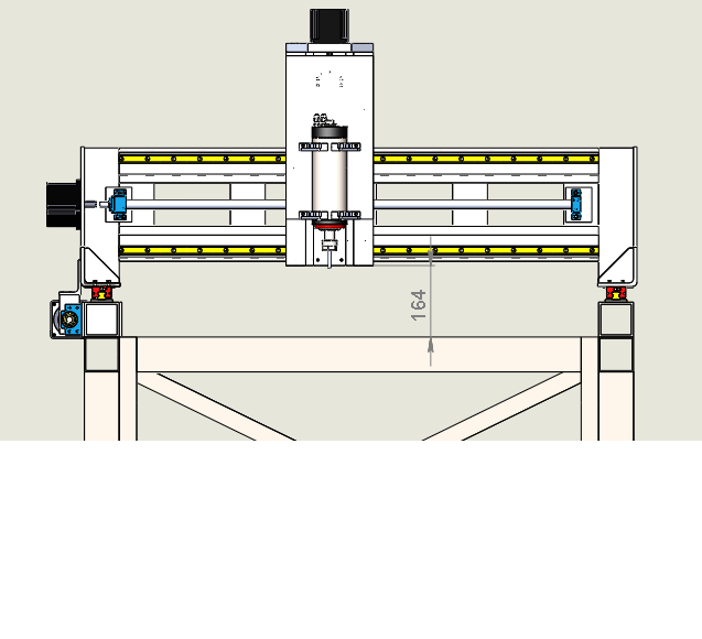

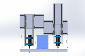

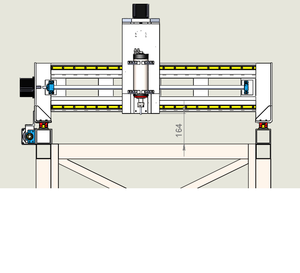

Переделал, согласно рекомендациям и моего понимания этих рекомендаций =)
1. Усилил площадку портала так
Усиление площадок.png (6318 просмотров) <a class='original' href='./download/file.php?id=163587&mode=view' target=_blank>Загрузить оригинал (346.1 КБ)</a>
2. Уменьшил высоту портала до 160 - 20(25) высота стола = 140 мм до поверхности рабочего стола
Уменьшение высоты портала.png (6316 просмотров) <a class='original' href='./download/file.php?id=163591&mode=view' target=_blank>Загрузить оригинал (30.95 КБ)</a>
Gestap
Сообщения: 890
Репутация: 1089
Сообщение Gestap »
А чем обычная схема зетки не устраивает? И металл вроде надо обрабатывать, в смысле чтобы пропеллера не было, и перепадов всяких!?

Lafayette
Сообщения: 3349
Репутация: 445
Сообщение Lafayette »
Какой ход по Z?

Gestap
Сообщения: 890
Репутация: 1089
Сообщение Gestap »
Ну каретки на плите, а рельсы на плите шпинделя. Обычно наоборот.

Lafayette
Сообщения: 3349
Репутация: 445
seet46 писал(а):Переделал, согласно рекомендациям и моего понимания этих рекомендаций =)
Если у вас нарисовано 1:1 то посмотрите внимательно что у вас получилось по ходам. Верхняя часть шпиндельной плиты(с каретками) не нужна, отсюда шпиндель переедет ещё более вверх.
seet46
Сообщения: 55
Зарегистрирован: 25 сен 2018, 16:01
Репутация: 9
Откуда: Курск
Сообщение seet46 »
Lafayette писал(а):Если у вас нарисовано 1:1 то посмотрите внимательно что у вас получилось по ходам. Верхняя часть шпиндельной плиты(с каретками) не нужна, отсюда шпиндель переедет ещё более вверх.
Подвижная плита со шпинделем без кареток, но с рельсами дает ей жесткость. Вы предлагаете поменять местами каретки и рельсы?
Сообщения: 3310
Lafayette писал(а):Верхняя часть шпиндельной плиты(с каретками) не нужна, отсюда шпиндель переедет ещё более вверх.
+1. Сможете потом еще и 4 ось-поворотку поставить параллельно порталу и "токарить" аж все 200мм в диаметре
hmnijp
Сообщения: 1553
Репутация: 542
Откуда: Ульяновск
Сообщение hmnijp »
seet46 писал(а):Подвижная плита со шпинделем без кареток, но с рельсами дает ей жесткость. Вы предлагаете поменять местами каретки и рельсы?
да, естественно поменять. Про это обсуждение и скинул ссылку вначале. Жесткости рельсы никакой не дают, забудьте об этом. Более того, они вполне могут быть кривые, и прикрутив их будут гнуть плиту. Основание должно быть определенно более жесткое, чем сами рельсы. если нужна жесткость, то проще ребра прикрутить
Lafayette
Сообщения: 3349
Репутация: 445
Всё зависит от максимального хода по Z. Если более 200 то обратка(рельсы на шпиндельной плите), если менее классика(каретки на шпиндельной плите).
hmnijp
Сообщения: 1553
Репутация: 542
Откуда: Ульяновск
Сообщение hmnijp »
Lafayette писал(а): Всё зависит от максимального хода по Z. Если более 200 то обратка(рельсы на шпиндельной плите), если менее классика(каретки на шпиндельной плите).
У меня >250, и всё равно обычная схема. Для роутеров особо нет плюсов, тк шпиндель с фрезой торчит вниз на 100мм, + широкая плита которая нижними углами цепляет. Плюсы только на очень высоких порталах, (вертикальные или многоосные) больших шпинделях, и когда ось z не плитой, а трубой и т.п.
