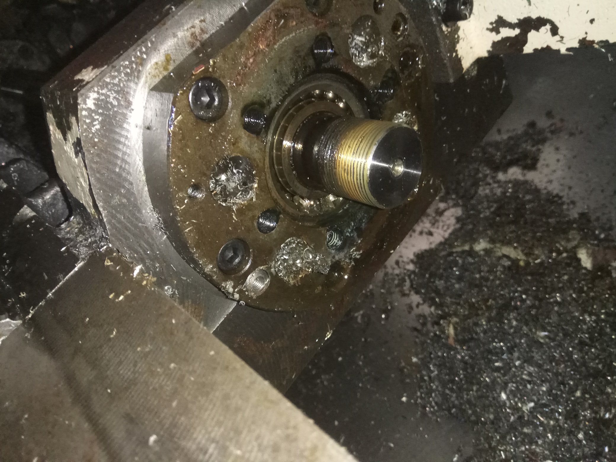

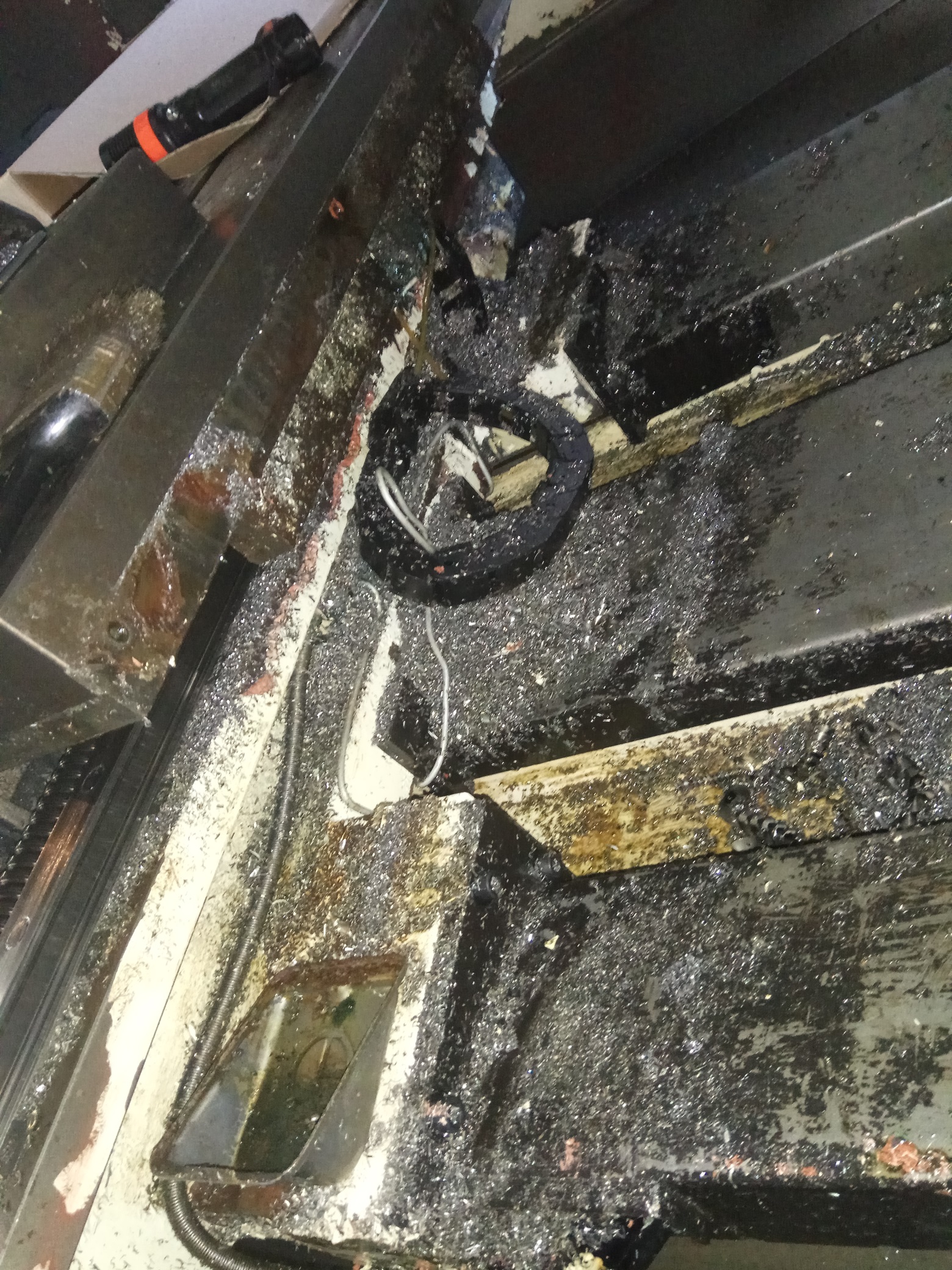

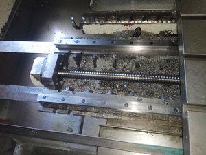

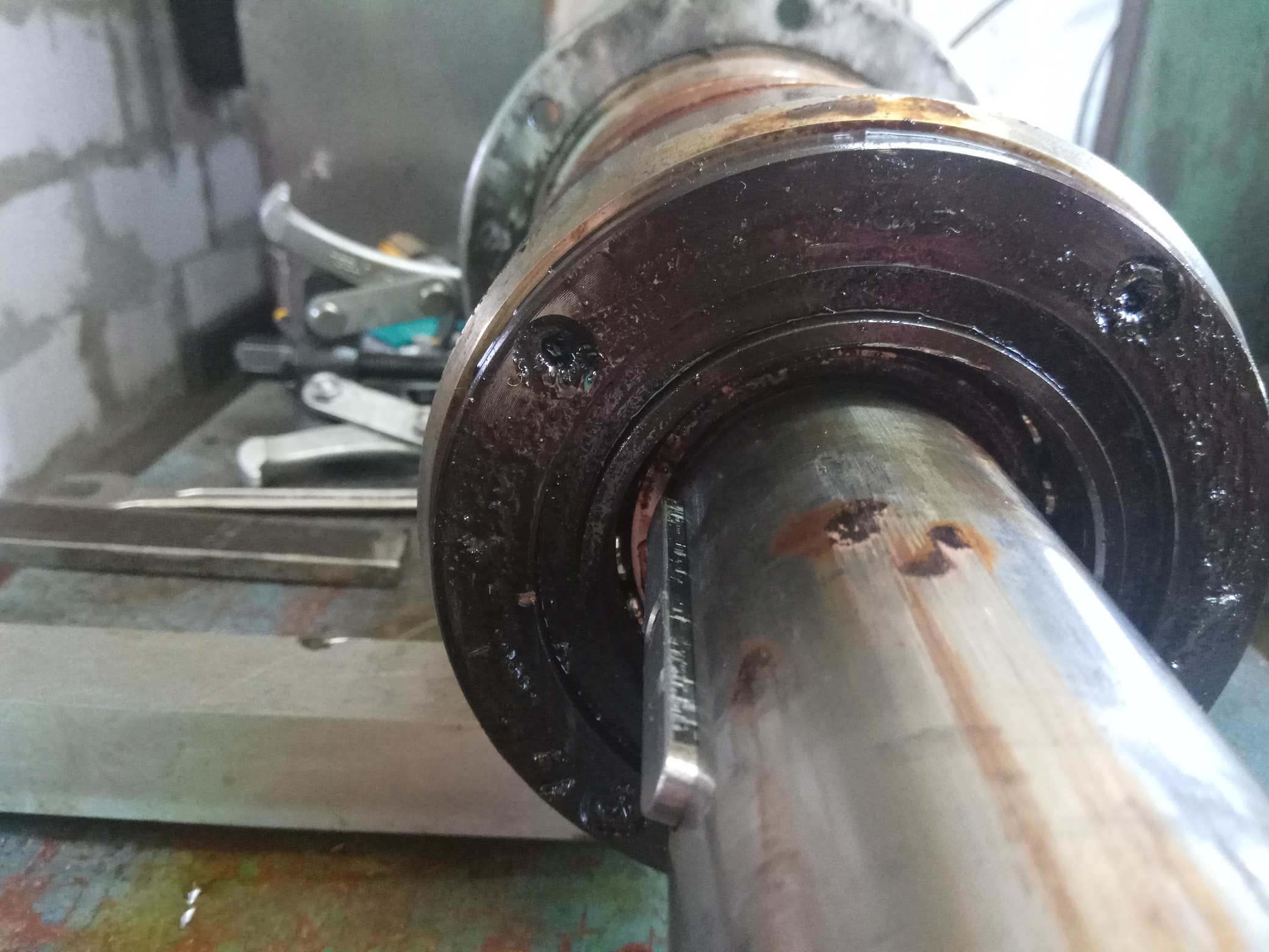

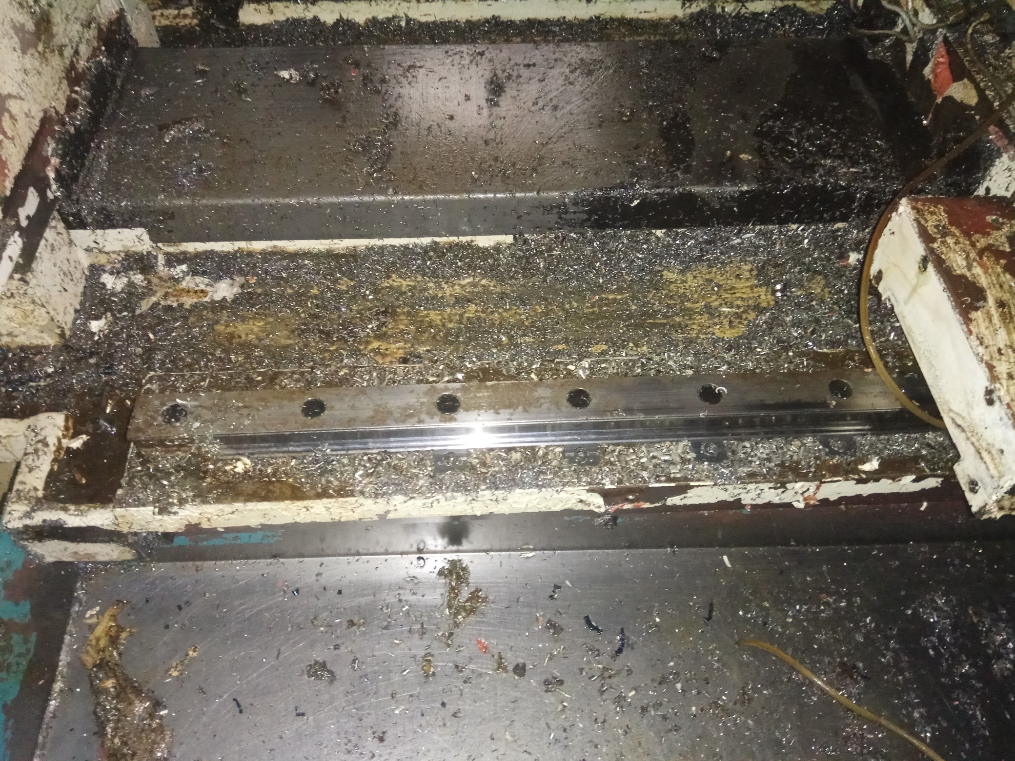

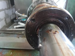

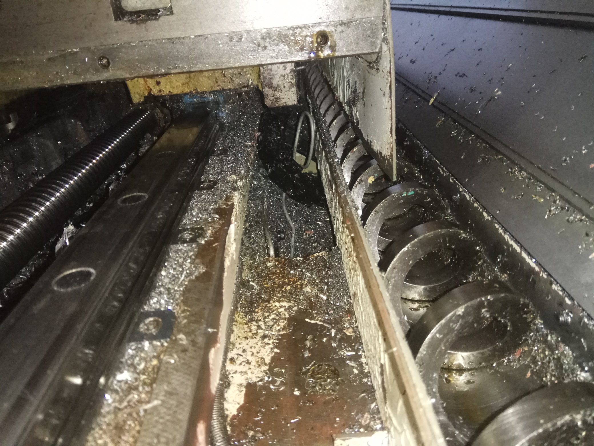

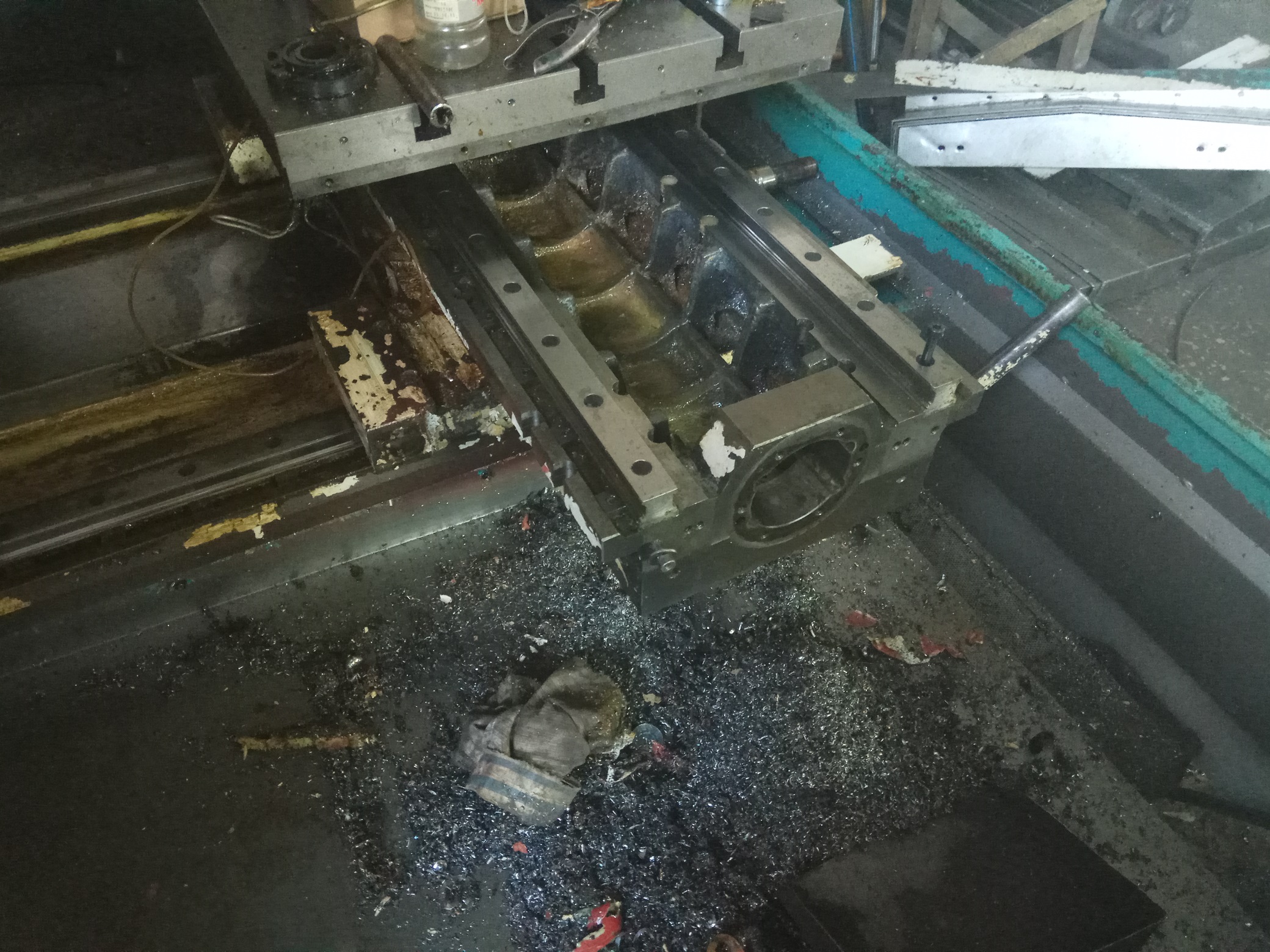

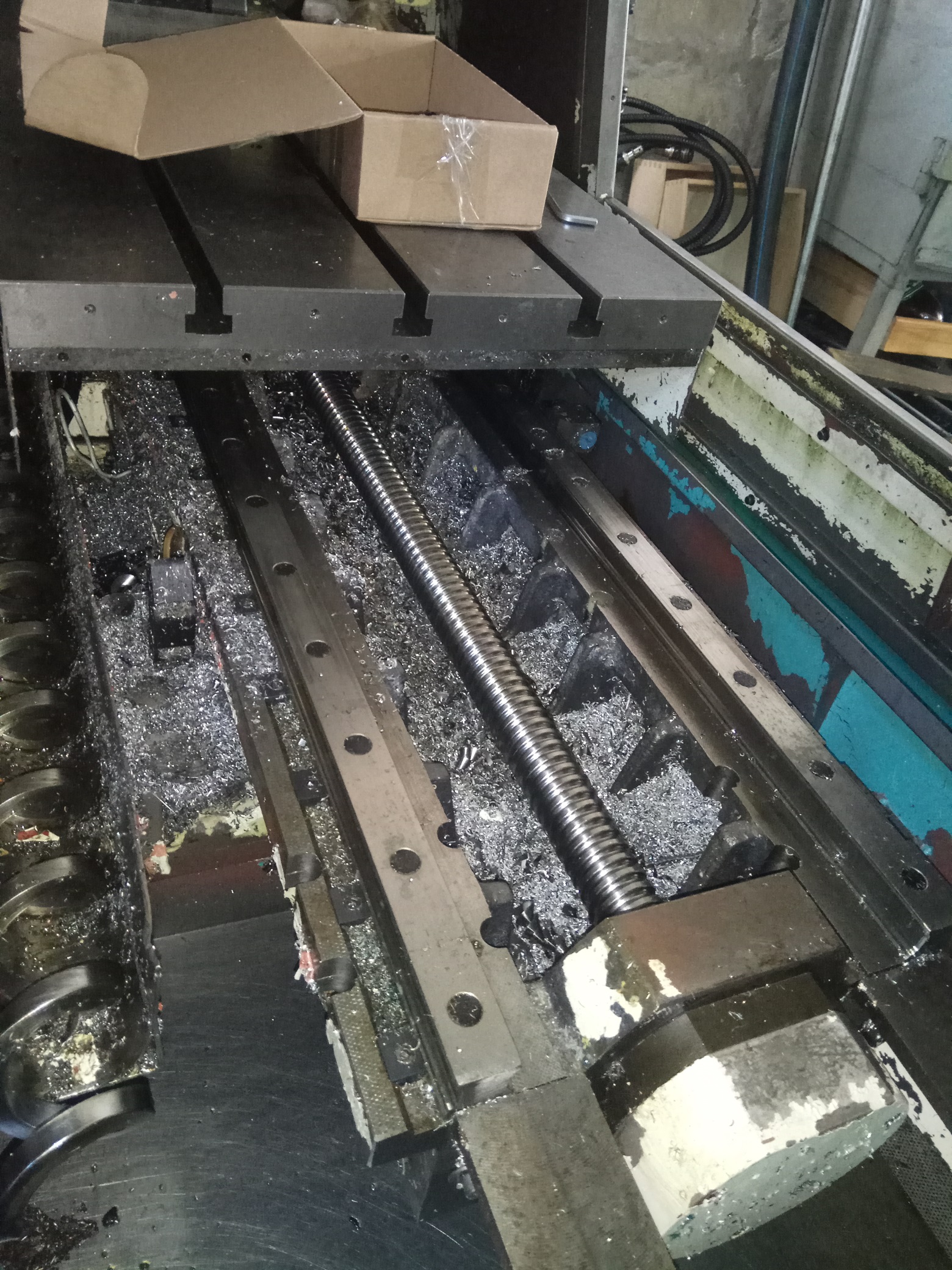

Привожу в рабочее состояние Б/У станка.
На разборку, чистку ушло два дня.
0.jpg (5527 просмотров) <a class='original' href='./download/file.php?id=160242&mode=view' target=_blank>Загрузить оригинал (678.34 КБ)</a>
1.jpg (5527 просмотров) <a class='original' href='./download/file.php?id=160243&mode=view' target=_blank>Загрузить оригинал (1.03 МБ)</a>
2.jpg (5527 просмотров) <a class='original' href='./download/file.php?id=160244&mode=view' target=_blank>Загрузить оригинал (1.07 МБ)</a>
3.jpg (5527 просмотров) <a class='original' href='./download/file.php?id=160245&mode=view' target=_blank>Загрузить оригинал (928.6 КБ)</a>
4.jpg (5527 просмотров) <a class='original' href='./download/file.php?id=160246&mode=view' target=_blank>Загрузить оригинал (1 МБ)</a>
5.jpg (5527 просмотров) <a class='original' href='./download/file.php?id=160247&mode=view' target=_blank>Загрузить оригинал (1.15 МБ)</a>
6.jpg (5527 просмотров) <a class='original' href='./download/file.php?id=160248&mode=view' target=_blank>Загрузить оригинал (1.24 МБ)</a>
7.jpg (5527 просмотров) <a class='original' href='./download/file.php?id=160249&mode=view' target=_blank>Загрузить оригинал (1.21 МБ)</a>
8.jpg (5527 просмотров) <a class='original' href='./download/file.php?id=160250&mode=view' target=_blank>Загрузить оригинал (899.29 КБ)</a>
9.jpg (5527 просмотров) <a class='original' href='./download/file.php?id=160251&mode=view' target=_blank>Загрузить оригинал (988.11 КБ)</a>
10.jpg (5527 просмотров) <a class='original' href='./download/file.php?id=160252&mode=view' target=_blank>Загрузить оригинал (923.62 КБ)</a>
11.jpg (5527 просмотров) <a class='original' href='./download/file.php?id=160253&mode=view' target=_blank>Загрузить оригинал (747.25 КБ)</a>
12.jpg (5527 просмотров) <a class='original' href='./download/file.php?id=160254&mode=view' target=_blank>Загрузить оригинал (960.71 КБ)</a>
13.jpg (5527 просмотров) <a class='original' href='./download/file.php?id=160255&mode=view' target=_blank>Загрузить оригинал (865.21 КБ)</a>
14.jpg (5527 просмотров) <a class='original' href='./download/file.php?id=160256&mode=view' target=_blank>Загрузить оригинал (1004.47 КБ)</a>
15.jpg (5527 просмотров) <a class='original' href='./download/file.php?id=160257&mode=view' target=_blank>Загрузить оригинал (993.92 КБ)</a>

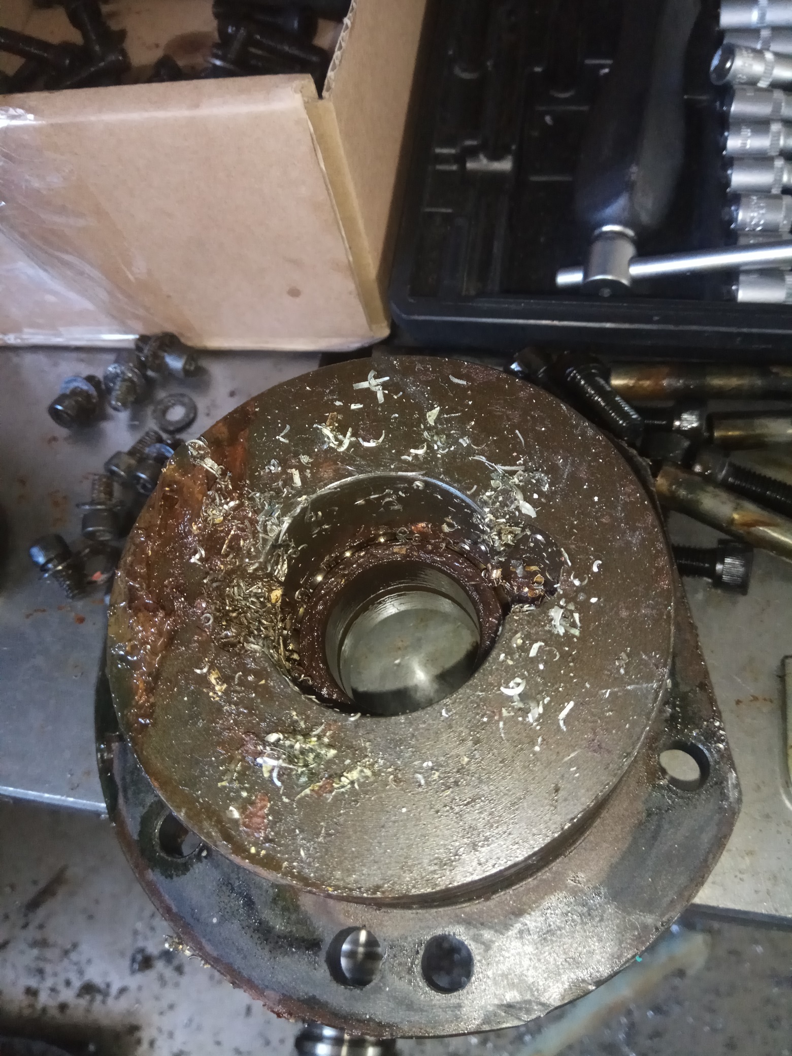

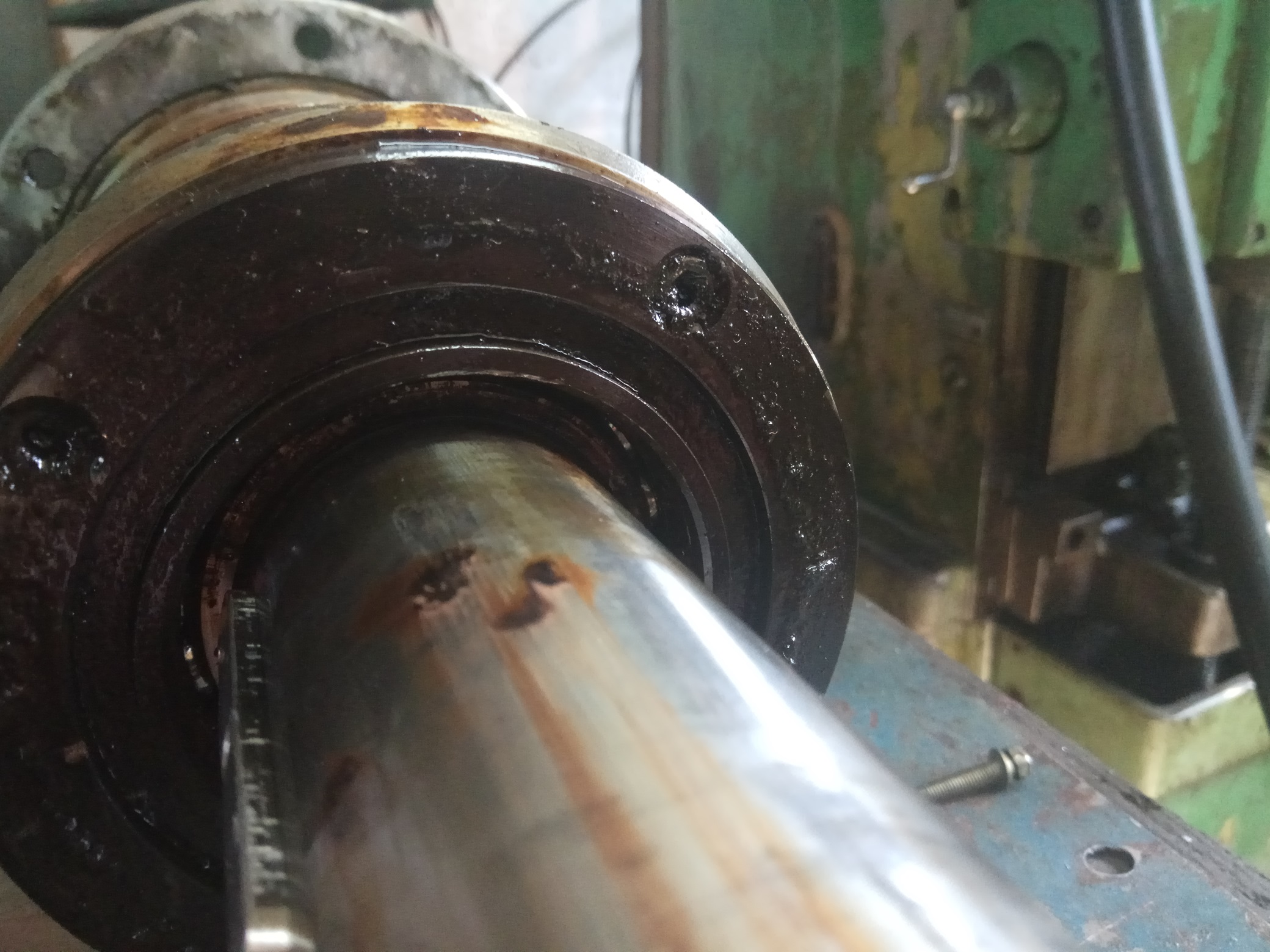

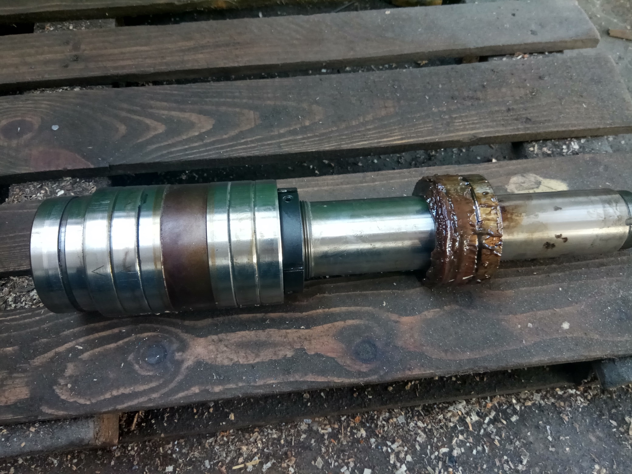

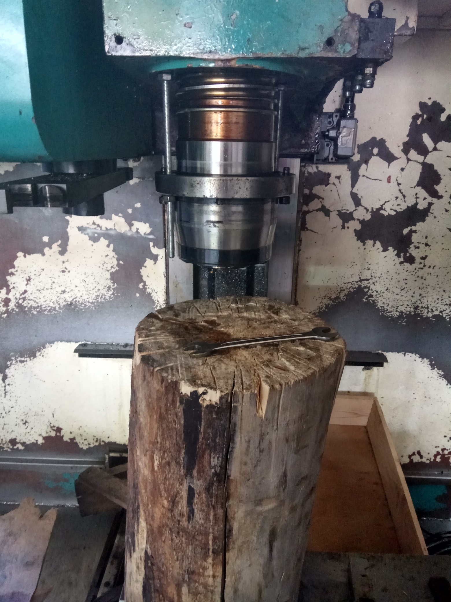

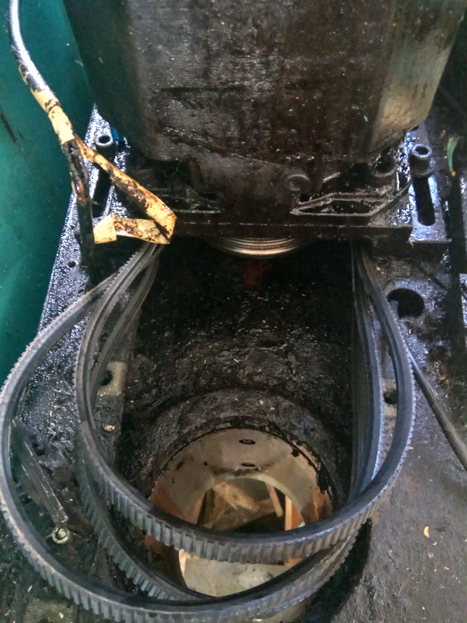

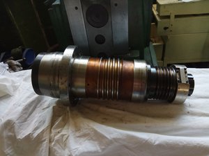

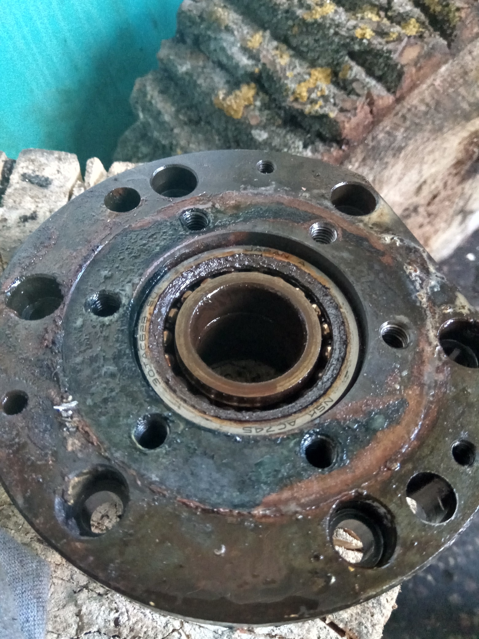

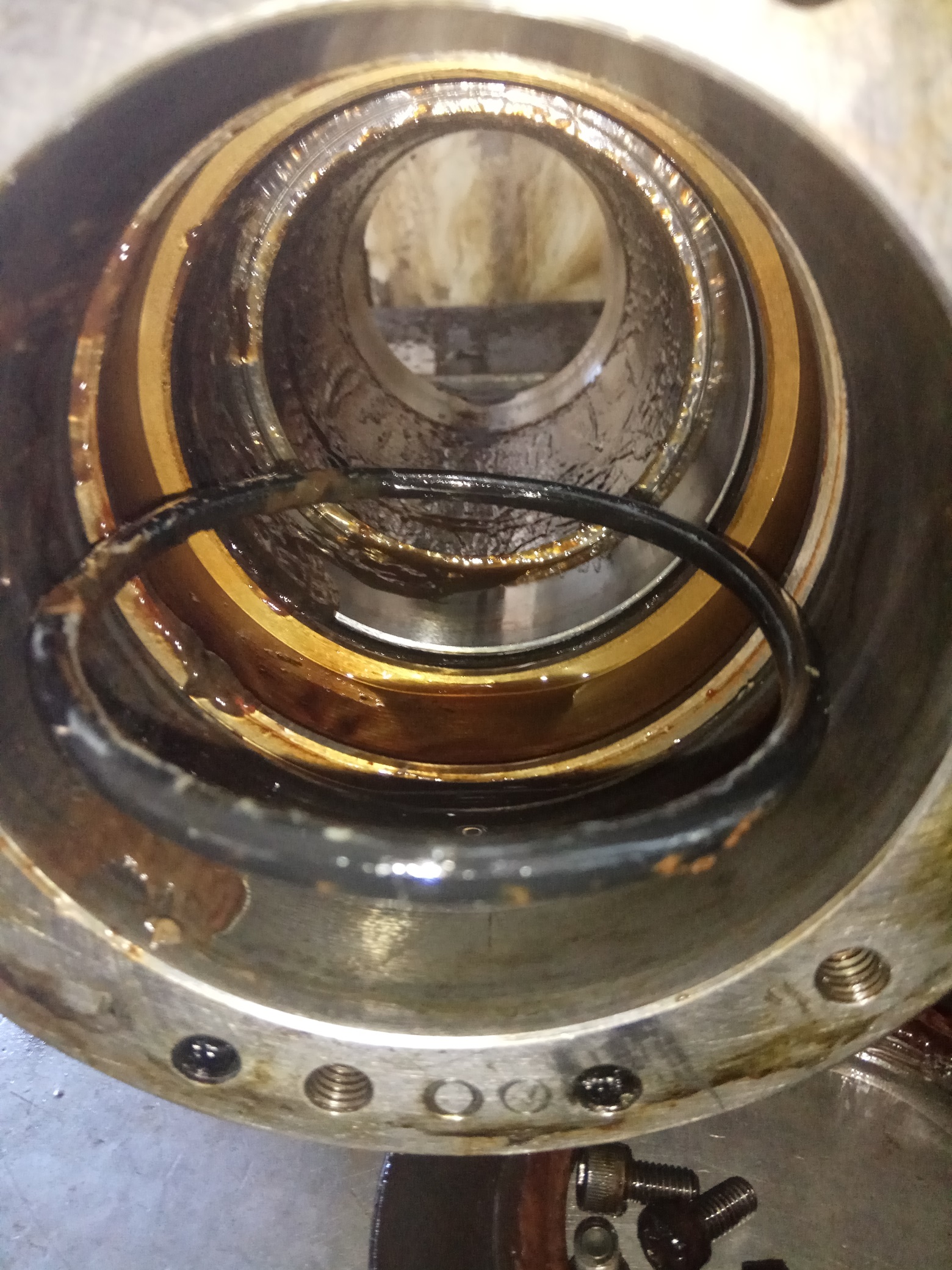

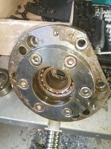

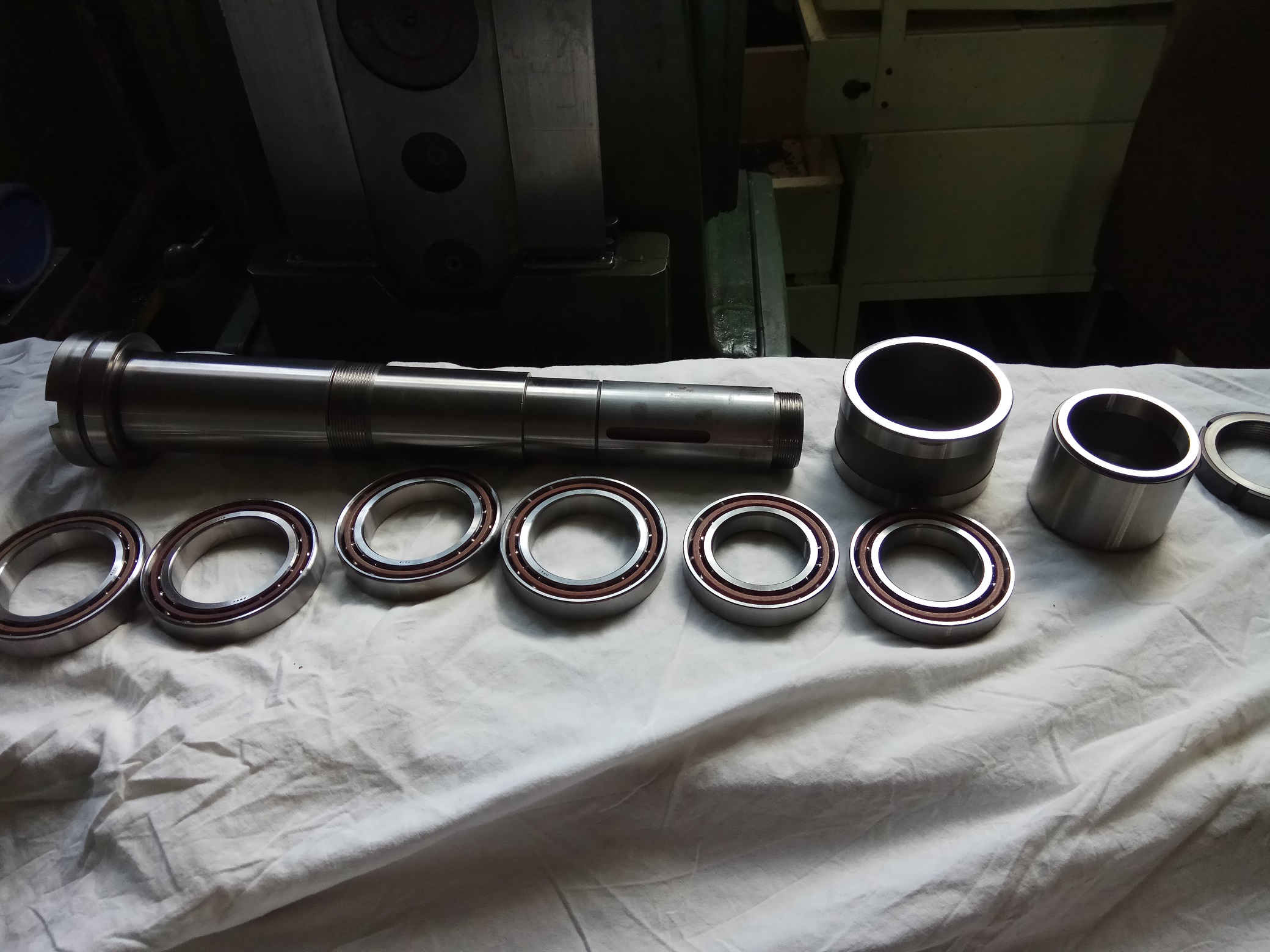

Процесс демонтажа шпинделя.
16.jpg (5524 просмотра) <a class='original' href='./download/file.php?id=160262&mode=view' target=_blank>Загрузить оригинал (863.44 КБ)</a>
Сверху очень много какашек.
17.jpg (5524 просмотра) <a class='original' href='./download/file.php?id=160263&mode=view' target=_blank>Загрузить оригинал (888.08 КБ)</a>
18.jpg (5524 просмотра) <a class='original' href='./download/file.php?id=160264&mode=view' target=_blank>Загрузить оригинал (765.27 КБ)</a>
19.jpg (5524 просмотра) <a class='original' href='./download/file.php?id=160265&mode=view' target=_blank>Загрузить оригинал (660.24 КБ)</a>
20.jpg (5524 просмотра) <a class='original' href='./download/file.php?id=160266&mode=view' target=_blank>Загрузить оригинал (849.42 КБ)</a>
21.jpg (5524 просмотра) <a class='original' href='./download/file.php?id=160267&mode=view' target=_blank>Загрузить оригинал (851.3 КБ)</a>
22.jpg (5524 просмотра) <a class='original' href='./download/file.php?id=160268&mode=view' target=_blank>Загрузить оригинал (694.42 КБ)</a>

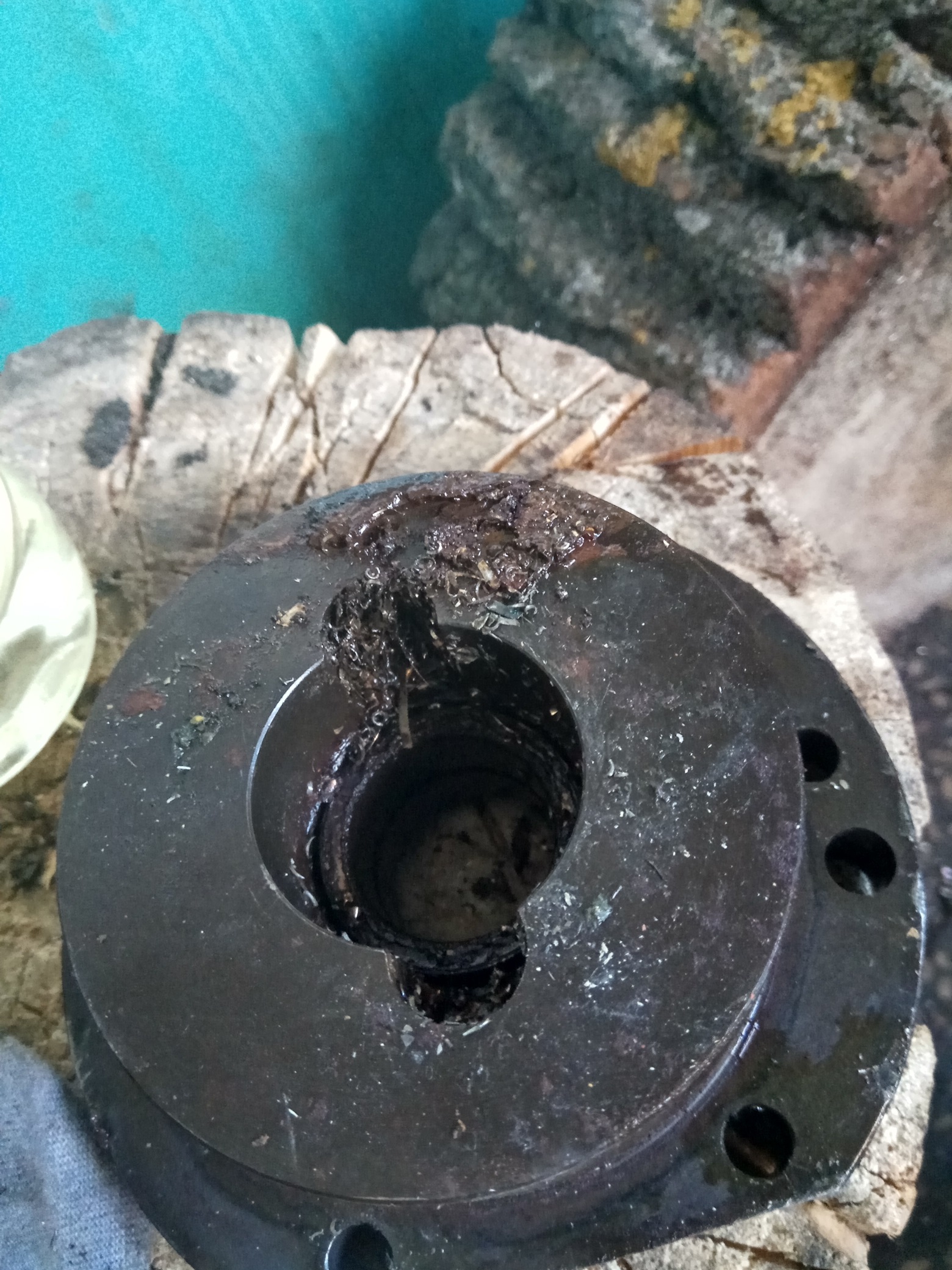

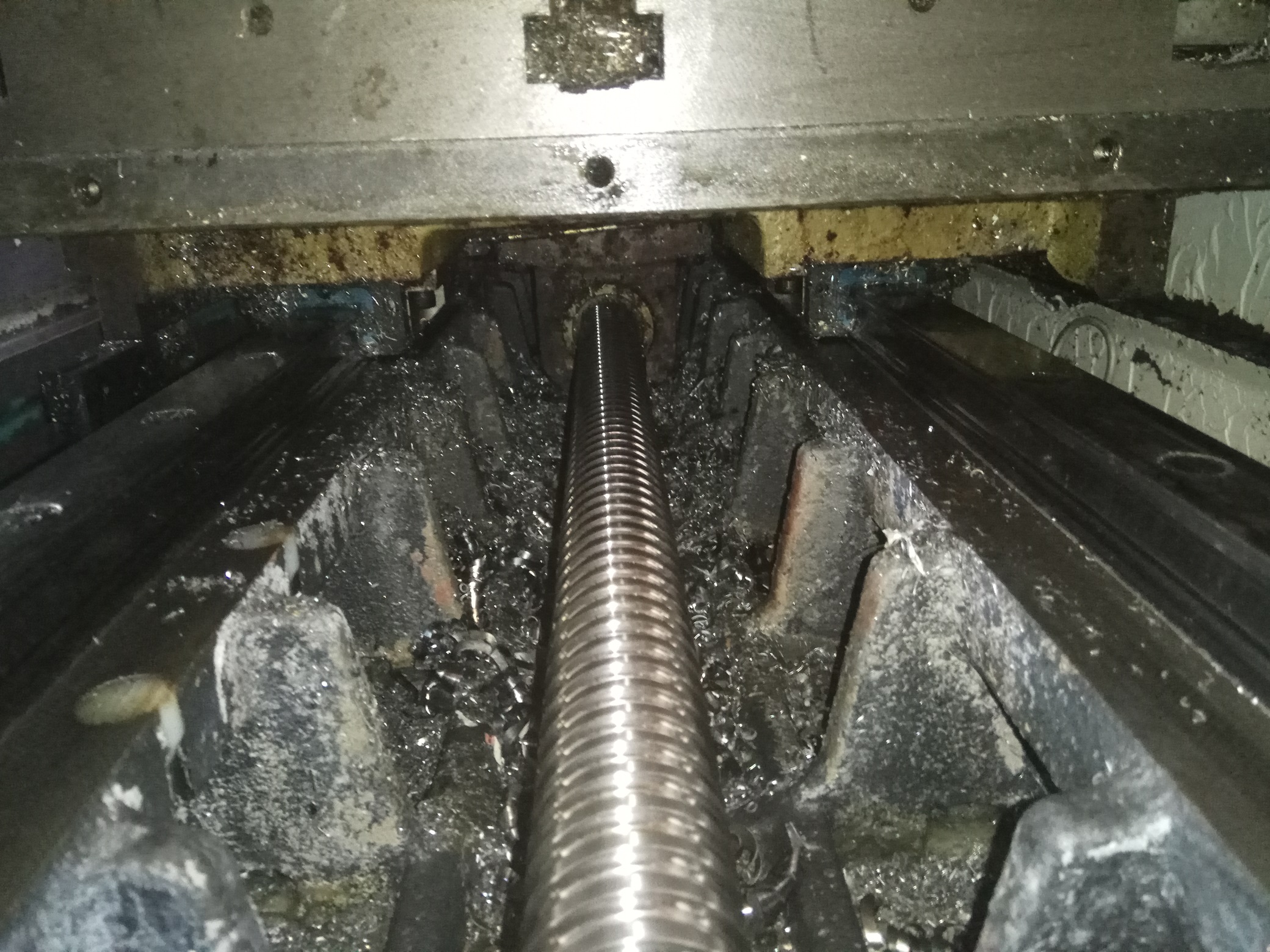

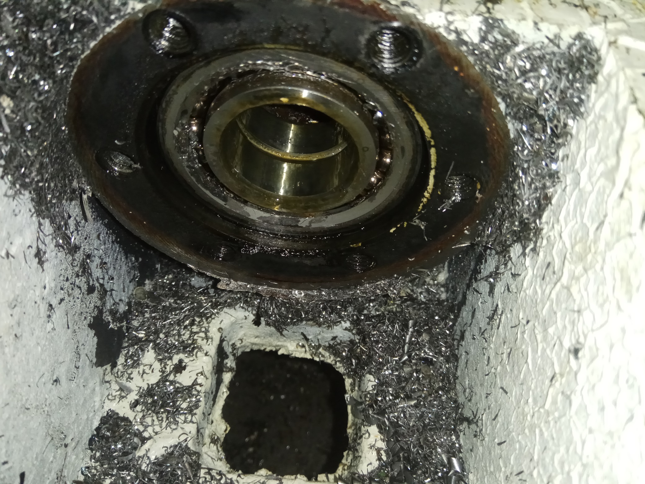

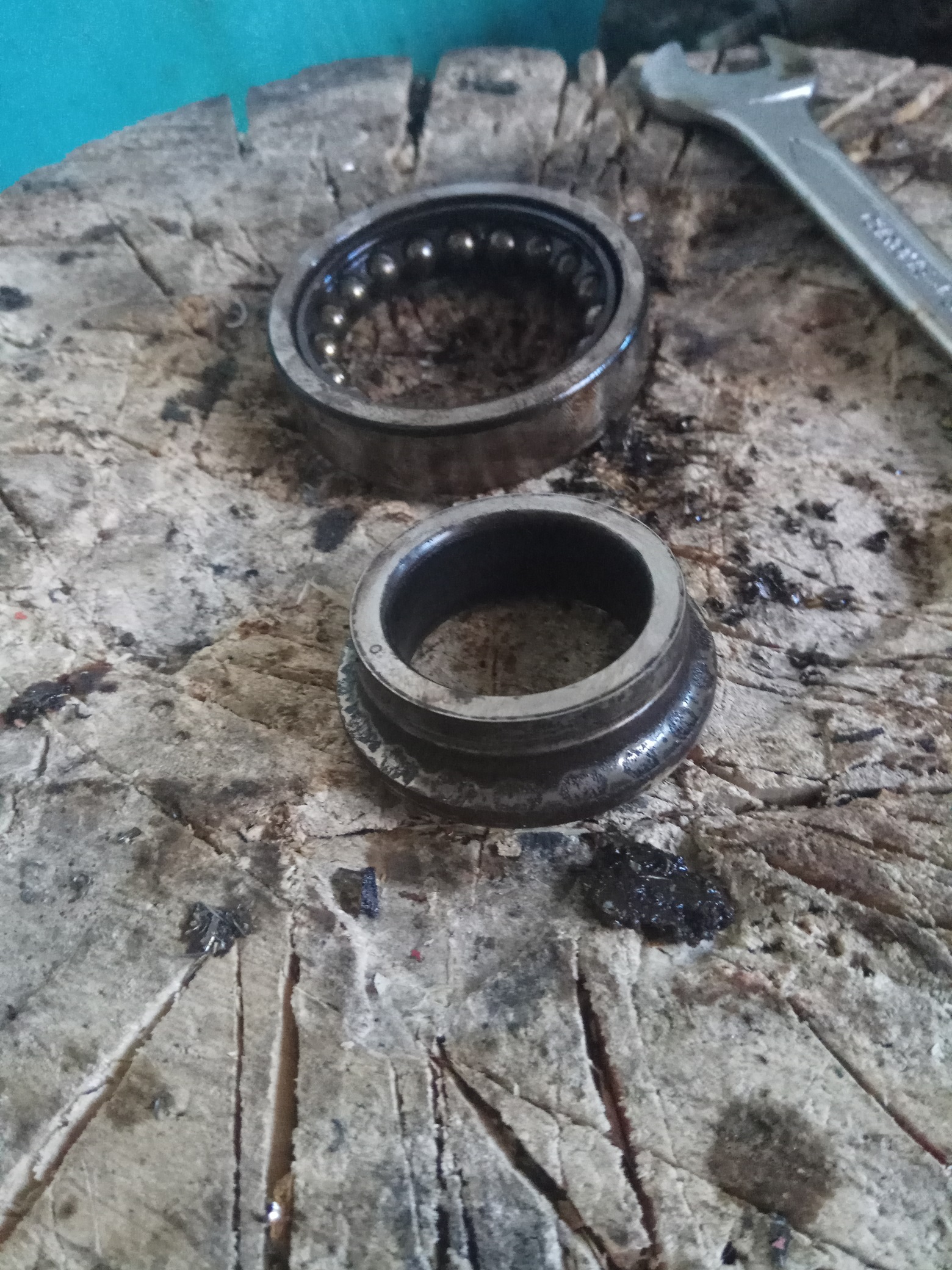

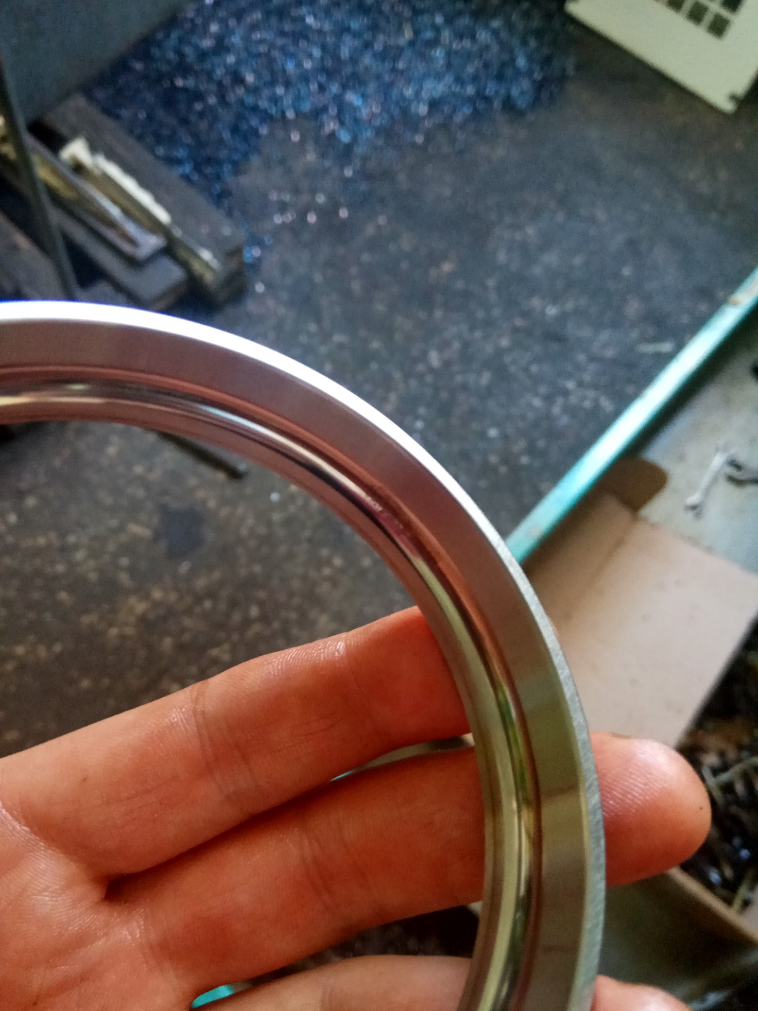

Подшипники опор ШВП XY, и шпинделя под замену.
На этом пока все, ждем подшипники.

хороший зверек. 2 дня на чистку это еще очень гуманно, я свой ФУ-315 почти неделю мыл

По конструктиву на троечку, нет защиты подшипников опор, в шпиндель сверху может попадать мусор,а в работе уже посмотрим.

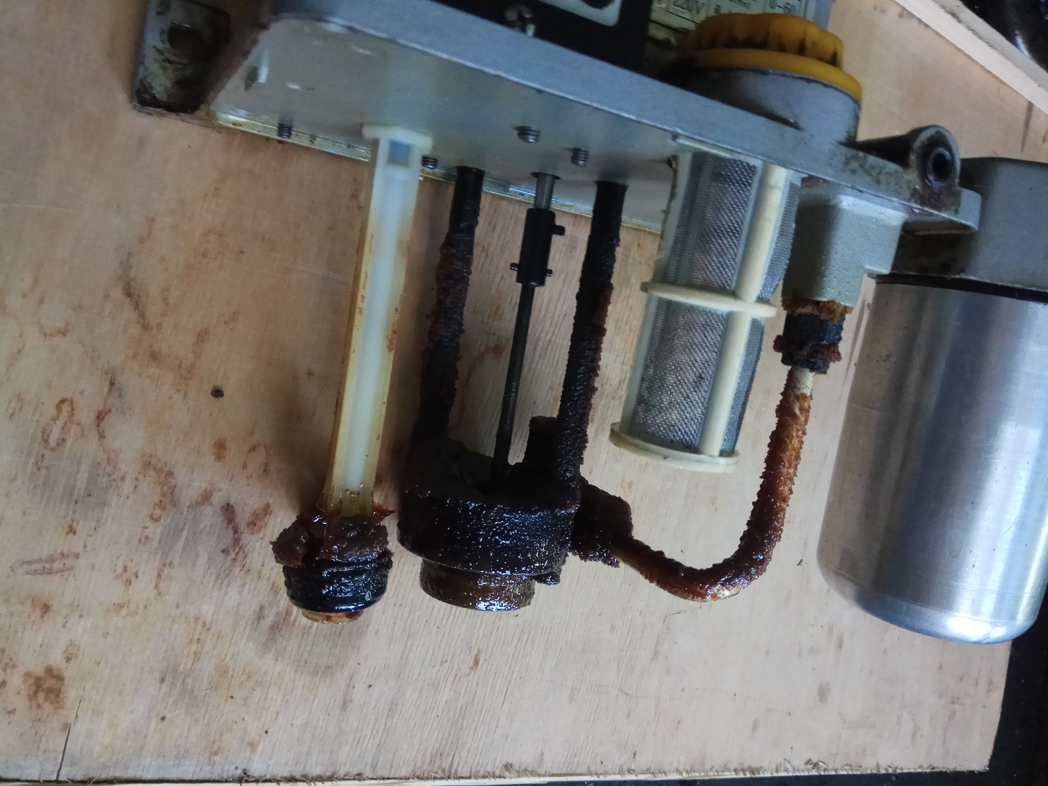

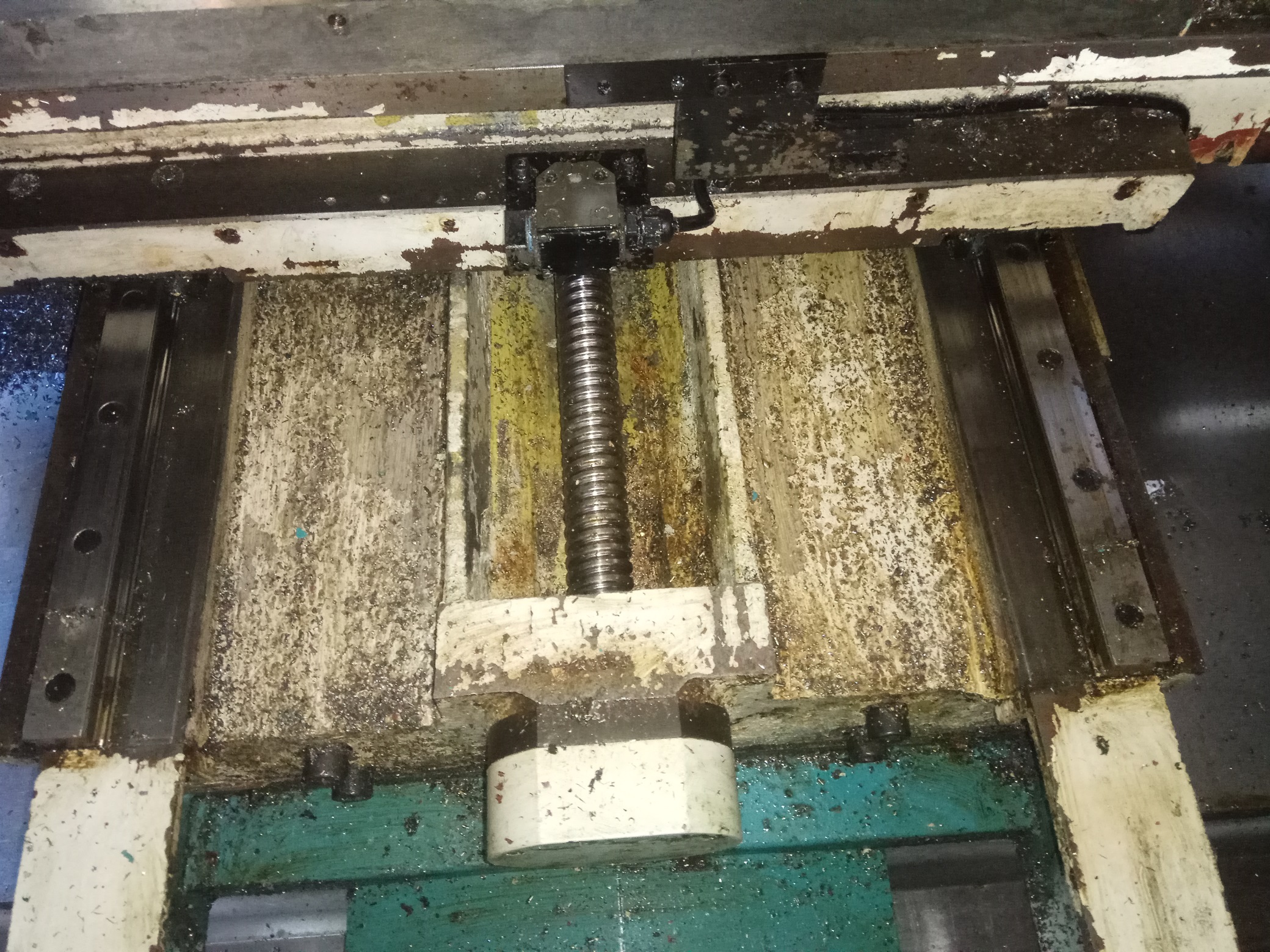

Еще предстоит восстановить смазку XY, алюминиевые трубки во многих местах прогнили.

Дмитро писал(а):алюминиевые трубки во многих местах прогнили.
Надо ставить медь.

День третий и четвертый.
Сборка и установка шпинделя, установка ШВП.
Следующий этап, замена всей системы смазки.

Чем отмывал? Я свой Бразер неделю керосином с пылесосом шоркал. Думал рано или поздно пылесос стартанет на реактивной тяге.

Чем только не мыл, керосин, бензин, растворитель, калоша... станок в черной какашке, которую практически ничего не берет.
