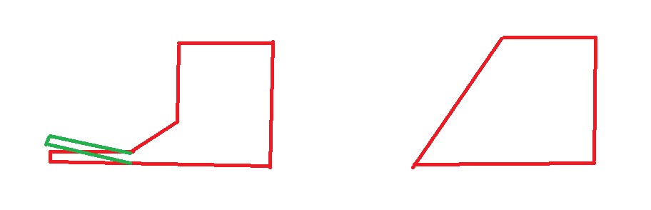

А ноги портала зачем из трубы? можно просто из пластин сварить, при том площадку под каретки потолще взять. Если вы так трубу порежете, то эту торчащую вперед полку сильно выгнет вверх. площадку варить всё равно придется
А швп так вообще можно снизу портала пустить :hehehe: Всё равно высота под ним не рабочая, так хоть жесткость выше будет :hehehe:

Henek писал(а): Со стороны двигателей проблем немного больше. Еще шкивы снять придется
Ещё ремни натягивать нужно...
реализовано нарезанием резьбы в корпусах двигателей и прикручиванием их снаружи?
А как плоскость под гайку швп сделать?
Henek писал(а): Потому что так выше жесткость при боковых усилиях. К тому же обрезки трубы всеравно остаются.
И всё таки как выровнять раму в плоскость?
да где ж жесткость выше то, если каретки и балка будут на тонкие пластины прикручены.
там для плоскости надо миллиметр содрать точно, +их выгнет когда порежете.
почему бы просто треугольником не сделать...

Видимо под держатель гайки ШВП. Вариантов 3. Либо шабрить, либо использовать строгальный станок, либо использовать компаунд. Компаунд предпочтительней, думаю остановится на нем.
Там на самом деле не пластины. Еще ребра есть. На трубе со стенкой 8мм еще окончательно не остановился. Может возьму трубу со стенкой 10мм.
Может быть, может быть. Если использовать плоскошлифовальный станок, а чтоб пошлифовать стойки такой станок доступен. То да, примерно милиметр снять придется. Но я посмотрел как народ делает это из алюминия или тонкостенной профильной трубы, то подумал что так будет лучше. По крайней мере для начала. На самом деле переделать стойки проблемы нет.
Если использовать компаунд то стенка трубы тоньше не станет. Моделироал усилия изгибов. Всё в порядке там выходит, а как реально будет практика покажет.
Изначально думал сделать треугольником. Сжирается примерно 60 мм ширины стола.

Henek писал(а):Изначально думал сделать треугольником. Сжирается примерно 60 мм ширины стола.
По тому и предложил просто из пластин сварить нужной формы, чтоб и жесткие были, и чтоб ширину не терять.
Henek писал(а): Да нет там никаких проблем с этими стойками и двигателями в трубах, проблемы высосаны из пальца.
Лучше подскажите как в плоскость вывести места крепления рельс по Y. На данном этапе это наибольшая проблема. Без решения этой проблемы что либо делать дальше смысла нет.
тут как раз таки вопросов нет - нужен только большой фрезер/шлифовальный с мастером. Себе так и делал, такого-же размера, на похожих трубах. После уже дошабривал до приемлемой кондиции.
