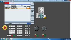

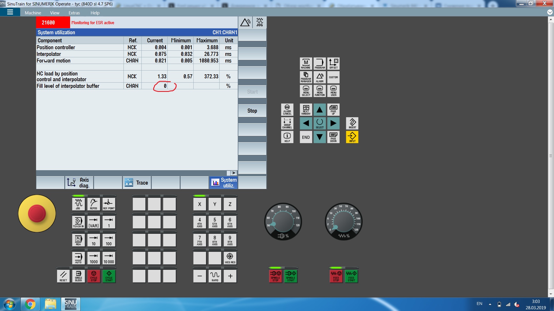

aftaev писал(а):Что за зверь? Гугл какую то биржу показывает
Грубо говоря это сжатие кадров в полином.
Как правило CAD программы выдают траекторию в виде G1 X.. Y.. Z.. F..
и кадров как правило очень много.
Чтобы ЧПУ успевала эти кадры считывать, она своим "вторым глазом" смотрит на n кадров вперед и строит из них полином спараметрированного в машинных данных порядка.
Это не тоже самое что лукахед.
Лукахед просто предпросмотр и буферизация памяти.
p.s. Я не знаю, есть ли в 808 стойке такая штука как Загруженность системы". Поищи, может есть. В 828 и 840 стойках есть в диагностике раздел с загруженоостью системы. Там можно посмотреть на сколько заполнен буфер предпросмотра лукахед. Если найдешь, и при обработке значение будет отличаться от 100% (т.е. буфер опустошается), значит разбирайся с 1) параметрами лукахед, 2) с CAM.
И в канальных MD28060 и MD28070. Я обычно там наблюдаю числа 300 и 500. У тебя стоят по 50. Посмотри, эти МД доступны для редактирования?
не забудь активировать фильтр в машинных данных эксперного режима)
1.jpg (5494 просмотра) <a class='original' href='./download/file.php?id=159785&mode=view' target=_blank>Загрузить оригинал (275.27 КБ)</a>
2.jpg (5494 просмотра) <a class='original' href='./download/file.php?id=159786&mode=view' target=_blank>Загрузить оригинал (266.75 КБ)</a>

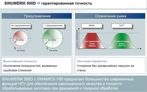

Lexxa писал(а):Это не тоже самое что лукахед. Лукахед просто предпросмотр и буферизация памяти.
На МШАК+Тау максимальная скорость для G1 ограничено с "завода" 1000мм/мин. Ставили больше, станок ездил с заметными ударами. Когда включали M37( включить лукахед) станок колбасило так что сразу отключили. Все пробовали на заводских настройках.
На Синумерике ездит намного приятней и тише. Скорость поставили 5м/мин и нет таких ударов как раньше. Мож потому что на скринах Синумерика график похож на S-образный.
02.png (5417 просмотров) <a class='original' href='./download/file.php?id=159802&mode=view' target=_blank>Загрузить оригинал (118.89 КБ)</a>
Знали что Синумерик будет так работать по сравнению с МШАК+Тау, давно бы снесли не дожидаясь пока что то сдохнет:)

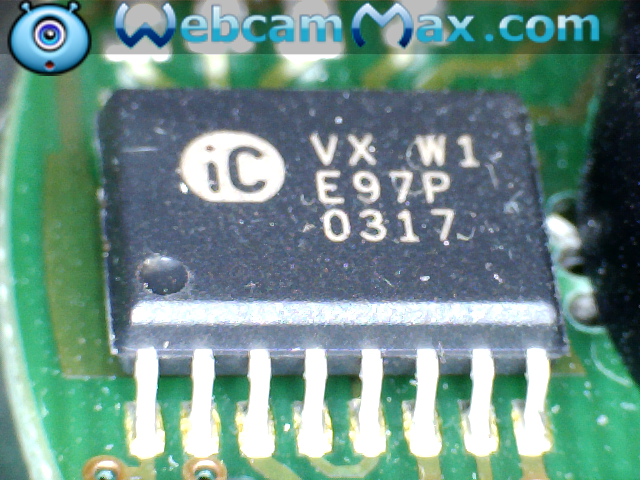

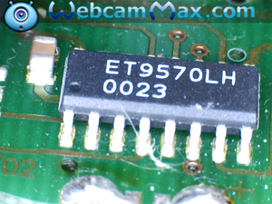

N1X писал(а):Как неисправность проявляется? Выходные сигналы глянь, когда вращается. Вращать хоть шуруповертом. Если совсем ничо нет, это одно, если пропуски - другое, если части сигналов нет, то третье..
5в приходит, а на выходе АВ ничего, кроме Z метки. Работает только Z метка. Смотрели осцылом. На энкодере разъем фиговый. Есть подозрение что общий отвалился, и тогда 5в пошло не через землю, а через сигнальные.
Lexxa писал(а):N1X, в ремонте энкодеров одним из ключевых моментов является правильное вскрытие.
Ну и химия всякая.
У меня есть чистая комната с фильтрами НЕРА :) Фильтры 0,2мкм.
Грибы более требовательны к чистоте чем электроника готовая

aftaev писал(а):5в приходит, а на выходе АВ ничего, кроме Z метки. Работает только Z метка. Смотрели осцылом. На энкодере разъем фиговый. Есть подозрение что общий отвалился, и тогда 5в пошло не через землю, а через сигнальные
В формировании Z метки обычно участвуют сигналы А и В. Раз Z есть, значит есть большая вероятность, что просто сдох выходной дифдрайвер. Начни с него...
Re: Обрабатывающий центр SV500
N1X писал(а):Начни с него...
Мы сразу начали с поиска на евау. Но пока не нашли, правда не шибко искали.
Выходная микруха.
190328-144758.png (5387 просмотров) <a class='original' href='./download/file.php?id=159806&mode=view' target=_blank>Загрузить оригинал (478.71 КБ)</a>
эта стоит на оптопаре что диск просвечивает.
190328-144809.png (5387 просмотров) <a class='original' href='./download/file.php?id=159807&mode=view' target=_blank>Загрузить оригинал (484.43 КБ)</a>

gigs писал(а):Вот вторая http://www.ichaus.de/upload/pdf/vx_c1es.pdf
Мануалы находятся, а на дидкей и евау САМИХ микрух не нашел ;)
А на входах драйвера (iC VX ноги 1, 2, 7) смотрели? Если там есть - хана драйверу, если там нет - тогда возможно усилителю. Но саму iC VX можно заменить другой микрухой, правда по корпусу может быть не совместима... Но в единичном экземпляре это решаемо, особенно если "ннада" :)
https://www.semiconductorstore.com/cart ... IC-VXSO16W
Мой Ютуб канал.
gigs
Сообщения: 50
Зарегистрирован: 14 янв 2018, 13:50
Репутация: 83
Откуда: Архангельск
Сообщение gigs »
Я девайсы от IC-HAUS заказывал тут: https://www.electronshik.ru/search?query=IC-VX
