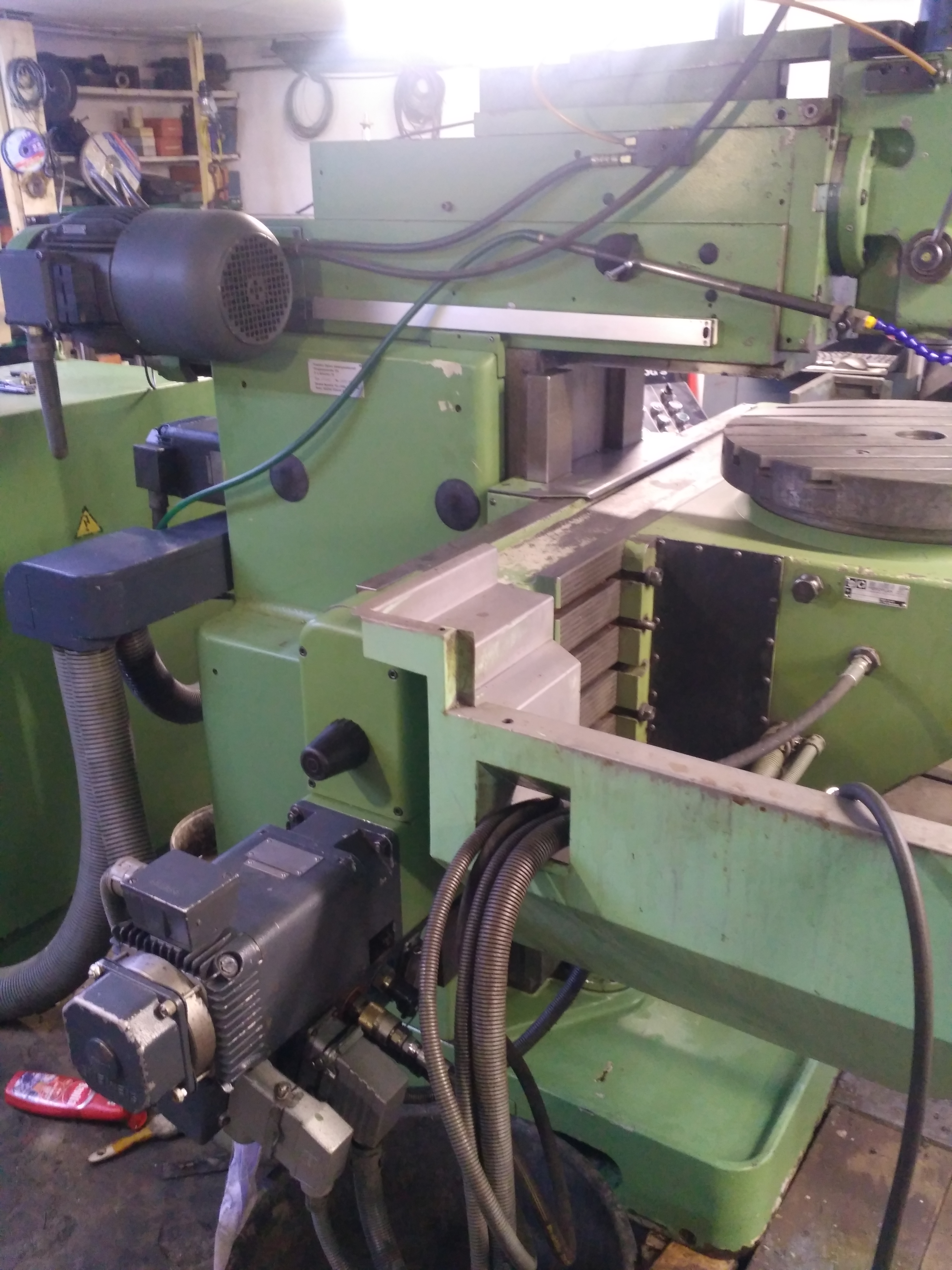

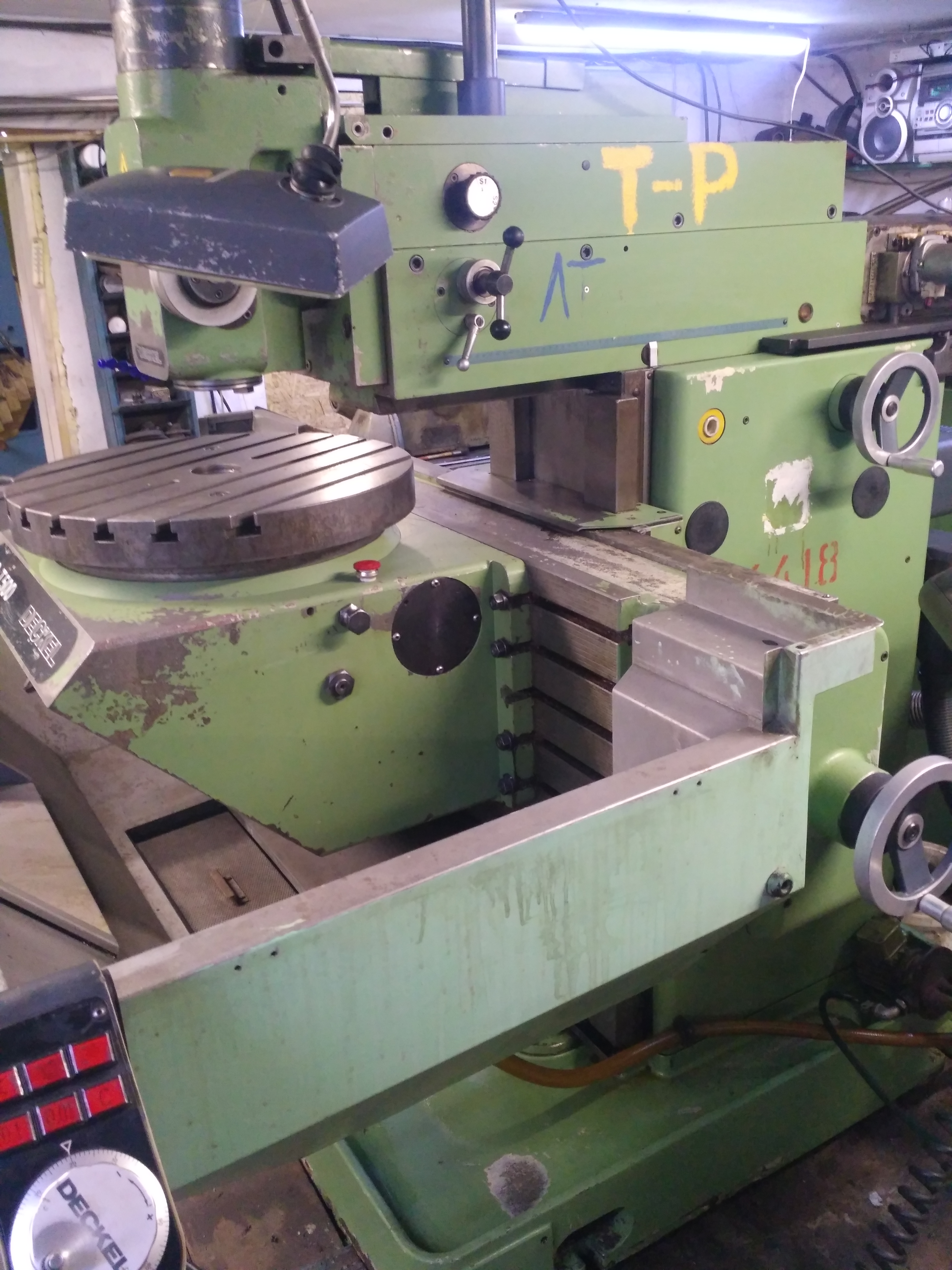

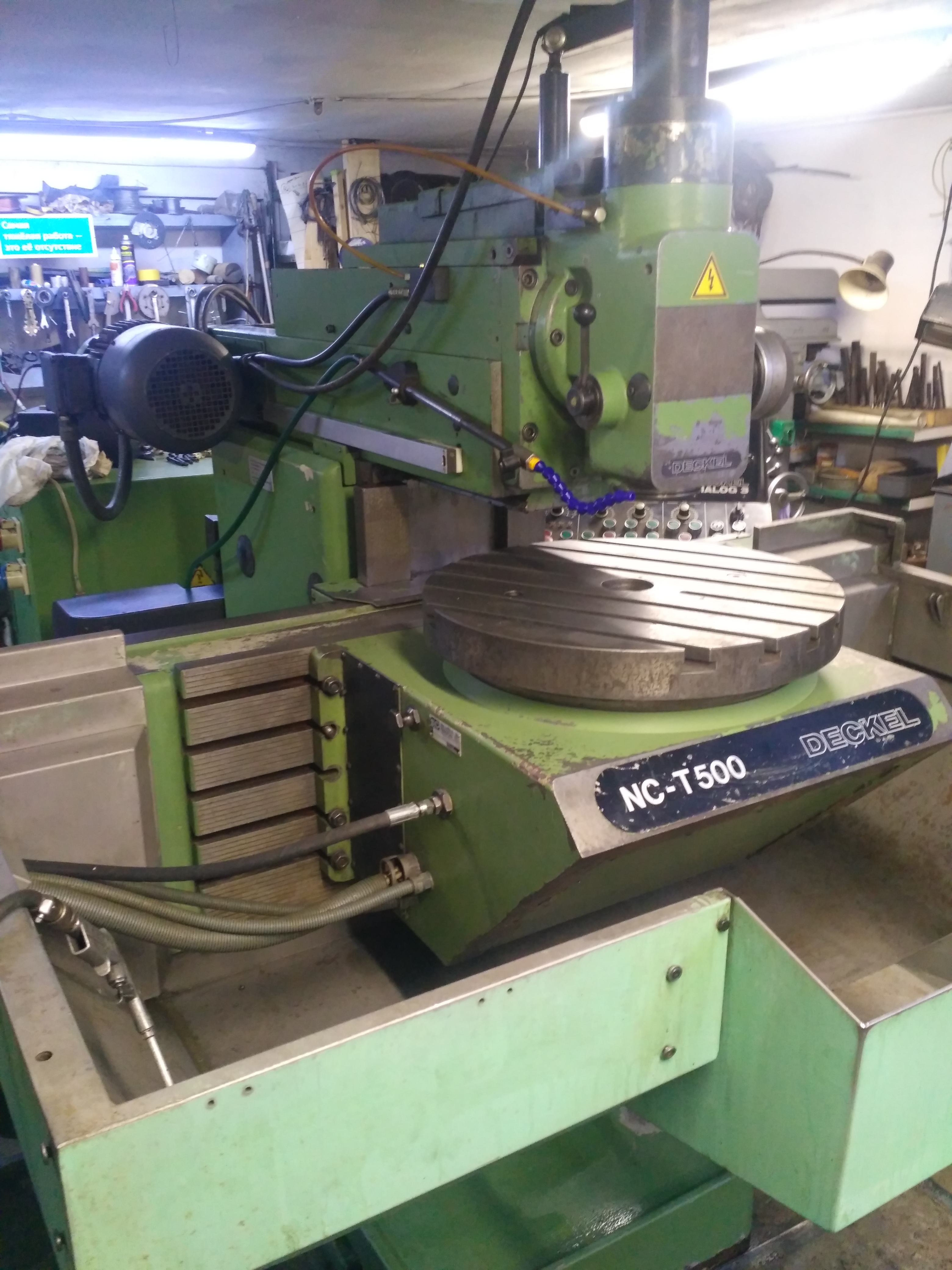

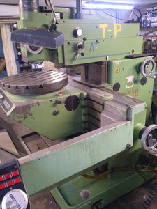

Наконец руки дошли до Deckel
Изначально все комплектное, все работает. Но стойка архаична и работать на ней не планировалось. Поставлю полюбившийся мне LCNC.
По механике все неплохо. По всем осям стоят жирные ШВП. Привод от мотора через ремни. Особого износа на направляшках нет. Ездит мягко без посторонних шумов.
Стоят аналоговые линейки с шагом сетки 20 мкм. На выходе синусойда. Для запуска оставлю их. Аналоговый сигнал по простому переделал в цифровой. Для этого взял компаратор LM339 и с помощью него сделал детектор перехода через ноль. Таким образом получилось 4 фронта сигналов на 20 мкм. Разрешение соответственно получилось 5 мкм. Не густо, но думаю что хватит.
На станок есть много документации. Без проблем нашел распиновку управления родными приводами. Пока на соплях попробовал подцепить к 7i77. Всё пашет без особых проблем.
Немного подзавис с периферией. В оригинале в шкафу с усилителями стоит древняя PLC. Она обрабатывает всю периферию. Не хочу глобально лезть в проводку. Поэтому решил ставить в шкафу либо Arduinо либо современную PLC(если получится) и по modbus связать с LCNC. Таким образом комп с монитором будет в родном пульте а ПЛК со всеми I/O в шкафу. Но в этом вопросе надеюсь на помощь сообщества.

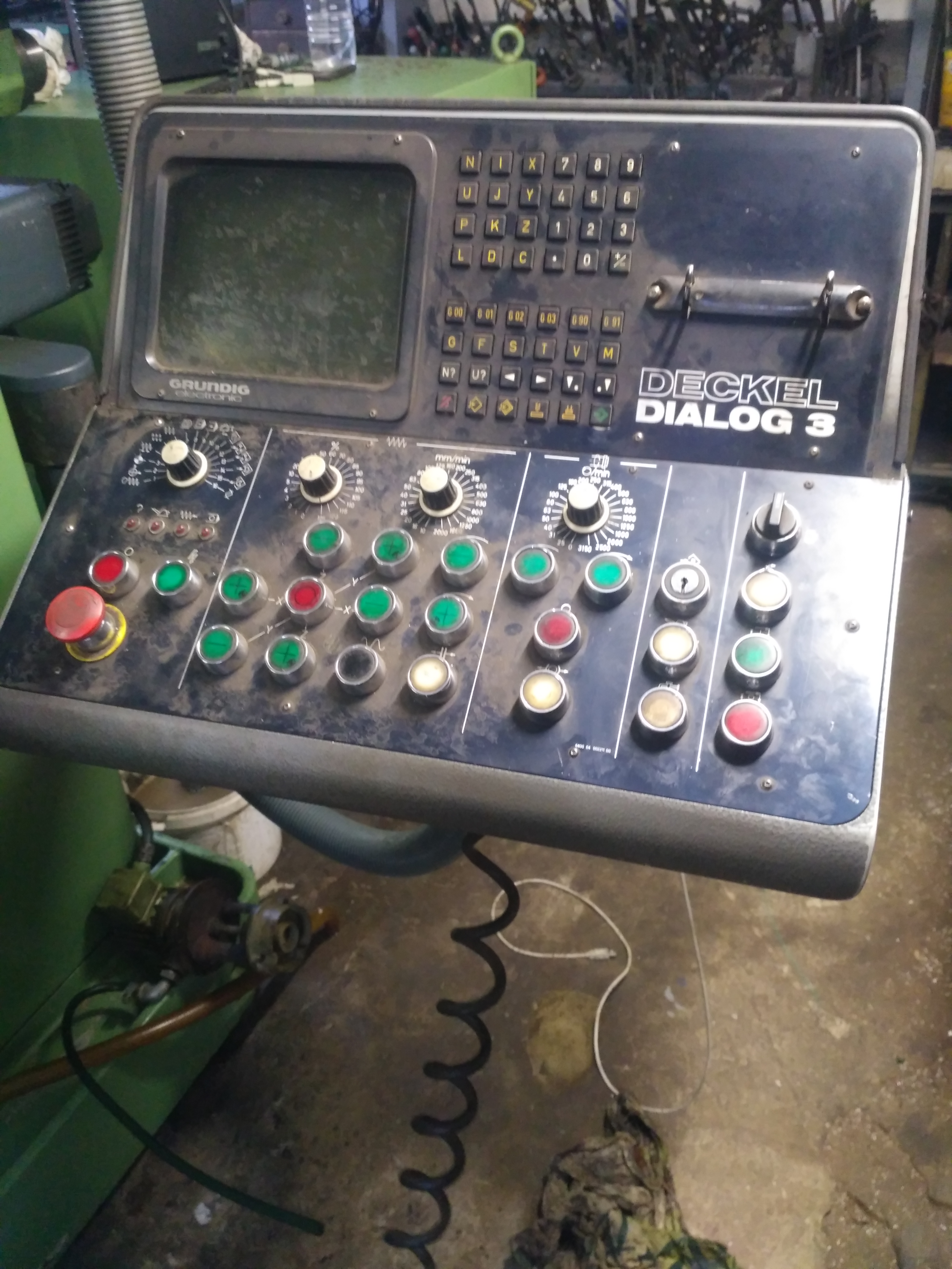

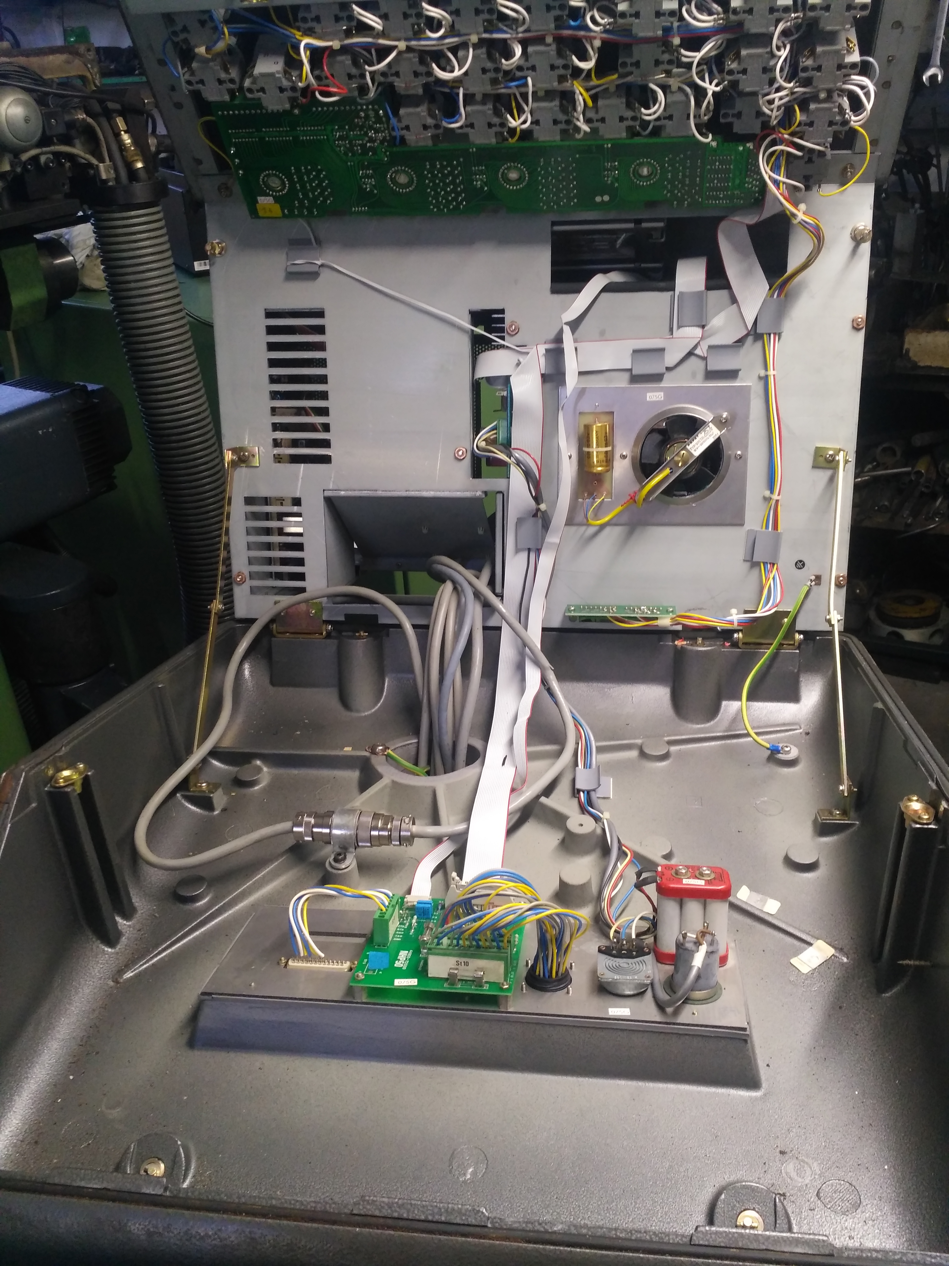

Родной пульт изнутри (112419 просмотров) <a class='original' href='./download/file.php?id=149899&mode=view' target=_blank>Загрузить оригинал (3.64 МБ)</a>
Пульт пока не мытый (112419 просмотров) <a class='original' href='./download/file.php?id=149900&mode=view' target=_blank>Загрузить оригинал (3.64 МБ)</a>
Пульт пока не мытый

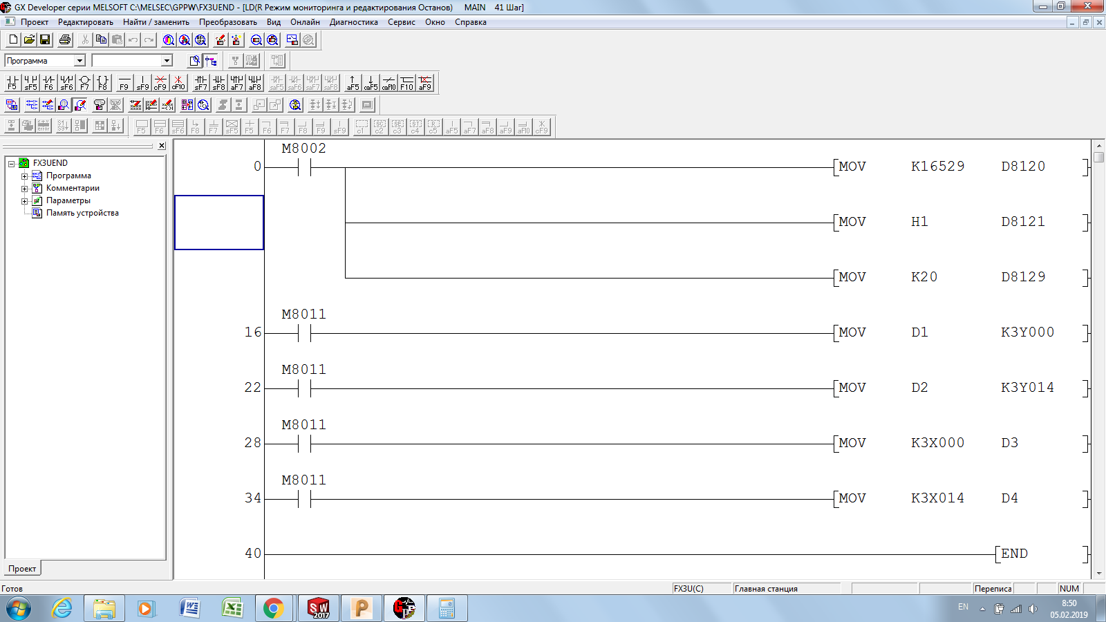

Приехал ПЛК китайский клон fx3u-56mr. Вместе с nkp мучаю его modbus.
Связь установилась. Настройки для modbus 19200, 8, 1, 1.
для того, чтобы модбас в контроллере активировался пришлось прописать строку в него [MOV K16529 D8120]
В общем может чего и не того пишу, но дело для меня новое, первый раз столкнулся с modbus.
Дальше надо попробовать подергать выводами.

В общем этот контроллер без особых проблем можно использовать в связке с LCNC.
Для связи я использовал компонент MB2HAL.
Причем его можно параллельно использовать не только как плата IO, но и как ПЛК. Я попробую управление коробкой на стороне ПЛК, а с ЕМС будут уходить только команды на смену. Опять же станцию смазки направляющих надо включать по таймеру. Тоже возложу это на ПЛК. Гидроразжим инструмента и СОЖ через ЕМС пойдет.

Интересно, а на нем можно развернуть поворотный стол на 90 градусов :) Получится суровый 4х осевик с горизонтальной осью

Так у него два шпинделя. Горизонтальный и вертикальный. С горизонтальным и получается полноценный 4-х осевик. А стол так то тоже сьемный. Но лучше уж на горизонталке работать.
aegis
Сообщения: 3171
Репутация: 1810
Настоящее имя: Михайло
Re: Deckel FP4NC
Сообщение aegis »
MGG писал(а):Интересно, а на нем можно развернуть поворотный стол на 90 градусов Получится суровый 4х осевик с горизонтальной осью
простіше ВФГ зняти. там має бути горизонтальний шпіндель штатно

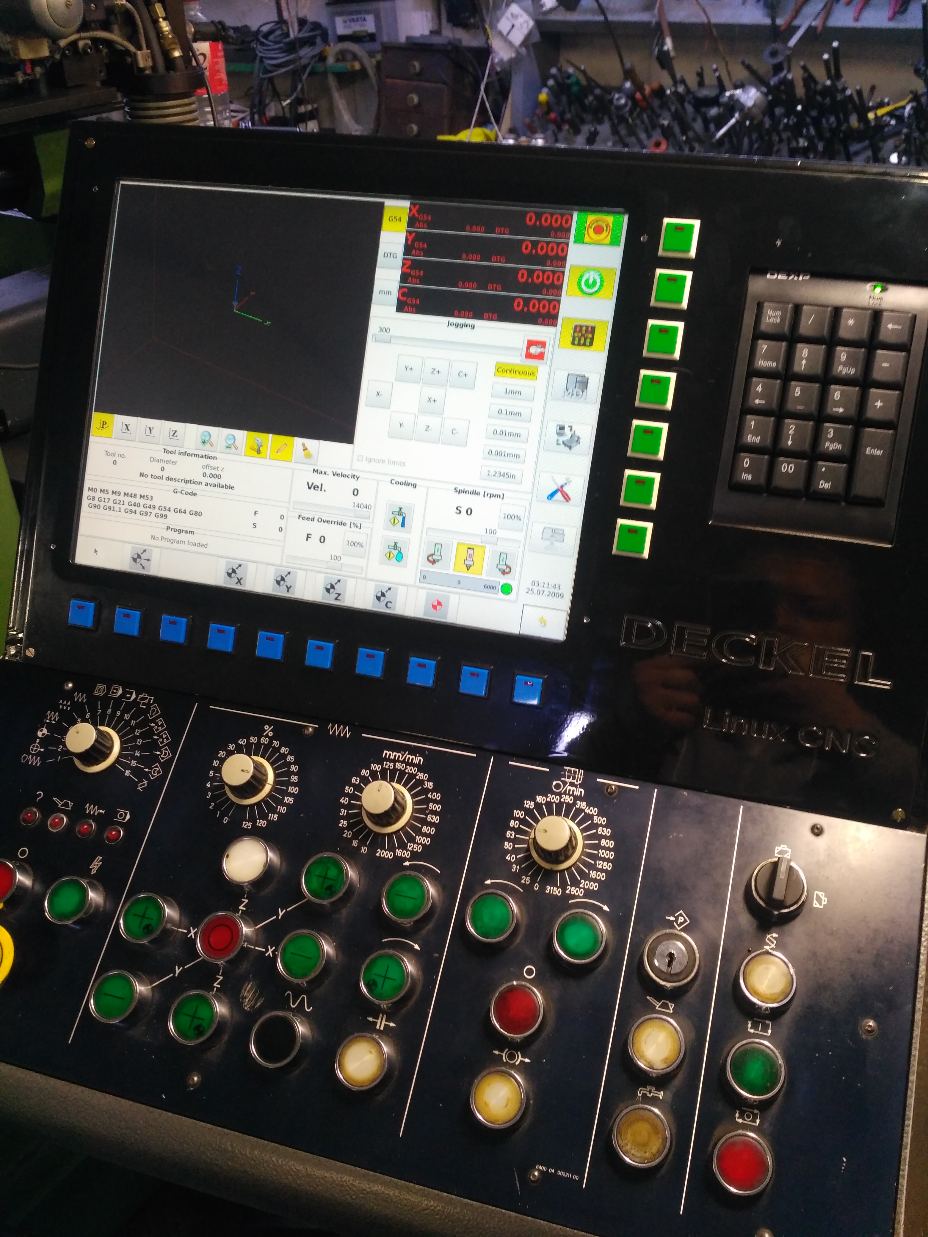

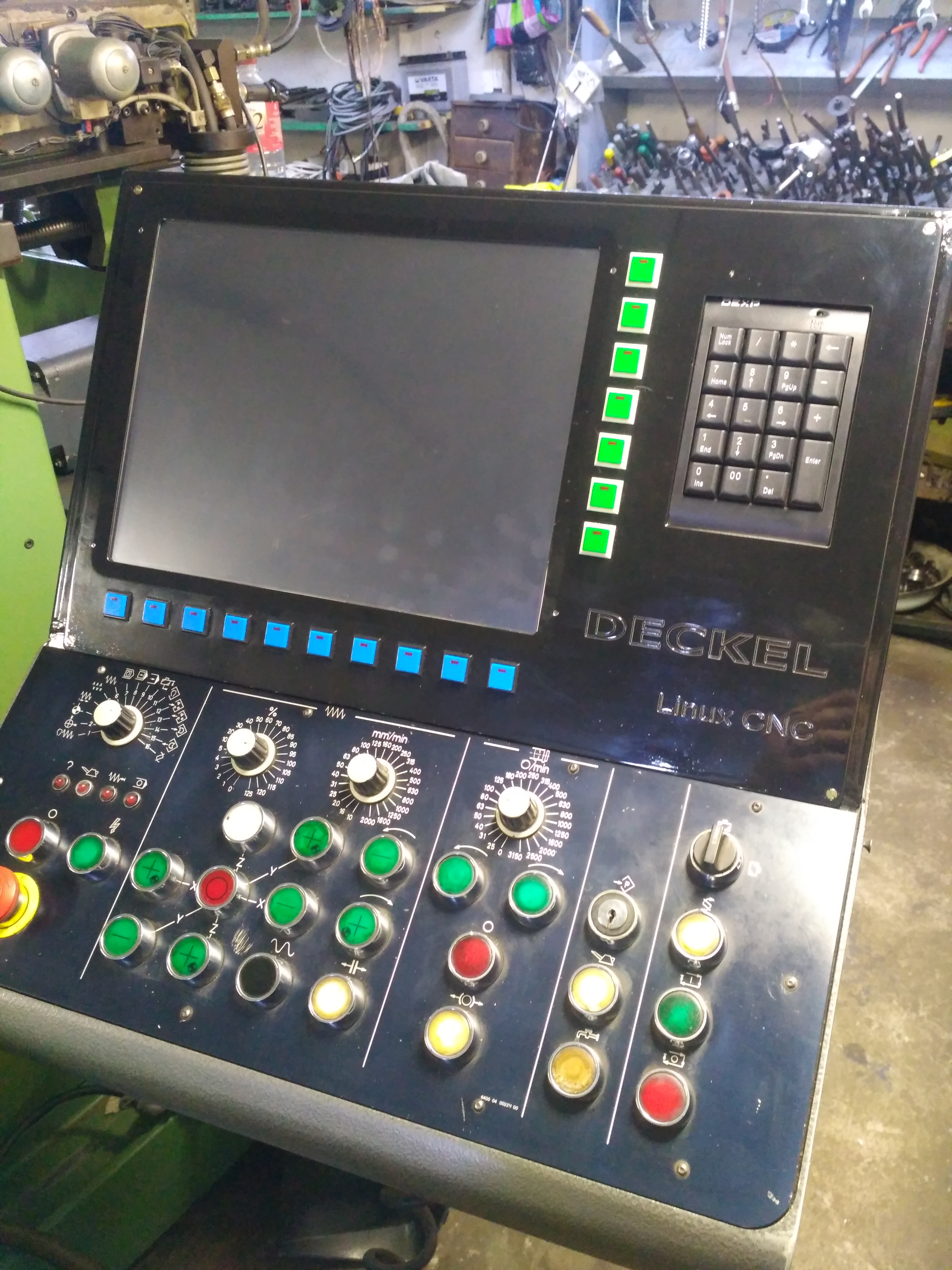

Потихоньку стойка собирается.
Сейчас по нормальному прикручу все платы. И можно будет пошевелить осями.

Кнопки родные задействую. Кроме галлетника с выбором режимов. Его уберу. Он кнопками с правой стороны экрана заменится.
Родной пульт с MPG тоже будет работать. А так же пульт для ручной смены инструмента и старта цикла тоже.

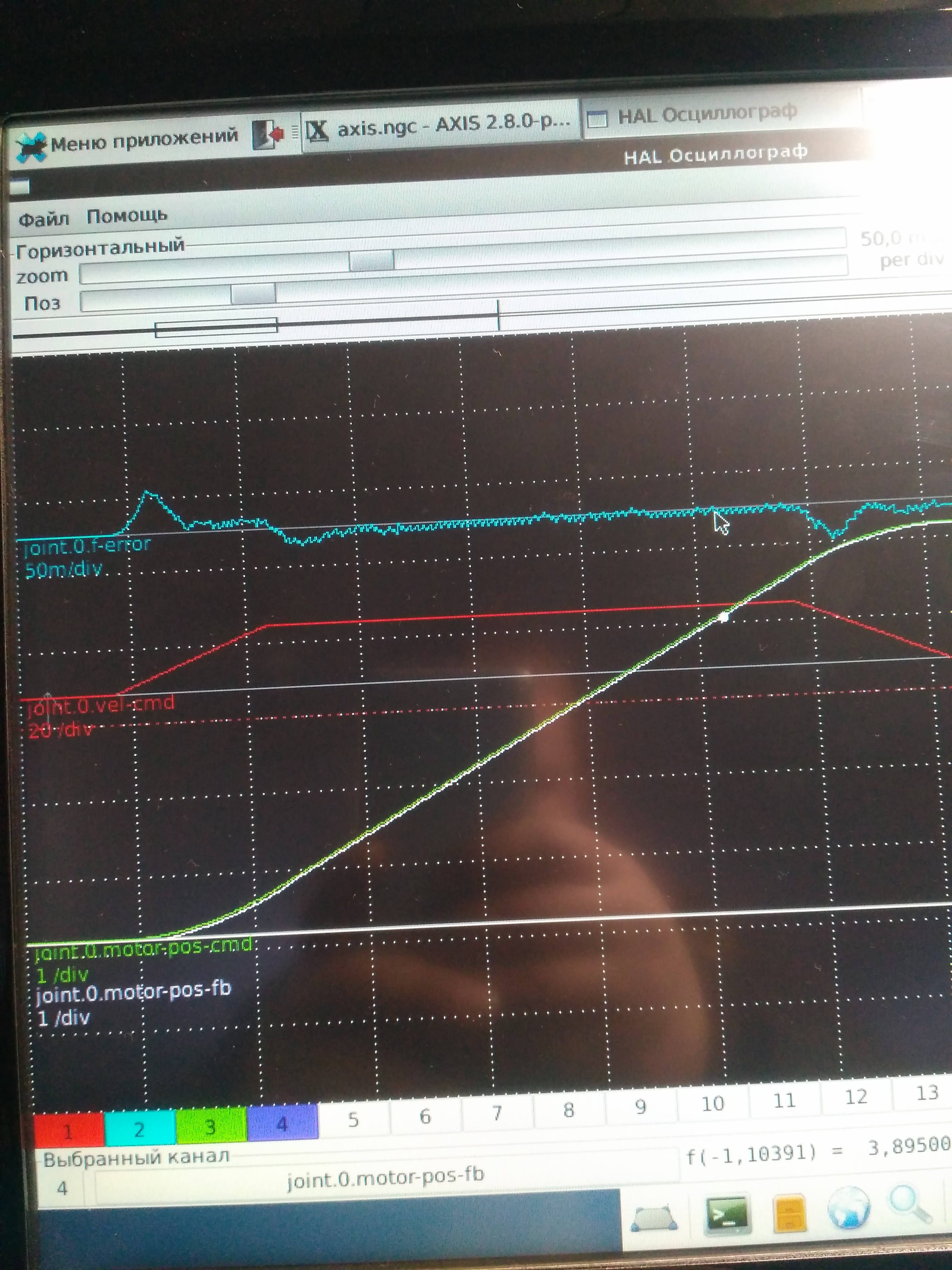

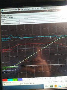

Начал настраивать PID. Немного поковырявшись, вроде начало получаться. Это мой первый опыт с аналогом. Посмотрите опытным взглядом, на что обратить внимание. Эти данные при скорости 1000 мм/мин.

Сообщения: 21923
Re: Deckel FP4NC
Неплохо, если "железом двигаешь"?
Настраивать стоит на максимальных рабочих скоростях (не G0) и ускорениях, потом проверить на небольших скоростях - 5-10% от максимума.
mikehv
Сообщения: 2115
Репутация: 1175
Откуда: Иваново
Re: Deckel FP4NC
Сообщение mikehv »
Да железом конечно. ОС по линейкам. Это на G1 перемещение на 5 мм. Картина не меняется на 1500мм/мин. Не думаю, что в работе потребуется больше. Всё же станок для силовой обработки.
Сегодня еще на малых скоростях попробую.
Хотел еще уточнить одну вещь. Из окна MDI G кодами всё ездит мягко, без перелетов. Но если при этих настройках просто пытаться двигать ось вручную, то такое ощущение, что ось совсем не настроена. Бывает даже срыв в автоколебания. Такое ощущение, что ускорение завышено очень. В 2.8 отдельно задаются параметры для оси в ручном и MDI?
Сообщения: 21923
Re: Deckel FP4NC
mikehv писал(а):В 2.8 отдельно задаются параметры для оси в ручном и MDI?
Скорости отдельно, но не выше, чем задано на приводах. Ускорения только на приводах.
Халскоп что при этом показывает?
