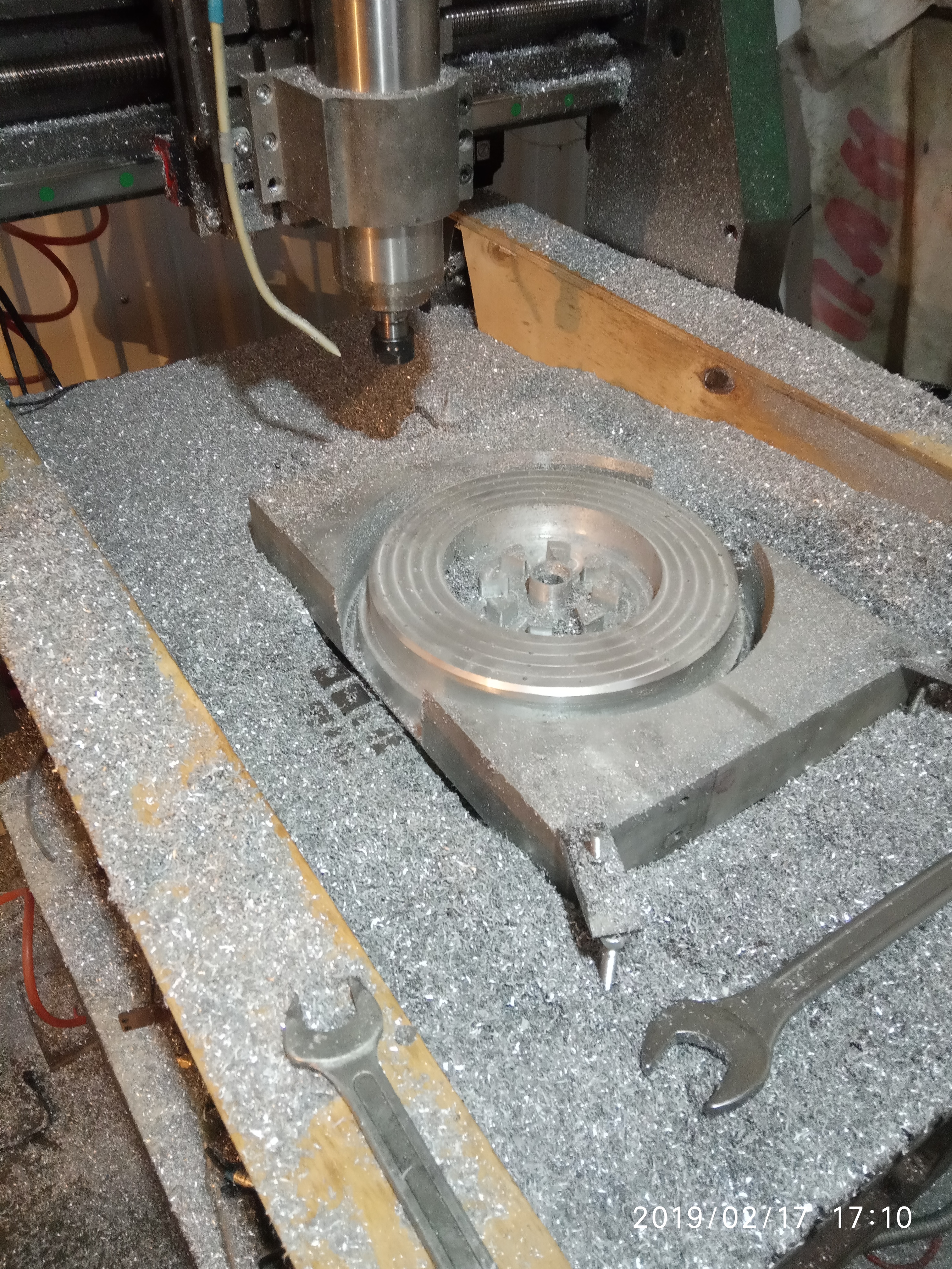

Re: Фрезер на бывшей поверочной 1000-600
Первая стружка
https://www.youtube.com/watch?v=nsxW43K7ydc
пробовал сначала фреза тупая была подправил пошло тихонько
https://www.youtube.com/watch?v=txDjo-tk39k
будет корпус для сменщика похожий на этот
только менять манипулятором будет
https://www.youtube.com/watch?v=3o5uuYrubjE

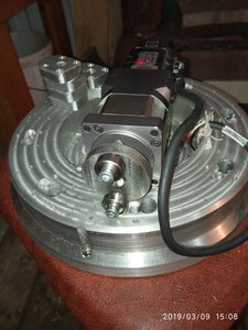

https://www.youtube.com/watch?v=G4m8K-1N67k
барабан сменщика
железные части пилил низкооборотистым шпинделем
https://www.youtube.com/watch?v=BPU-oOnubz0
https://www.youtube.com/watch?v=U8753Lj67UU
барабан сменщика
