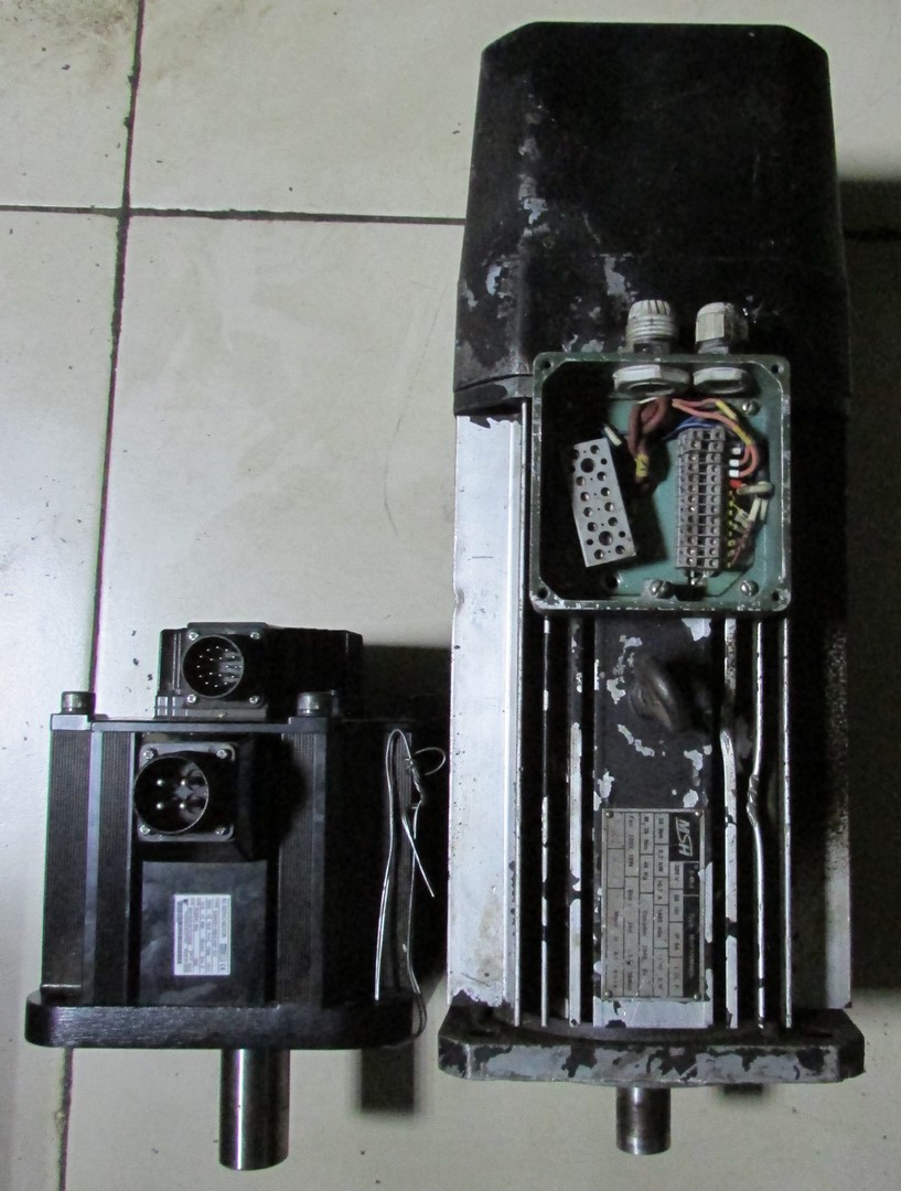

Новый(Яскава 3квт) и старый мотор оси Z. Так понимаю MSHAK взяли родные моторы с донора станка 2с150пмф4, содрали с него шилд, налепили свой ;)
IMG_0585 (Копировать).JPG (4665 просмотров) <a class='original' href='./download/file.php?id=158554&mode=view' target=_blank>Загрузить оригинал (190.15 КБ)</a>
Re: Обрабатывающий центр SV500
Не, не похоже ни на один из использовавшихся "нашими" моторов...

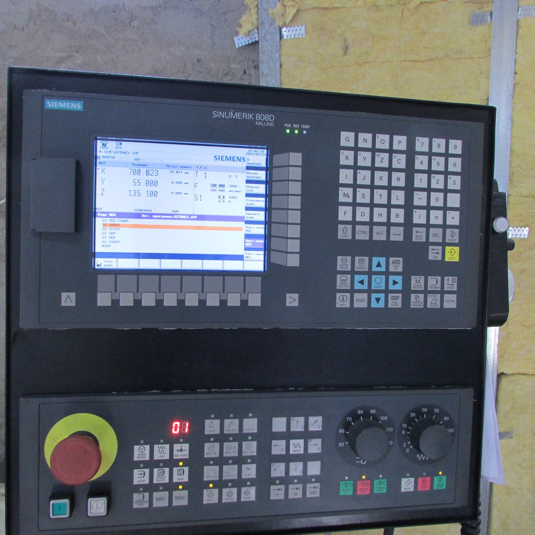

Почти поставили. Спасибо Lexxa за помощь :good:
Прикрутил Ренишоу без каких либо танцев с бубном. Попробовал встроенные циклы :good:

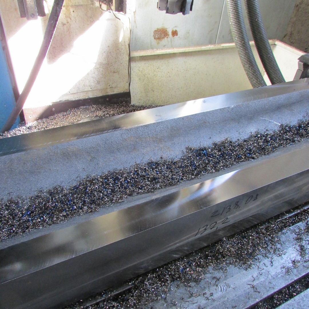

Пустили первую стружку. Фрезеровка б/у пластинками. Поверхность блестит, как у кота кокушки :D
IMG_0600 (Копировать).JPG (4227 просмотров) <a class='original' href='./download/file.php?id=158964&mode=view' target=_blank>Загрузить оригинал (339.53 КБ)</a>
Привыкаем к новой стойке. Есть вещи которые с не превычке неудобные. Но малость поработав понимаешь насколько это удобно. Например у Синумерика 808Д есть 3 системы координат: машинные, заготовки и типа DRO. Стойка любит часто ругаться предупреждениями.
