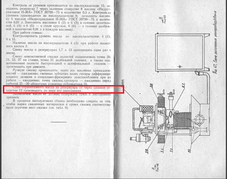

Umnik писал(а):емкость, куда стекает отработка ничего нет((
есть там все, просто еще разок прочитать надо...........

мда, выходит, это я читаю хреново)
