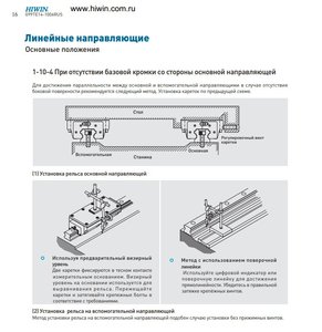

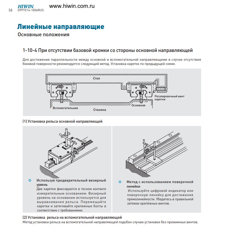

Samodelkin 88 писал(а):Упоры там нафиг не нужны, все элементарно выставляется по линейке.
Нафиг не нужны советы от таких советчиков как Вы, уважаемый.
Малейший удар/перегруз/ослабление винтов/миллион других причин - рельса съехала и выставляй заново. Зачем себя изнурять излишней юстировкой, если можно единожды сделать бортик и забыть об этой трабле навсегда?
Ну Вы бы хоть технологические карты того же Hiwin'а посмотрели...
Adskiydart
Сообщения: 145
Репутация: 14
Re: Параллелограмм по цветнухе 300х300х100
Сообщение Adskiydart »
Бортика сделать мало. Нужно еще к этому бортику прижать, судя по технологическим картам того же Hiwin'а. Можешь показать свой тяжелый станок на ISO30?

С какой целью на форум заявились в таком случае? Вам советы практические дают, а Вы, уважаемый, похожи на диванного теоретика..даже балки портала в виде балалайки уже какбэнамекают, да еще и плашмя расположены.
BlackBeard писал(а):Ну Вы бы хоть технологические карты того же Hiwin'а посмотрели...
А Вы смотрели?
HIWIN PDF.jpg (2255 просмотров) <a class='original' href='./download/file.php?id=157332&mode=view' target=_blank>Загрузить оригинал (117.98 КБ)</a>

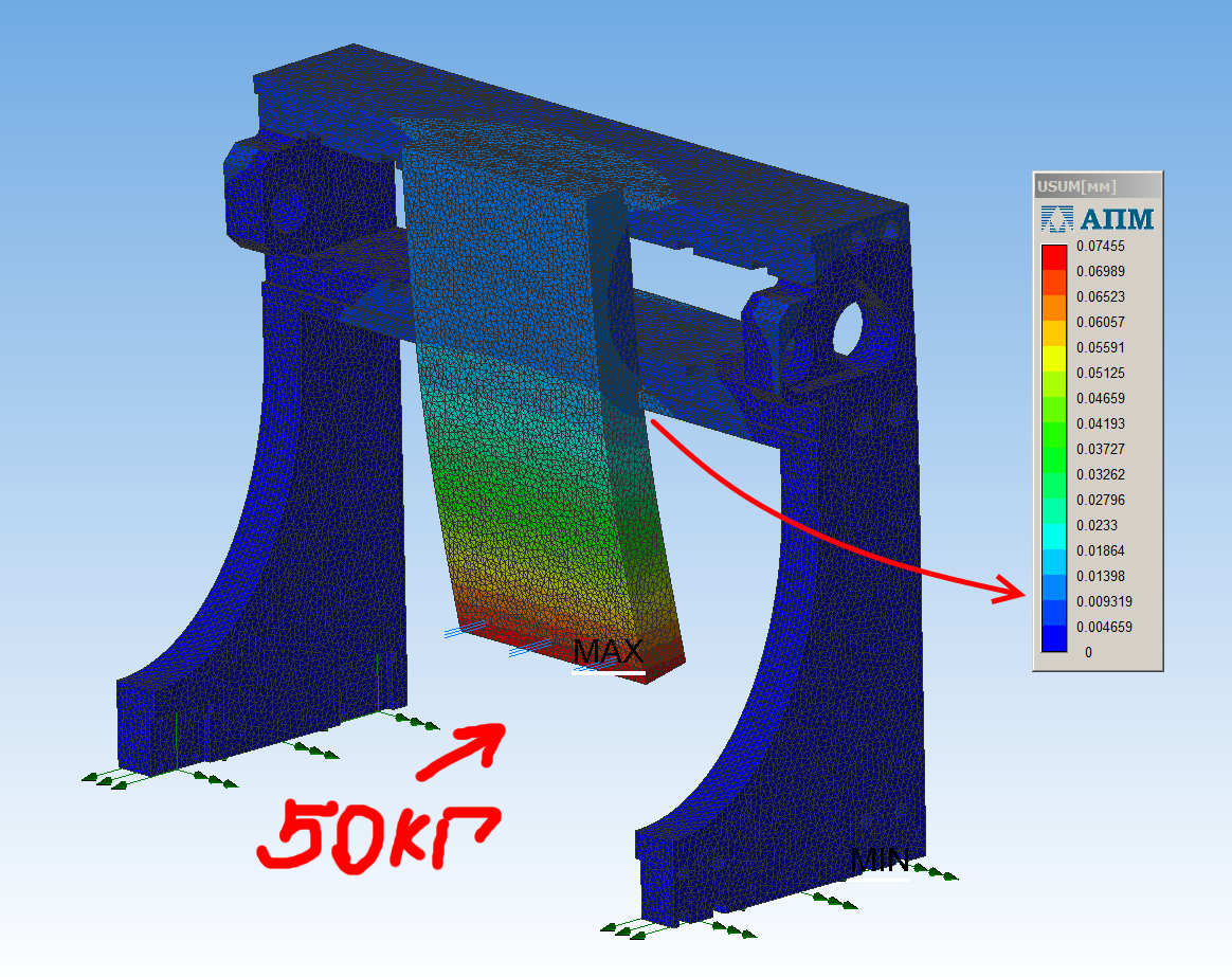

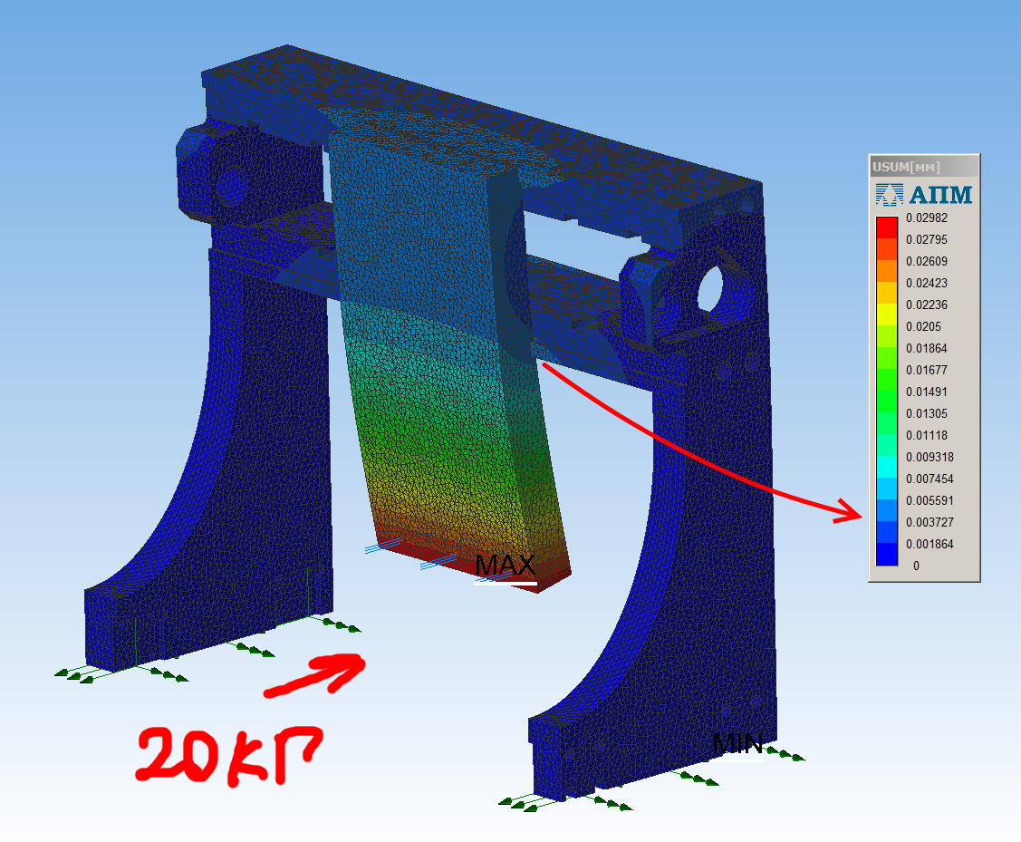

Samodelkin 88 писал(а):А Вы смотрели?
Этот способ крепления - последний в списке. Без оговорок о задачах и точности. Для раздвижных дверей - самое оно.

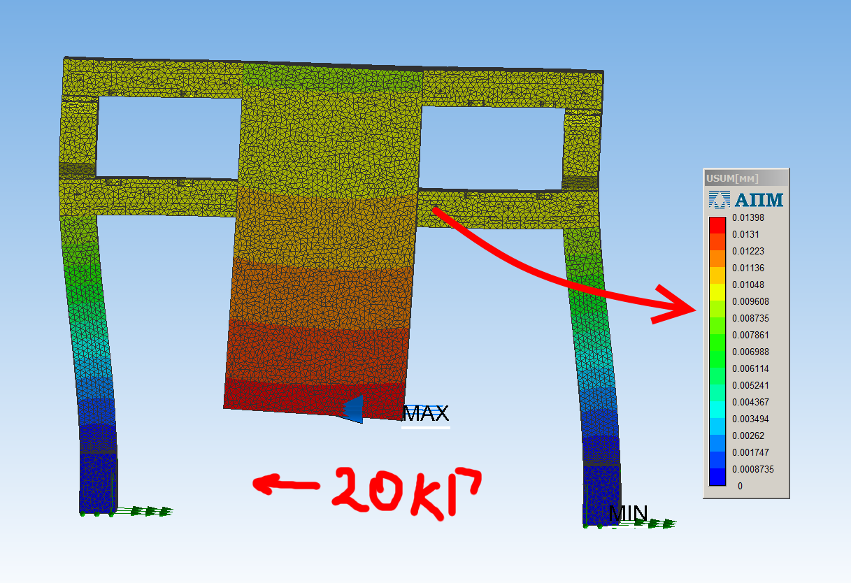

vovafed писал(а):рычаг с центром между рельс
Грубо говоря если фреза будет находится на расстоянии в в три раза большем от центра
То отклонение будет в три раза выше
И усилие на рельс будет в три раза выше
Да пожалуйста. 50кг на максимальном вылете - зетка почти в стол уперлась. И 20кг на том же вылете.
Портал чуть ли не в последнюю очередь влияет на результат. Во-первых это какого диаметра фреза должна быть, чтоб выдержать 50кг. Та даже на 20кг - фреза, вал шпинделя, все стыки рельс и кареток сдадутся больше, чем сам портал.
АМГ6 взял - как очень средненький вариант. Если это будет 7075t651 или что-то аналогичное, ситуация станет лучше разика эдак в полтора.
16.png (2085 просмотров) <a class='original' href='./download/file.php?id=157353&mode=view' target=_blank>Загрузить оригинал (175.76 КБ)</a>
17.png (2085 просмотров) <a class='original' href='./download/file.php?id=157354&mode=view' target=_blank>Загрузить оригинал (174.89 КБ)</a>

Хорошо)

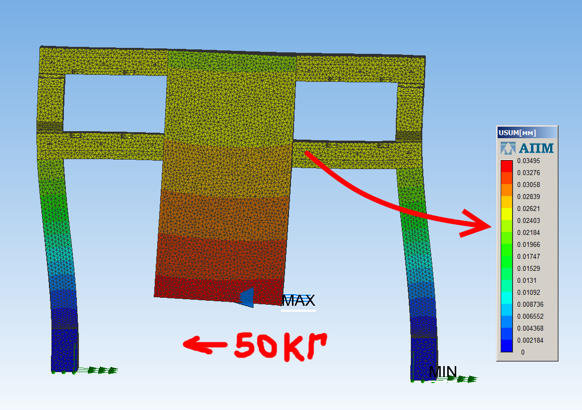

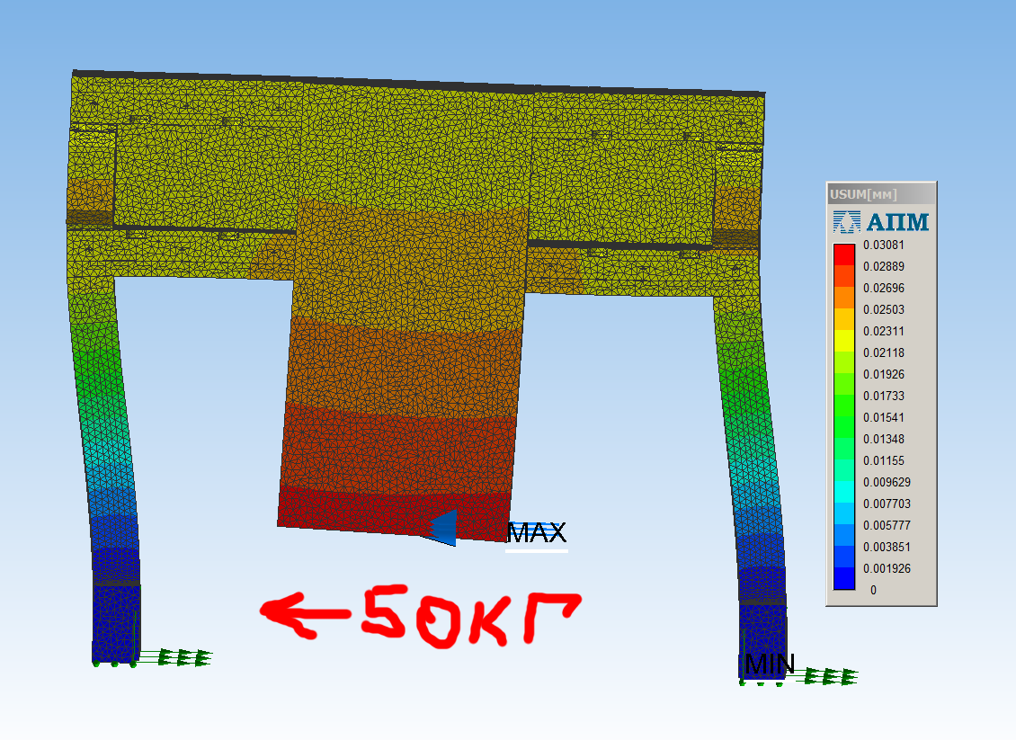

Теперь бы ещё в том же месте вдоль оси игрик посмотреть
BlackBeard
Сообщения: 43
Зарегистрирован: 20 ноя 2015, 18:16
Репутация: 15
Сообщение BlackBeard »
vovafed писал(а):Теперь бы ещё в том же месте вдоль оси игрик посмотреть
Куда-нить еще лом засунуть? :hehehe:

BlackBeard писал(а):АМГ6 взял - как очень средненький вариант. Если это будет 7075t651 или что-то аналогичное, ситуация станет лучше разика эдак в полтора.
Модуль упругости, который ответственен за жёсткость, у этих материалов одинаков.

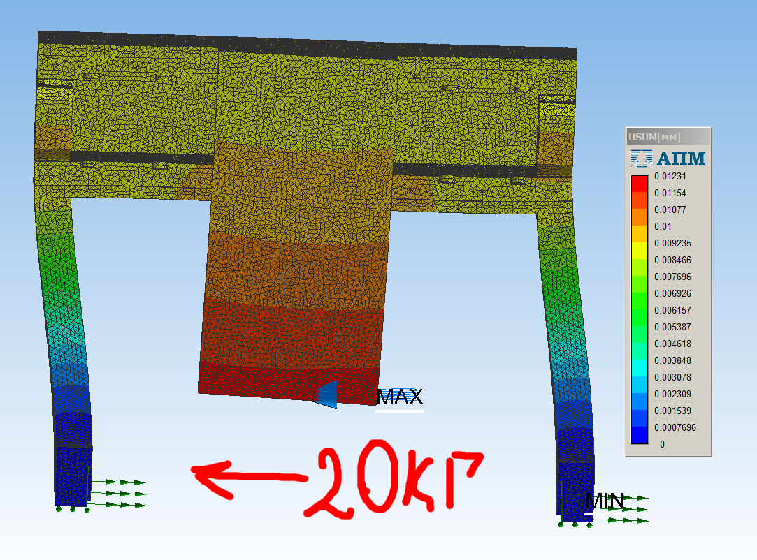

Ну строго говоря плита с креплением по всей поверхности это не лом)
Ну а на мой взгляд добавить на заднюю стенку плиту хотя бы толщиной 5 мм и боковое смещение будет выглядеть совсем по другому
Сообщения: 4510
Ваша программа не учитывает болтового соединения, соединения каретка-рельс, ШВП-гайка и ШВП-опора ШВП. С ними на практике всё намного хуже в раз эдак 10

vovafed писал(а):Ну а на мой взгляд добавить на заднюю стенку плиту хотя бы толщиной 5 мм и боковое смещение будет выглядеть совсем по другому
Разница ~ 5 микрон. На фоне жесткости фрезы, шпинделя и всей механики - это ни о чем.
20.png (2035 просмотров) <a class='original' href='./download/file.php?id=157365&mode=view' target=_blank>Загрузить оригинал (135.64 КБ)</a>

sima8520 писал(а):Ваша программа не учитывает болтового соединения, соединения каретка-рельс, ШВП-гайка и ШВП-опора ШВП.
Все эти соединения - переменные. Невозможно найти константу во множестве переменных.
Это значит что подобная система не будет иметь решения, т.к. вводных данных мы не имеем, а еще эти вводные сильно зависят от множества факторов, которые мы никогда не сможем учесть.
sima8520 писал(а):С ними на практике всё намного хуже в раз эдак 10
Какой скромняк)) Раз в 100 хуже, чего уж там мелочится :lol:
