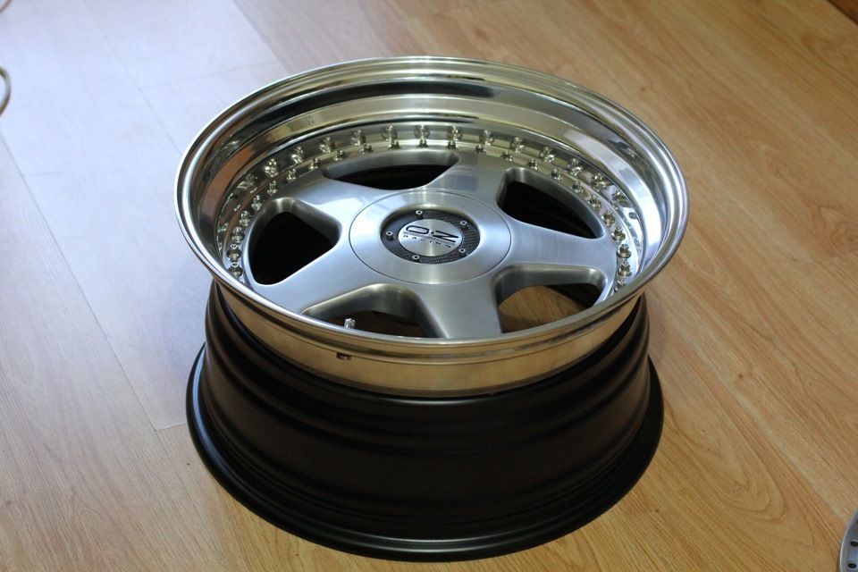

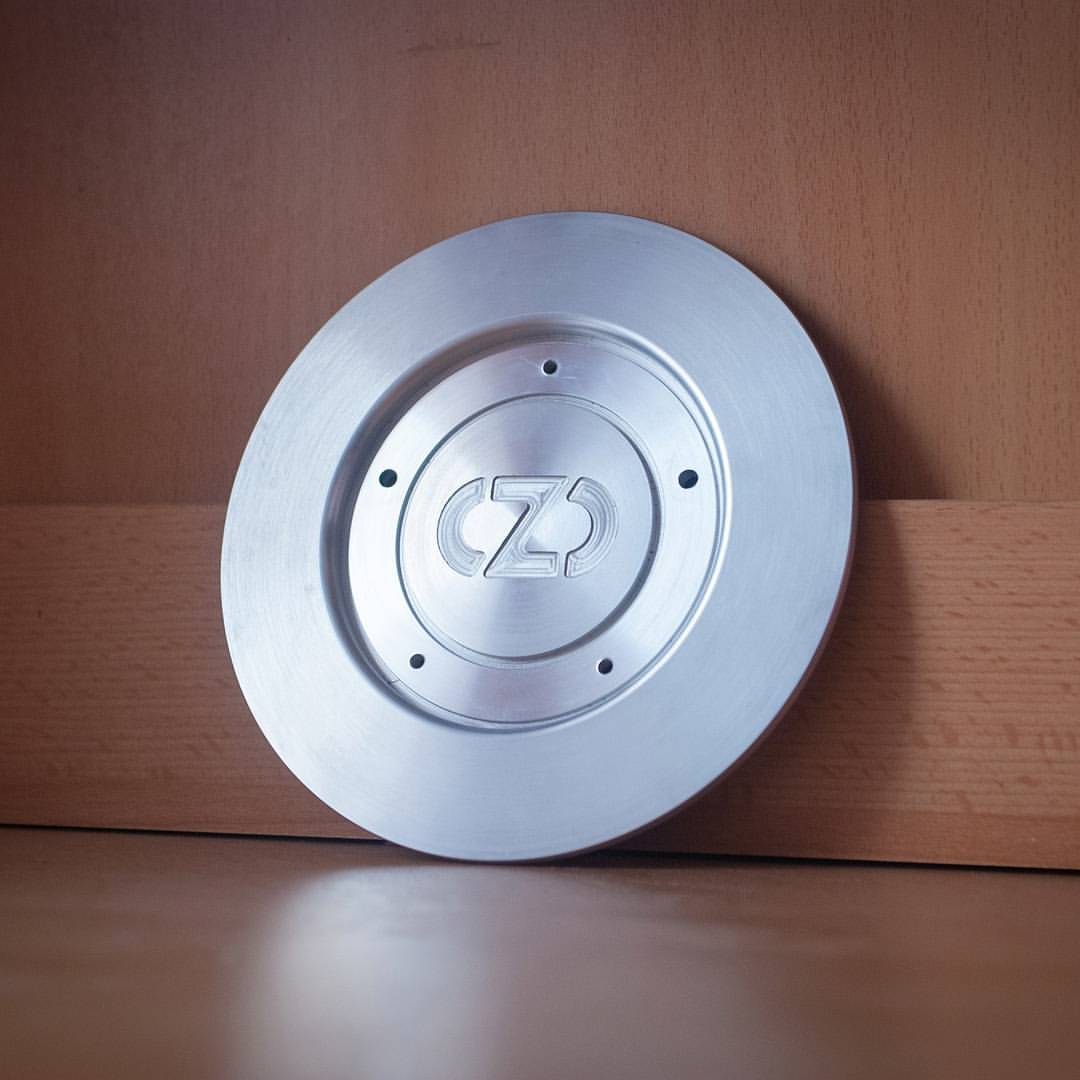

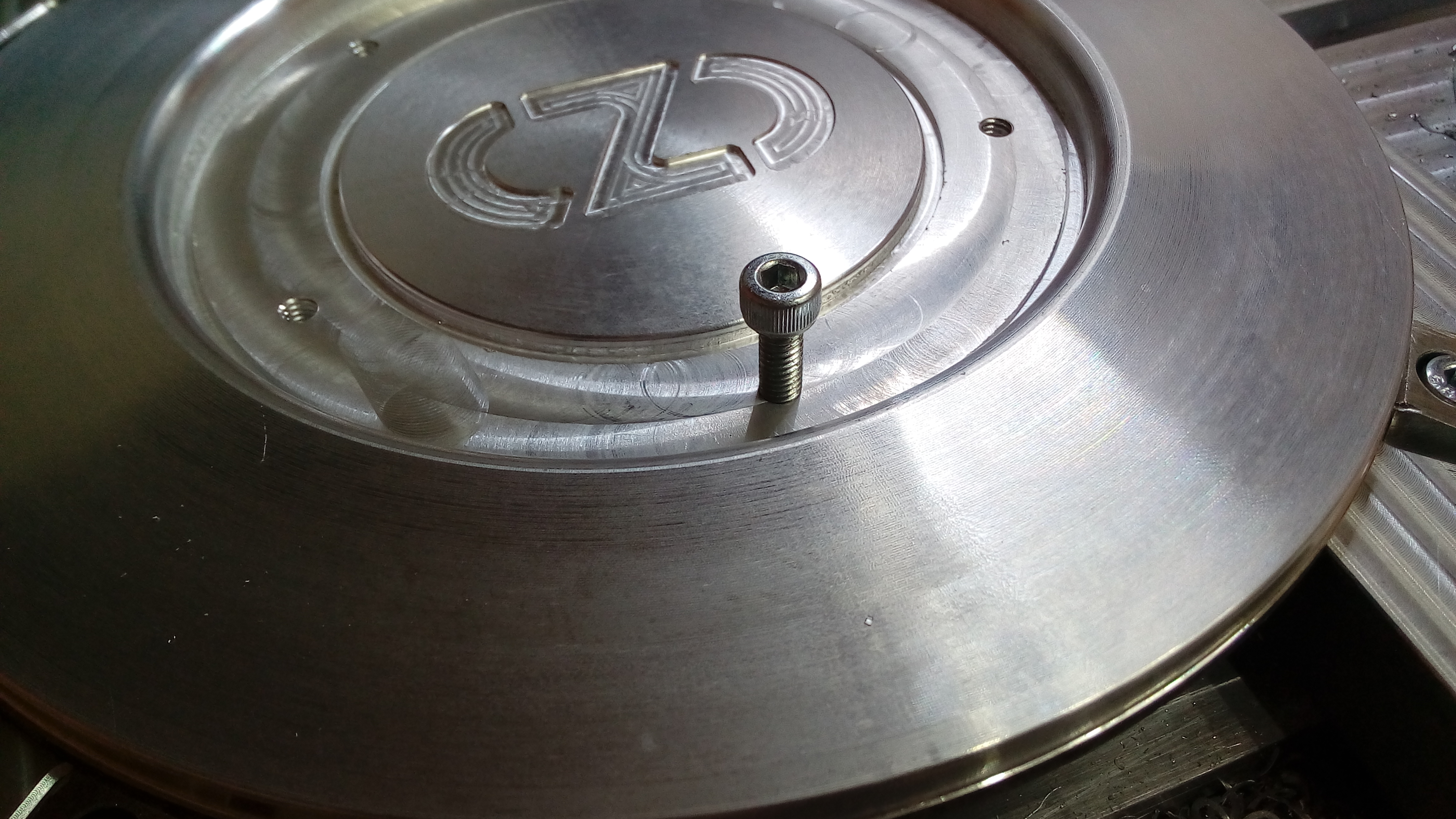

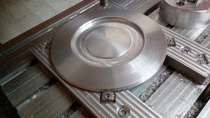

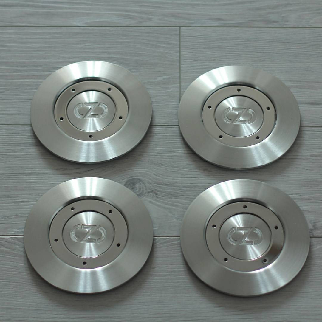

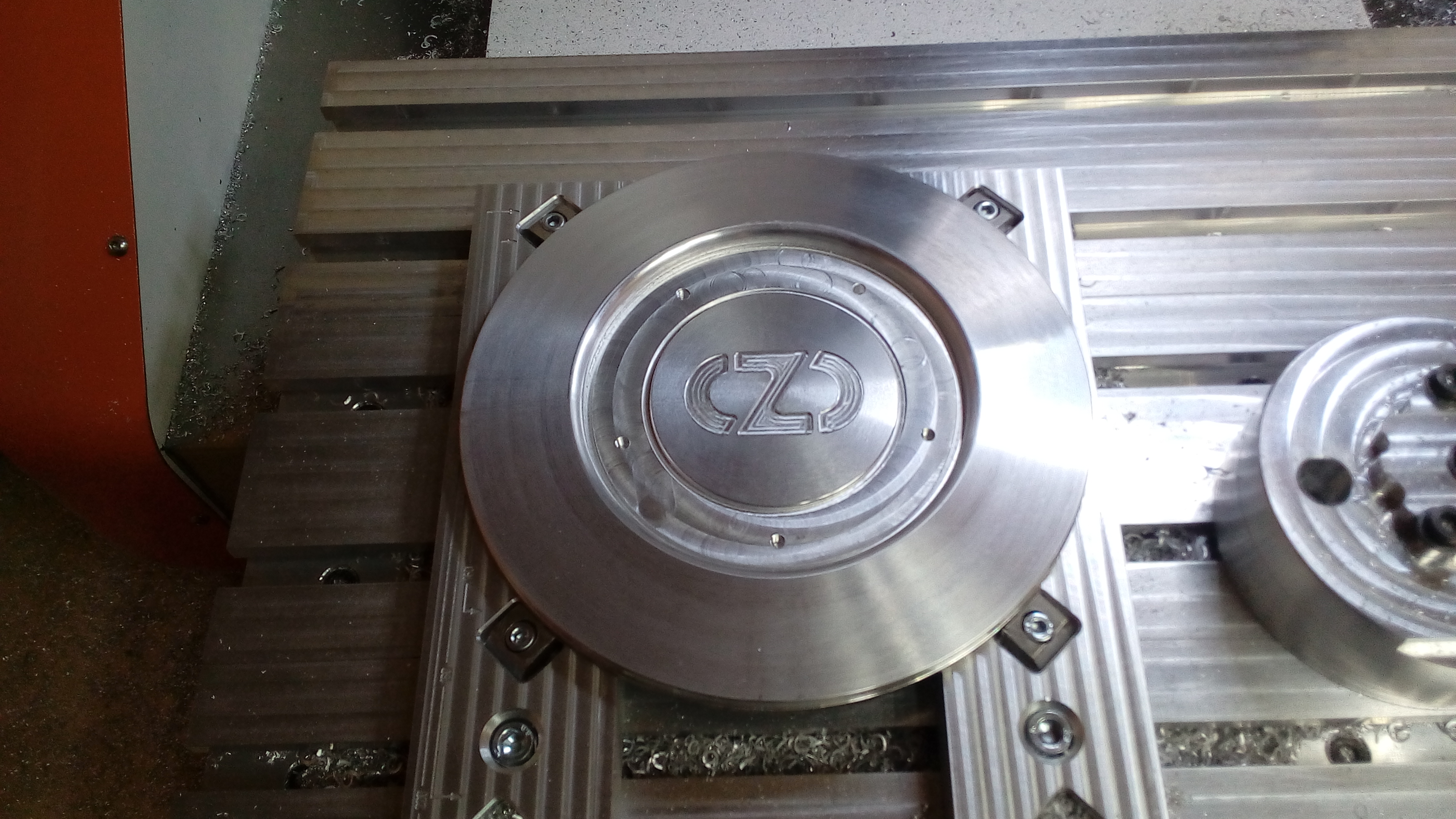

Внедрил мелкосерийное изделие на станок.
Центр кепы для дисков O.Z. Futura old logo.
1 установ.
Основную часть выборки не снял, забыл телефон дома. Да и снимать бы не смог...стружка летела ппц ))
Двумя руками держал листы пеноплекса...надо короб полностью зашивать в круг.
Завтра займусь... ещё акрил или оргстекло не найти, только листами 2.4*1.2м. продают.
На переднюю дверку.
На видео фрезеровка логотипа, центровка, сверление и нарезание резьбы фрезой.
п.с. резать лучше за один проход...т.к. на второй уже плохо, врезается в стружку на дне отверстия.

А это делал на Мазаке.
+ Шлифовка.

где резьбо фрезы брал ?
Umnik
Сообщения: 2344
Репутация: 2153
Настоящее имя: Георгий
Откуда: Калуга
Re: Мелкий+ 400х300х150 с автосменой
Сообщение Umnik »
на каких режимах сверлишь?
Показалось, что обороты тыщ 8-9 были на видео...
Или сверла твердосплав?

cncfreak писал(а):На видео фрезеровка логотипа, центровка, сверление и нарезание резьбы фрезой.
а че за звуки такие эротическе на врезании при обработке надписи ? :)

Так деталь, как барабан...диаметр 160мм, на дне стенка 3мм, центр весит в воздухе.
Поэтому оставил 0.1мм на чистовой проход.
Ну и шаговики поют периодически ))
Свёрла твердосплавные, 3-х зубые...сверлил на 9000 об. Тоже стоит звон ))
По-хорошему надо в центре упор делать...но и так сойдёт :hehehe:
