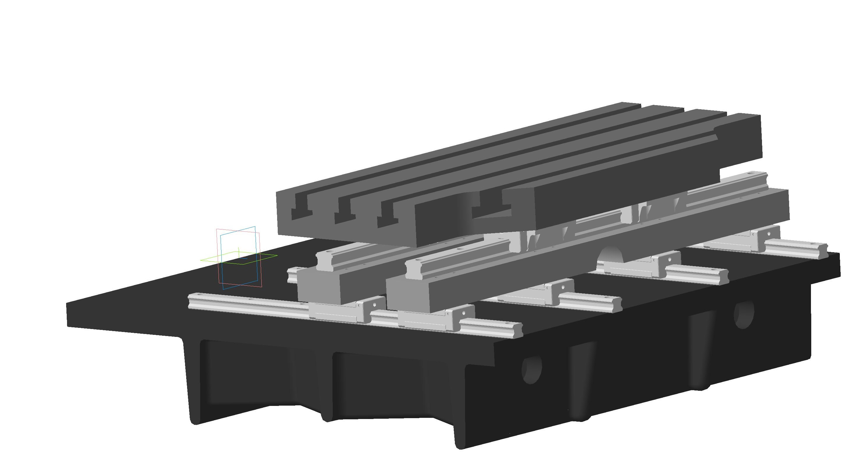

Предварительные наброски.
Станок.jpg (3537 просмотров) <a class='original' href='./download/file.php?id=153138&mode=view' target=_blank>Загрузить оригинал (288.45 КБ)</a>

Сообщение Dimka »
ИМХО, конечно, но совсем бестолково получается, если я правильно задумку понял. Ты взял нижнюю часть (крестовой столик) от классического фрезера с колонной, тем самым поднял прилично высоту стола над станиной. Но вместо колонны поставил портал с яростным выносом вперёд. А так как столик даёт прирост высоты, чтобы не потерять хода по Z, тебе и портал пришлось вверх задрать.
Делал бы уж тогда обычную колонну, нафиг этот портал :) ?
Lafayette
Сообщения: 3349
Репутация: 445
Re: По металлу (дубль 3)
Сообщение Lafayette »
С крестовым столом есть проблемка, а именно: так как крепление все по центру то в крайних положениях стола, при перемещении вдоль него, стол будет провисать, а это мне очень не нравится. Здесь же используется только сам стол и то это синусный стол был в прошлом.
По поводу остального, здесь и так будет колона. При такой компоновке надобность портала отпадает вовсе.

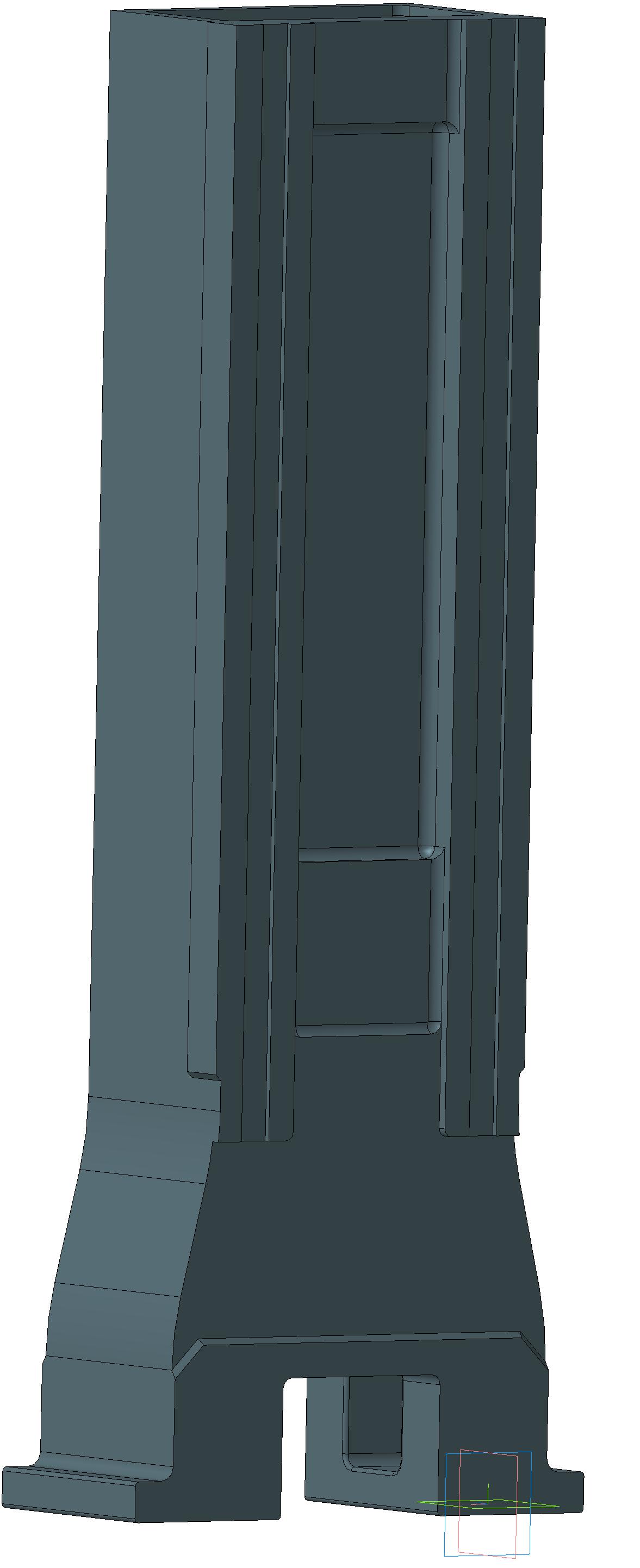

Вот такая, по высоте 700 мм.
Колонна_не масштабир.jpg (3500 просмотров) <a class='original' href='./download/file.php?id=153142&mode=view' target=_blank>Загрузить оригинал (137.51 КБ)</a>

Dimka_almighty писал(а):
Lafayette писал(а):По поводу остального, здесь и так будет колона. При такой компоновке надобность портала отпадает вовсе.
Хоть бы картинку тогда выложил, а то я ориентировался на то, что в сообщении №27
Если бы колона не попалась, то делал бы именно как говорил раньше.

Lafayette, ты колонну отдельно где-то умудрился найти :) ?

Lafayette
Сообщения: 3349
Репутация: 445
Dimka_almighty писал(а):Lafayette, ты колонну отдельно где-то умудрился найти :) ?
Именно.

Chili
Сообщения: 1222
Репутация: 1074
Откуда: Таганрог
Сообщение Chili »
Михаил ,не представляю,как колонна будет связана с плитой :thinking:
