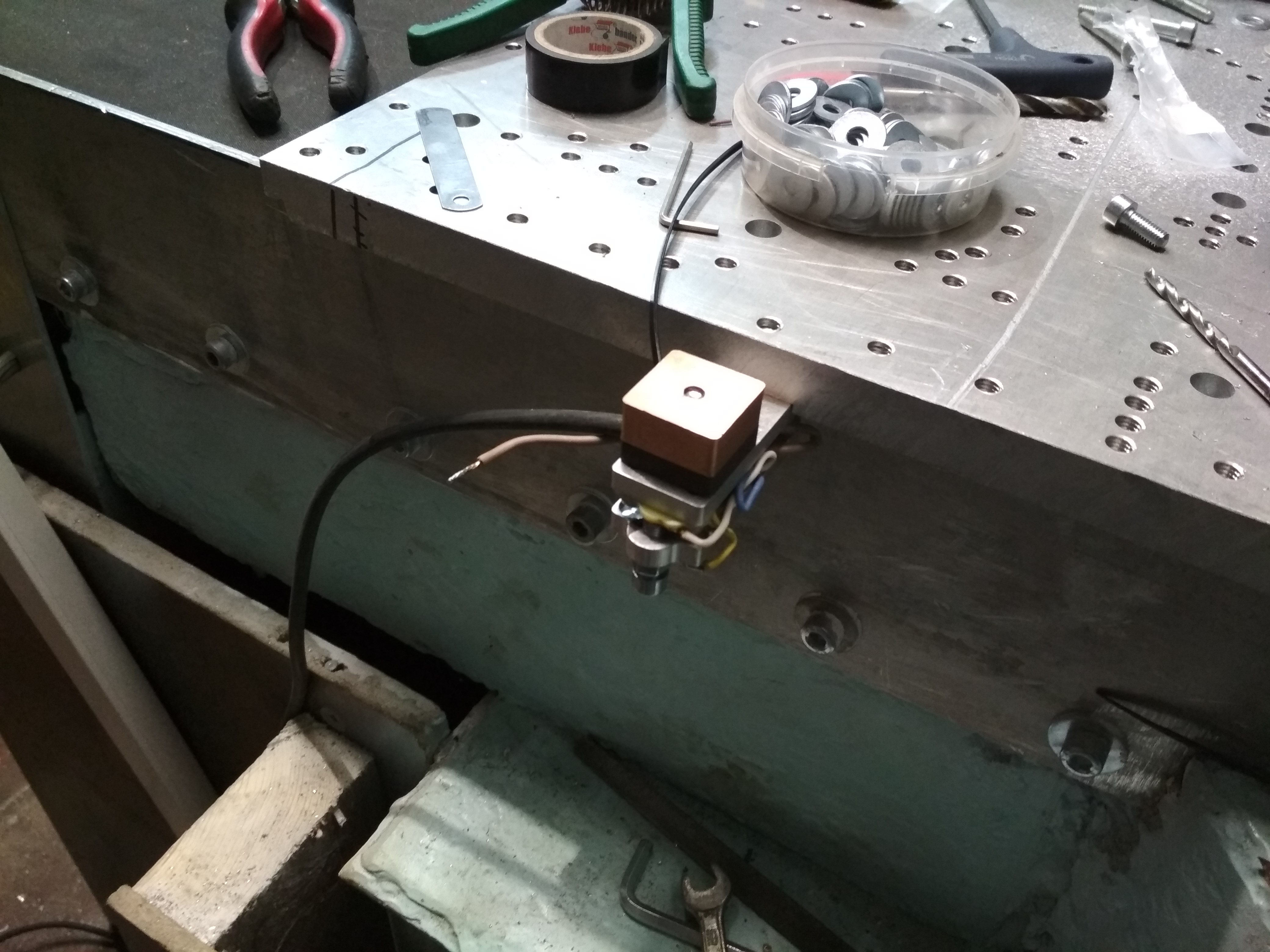

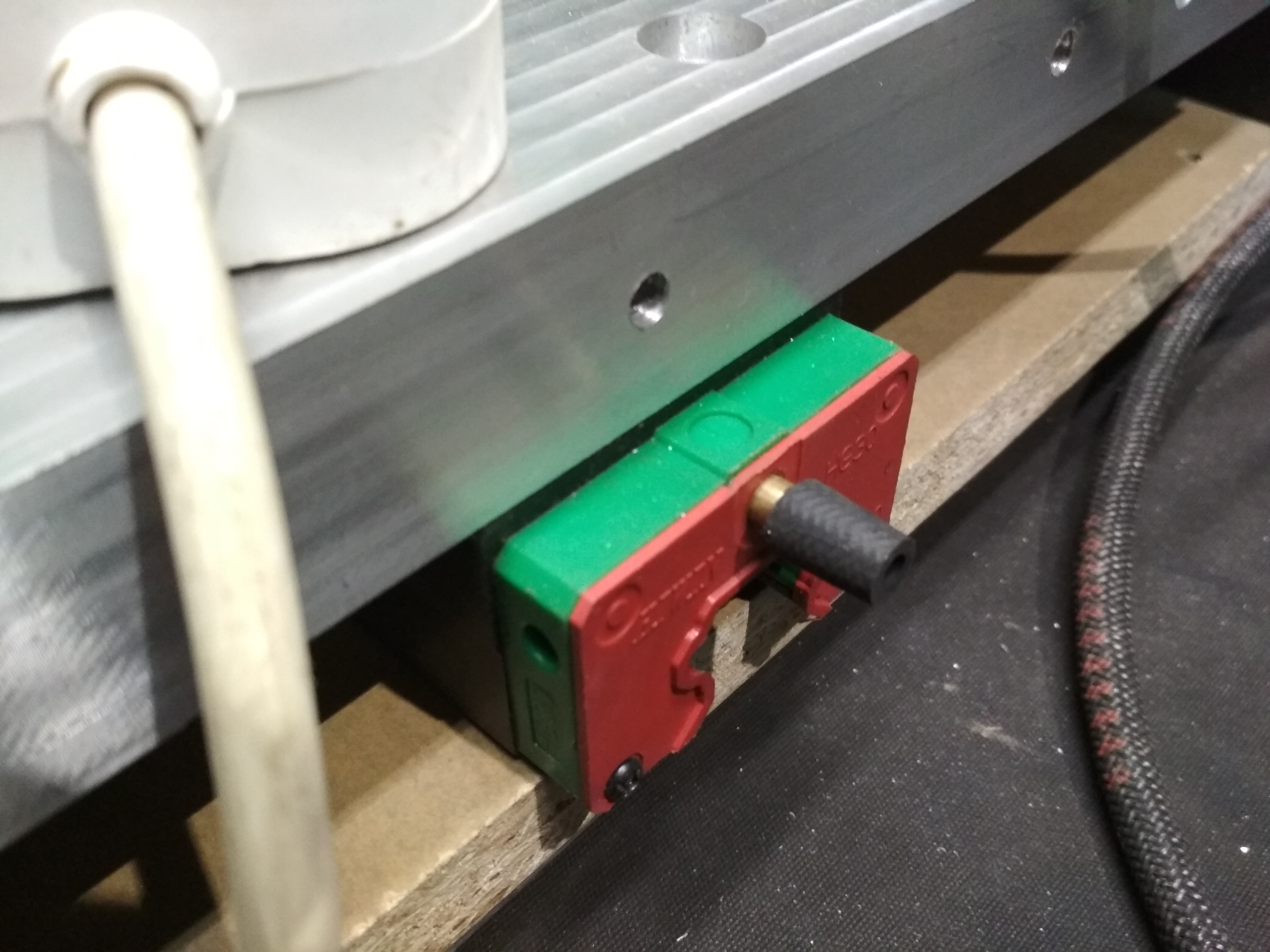

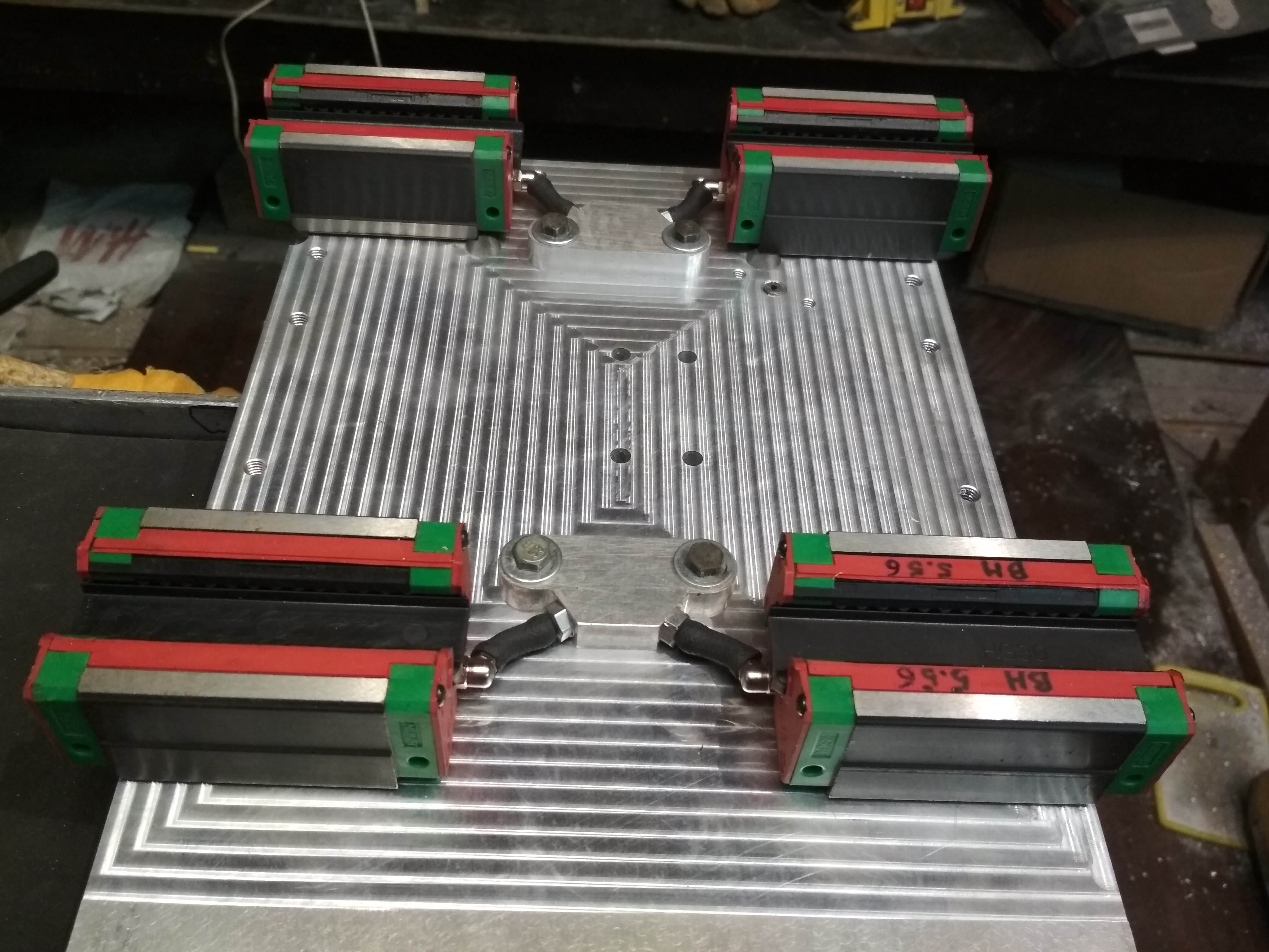

Накопал 5 масленок, насобирал по городу по знакомым, по друзьям, по сусекам повыкручивал из старых кареток, но набрал чтоб продолжать строительство.

Пружины с клапанов убрал? Иначе шланги сорвет. Хотя и без клапанов слетят шланги, думается.
Не проще было поставить масленки на плиту с другой стороны, а в каретке отверсие для смазки новое сделать, как хивин рекомендует?

Убрал пружины. Шланги не слетят, давление силы тяжести, шлагнги зажаты между двумя масленками, никуда не денутся тут, а вот с гайки швп может слететь шланг при установке. Поставлю хомут и попробую поосторожнее . По поводу отверстий все равно где они, каретки нужно соединять в две по маслоподаче и выводить на обратную сторону плиты

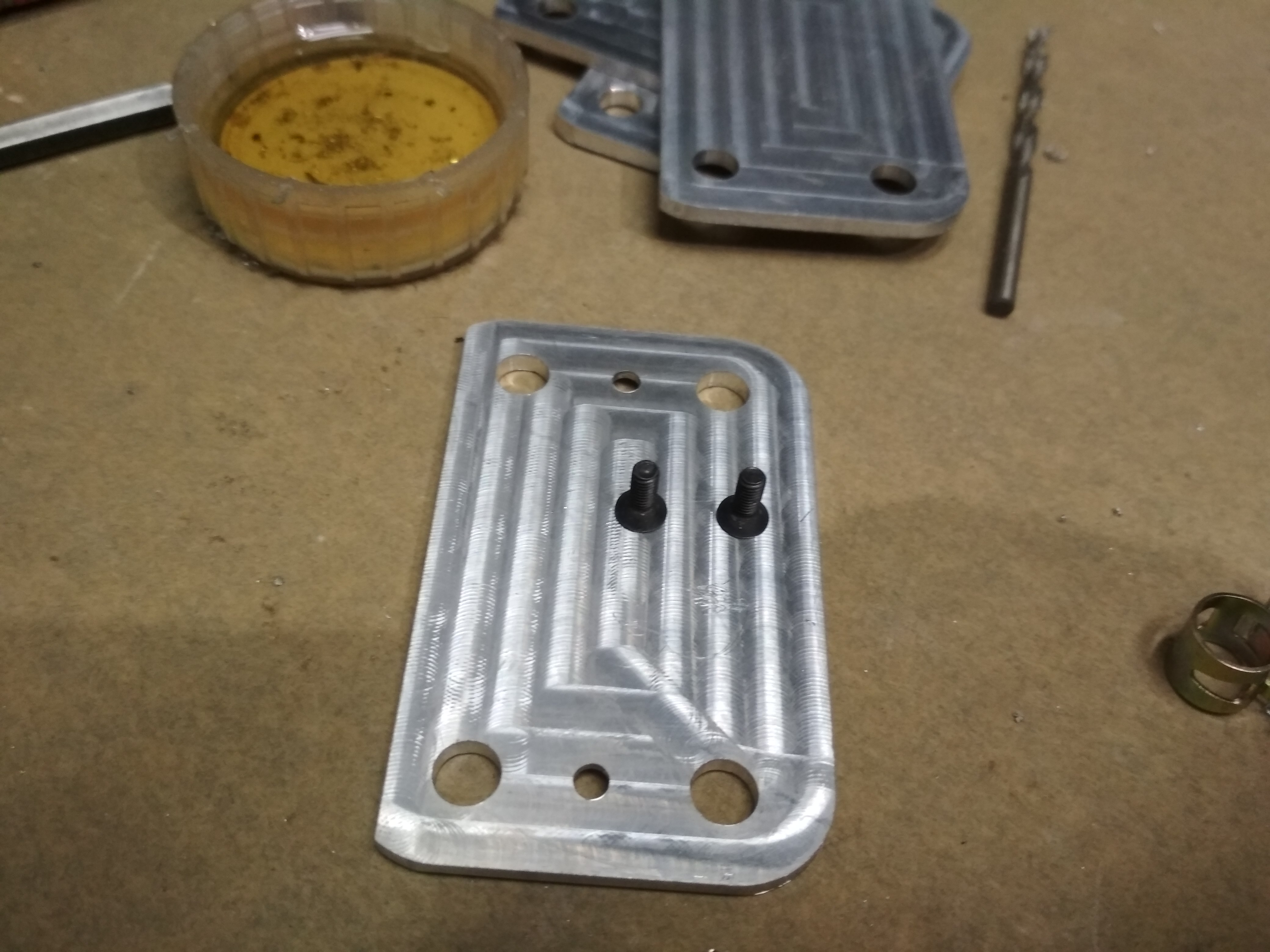

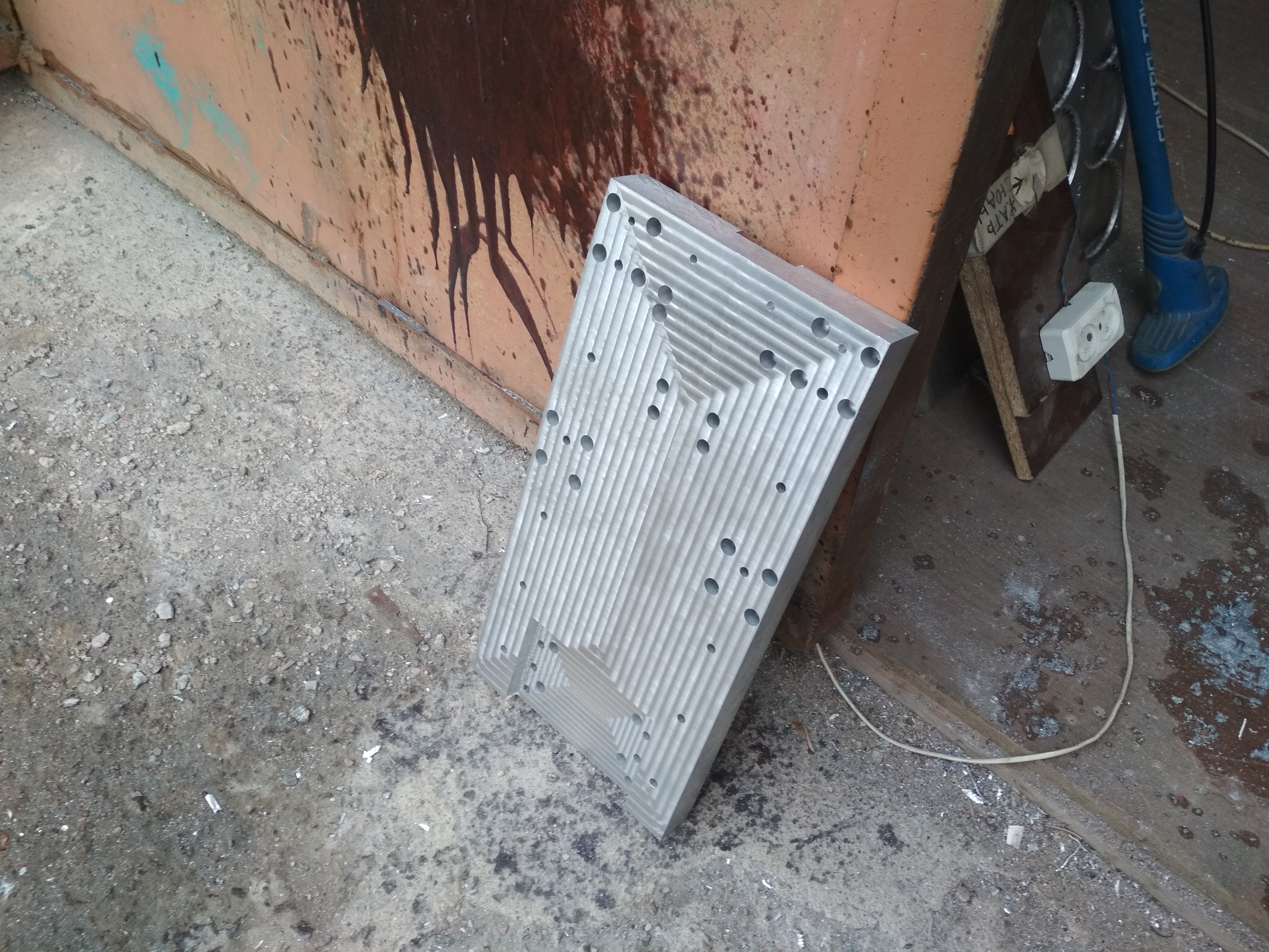

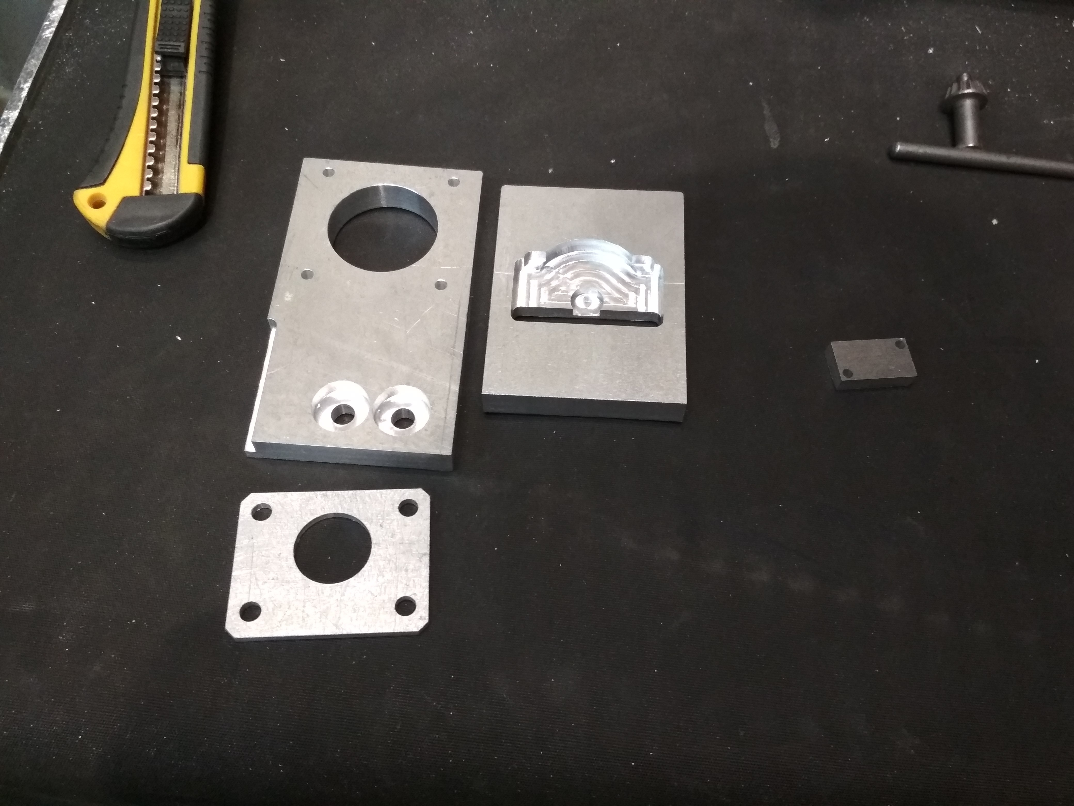

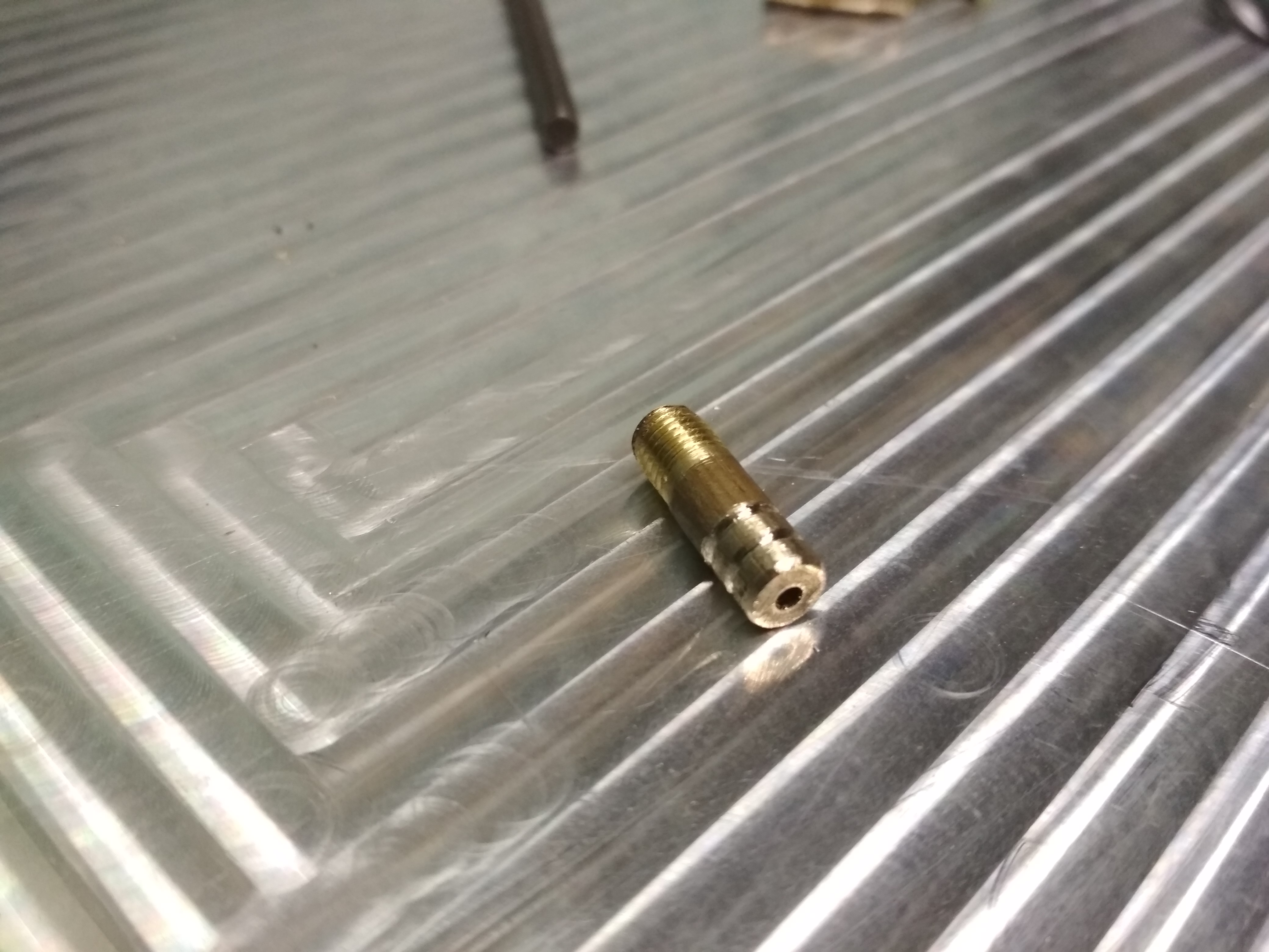

Ну вот и настала пора последней большой детали в станке. Ось Z из 40 мм дюральки. Уже наполовину готова. Неужели долгострой скоро достроится. Можно устроить бухичь по такому поводу :beer:
Масленок я так и не нашел больше и решил раз уж не найти сделаю сам, нашел где то в недрах бардака кусок латунной присадки 6 мм и нарезал из нее масленок на коленке, хватило как раз впритык.

А точность станка, на котором резались детали, как то проверялась?
А как геометрия получившихся деталюх - устраивает?

Umnik писал(а):А точность станка, на котором резались детали, как то проверялась?
Да, проверялась. Все детали проверяю линейкой шд1000 и рамным уровнем, как ни странно , но все ровные, даже шабрить ничего не нужно.
Последнюю деталь ось z которую сегодня доделал так же проверил, все ок. Закончил с установкой переходной плиты и можно уже начинать на нее навешивать всякую мелочь и делать пылезащиту.

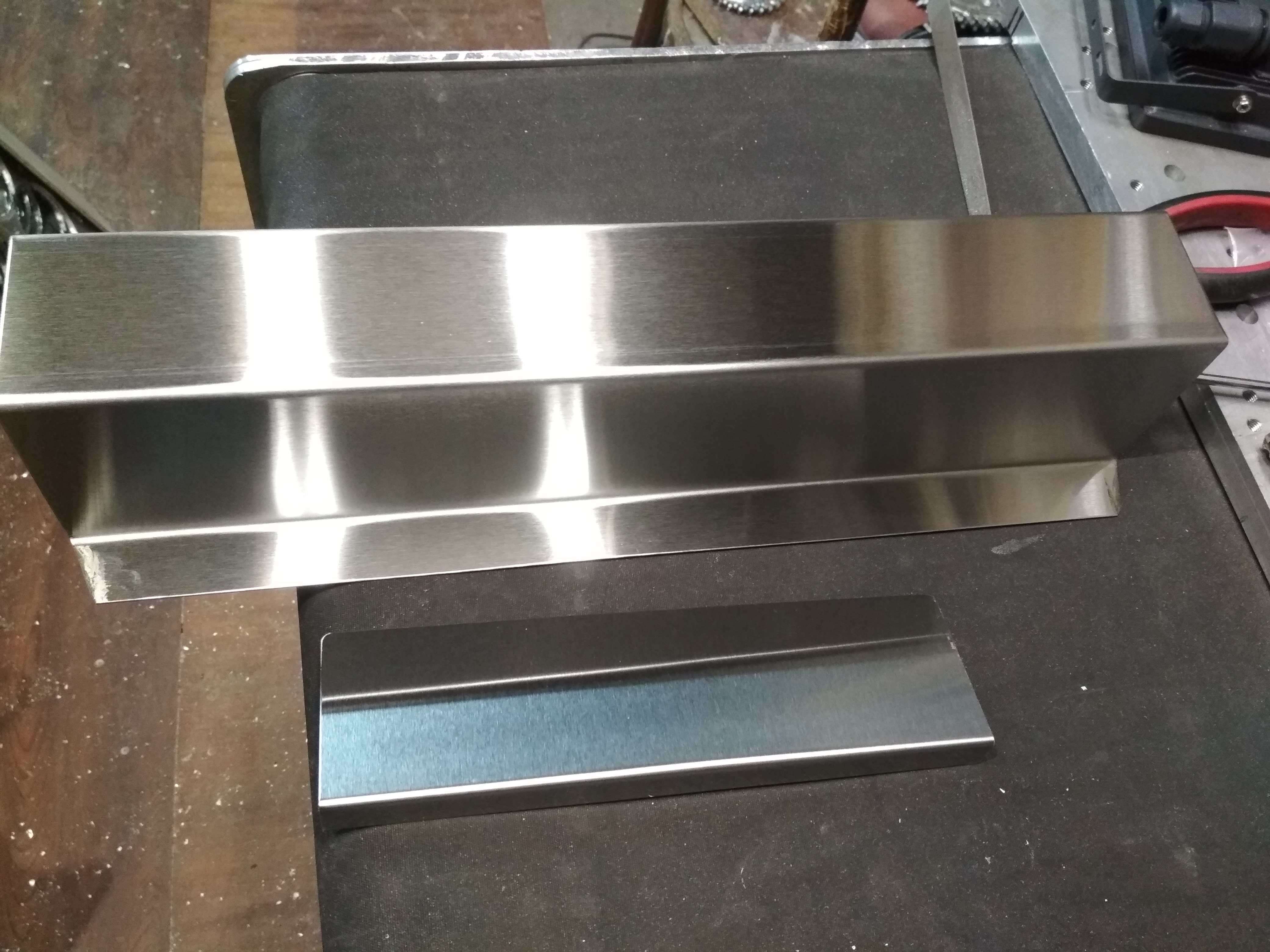

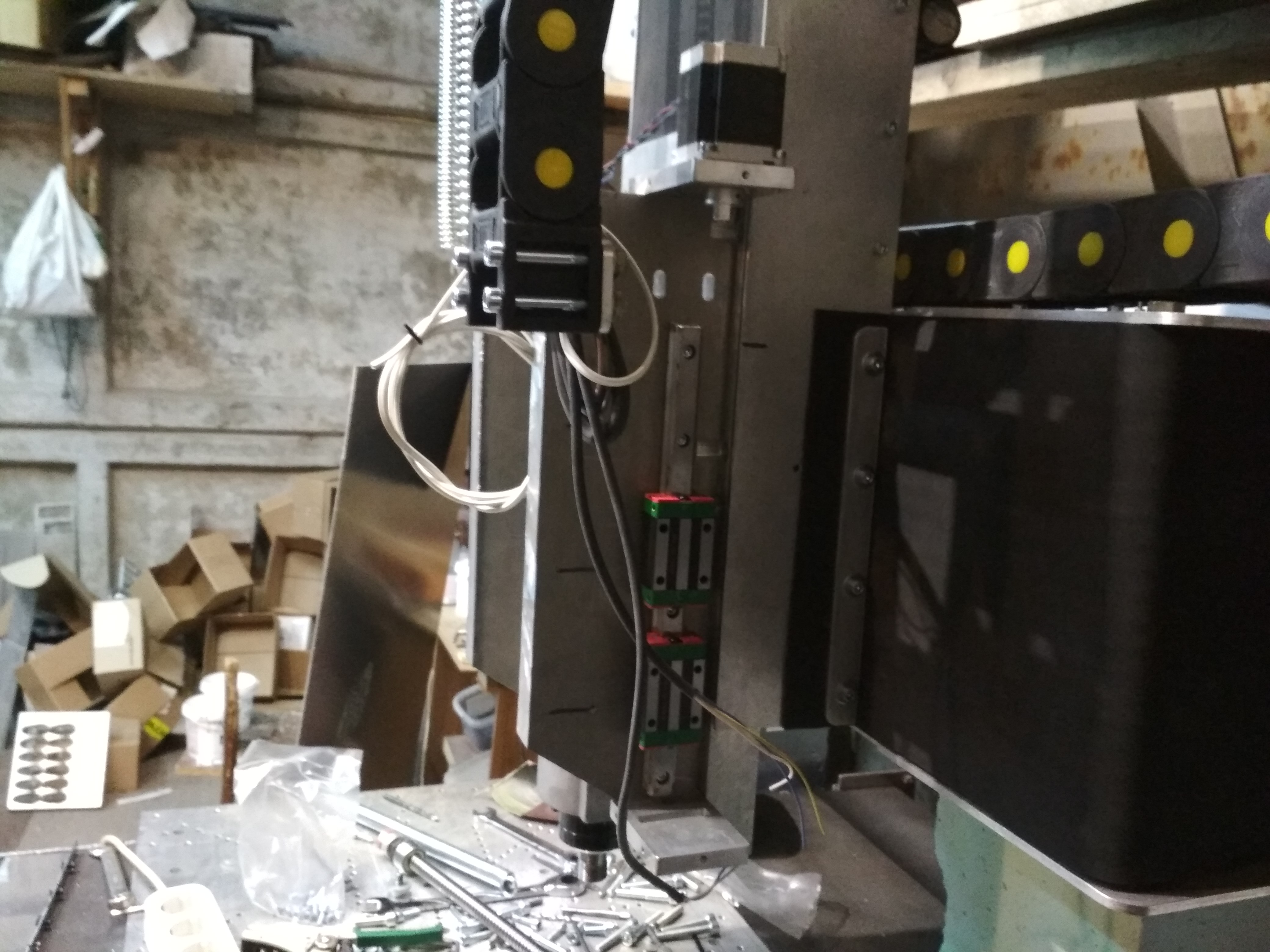

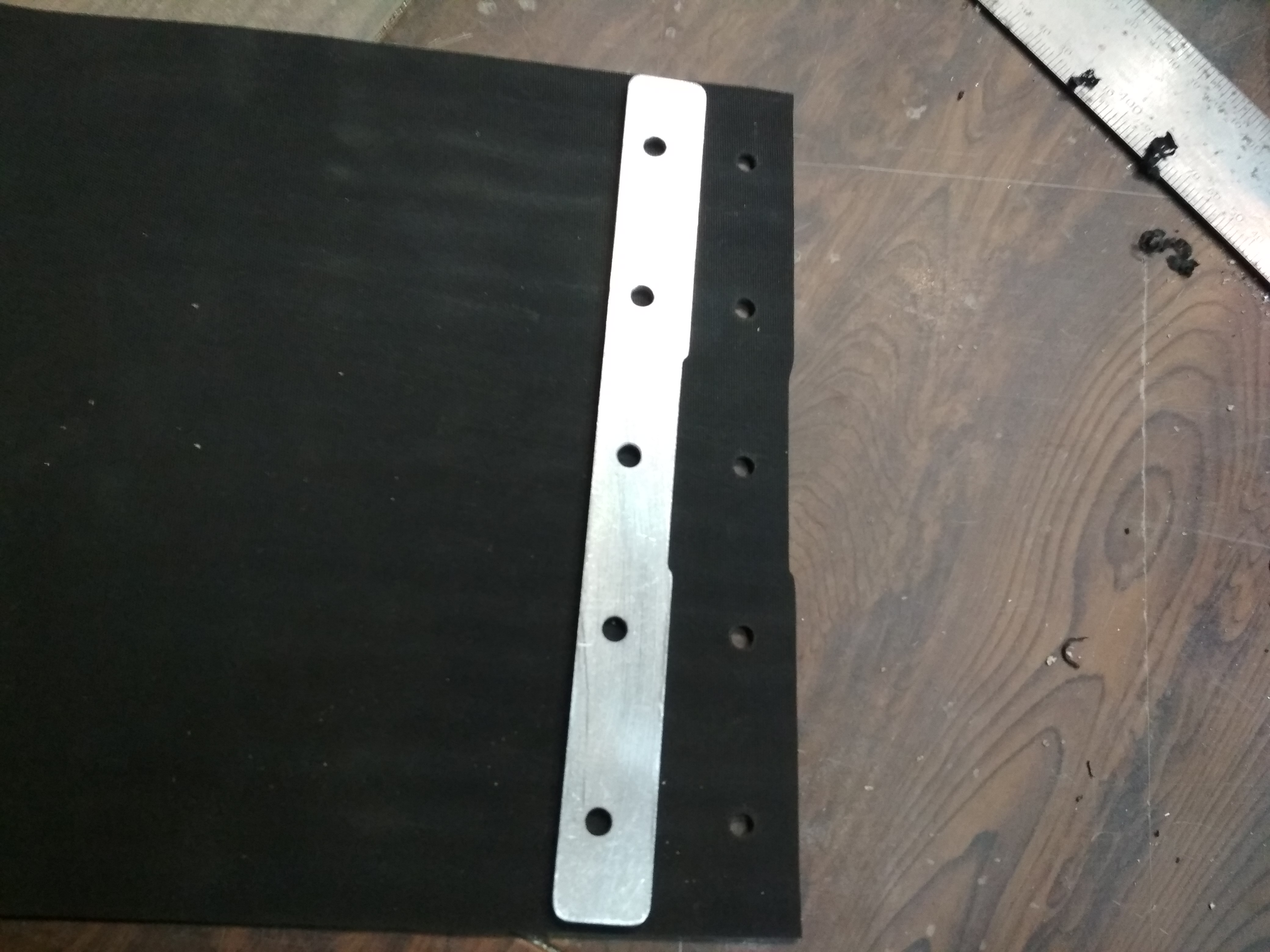

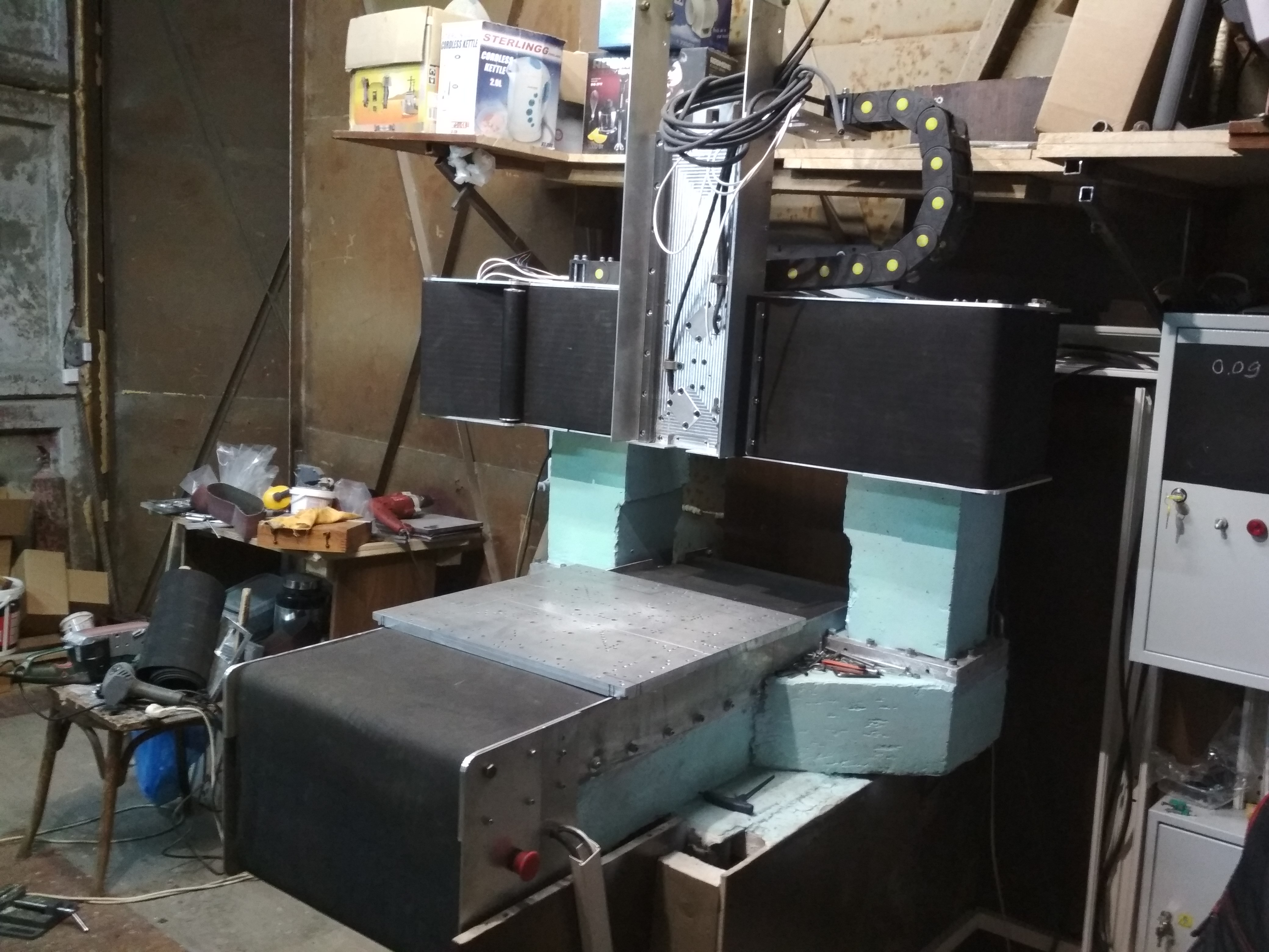

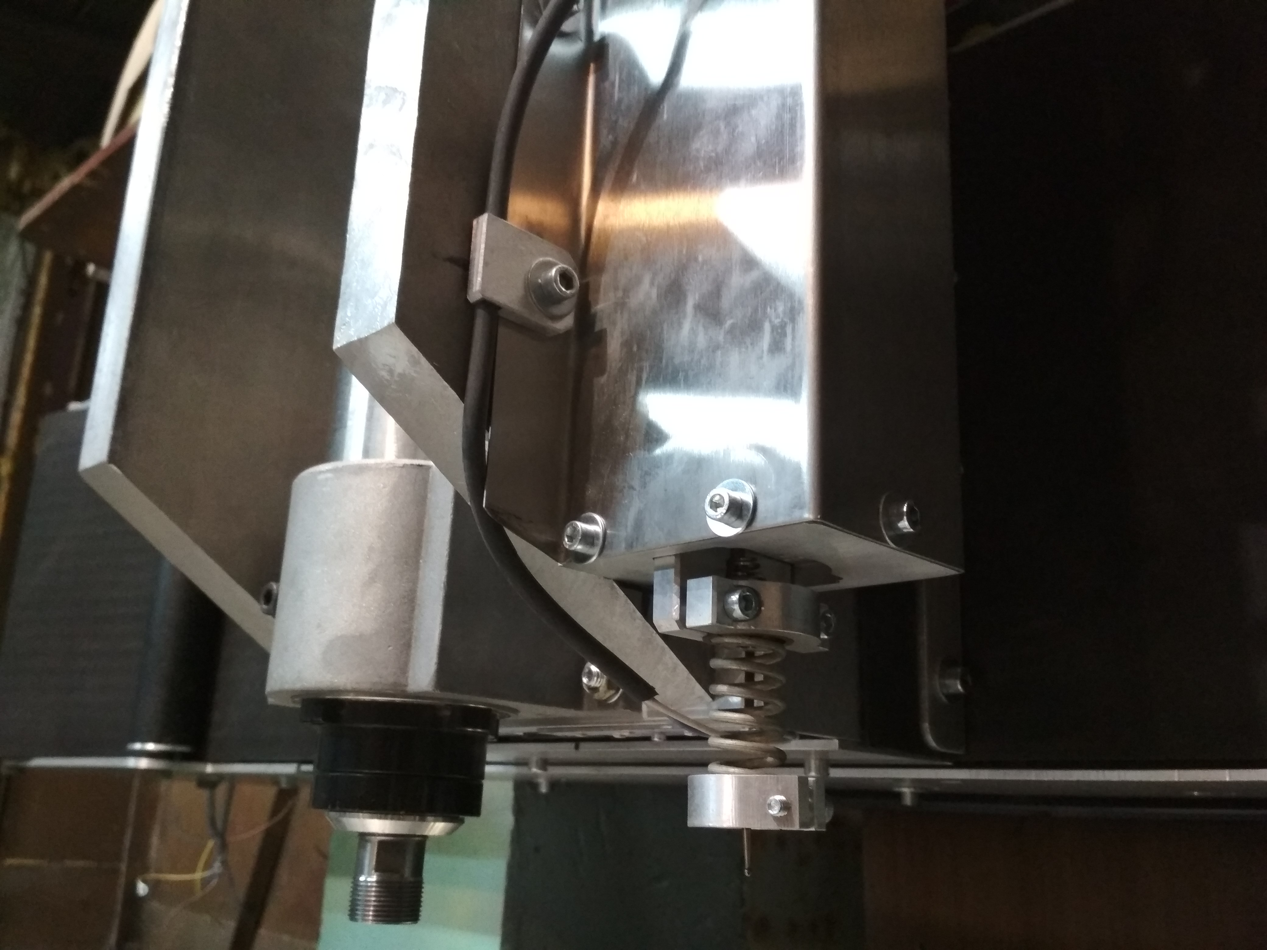

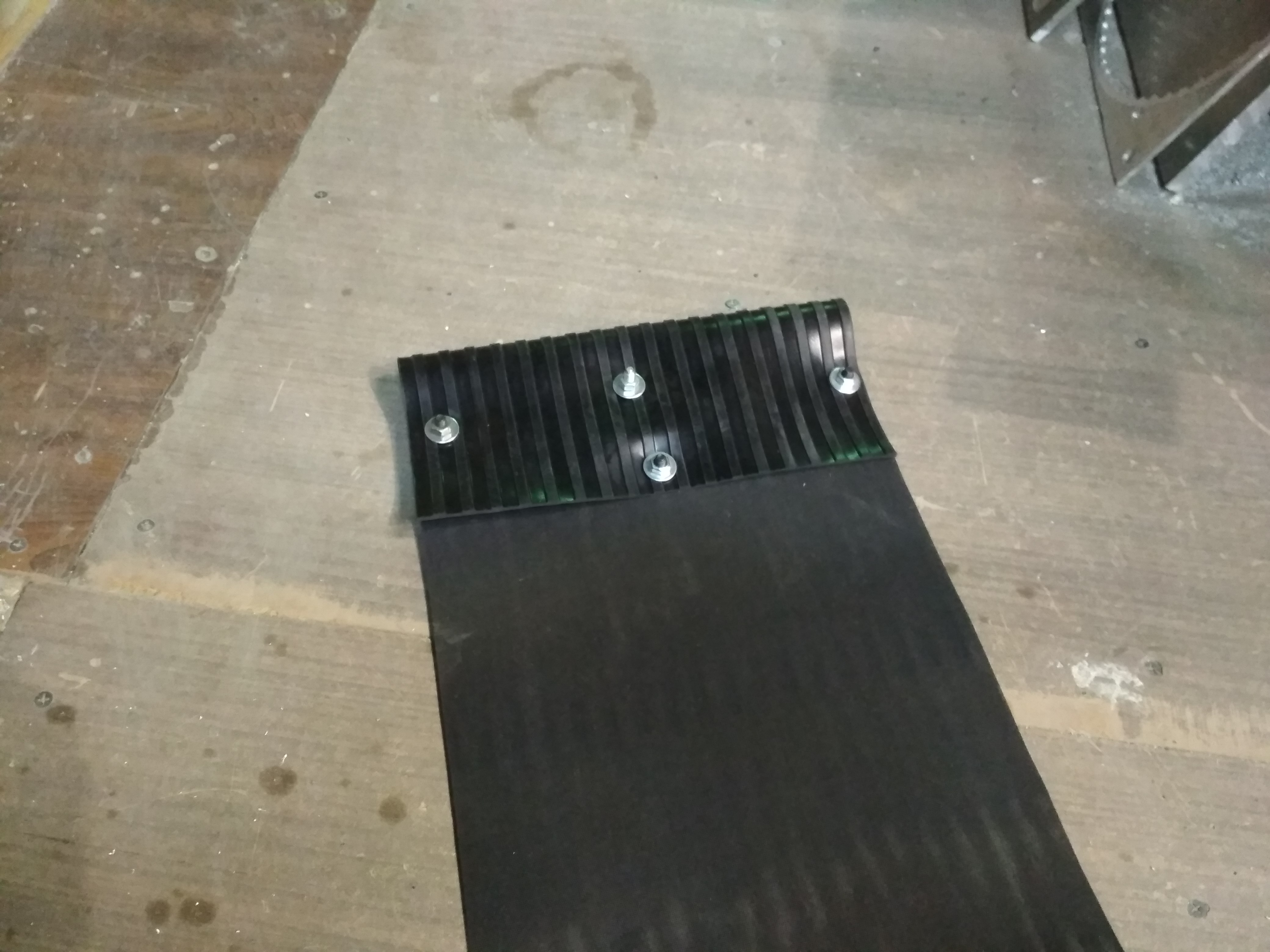

Ну вот и видимый результат подьехал.
Две оси полностью доделаны и закрыты пылезащитой. Из за мелких недочетов правда приходилось все снимать и надевать обратно 5 раз , то слишком длинные болты забевающие об опорник, до неправильное расположение датчиков, то резинка торчит, то забыл дофрезить в одном месте, вобщем все готово и можно двигаться дальше теперь и строить ось Z.

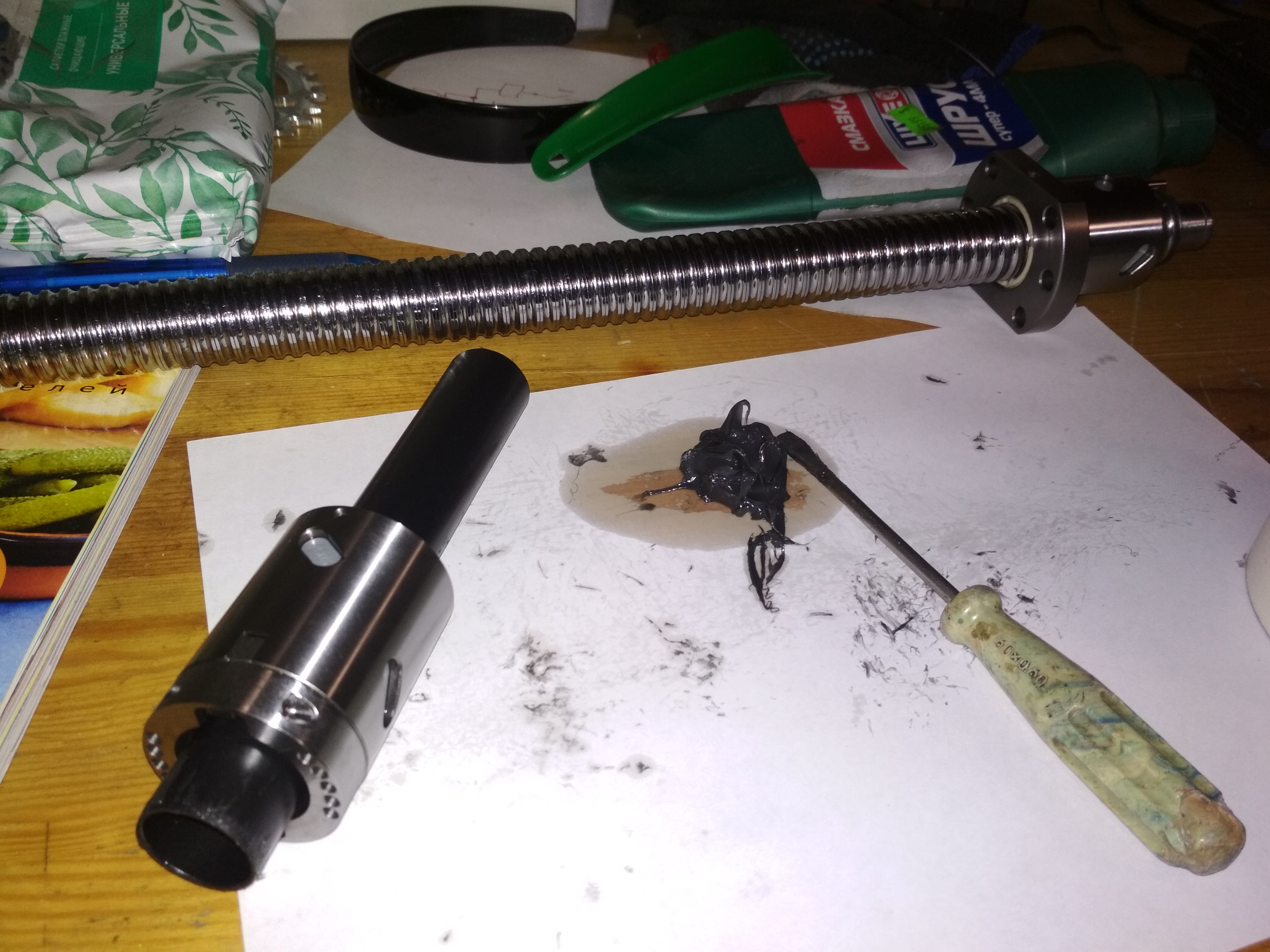

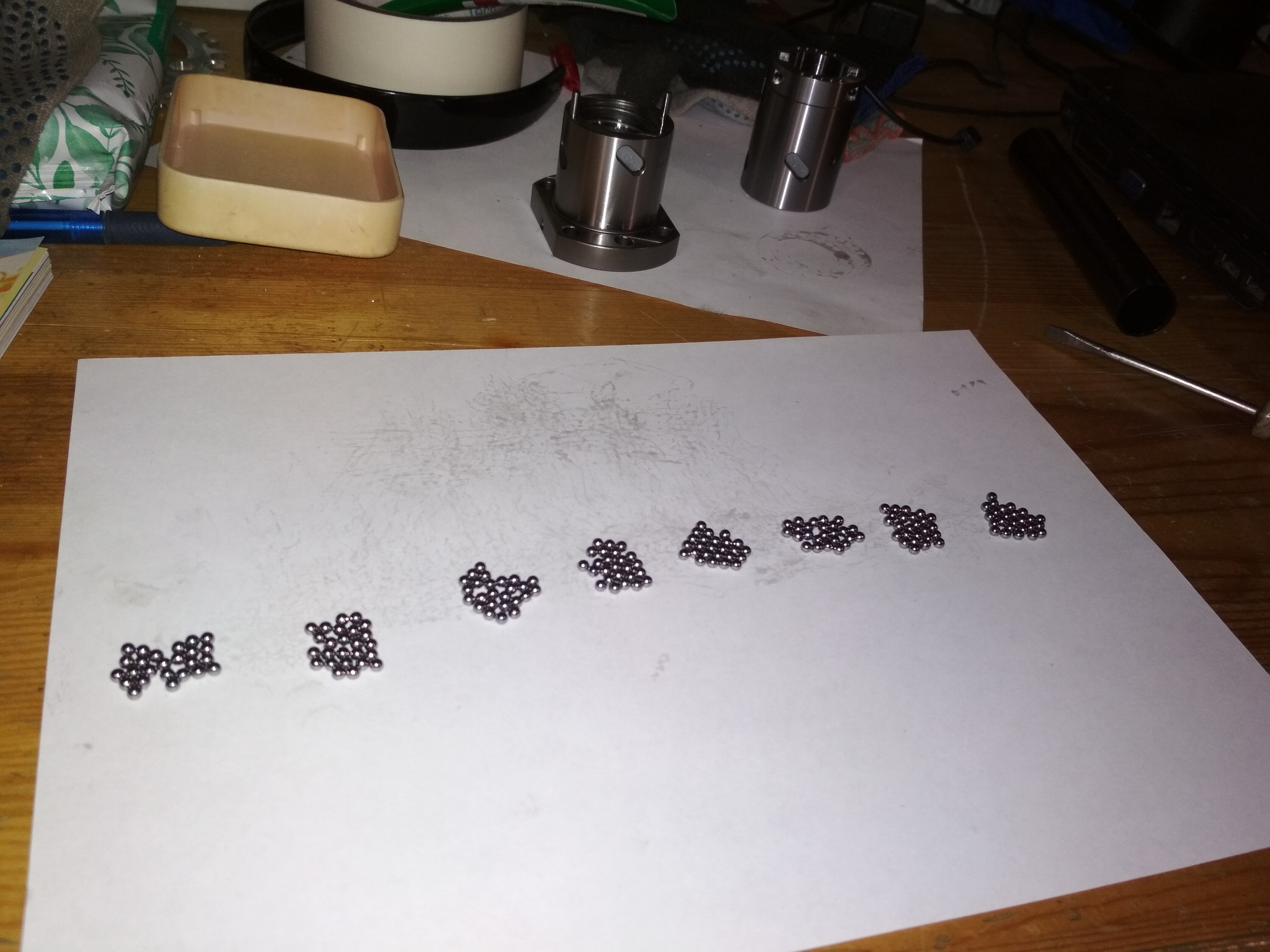

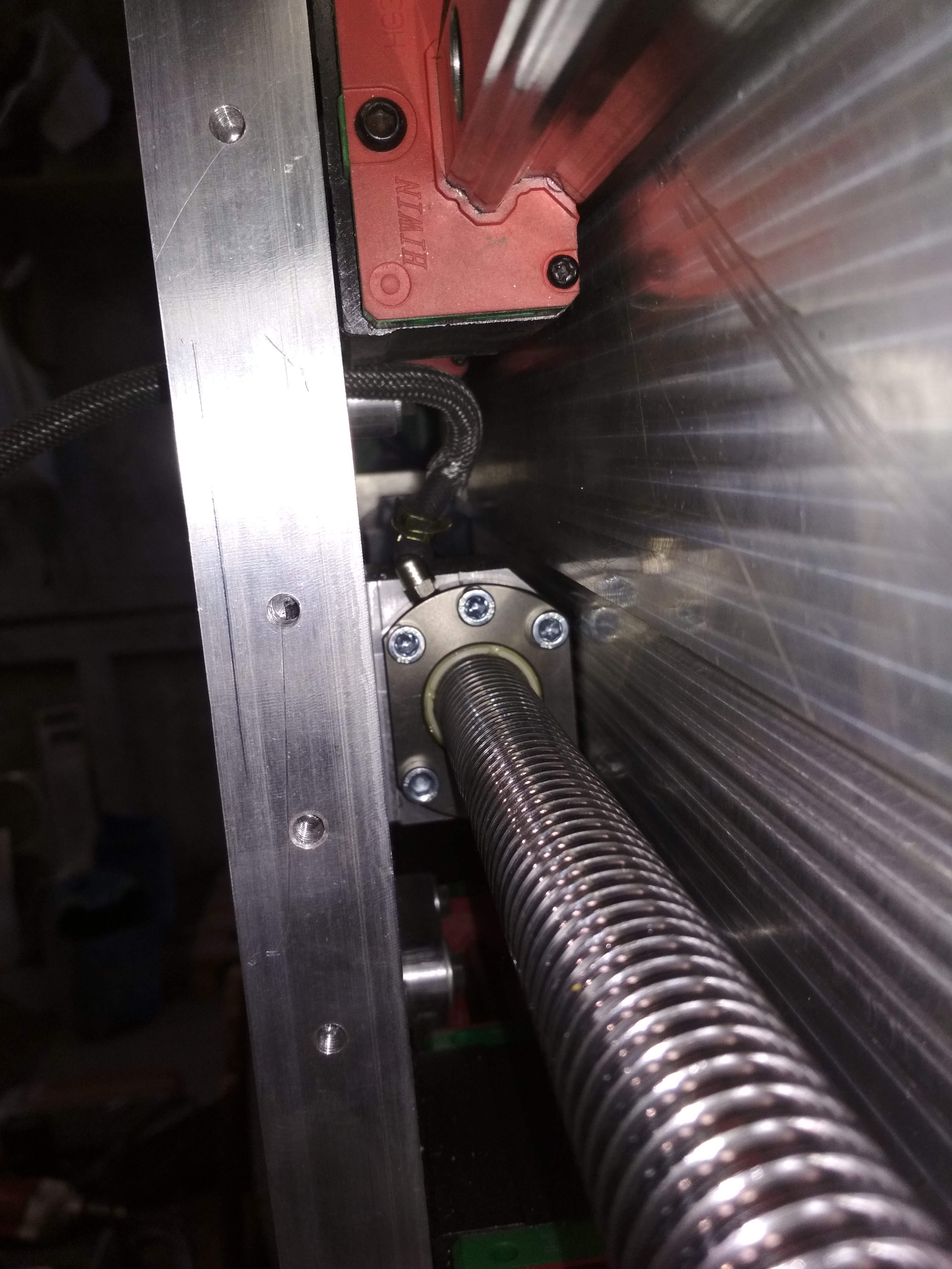

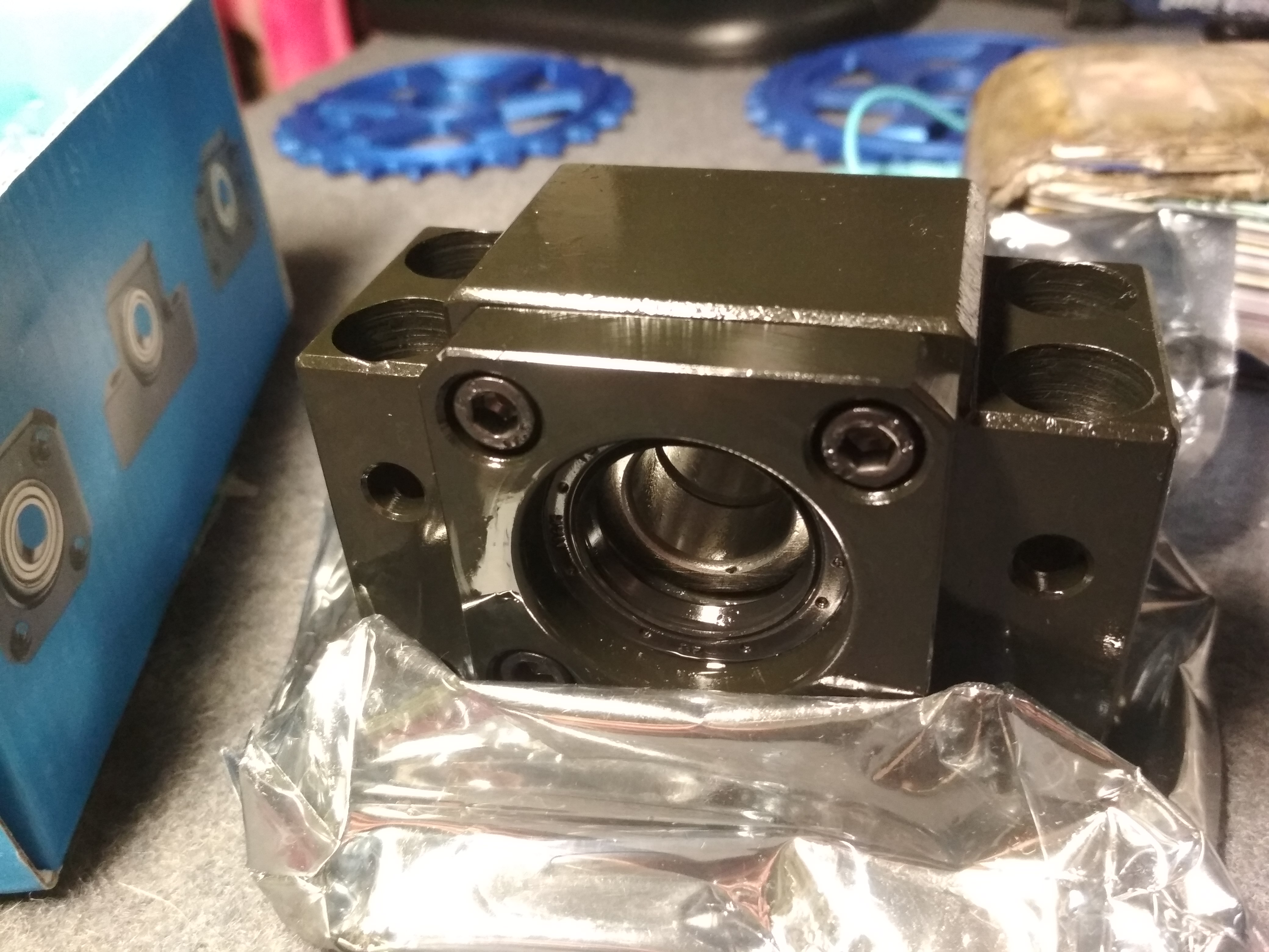

Очередные продвижения по долгострою. Пришел наконец-то опорник, вроде на с5 класс похоже, разбирать не разбирал но собрано очень качественно, делали фрезерованные и вороненые, в гайке латунные втулки чтоб не коцать резьбу, поверхности шлифованные. Сегодня все поставил уже. Осталось только параллельность выставить.
Начал менять направление гайки в швп и забыл ослабить преднатяг когда выкручивал в итоге высыпались шары, пришлось потратить пару дней на сборку гайки и установку ее обратно, так же собрал и поставил наконец то датчик высоты.

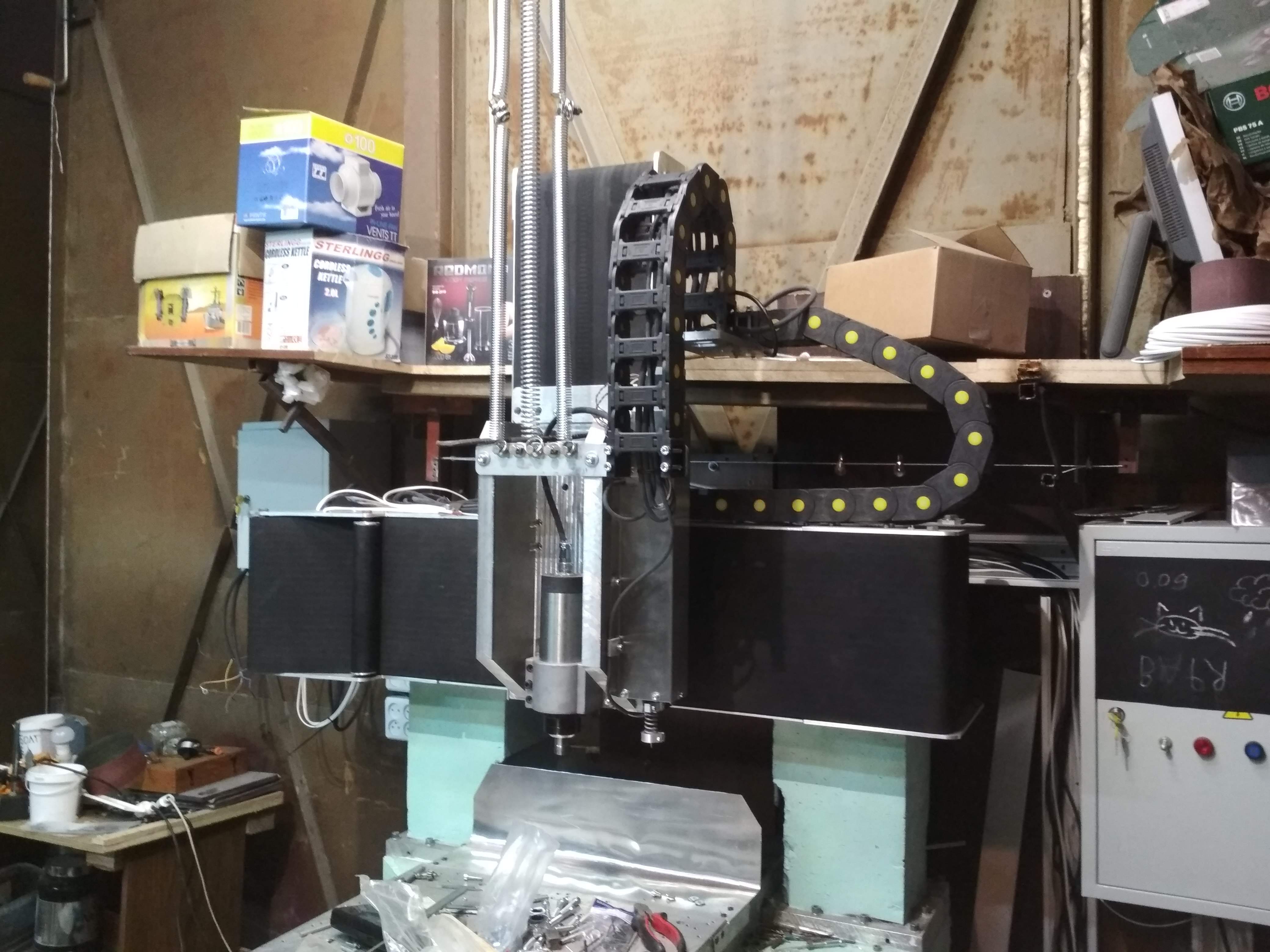

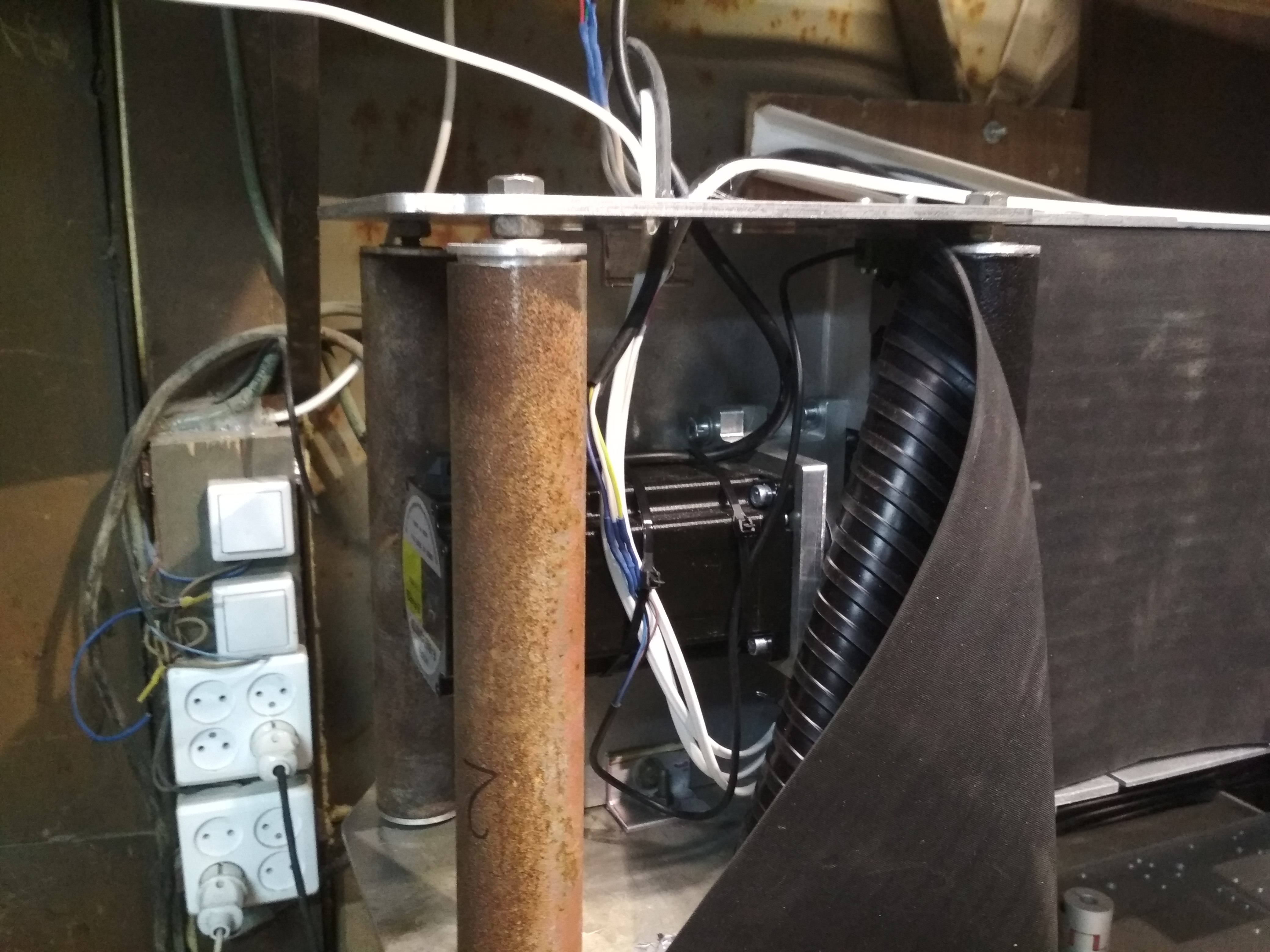

Давненько я не писал уже о долгострое. А ведь до нг осталось рукой подать а станок еще не готов, как так?
Когда была доделана уже защита оси z я все запустил и был близок к первой стружке как никогда близко.

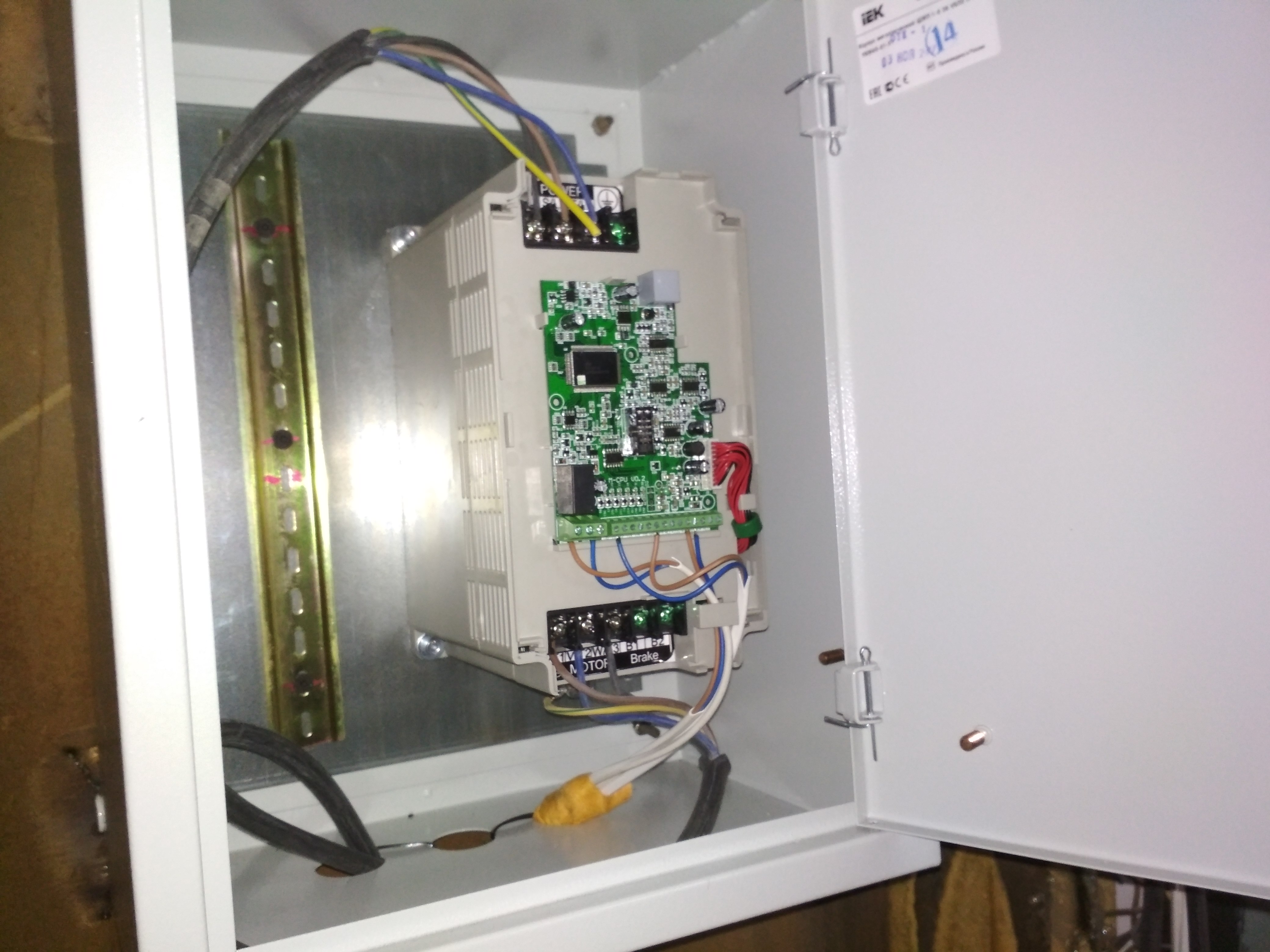

Но что то пошло не так, компуктер не хотел дружить послал ко всем черям мач3 и начал заниматься своими делами, полез в интернет , наверное надеялся что он там есть и ему удастся посмотреть порнушку под шумок, но у него ничего не вышло, как и у меня со стружкой.
Видимо частотник слишком близко расположенный с компом вскружил ему голову, и мне пришлось все переносить подальше
Переношу частотник в другой шкаф (6352 просмотра) <a class='original' href='./download/file.php?id=152288&mode=view' target=_blank>Загрузить оригинал (1.03 МБ)</a>
Подключаю. (6352 просмотра) <a class='original' href='./download/file.php?id=152287&mode=view' target=_blank>Загрузить оригинал (1.11 МБ)</a>
Подключаю.

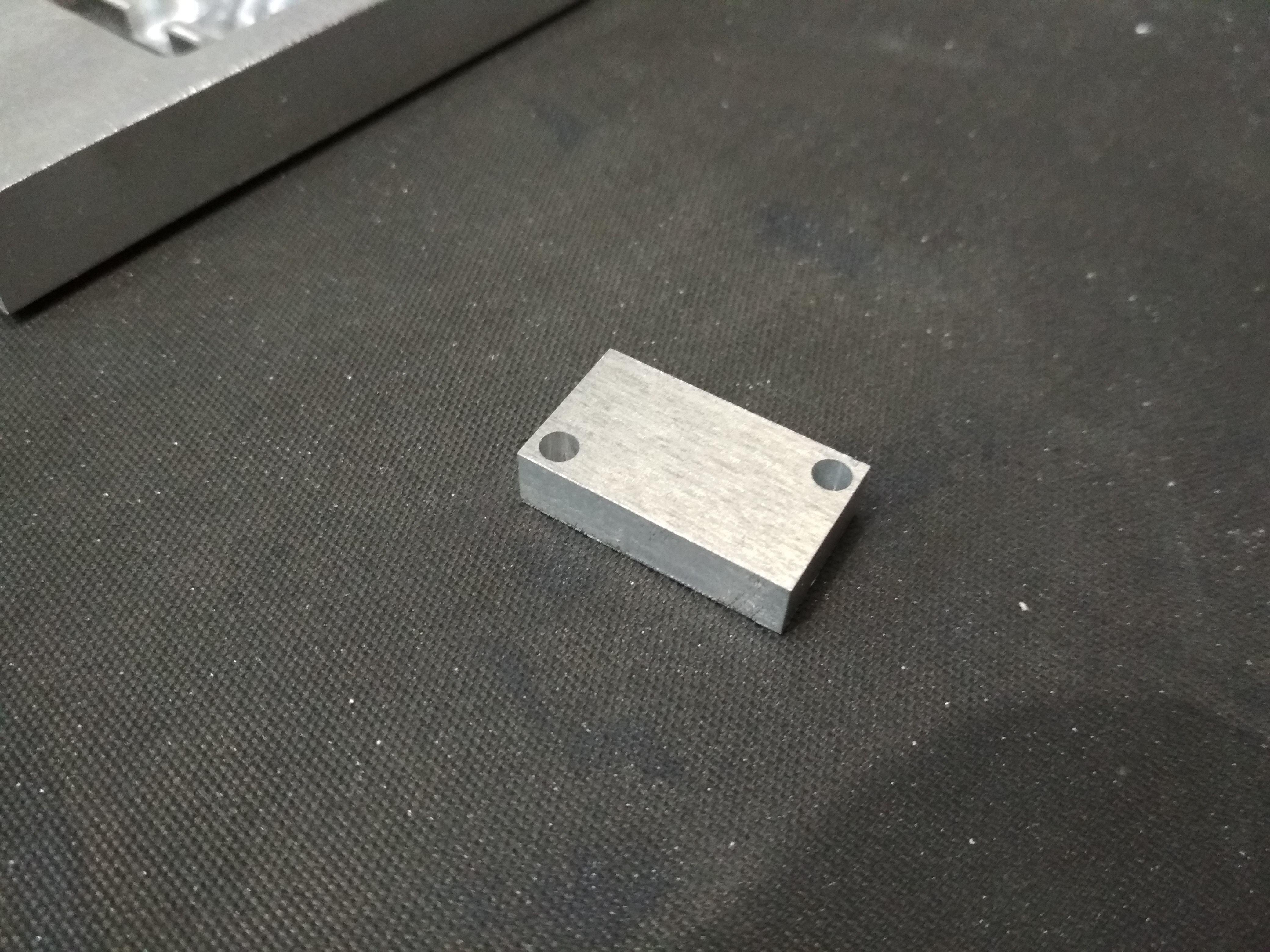

Затем что то интерес по первой стружке угас и я занялся доделкой центроискателя и прочими мелочами , в итоге станок готов дать первую стружку но я пока так и не решаюсь его запустить. Еще нужно досконально перелопатить скрипты для центроискателя и поставить по бокам швелеры для сбора стружки, плюс еще тяги для повышения жесткости к ним приделать, когда полностью буду готов запустить его в работу тогда и будет первая стружка но не
сейчас.
Доделал центроискатель (6352 просмотра) <a class='original' href='./download/file.php?id=152283&mode=view' target=_blank>Загрузить оригинал (1.14 МБ)</a>

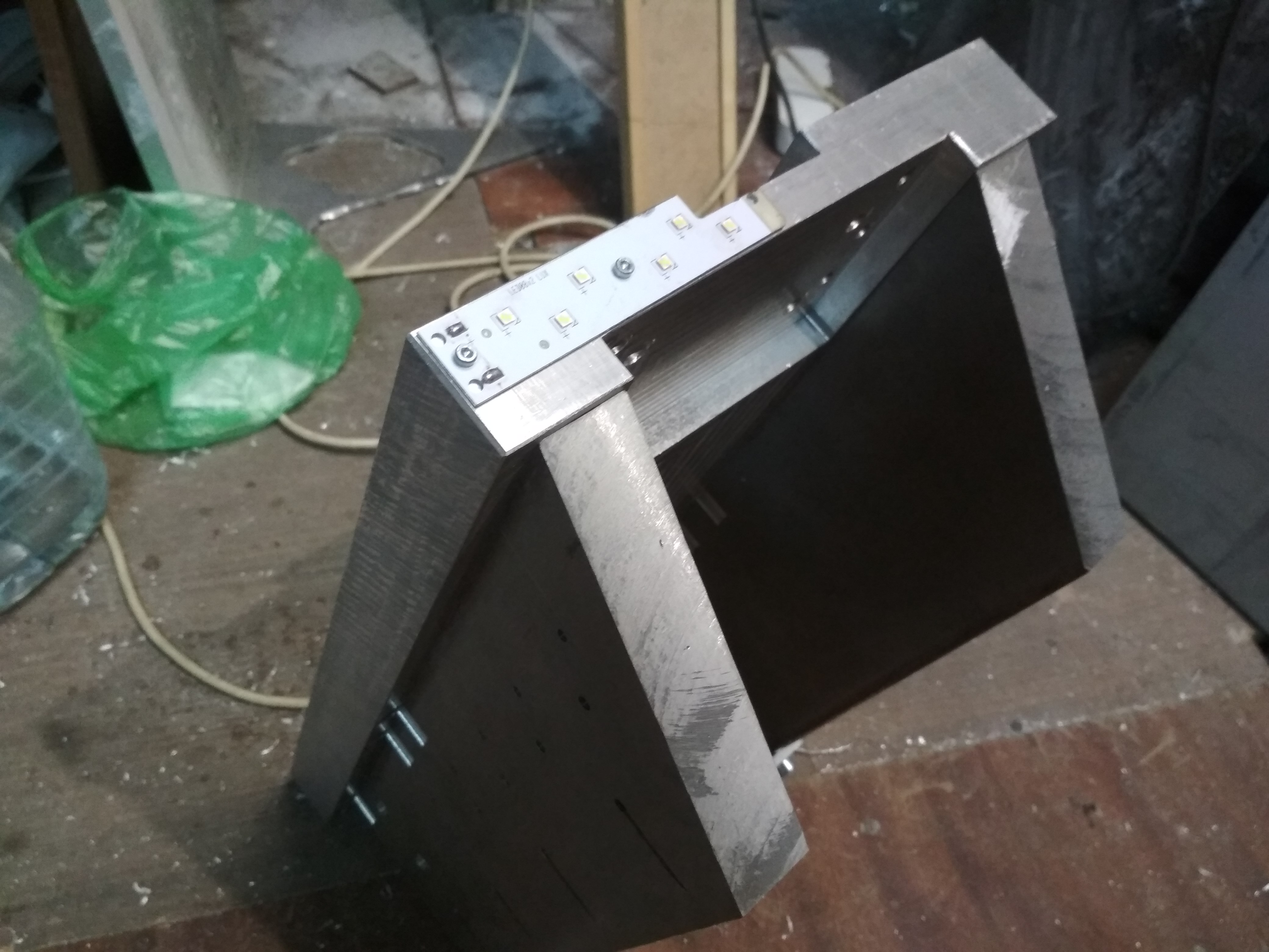

Делаю свет из обычной панельки светодиодной из плафона (6352 просмотра) <a class='original' href='./download/file.php?id=152292&mode=view' target=_blank>Загрузить оригинал (1.28 МБ)</a>

Я так понял датчик работает на контакт с металлической поверхностью?
И щуп его пружина?
Но пружина самая не термостабильная штука для данного применения.
Будет очень играть от температуры и времени.

raddd писал(а):Я так понял датчик работает на контакт с металлической поверхностью?
И щуп его пружина?
От центроискателя на пружине придется отказаться
Проблемы даже ни в температуре и не во времени, дело в том что пружина в начале своего движения имеет максимально нежесткое состояние и контакт в самом начале касания очень слабый а при обработке поверхность может покрываться тонким слоем электрокорунда при перегреве и контакт в результате идет слабый и датчик проб срабатывает не в месте контакта а в месте уверенного сигнала и измерения получаются не точные, выходом из этой ситуации пока вижу замену пружины на болт м8, опять таки провету тысячу и одно испытание в разных режимах и посмотрим что удалось достич, пока результаты меня только печалят. Скрипт написал для точных замеров а сам прибор пока не точный, такими темпами я в 0.1 даже никогда не попаду. Надо покараскинуть мозгами серьезно
Re: Тяжелый станок из блоков люмишки и полимергранита 600*60
Поставь обычный на шарах, если купить дорого, то можешь сделать сам
ridirt
Сообщения: 654
Репутация: 277
Откуда: Спб
Сообщение ridirt »
nik1 писал(а):Поставь обычный на шарах, если купить дорого, то можешь сделать сам
Думаю пока это единственный выход из ситуации.
Приделаю старый центроискатель versera, проводной, инвертирую сигнал и буду на нем работать пока.

https://youtu.be/uBhfnNJ48i8
Ну наконец то что то вменяемое получил.
Ппужина в этом отверстии вообще отказывалась мерить, но боооолт, выше всяких похвал, нужна сила чтоб продавить оксидную пленку, без этого ни о какой точности речи быть не может, пока результатом доволен сполна
IMG_20181215_180111.jpg (5816 просмотров) <a class='original' href='./download/file.php?id=152688&mode=view' target=_blank>Загрузить оригинал (1.29 МБ)</a>
IMG_20181215_181219.jpg (5816 просмотров) <a class='original' href='./download/file.php?id=152689&mode=view' target=_blank>Загрузить оригинал (1.43 МБ)</a>
