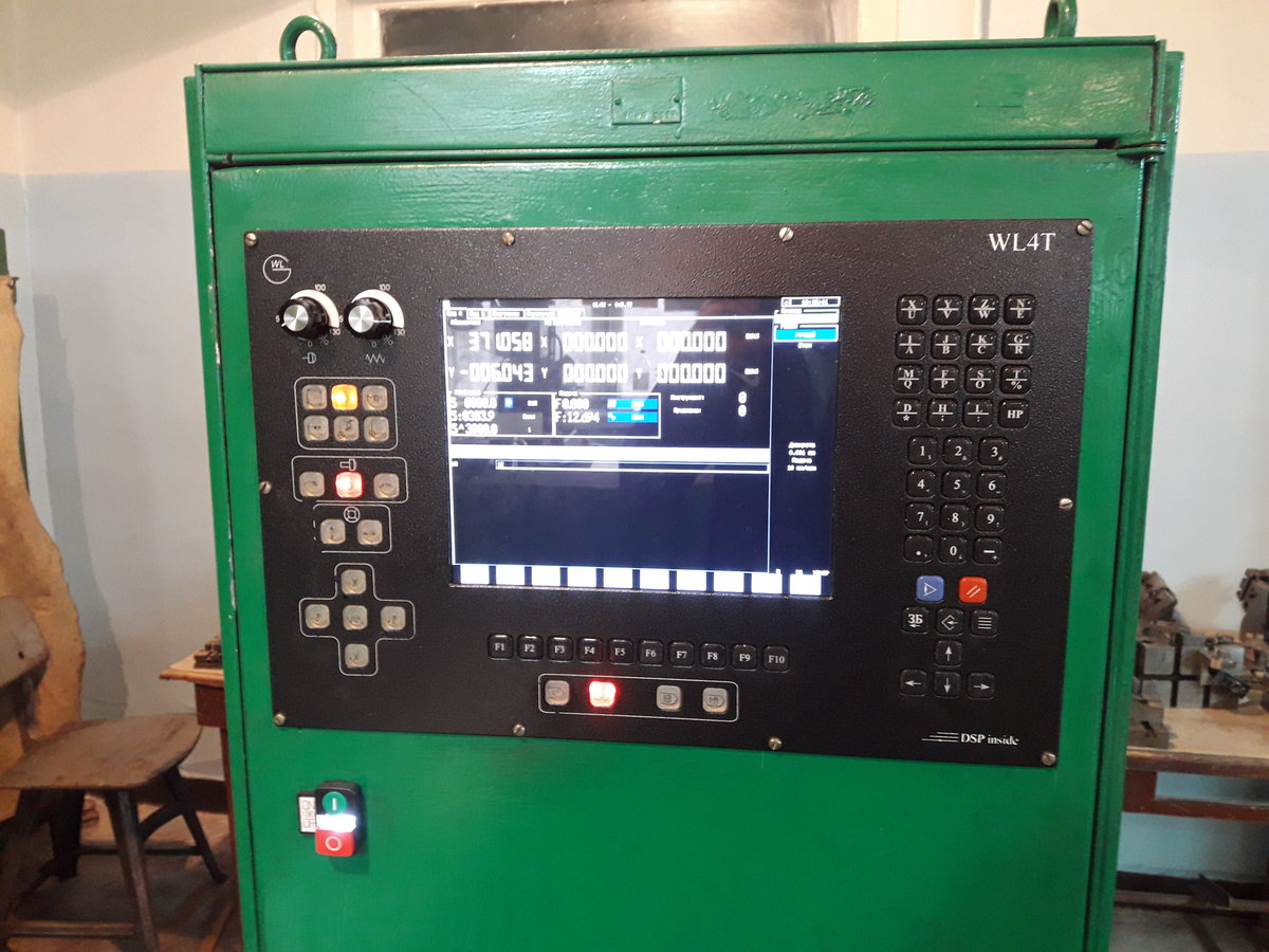

Представил как в этом зеленом ящике будет смотреться Сименс :lol: ВестЛаб как гармоничней смотрится в этом ящике :lol:
20180927_111224.jpg (2972 просмотра) <a class='original' href='./download/file.php?id=147684&sid=889dcb27bb3102df0ebeccb3db1ed541&mode=view' target=_blank>Загрузить оригинал (206.47 КБ)</a>
Еще что сразу бросилось в глаза: что нет Е-Stop возле стойки, но есть возле станка. Запускаем прогу, если что не так бежим к станку чтоб нажать Естоп :lol:

Ты просто не понимаешь, это чтобы старая гвардия не пугалась нового, все должно быть аскетично, это как если папуасов перевести в мегаполис. Надо медленно постепенно, пока советские запасы кнопочек не закончатся.

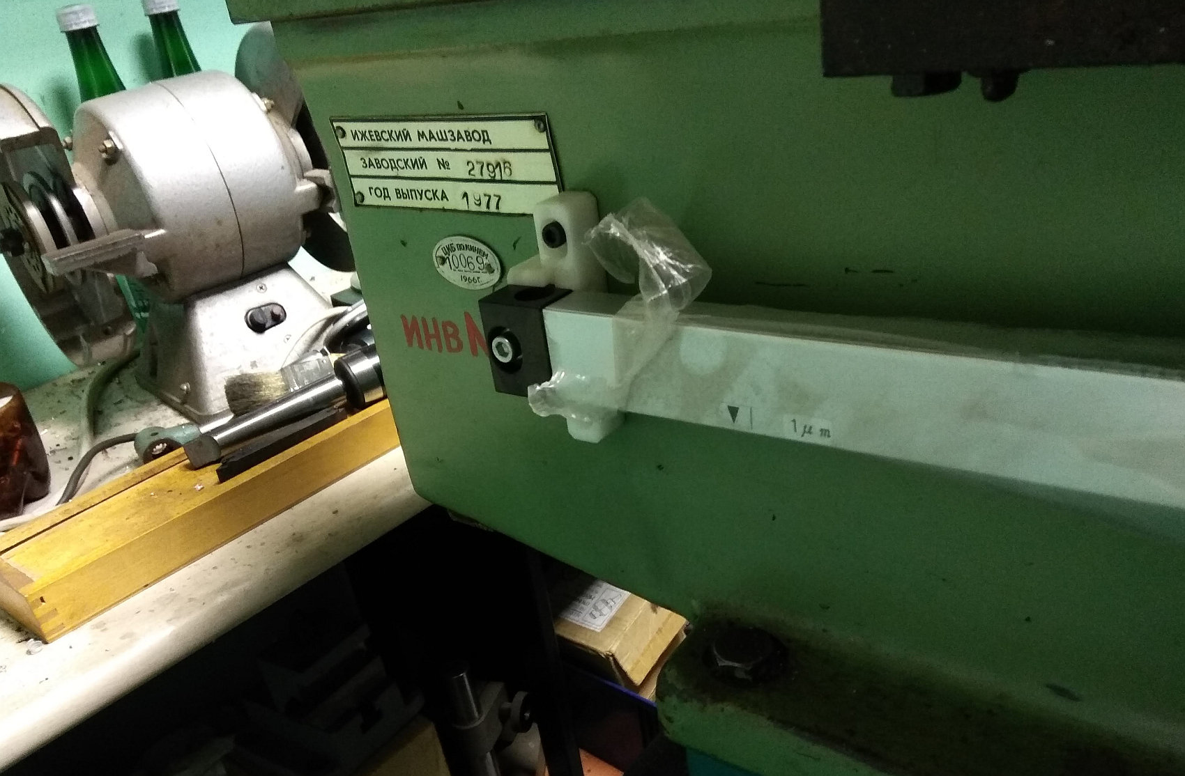

ну что в прям в самом деле.. вот так вот пойдет ??
IMG_20180925_230219.jpg (2944 просмотра) <a class='original' href='./download/file.php?id=147689&sid=889dcb27bb3102df0ebeccb3db1ed541&mode=view' target=_blank>Загрузить оригинал (286.63 КБ)</a>
IMG_20180925_230236.jpg (2944 просмотра) <a class='original' href='./download/file.php?id=147690&sid=889dcb27bb3102df0ebeccb3db1ed541&mode=view' target=_blank>Загрузить оригинал (287.76 КБ)</a>

Hanter писал(а):вот так вот пойдет ??
нет

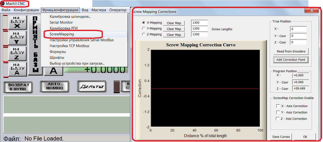

petuchov писал(а):Или в ХобиCNC некуда поправки внести?
Mach3 лицензия стоит 180баксов. Полностью рабочая версия деморежим до 500строк, что вполне достаточно для данного станка ;)
Поправки движения оси(винта)

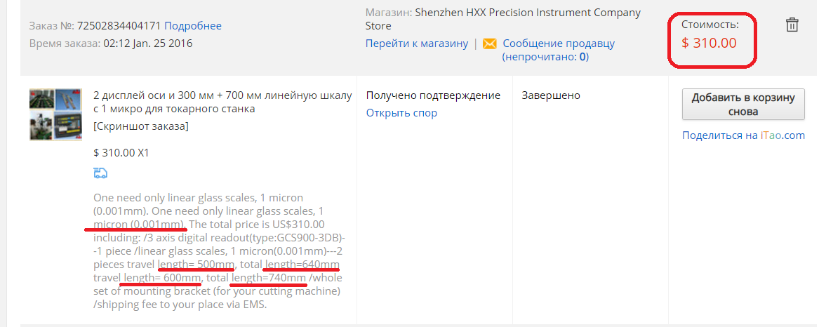

Re: Расточной 2431 был с оптическими линейками, стал с ЧПУ
petuchov писал(а):Да и лазерный интерферометр настолько дорогая штука, что нужно штук 100 линеек китайских поставить и обкатать чтоб на разнице окупился.
Да очень дорогая штука. На евау продавался интерферометр месяца 3, так никто не купил. Цена 1800$
01.png (2864 просмотра) <a class='original' href='./download/file.php?id=147692&sid=889dcb27bb3102df0ebeccb3db1ed541&mode=view' target=_blank>Загрузить оригинал (400.49 КБ)</a>
А это цена что купили себе 4 линейки со средней длиной 500мм 1мкм + DRO + доставка
02.png (2864 просмотра) <a class='original' href='./download/file.php?id=147693&sid=889dcb27bb3102df0ebeccb3db1ed541&mode=view' target=_blank>Загрузить оригинал (72.42 КБ)</a>
То есть если купить интерферометр 1800 + 310 комплект линеек, получается 2100$. Что как бы дешевше 2500 что ты предлагал линейки. И имея на производстве интерферометр можно не только одЫн станок откалибровать ;)
