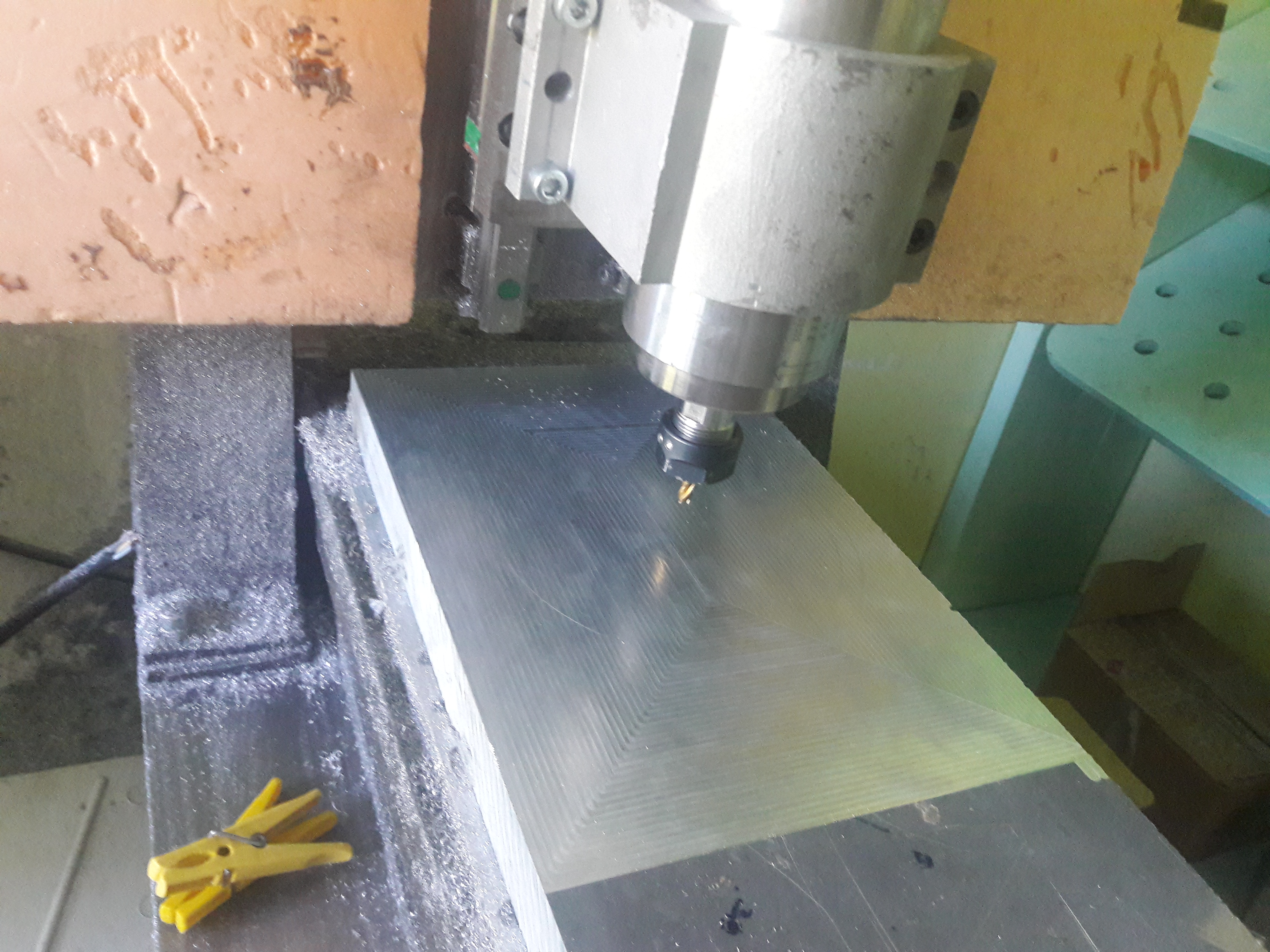

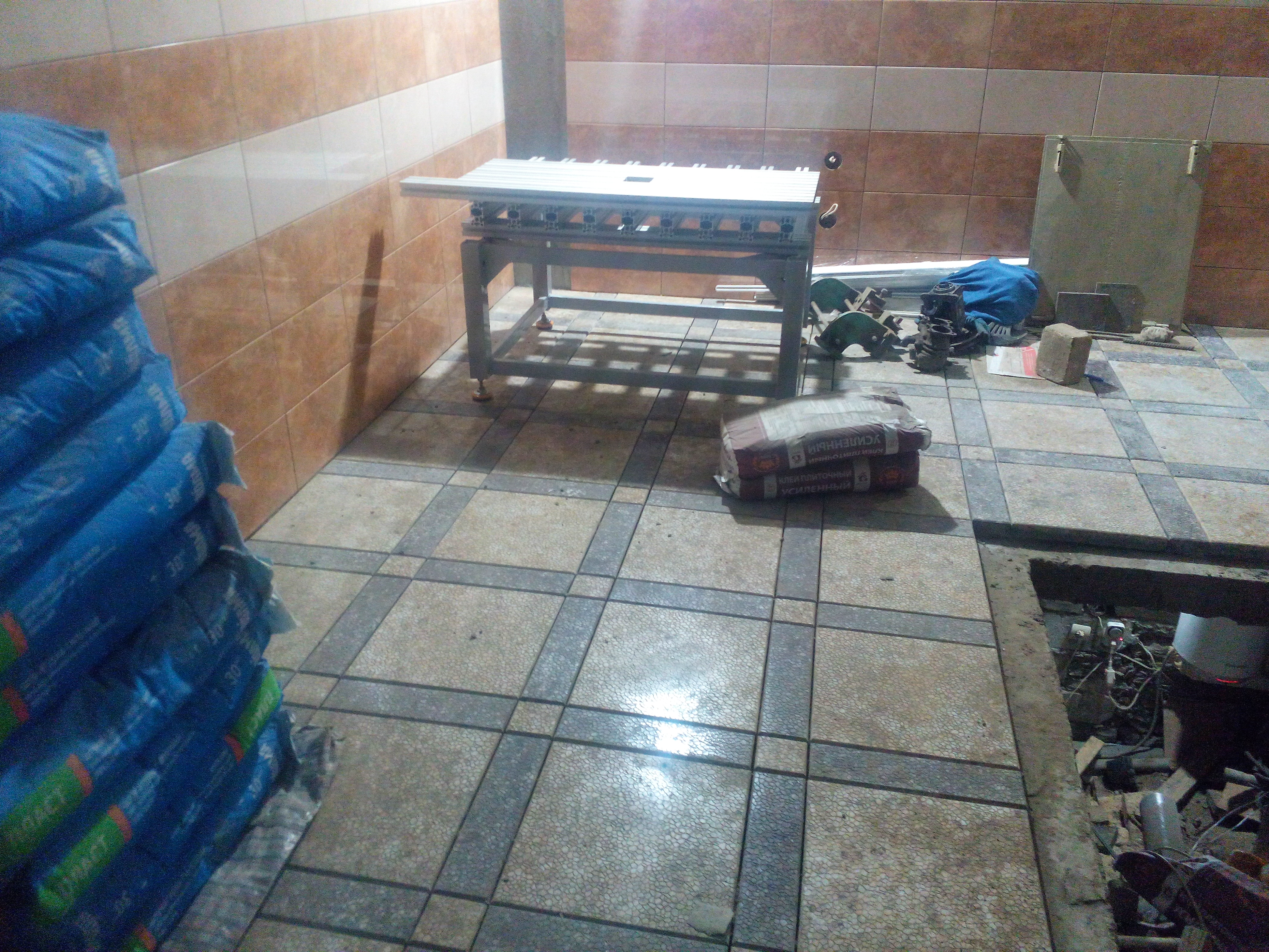

Проект пока заморожен. Готовил помещение(гараж) сегодня только перенес на постоянное место. Скоро по не многу буду делать. Профиль, нагрузить бы нагрузил. Знать бы как. Но один профиль он не силён. Его как на моём ребрами если делать. Если формат станка ещё больше, то тут думаю уже профиль калибром по больше будет лучще.

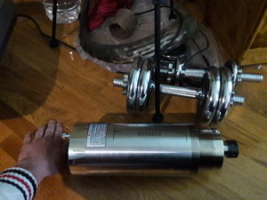

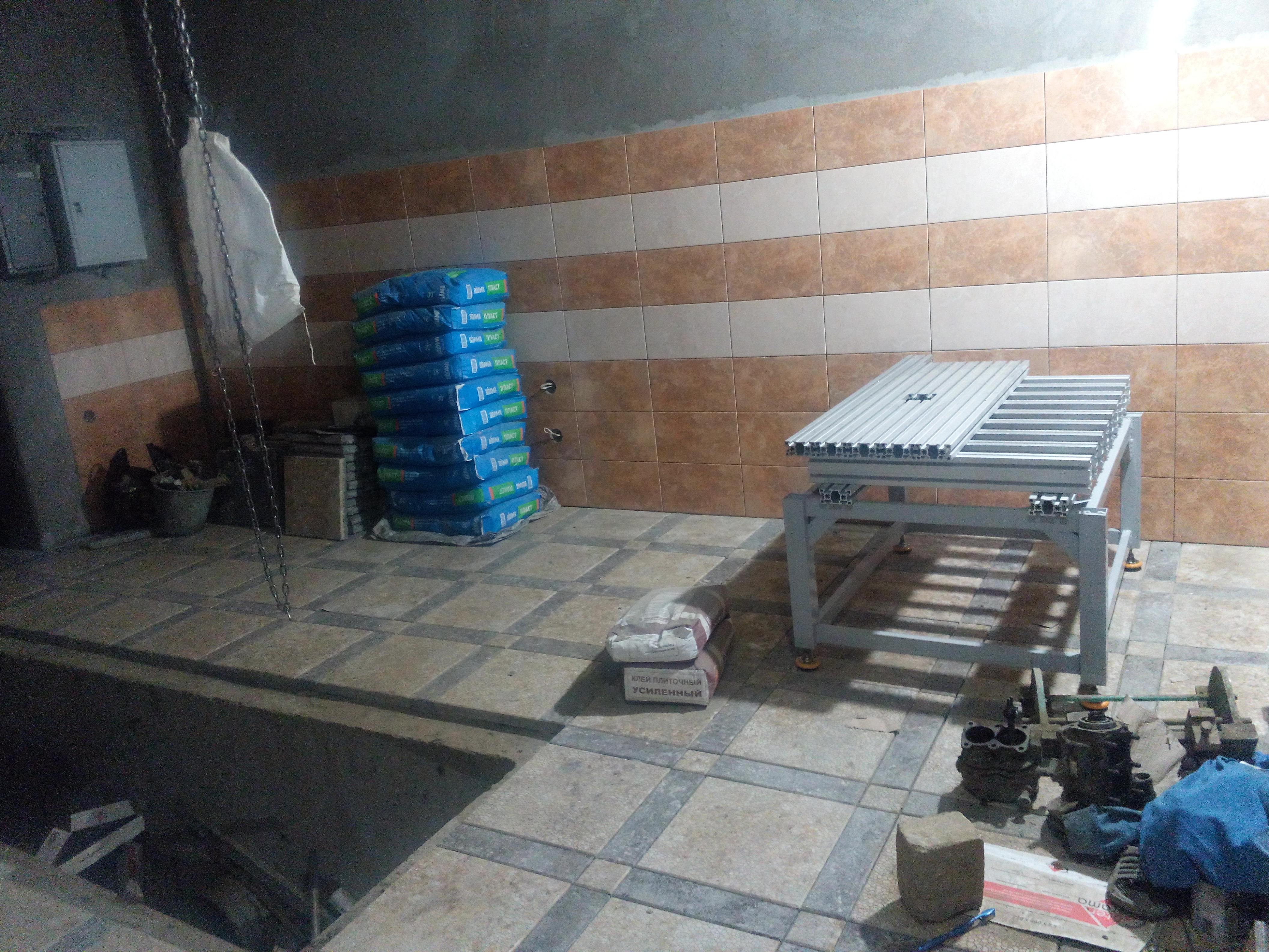

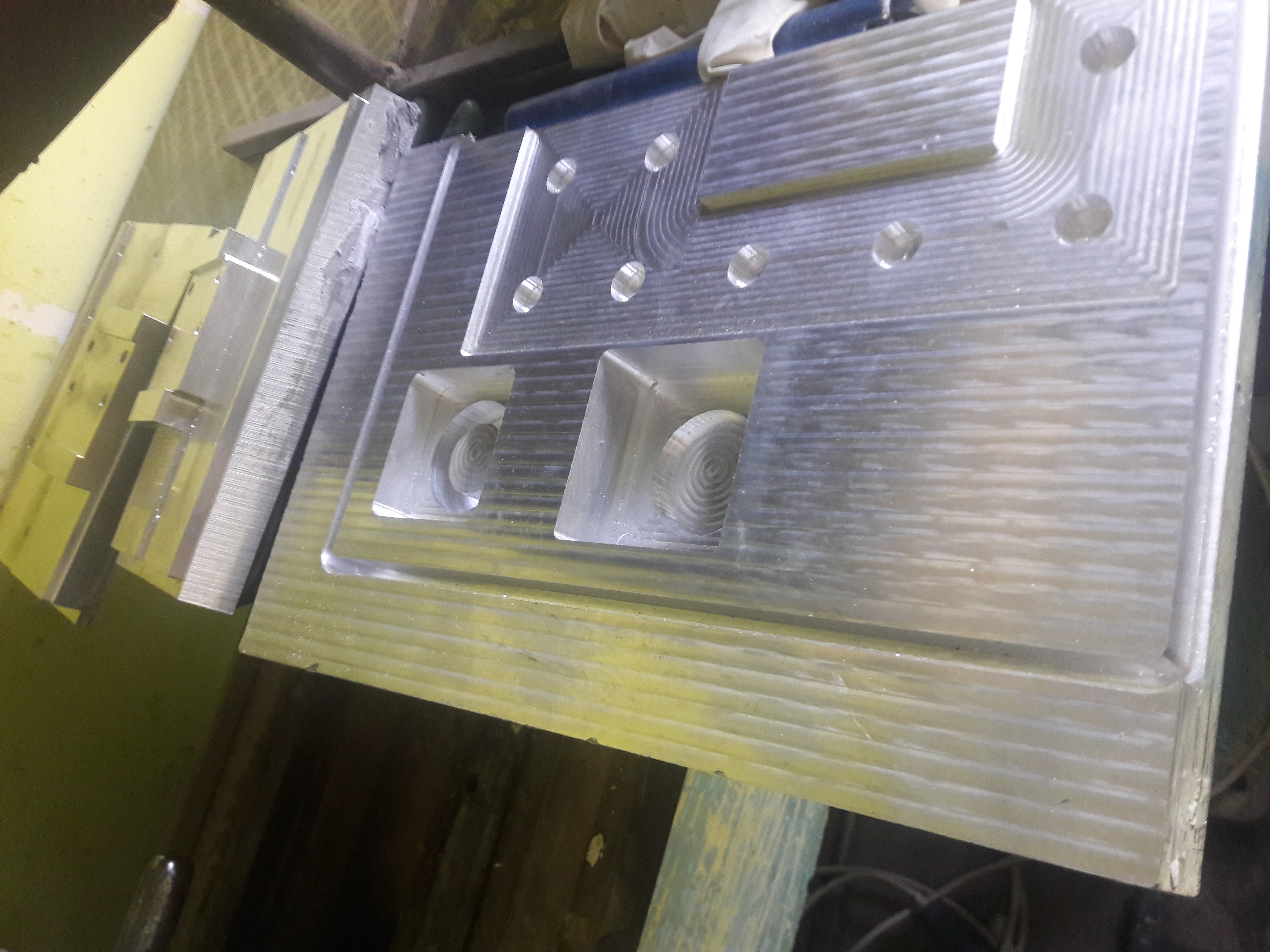

Приветствую всех друзья! Тема давно не поднималась, но станок строится. Конечно не так быстро как хотелось бы, но все же есть хорошие сдвиги. Есть уже собираются основные узлы станка, сейчас стоит на станке еще одна важная деталь, буду обрабатывать и таких деталей осталось запилить еще пару штук и станок будет готов к сборке юстировке. На станок также приехал Очень хороший шпиндель. GDK 5.5 Kw. Боюсь что для моего станка он будет великоват. 20e hiwin типоразмер швп и рельс не будет слабо для станка с таким шпинделем? Сделал обзор, так сказать поделиться долгожданной и радостной покупке. Т.е. хотя бы глазами пошупать тем кто планирует брать себе сие чудо гигант!!! Прикрепляю также фото уже обработанных деталей, также детали который закреплее на станке, скоро тоже будет готов. Будет еще несколькотвидео роликов по сборкк станка. В обзоре деталей итд... https://youtu.be/twZYSPcIe80 И спасибо Леониду за заготовки. Д16Т. После раскроя ихнего отжигал в печи на 160 градусах... На случай если есть напряжения, снять. На фото рука, образно представить величину размер.

Coffeein писал(а):На фото рука, образно представить величину размер.
Я так понял, что те гантели будут в качестве противовеса использоваться

Даже страшно представлять балку портальную для такого шпинделя)

Umnik писал(а):Даже страшно представлять балку портальную для такого шпинделя)
да тут всё просто...шпиндель крепится к полу а станок вверх ногами свободно перемещается ... :freak:

Противовес усугубит и так ось уже не поднять. Думаю с пружинами сделать противовес.
Балку надро будет усиливать, поле 530х1000. Длина портала 720мм.
