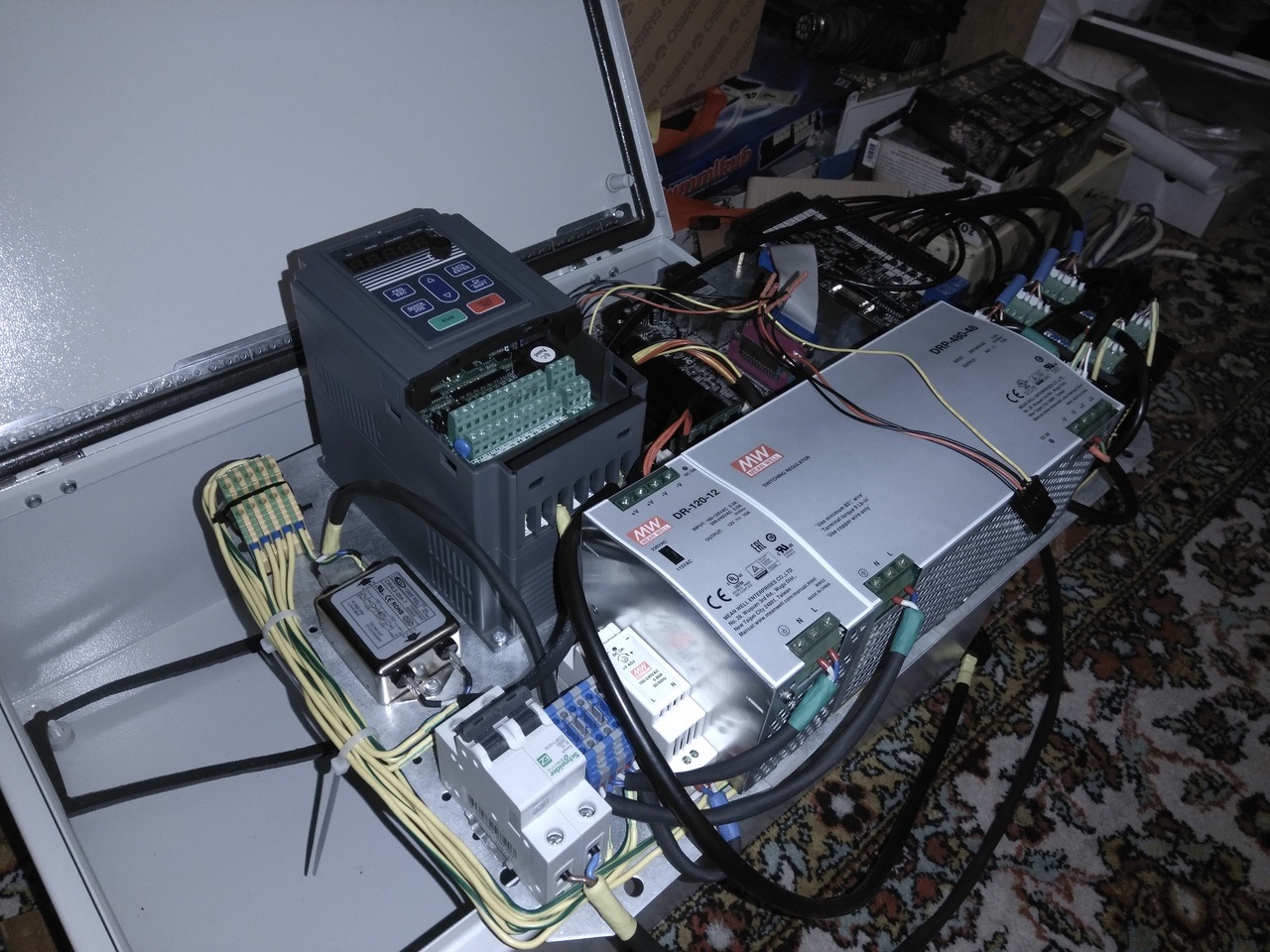

Как не крути, но хоть на каком-то расстоянии лучше же чем всё на одной.Nonstopich писал(а):Это я понял, но оно должно быть на большОм расстоянии, больше 10 длин волн, наименьшей помехи.
Я правильно понял, что у тебя и сила и управление на одной земляной колодке?
У меня тоже нашёлся косяк, если не подать питание на кфлоп, а вкл. привода и дать разрешение работы, то одна ось начинает ехать, остальные стоят. Управление осей степ/дир в экранах, спаяны в одном разьёме, но вот одна ось ловит помеху, Пока не искал где, времени нет.

Ага =\Lafayette писал(а):Я правильно понял, что у тебя и сила и управление на одной земляной колодке?
А есть пример как ищут и устраняют? Для этого же осциллограф, наверное, нужен.

О заземлении там целая наука, бак закипит.
Разведи земли.
Силовая у тебя должна быть на той земле что в "розетке". Не дай бог пробьёт на землю, может и электроника выгореть.
На управление, во всяком случаи у меня, есть клемы заземленя, как на приводах, так и на кфлопе.
Разведи земли.

Компп рядом с частотником вся проблема. Открути частотник и вынь его на расстояние 30см хотяб и проверь.
Юсб кабели должны быть хорошие толстые с экраном и проходить подальше от пч и кабеля шпинделя. Седня скину фото своего последнего шкафа.

Вынес, из шкафа частотник. Отключил от заземления и сам частотник и корпус (ноль) шпинделя. Клемма заземления на чатсотнике осталась пустой.frezeryga писал(а):проверь.
Лагать перестало. Т.е. теперь при включении шпинделя операционная система продолжает нормально обрабатывать сигнал от клавиатуры.
Вернул частотник в шкаф, подключать к заземлению не стал. И снова не лагало, работало как надо.
Подключил частотник к шине земли (провод от шпинделя оставил висеть в воздухе) - стал разгонять шпиндель, в какой-то момент в шкафу появился характерный звук, типа треска (исчезал только при остановке шпинделя). Вместе с ним (со звуком) появились лаги, ОС почти не реагировала на команды с клавиатуры. При этом мышь ps/2 работала как надо.
Завтра включу шпиндель вместе с УП, при не подключённом к заземлению частотнику. Полчасика погоняю, чтоб точно уж говорить, что проблема не в том, что частотник "рядом" с компом. Пока так.

А фото шкафа есть полностью собранного?

С горем пополам нашёл.
но, наверное, не тот ракурс =\
Косяков, я сейчас уже понимаю, уйма. В частности, я зачем-то экранировал провода питания 220V к Блокам Питания. И уводил экраны на гребёнку земли
По факту надо взять
1) экраны от проводов ШД, чтоб они не фонили в эфир, увести к земляной гребёнке.
2) К ней же прилепить заземления от соотв.клемм Блоков Питания, ПЧ и ЭМИ-фильтра.
3) Туда же можно вывести экран от провода самого Шпинделя.
И всё. А я там накуралесил... ёк
По факту надо взять

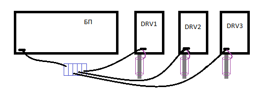

Земля блоков питания в воздухе висит?
Экран шпинделя, подключается на соответствующую клему ПЧ, а он в свою очередь подключается к земле.
Так же все остальные устройства, имеющие заземление, подключаются в одной точке на корпусе шитка. ( То есть металлический корпус не должен быть шиной)
Вот В Paint набросал.
Земля эта защитная, экраны проводов ШД и прочие экранированые, сигнальные провода (кроме экрана шпинделя) подключать на минус( не путать с землей). Минус, соответственно, всех устройств соединяется в одну шину.Nonstopich писал(а):По факту надо взять

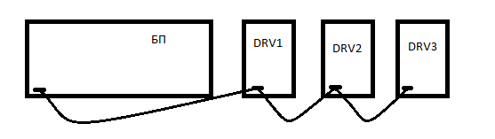

В данный момент "заземлено" всё!) вообще всё в одну точку, включая экраны от сигнальных кабелей ШД и Шпинделя.AlexVlg писал(а):Земля блоков питания в воздухе висит?
Шину нужно организовывать как гирлянду? Так? У меня вот так сделано: И плюс соответственно так же разведён. Через клеммы на Din-рейку.AlexVlg писал(а):Минус, соответственно, всех устройств соединяется в одну шину.
Экран от кабеля идущего к ШД можно не отводя от самого драйвера монтировать на минус питания самого драйвера. Верно?
её нетAlexVlg писал(а):Экран шпинделя, подключается на соответствующую клему ПЧ
