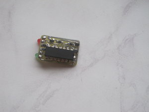

По датчику, механику доделал, осталось спаять схемку.
Теперь сделал так, шары разделил на 3 группы и с каждой группы идёт свой выход на триггер.
В качестве триггера взял микруху 4093, это 4 триггера в одном корпусе.
Чего добился-- датчик срабатывает на ходе 1-1.5 сотки после касания.
При этом вращал датчик на 8 положений и проверял ход срабатывания.
Везде было 1-1.5 сотки. Типа расхождение максимум 1 сотка. Точнее померить не могу.

Спаял схемку, помещается в корпус датчика, часть деталек под микрухой.

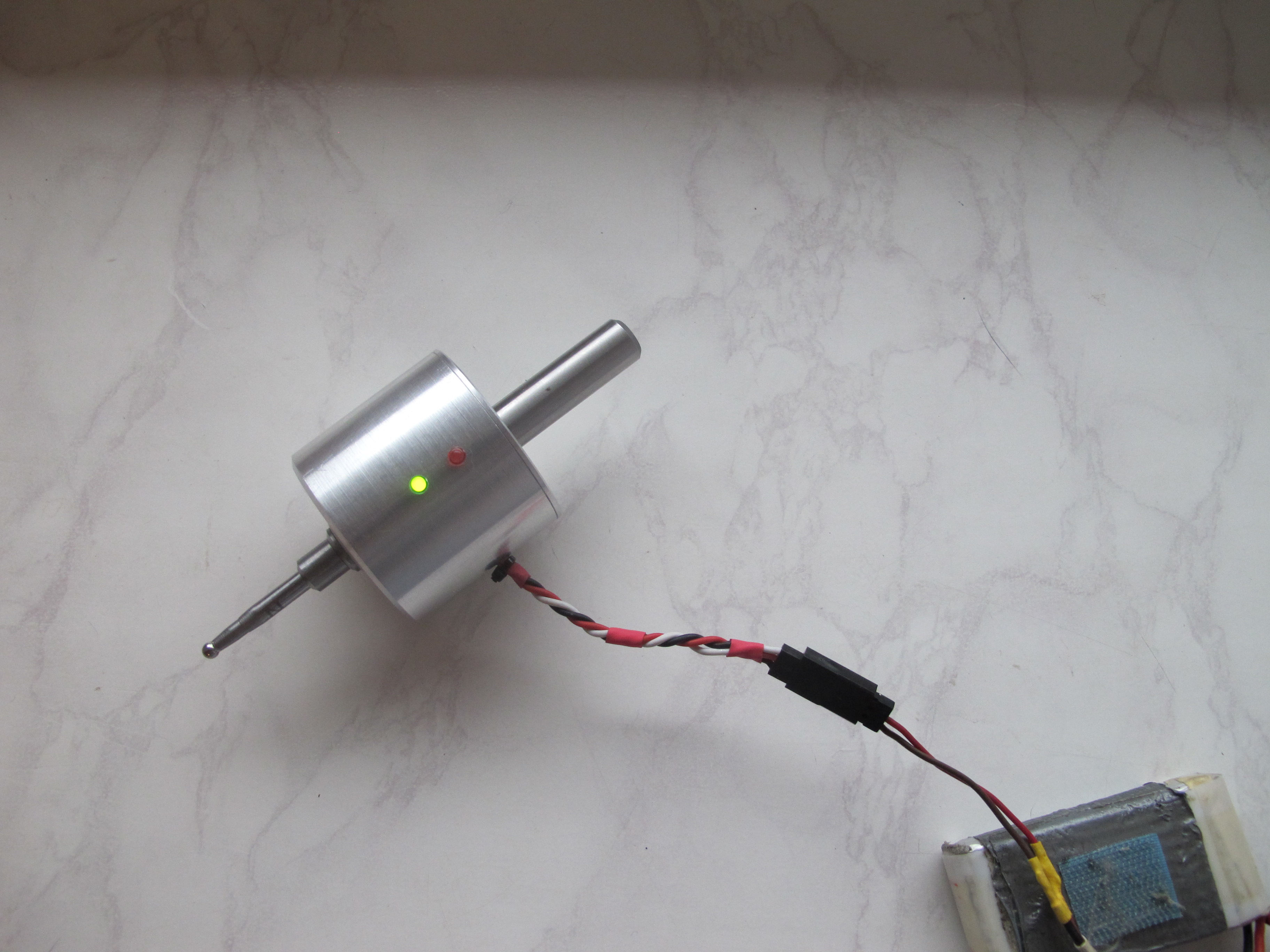

Cобрал всё до кучи, осталось прикрутить к контроллеру :thinking:
Ну и для полного счастья поставить рубин и подобрать пружинку помягче.
зелёный диод , типа схема работает (8940 просмотров) <a class='original' href='./download/file.php?id=9537&mode=view' target=_blank>Загрузить оригинал (1.79 МБ)</a>

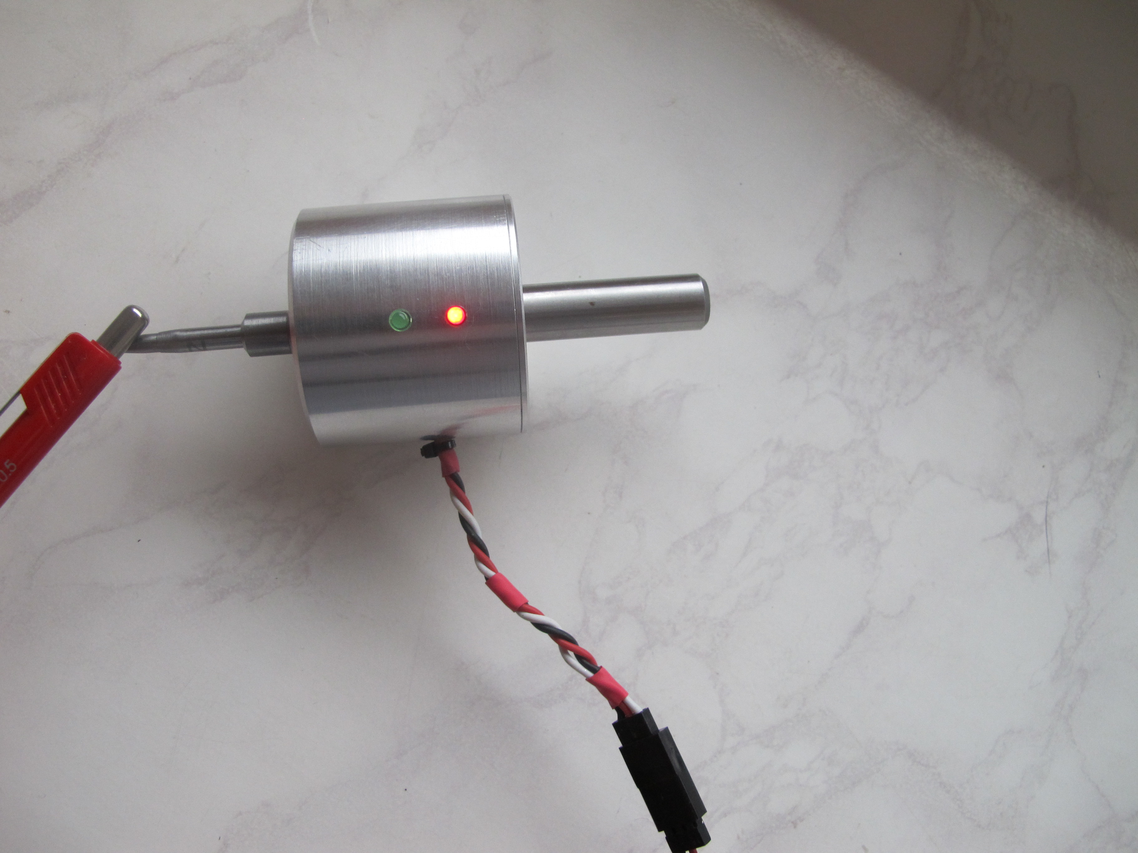

красный диод, типа есть сработка. (8940 просмотров) <a class='original' href='./download/file.php?id=9538&mode=view' target=_blank>Загрузить оригинал (1.73 МБ)</a>

Обычно разрывают цепь шаров в одном месте и берут сигнал ,
но у меня по такому варианту была мёртвая зона в одном месте срабатывания.
И посему разделил все шары , но так больше проводков идет к плате с шарами. Типа больше паять :) :hehehe:
4 провода, а так было бы 2
Но зато работает как часы :good:
Ещё раз перемерил со всех сторон, всё же срабатывает на 2-2.5 сотки хода, но стабильно в пол сотки, о как ;)
