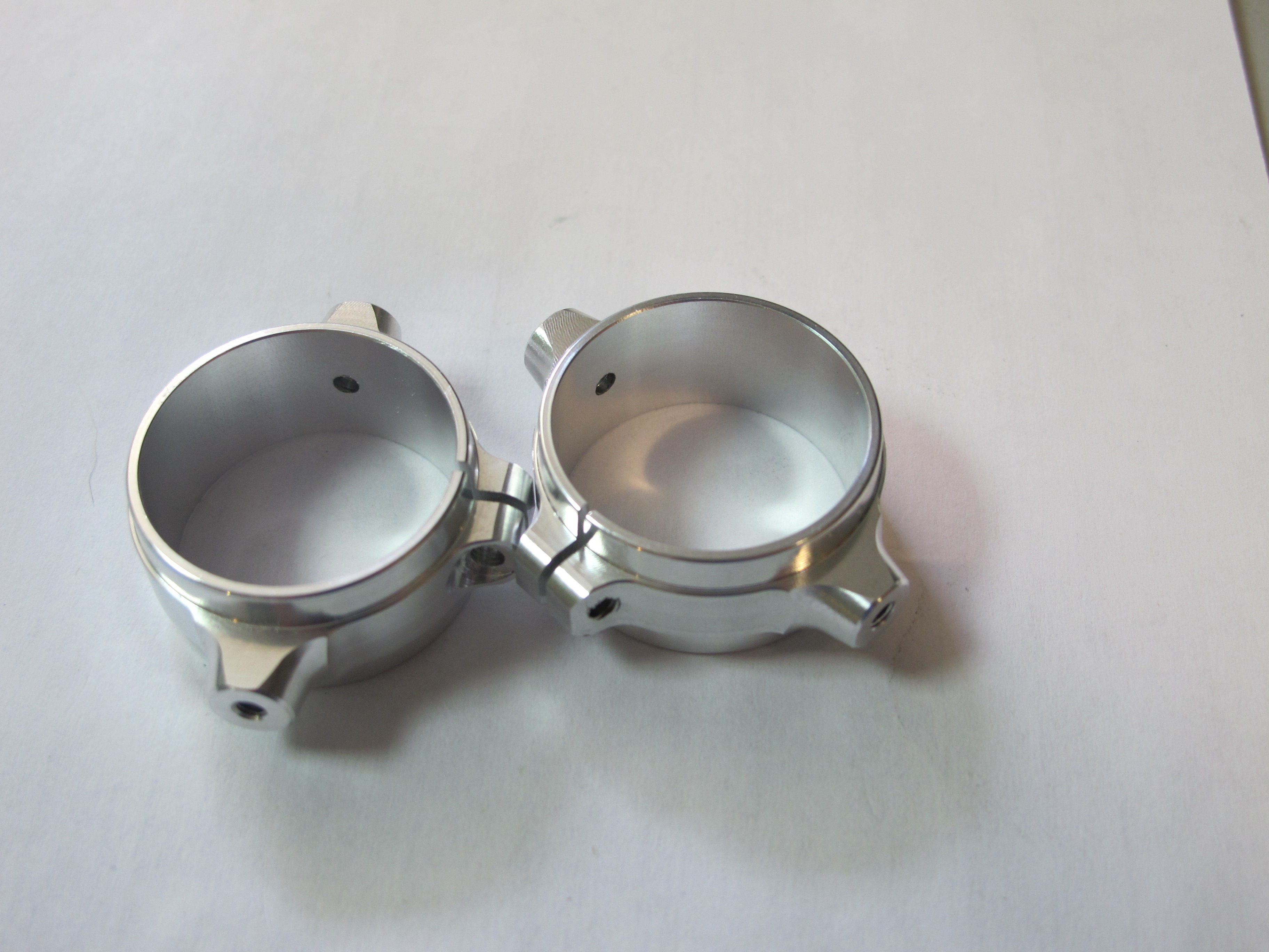

попользовал некоторое время маслянный туман, со смазкой конечно лучше и проще , детали блястят :)
расход где то4-8 мл в час, но даже с таким мизером заметно лучше чем насую, помещение не затуманивает, вытяжка есть в помещение , не на станке
но ставить к станку однозначно буду, так будет совсем хорошо и можно будет навалить подачу при необходимости
масло немного охлаждает детали, конечно ни как сож :)
давление воздуха 1атм
с софта можно регулировать подачу и из Г кода через М код ,удобная штука :)
масло очень хорошее , запах приемлемый, на коже не замечаешь , в мастерской стало чище, оно реально сохнет на станке и на полу :good:
на токарке пока мажу кистью им же , тоже понравился результат, не разлетается и вполне смазывает
насос все же буду переделывать , хочу идеала
купил плунжеры от бензопилы штиль, они компактные , очень надежные , ход плунжера 0.6мм
ставить буду 2 шт в противофазе, что бы исключить мертвый ход, хоть он и небольшой , но не нужен
такие плунжеры есть оригинальные , оем и совсем китовые, цены от 250р до 950р, я брал оригинал
насос пока продумываю, есть нюансы с подводом и выходом жижы от плунжеров
2 сопла м07, среднее м08 (4446 просмотров) <a class='original' href='./download/file.php?id=139511&mode=view' target=_blank>Загрузить оригинал (1.99 МБ)</a>
насос на зетке (4446 просмотров) <a class='original' href='./download/file.php?id=139512&mode=view' target=_blank>Загрузить оригинал (2.07 МБ)</a>
насос на зетке
плунжеры и шестерня (4446 просмотров) <a class='original' href='./download/file.php?id=139513&mode=view' target=_blank>Загрузить оригинал (1.67 МБ)</a>
плунжеры и шестерня
детальки (4446 просмотров) <a class='original' href='./download/file.php?id=139514&mode=view' target=_blank>Загрузить оригинал (1.82 МБ)</a>
детальки
IMG_0014[1].JPG (4446 просмотров) <a class='original' href='./download/file.php?id=139515&mode=view' target=_blank>Загрузить оригинал (1.61 МБ)</a>
