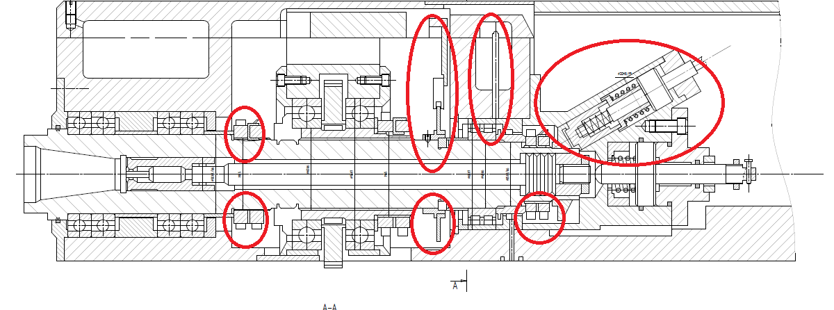

вопросы могут быть в том, что там помимо подшипников еще "немного" деталей
Screenshot_2.png (4978 просмотров) <a class='original' href='./download/file.php?id=101269&mode=view' target=_blank>Загрузить оригинал (84.18 КБ)</a>

student
Сообщения: 7
Зарегистрирован: 27 янв 2017, 12:48
Настоящее имя: Ларик
Re: МС 12-250, 4-х осевой с автосменой.Реконструкция
Сообщение student »
в целом понятно, не понятно для чего служат выделенные мною элементы.
Screenshot_2.png (4950 просмотров) <a class='original' href='./download/file.php?id=101274&mode=view' target=_blank>Загрузить оригинал (95.08 КБ)</a>
Duhas
Сообщения: 1842
Репутация: 285
Откуда: Красноярск
Сообщение Duhas »
вы же понимаете что это сечение? и сверху и снизу части одного и того де элемента?
слева - гайка "затяжки" подшипников и ее контрогайка, далее, скорее всего датчик положения шпинделя, далее возможно масляный канал к задним подшипникам, потом снова гайки, только уже задних подшипников, а самая правая - не уверен, у меня ее нет, т.к. все разобрано было варварски, но я предположу что это фиксация шпинделя в конкретном положении, что позволяет на пару с датчиком встать в положение смены инструмента.
student
Сообщения: 7
Сообщение student »
да, конечно понимаю, спасибо за ответ. На самом деле ни раз не видел такого изображения гайки, у нее какая то особая конфигурация?
Duhas
Сообщения: 1842
Репутация: 285
Откуда: Красноярск
Сообщение Duhas »
гайка с пазами, такого типа

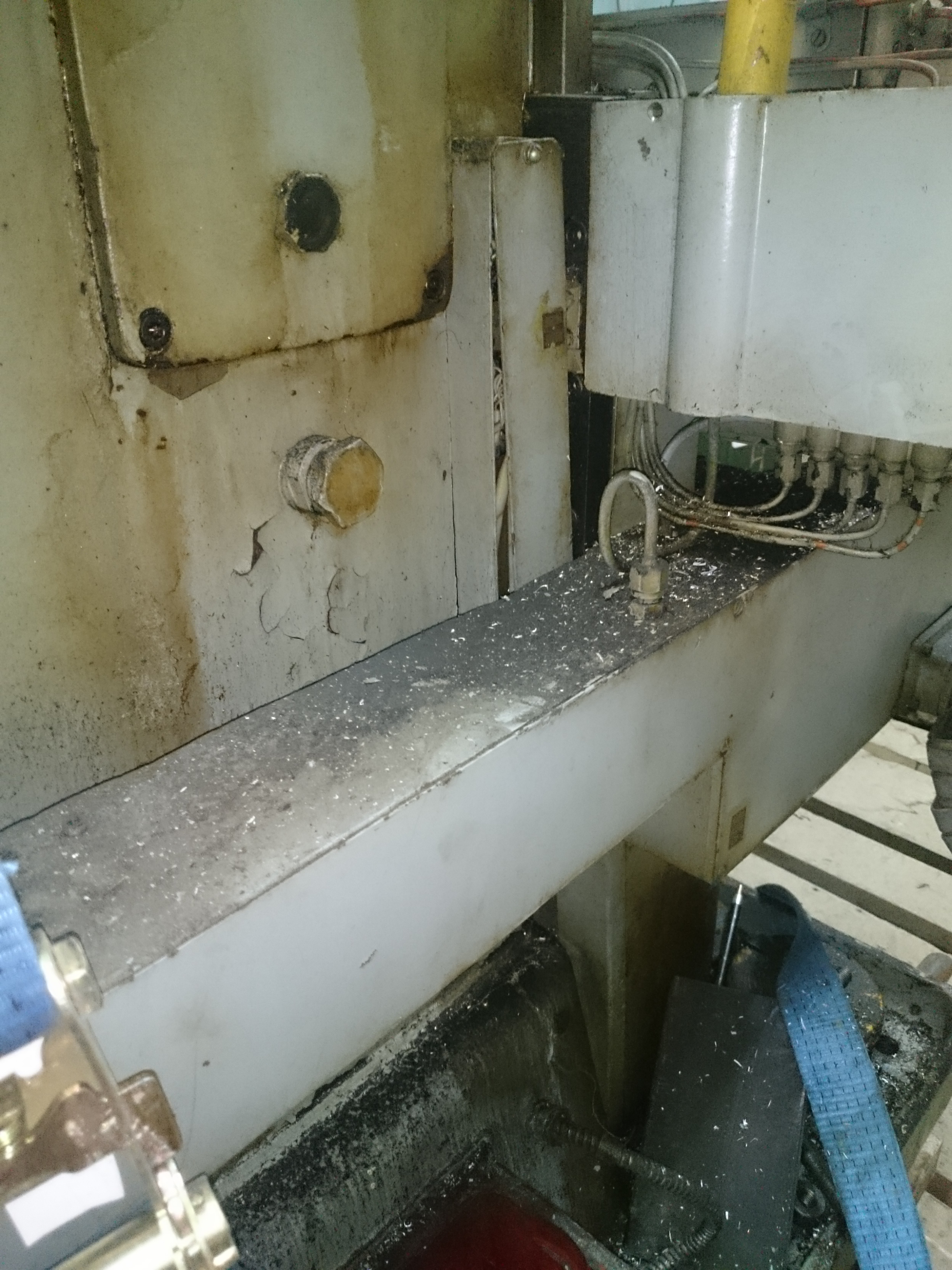

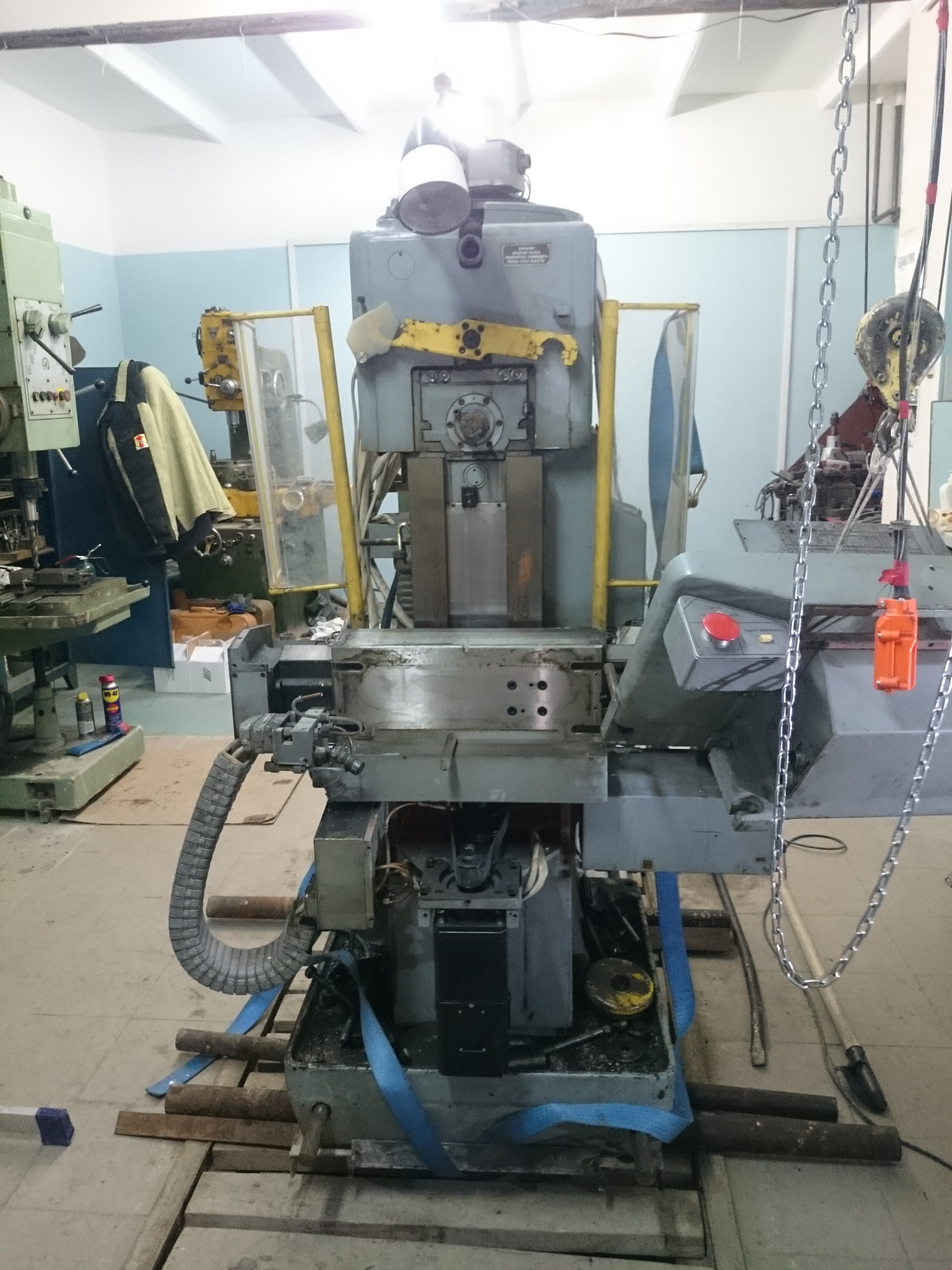

Итак, приступил к неполной разборке-сборке станка.
Товарищ Solomom 1957 подсказал, как правильно снять стол с повороткой. Будет легко, говорил он...
Для моей больной спины тяжеловато, применил грузоподъемные механизмы. Для возможных последователей - центр тяжести сильно смещен к колонне.
DSC_0795.JPG (4116 просмотров) <a class='original' href='./download/file.php?id=133964&mode=view' target=_blank>Загрузить оригинал (2.49 МБ)</a>

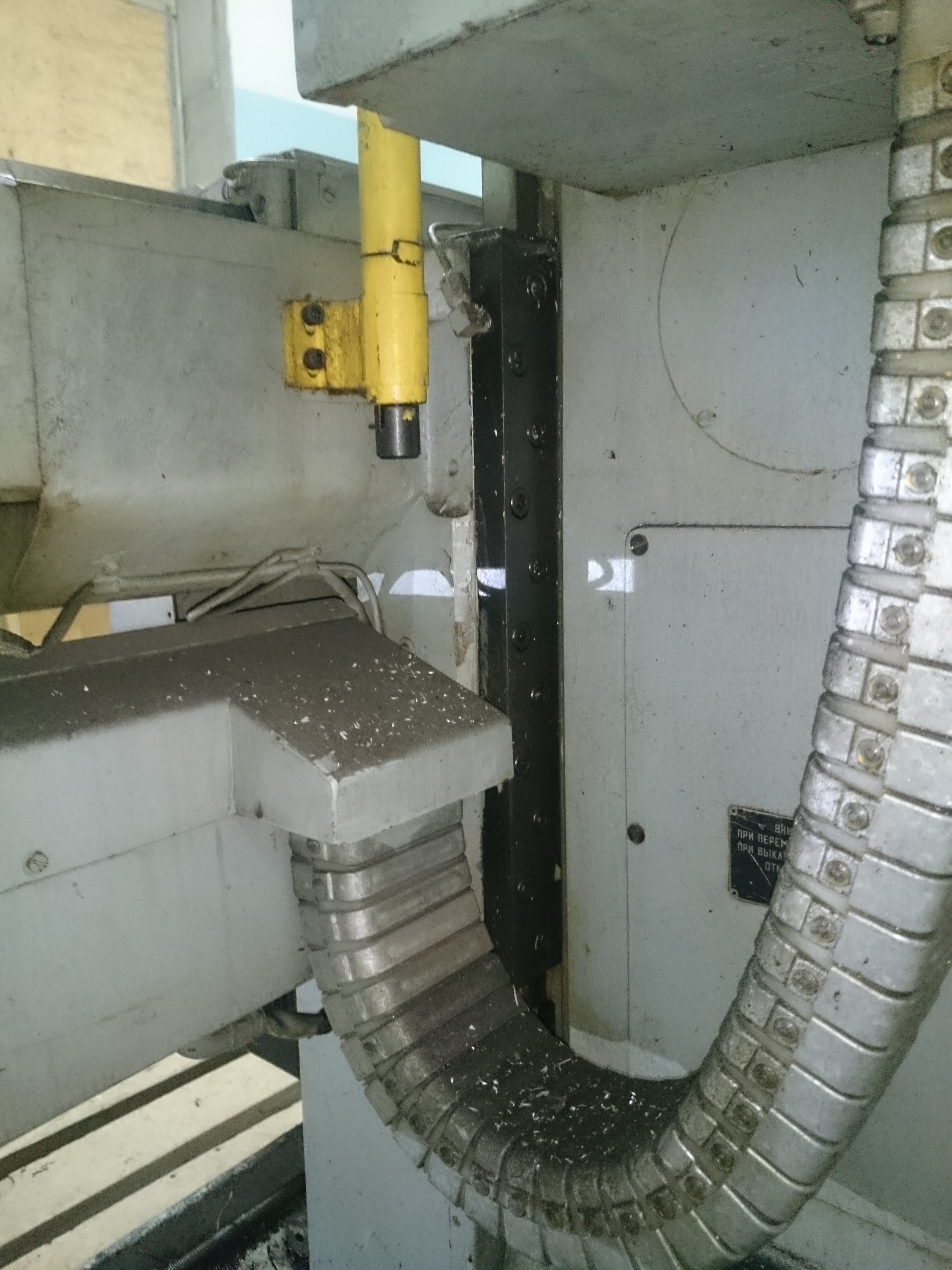

Померил ширину - 1200 мм. Надо укорачивать. Снимать ось Z c поперечкой.
на направляющих вериткальной оси немного рыжины, без язв.
покрутил вертикальную ось. Крутится легонько, вниз едет сама.
DSC_0796.JPG (4116 просмотров) <a class='original' href='./download/file.php?id=133965&mode=view' target=_blank>Загрузить оригинал (2.57 МБ)</a>

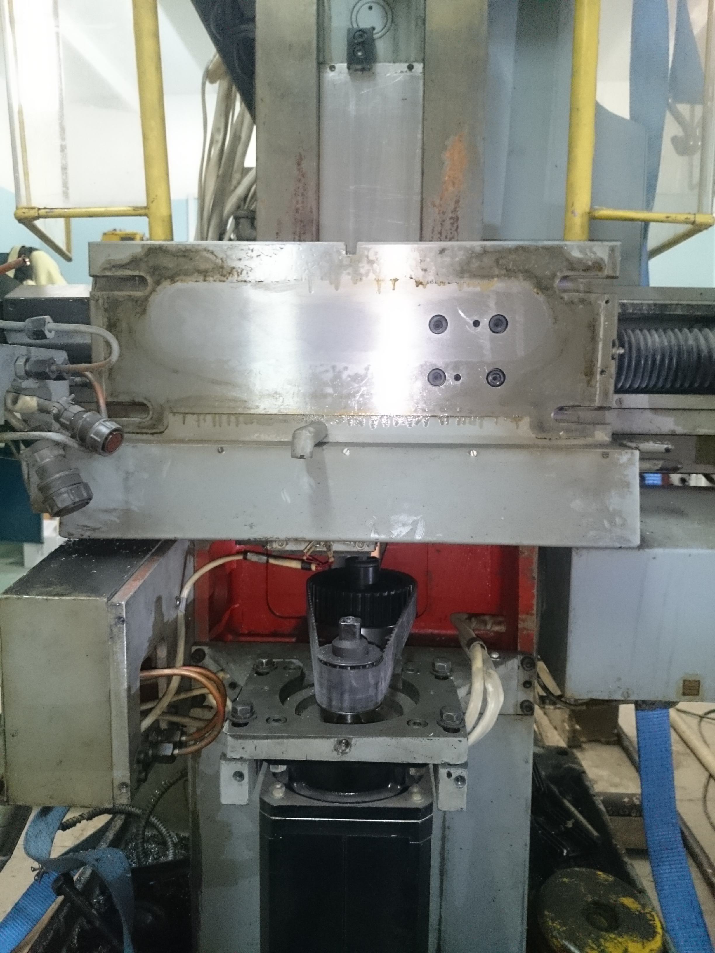

Прошу помощи знающих людей, как правильно снять с колонны вертикальную ось с поперечкой.
Где-то должно быть крепление гайки ШВП, откручивать его и прижимные планки с нижних фото?
DSC_0797.JPG (4116 просмотров) <a class='original' href='./download/file.php?id=133966&mode=view' target=_blank>Загрузить оригинал (2.59 МБ)</a>
DSC_0798.JPG (4116 просмотров) <a class='original' href='./download/file.php?id=133967&mode=view' target=_blank>Загрузить оригинал (2.69 МБ)</a>
Duhas
Сообщения: 1842
Репутация: 285
Откуда: Красноярск
Сообщение Duhas »
прижимные планки - да, у меня ничего больше не видно что может ее держать.
скиньте мотор и кожухи за ним, будет видно ШВП и гайку, насколько я помню.
моторы останутся родные ? если будете покупать новые ремни - стукните в ЛС, я бы присоединился.
elephant007
Сообщения: 768
Репутация: 332
Откуда: Сибирь, Томск
Сообщение elephant007 »
Давай на ты.
моторы буду прежние, ремни нужно будет обновлять, так что кооперируемся.
там профиль Т5?

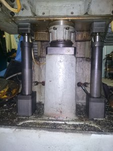

А я решил поработать, снял еще несколько кожухов и пару моторов и добрался до оси подъема поперечки.
Очень там интересно все устроено.
DSC_0801.JPG (4025 просмотров) <a class='original' href='./download/file.php?id=133977&mode=view' target=_blank>Загрузить оригинал (2.64 МБ)</a>
гидроподпор о двух цилиндрах и ШВП с одной опорой, я так понимаю. Если открутить фланец гайки ШВП, эта самая ШВП должна из цилиндрического корпуса вылезти...
Если, конечно, у нее снизу нет опорного подшипника...

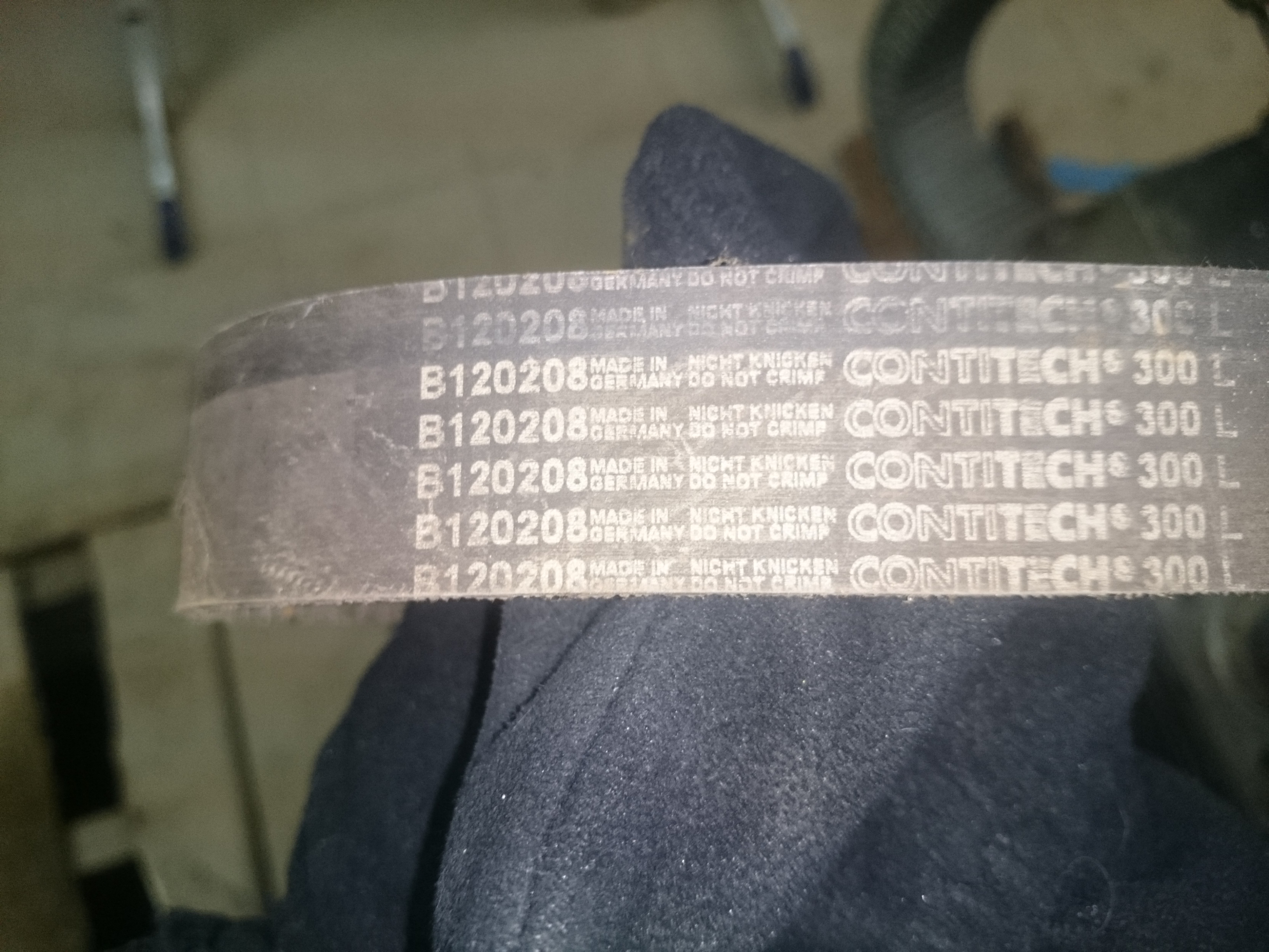

На двух моторах стояли вот такие ремни:
DSC_0800.JPG (4025 просмотров) <a class='original' href='./download/file.php?id=133976&mode=view' target=_blank>Загрузить оригинал (2.56 МБ)</a>
B120208 Contitech 300L
Зубчатый ремень дюймового профиля с трапециевидной формой зуба L, шаг 3/8 дюйма, общая длина 30 дюймов, 80 зубов.
в инете ищется по фразе timing belt 300l, наша ширина 35 мм. Стоит около тыщи RUR.
Мои мысли по поводу отсоединения ШВП оси подъема поперечки правильные?
Duhas
Сообщения: 1842
Репутация: 285
Откуда: Красноярск
Сообщение Duhas »
по идее да. нижний конец ШВП просто висит в воздухе на сколь я помню, его со стороны моторного щита шпинделя видно должно быть. ну у меня станок разобран сильно. из собранного - только как раз вертикальная ось )
по ремням - за тыщу штучка готов присоединиться к закупке.
я был бы рад увидеть место соединения трубок гидроподпора стола, по идее боковая крышка колонны нижняя, справа если смотреть как на фото с цилиндрами.
